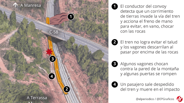

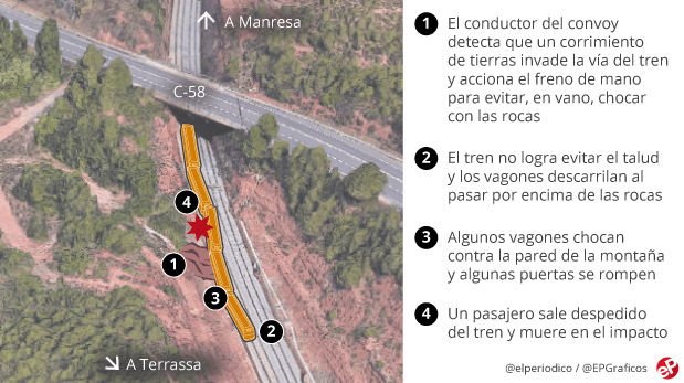

Servicio de DESINFORMACION de un importante medio :
a/ el colapso del muro de mampostería no es en "1", sino donde está la flecha que indica "A Manresa" ( o sea, en el lado contrario al que circulaba el tren y antes del puente de la carretera )
b/ el maquinista acciona el "freno de mano" …. sin comentarios
c/ el viajero despedido está en el segundo coche, no en "4", sino donde indica "1"
d/ el sexto y ultimo coche del tren no rebasa el puente de la carretera
e/ algunos "vagones" chocan contra la pared de la montaña ….. contra el murete de la parte saneada, en "3".
El muro colapsado data de cuando la Cia. del Norte amplió el trazado a doble vía, o sea, es centenario. En tal época, de seguro que se estudiaron los drenajes y los cursos acuíferos para que la trinchera no quedara inundada. La carretera C-58 data de los años 70 del siglo pasado. Como bien dice el anterior comunicante, con bastante probabilidad quedó alterado todo el sistema hidrológico de la zona sin más miramientos.
Cabe destacar,que cuando NORTE construyó ese muro, no había la climatología que tenemos hoy.

Entre Manresa y Terrassa, y vice-versa, los trenes de 6 coches van semi-vacíos; las "cercanías" masivas empiezan y terminan en Terrassa; a lo sumo hay un viajero en cada grupo de 4 asientos, y muchos prefieren quedarse en los estrapontines junto a las puertas. Es posible que por efecto inercial el infortunado impactara con su peso en la parte inferior de la puerta y ésta reventara por ahí ( hay una foto en la que se observan en la cuneta 2 semi-puertas arrancadas ). Otra posibilidad es que el malogrado viajara en una de las dos plazas para fumadores que tiene cada unidad 447 ( los fuelles resultaron arrancados con el desplazamiento relativos de las tres primeras cajas ).
A la vista de las fotos más recientes colgadas, horroriza ver la "montaña" de material que cubre la vía impar y pensar la desgracia mayor que hubiese acontecido de presentarse un tren impar en vez de uno par. Habría montado encima de los materiales amontonados ( a medio gálibo de altura ) y la composición habría quedado plegada dentro de la trinchera en forma de acordeón.
Por cierto, parece que saben rectificar …… esto está mejor !
