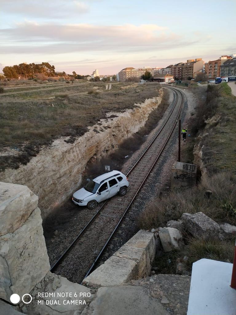

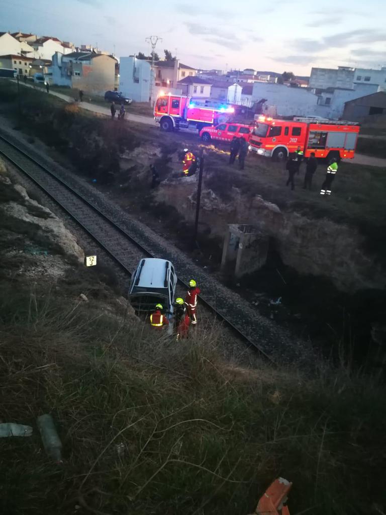

Cortan las vías en REQUENA al caer un coche desde un puente.

Pues dentro de lo malo menos mal que no había catenaria.

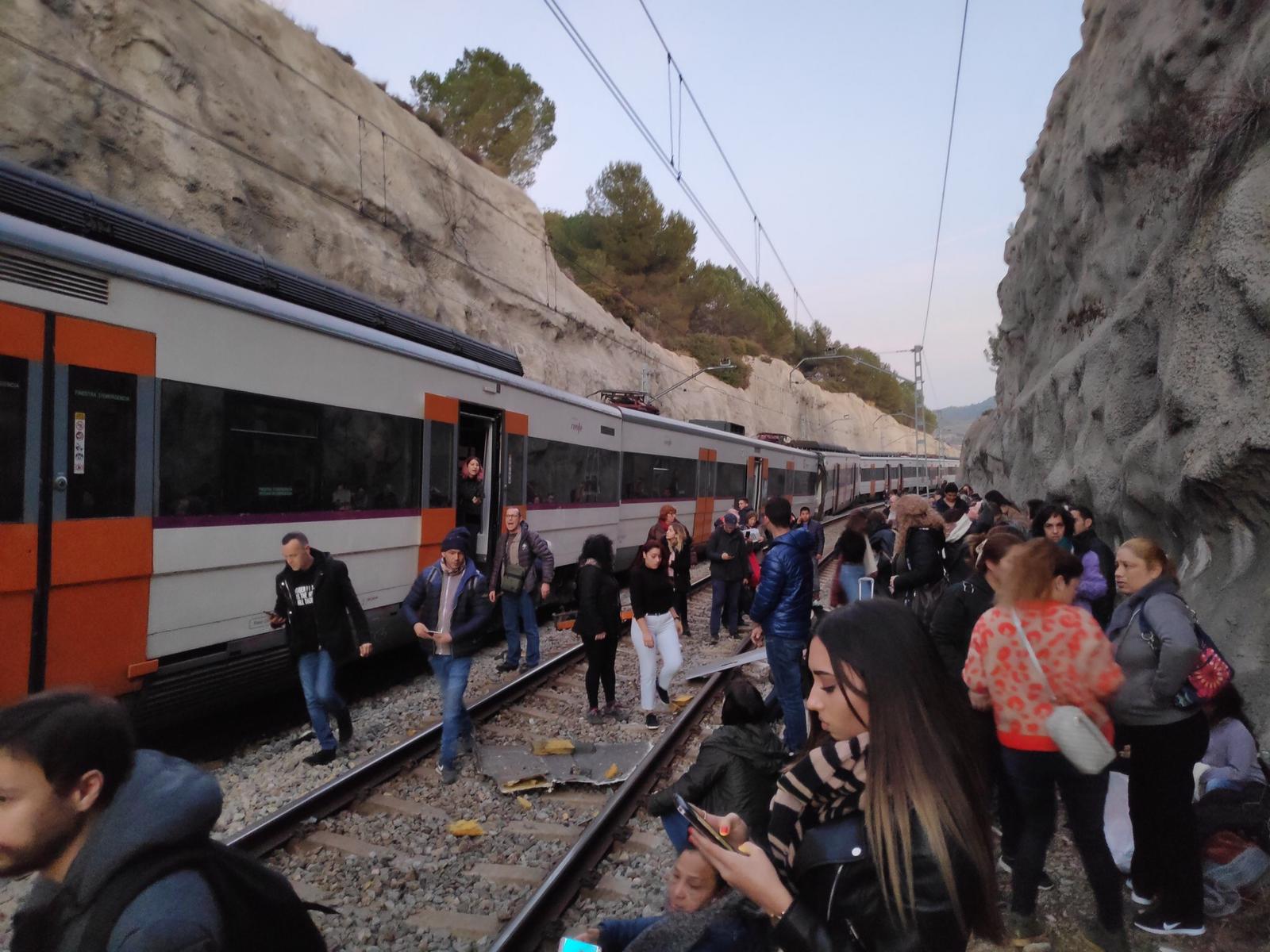

Colisión de dos trenes esta misma tarde entre Manresa y S.V de Castellet. Uno es de viajeros el otro no se.
Nota 08 Feb 2019 19:11
Mensajes: 5163
ACCIDENTE FERROVIARIO
Dos trenes de la R4 de Rodalies chocan en Sant Vicenç de Castellet
Protecció Civil confirma que los servicios de atención médica han sido movilizados aunque se desconoce si hay heridos
https://www.elperiodico.com/es/sociedad ... ns-7294260

Según parece ser han chocado de frente dos trenes, un R4 que iba en dirección Manresa y un R12 en dirección Barcelona. Según he podido ver en las imágenes, parece haber un tercer tren estacionado en la vía contraria justo en el lugar del accidente. Quizás podría ser que este se hubiera quedado tirado y que el R12 se encontrará adelantándolo en contra vía hasta Sant Vicenç.
Pero entonces no me explico como ha podido ocurrir este accidente, ambos maquinistas deberían de haberse encontrado las señales en rojo.

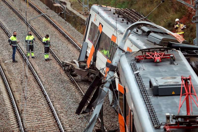

Nota 08 Feb 2019 20:08
Mensajes: 38788

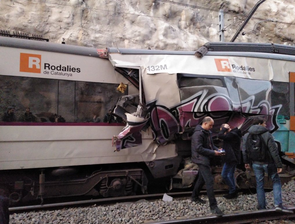

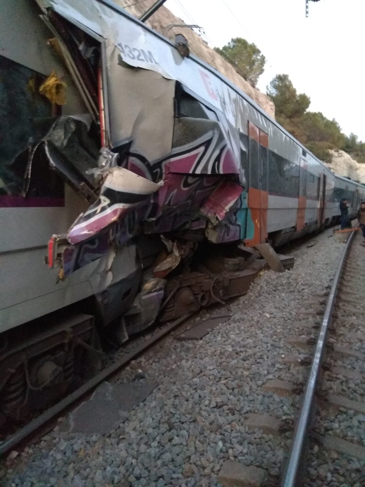

Algunas fotos de autoría desconocida de este lamentable accidente.
operarios-trabajan-lugar-del-accidente-del-tren-rodalies-castellgali-1549884387336.jpg

Uno se puede equivocar, pero ... viendo las fotos, el lugar parece el mismo del desprendimiento de ladera de hace mes y medio.
Una pena lo del fallecido, y que los heridos ... no vayan a más. Animos para todos.
Tono

Hay un tren detenido en la vía par ( la normal sentido Barcelona ), por lo que el accidente ha sido corolario de un "incidente" previo. Por tal motivo, el R12 procedente de Lleida y Manresa destino Barcelona circulaba por la vía impar, la no habitual para su ruta. Y no digo "contra-vía" ya que este tramo está habilitado por la señalización y CTC para circular indistintamente y con total control por ambas vías en ambos sentidos. Existen señales fijas de bloqueo en ambas direcciones en ambas vías, y no puede darse vía libre en Sant Vicenç si el tramo está ocupado por un tren que se ha trazado por la misma vía, lógicamente. Luego, me inclino a pensar en una disfuncionalidad total o parcial del sistema de señalización.

[quote="TonoMelon"]Uno se puede equivocar, pero ... viendo las fotos, el lugar parece el mismo del desprendimiento de ladera de hace mes y medio.
Tono
Hola Tono:
El del desprendimiento fue en la zona de "Vacarises" y este ha sido en donde había el antiguo apeadero de "Castellgali" (fuera de servicio) que estaba entre San vicenç de Castellet y Manresa.

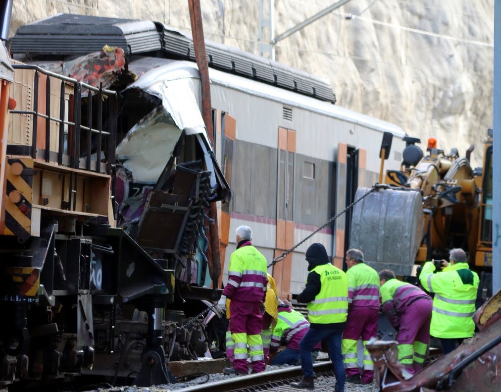

Otra 447 se ha hecho cargo de remolcar la pareja de 447 accidentadas, con algunos de los heridos menos graves, y en todo momento atendidos por personal del SEM y Bombers, hasta Manresa.
La fallecida es la maquinista de uno de los dos trenes que han chocado, de 26 años.

Revisados vídeos "en cabina" recientes para este tramo, he de rectificar mi afirmación inicial; la banalización completa existe sólo en el tramo entre Terrassa y Barcelona, de mucha más densidad de circulación; entre Manresa y Terrassa la circulación a contravía no tiene señales de salida ni señales intermedias, sólo señal de entrada en las estaciones, y con la avanzada simplificada a base de disco amarillo de chapa fijo. En este orden de cosas, resulta que la estación de Manresa, desde la vía 1 ( la más próxima al edificio de viajeros ), puede expedir trenes hacia la colateral ( Sant Vicenç de Castellet ), tanto por vía par como impar, sin el apoyo de ninguna señal ni baliza Asfa. Estas expediciones, regulares durante muchos años, se realizan con el trazado de un itinerario ficticio de sentido inverso para obtener el bloqueo de los aparatos de vía, pero sin ninguna señal abierta en el sentido de la marcha.
