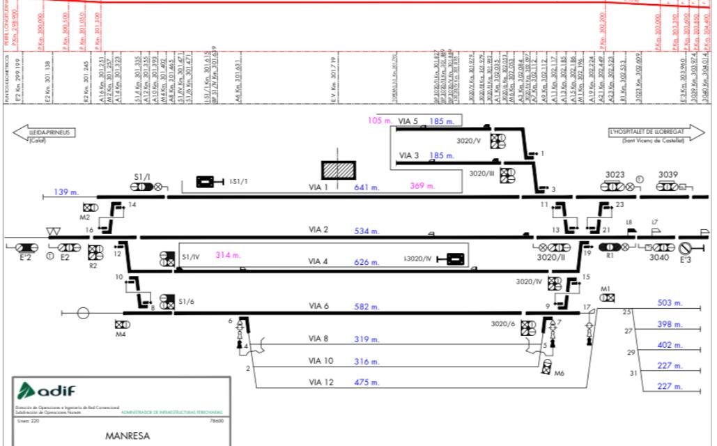

Dejando al margen el encadenamiento de errores que se hayan podido producir, sorprenden dos cosas, simplemente por evidentes:
- Que la estación, siendo cabezera de una linea de cercanías (R4) + siendo estación de transición de vía doble a vía única, no disponga señales de salida en todas sus vías en sentido Barcelona.
Con normalidad, al total amparo del sistema de bloqueo, la vía 1 solo es utilizada por los trenes de la R12 dirección Lleida. Cosa que choca. Quita funcionalidad a la estación.
- Que el enclavamiento, en caso que lo permita, no sea incompatible un itinerario de modo que un tren en vía 1 primero tome una diagonal para pasar a vía 2 y seguido tome la siguente diagonal para retornar a vía 1.
- Que BAD esté diseñado de tal forma que tenga estos "agujeros" de seguridad. Desde mi escaso conocimiento, pero en vista de lo acontecido, todas las vias, en cada estación, deberían tener una señal luminosa de salida. No supone un excesivo sobrecoste ya que sería dos señales más por estación. Tanto para maniobras, como para salidas a contravía. En vía libre, permitiría la salida del tren e impediría que otro pueda salir desde la estación colateral, puesto que el enclavamiento impedría la apertura de la señal en la estación colateral, al estar el itinerario a contravía concedido.
Por lo que he podido leer en otros foros, personas aficionadas como nosotros que toman habitualmente el tren en Manresa dirección Barcelona, dicen que últimamente se hacia habitual la circulación a contravía en el tramo hasta Sant Vicenç de Castellet, por problemas/tareas de mantenimento en los taludes.

Te comento como a otro compañero más arriba. L'HOSPITALET tiene un enclavamiento con todas las prestaciones que le pondrías añadidas a lo que tiene hoy Manresa, pero no evitó que dos civias colisionaran dentro de la estación. Bueno, sí lo impedía, pero hubo error humano nuevamente.
En lo de circular a contravía en ese tramo, es algo normal, porque si no existiese esa figura y se corta una de las dos vías, no se podría circular en uno de los sentidos por la vía que queda útil. Todos los "agujeros" que puede tener el BAD están tipificados y procedimentados. Lo que hay que hacer es cumplirlos.

Sobre el accidente del Hospitalet desconozco que sucedió exactamente, ¿Alguien tiene un enlace a alguna noticia que explique las causas? ¡Estaría muy agradecido!
Está claro que hay procedimientos y que quizás se hayan incumplido, eso no te lo discuto y veremos que dice la investigacón que se lleva a cabo. También te digo que eso de "salir y mirar" pues por mucho procedimiento que sea, es menos seguro que un sistema de bloqueo. La persona se puede equivocar al mirar otra señal, confundirse con otra luz, recordemos que la salida está en curva, quizás las señales desde el andén no son visibles...etc. , en fin muchas casuísticas.
La cosa es que con una señal de salida a contravía en cada estación, no supone un coste excesivo y aumenta la seguridad sustancialmente en evitar la possbilidad que dos trenes ciruclen por la misma vía en dirección opuesta. En mi opinión BAD debería contar en su diseño con esta incompatibilidad, por otro lado muy básica, al margen de los procedimeitos que puedan existir para subsanar esta deficiencia del sistema de bloqueo.

En el caso que nos ocupa (BAD con CTC) y según las informaciones de las que se disponen veo varias incongruencias y tengo una duda antes de emitir una opinión.
¿La vía I tiene señal de salida lado Barcelona?
Según mi experiencia no tendría por que, pero podría tenerla dado el tráfico que sobre ella se realiza.
Saludicos.
José Manuel.

Nota 12 Feb 2019 08:34
Mensajes: 7091
frospel escribió:
Hola, buenas noches.
José Manuel.
No.
Nota 12 Feb 2019 09:16
Mensajes: 38782
Esquema de vías de la estación de MANRESA, con su correspondiente señalización.
