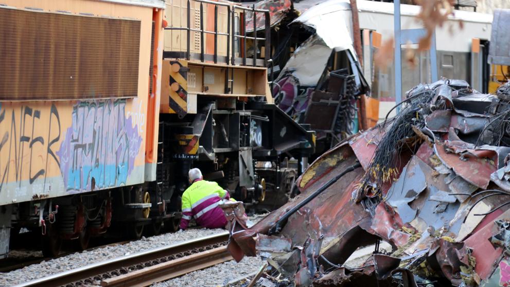

Renfe mantiene cortado sin fecha el tramo del choque de trenes
La compañía espera a tener el resultado de las investigaciones; Semaf presionó para no reanudar el servicio hasta tener garantías
https://www.lavanguardia.com/sucesos/20 ... ium=social
Labores de retirada de los trenes accidentados, ayer por la mañana (Estefania Escolà / ACN)
