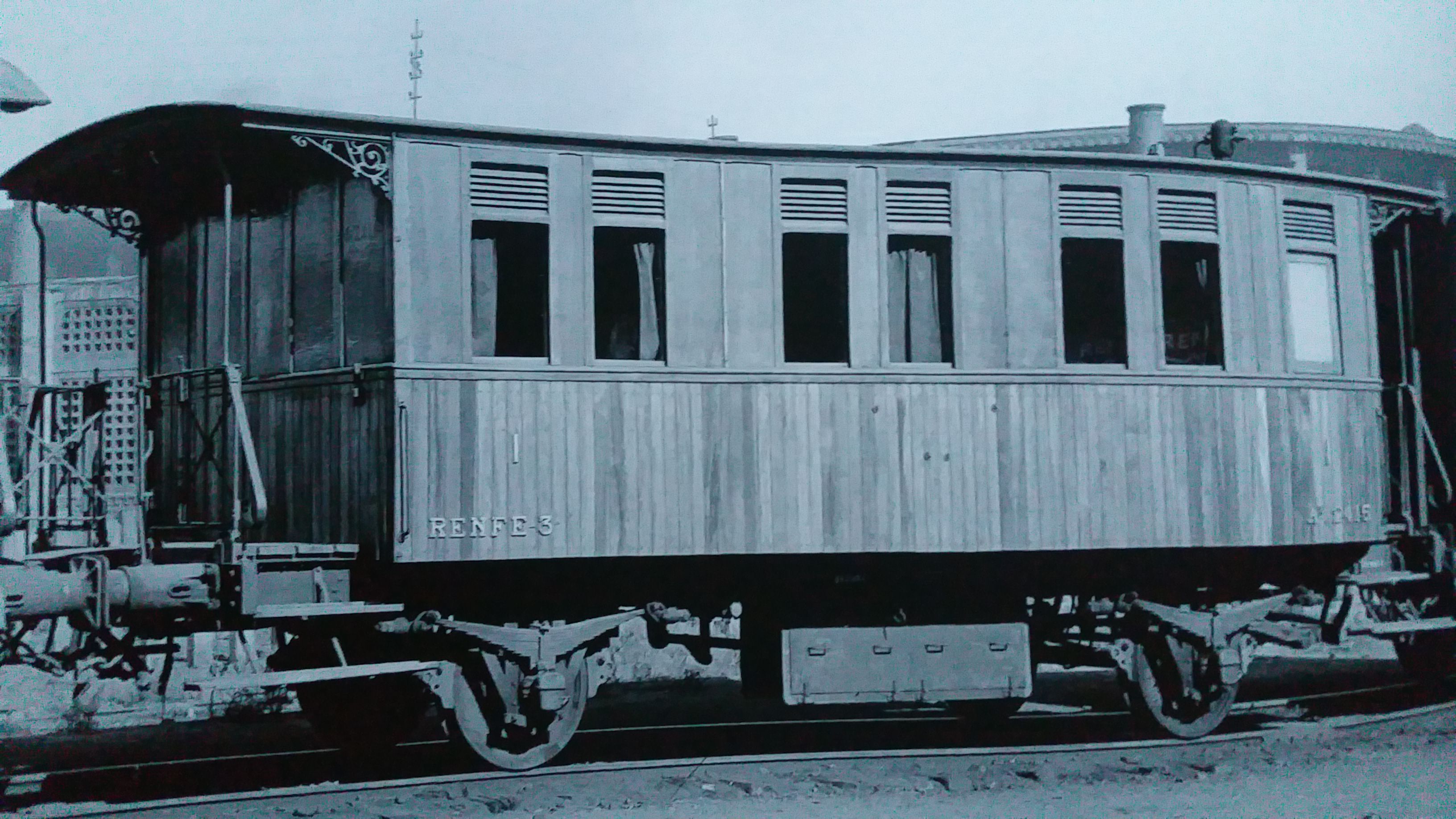

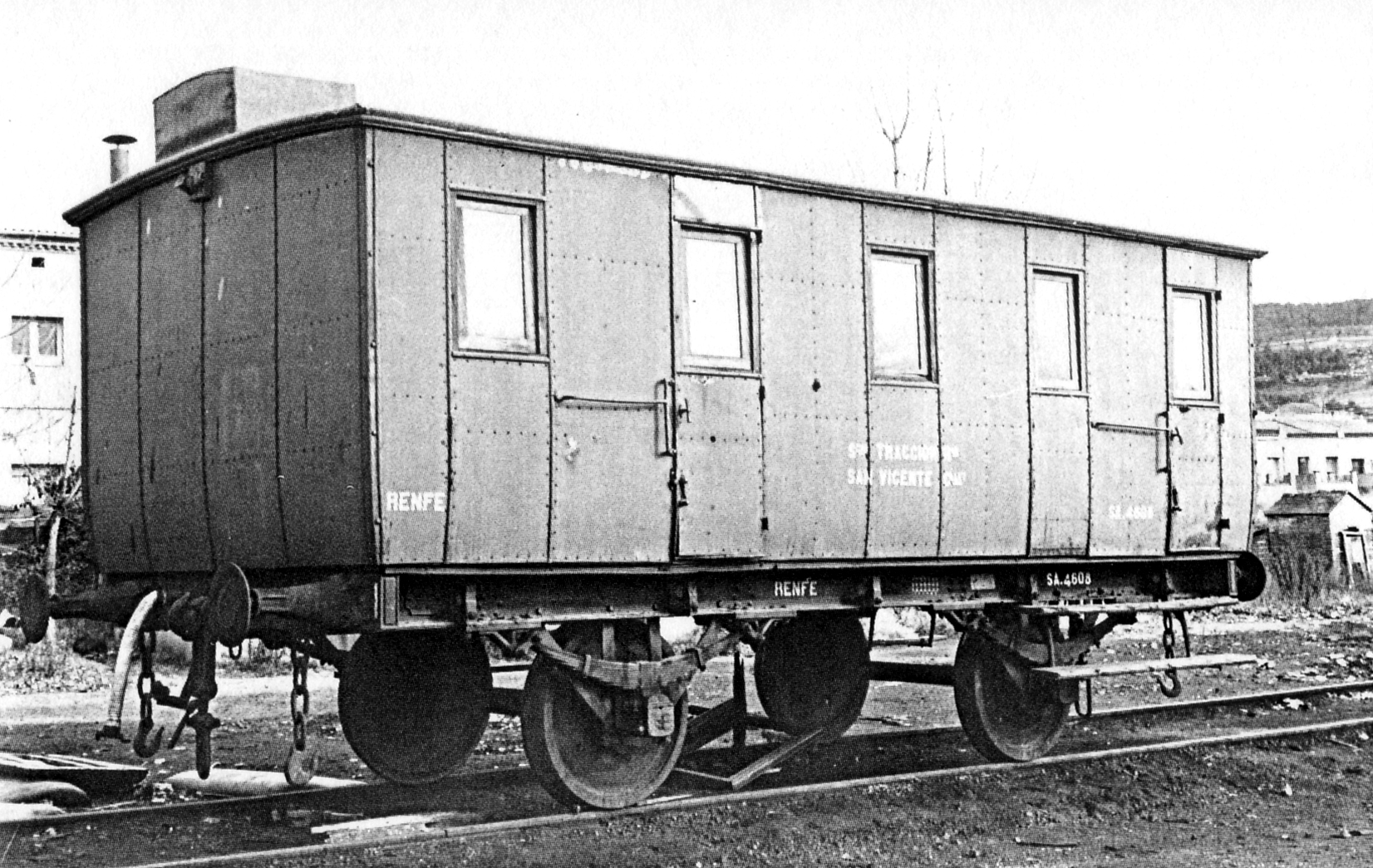

Coche de socorro RENFE SA-4608. Construido en 1885 por Ashbury. Anteriormente, RENFE CE-4261. Originalmente, perteneciente al parque el Zafra-Huelva. ZH C-1. Adscrito durante mucho tiempo a San Vicente de Calders (Tarragona).
Mensajes: 6664
Preciosisimo coche sin duda.
Gracias por compartirlo.

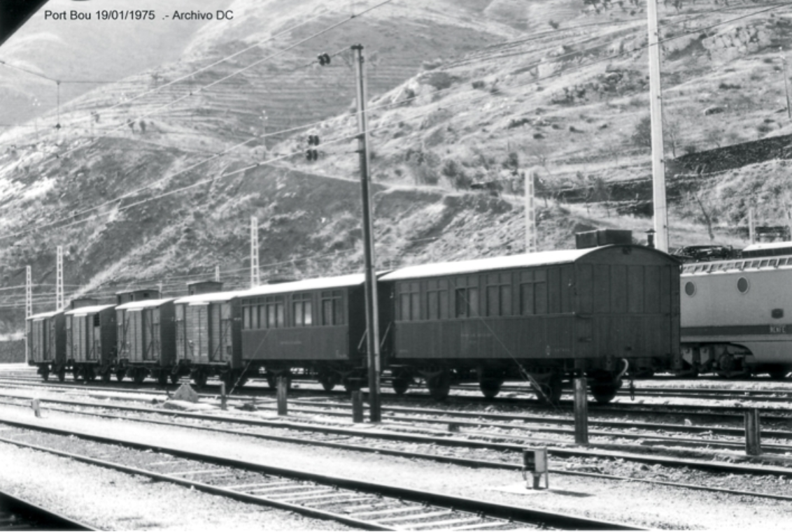

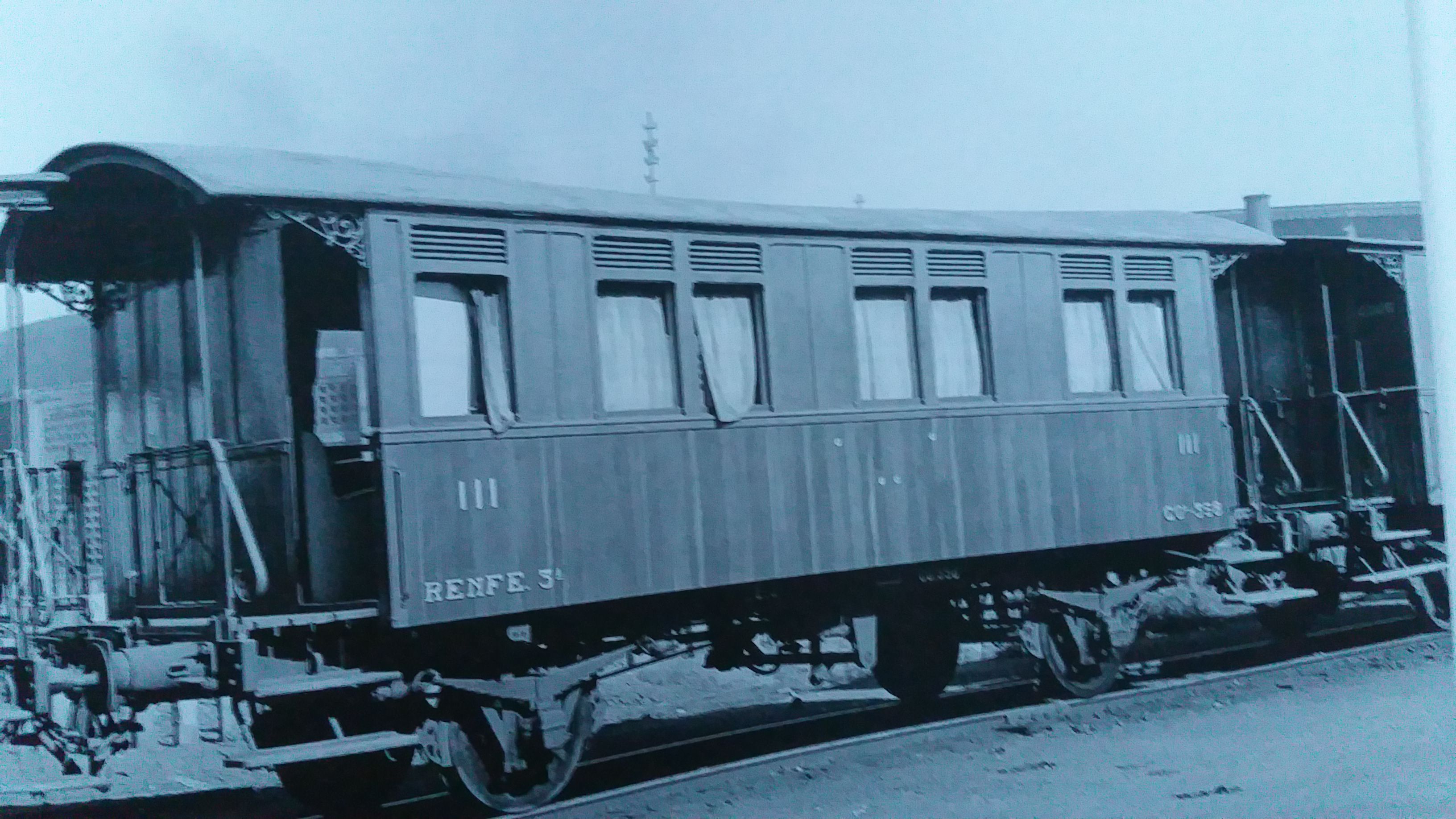

Aqui en estas otras fotos,archiconocidisimas por cierto , vemos el coche obrero CO fv- 326.
Tambien de 7 ventanas en un costado y 9 en el lado pasillo.
Foto extraida del indispensable libro vapor en España 1961.Haral Navé. Edit maquetren.

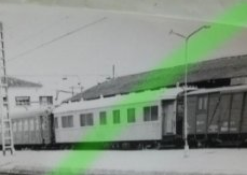

Y aqui una foto recuperada parcialmente de mis archivos.
Desconozco autor y pudiera ser almazan villa.
Pero observandola creo,o las ganas me hacen verlo,que lleva un aseo intermedio,el cual impide ver el resto de ventanas del otro lado,que se aprecian separadas y en numero de 7?
Llerita, la foto es mía y es Soria Cañuelo, antes de que el material fuese repartido entre Almazán, Zaragoza y Canfranc.

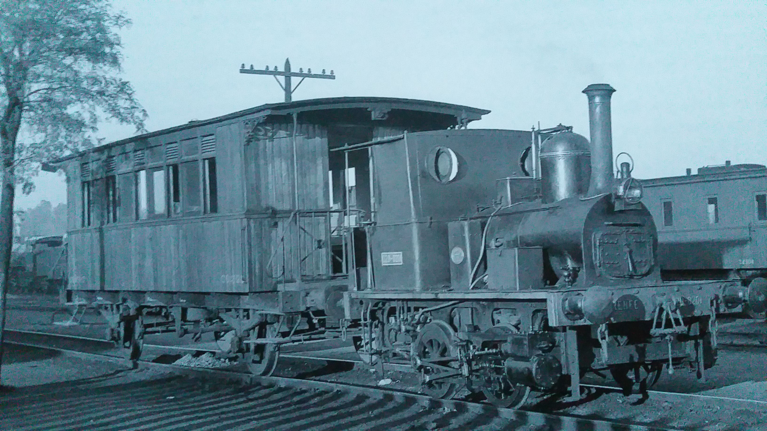

Aqui tenemos en segundo plano otro vehiculo de servicio.
Sabemos algo más de el?
pues a la pregunta de la pag 13, la respuesta en la pag 7 de este mismo hilo,en la foto de Cguasch. se trata del SA 120.

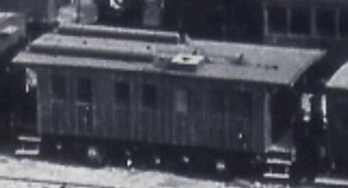

Hace tiempo encontré una imagen de una playa de vias , repleta de coches y vagones.
En un rincón,uno de ellos,llamó poderosamente mi atención por sus rarezas.
Lamentablemente no dispongo de dato alguno de donde la obtuve,pudiendo ser incluso de un libro.
La subo con el unico interés de contribuir al posible exclarecimiento respecto a los coches mza 276/315 y su aseo central.
Consultado con autenticos expertos en la materia,parece que pudo ser uno de ellos,casi en estado de origen

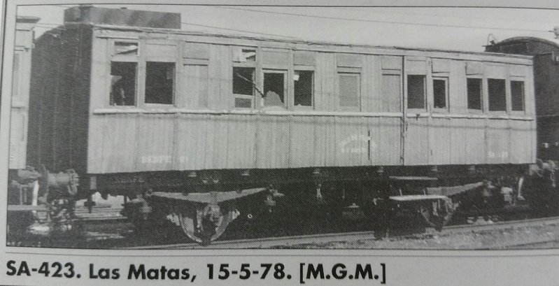

El 22 de julio de 1981 se encontraba en la estación de Las Matas clasificación el coche SA-423 (Ex Av-1203; Ex Oeste Afv-503; Ex MCP Afv-503) construido en 1904 por St. Denis o Baumé Marpent.
Se trata de un coche excepcional en el que se pueden adivinar perfectamente los departamentos de primera clase y el aseo en el centro.
En las siguientes imágenes se le puede ver en julio de 1984 en la estación de Delicias y en agosto de 1995 en la estación de Soria.
En la pag 4 de este hilo se nos muestra el precioso wjemplar SA-423.

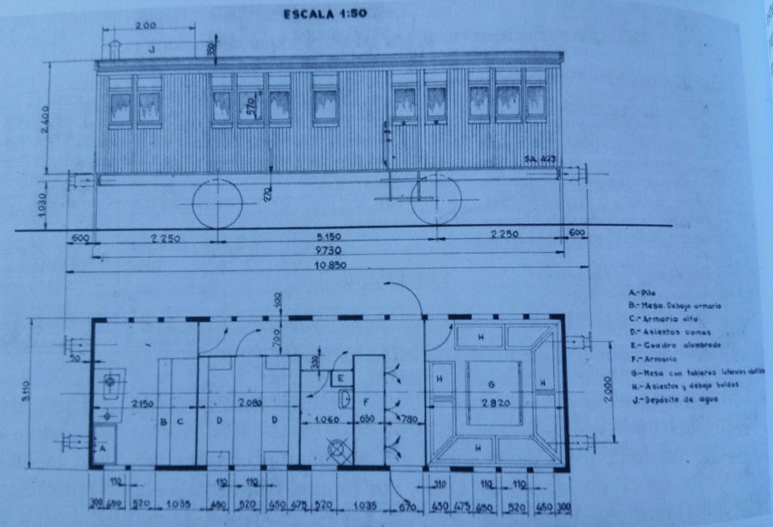

En el libro Palazuelo Astorga de Juan J.Ramos Vicente sale este plano del mismo coche.
Mi pregunta es:lo montaron del reves? Pues tomando el depósito del techo como referencia,ambos laterales aparecen intercambiados.

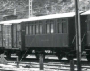

Y mientras los compañeros habituales de este hilo se ausentan con motivo de las vacaciones,aprovecho para preguntar por este coche, cuya distribución de ventanillas me tiene despistado.
La foto es de miquel espert "disco cerrado" y si lo ve oportuno borro sin problema.
En cola aparece el sa 417..pero a su lado ?

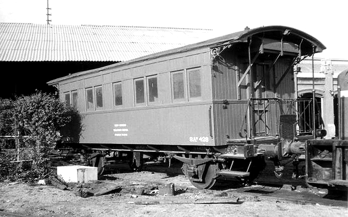

Mensajes: 154
Registrado: 14 Jul 2017 16:54
Imagen del coche SA-428. Desconozco la autoría de la imagen. Si alguien la conoce se agradecerá.
A ver si tras el paréntesis estival conseguimos reactivar un poco este interesante hilo.
