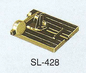

Buenas tardes.
He estado buscando por el foro y no logro encontrar mucha información sobre marmitas de accionamiento de cambios, a parte de las clásicas de MZA o NORTE.
En concreto de tipo de palanca simple como las que existieron en el fc. Guadix-Almendricos , por ejemplo.
Mi idea es intentar adaptar en una maqueta de ambiente renfero el sencillo modelo de la firma Peco, desde luego solo decorativo.
Alguno sabría donde puedo encontrar alguna foto o esquema decente que se pueda ver bien.
Muchas gracias.

Hola Jordifossas
Creo que lo que buscas es esto. Son unas marmitas muy especiales y además concretas de determinada línea
El modelo que quieres utilizar de Peco, lo encuentro muy burdo así como bastante fuera de escala. Es una pieza
con bastantes años a sus espaldas.
De todas formas te dejo estas imágenes para que te sirvan de guía.
Recibe un cordial saludo
Vicent Ferrer

Muchas gracias Vicent, ya de paso te felicito por tu web y por aquel libro de señales del que aprendí tanto siendo yo un niño.
Desde luego que el modelo de peco es muy basto, a años luz de las magníficas de fundición de latón. A ver si se puede aprovechar algo para asemejarlo, tampoco quiero complicarme mucho la vida, es para decorar un pequeño módulo que estoy haciendo para matar el gusanillo.
Por otro lado las fotos muy aclaradoras, ya tenemos más documentación sobre marmitas en éste interesantísimo hilo.

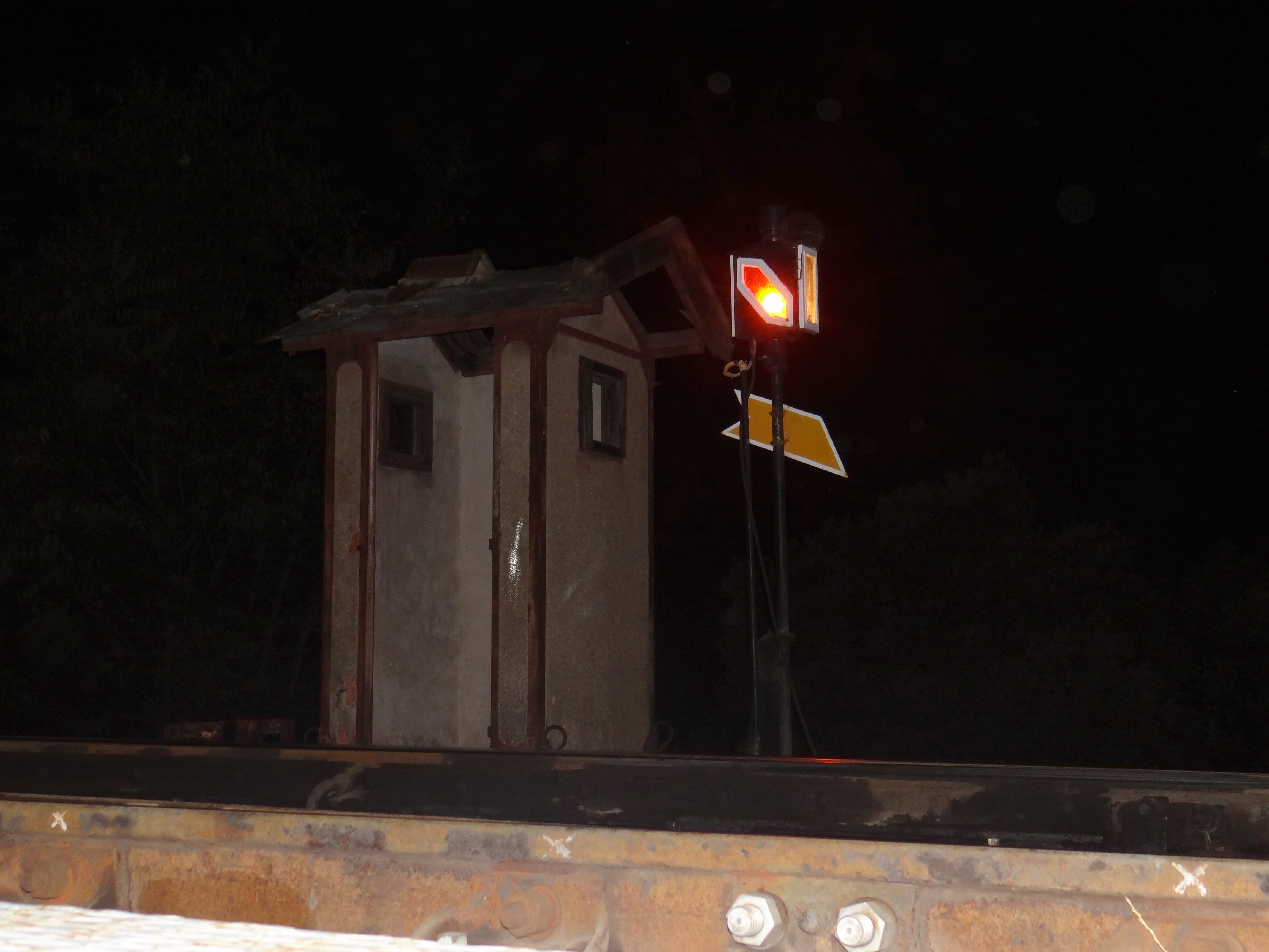

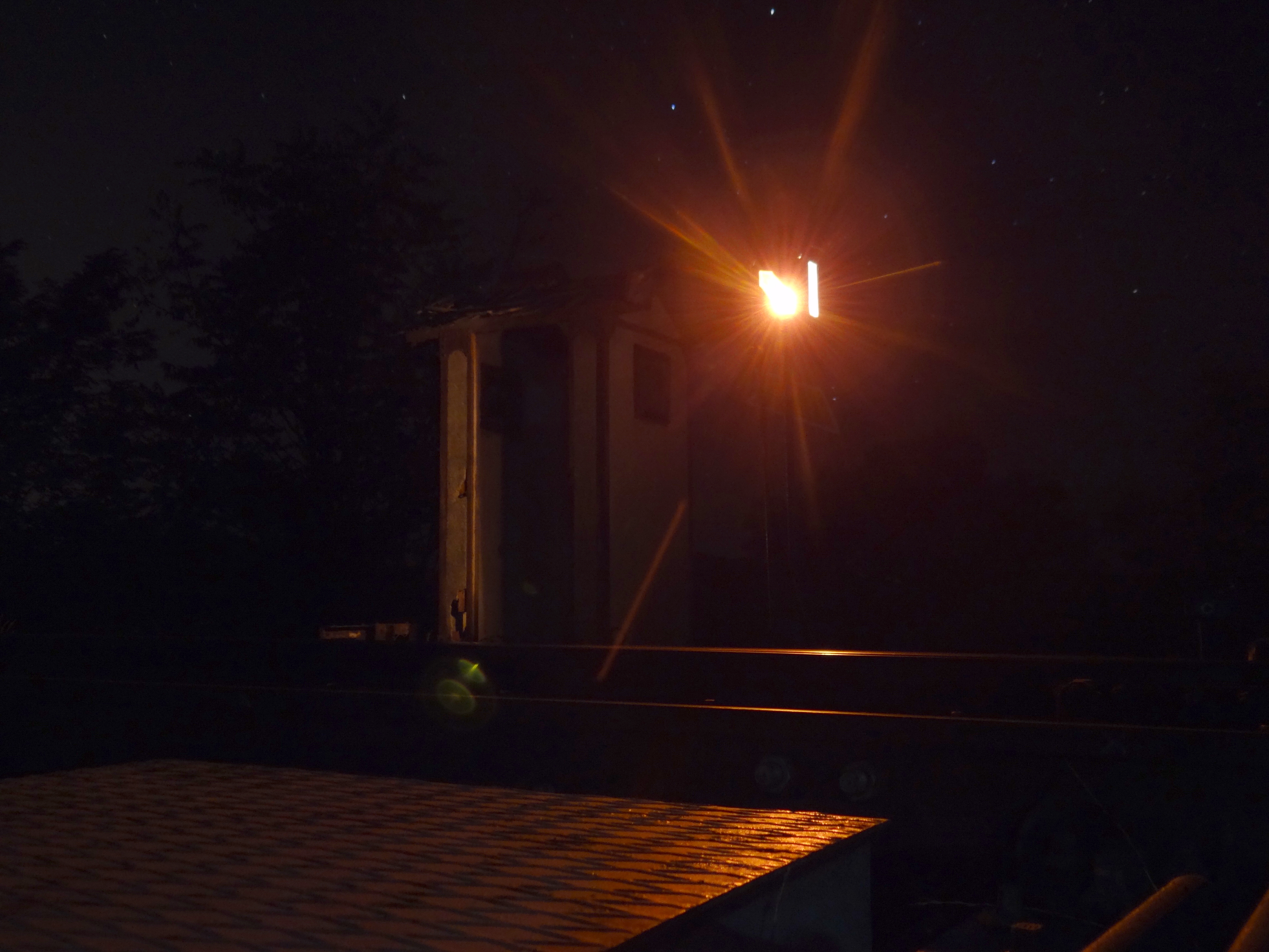

Indicador de aguja con farol (unificado) cumpliendo al la perfección su sobria función de iluminación nocturna perteneciente a la estación de Almadenejos-Almadén con diferentes vistas:
Farol indicador de aguja luciendo en plena noche y caseta MZA guardagujas, Est. de Almadenejos-Almadén 19/8/2017. [Foto: Juan Sánchez]
La misma que el anterior pero mostrando un tono diferente, Est. de Almadenejos-Almadén 19/8/2017. [Foto: Juan Sánchez]

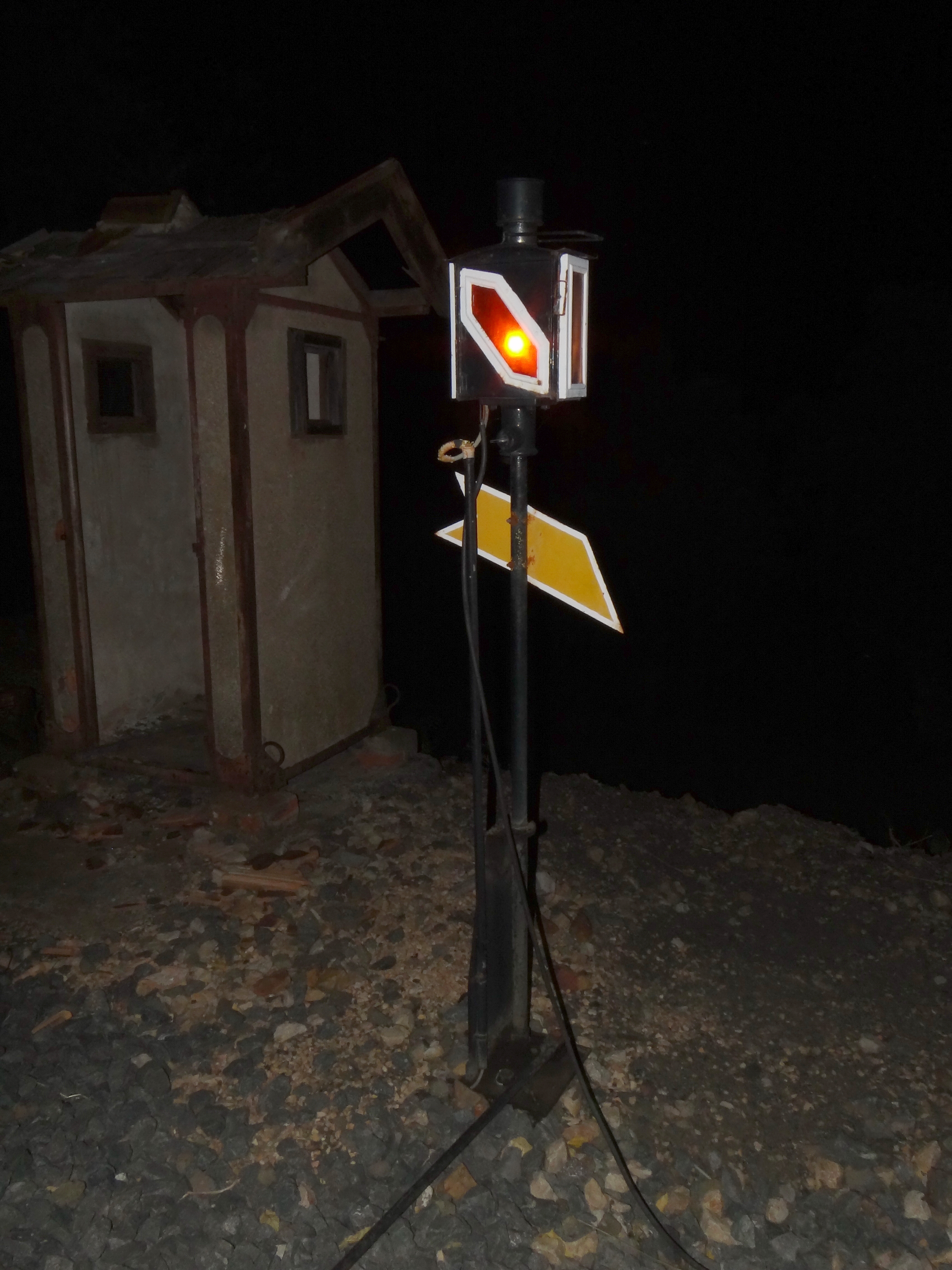

Vista de todo el conjunto del indicador de aguja con su farol señalando vía directa y la caseta del Guardagujas MZA, Est. Almadenejos-Almadén 19/8/2017. [Foto: JUan Sánchez]

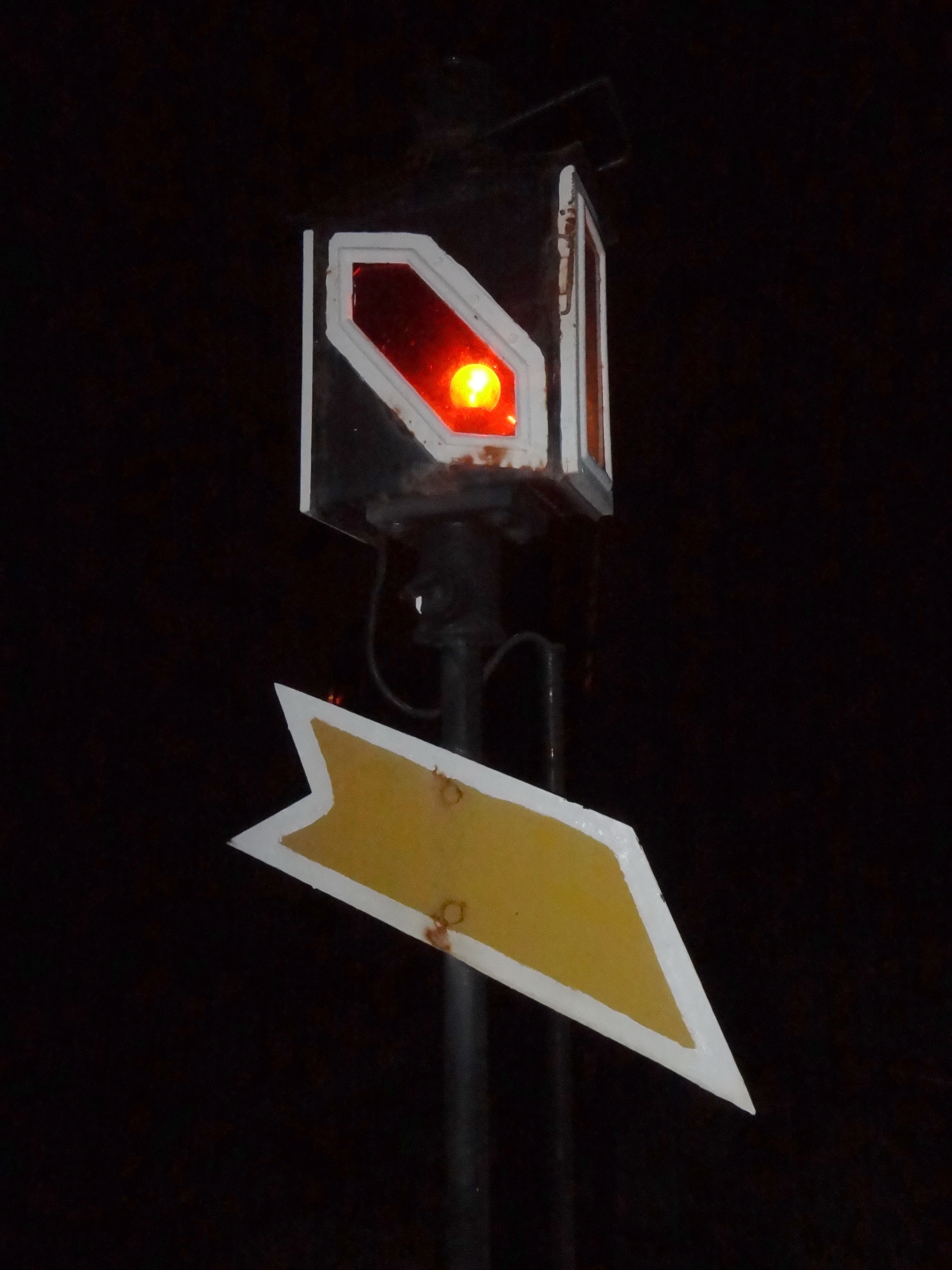

Vista del farol indicador de aguja luciendo (unificado Renfe) yla flecha indicadora de posición, Est. de Almadenejos-Almadén 19/8/2017. [Foto: Juan Sánchez]

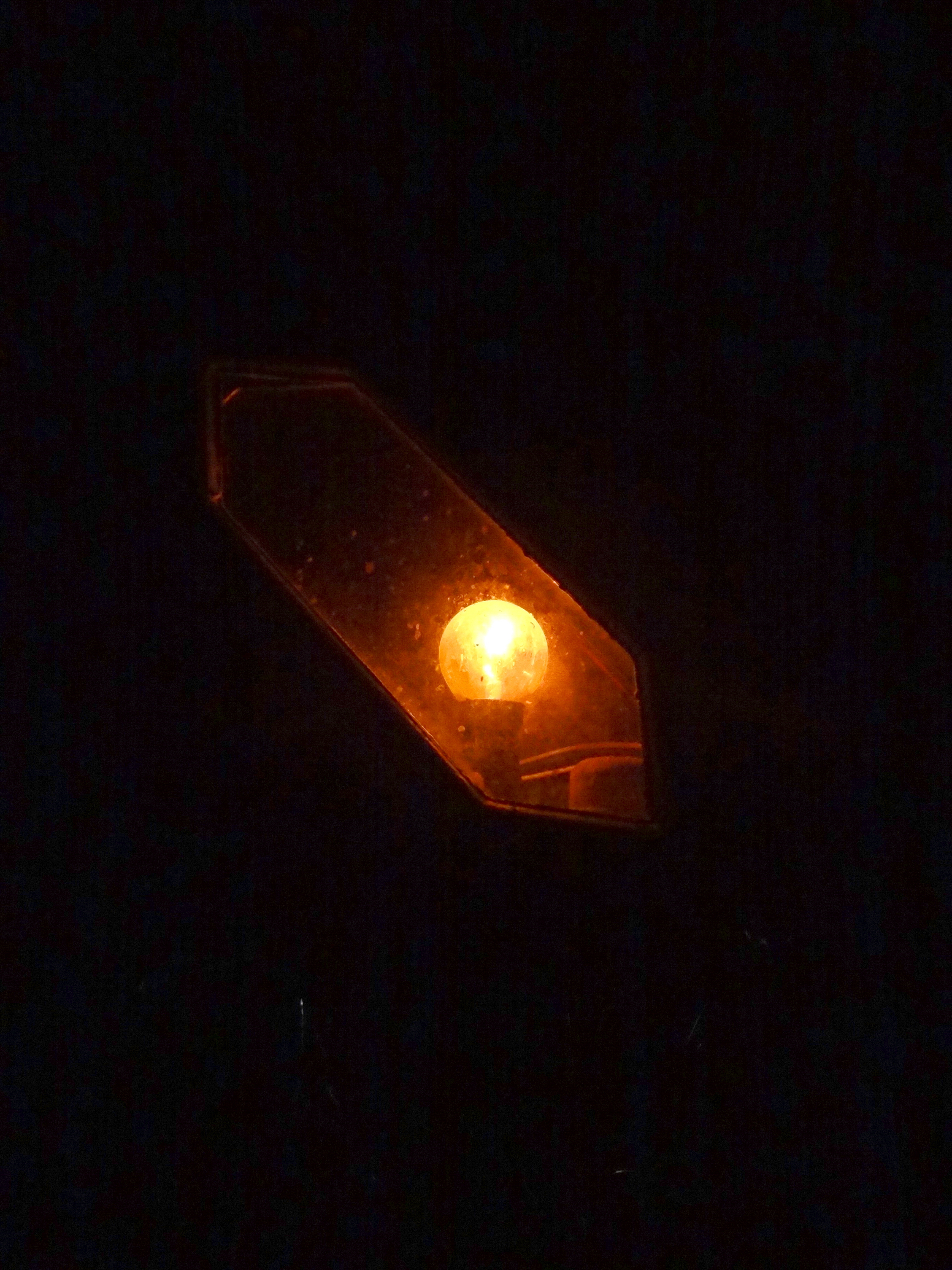

Detalle de la bombilla del farol indicador de posición de aguja y el porta cristal adaptado al código unificado de Renfe, Est. de Almadenejos-Amadén 19/8/2017. [Foto: Juan Sánchez]

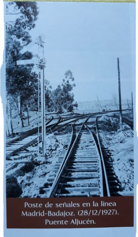

Imagen con historia ferroviaria en terminos de señalización mecanica ;) ; se trata del semaforo de indicador de dirección de la estación de Aljucen indicado vía izquierda para Badajoz. La curiosidad de la foto es porque si os fijaís tanto el semaforo como el resto de la infraestructura se estaba cambiando debido a la sustitución del primitivo enclavamiento por el nuevo que MZA instalo en 1928.
(La foto pertenece a la revista Via Libre N*621 9/2017 del autor Emilio Rivas Calvo y la foto es de Juan Salgado Lancha).
Semaforo de paleta de indicadora de dirección en la est. de Aljucen (lado Babajoz-Caceres), 28/12/1927 [Foto de: Juan Salgado Lancha]

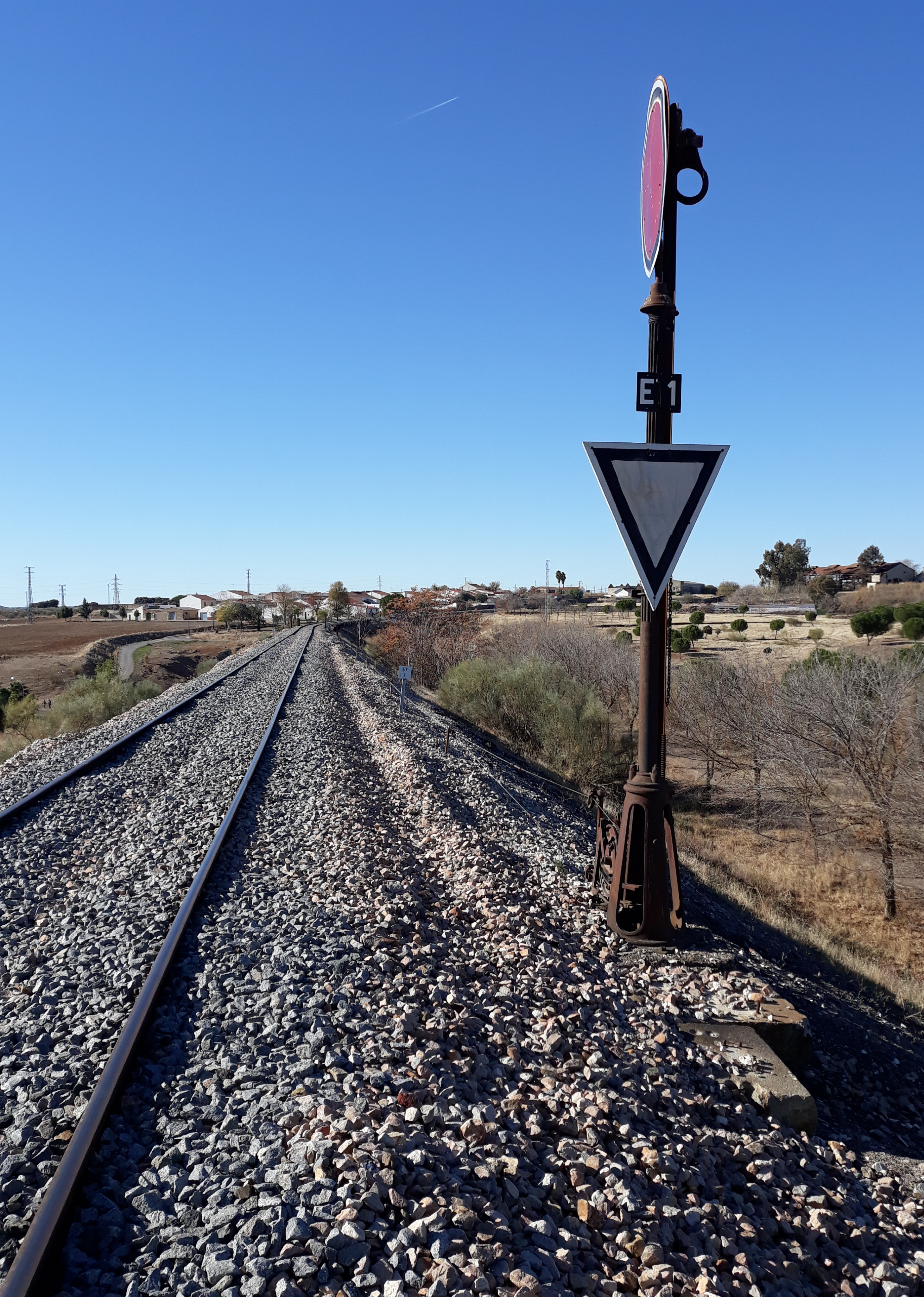

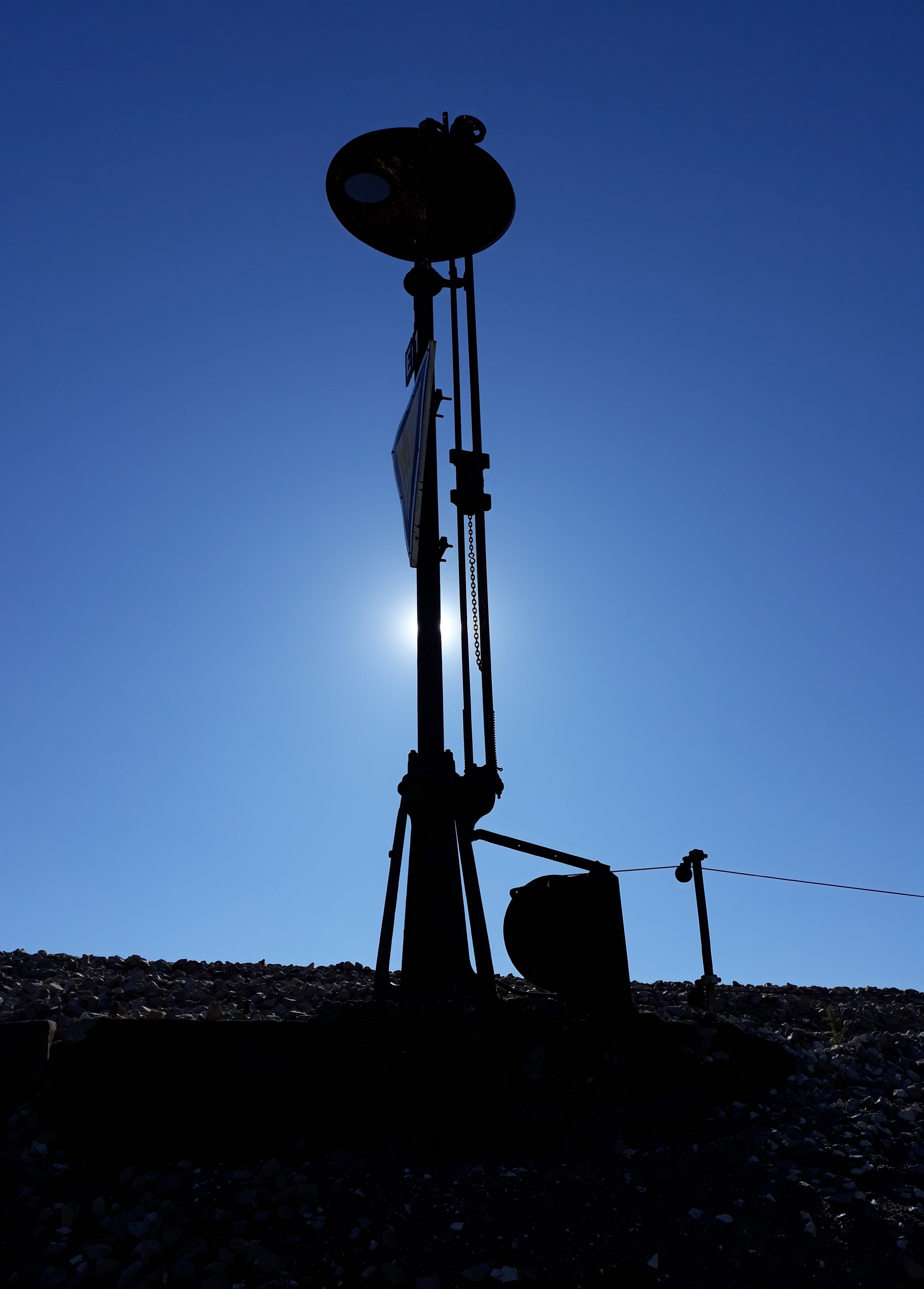

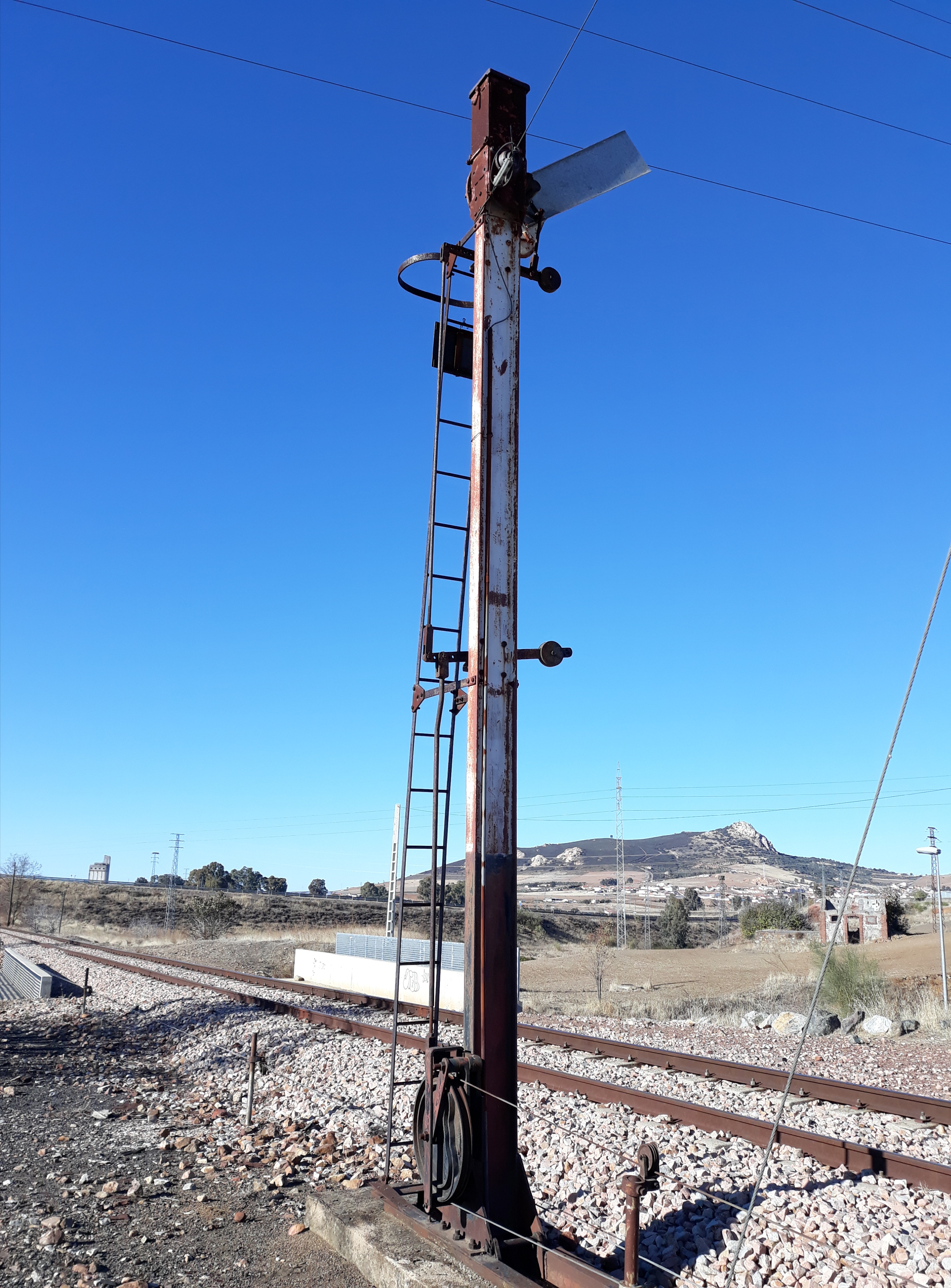

Fotos de señales mecánicas pertenecientes a la linea Almorchón-Cordoba, semaforo avanzado de parada diferida y semaforo de entrada unificado (lado Cordoba) de la estación de Peñarroya-Pueblonuevo:

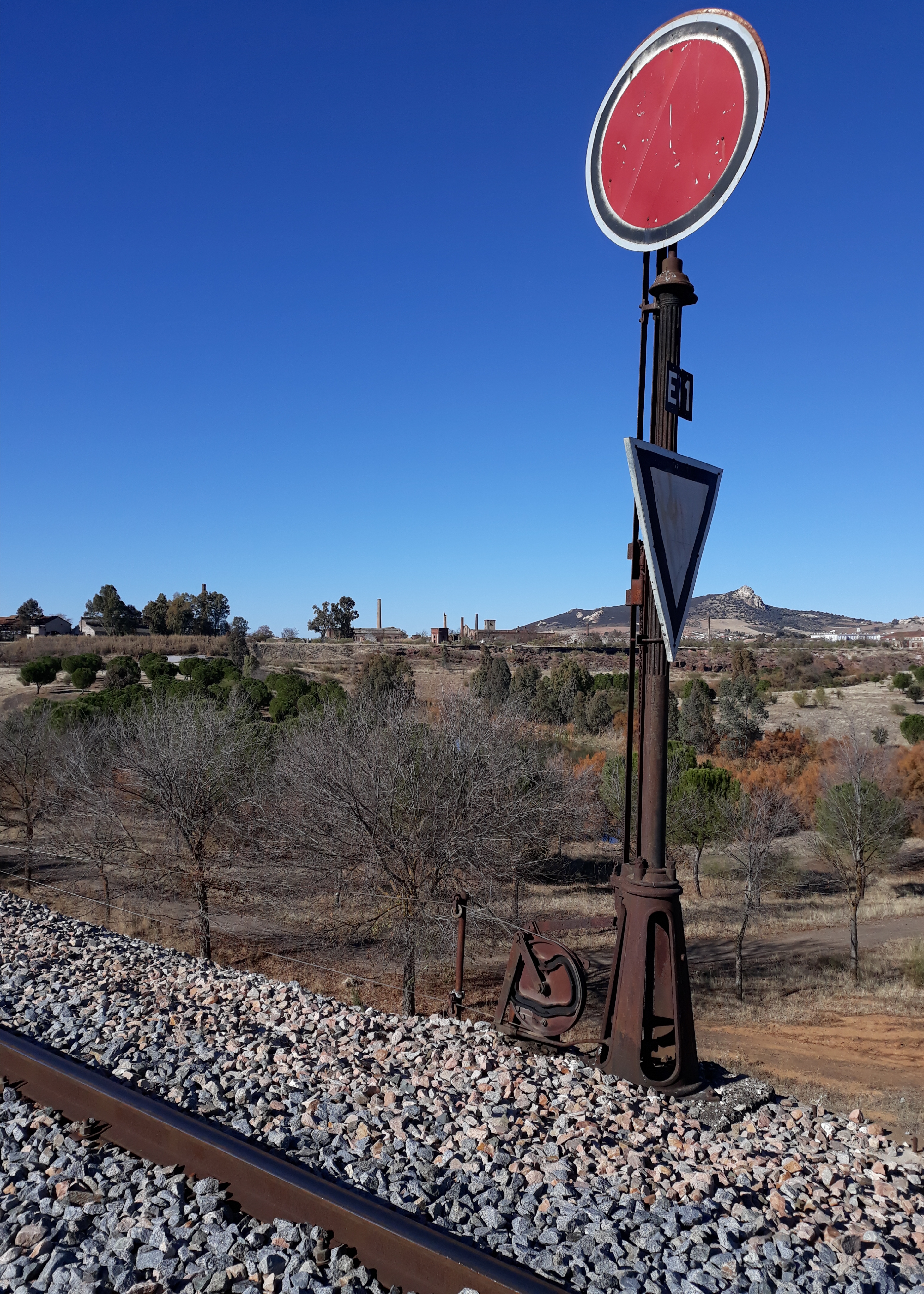

Disco avanzado de parada diferida con triangulo de precaución en la est. de Peñarroya (lado Cordoba), 03/12/2017 [Foto: Juan Sánchez]
Otra vista del semaforo de parada diferida mostrando via libre, a destacar la polea excéntrica y los cables de la transmisión, Peñarroya 03/12/2017 [Foto: Juan Sánchez]
Vista a contraluz del semaforo de parada diferida de la est. Peñarroya donde se aprecia el mecanismo de elevación del farol con la cadena y la polea, Peñarroya-Pueblonuevo 03/12/2017 [Foto: Juan Sánchez]
Semaforo de entrada de tipo unficado mostrando anuncio de parada de la est. Peñarroya-Pueblonuevo, 03/12/2017 [Foto: Juan Sánchez]
Parte trasera del semaforo de entrada donde aún conserva el cable de la alimentación para el equipo de iluminación y se ve el foco testigo, Peñarroya-Pueblonuevo 03/12/2017 [Foto: Juan Sánchez]

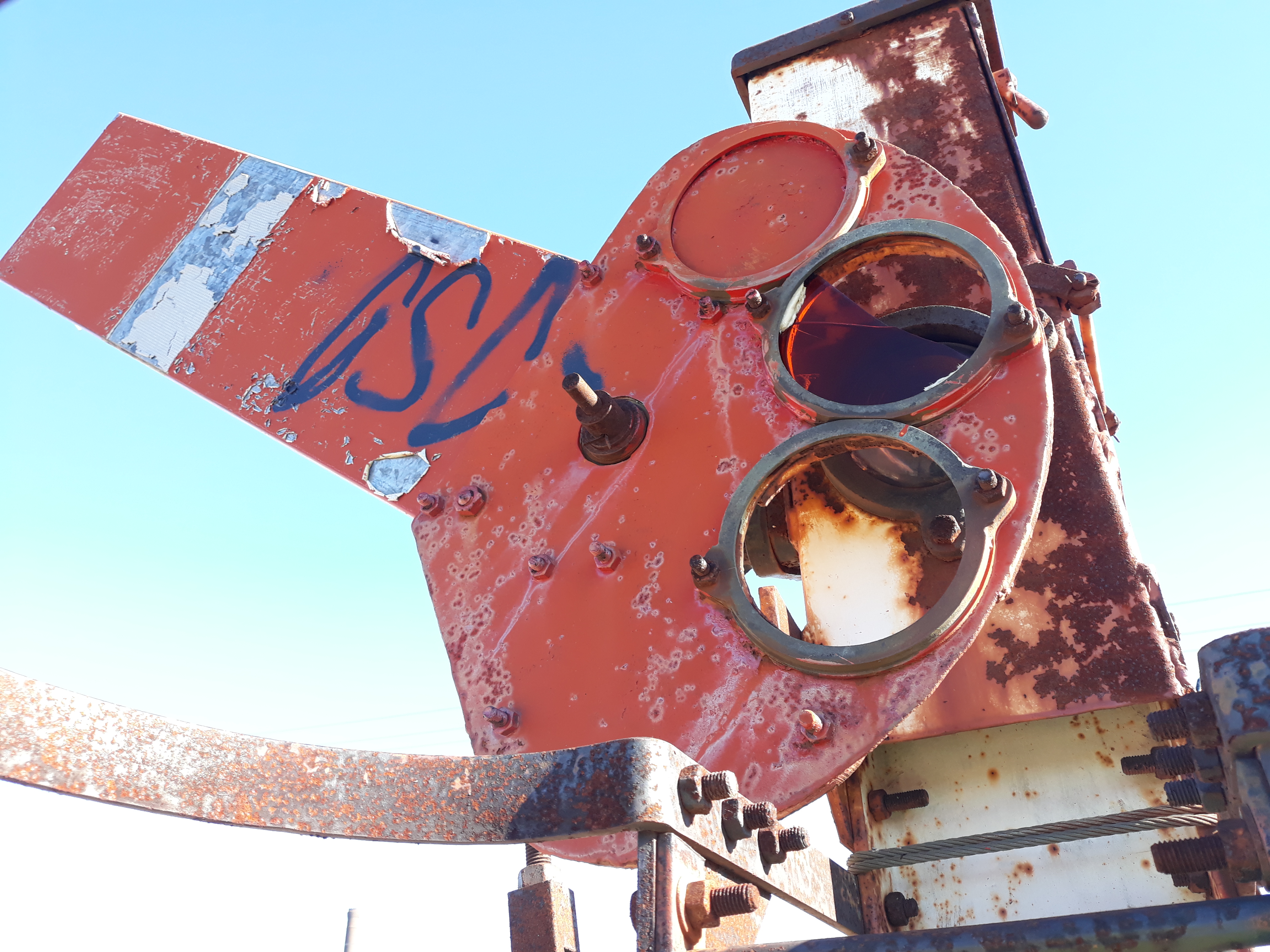

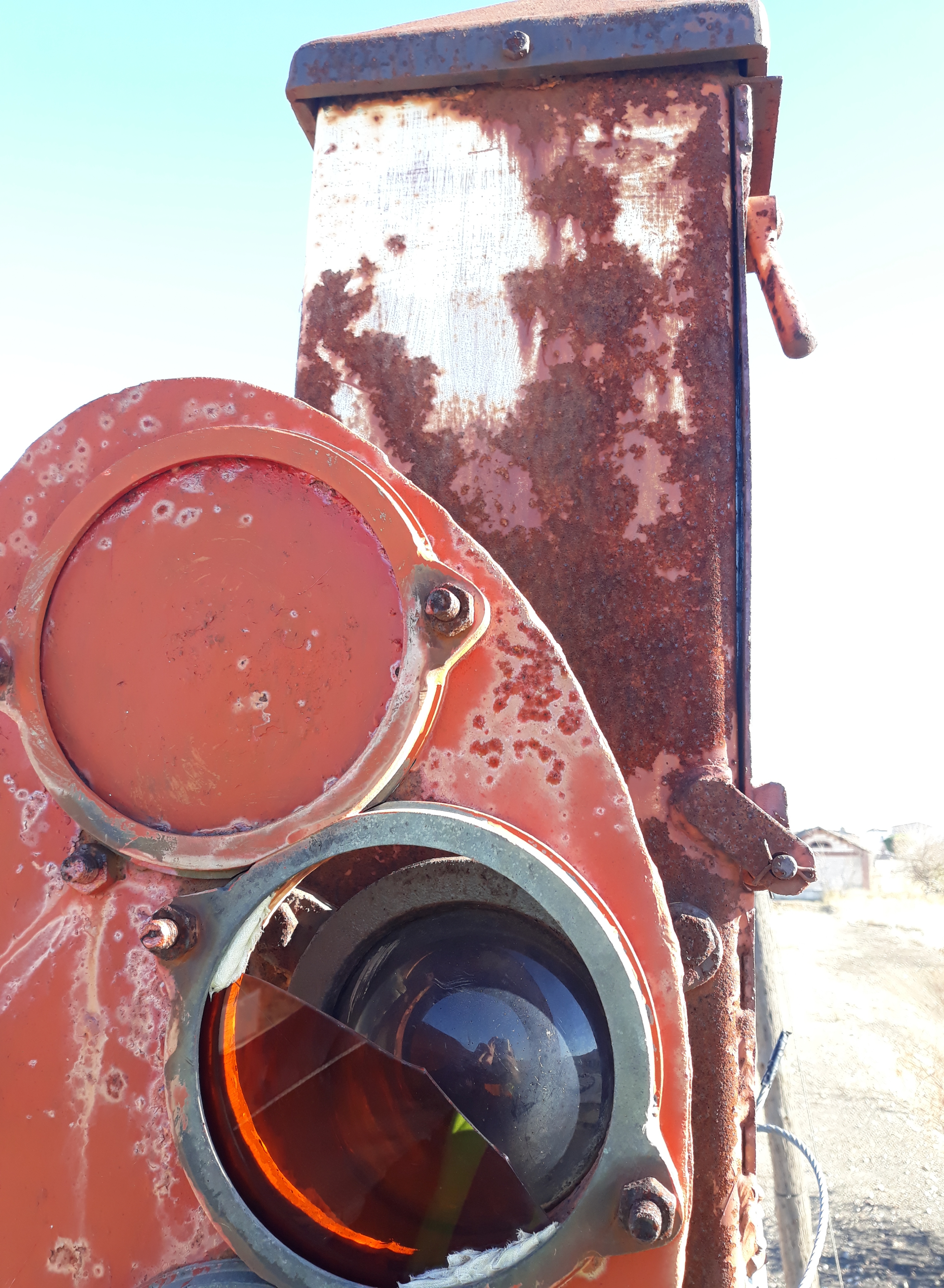

Semidisco conservando los orificios de las 3 ópticas donde 1 de ellas con cristal amarillo-anaranjado medio partido, Peñarroya-Pueblonuevo 03/12/2017 [Foto: Juan Sánchez]
Lente fresnel plano-convexa para intensificar la iluminación de la bombilla, Peñarroya-Pueblonuevo 03/12/2017 [Foto: Juan Sánchez]
Detalle del equipo de iluminación donde aún conserva la bombilla acoplada a la bayoneta y a la base de madera en aparente buen estado, pocos ejemplares quedan aún con el equipo dentro, Peñarroya 03/12/2017 [Foto: Juan Sánchez]

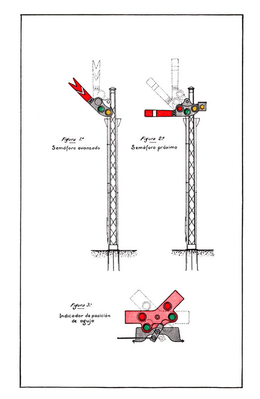

Del Reglamento de Señales del Santander Mediterráneo, 1929
