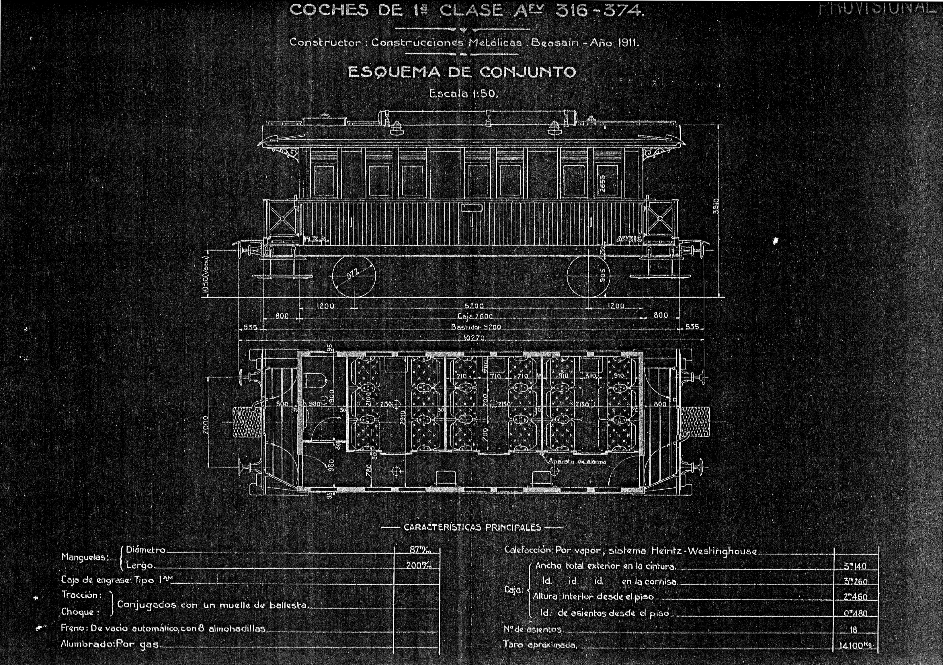

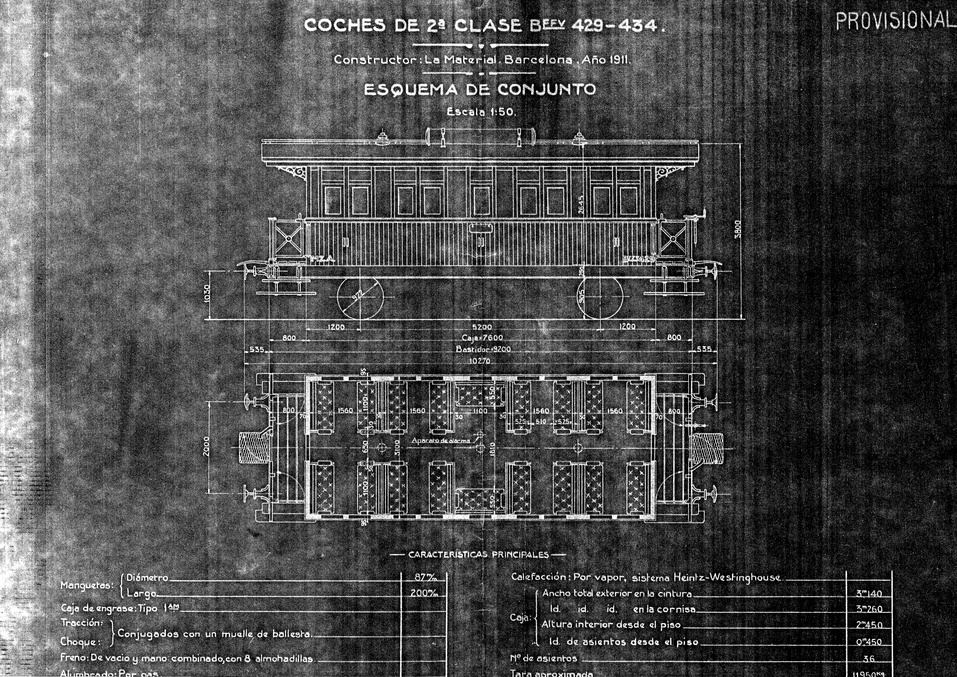

Parece que más allá del período estival, el interés suscitado por este (a mi modesto juicio) interesante hilo ha decaído notablemente. Y yo que tenía la cándida esperanza de que alguien se arrancara a utilizar cuanto en él ha venido apareciendo como embrión de una futura obra acerca de esta faceta tan confusa de nuestros ferrocarriles...
Ahí van un par de aportaciones sobre dos series ya tratadas, con las que me he topado hoy. Obsérvese la indicación de "provisional" en el ángulo superior derecho de los esquemas.
Mensajes: 6664
Muchisimas gracias por estos planos.
Me sigue llamando la atencion el coche de segunda clase con ventana centrada y butacas perpendiculares al resto. Modo tertulia tal vez?

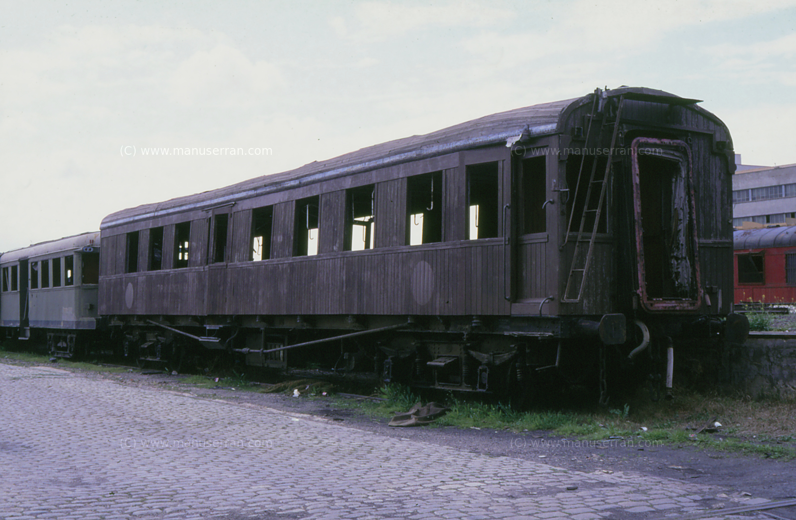

Yo ya llevaba tiempo con la idea de hacerlo, pero otras ocupaciones varias me lo han impedido, así que volvemos de nuevo a la carga y con preguntas, que para eso estais los puestos en el tema. Hablando de otra fotografía en el exterior del "Museo de los Horrores" en la que se ve este coche, me di cuenta de que tenía una imagen suya, pero con sólo su autoría, dado que es de Manolo Serrano. Tiene toda la pinta de ser un coche de servicio pero ¿cual? A ver si alguien me puede echar un cable. Gracias de antemano. Saludos. Juan.
Mensajes: 6664
Pues juraria que se trata de un coche sanitario..puede que uno hospital.
En cuanto a la foto decir que tras el se aprecia lo que interpreto como un remolque del "pajaro azul".
Ya nos sacaran de dudas los expertos.

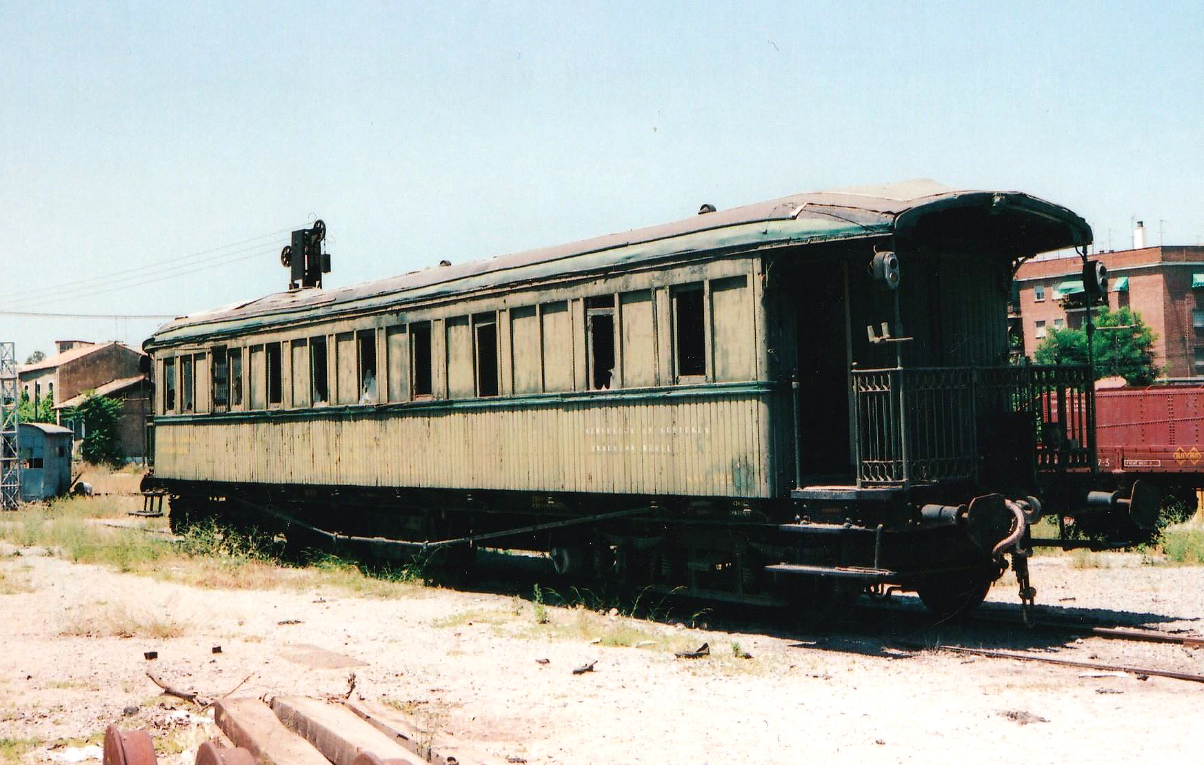

Mensajes: 359
Registrado: 23 Ene 2010 10:14
ermitaje escribió:
SA-408-ST
En julio de 1981 se hallaban en la estación de Las Matas clasificación tres joyas de dos ejes a la espera del desguace o del abandono más absoluto:
-el SA (sin noticia del número), construido por Haine St. Pierre (Bélgica) en 1907 para NORTE en la serie Cfhv-2001/2040, y en Renfe Chv-1603/1640. Ya reseñado más arriba de este hilo.
-el SA-423, construido por St. Denis y Baumé Marpent en 1904, para MCP con la matrícula Afv-503; posteriormente Oeste Afv-503 y Renfe Av-1203. También reseñado más arriba de este hilo.
-el SA-408-ST, construido por La Brugeoise en 1911, para MZA con la matrícula Afv-294 y posteriormente rematriculado en Renfe Av-2394.
Un cordial saludo.
Yo creo que este vago eranel de la estacion de Campo Sepulcro
Mensajes: 6664
Sin duda debe ser el SA 408 ST.
Ciertamente que lo que aparece tras el coche sanitario es un ex-remolque de automotor Ganz/Geathom, que junto con sus dos hermanos formaron la composición que dió en ser conocida como "pájaro azul" al quedar retirados del servicio como remolques de automotor al tener estos poca potencia para remolcarlos.
Parece ser que, tras perder su característico color azul y recibir el verde oliva "normalizado", fueron perdiendo también su nombre y atendiendo a su "aerodinámica" y redondeada silueta se les fue conociendo como los "zeppelines".
