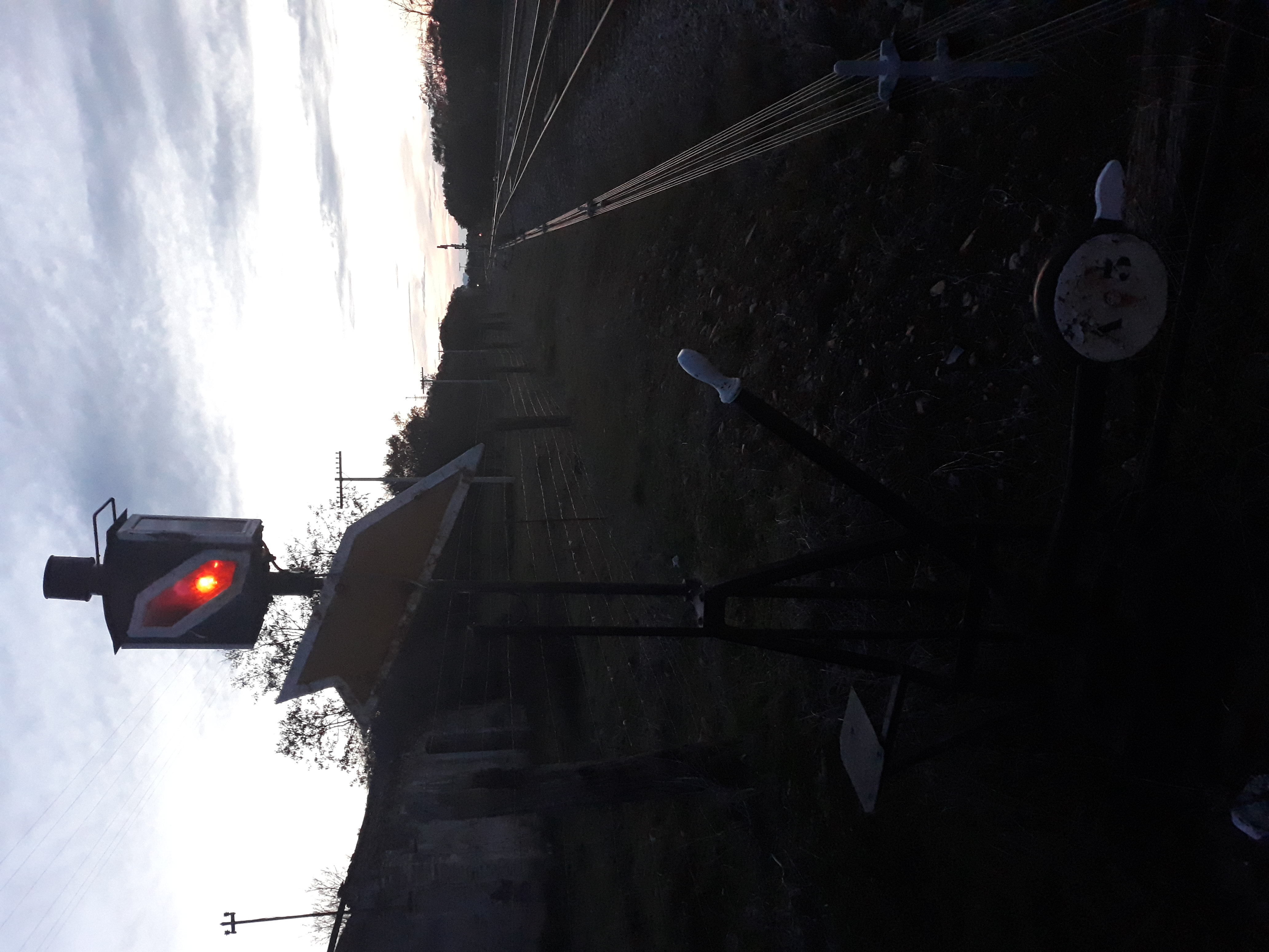

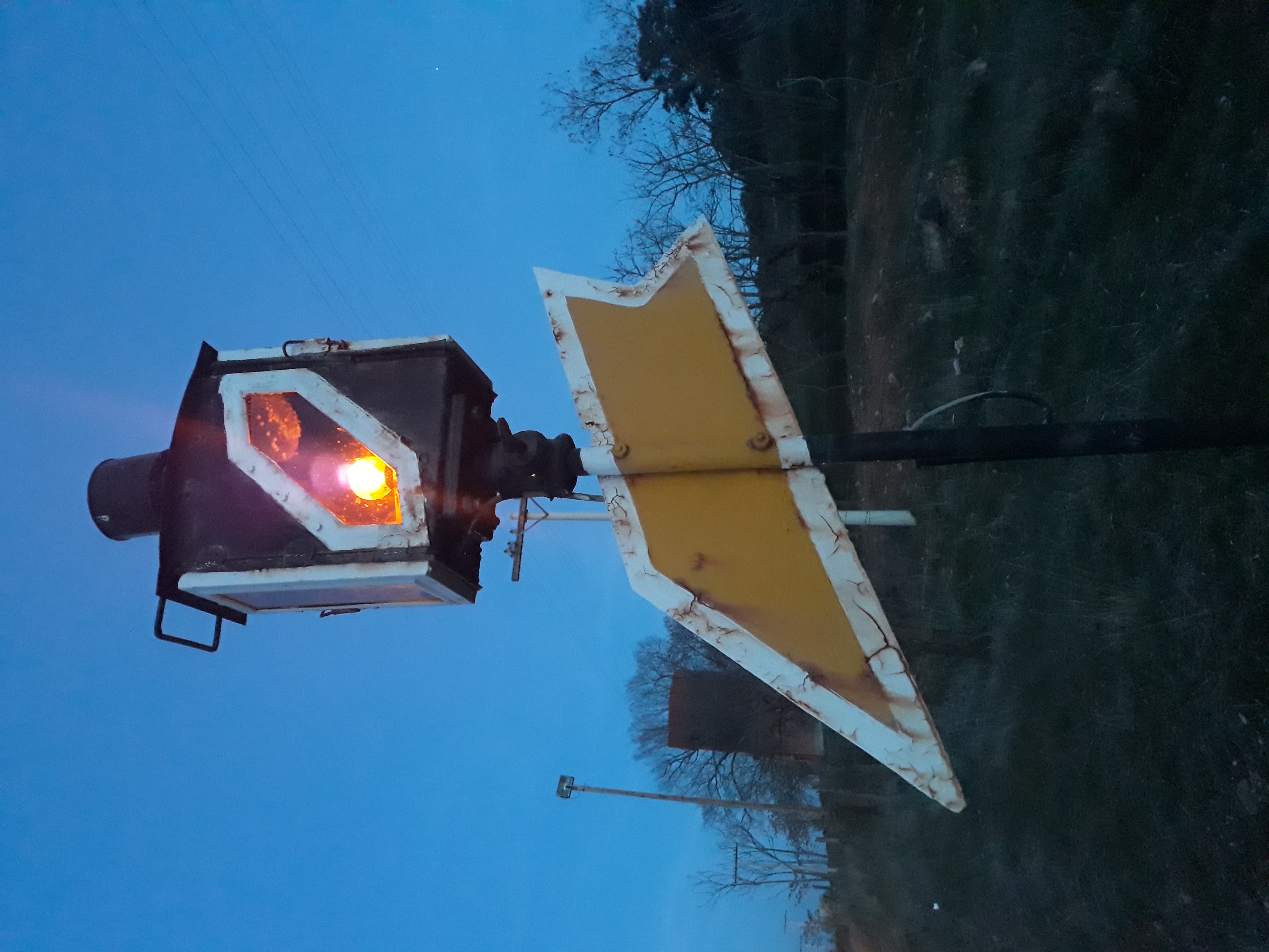

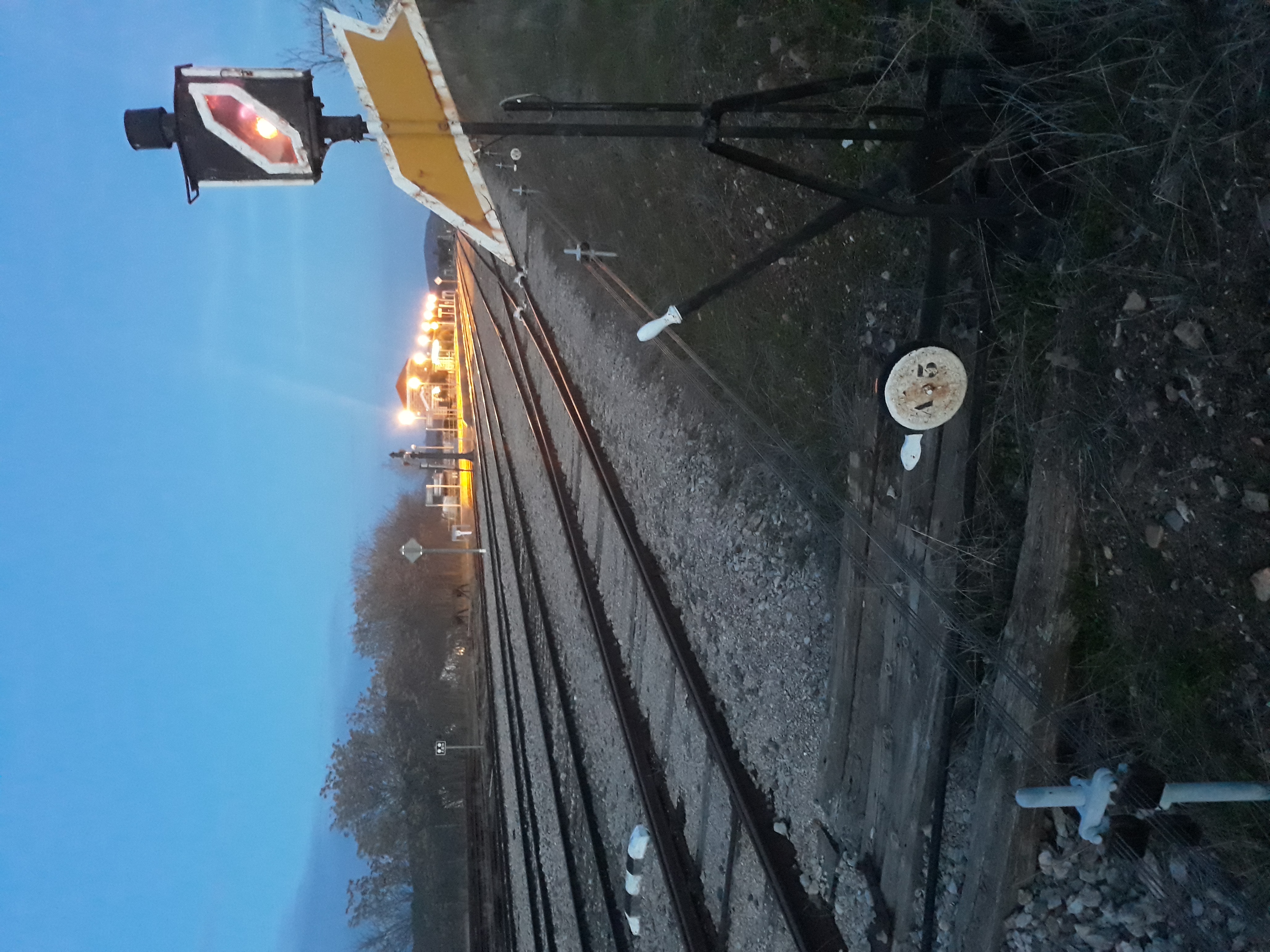

Señalizacion a la entrada de la estación de Los Barrios lado San Roque.

Así es como habeís comentado hubo un tipo de bloqueo automatico con señales.mecanicas ecperimental entre atocha y aranjuez el denominado "Paul et Deccouso", creo que así se llamaba y era de origen frances de las lineas de Midi creoo y al parecer duró poco tiempo.
Creeo que os referís a ese

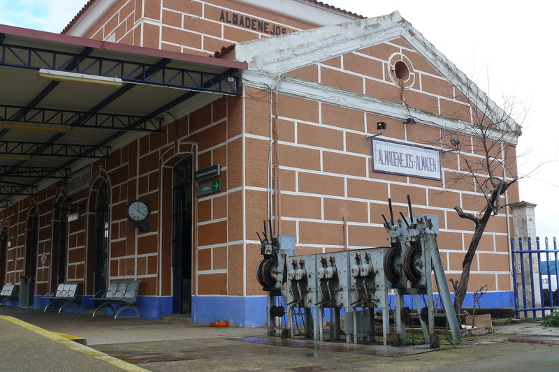

Buenas tardes, en Almadenejos-Almadén se estaba sutituyendo, si no se ha hecho ya, las señales mecánicas por señales luminosas. Lo previsto era sustuir el cuadro de llaves Bouré por un cuadro eléctrico con cerraduras eléctricas, ya que los desvios seguirán accionandose desde la bancada de palancas. Os dejo unas fotos.
Señal avanzada lado Ciudad Real

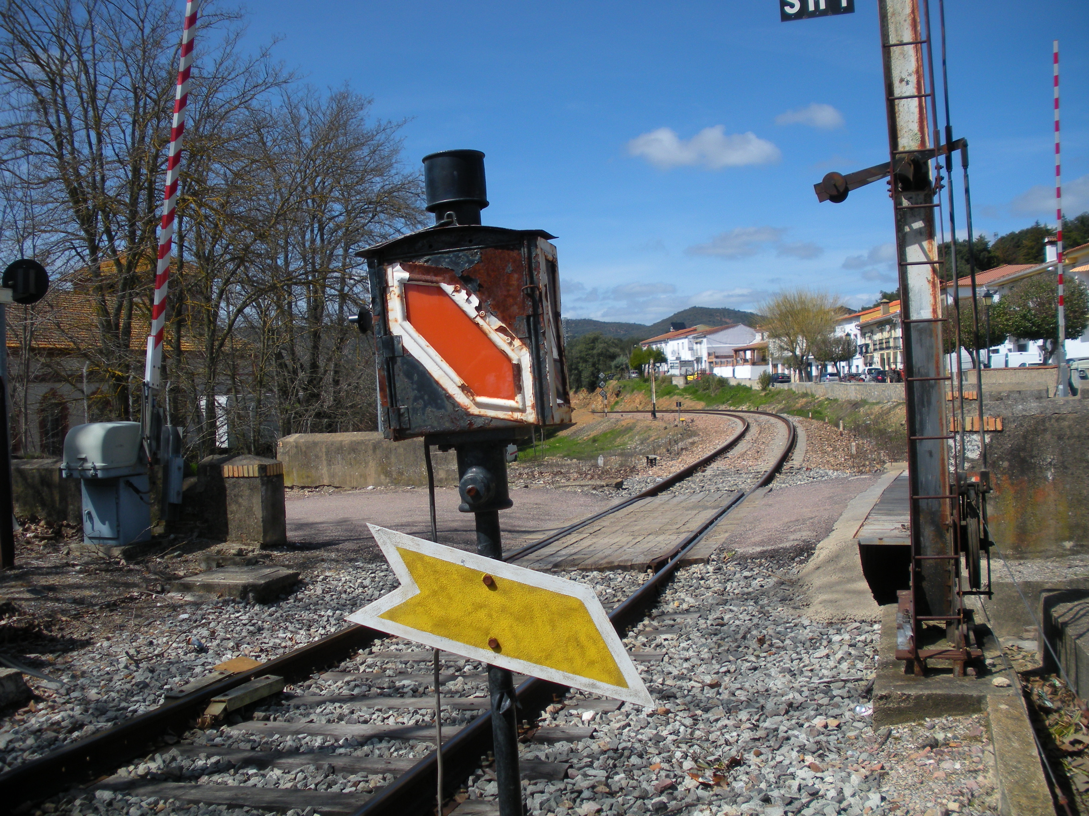

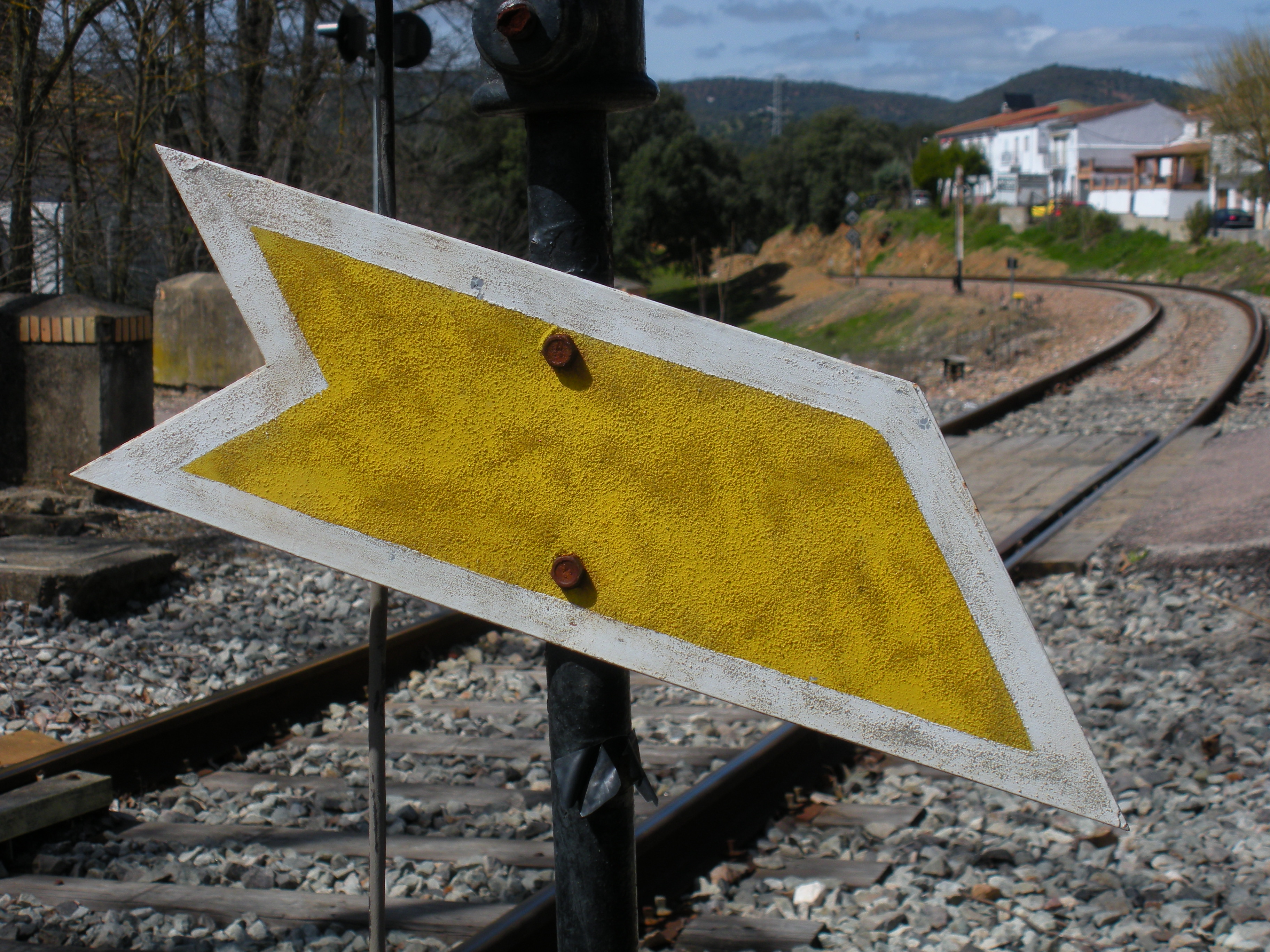

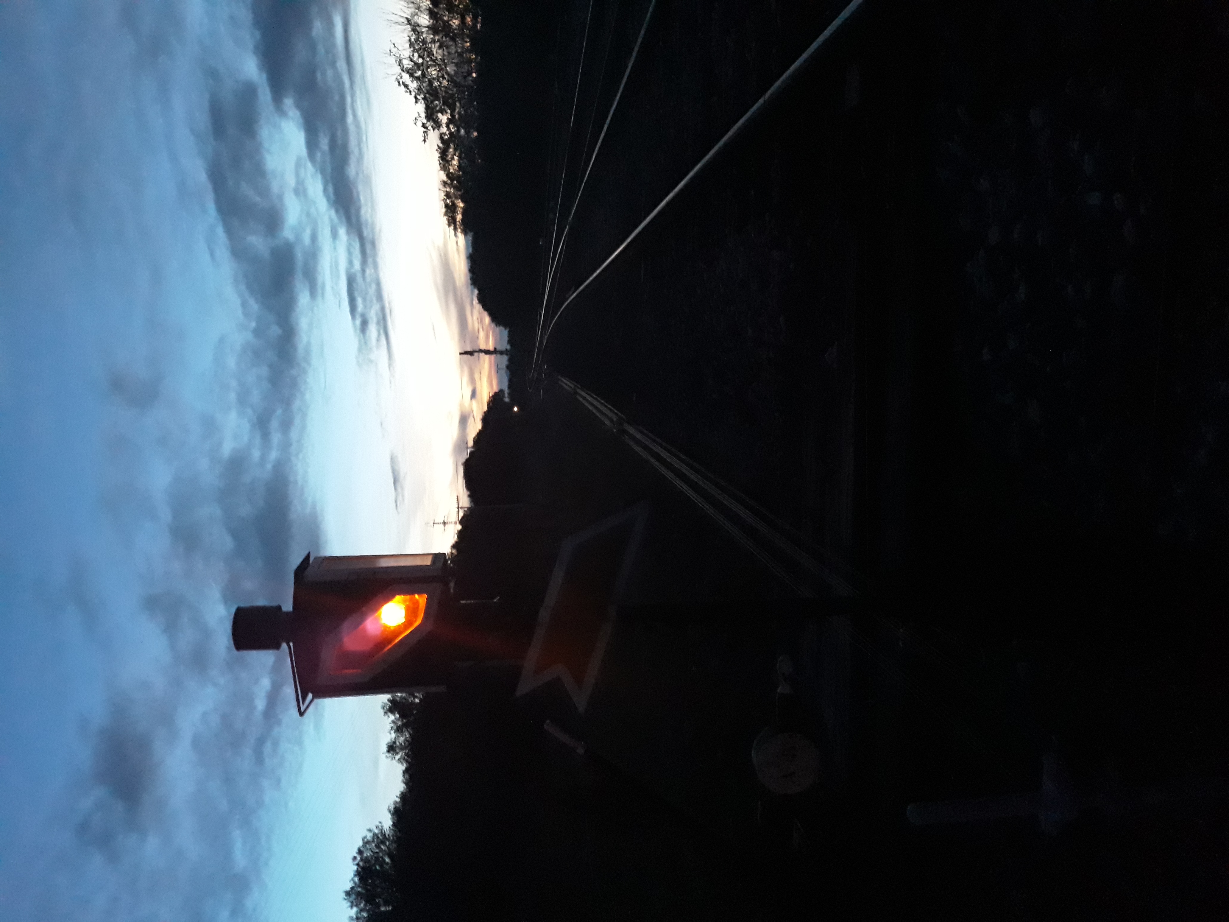

De paso y para enriquecer más el hilo como en las fotos anteriores que pase del farol indicador de aguja de la estación de Almadenejos luciendo de noche que esta al lado del paso a nivel con barreras (lado Ciudad Real) que da acceso de la estación al citado pueblo os pongo ahora imagenes luciendo al anochecer del farol indicador de aguja (lado Badajoz) perteneciente al marmita del cambio de vía N° A3 que da acceso de la vía 5 a la 7 que si os fijaís bién en el os dareis cuenta de que de toda la linea es la unica que montando un farol indicador operativo tiene todo el soporte del farol indicador en estado de origen es decir original de MZA con su soporte largo en forma de V más el peldaño para acceder al interior del farol para su mantenimiento y también es original la marmita del cambio con su palanca pues las originales tenian el circulo inferior mas pequeño, el pomo de la.palanca era de diseño y suelen llevar una placa del constructor fabricante que estos primeros modelos eran importados fuera de españa y de constructores belgas y franceses etc... a diferencia de los unificados que eran construidos en España por casas constructoras y se diferenciaban en tener el circulo mas grande inferior, el pomo plano de la palanca de aguja y la marmita va totalmente separada e independiente del farol-indicador de aguja que son las mas extendidos en la red. Es tan original que hasta normalmente en la contrapesa pone en un lado el año de fabricación, la compañia que pertenecía MZA y en el otro lado el nombre de la casa constructora mas el nombre de la linea que originalmente pertenecía en este caso a la compañia del ff.cc.. Ciudad Real-Badajoz, se conserva todo original menos el farol que es de los unificados con el cristal amarillo-anaranjado y adaptado a iluminación eléctrica pues los originales tenían el cristal en verde para vía desviada y montaban el equipo de iluminación original a base de quinqué. Las imagenes de de la 4 a la 6 muestra un indicador de agujas con su farol luciendo ya unificado normalizado al igual que el la marmita de palanca de cambio de aguja N° A5 también unificado y ambos echos seguramente en España.
Las citadas fotos:
Vista de la playa de vías, la est. al fondo y el Farol indicador de aguja luciendo con su soporte mas la marmita original A3 luciendo al anochecer, Almadenejos-Almadén 17/2/2018. [Foto: Juan Sánchez]
Detalle del farol indicador mas la flecha indicadora de cambio de vía A3, est. Almadenejos 17/2/2018 [Foto: Juan Sánchez]
El mismo que el anterior mirando hacia el oeste o sea lado Badajoz, Almadenejos 17/2/2018 [Foto: Juan Sánchez]

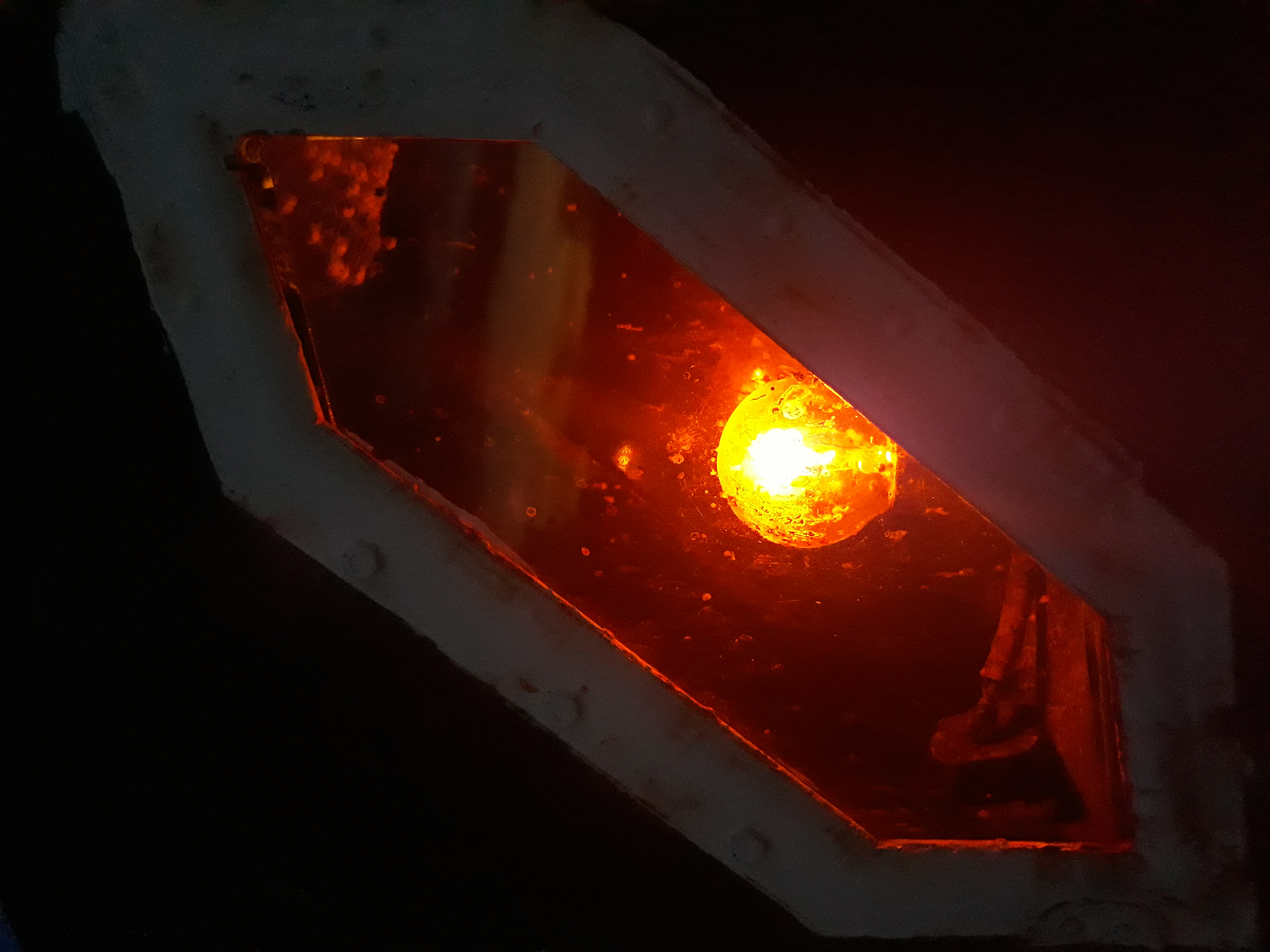

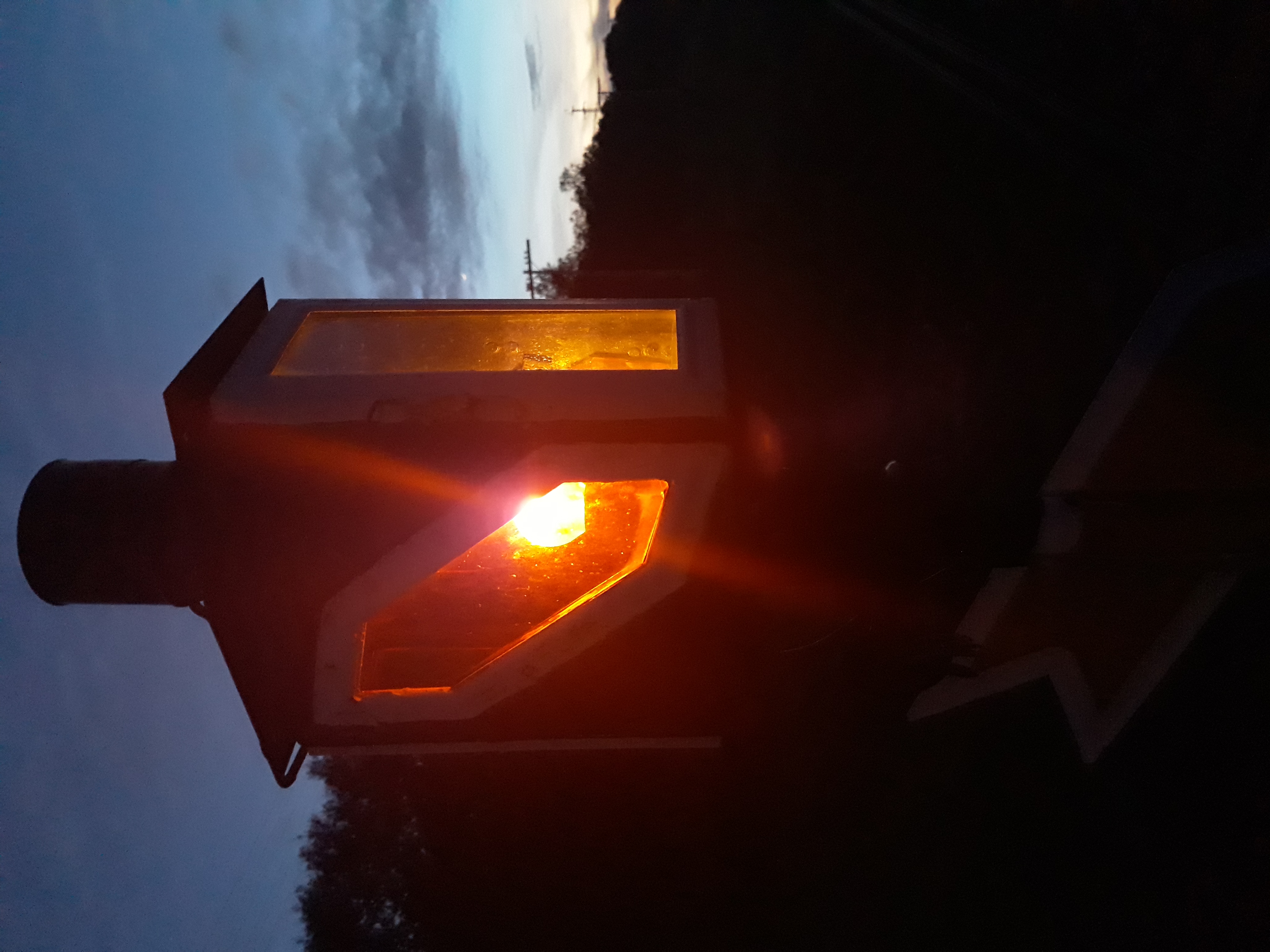

Farol indicador de aguja luciendo mas marmita de cambio de aguja unificado A5, est. Almadenejos 17/2/2018 [Foto: Juan Sánchez]
Detalle del farol indicador luciendo su sobría luz al anochecer perteneciente al cambio de aguja A5, Almadenejos 17/2/2018 [Foto: Juan Sánchez]
Bombilla del farol indicador de posición de aguja A5 mas el porta cristal amarillo-anaranjado código, Almadenejos-Amadén 17/2/2018. [Foto: Juan Sánchez]
Mensajes: 6663
Me salen giradas las imàgenes..por lo demás muchas gracias por contarnos estos detalles que a veces se nos escapan a la vista.

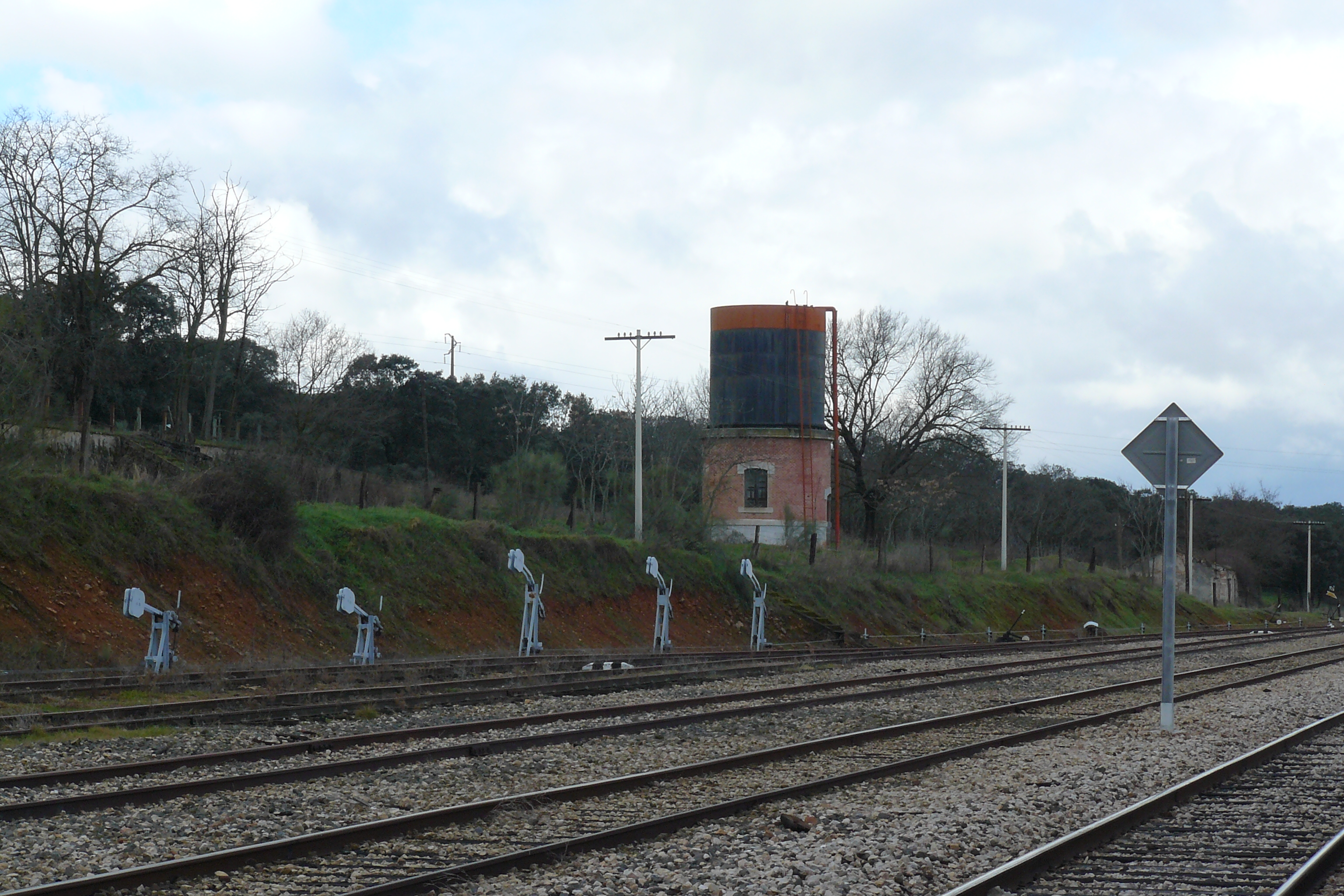

Mensajes: 157
Registrado: 05 Ago 2016 17:51
Enclavamiento de jabugo-galaroza

Mensajes: 2255
Ubicación: Puertollano
Registrado: 10 Jun 2011 16:50
Gracias josemi99 por tu aportacion de las fotos de la señalización y enclavamiento de la estación de Jabugo Galaroza pues es una linea y estación que desconozco, por lo que veo es un poco lamentable el estado de los semaforos mecanicos e instalaciones que apenas les dan mantenimiento.
