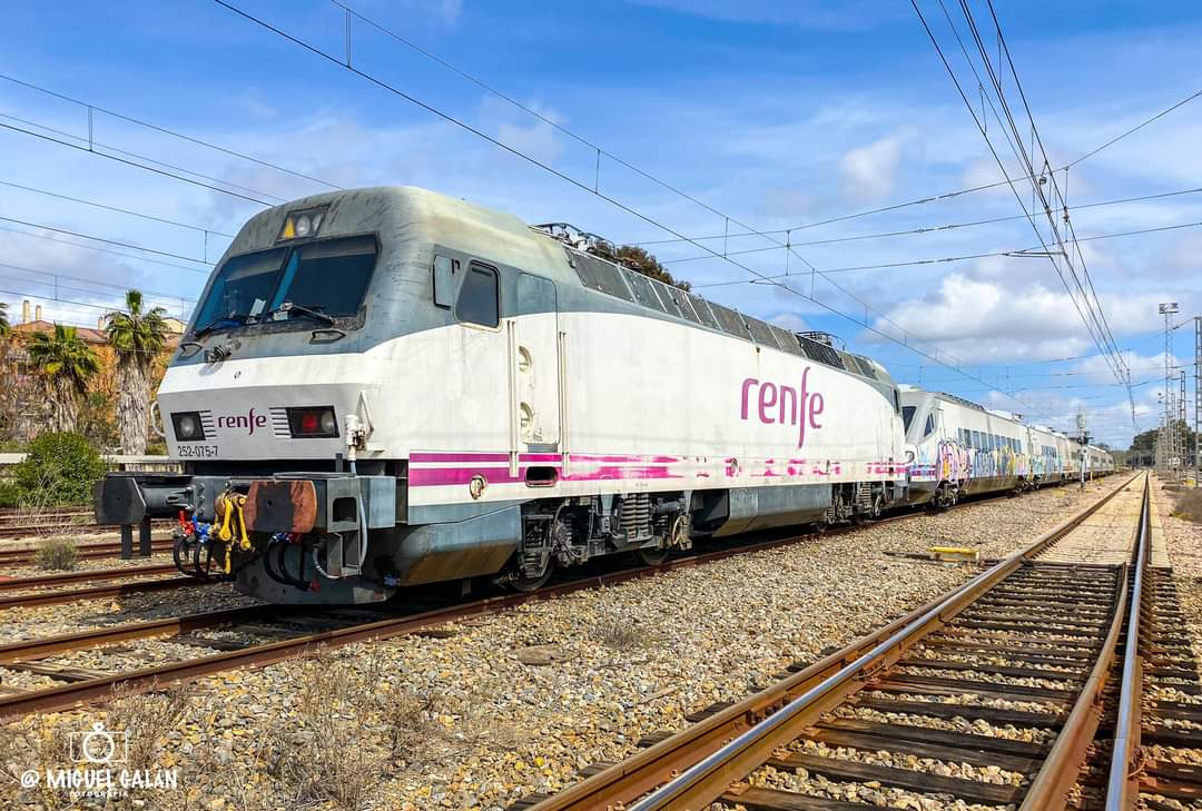

En busca de una nueva vida… automotores serie 490 “Alaris” comino del TCR de Málaga-Los Prados, para ser reparados y puestos de nuevo en servicio (no se sabe para que ni para cual operador). Córdoba 12-3-2022.
Foto : Miguel Galán
