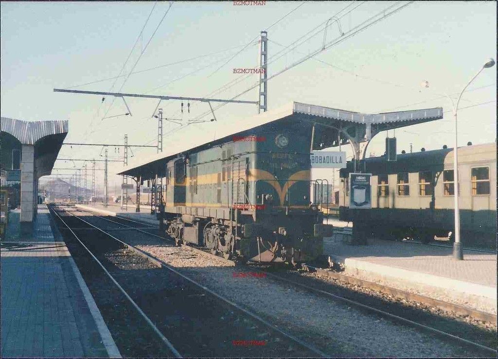

La 1301 en la estación de BOBADILLA. 24-10-1984.
Nota 03 Jun 2014 12:36
Mensajes: 741
Ubicación: Utebo, Zaragoza
Registrado: 21 May 2009 00:43
Hola, buenos días.
Ahí va, la "abuela" en mi estación del alma.
¡¡¡Que recuerdos!!! La pareja seguro que está en el bar de "las niñas" tomándose "un algo"
Hasta podría ser que fuera yo mesmo.
Saludicos.
José Manuel.

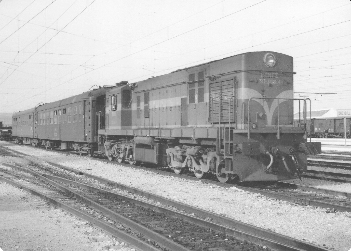

BB3600 y frospel muy interesantes vuestras respuestas, gracias. Haciendo mención especial a los servicios de viajeros encomendados a las 1300 aporto una foto de J A Torregrosa perteneciente a mi colección particular donde podemos ver la 1318 con un par de coches de viajeros saliendo BOBADILLA con destino a LOJA el dia 28 de Mayo de 1981, habría que cosultar alguna guia oficial de RENFE de aquel año para verificar si se trataba de un servicio oficial. Saludos.
Foto: JA Torregrosa. Colección: Pacheco.

Vaya foto más valiosa.
El coche que lleva tras la locomotora aún mantiene sus bogies originales, que le delatan como un "metalizado" procedente de un coche con caja de madera.

Efectivamente, aunque lo pudiera parecer no se trata de un 5000/6000, sino de un BB4-3700. Sin duda procedente, como dices, del recarrozado de un verderón ex-MZA, a juzgar por los bogies.

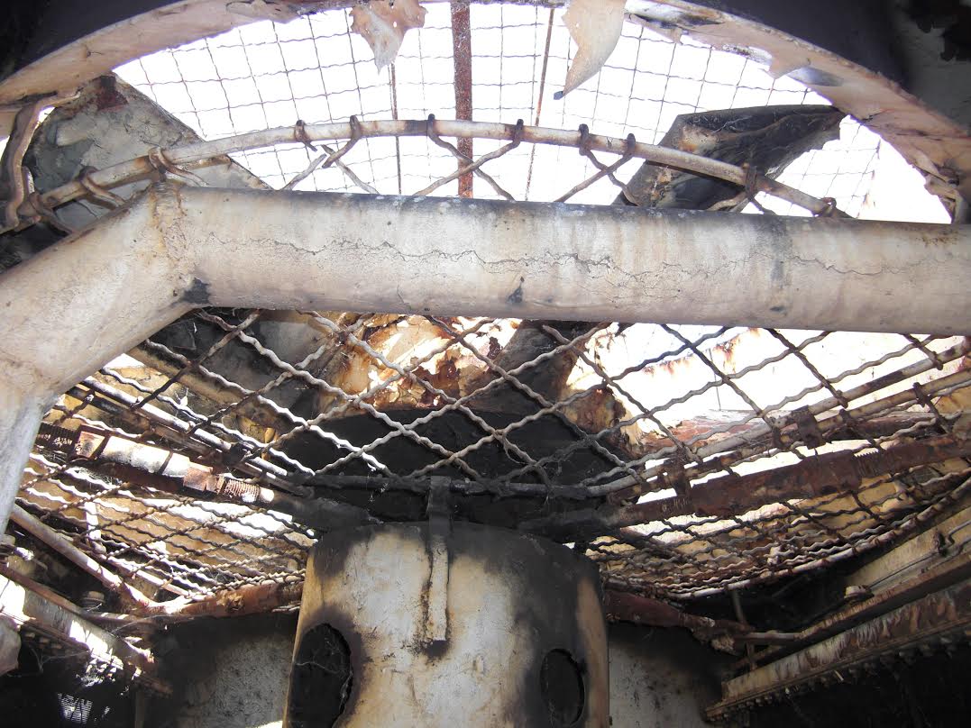

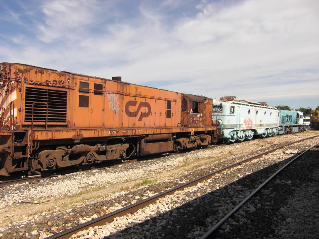

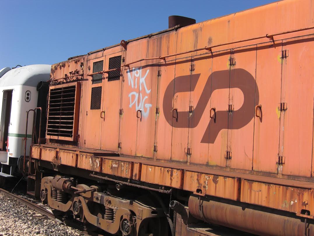

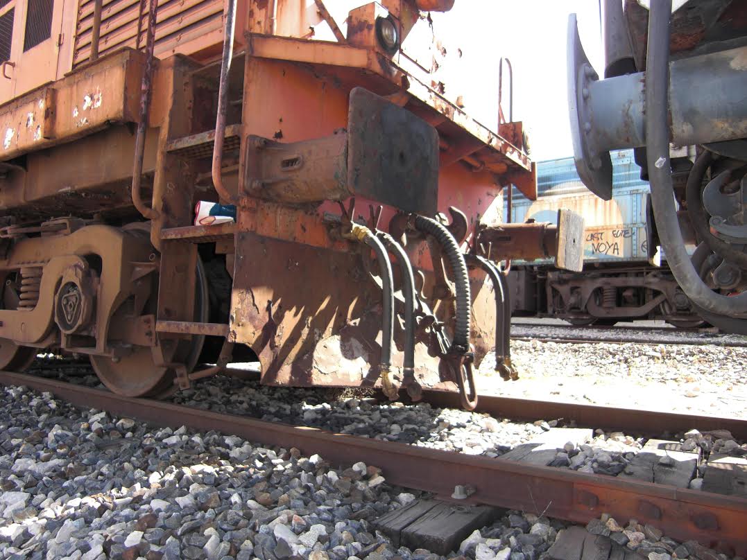

Algunas fotos de la 1331 de la CP.

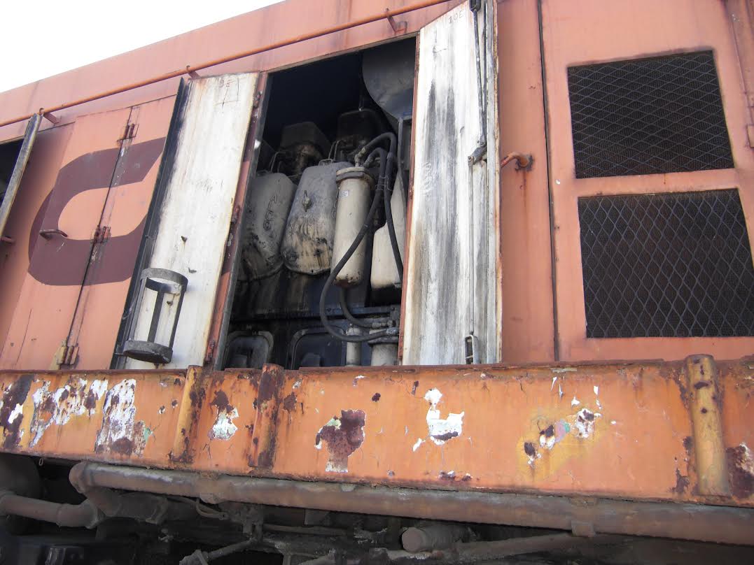

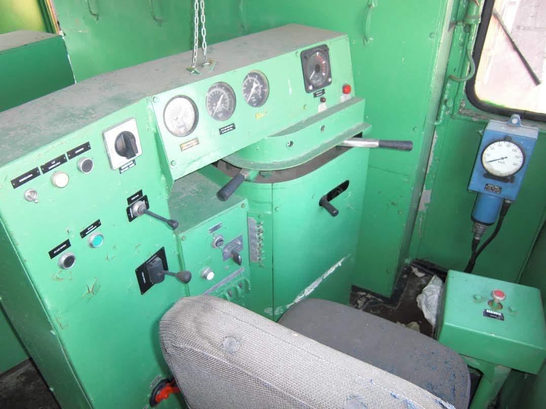

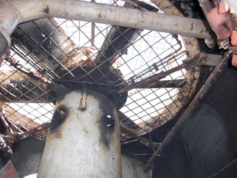

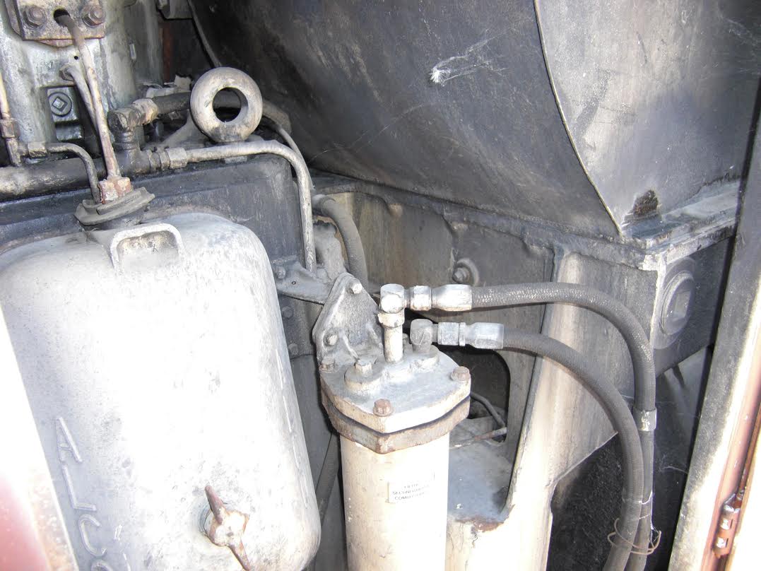

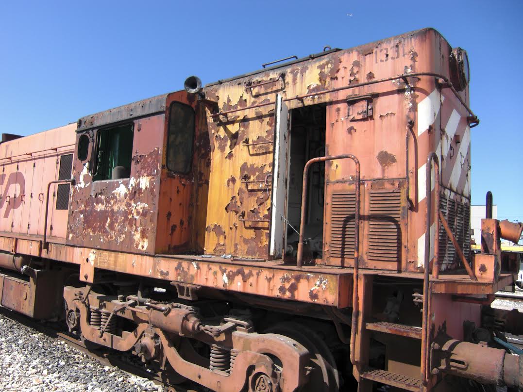

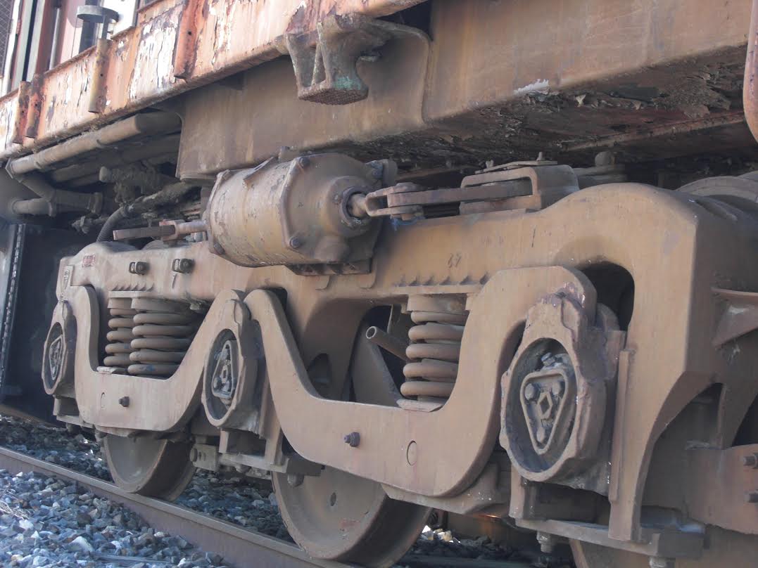

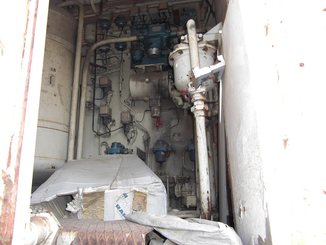

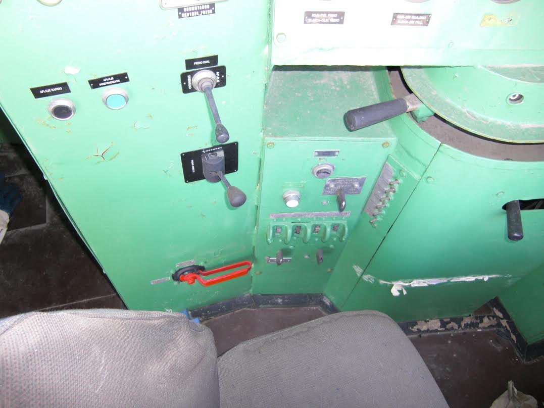

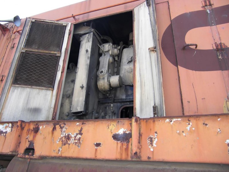

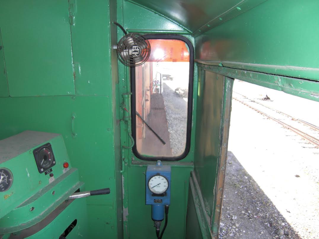

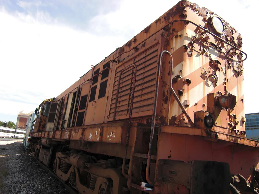

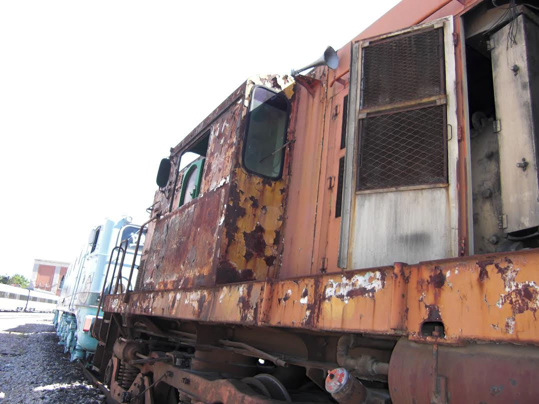

Hola, buenas tardes.
Voy ir explicando cada una de las fotografías, espero que no os moleste si ya sabéis de que hablo.
En la primera fotografía se ve bajo el asa de seguridad la portezuela del arenero derecho del primer bogie. En el otro lado se encuentra, naturalmente, el iquierdo. En el "morro largo" las portezuelas se encuentran en el testero, debajo del faro.

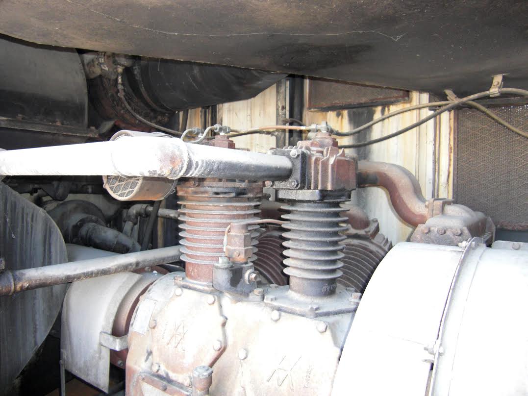

En la segunda se puede observar la entrada de aire del ventilador de resistencias del freno dinámico las rejillas que rodean la base del capó. En el testero se ve el registro de acceso a las resistencias con un par de "asas" y cerrada por tornillos.
Por la puerta de acceso abierta se ve el equipo de freno automático. Arriba, en azul, el panel "press-butoon" del PBL-2, bajo él el depósito de equilibrio (5 litros a 5 Kg/cm2), las tres electrovávulas del quipo de freno (freno, afloje y neutro) y abajo los presostatos de mínima, máxima y ... (no me acuerdo)

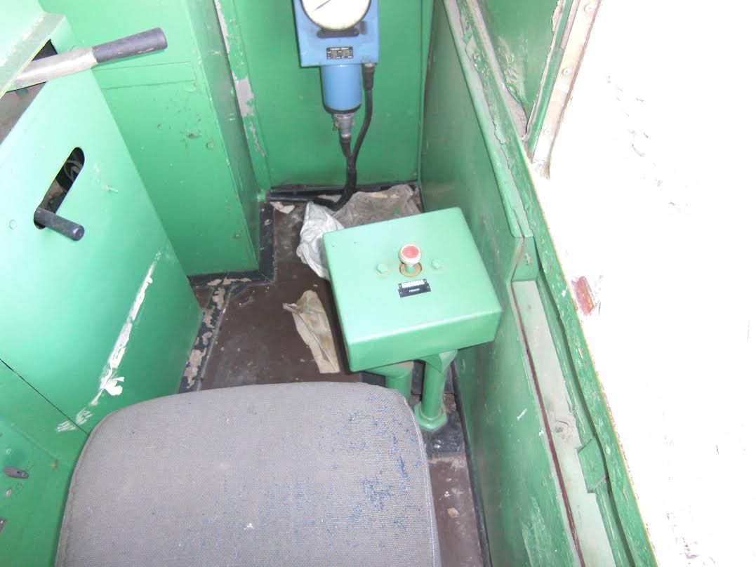

En la tercera se puede ver el pupitre y en el en NSA (mando de activación del equipo de freno extraíble y único por locomotora) Varios manómetros (presión depósitos principales, cilindros de freno, depósito de equilibrio, tubería general de freno y, parece, vacuometro de tubería general de freno y reserva de freno)

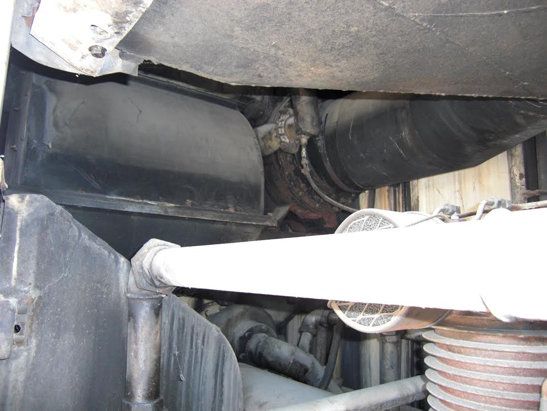

En la última se puede ver el interior del testero del "morro largo". El ventilador de refrigeración, que funciona solidario al eje del cigüeñal del motor diesel con un embrague electromecánico de dos velocidades que acopla y desacopla el ventilador según las necesidades del flujo de aire. La locomotora lleva dos radiadores iguales en los laterales protegidos del exterior por sendas ventanas con persianas de accionamiento neumático.
Perdonad el "tocho" pero creo que así aquellos que desconocen la locomotora pueden ilustrarse y conocer mejor este bonito vehículo y reconocer todos los aparaticos que pueden llegar a ver cuando la visiten.
La afición no sólo es "coleccionar", también es conocer sus "entrañas".
Saludicos.
José Manuel.
PD. Creo que, cuando tenga tiempo, debería "subir" la documentación que tengo de esta locomotora debidamente comentada.

Que bueno sería enviar ese ejemplar a Lérida a los talleres de ARMF, y que la dejasen como a las 10800.
Nota 05 Jun 2014 00:17
Mensajes: 6683
Si, y también la Alsthom que hay detrás, y ese coche 8.000 blanco cuyo inconfundible testero asoma... Todo ese material es historia pura de nuestros maltrechos ferrocarriles.

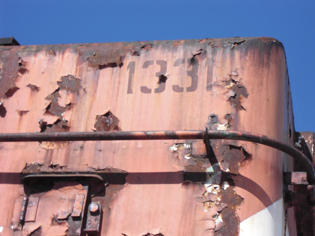

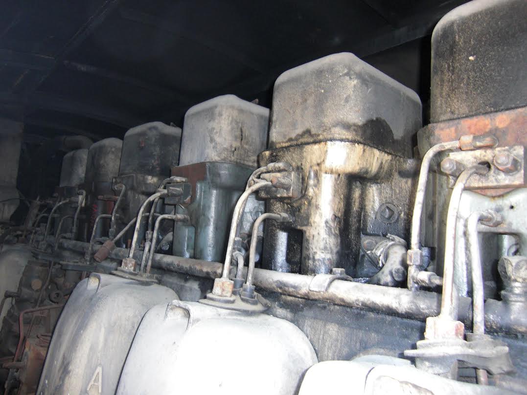

Lo cierto amigo GM333 es que viendo como ha quedado la mágnifica restauración del TER 9710, da envidia pensar como quedaria todo este material en manos de los genios de ARMF. Vivir para soñar.
Más imágenes de la 1331 de CP. Saludos.

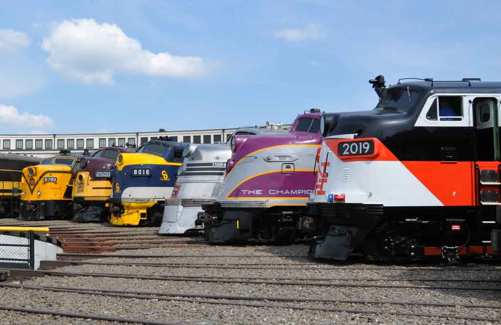

Mensajes: 8487
Esta foto me llegó ayer vía Trains, no se donde ponerla pero como hay alguna ALCo quedará bien en este hilo.
Dedicada a todos los Alcohófilos y al amigo Pacheco en particular.
PD De todas formas tanto brillo me parece hasta irreal, dudo yo que de nuevas alguna luciera así, pero ya me gustaría ver así las locomotoras de los museos españoles.
Nota 05 Jun 2014 11:07
Mensajes: 2471
Registrado: 22 Nov 2008 00:30
De todas estas la única que es una ALCO es la primera por la izquierda, que parce una PA-1, las demás son General Motors, casi todas de la clase E y F, al menos por lo que se puede ver en la foto.
