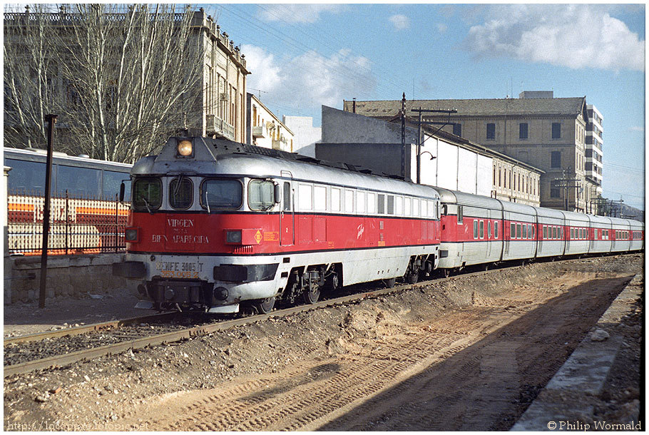

Las locomotoras de la serie 353 fueron empleadas en varias ocasiones para realizar pruebas de Alta Velocidad.
Asi la locomotora 353-005 (VIRGEN DE LA BIEN APARECIDA) alcanzó el 20 de Mayo de 1972 los 222 km/h remolcando un tren Talgo III en las proximidades de Yunquera de Henares (Linea Madrid-Barcelona).
El día 4 de Mayo de 1978 la locomotora 353-001 (VIRGEN DE LOURDES) llegó a los 230 km/h con un tren Talgo Pendular entre Criptana y Rio Záncara (Linea Alcazar de S. Juan a Alicante) estableciendo por aquellas fechas el record mundial de velocidad con tracción diesel.
En ambos casos, en estas locomotoras sólo habian sido modificadas las relaciones de engranajes.
353-005 VIRGEN DE LA BIEN APARECIDA, remolcando un Talgo III. Foto: Philip Wormald

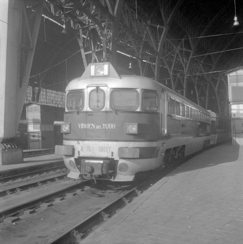

El TALGO III apareció en 1964, y su primer servicio comercial fué en la linea MADRID-BARCELONA. Las ramas del TALGO III eran reversibles y se construyeron 10 locomotoras diesel hidromecánicas de la serie 352 (2000T) para remolcarlas, siendo ya las locomotoras independientes del tren.
El sistema de ruedas independientes se presta fácilmente para concebir vehiculos capaces de circular sobre vías de anchos diferentes. Asi nace el TALGO RD (Rodadura Desplazable) capaz de circular sobre vias españolas, de ancho 1668 mm, y vias de ancho internacional 1435 mm, efectuandose automaticamente el cambio de ancho de via.
El primer servicio con TALGO III-RD fué el TEE "CATALAN TALGO" entre Barcelona y Ginebra, en 1969. Con motivo de la adquisición de los TALGO III-RD se construyeron 5 locomotoras diesel hidromecánicas de la serie 353 (3000T) que circularon tanto sobre vias de RENFE como de la SNCF, efectuandose el correspondiente cambio de bogies.
3000T VIRGEN DEL YUGO. con el CATALAN TALGO (BARCELONA-GINEBRA). BARCELONA TERMINO. 1969. Archivo CUYÁS

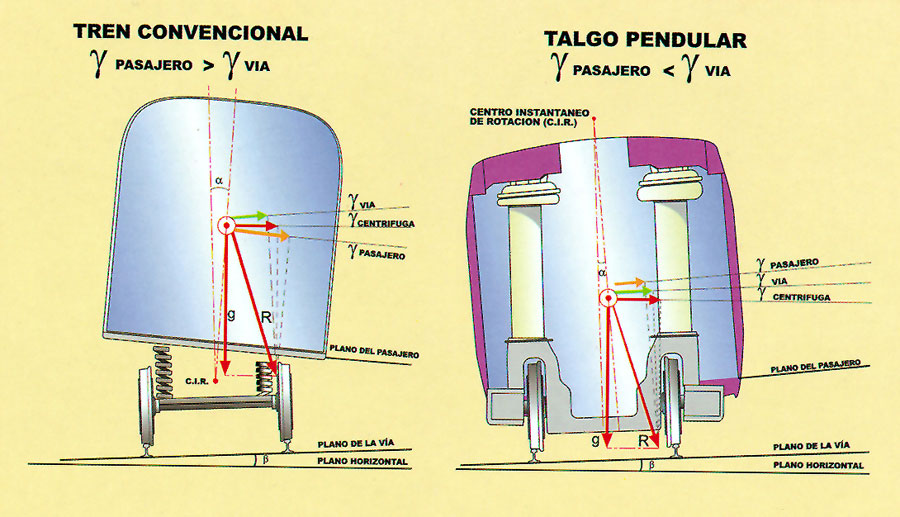

La siguiente generación despues del TALGO III, la constituyen los TALGOS PENDULARES, que permiten circular en via curva a una velocidad mayor. Existen diversas clases de trenes TALGO PENDULAR:
- Pendular Diurno para servicios nacionales. El primer servicio fué el de Madrid-Zaragoza, en Julio de 1980
- Pendular Camas-RD, para el servicio internacional nocturno "Paris-Madrid Talgo", que se inició en Mayo de 1981
- Pendular Camas para servicios nacionales, cuyo servicio entre Madrid y Barcelona comenzó en Septiembre de 1983.
Para remolcar los TALGO PENDULAR, se adquirieron 8 locomotoras diesel hidráulicas de la serie 354 construidas por la firma alemana KRAUSS-MAFFEI.
Las ramas Talgo Pendular y III-RD tienen aparatos de tracción convencionales y son autómatas para la alimentación de sus servicios auxiliares (aire acondicionado, alumbrado, etc.) pues incluyen un furgón generador. Por ello, pueden remolcarse por locomotoras convencionales. Por el contrario, las ramas Talgo III tienen enganche Scharfenberg y no son autómatas, por lo que para ser remolcadas por una locomotora convencional, es necesario intercalar un furgón convertidor de la serie RT-111 entre la locomotora y la rama Talgo III-
Fuente: RENFE. Album de Material Motor. Edición 1984.
Esquema representativo que marca las diferencias entre un tren convencional y una rama Talgo Pendular.

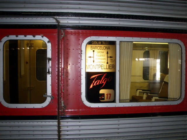

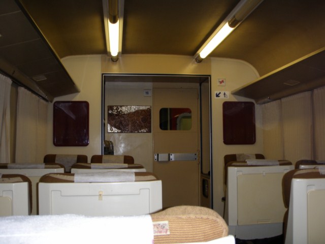

Dejo aquí un mini-homenaje al último Talgo IIIRD que queda en circulación; las fotos son de diciembre de 2009, del Catalan Talgo Barcelona - Montpellier. Las fotos de los interiores son de Turista, creada cuando el tren ya no era un TEE (los asientos son como los de los Talgo IV, pero en color marrón acorde con la decoración, que se mantiene original). En este tren es curioso ver cómo en Preferente los asientos son los originales de la época TEE; hacer un viaje aquí es pegar un gran salto a la época dorada del ferrocarril, pero, eso sí, pasando previamente por los escáneres de Sants. Los paisajes en el trayecto son alucinantes: primero, la costa brava, y, después, las marismas en el lado francés, con el tren rodando por un pequeño terraplén entre masas y masas de agua a ambos lados. La rodadura en Francia es más suave, y las velocidades mucho mayores, quizás porque el corredor no está tan transitado como en el tramo entre Barcelona y Girona.
El viaje, sin embargo, te deja un regustillo extraño: está claro que el tren ha pasado por mejores épocas; parte del revestimiento entre el suelo y las ventanas está bombeado, como con burbujas de aire, y la conservación exterior, como podéis ver, deja mucho que desear. Los colores y las flores de decoración te hacen volver a los años 70 para bajar en Montpellier y encontrarte con TGVs duplex, y en los indicadores de las estaciones francesas indican que este tren es un 'tren con suplemento', que, no obstante, recibe muchos pasajeros de tránsito interno.
En fin, un viaje a disfrutar con un material al que seguramente no le queden demasiados días.

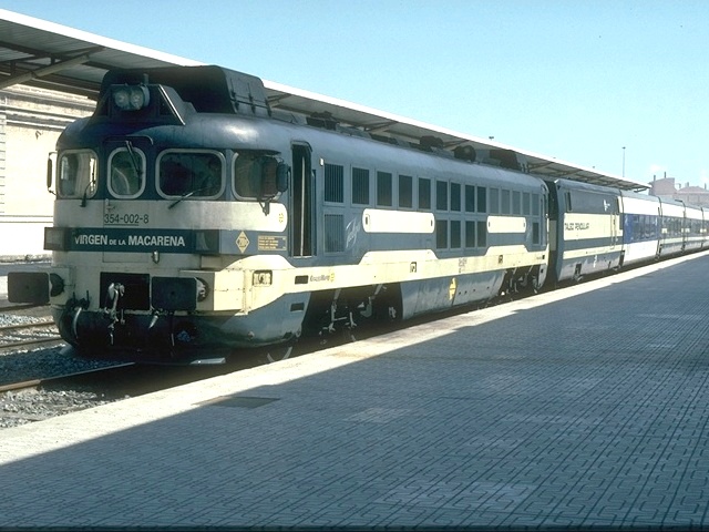

Las locomotoras diesel-hidraulicas de la serie 354 fueron adquiridas por RENFE para remolcar los trenes TALGO PENDULAR por lineas no electrificadas,asi como cualquier otro tren frenado con aire comprimido, no pudiendo, sim embargo, suministrar energia eléctrica al tren. La 1ª de las 8 que componian la serie llegó a Irún en Noviembre de 1982, pues fueron construidas en Alemania, y el resto se incorporó entre 1983 y 1984.
Este material deriva del modelo M4000 B´B´ de la empresa Krauss Maffei, (Munich) y su concepción es similar a su antecesora de la serie 353, con las diferencias básicas siguientes:
-Motores diesel más potentes
-Transmisiones hidráulicas con freno hidráulico incorporado.
-Dos sistemas de conducción: velocidad prefijada y control manual.
-Aparatos de tracción y choque convencionales
-Eliminación de los dos grupos auxiliares motor diesel-alternador, puesto que el furgón de la rama Talgo Pendular ya incluia dichos grupos para alimentar los servicios de la rama (aire acondicionado, alumbrado fluorescente, etc.)
En 1987 se decidió la transformación de las 8 locomotoras de esta serie para que fueran aptas para circular a 200 km/h, cambiandose el conjunto piñón-engranaje cónico y efectuandose modificaciones que afectaban a los equipos de control y media velocidad. Posteriormente se les dotó de aire acondicionado a la cabina, luciendo por ello las antiesteticas "jorobas" que tanto las afeaban.
354-002. Talgo CARTAGENA-MADRID.
CARTAGENA 17-04-1997
Foto: PHIL RICHARDS

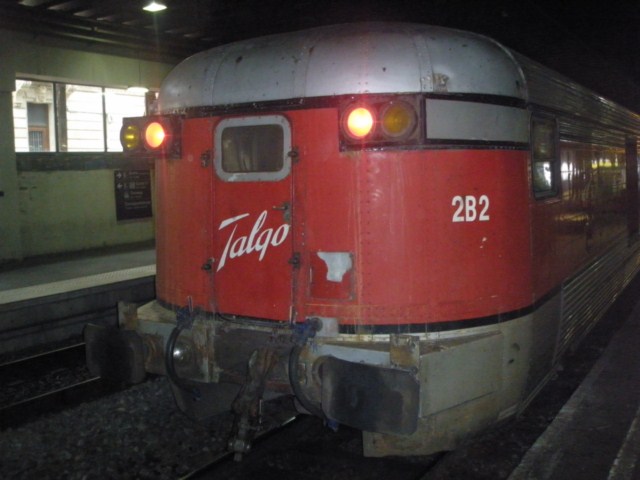

Dicen que se quieren llevar la rama 2B2, el talgo III RD del Catalan Talgo a una asociacion de Montpellier, si es asi, me voy con una metralleta a la frontera y no dejo que pasen, y aparte después me voy a Talgo a pedir por que no la conservan ellos, que es suya y si hace falta saco la metralleta también. Y con los talgo IV y VI que van a hacer ? Pues supongo que no nos quedaremos con ninguno, por que renfe seguramente cobra comisión de desguazar el material, mientras que si lo dona o lo cede a asociaciones, no saca nada, asi que ya sabemos donde va a acabar, al soplete. Me da lastima a mi también como la historia de estos trenes acaba asi, pero a renfe lo unico que le importa es sacar dinero hasta de debajo de las piedras. Asi que camara en mano, me voy a fotografiar los talgo VI que todavia ruedan por aqui, para inmortalizarlos.
Un saludo talguero
PD. A mi me gustaria también que un museo se quedase con una minirama de talgo VI o IV, pero lo que dicen: los costos de mantenimiento son muy altos. :( :cry:
Sin duda, prefiero que se lo queden los de Montpeiller, le darán el trato que se merece, y ojalá fuera con la 3005T que está pudriéndose en Villanueva y la Geltrú desgraciadamente, en eso que llaman museo... :( :(
Talgo no hará nada, nunca lo ha hecho, no esperes que lo haga ahora, mira la 352 y las 354 como están ya de calamitosas... :evil:

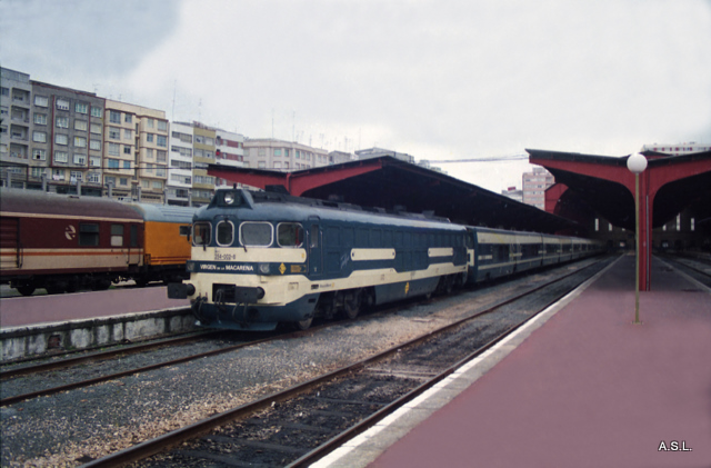

354002 en Coruña con el Talgo a Madrid del mediodia.
