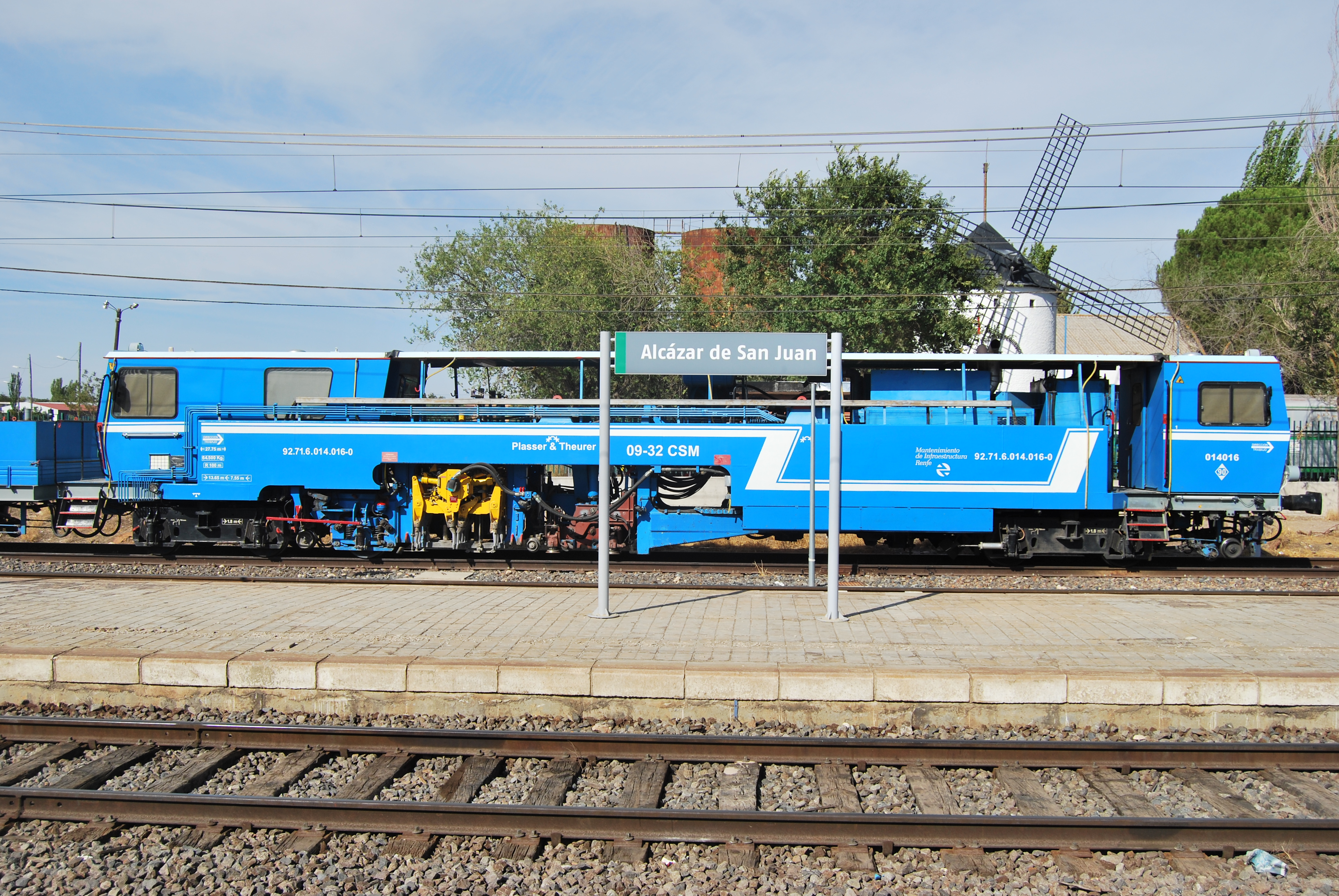

Nota 19 Sep 2012 19:32
Mensajes: 38752
BATEADORA ADIF 09-32 CSM. ALCAZAR DE S. JUAN. 2012

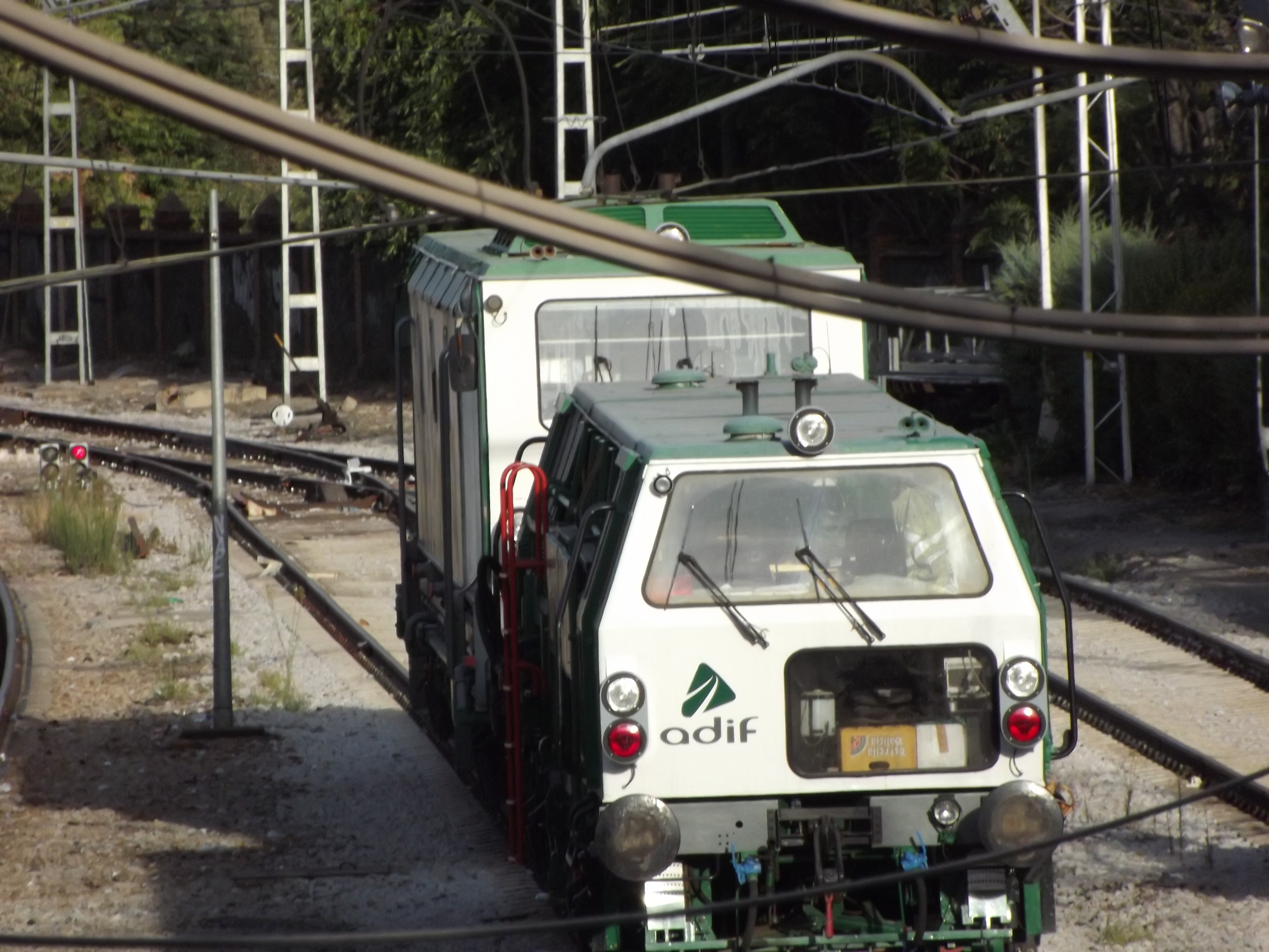

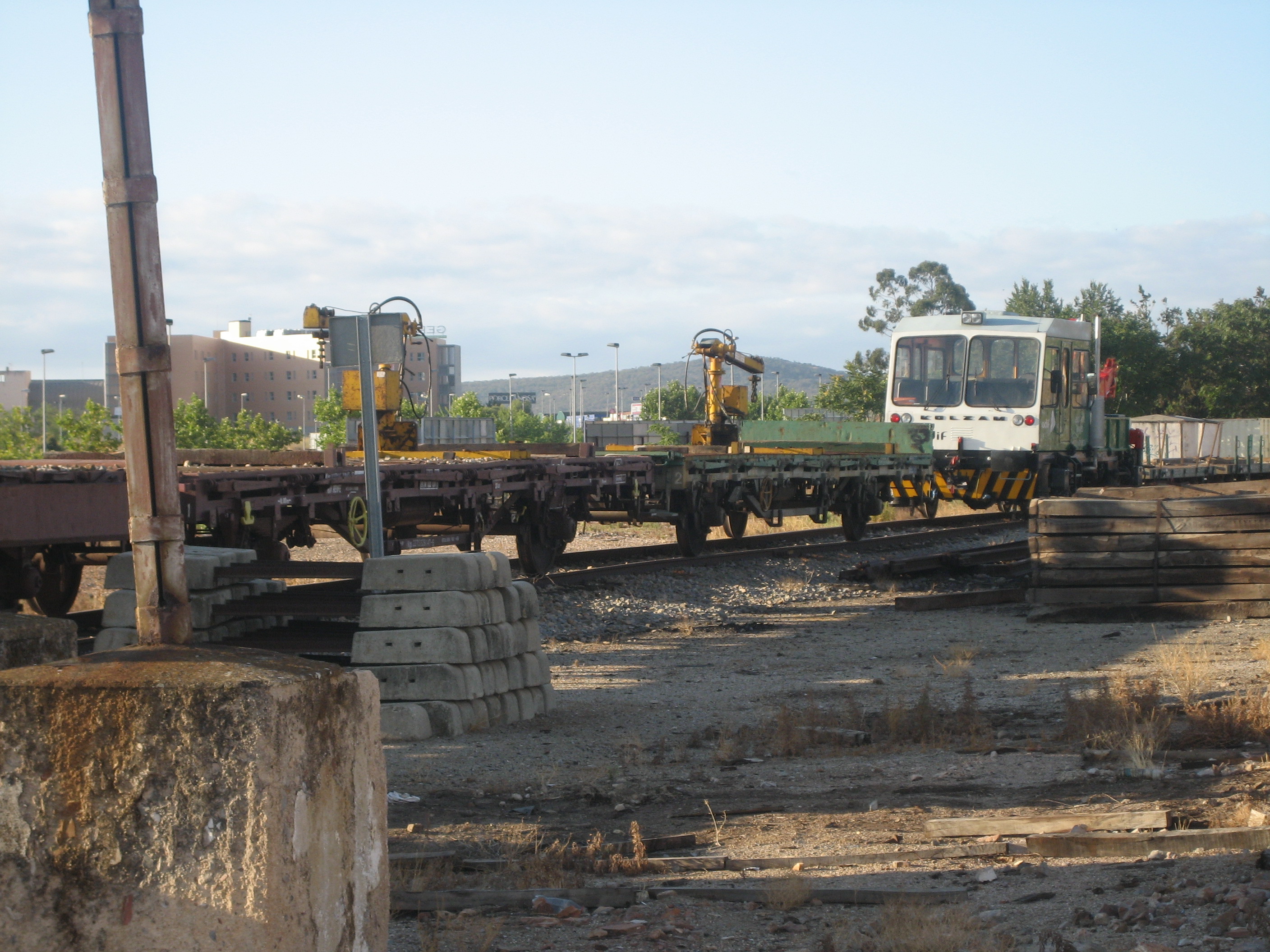

Os pongo unas fotos.

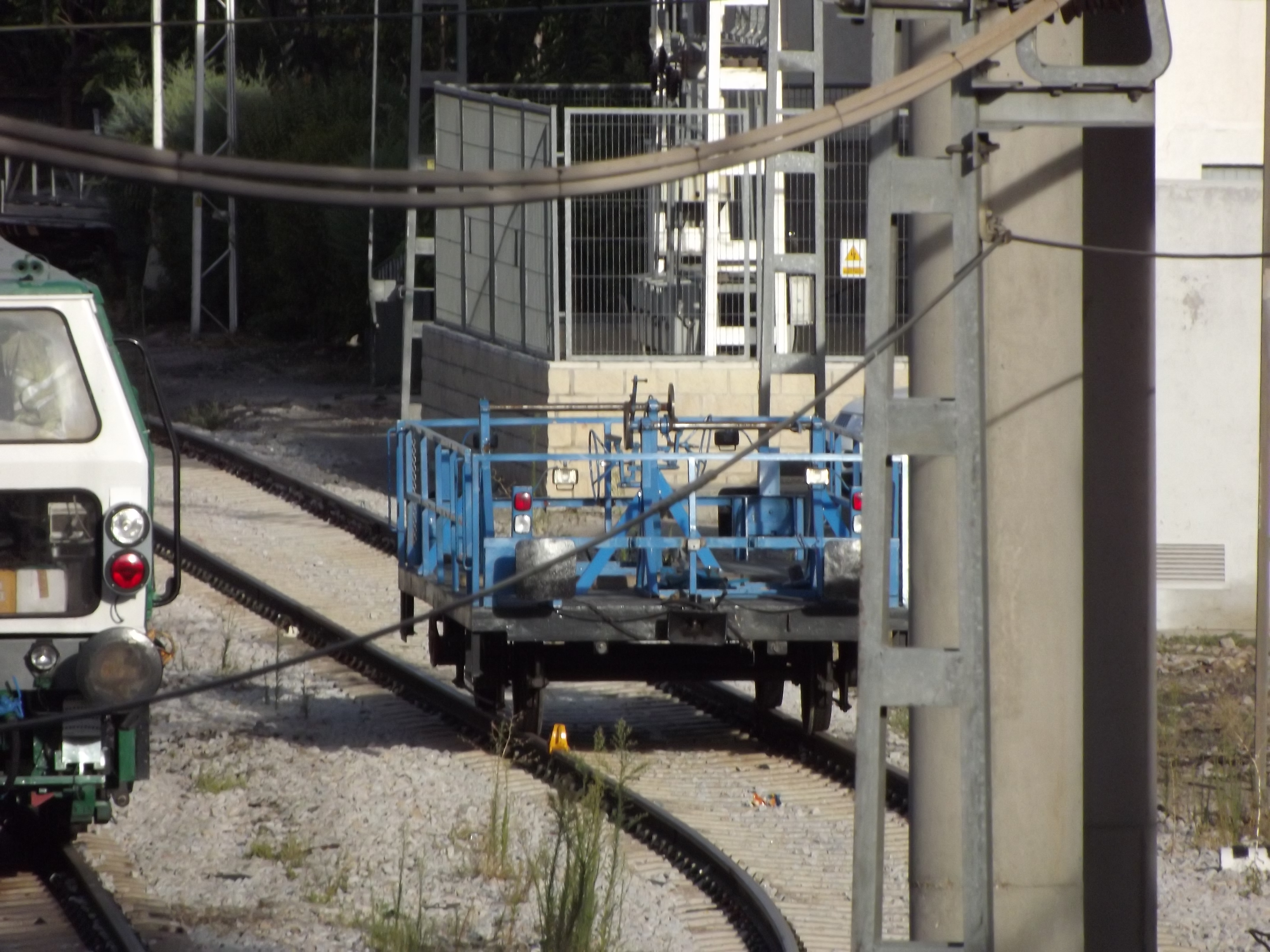

En esta ultima foto tengo una duda:
¿Que funcion tiene este vagon?, es algo especifico o simplemente llevar carga.
Nota 27 Sep 2012 19:34
Mensajes: 709
Registrado: 02 Jul 2010 23:38
Parece un portabobinas para el tendido de catenaria.

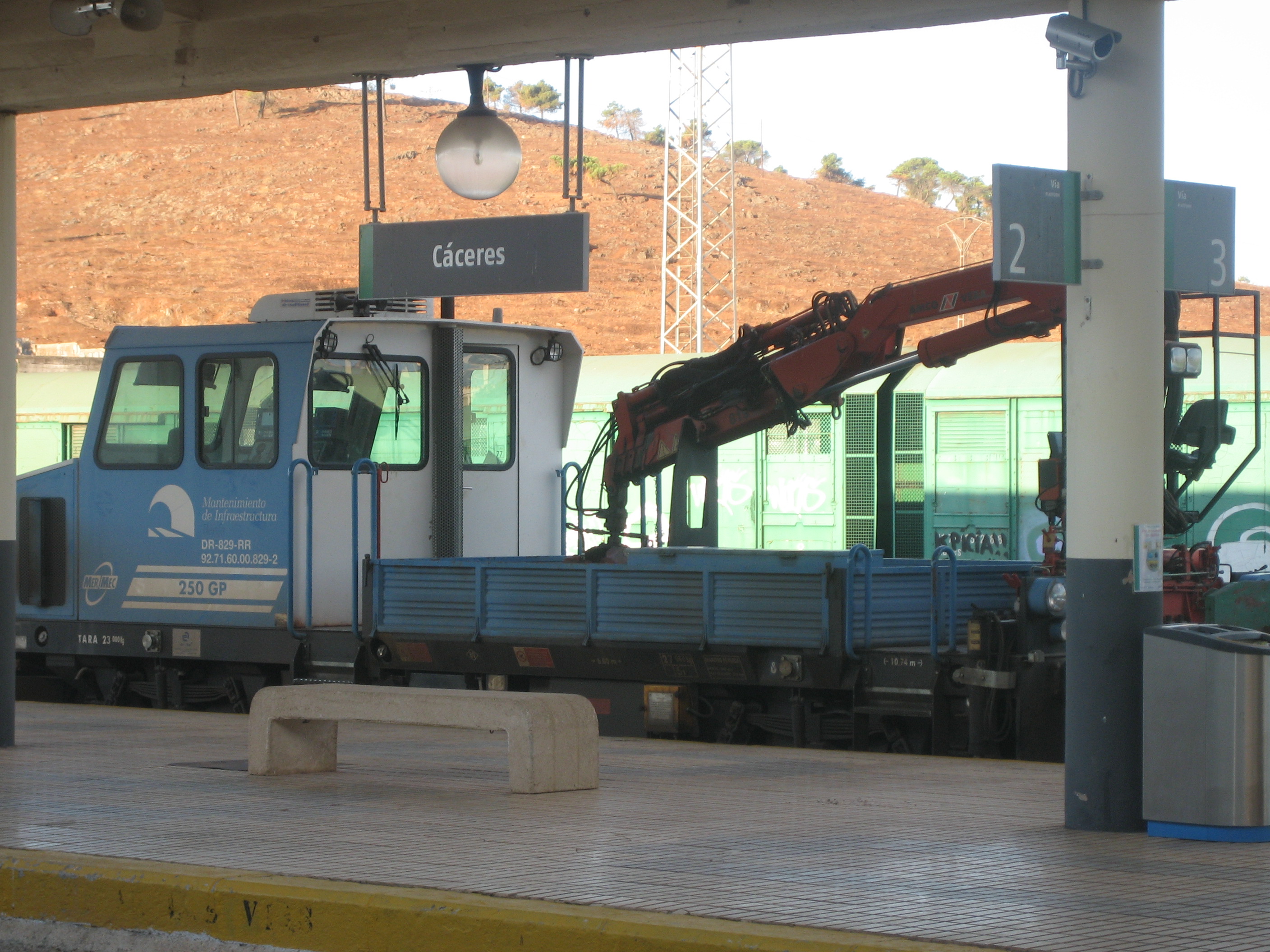

Os pongo unas mias tomadas en la estacion de Caceres, que por cierto da pena como esta, ya no el edificio que se conserva muy bien, sino lo que son las instalaciones y playa de vias.

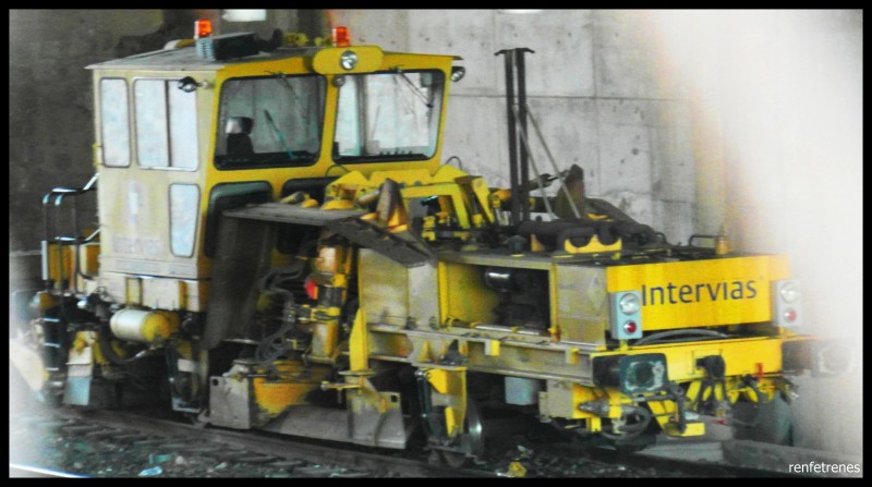

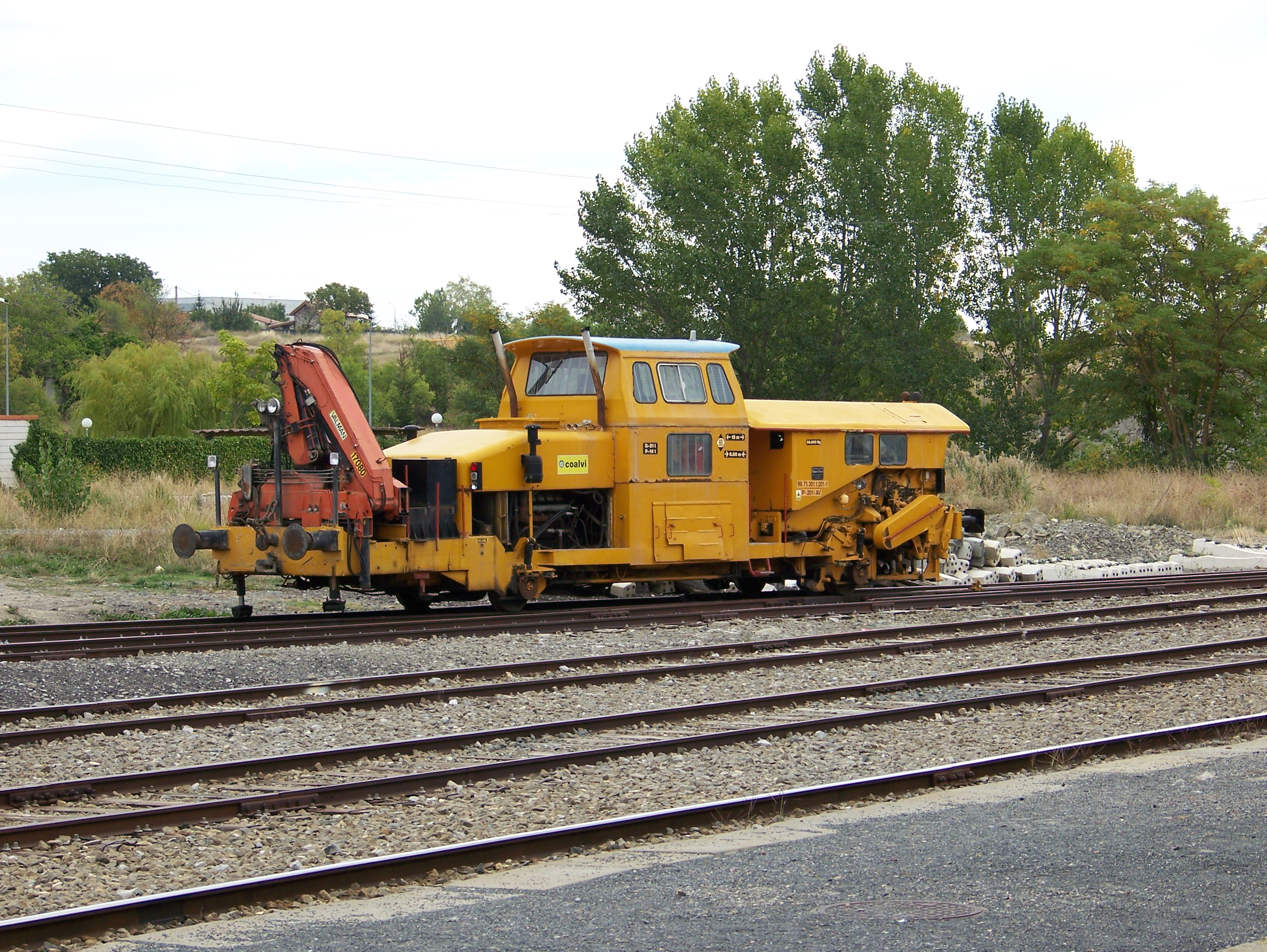

Nota 02 Oct 2012 20:43
Mensajes: 113
Ubicación: Puertollano
Registrado: 03 Mar 2012 18:33
Perfiladora de Intervías, Puertollano.
Alejandro Vozmediano
Flickr: http://www.flickr.com/photos/renfetrenes/
Youtube: http://www.youtube.com/user/renfetrenes
Twitter: @a_vozmediano
Blog: renfetrenes592.blogspot.com

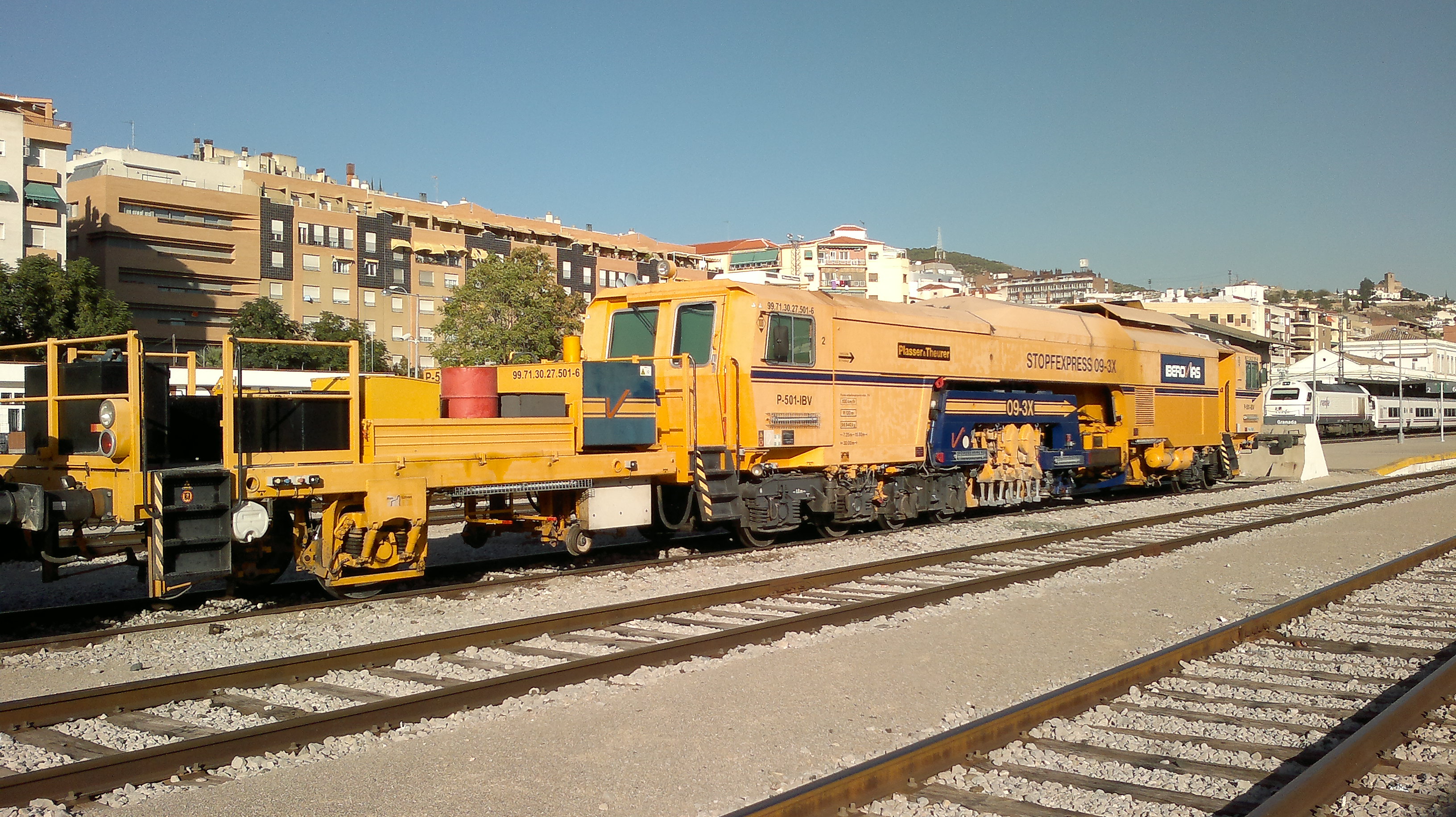

Nota 03 Oct 2012 23:26
Mensajes: 38752
Un par de fotos más que añadir a nuestro coleccionaable de maquinarias de via. Bateadora de IBEROVIAS. GRANADA 3-10-12
Foto: PACHECO 2012
Foto: PACHECO 2012

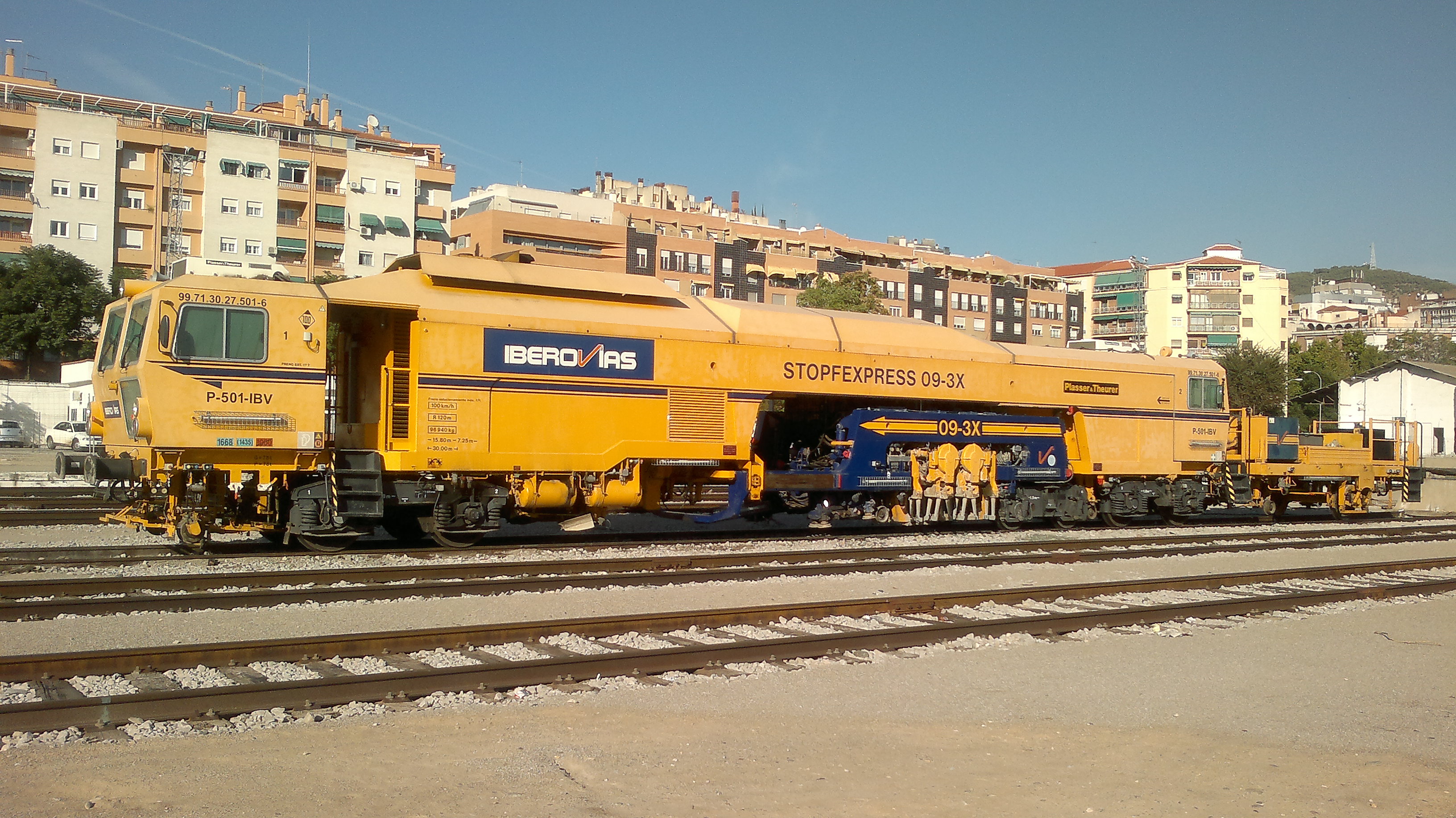

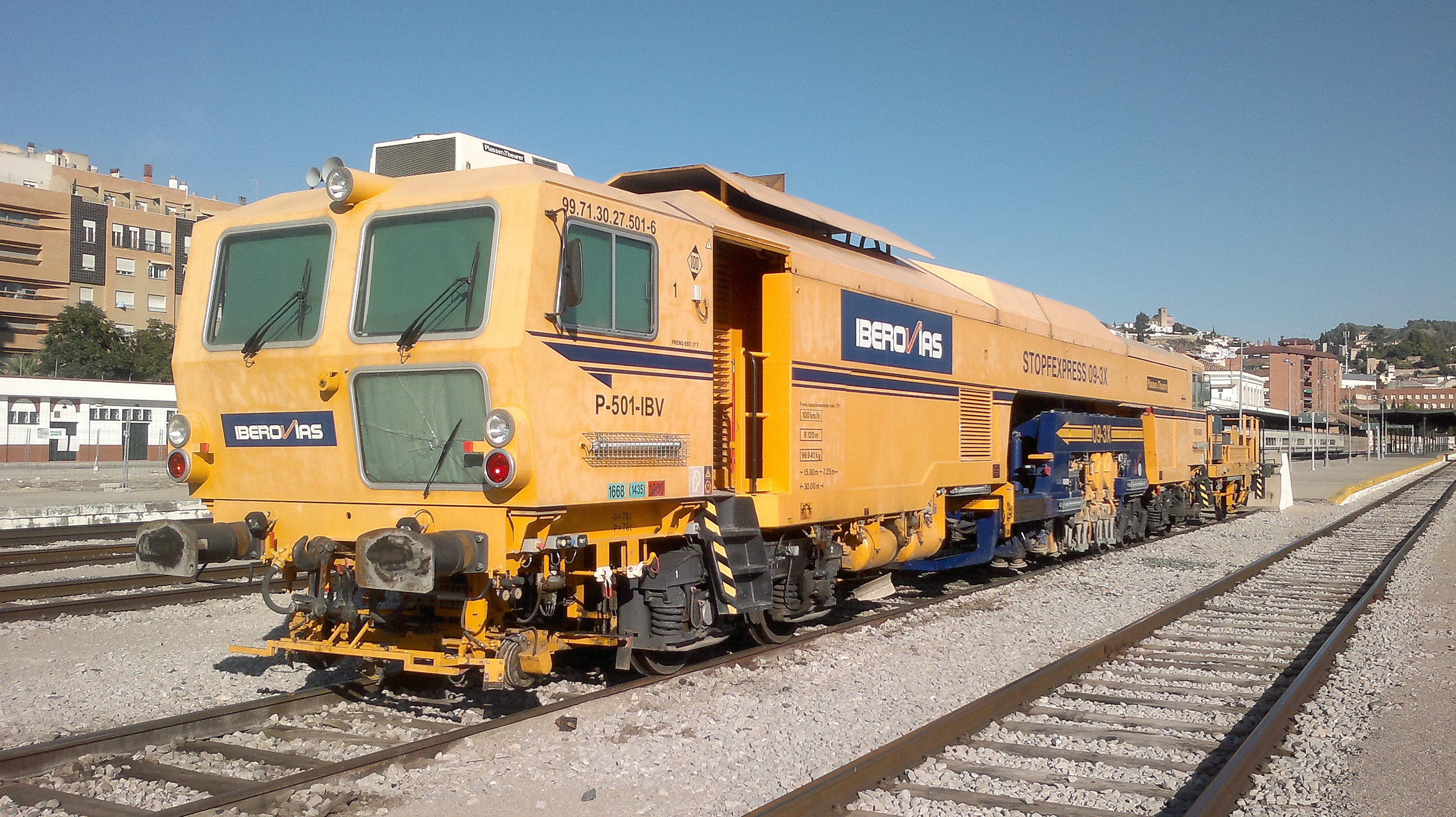

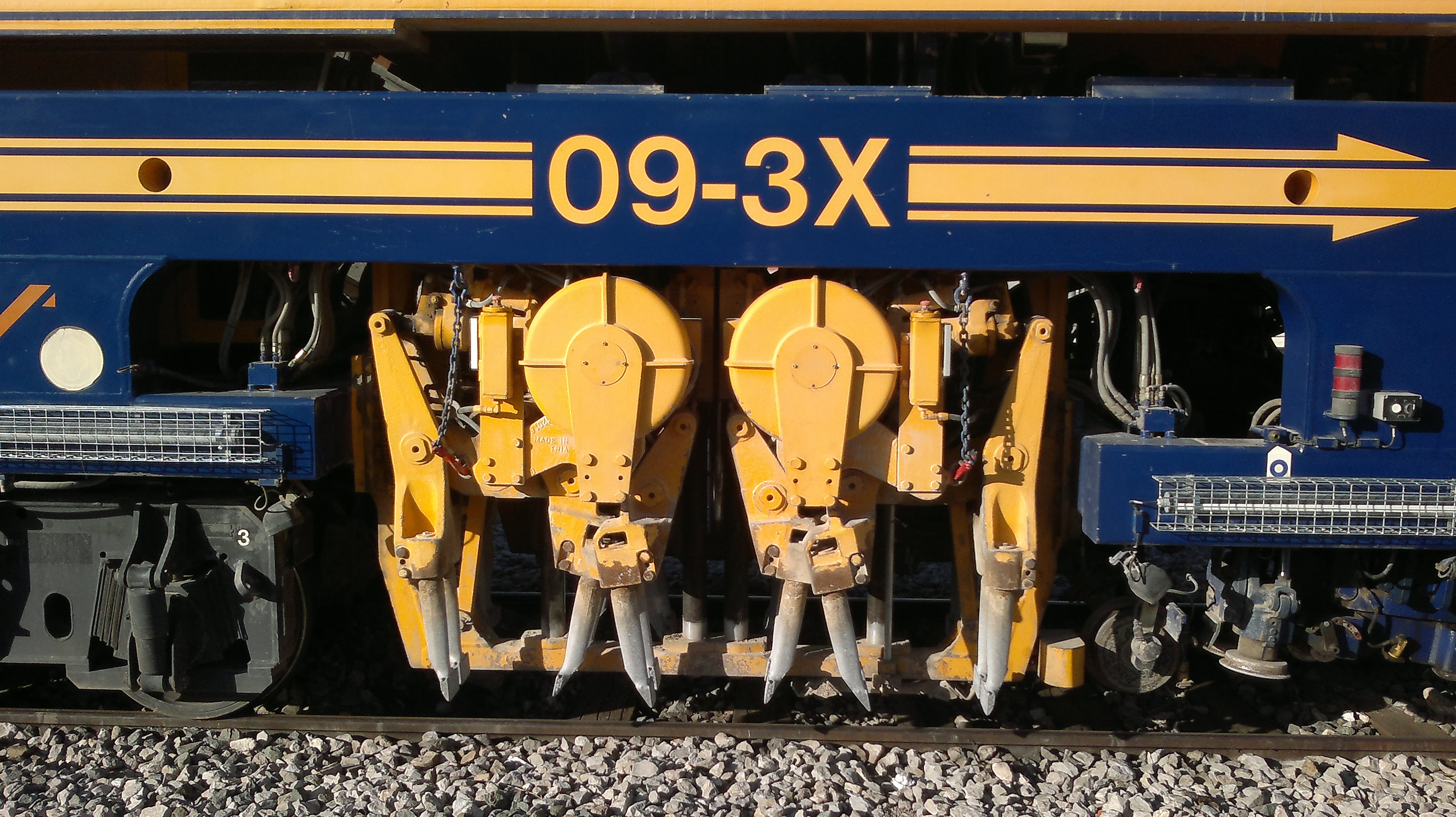

Nota 11 Oct 2012 19:27
Mensajes: 38752
BATEADORA 09-3X de IBEROVIAS. GRANADA Octubre 2012
Foto: PACHECO 2012
Foto: PACHECO 2012
