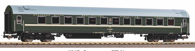

¿ Alguien sabe si el la referencia Piko 58566 se corresponde con el que circulaba en el Madrid-Moscú?
Muchas gracias!

Buenos días
Quiero adquirir ese coche cama de la marca "COCHE-CAMA RUSO DE SACHSEB" por favor que os parece? que tal fabricante es SACHSEB ?
Un Abrazo
Antonio
Mensajes: 6
Registrado: 08 Mar 2023 11:11
ZAPADORFERROVIARIO escribió:
Buenos días
Un Abrazo
Antonio
Es de la marca, SACHSENMODELLE, las referencias son: 14328/1, 2 y 3, aunque es la 3 la que más se vio por aquí.

Mensajes: 210
Registrado: 21 Ago 2015 09:58
Muchas gracias por la respuesta, al final he comprado el 01704436, estos coches rusos podía ir entre los 8000 estrella? o entrecama T2? o me toca comprar un 10000 o un 9600 de Roco estrellas?
