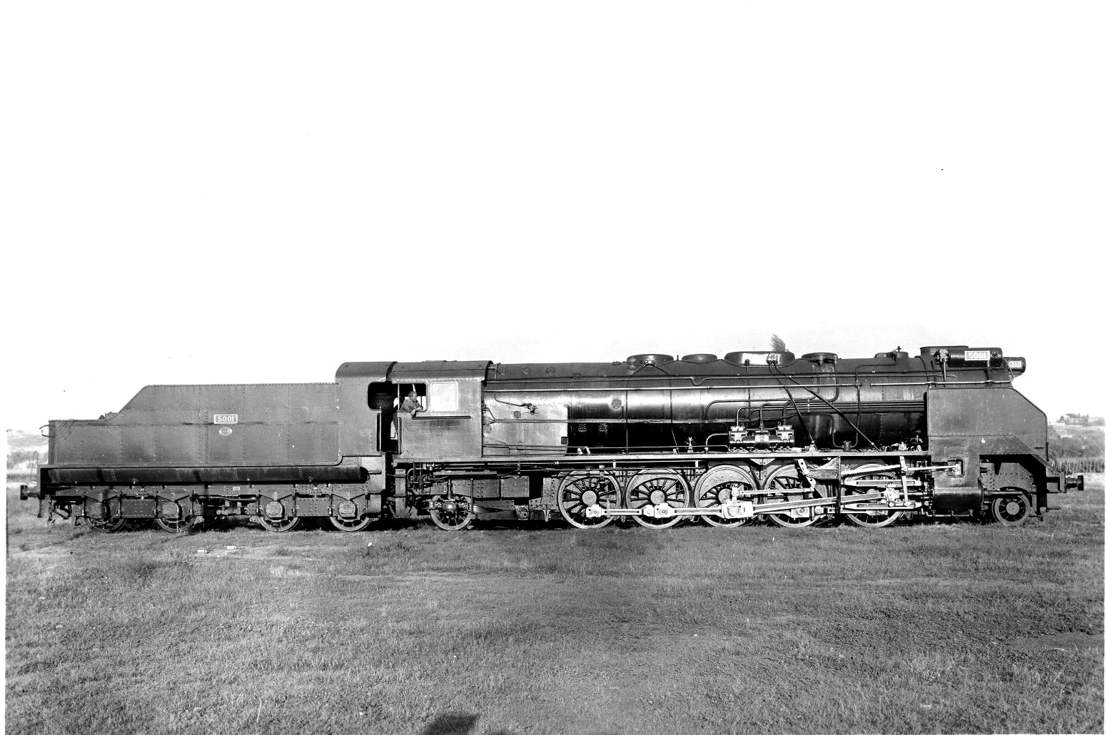

Vista general de una locomotora "Santa Fe", de RENFE. Orgullo de la industria española del momento. Foto: M.T.M. Archivo C.E.H.F.E.

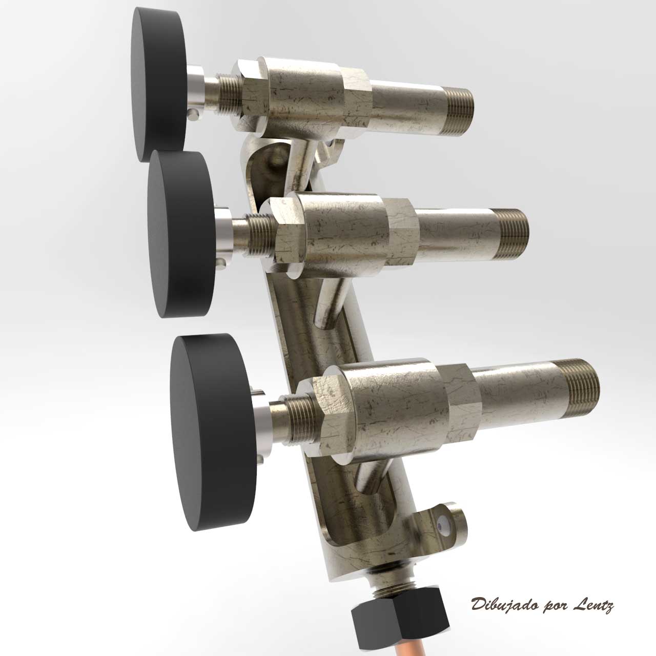

Otra de las diferencias entre las loc. 5001-2 y el resto de la serie fueron los grifos de prueba, en un principio destinados a estar instalados en todas las locomotoras 5000.

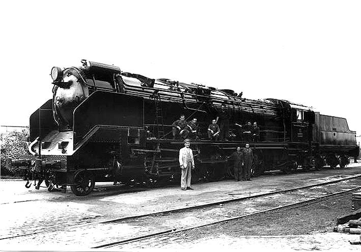

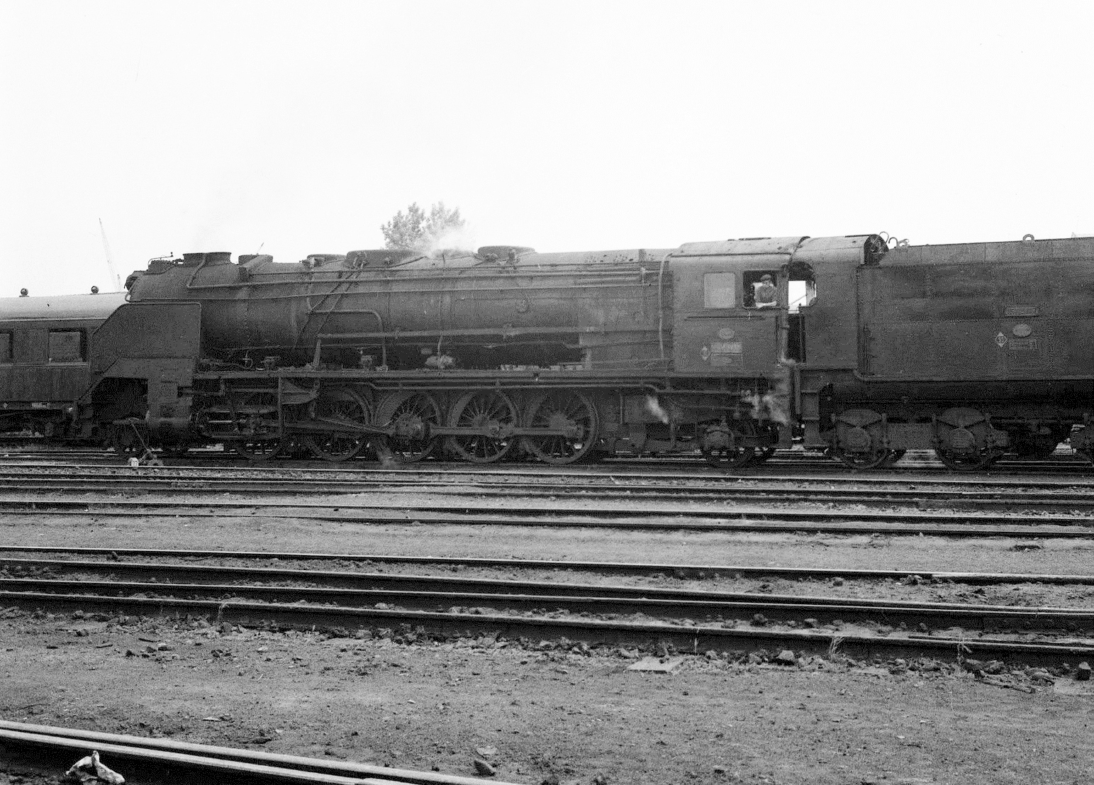

La primera de la serie, recién salida de las naves de la Maquinista, NORTE 5001 (RENFE 151-3101) Foto: MTM

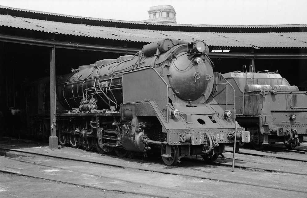

Esa cuarta foto a la que alude JSA, no es de Mariano Orozco, es de Andrés Matews.
Y yo aseguraría que la locomotora se trata de una 241, bonita, con un rápido a la altura de Entrevías , linea Madrid-Barcelona.
Hay dos detalles que ya a primera vista distinguen una 241 (Bonita) de una 151 (Santa FE) El más importante la barra de la palanca del cambio de marcha a lo largo del lado derecho, es de la 241, ya que la 151 al ser de norte estaba en el lado izquierdo. El segundo es la forma de la cabina, mientras en las 241 el lateral de la cabina a partir de la ventana del maquinista la cabina esta ligeramente inclinada hacia el interior, en las 151 el lateral de la cabina es completamente vertical.

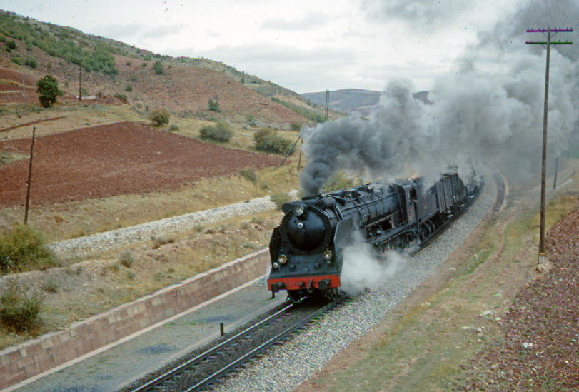

Santa Fe 151-3122 remolcando un mercancías Zaragoza-Madrid a su paso por Arcos de Jalón. Octubre 1966. Foto: ebay
Imponente la Sta. Fe, con esos faroles de gran tamaño. Lástima que con la humareda tan baja no se aprecie el resto del tren.

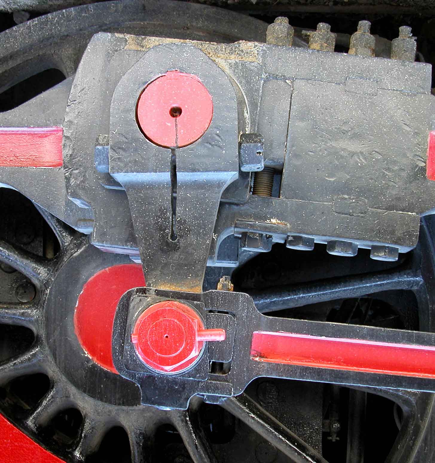

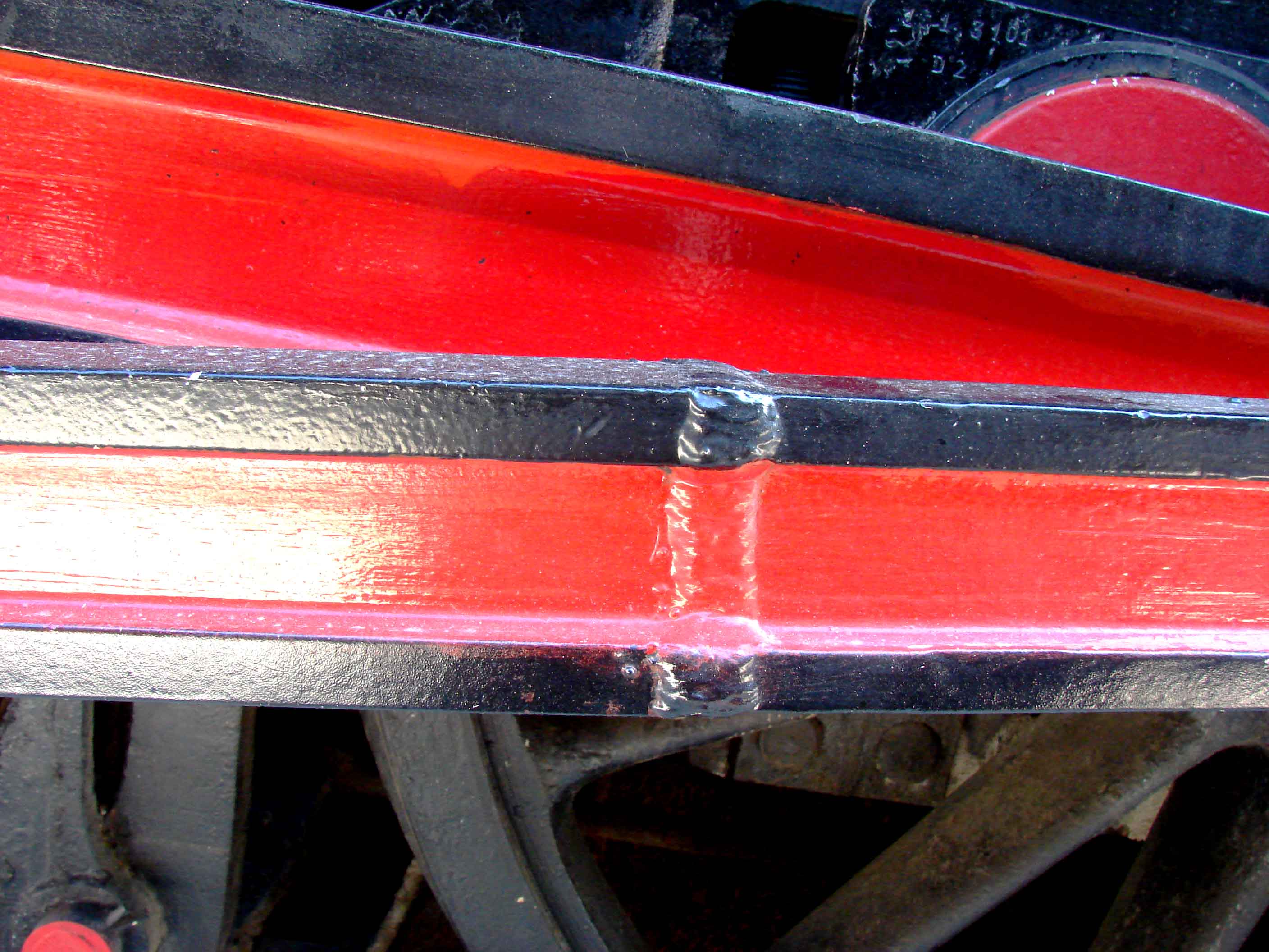

A lo largo de los años que estuvieron las locomotoras en servicio sufrieron en muchos de sus componentes como es lógico desgastes, roturas, deformaciones.. estos elementos se sustituían en algunos casos por otros modificados por el fabricante que se adaptaban mejor a las duras condiciones de trabajo. Son numerosos los componentes transformados en la locomotora del museo de Vilanova, pero hay uno que llama la atención por su singularidad, ya que parece ser que no se modificó cuando la locomotora estaba en servicio sino mucho después de ser apagada.
Me refiero a las bielas de la distribución exterior:
Mensajes: 111
Registrado: 17 Feb 2013 20:30
Dos cosas llaman la atención: la soldadura y los dos semicojinetes apretados con cuña en el lado de la contramanivela. Esta disposición no fue adoptada ni en el diseño original ni después.
Mensajes: 111
Si ahora nos fijamos en la contramanivela veremos un número: 3422. Las bielas de las locomotoras se marcaban con el número de serie de la locomotora al cual pertenecían, en este caso la contramanivela es de otra locomotora, no una de sus hermanas sino de otra serie distinta.
Mensajes: 111
Precisamente la locomotora que está al lado tiene el número de serie 3422 y le faltan las dos contamanivelas y las dos bielas de distribución. Parece ser que cuando llegó la locomotora Santa Fe al museo tenia las bielas de distribución cortadas y para "arreglar" el entuerto decidieron quitar piezas, cotar y soldar.
En mi opinión creo que hubiera sido mejor dejar la 3422 completa y no hacer un injerto de bielas en la Santa Fe que no tiene nada que ver con la locomotora original.
