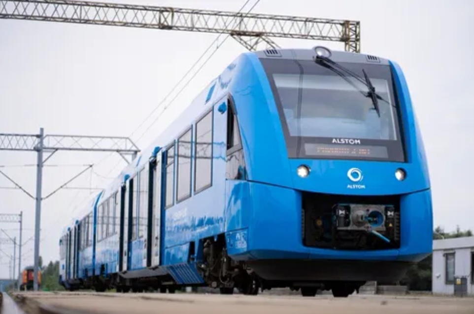

El hidrógeno se convierte en alternativa para sustituir a los viejos trenes diésel.
Una línea regional alemana ya funciona íntegramente con la nueva tecnología.
https://www.lavanguardia.com/vida/20221 ... iesel.html
El tren modelo 'Coradia iLint' funciona al cien por cien con hidrógeno.

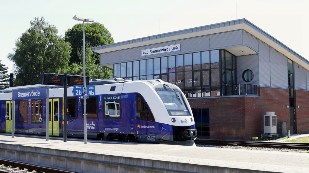

Parece que a los trenes de hidrogeno les queda mucho para ser ecologicos....
https://www.autobild.es/noticias/fracas ... on-1151693

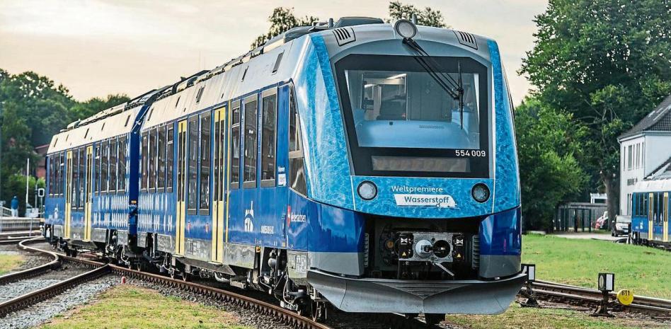

Alemania se las prometía muy felices con su primer tren de hidrógeno. Se ha topado con la cruda realidad.
https://www.xataka.com/movilidad/aleman ... dad-costes

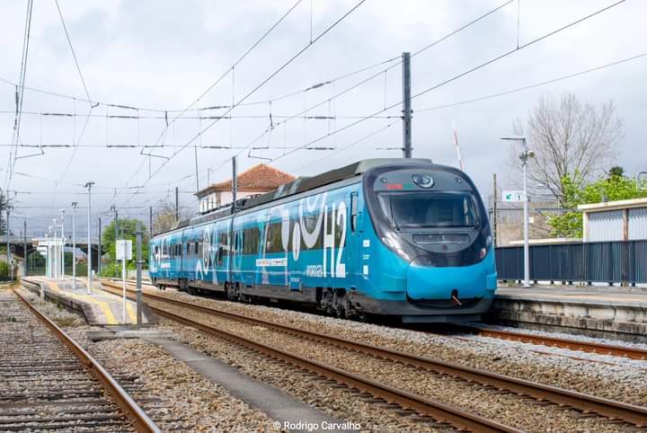

Foto: Rodrigo Carvalho, Pruebas del Civia hidrogenado por raíles portugueses. Las pruebas se desarrollan entre Valença do Minho y Nine, en período nocturno
Mensajes: 35804
Pruebas del Civia hidrogenado por raíles portugueses. Las pruebas se desarrollan entre Valença do Minho y Nine, en período nocturno.
Foto: Rodrigo Carvalho. Revista : Vía Libre

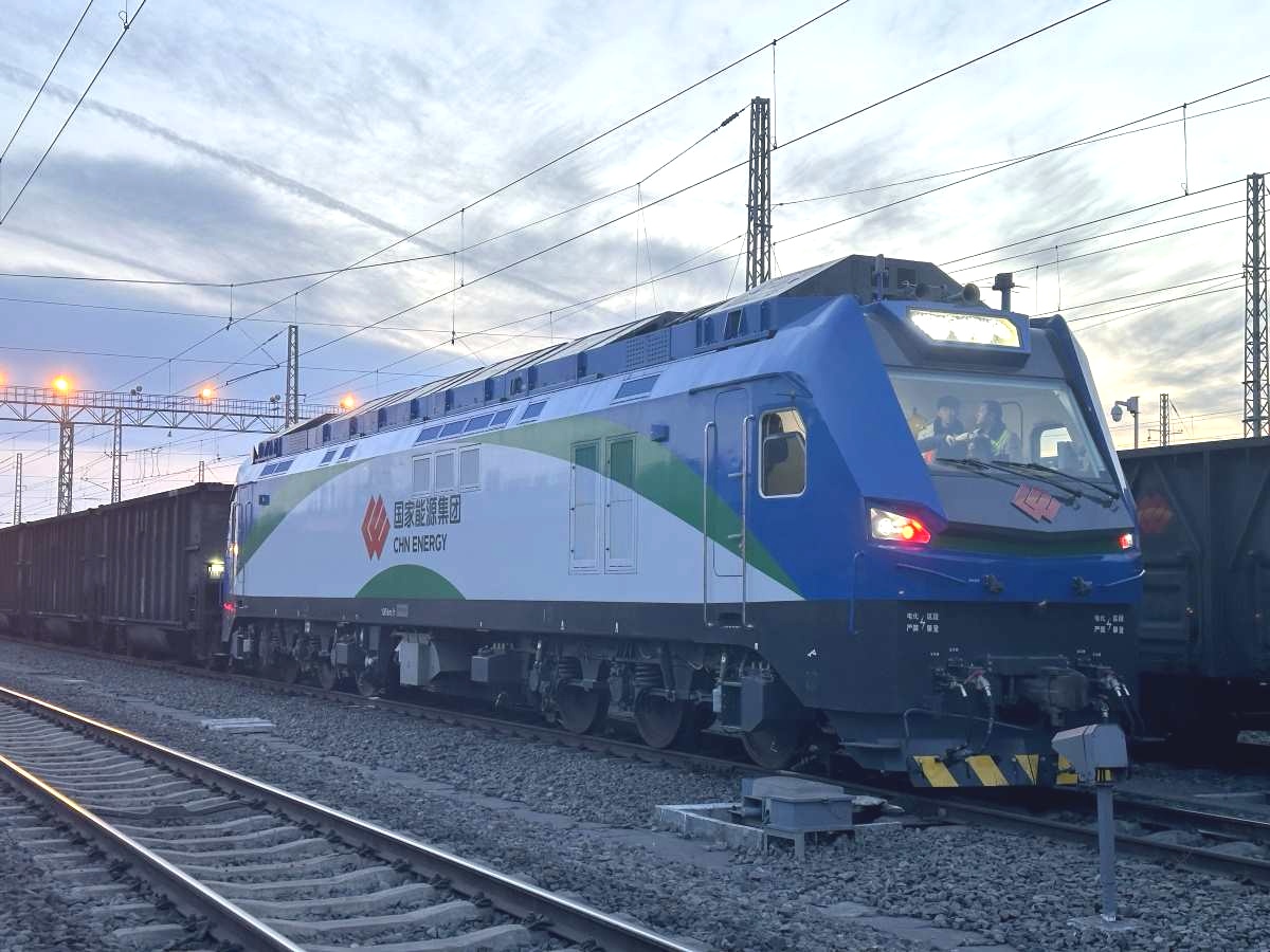

Primera locomotora de maniobras de alta potencia impulsada por hidrógeno completa una prueba de carga de 10.000 toneladas en China
https://ecoinventos.com/primera-locomot ... das-china/
¿10.000 toneladas con una potencia de 2.400 kW? Mucho me parece.
