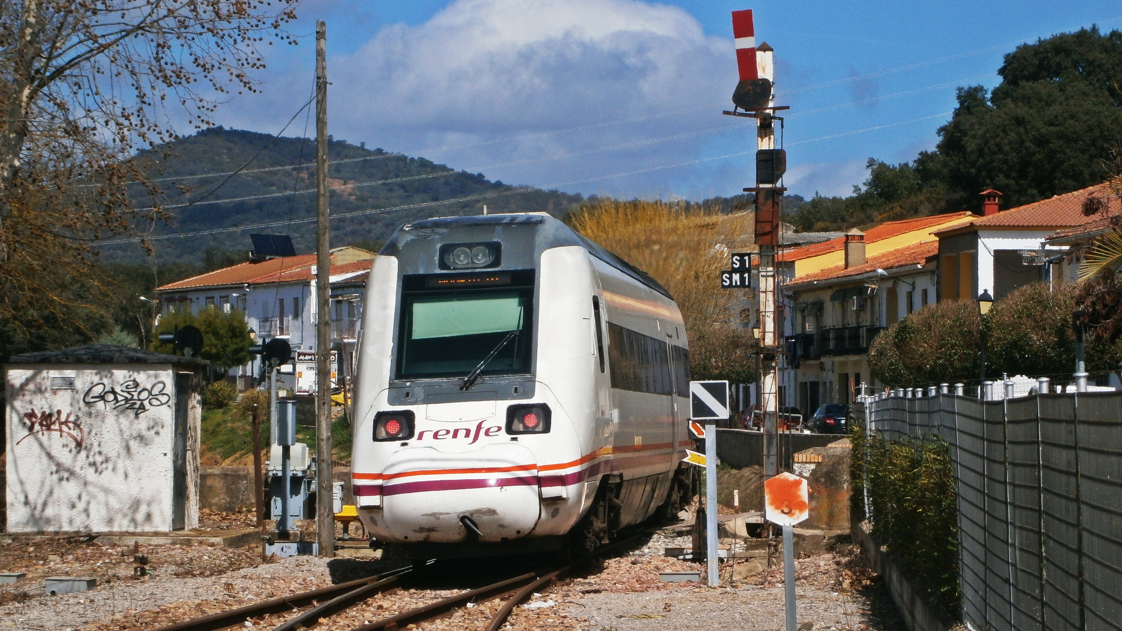

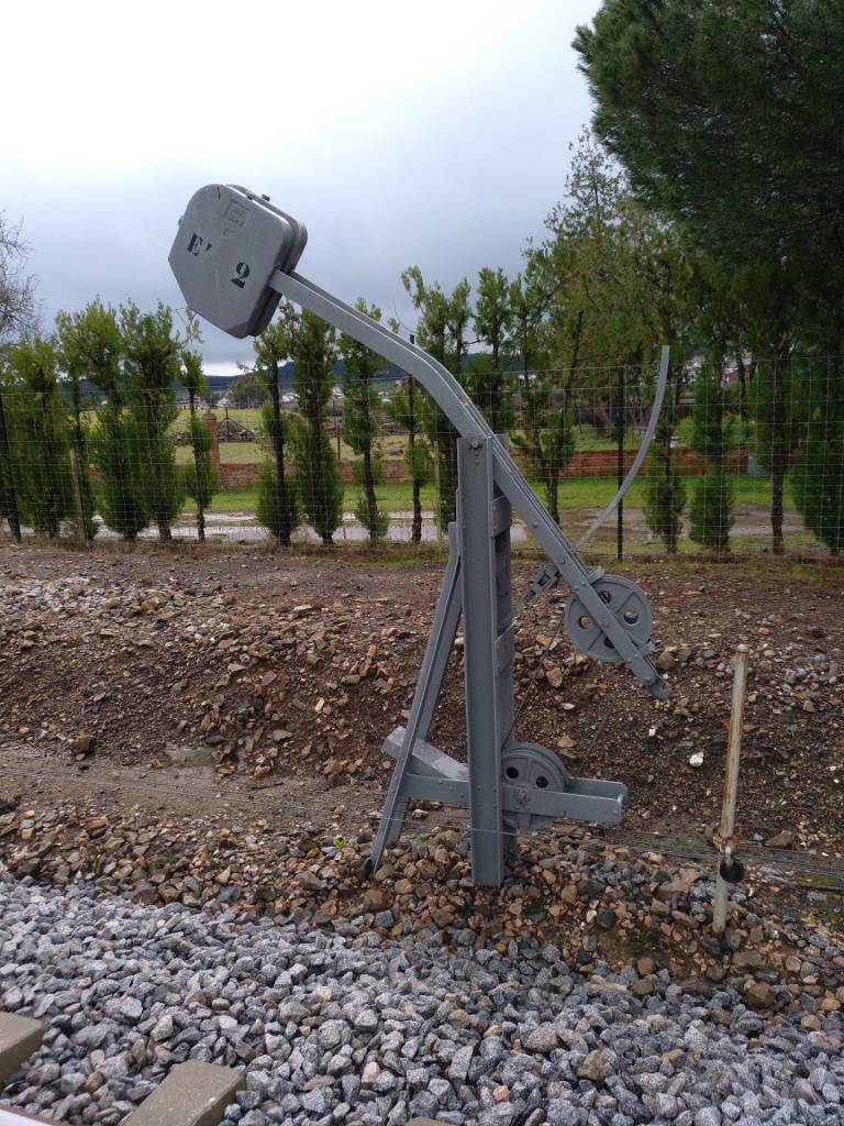

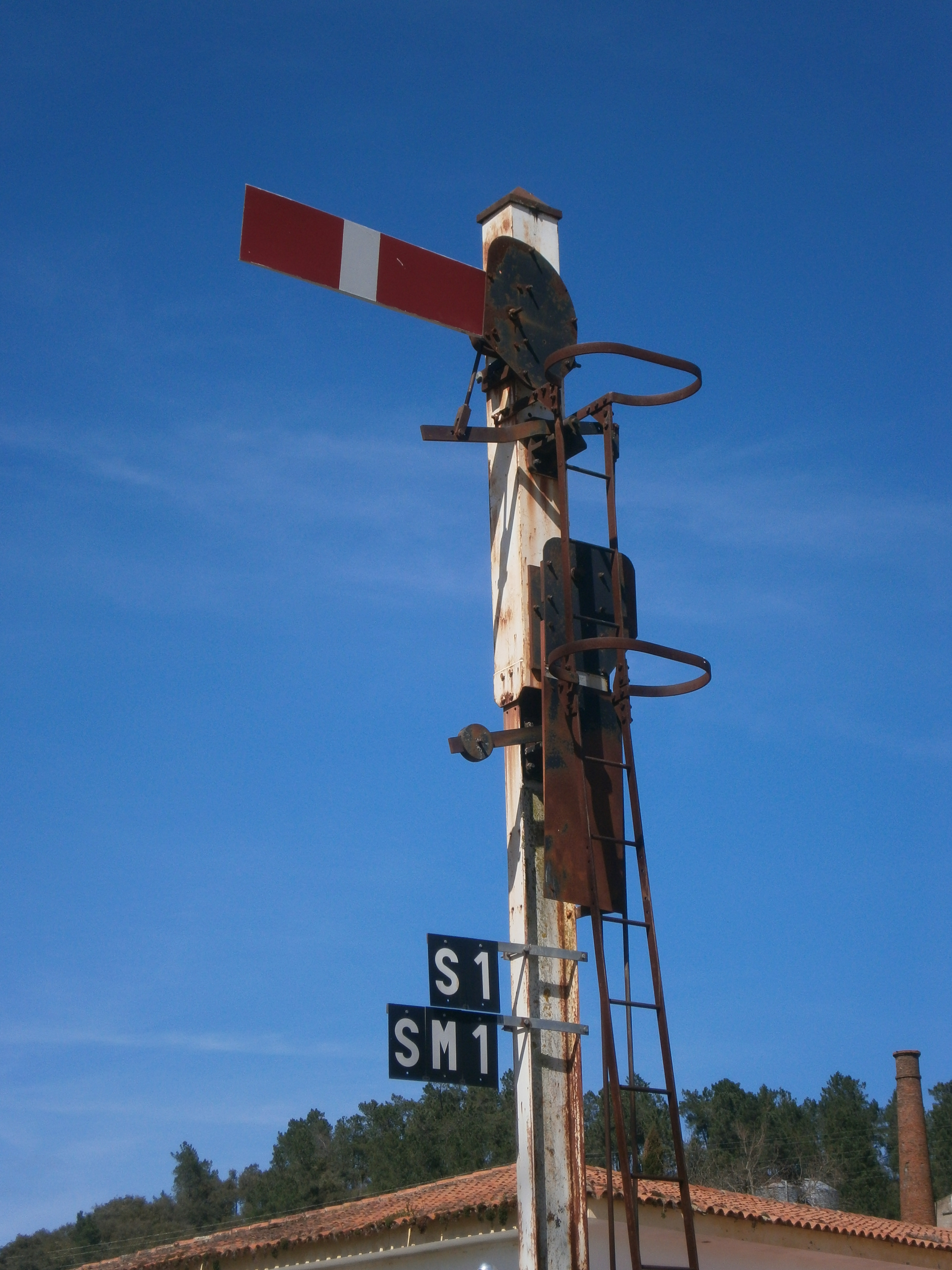

Juan4025 escribió:
Gracias josemi99 por tu aportacion de las fotos de la señalización y enclavamiento de la estación de Jabugo Galaroza pues es una linea y estación que desconozco, por lo que veo es un poco lamentable el estado de los semaforos mecanicos e instalaciones que apenas les dan mantenimiento.
Gracias! a ver si puedo encontrar las que hice en calañas hace mas de 3 meses, la verdad que el estado del enclavamiento, es un poco lamentable, pero funciona bien. es una maravilla verlo
Mensajes: 466
Registrado: 11 Sep 2013 20:33

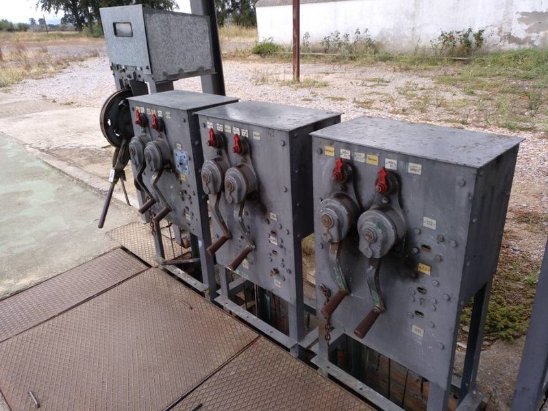

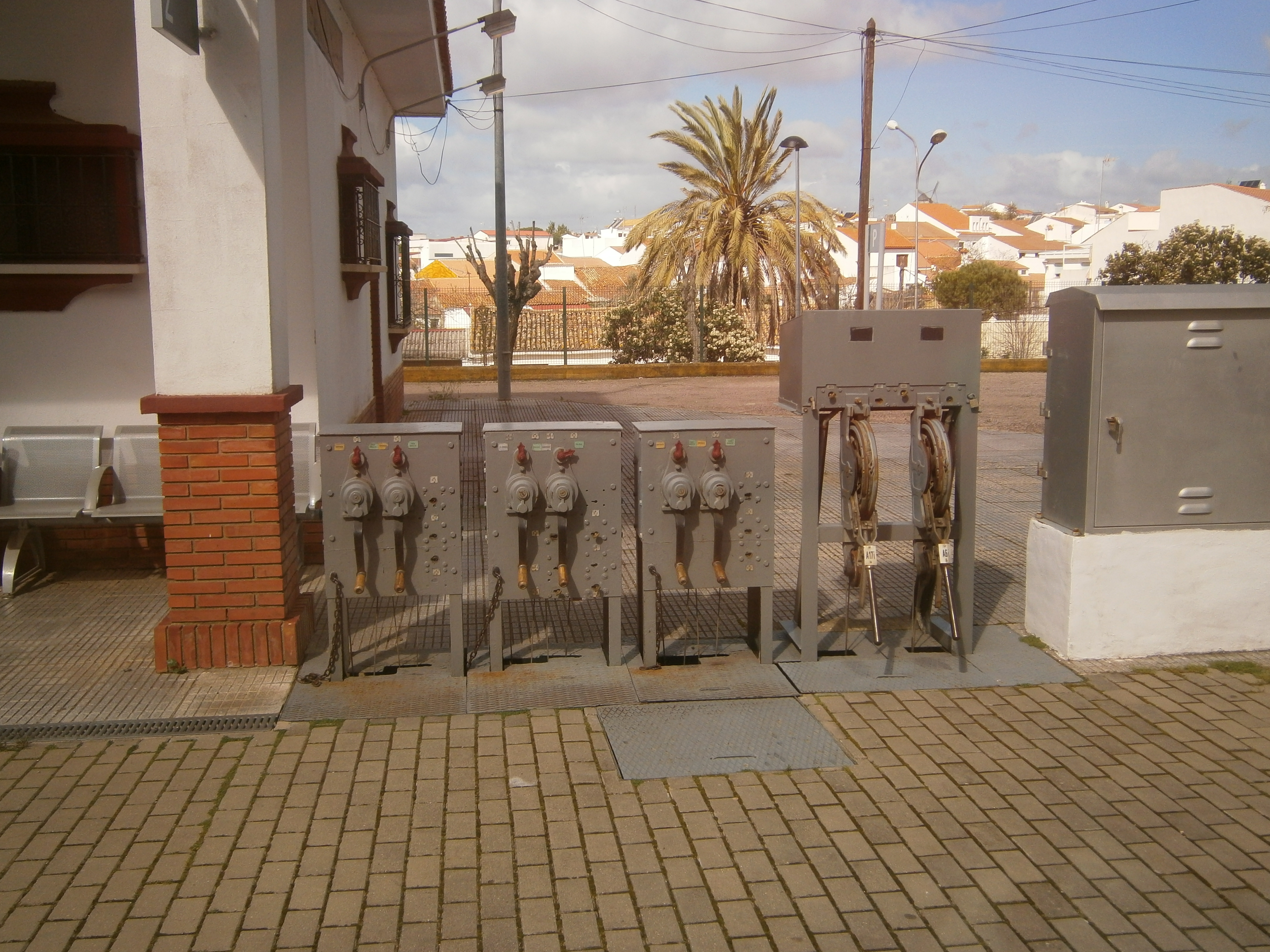

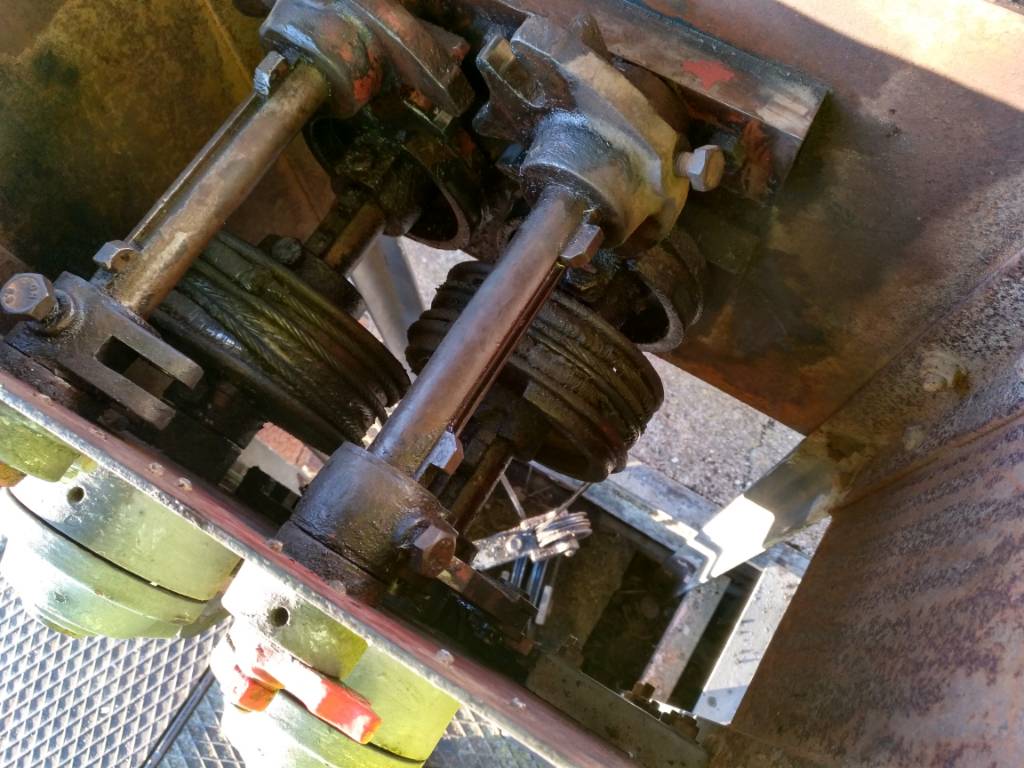

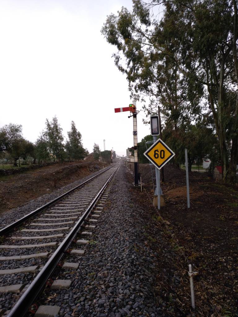

Hola Juan:
Por suerte, el mantenimiento que tienen las instalaciones de Jabugo, Valdelamusa, Calañas y Gibraleón es aceptable, pueso que en Huelva hay bastante personal de ISM y siempre está bien cuidado en cuanto a engrase se refiere (la pintura ya es otra cosa, la mayoría están asi de mal). En la estación donde yo presto servicio (Fregenal) las señales y los compensadores están muy bien pintados pero las poleas, tornos y manubrios apenas tienen grasa porque no hay personal de mantenimiento apenas.
Adjunto unas fotos que ilustran mi explicación.

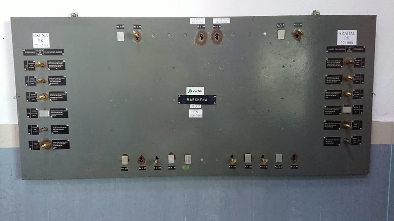

Mensajes: 38708

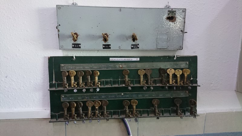

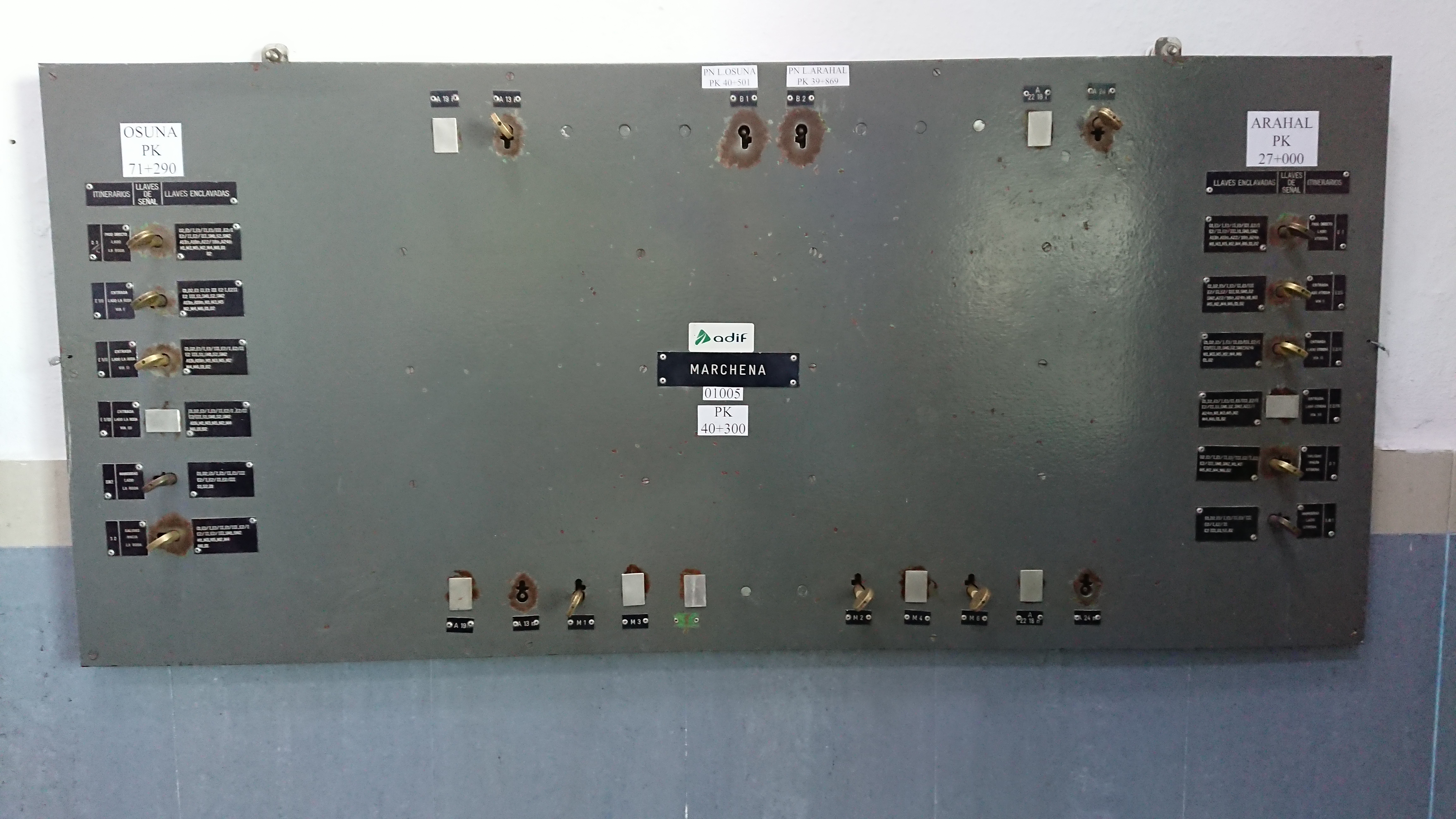

Cuadro de llaves Bouré de la estación de MARCHENA.
Nota 23 Ago 2018 21:39

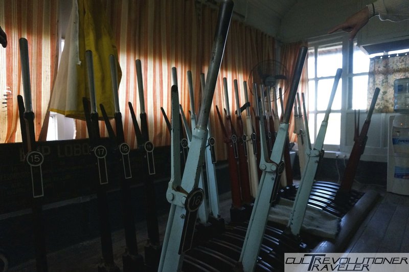

hola gente, abro este hilo para compartir fotos y videos de señalizacion antigua, espero hacerlo en el lugar correcto, en estos momentos en España quedan señales de brazo funcionando en alguna region?, ahora les comparto un par de videos de Argentina donde todavia en escasos lugares pueden verse estas señales de brazo todavia funcionando al paso de los nuevos trenes chinos CSR
el primer video es en Empalme Coghlan en Buenos Aires y el segundo es en Talleres Liniers tambien en Bs. As.

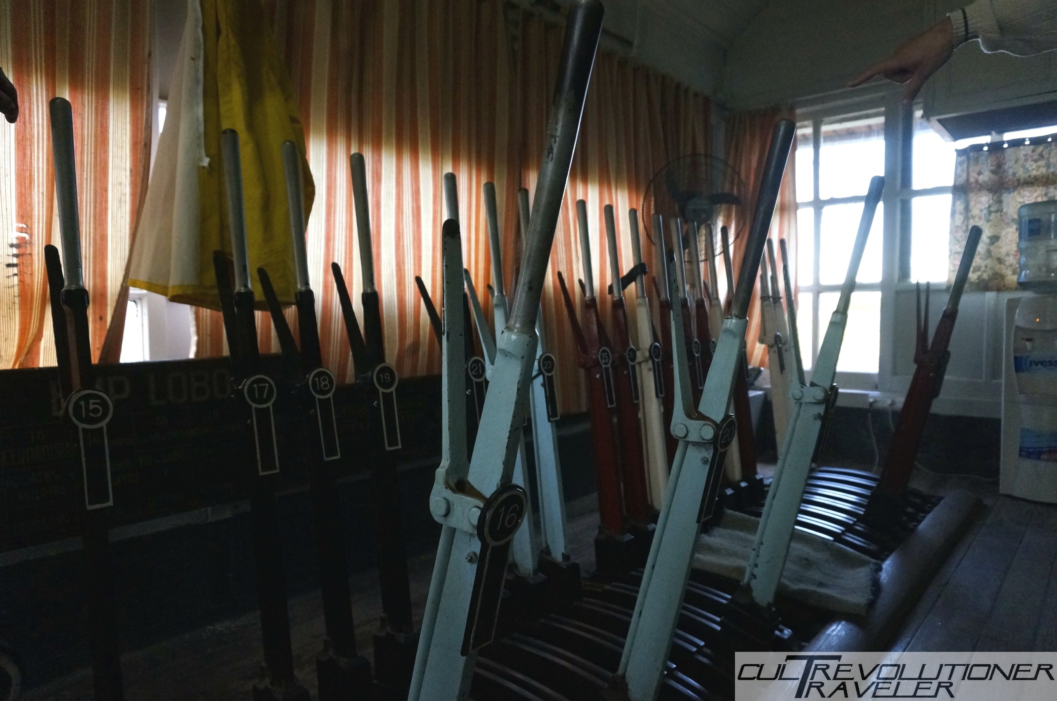

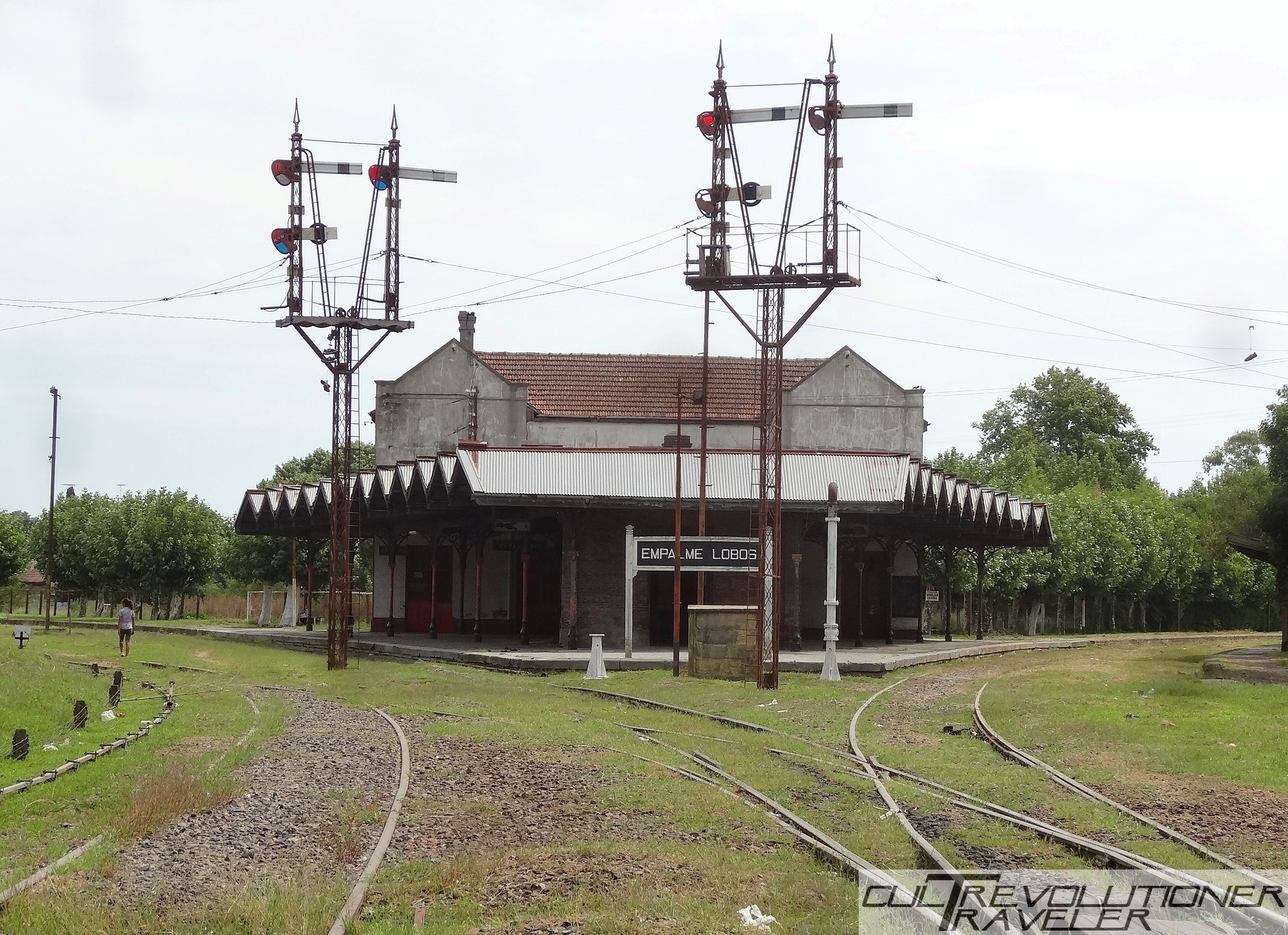

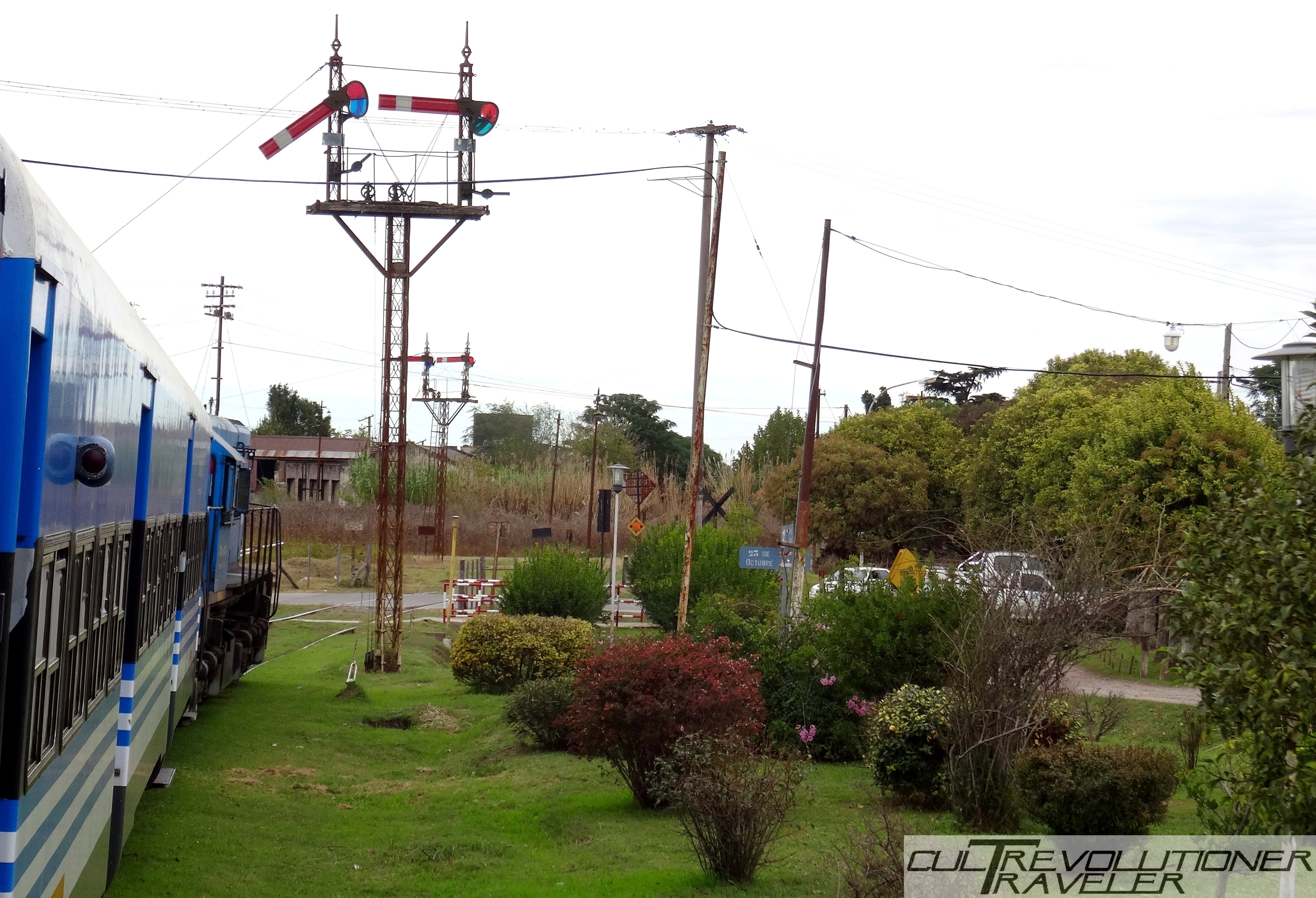

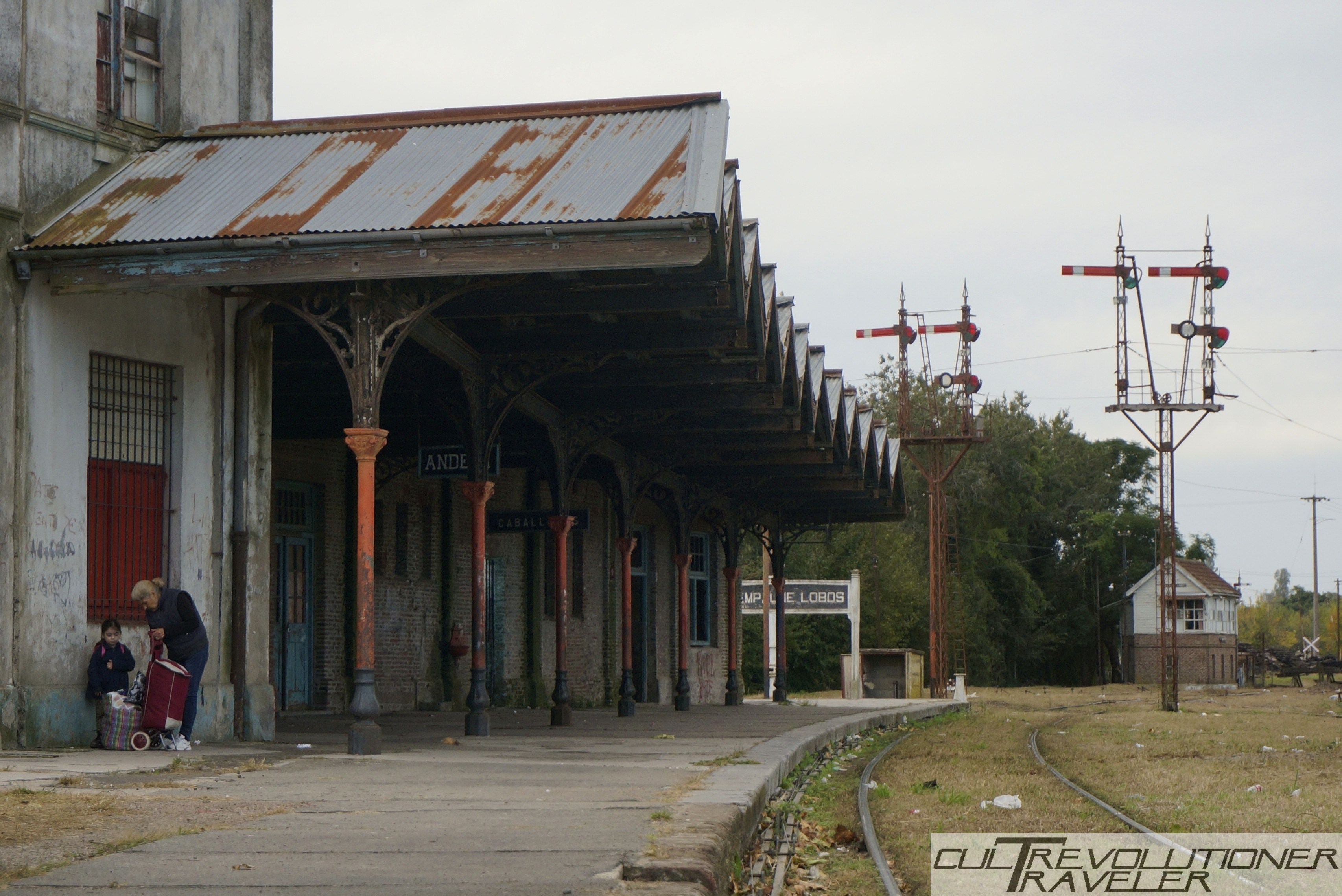

aqui va otro videito a bordo de una GR12 esperando la señal de via libre para llegar a la estacion de Empalme Lobos en Argentina, donde todavia estan en funcionamiento estos centenarios mecanismos y señales, ademas les adjunto algunas fotos
https://www.youtube.com/watch?v=6Hp0w-I2HYk

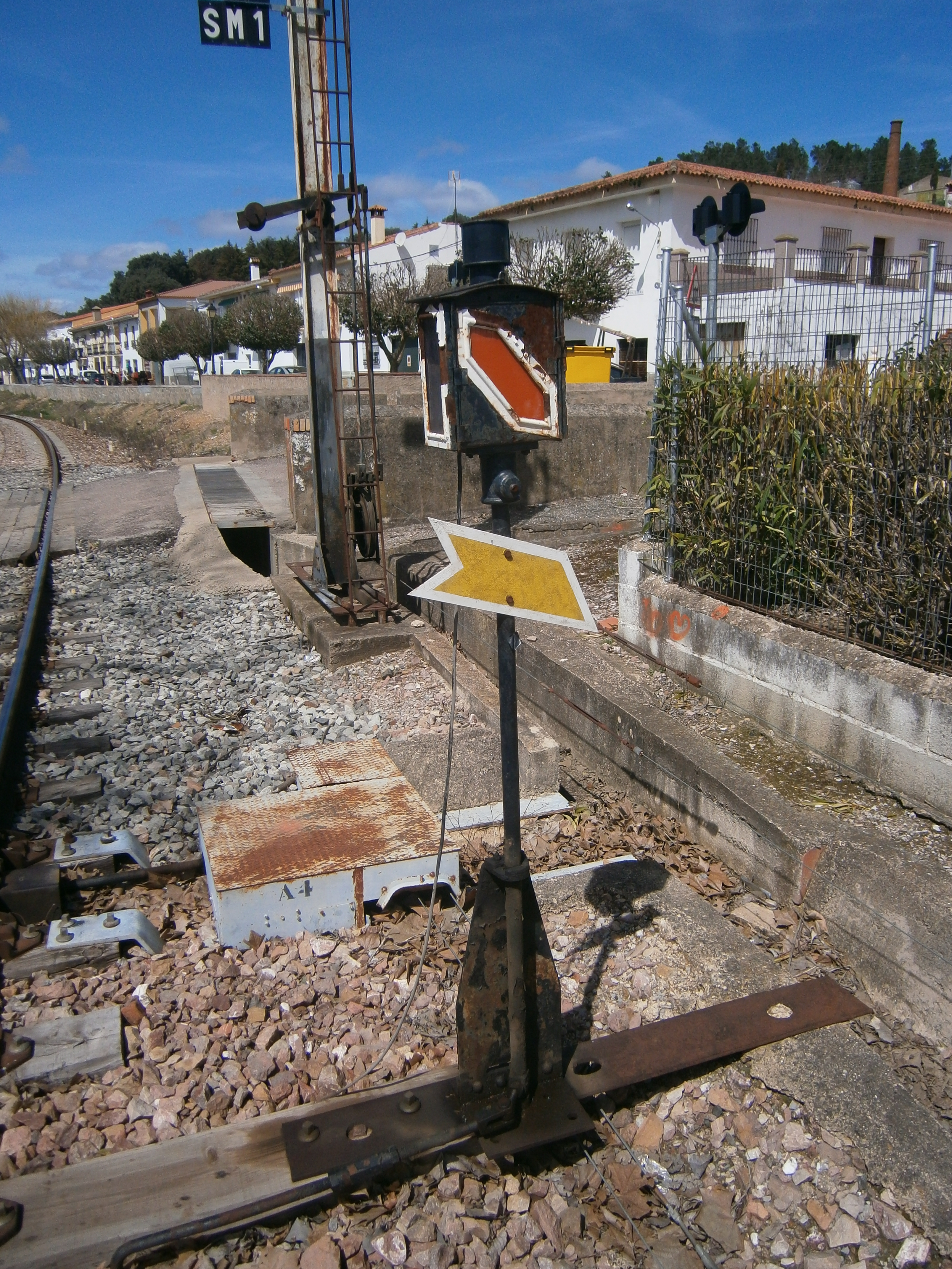

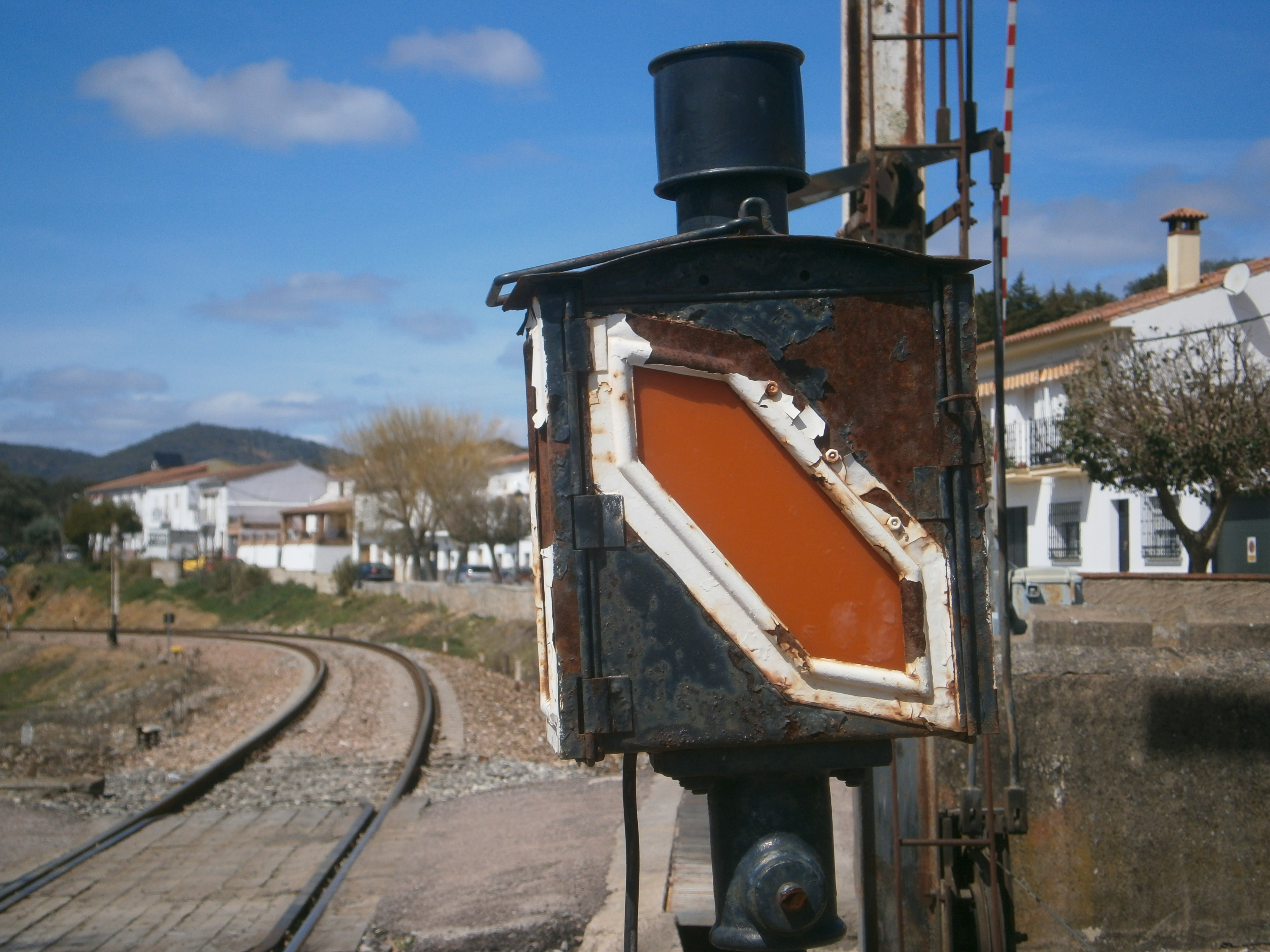

Buenas tardes, adjunto fotos del Bouré de Calañas, en la línea Zafra-Huelva, además del de Jabugo-Galaroza, las fotos son muy parecidas a las de Josemi ya que estuve con él allí.
Calañas
Gracias Josemi por hacerme publicidad de mi careto en una de tus fotos xd.

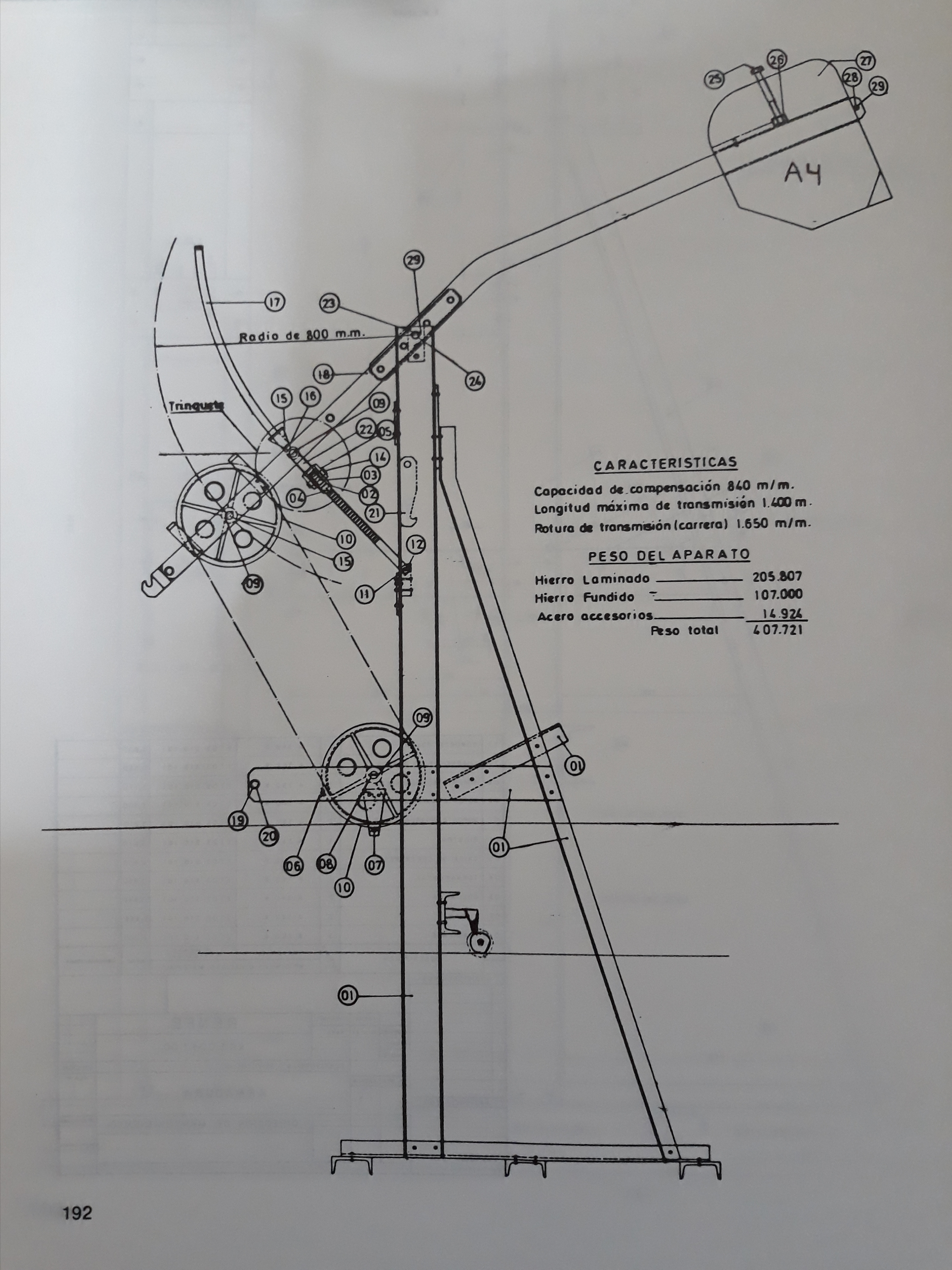

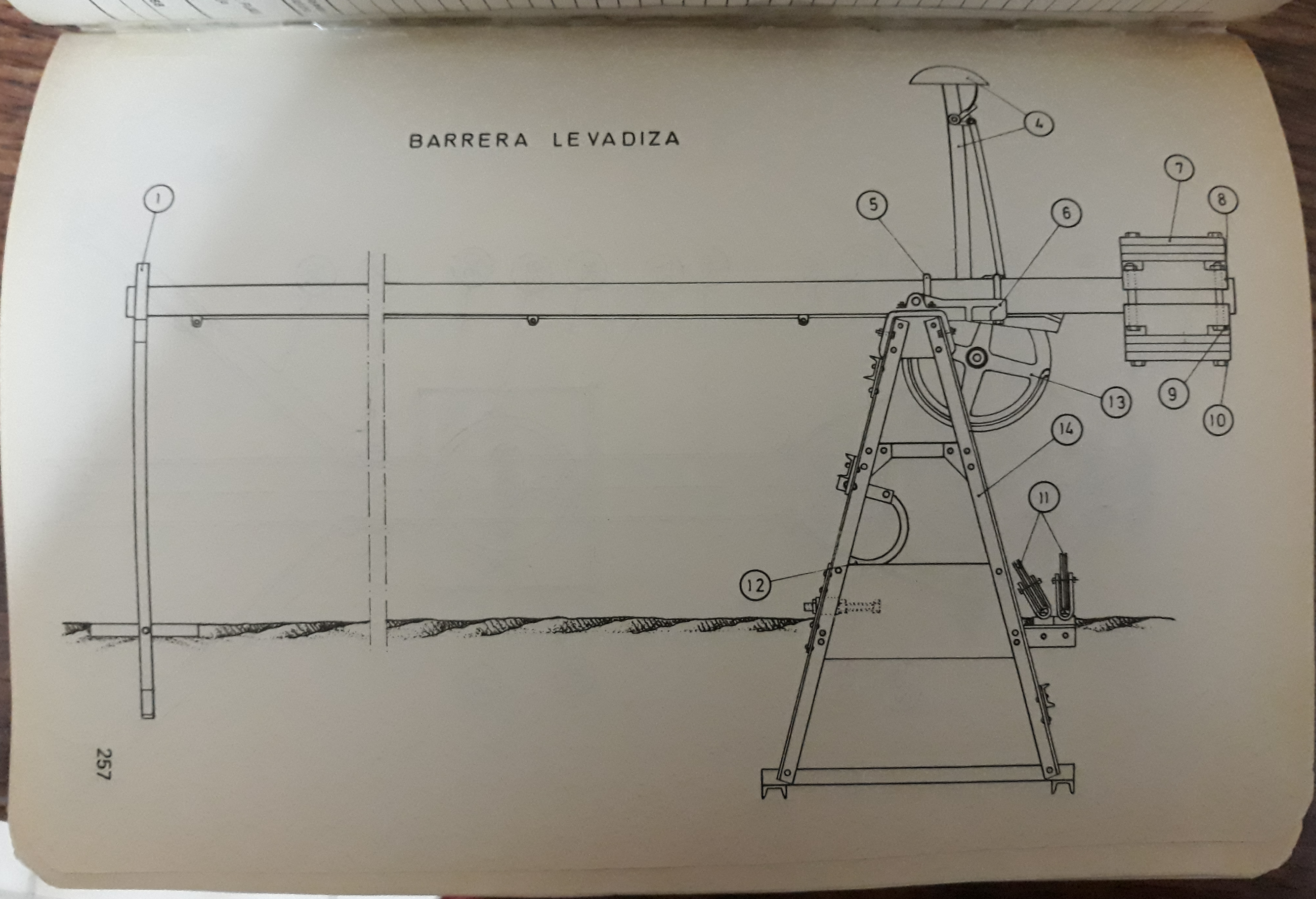

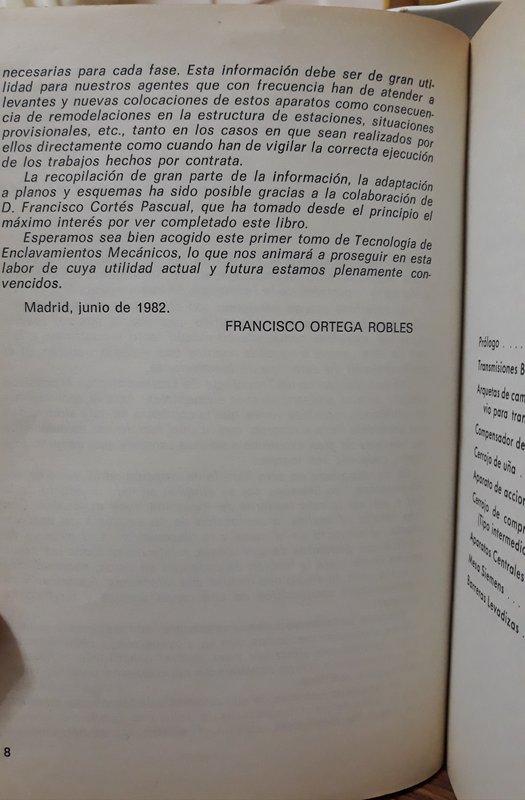

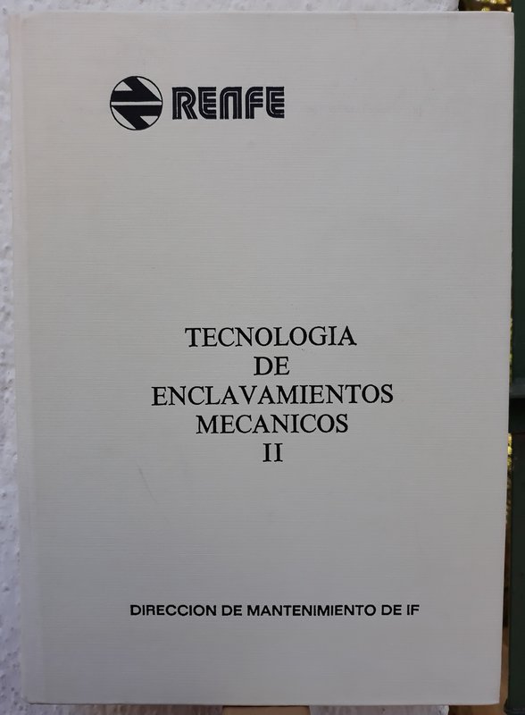

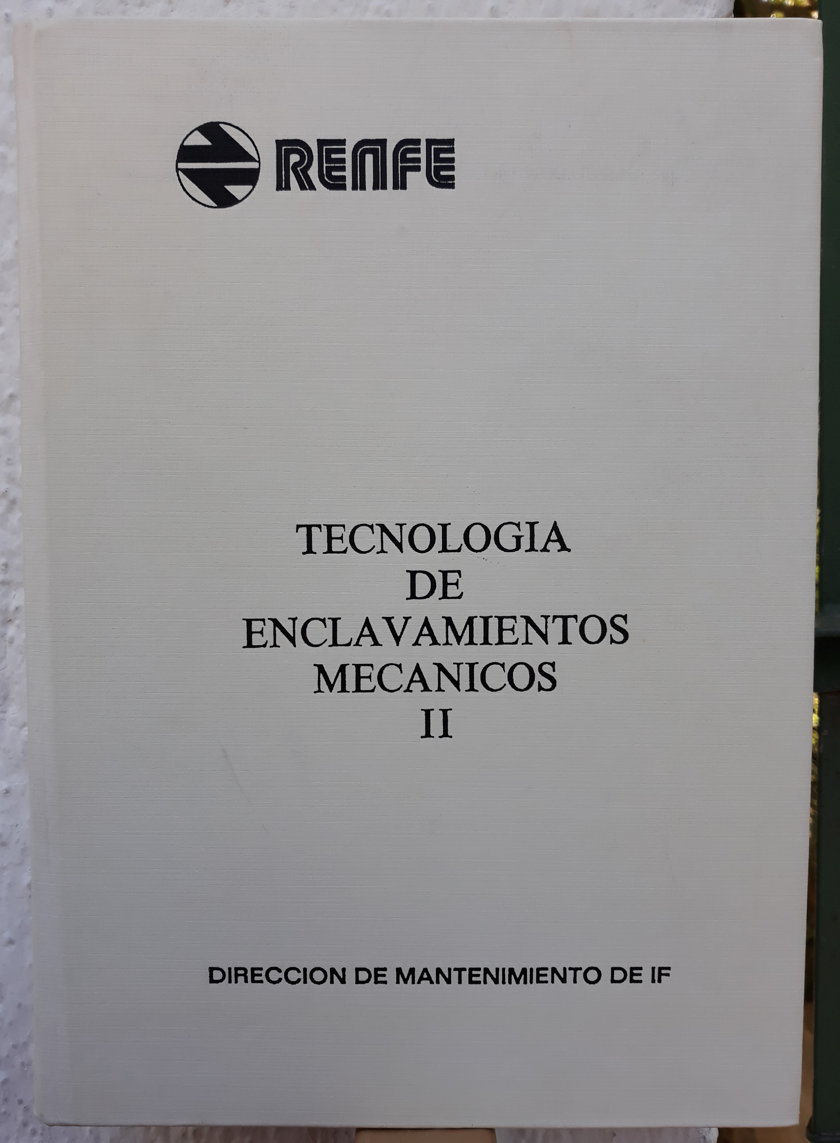

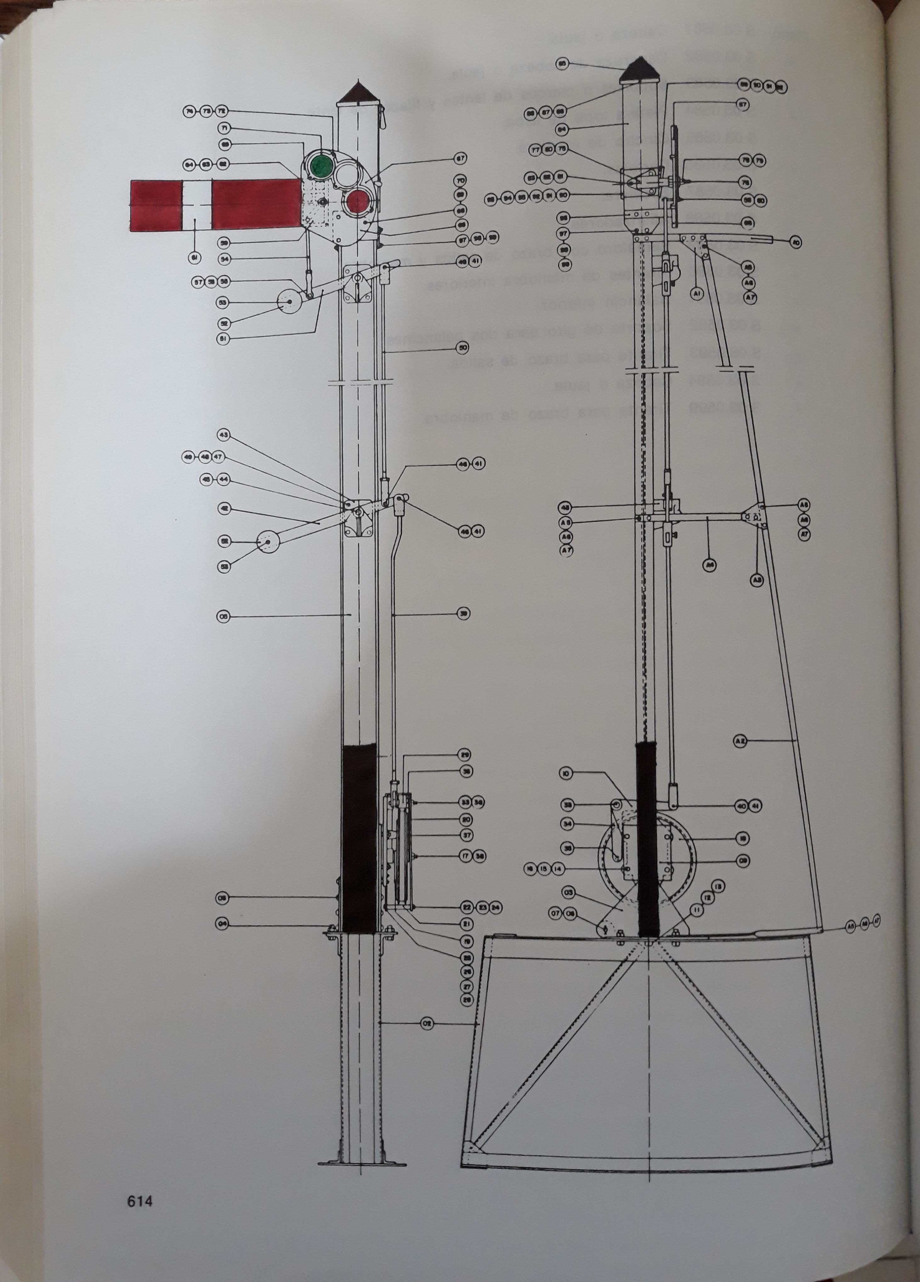

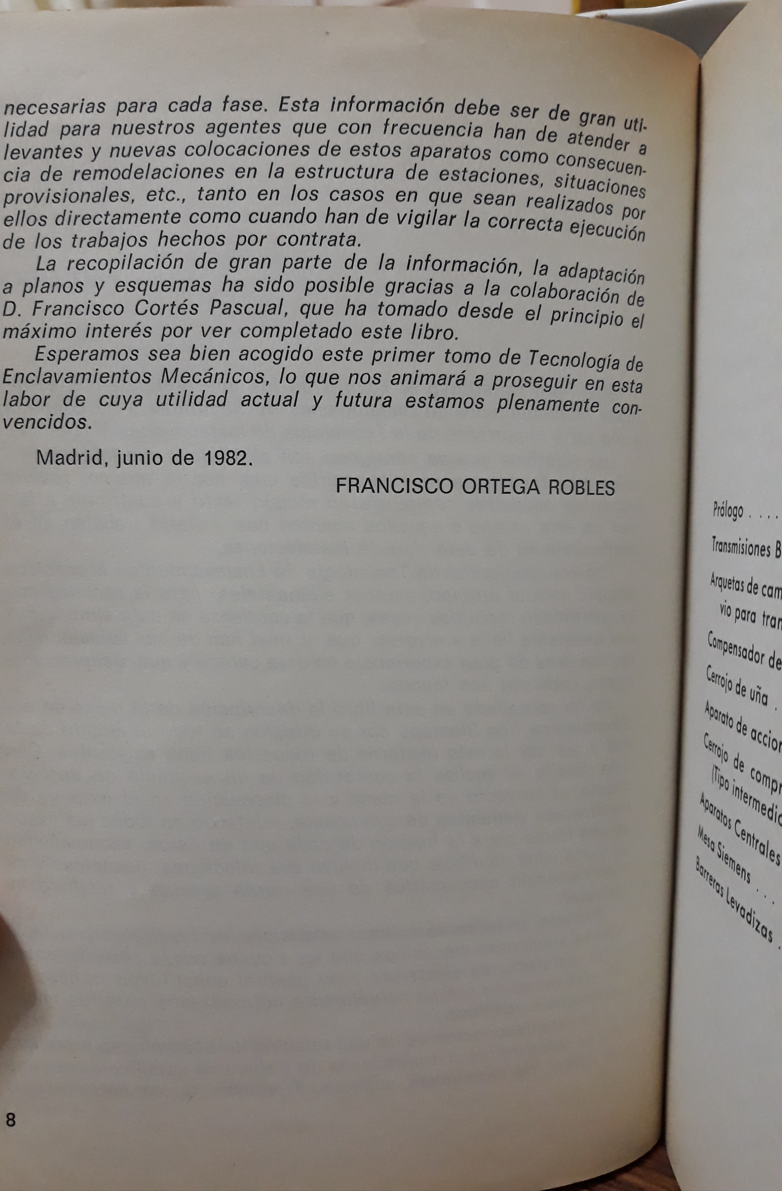

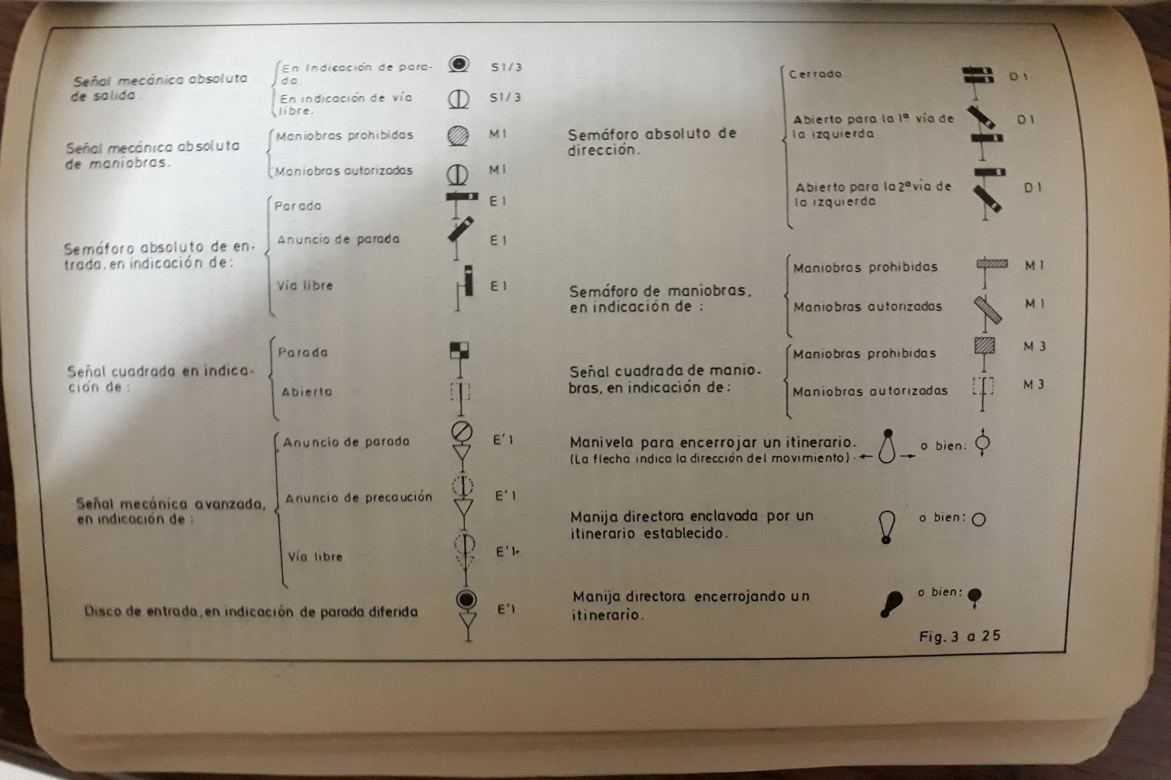

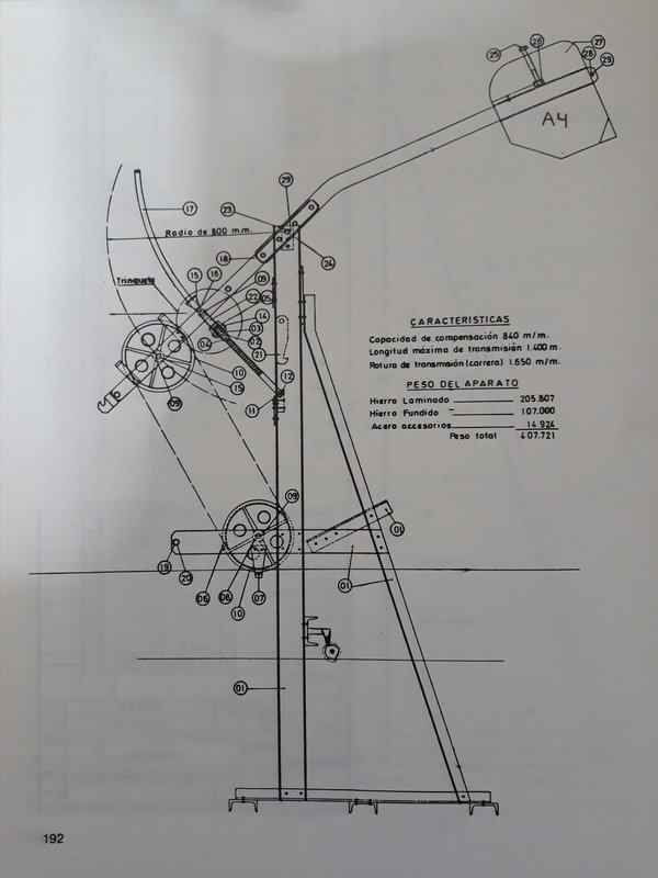

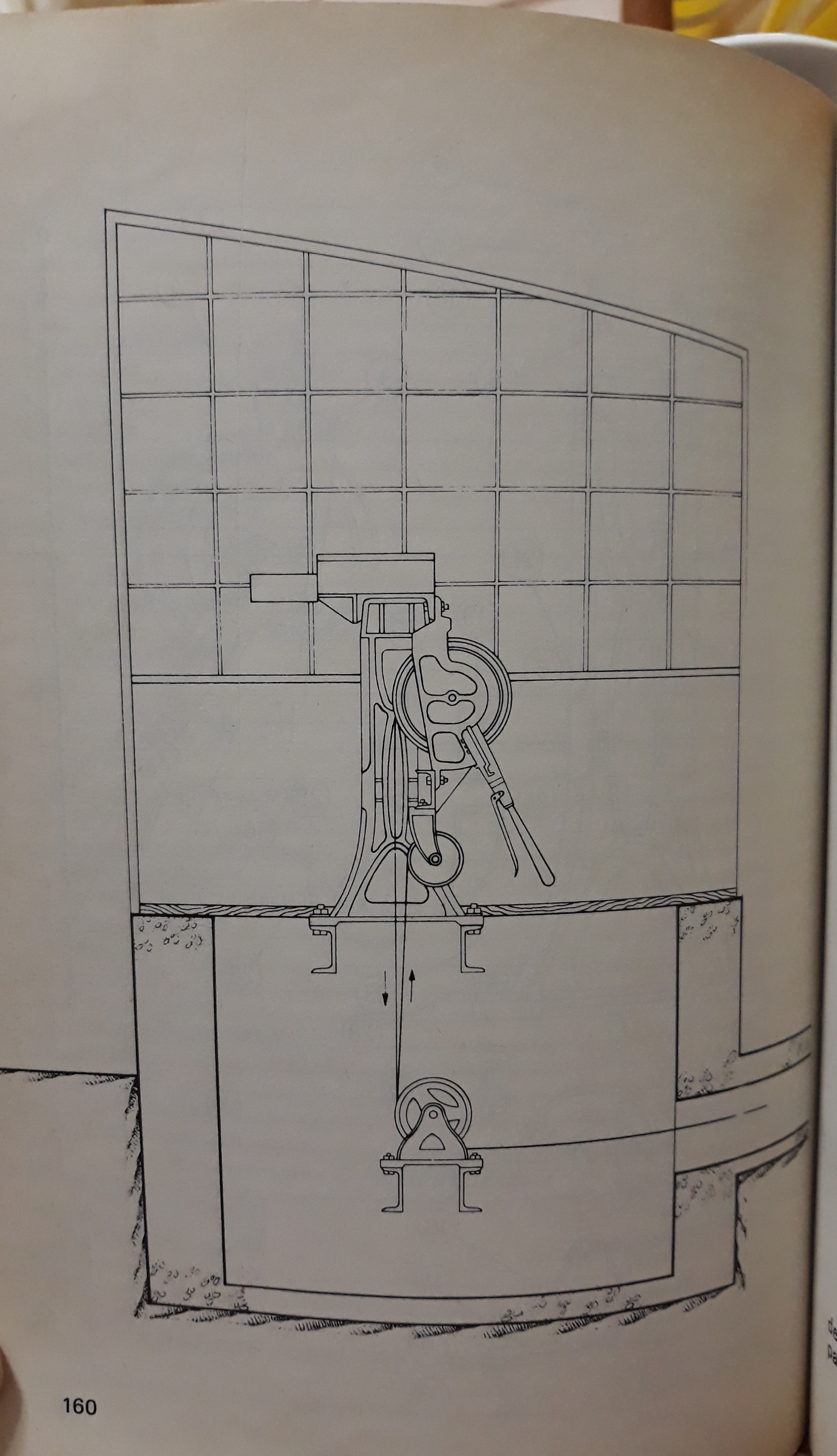

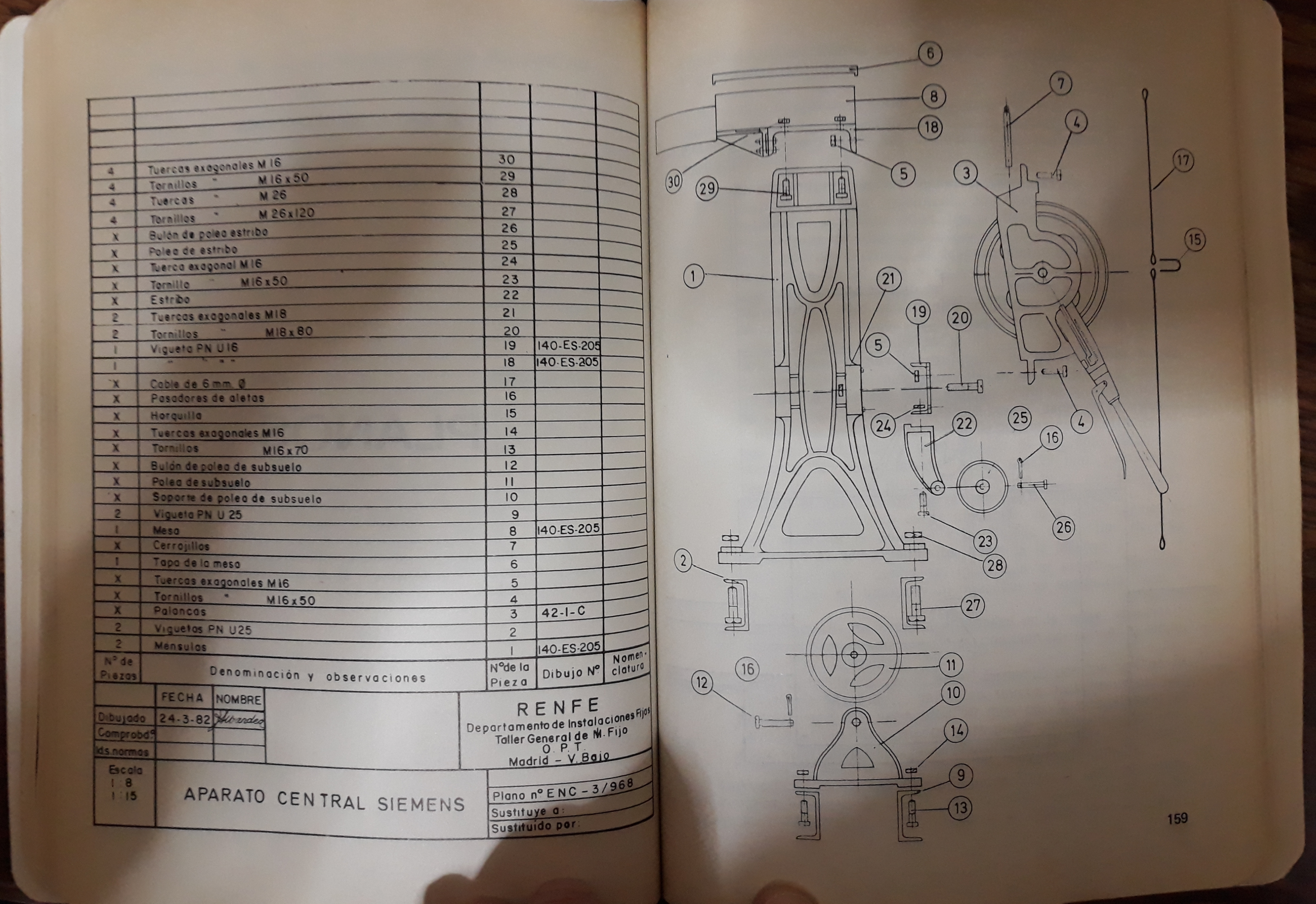

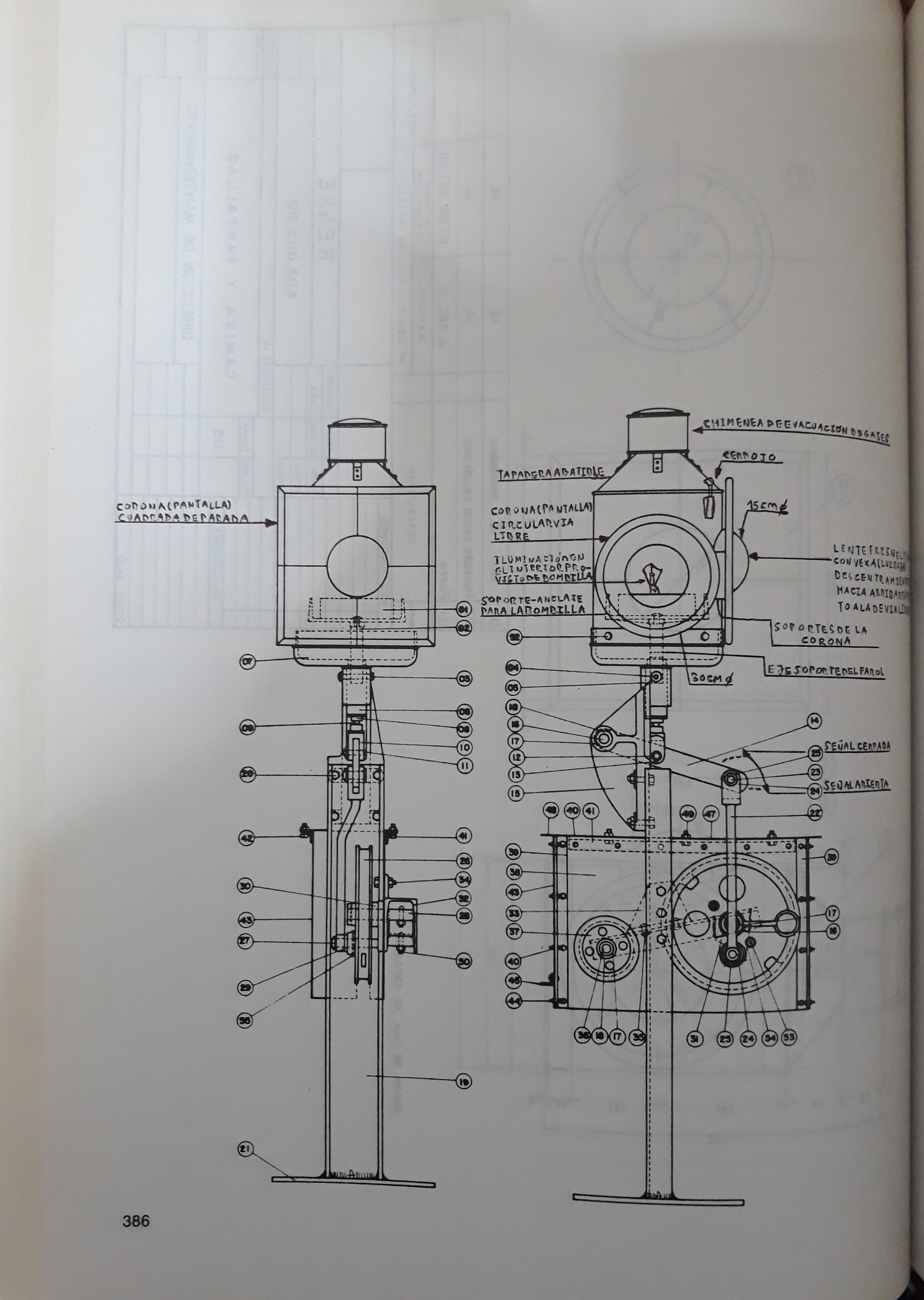

Para los que nos gusta la señalización mecanica aquí pongo unas cuantas fotos de dos libros técnicos sobre "Tecnologia de Enclavamientos Mecanicos", Tomo I y II:
(Los libros pertenecen a Renfe de los autores Fernando Barandiaran Allende, Francisco José Pascual, Francisco Ortega Robles y Juan de Dios Sanz Delgado Tomo I y II y editado por Graficas Ibarra S.A.)
Tecnologia de Enclavamientos Mecanicos I [Foto: Juan Sánchez]
Prologo del tomo I Tecnologia de Enclavamientos Mecanicos, [Foto: Juan Sánchez]
Prologo del tomo I ''Tecnologia de Enclavamientos Mecanicos'', [Foto: Juan Sánchez]
Mesa Siemens; '''Tecnologia de Enclavamientos Mecanicos I'' [Juan Sánchez]
Aparato central Siemens; ''Tecnologia de Enclavamientos Mecanicos I'' [Foto: Juan Sánchez]
Cabina tipo MZA y mesa central Siemens; ''Tecnologia de Enclavamientos Mecanicos I''
Simbologia, "Tecnologia de Enclavamientos Mecanicos I" [Foto: Juan Sánchez]
Barrera Levadiza tipo Henning; "Tecnologia de Enclavamientos Mecanicos" [Foto: Juan Sánchez]
Tecnologia de Enclavamientos Mecanicos II [Foto: Juan Sánchez]
Semaforo Unificado para 2 o 3 indicaciones; Tecnologia de Enclavamientos Mecanicos II [Foto: Juan Sánchez]
Disco Bajo maniobrado con transmisión bifilar; Tecnologia de Enclavamientos Mecanicos II [Foto: Juan Sánchez]
Compensador bifilar unificado de intemperie hasta 1400 mts; "Tecnologia de Enclavamientos Mecanicos II" [Foto: Juan Sánchez]
Última edición por Juan4025 el 01 Nov 2018 20:21, editado 2 veces en total
