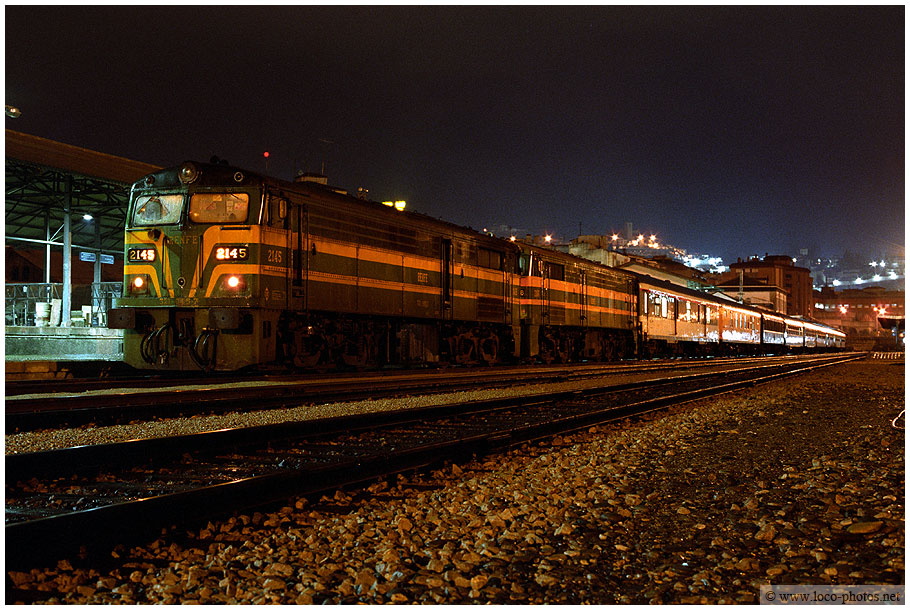

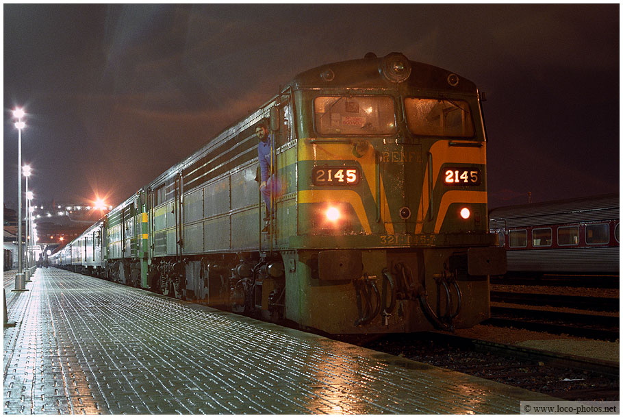

Eyy amigo Pacheco hay posibilidad de ver alguna foto de esas que comentas? Casi a la altura del puente? Sería magnífico.
Difícil reto amigo Generalife333, encontrar una foto de estas características hoy en dia resulta bastante dificil, el relato anteriormente comentado esta basado en testimonios reales de ferroviarios de la época, la mayoria ya jubilados y sin vinculos actuales con la empresa, este caso en concreto me lo comentó un antiguo Jefe de Estación cuando se tenia que desplazar casi a la altura del mencionado puente para dar la salida, calculo que en fechas de amplia demanda que era cuando se solian reforzar estas composiciones.
La fotos más parecidas que he podido encontrar son del incansable reportero Philip Wormald y corresponden al antiguo expreso 879 GRANADA-MADRID remolcado por la 321-045 y 321-006 en una lluviosa noche del mes de Febrero de 1986, trenes y tiempos que han quedado grabados en nuestra memoria ya imposibles de olvidar.
Saludos cordiales
Expreso 879 GRANADA-MADRID. Estación de GRANADA 4-2-1986. Foto: Philip Wormald

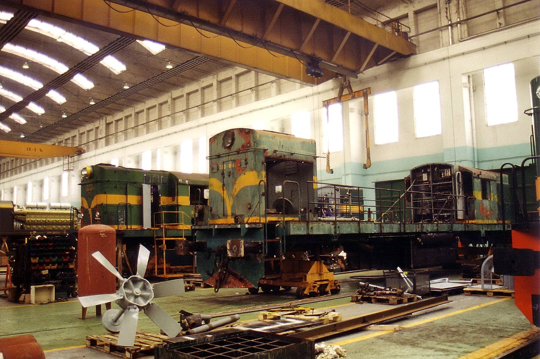

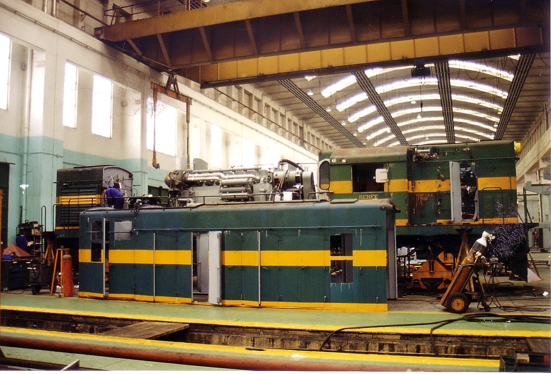

Proceso de transformación de locomotoras 313 en el TCR de Villaverde para la MSP. Fotos: Juan Fcº Carrillo Torres. Fb. Locomotoras 1300.

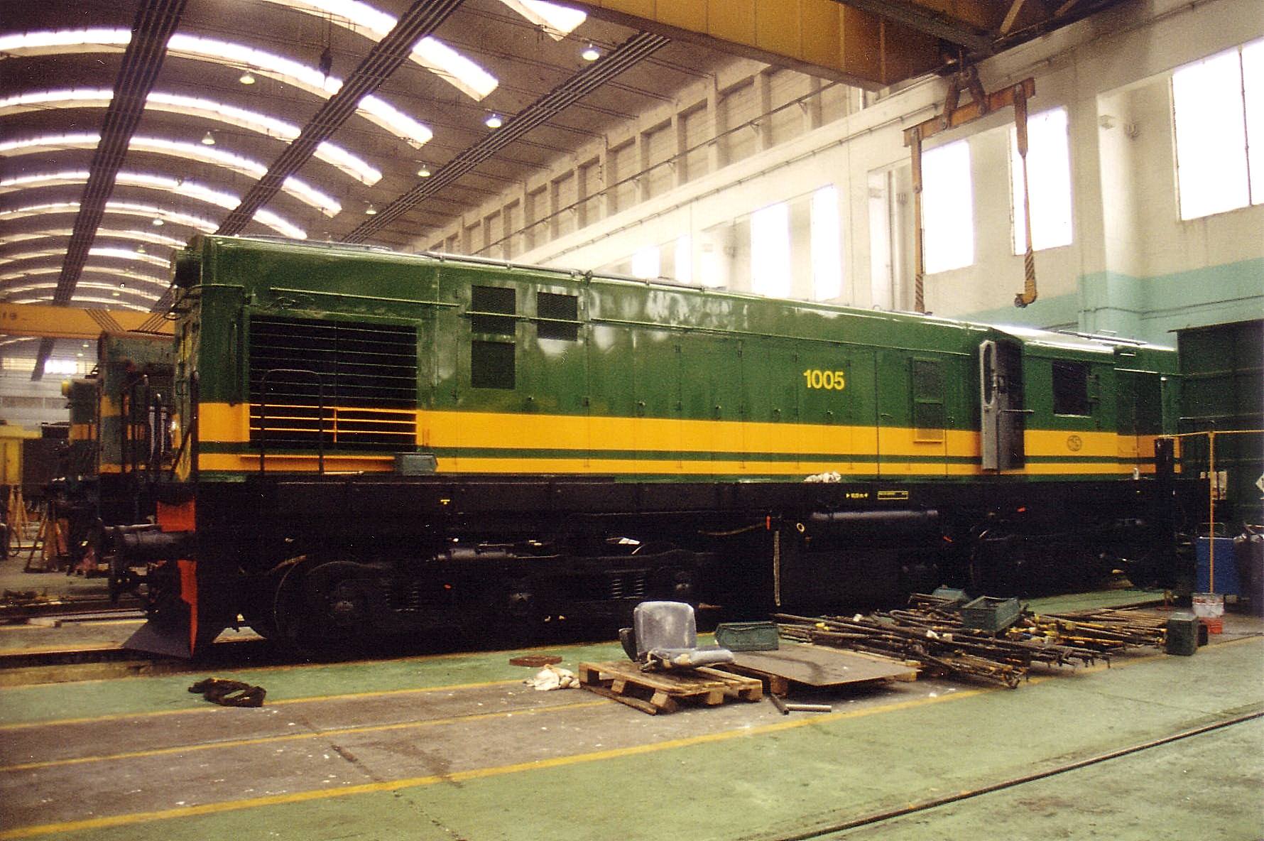

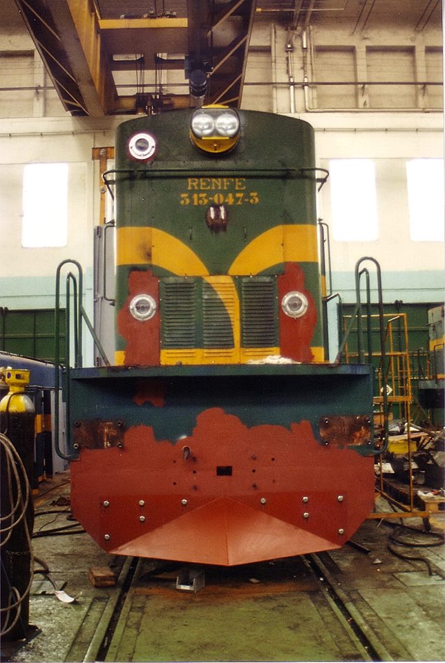

Proceso de transformación de locomotoras 313 en el TCR de Villaverde para la MSP. Foto: Juan Fcº Carrillo Torres. Fb. Locomotora 1300.

Amigo Pacheco, estas transformaciones son hoy por hoy ? Y en qué las han transformado? Muchas gracias por las fotos amigo Pacheco.
Un cordial saludo desde Granada
Nota 10 Nov 2014 08:48
Mensajes: 210
Registrado: 05 May 2010 15:00
Buenos días.
Esa transformación se hizo alrededor de los años 95-96.
Se vendieron 3 locomotoras alco 1300 a la MSP, (Minero siderurgica de Ponferrada), para el ferrocarril Ponferrada-Villablino, de vía estrecha, y su cometido sería el arrastre de trenes de carbón, (las 1300 volvían a sus origenes en el transporte de este mineral, pero en lugar de estar en la zona de Almería, estarían en el Bierzo Leonés).
Por desgracia, desde hace ya unos años, este ferrocarril está parado y las locomotoras también están apartadas en los talleres, con un futuro bastante negro.

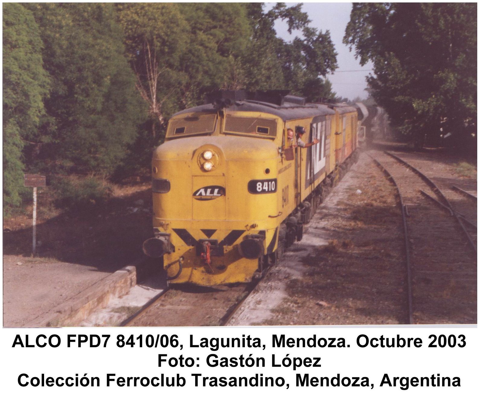

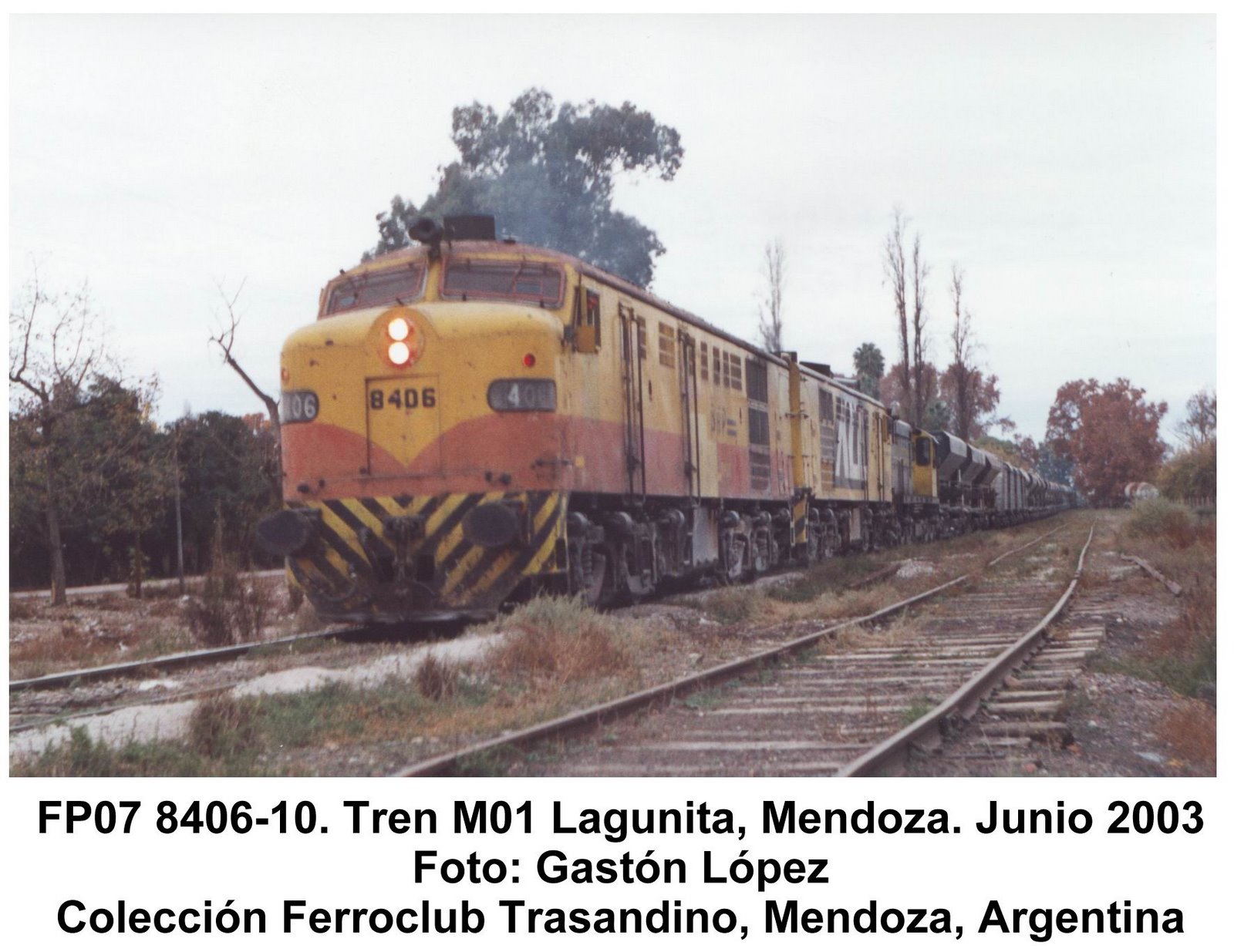

Muy lindas las fotos y muy lindas las Alco, tienen esa forma de "heladera" que me fascina!!! jajajajaja aca les dejo dos fotos cortesia de los colegas del Ferroclub Trasandino de Mendoza, espero les gusten!!
Amigo Generalfife333 estas transformaciones fueron realizadas a finales de los 90, en concreto estas locomotoras fueron recepcionadas por la MSP a partir del mes de Febrero de 1997.
En total fueron 4 locomotoras de esta serie las que recibieron esta transformación numeradas en la Sociedad Minero Siderúrgica de Ponferrada como 1005-1006-1007y 1008, equivalentes a la numeraciones de Renfe 1346-1347-1341 y (1309/1345) respectivamente.
En concreto esta transformación consistió en :
-Puesta a punto del motor diesel
-Conversión de sus bogies a ancho metrico
-Sustitución del freno de husillo original por otro electroneumático
-Modificación de las características del freno dinámico para dotarlo de mayor eficacia a bajas velocidades
-Nueva señalización frontal
-Eliminación del freno de vacio
-Modificación de la presión de trabajo del freno de aire, pasando de 10 a 5 kilos
-Incorporación de faro frontal de doble óptica
-Colocación de espejos retrovisores retráctiles reutilizados de las locomotoras eléctricas de la serie 269
-Decoración con los colores de MSP, verde oscuro con doble franja amarilla
Fuente: Monográfico Especial Maquetren "LAS ALCO IBERICAS". Manuel Galan Eruste.

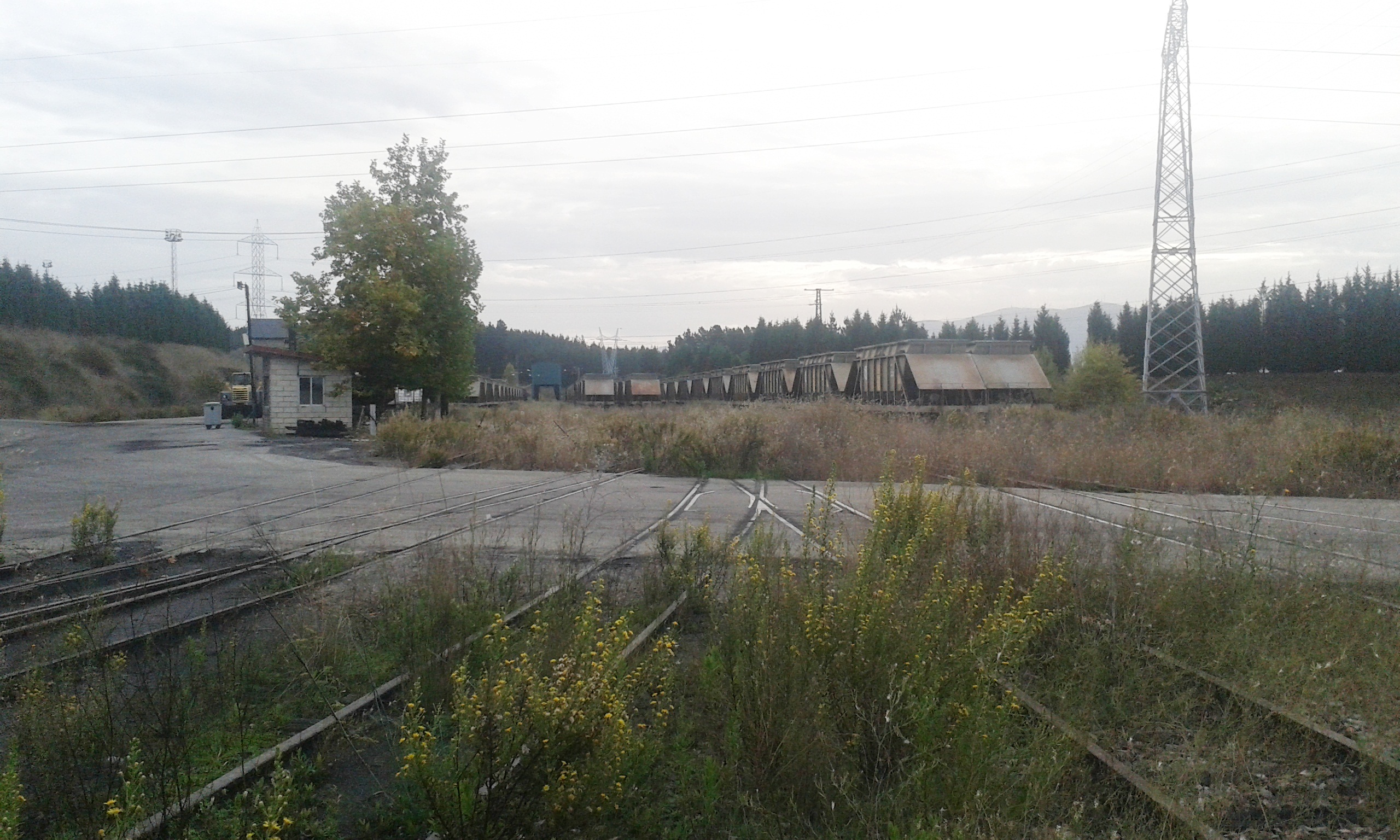

P.D. Hay fotos de estas máquinas a día de hoy en sus cocheras y el estado actual de las cocheras??
En estos enlaces se pueden apreciar imágenes actuales de estas locomotoras en las cocheras de Cubillos de Sil. Saludos.
http://www.casimages.es/i/141024111310641529.jpg.html
http://www.casimages.es/i/141024111329543112.jpg.html

logg escribió:
Pues si, yo tambien pensaba que estarian en peor estado.
Y desde luego pensaba que estarian al raso, no bajo techo como estan estas.
Segun nos comenta el compañero Trensil en el hilo dedicado al FC. PONFERRADA-VILLABLINO el lugar donde se encuentran estas locomotoras está bastante dejado.
viewtopic.php?f=9&t=421&p=505846&hilit=ponferrada+villablino#p505846
