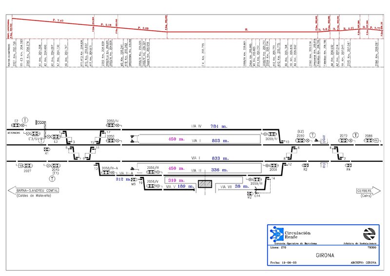

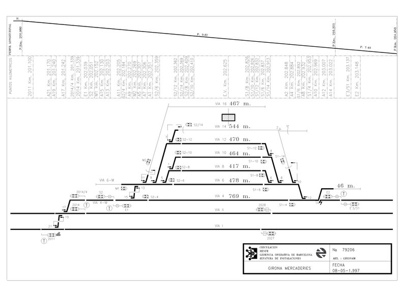

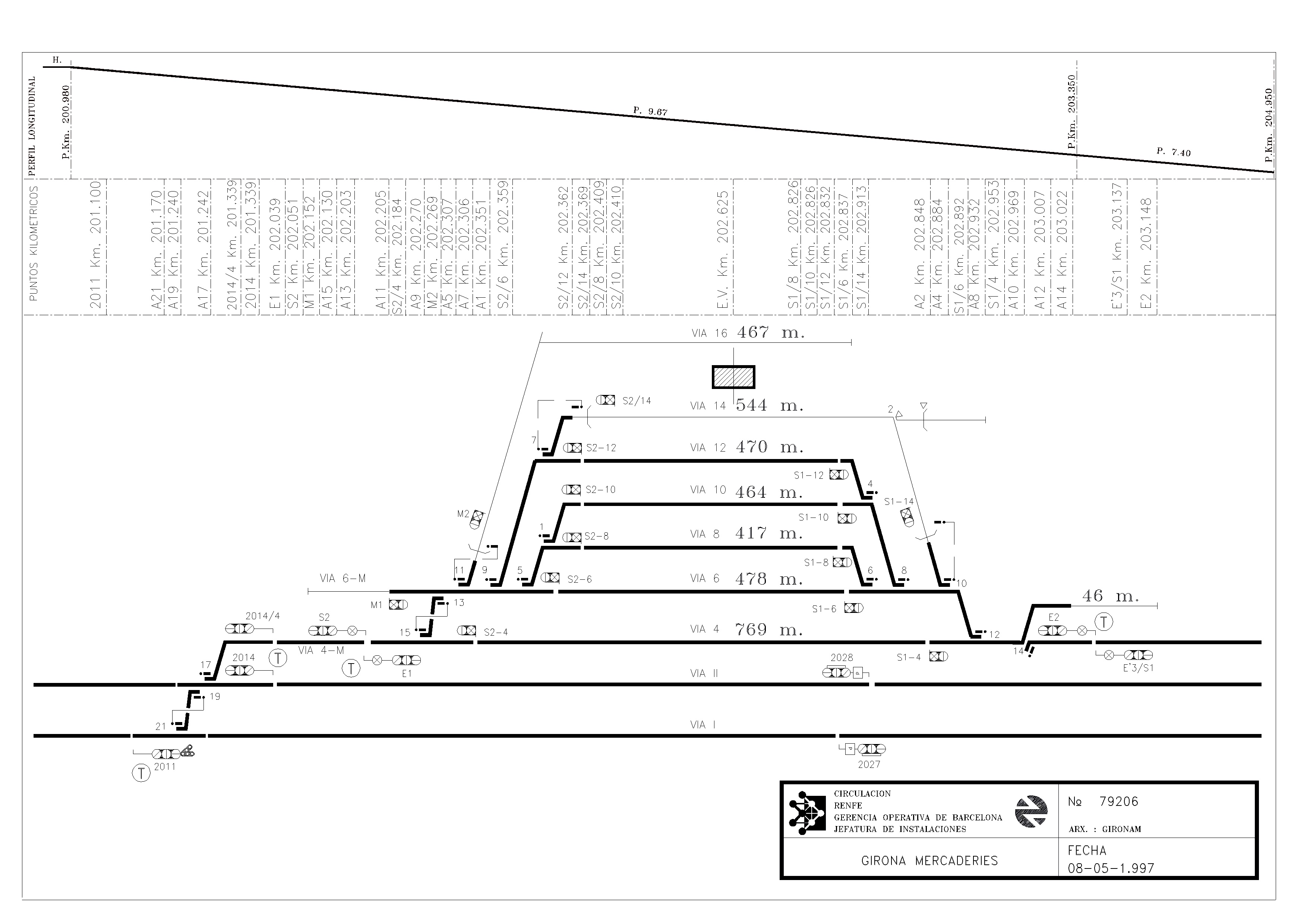

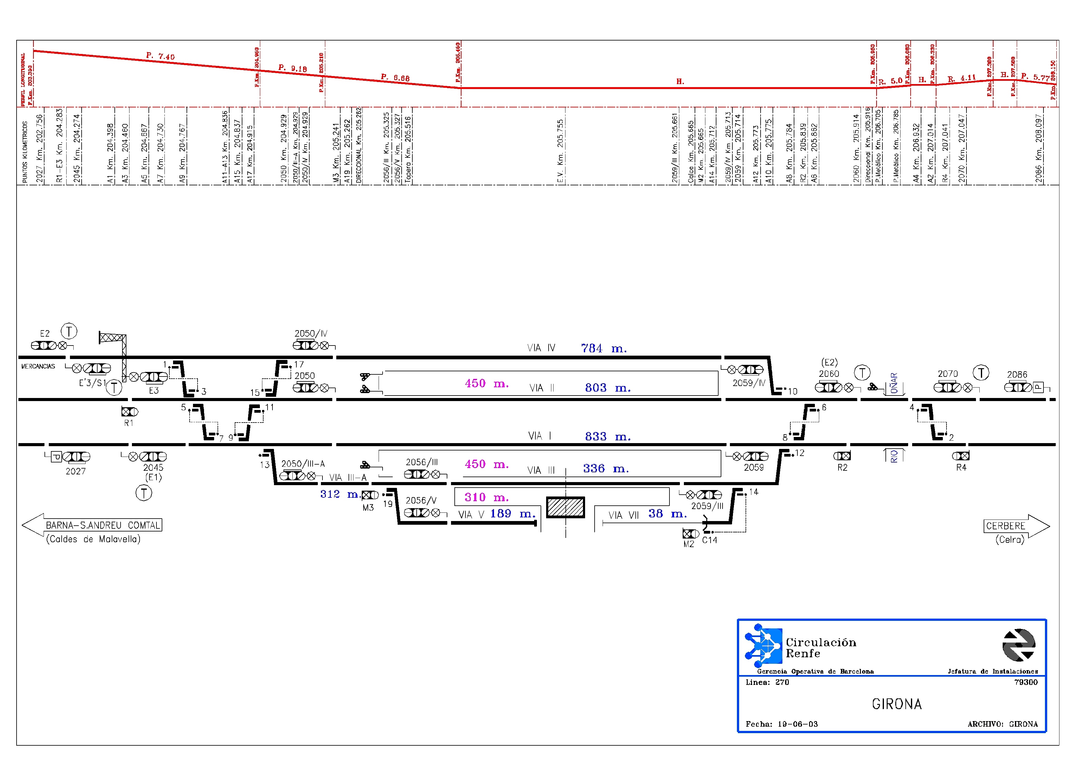

Buenos dias:
Te adjunto Gerona viajeros y su colateral Gerona mercancias.
En éste hilo hay un esquema de la línea (con todas las estaciones) subido el 22/11/2010 por cuatrocuarenta502 (página 11 archivo pdf Bif. Sagrera a Portbou y Enlaces.pdf [
Saludos. Juan Carlos.
