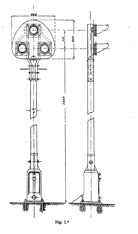

hola,pongo esta imagen de una señal luminosa de RENFE que me gustaria saber como solía ser y su significado.
Se parece mucho a la señal luminosa de NORTE absoluta,pero que mientras aquella era un triángulo equilátero,esta lo es obtusa. Si alguien sabe como era,por favor,aganmenlo saber.

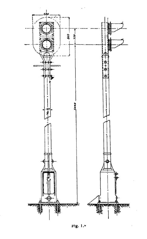

En Norte, las señales de dos luces eran las permisivas y tenía el foco superior blanco indicando vía libre y el foco inferior rojo indicando precaución o parada ante la siguiente señal o obstáculo.
Las señales de tres focos eran las absolutas y tenían un foco superior blanco indicando vía libre y dos focos inferiores rojos indicando Parada.
En RENFE se substituyeron los focos blancos por focos verdes con la misma indicación, y a las señales absolutas se les añadió un cuarto foco amarillo para indicar el Anuncio de Parada o Anuncio de Precaución.

Las conozco,pero esta se parace a una de parada absoluta pero con otro diseño. Pero quería confirmar antes con vosotros esta suposición.
Las señales luminosas de hoy dia provienen,precisamente,de estas de NORTE.

Ya se que tipo de señal es: es indicadora de bifurcación.

Del Reglamento de 1949.Imagen
Enviat des del meu Poppox P3 usant Tapatalk
Mensajes: 7069
Una señal de estas de 4 focos estaba en el trayecto entre la estación de Norte y la Plaza Cataluña en Barcelona.
La indicadora de dirección eran los tres focos azules que en el dibujo están bajo la señal, esto no quiere decir que que la señal absoluta sea la de dirección.

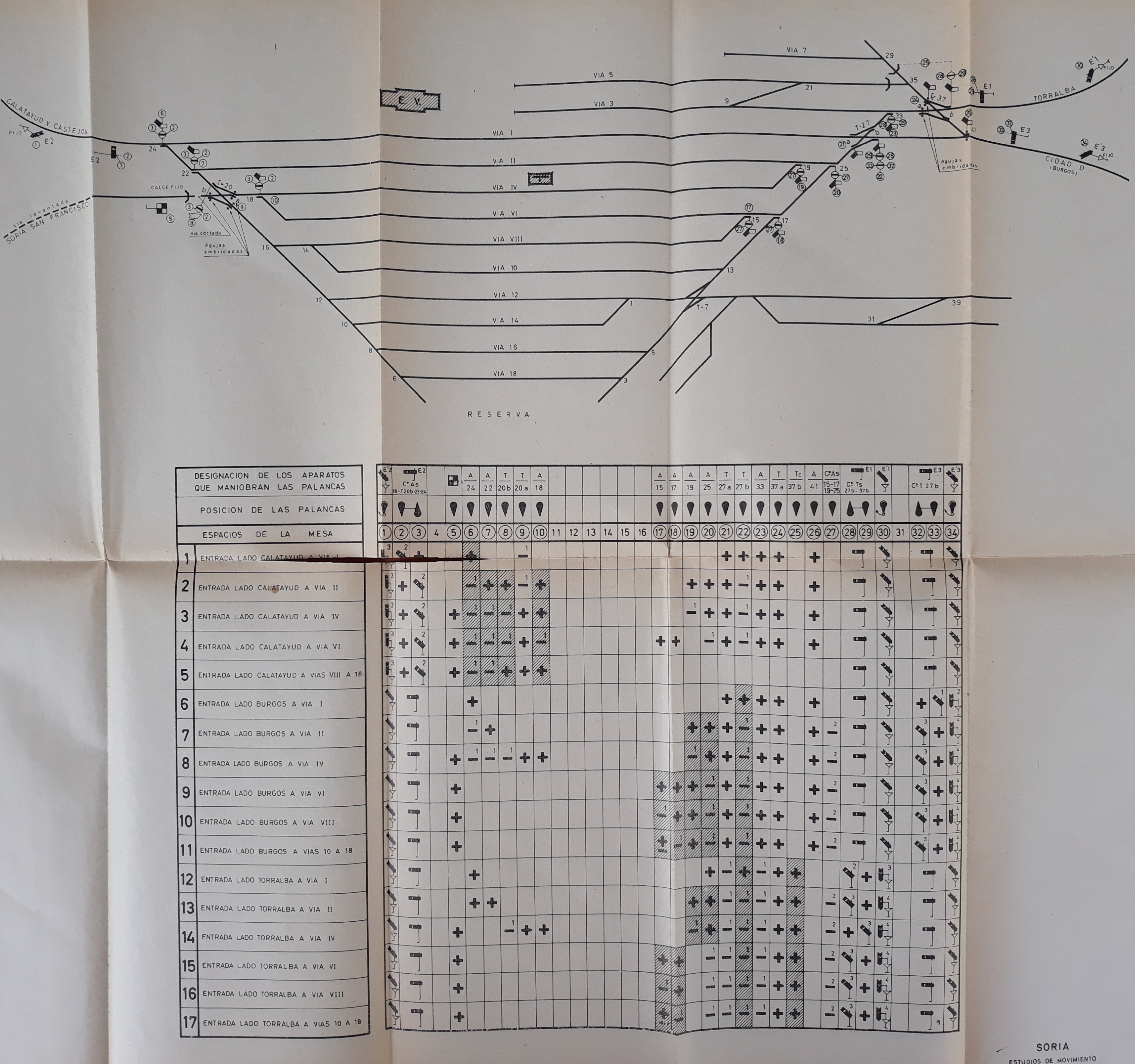

CONSIGNA Serie A N°837 Estación de SORIA (Km. 95,892 Linea de Calatayud a Ciudad Dosante y Km. 92,704 Linea de Torralba a Castejón), fechado del día 24/8/1973 [Fotos: Juan Sánchez]:
CONSIGNA Serie A N°837 Estación de SORIA (Km. 95,892 Linea de Calatayud a Ciudad Dosante y Km. 92,704 Linea de Torralba a Castejón) Pagina 1 de 6, 08/1/1982 [Foto: Juan Sánchez].
CONSIGNA Serie A N°837 Estación de SORIA (Km. 95,892 Linea de Calatayud a Ciudad Dosante y Km. 92,704 Linea de Torralba a Castejón) Pagina 2 de 6, 08/1/1982 [Foto: Juan Sánchez].
CONSIGNA Serie A N°837 Estación de SORIA (Km. 95,892 Linea de Calatayud a Ciudad Dosante y Km. 92,704 Linea de Torralba a Castejón) Pagina 3 de 6, 08/1/1982 [Foto: Juan Sánchez].
CONSIGNA Serie A N°837 Estación de SORIA (Km. 95,892 Linea de Calatayud a Ciudad Dosante y Km. 92,704 Linea de Torralba a Castejón) Pagina 4 de 6, 08/1/1982 [Foto: Juan Sánchez].
CONSIGNA Serie A N°837 Estación de SORIA (Km. 95,892 Linea de Calatayud a Ciudad Dosante y Km. 92,704 Linea de Torralba a Castejón) Pagina 5 de 6, 08/1/1982 [Foto: Juan Sánchez].
CONSIGNA Serie A N°837 Estación de SORIA (Km. 95,892 Linea de Calatayud a Ciudad Dosante y Km. 92,704 Linea de Torralba a Castejón) Pagina 6 de 6, 08/1/1982 [Foto: Juan Sánchez].
