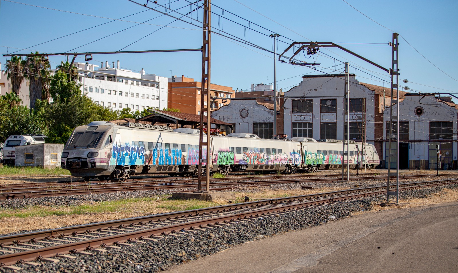

Nota 21 Jul 2024 18:18
Mensajes: 38733
Hoy a las puertas de los talleres de Sevilla Santa Justa.
Foto: Julian Velez. Conductor de Vagoneta.
