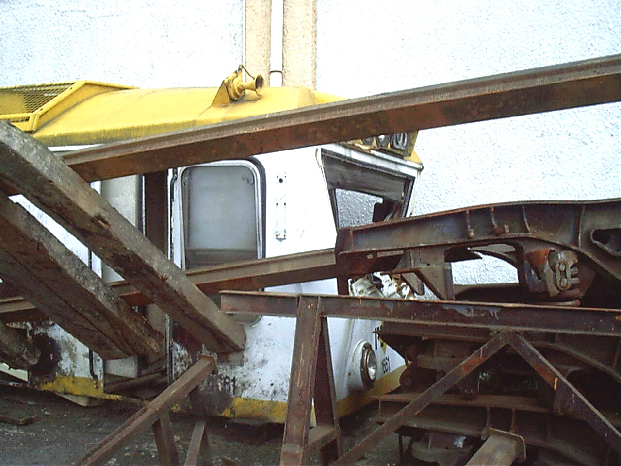

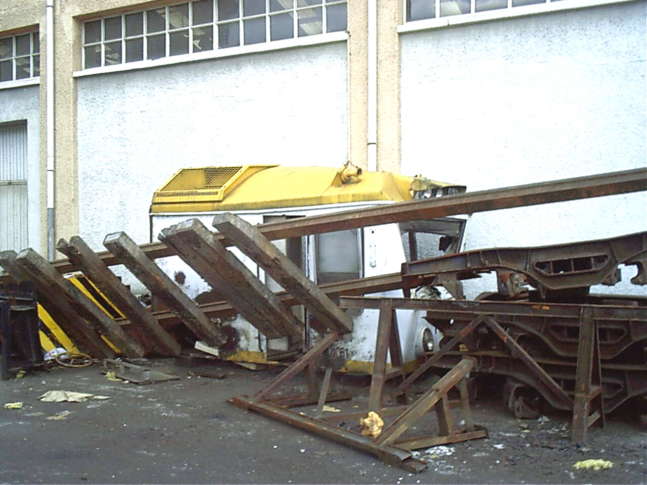

Del accidente de FEVE en Carranza pude fotografiar en el depósito de Balmaseda en Mayo del 2003, la cabina de la 1661 que todavía estaba entre unos hierros.

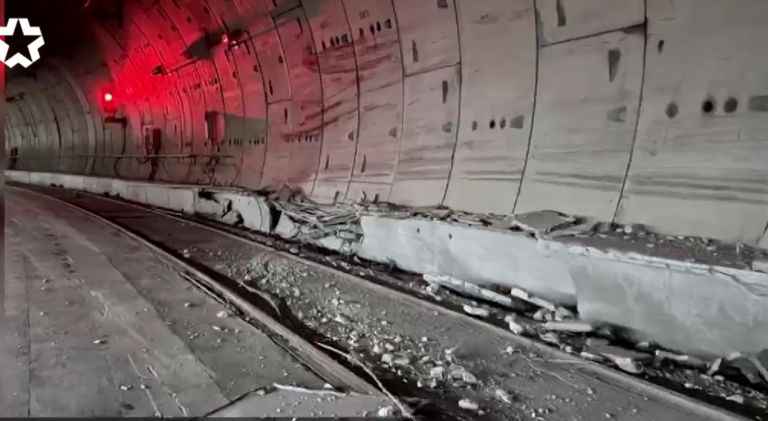

CV3091 escribió:
No descarrilo por excesso de velocidad si fuera asi se habria salido contra el lado contrario invadiendo la via colateral, es fisica basica.
La física básica se ve en esta foto del inicio del descarrilo. El tren se fue hacia fuera de la curva, luego llegó arrastrándose hasta la contracurva en la que quedó en el interior de ella, pero ya había entrado en ella así.
Física básica, en efecto

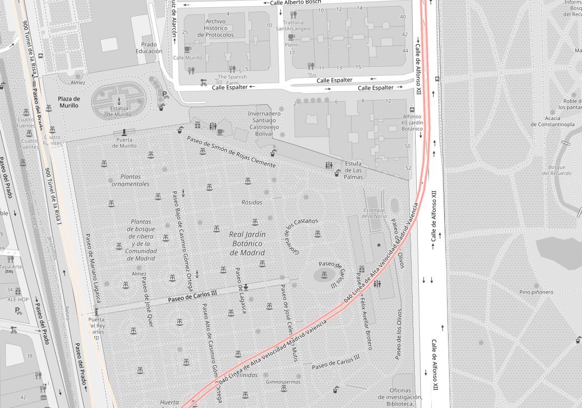

Para los que quieran ver cómo es el túnel más o menos:
https://www.openrailwaymap.org/?style=s ... 86&zoom=16
Los mecánicos salieron por la salida de emergencia de la calle Espalter. El tramo por debajo del jardín botánico se encuentra limitado a 45 km/h. A la velocidad que iría seguro que tuvo que salirse de la vía.

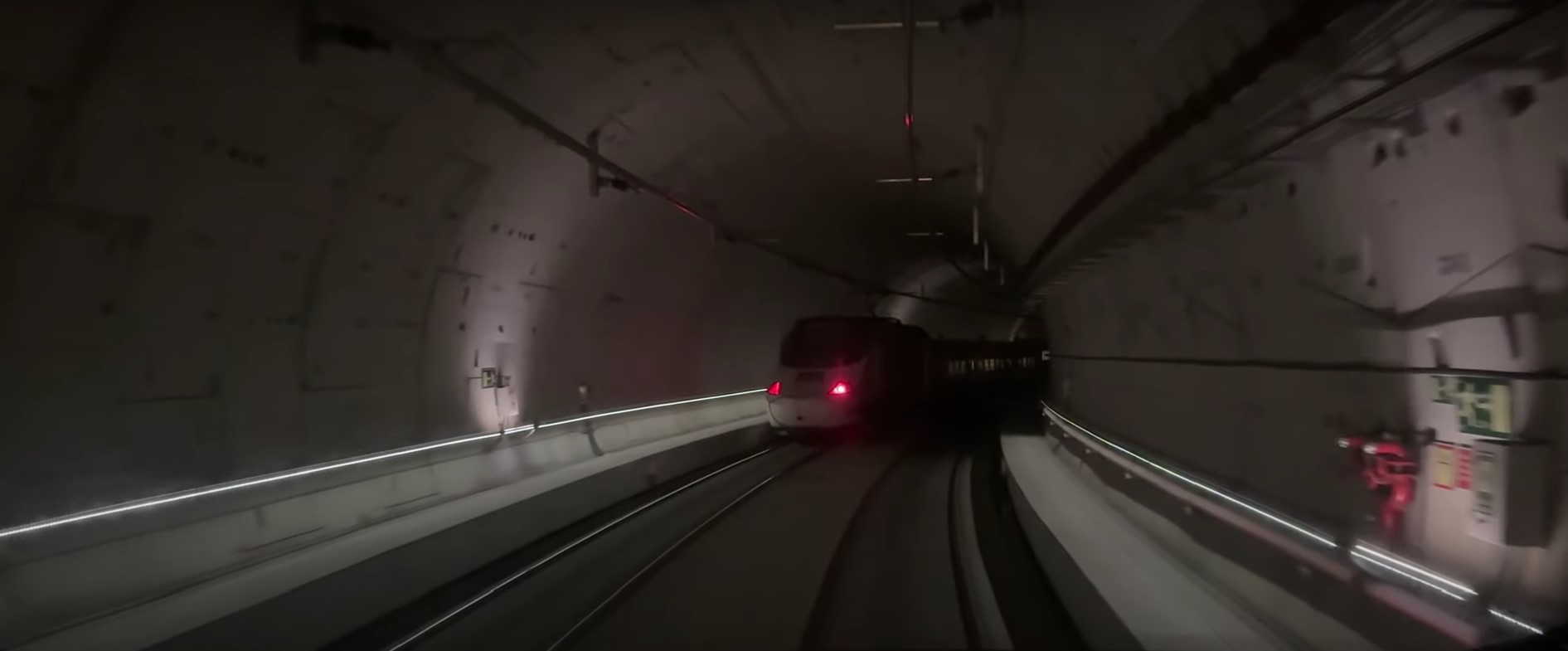

Por favor, ¿alguien puede aportar el esquema o plano de vías del final del túnel, en la zona de Jardín Botánico - Atocha?
Muchas gracias
Nota 22 Oct 2024 16:12
Mensajes: 132
Registrado: 18 Nov 2018 14:47
En este video puedes ver como es el túnel actual desde el principio hasta el final...
https://youtu.be/DD6ROVFxQc8?si=cEwIV-S8j0gZst00

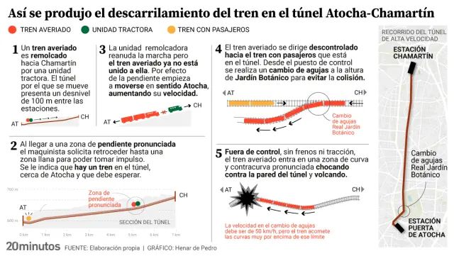

El accidente de tren en Madrid pudo haber sido una tragedia: "Si no descarrilan el tren, iba directo contra un Iryo lleno de pasajeros".
https://www.20minutos.es/noticia/564631 ... pasajeros/

Nota 23 Oct 2024 06:18
Mensajes: 174
Registrado: 23 Feb 2010 06:03
Si el tren subía por su derecha a Chamartín, bajaría luego por la misma vía, esta vez por su izquierda, la vía de la izquierda en el video. En las fotos conocidas del tren descarrilado éste está situado en esa misma vía y en las curva y contracurva que están situadas más allá del doble escape. Se nos dice que había un tren esperando en "Jardín Botánico" en esa misma vía, y que se accionó el escape para llevar el tren averiado hacia la otra vía ¿Cómo cuadrar todo esto? ¿Pudo el tren volver a su vía tras el escape, dejando en el hormigón del suelo las huellas que se ven en esta foto? Y el otro tren ¿Dónde estaba en todo esto?
