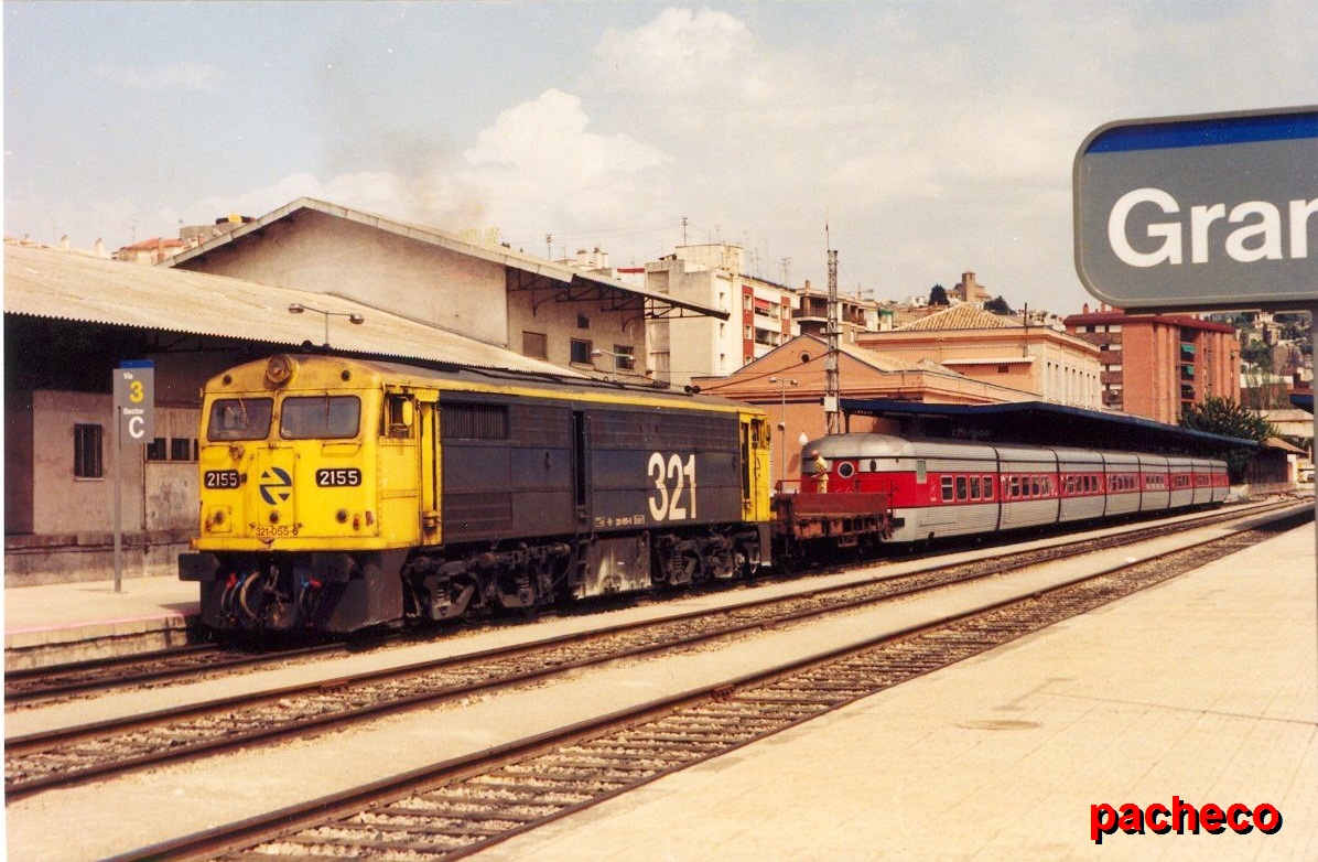

Locomotora 2155 prestando sus últimos servicios en RENFE como locomotora de maniobras. Estación de GRANADA 1994.

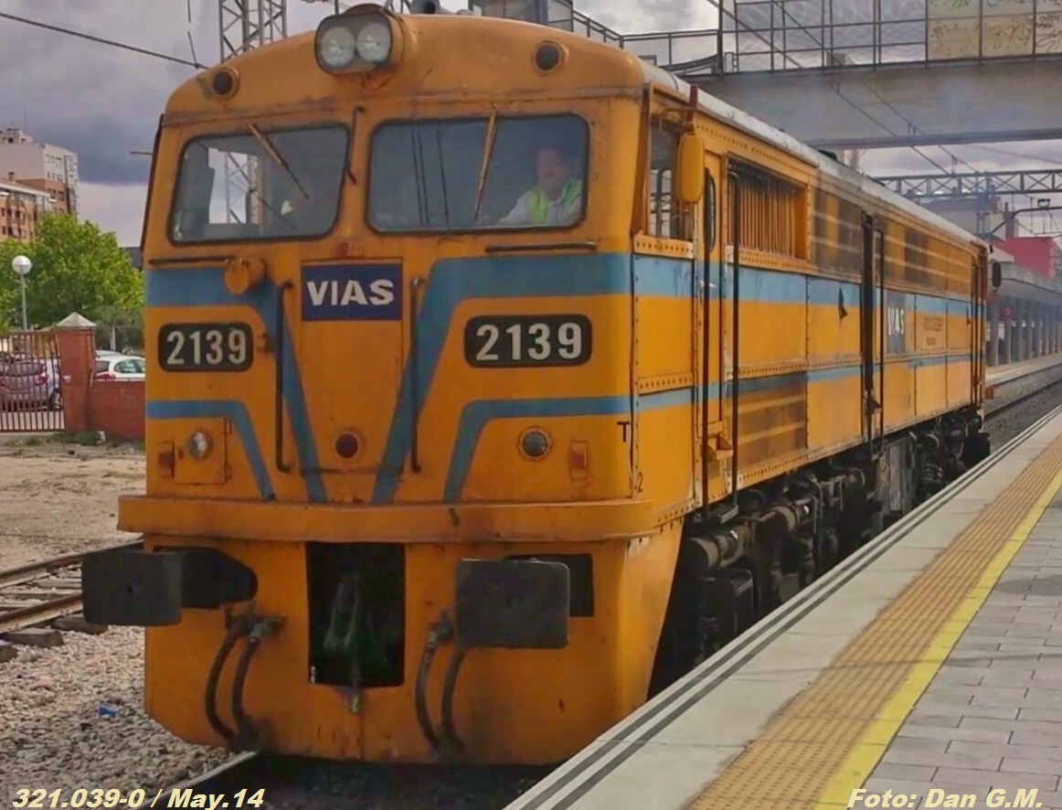

Hola a tod@s!! Subo foto de la locomotora 321.039.0 a su paso por Vicálvaro.
https://www.flickr.com/photos/dgilam/16433508076/
Enlace de vídeo: (minuto 2:40)
321.039.0

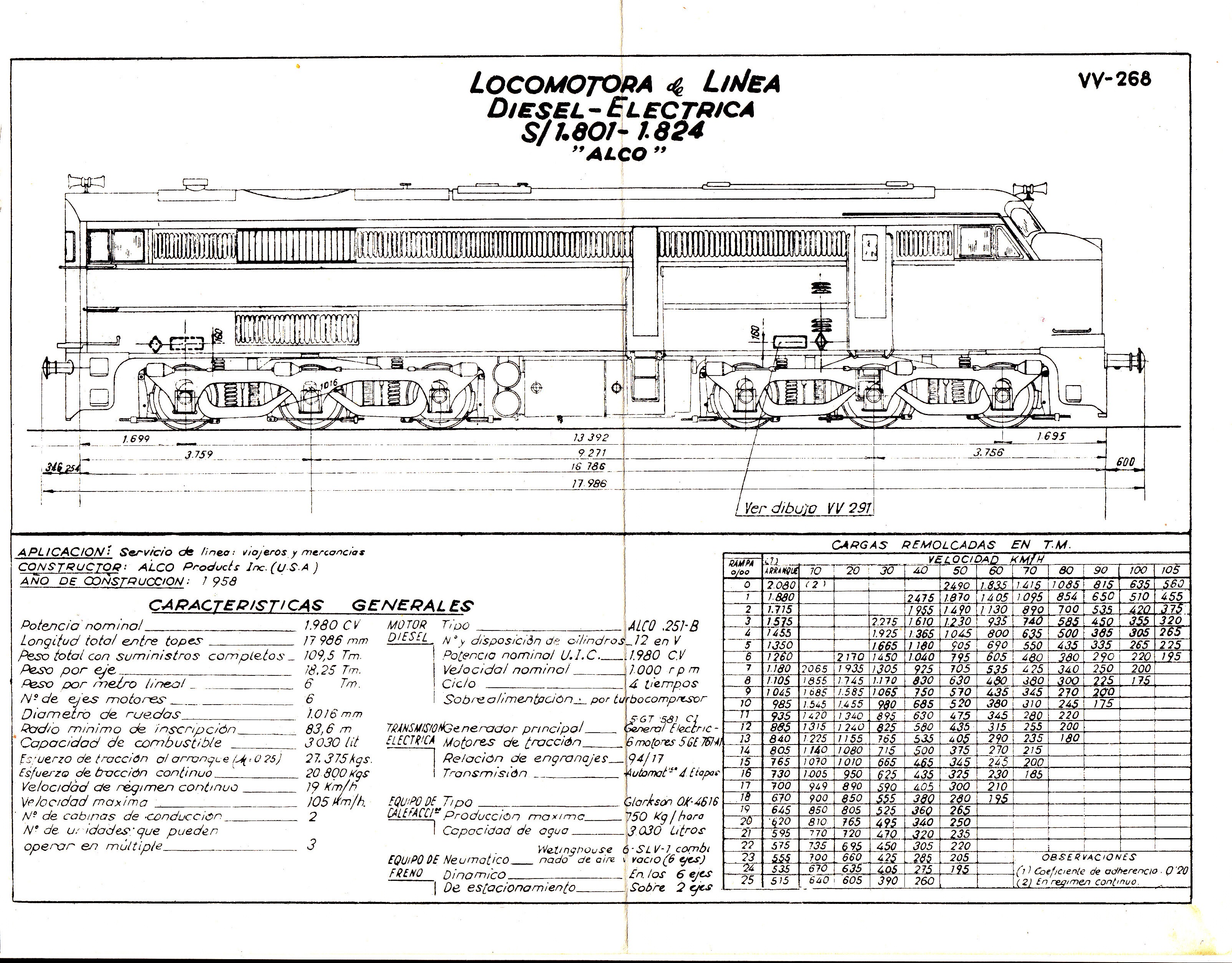

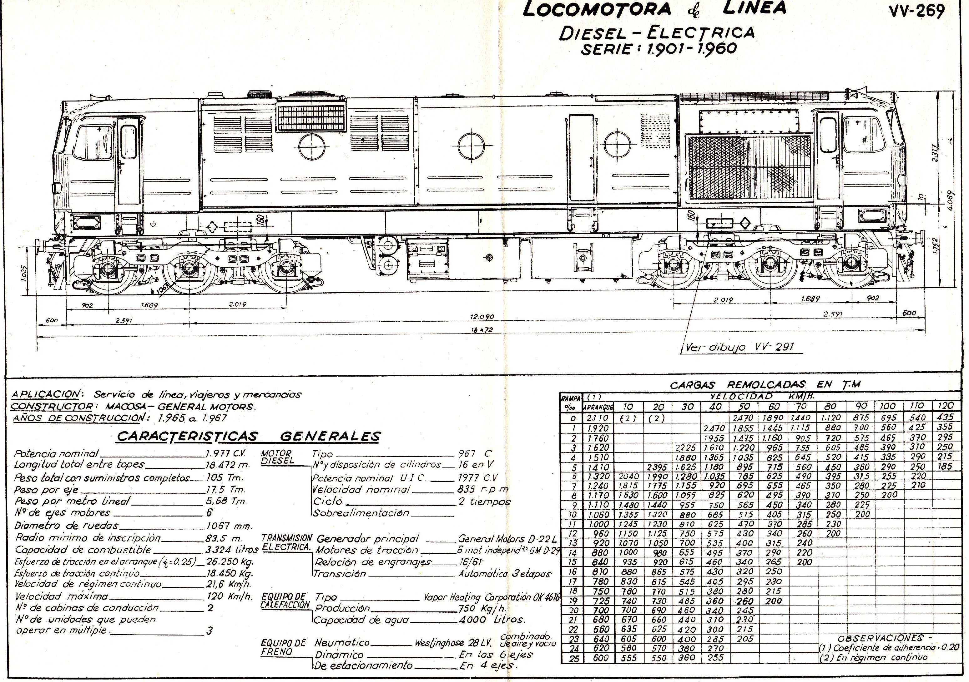

Adjunto cuadro comparativo con las características generales de las series 1800 y 1900 RENFE para disipar todas las dudas posibles. Se trata de información técnica de RENFE de época.
Nota 07 Feb 2015 20:44
Mensajes: 250
Registrado: 29 Abr 2010 13:01
Sí, conozco esa documentación, y de hecho la tenía presente cuando escribí lo anterior. Como he dicho, lo que expongo son dudas razonables, no verdades absolutas... Y esa documentación dice que el motor de las 1.900 es el 967C, que es incorrecto. También le asignan esas fichas a las 1.600 una potencia de 1.790 CV, cosa que no veo cercana a la realidad. Y también dice que el motor de las 2.100 es el 251C, cuando es el 251C3.
Más que nada porque cualquier documentación que he podido encontrar acerca del motor EMD-GM 16-567C de las 1.900 originales, dan una potencia máxima con "Blower Roots" de 1.750 HP (1.774 CV). No hay ni una que diga que ese motor proporciona 1.977 CV, excepto ésta documentación de RENFE. Incluso propaganda de la época de GM dice que se suministrarán locomotoras a España de 1.950 hp (que efectivamente corresponden a 1.977 CV exactamente), pero no he conseguido encontrar ningún motor de la serie 567 de GM que produzca 1.950 hp, ni con blower roots ni con turbocompresor, con 16 cilindros.
En cuanto a los motores ALCO 244 F/G, 251B y 251C3, más de lo mismo, aunque en éstos sí he encontrado alguna discordancia entre los datos. En ésta caso, en propaganda de la propia ALCO de la época, habla de locomotoras de 1.600 hp (refiriéndose a las ALCO DL-500-A, o sea las 1.600), y de locomotoras de 1.800 hp con el nuevo motor 251 (refiriéndose a las 1.800). Y eso, convertido a CV, son 1.622 y 1.824, respectivamente. En cuanto al 251C3, son 2.150 hp, que éste sí, equivale exactamente a 2.180 CV.
Pero vamos, que simplemente apuntaba ésta discordancia, que es muy llamativa. Estoy muy lejos de poseer la verdad absoluta, insisto. Si creemos a pies juntillas esa única hoja de especificaciones, pues entonces disipadas todas las dudas posibles.
Sigamos disfrutando de las ALCO.

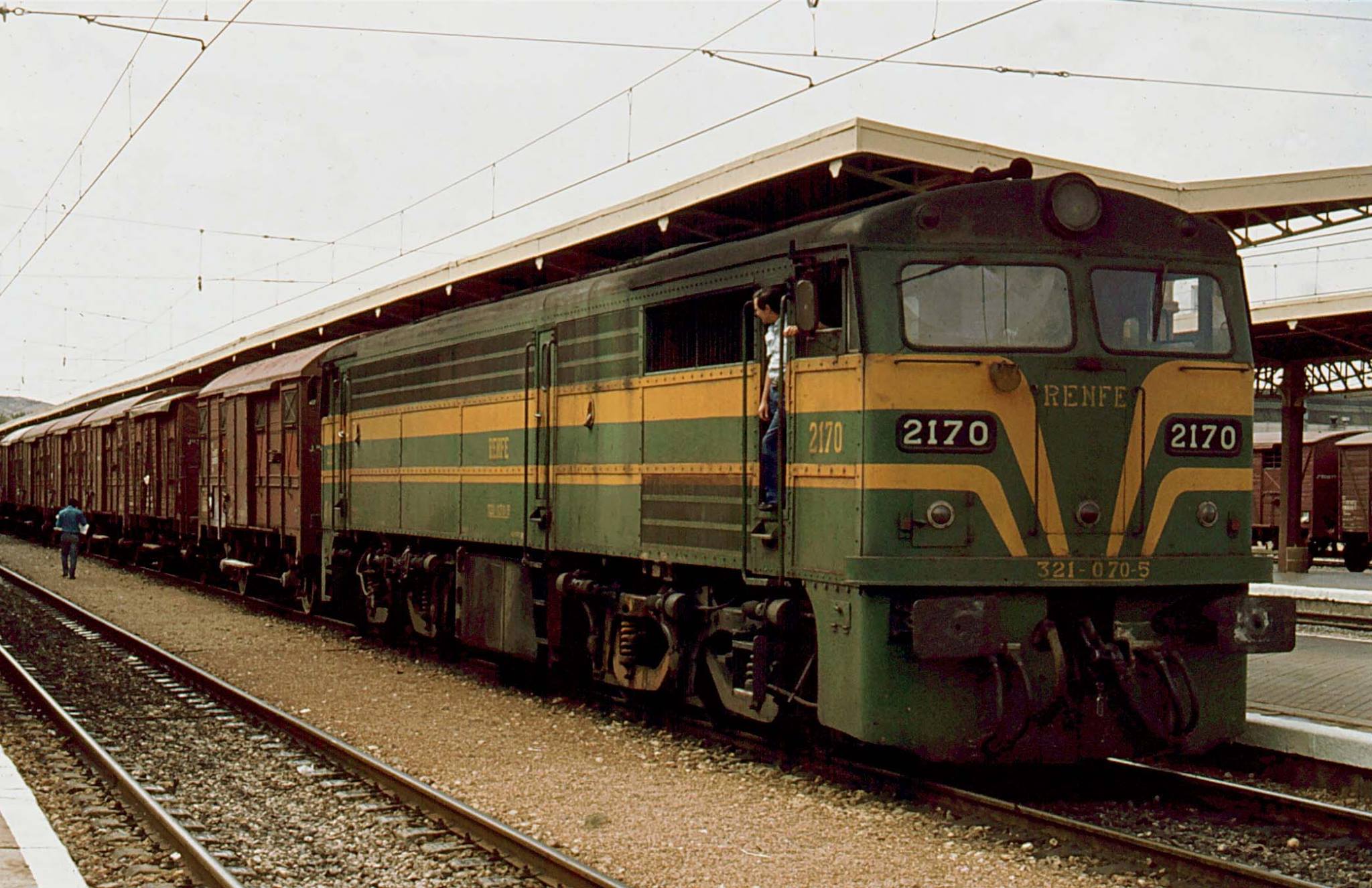

La 2170 en LLEIDA en cabeza de un mercancias. Año 1979. Foto: Richard Ricard.
Nota 09 Feb 2015 10:45
Mensajes: 1787
Registrado: 15 Abr 2010 19:03
Perdón, pero yo diría que eso es Aranjuez. Además que una Alco por Lérida en los 70........complicado.

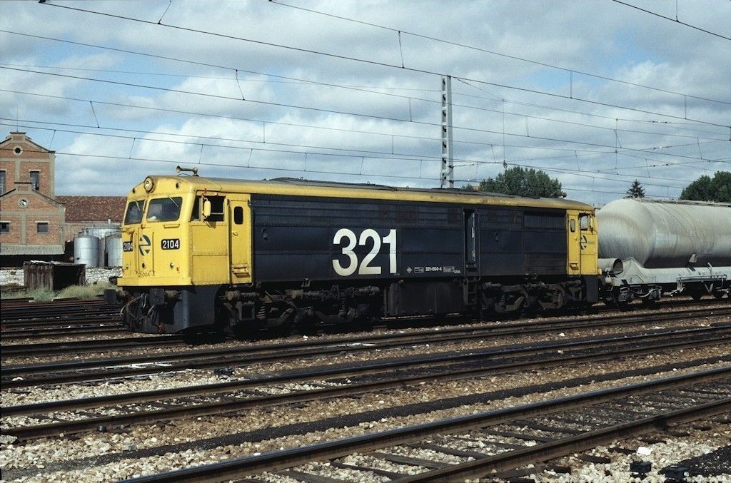

Nota 09 Feb 2015 23:53
Mensajes: 38922
2104 en la estación de LEON. 27-08-1992.
Foto: unbekannt.

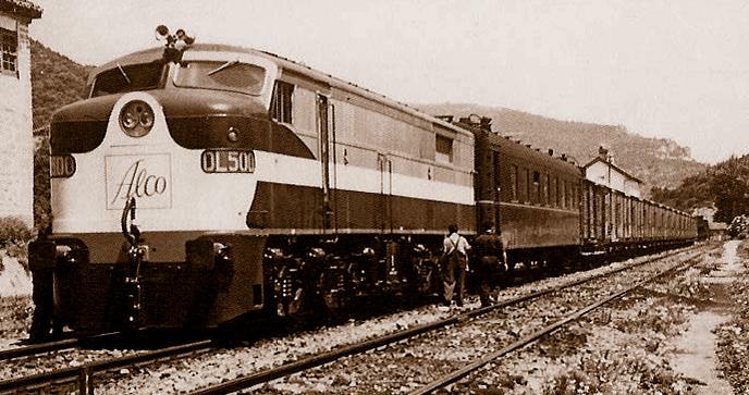

Nota 11 Feb 2015 11:03

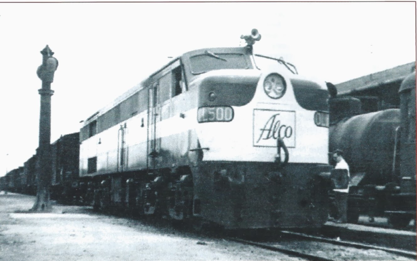

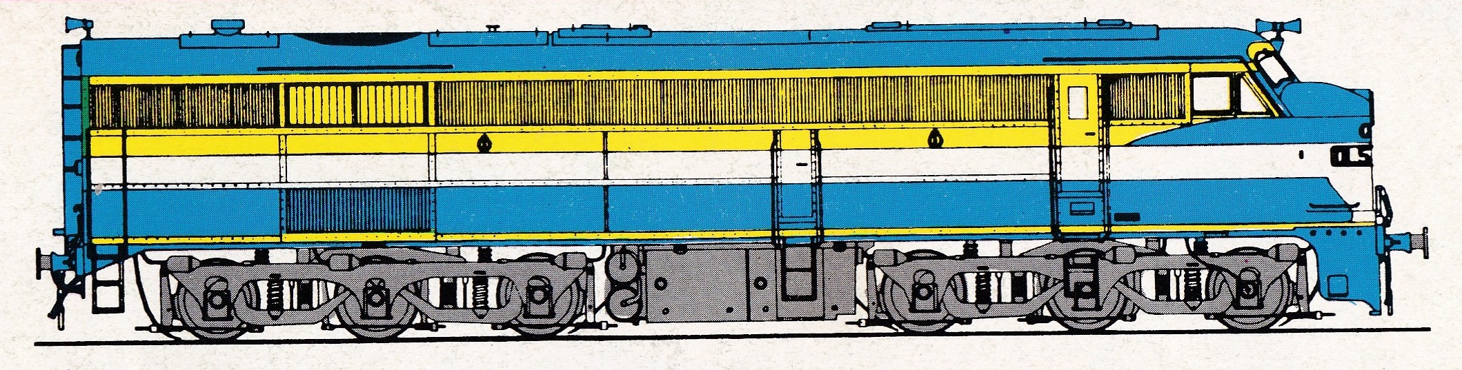

En estas dos imágenes se ve la DL500 de pruebas en RENFE en blanco y negro. También encontré otra imagen por suelo americano en color. ¿Alguien puede confirmar si los colores en tiempo de RENFE eran así exactamente?

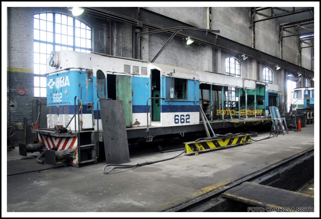

Nota 11 Feb 2015 15:24
Mensajes: 243
Registrado: 03 May 2009 10:18
Lo que queda, saludos
Nota 11 Feb 2015 16:51
Mensajes: 38922
Hola hardtonic, ciertamente no existen muchos documentos gráficos a color de la DL500 (1615) a los que acogerse para verificar con exactitud la decoración original de esta locomotora cuando llegó a España. Yo me inclino por la decoración tricolor (azul-blanco-amarilla) tal como aparece en este dibujo de Eruste publicado en la Revista Via Libre ya hace años.
¡Ojalá! algun dia pudiesemos contar con una fotografia real a color de este modelo prestando servicio en la RENFE y asi poder despejar todas las dudas posibles. Saludos.
Nota 12 Feb 2015 19:55
Mensajes: 38922
Lo cierto GR12w es que viendo esta triste imágen de la 662 (Ex.1343 RENFE) se puede apreciar como ha sido canibalizada como paso previo a su desguace. A propósito ¿cuantas ex.1300 se mantienen aun en servicio activo en los ferrocarriles Argentinos?.
A mediados de los 80 pude fotografiar esta misma locomotora en el depósito de Tracción diesel de Córdoba junto a otras ALCO que se encontraban de reserva, eran otros tiempos.

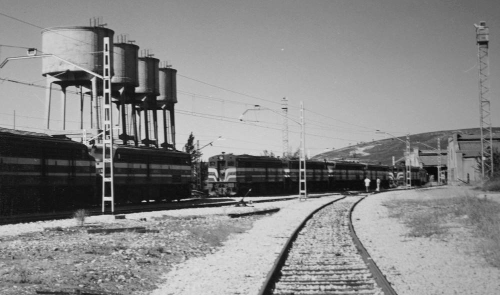

ALCO 1800 apartadas en las instalaciones del depósito de Monforte de Lemos. Foto: Museo del Ferrocarril de Galicia. Muferga.

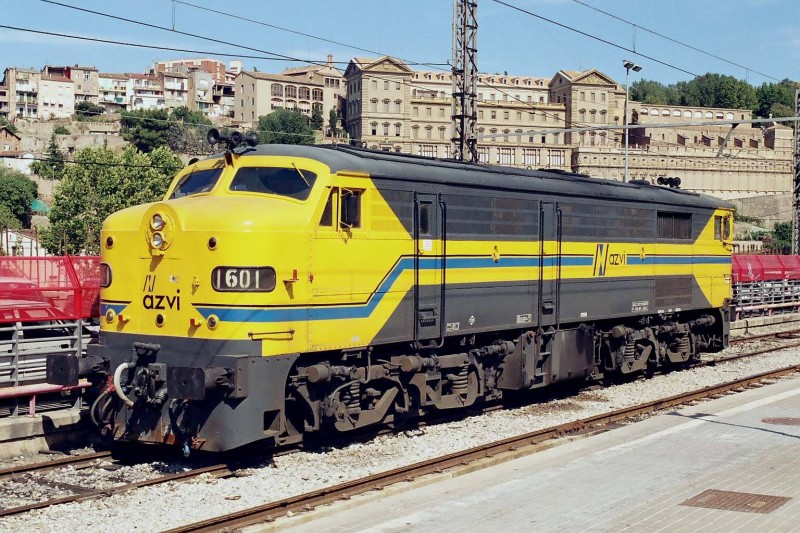

Nota 17 Feb 2015 00:03
Mensajes: 38922

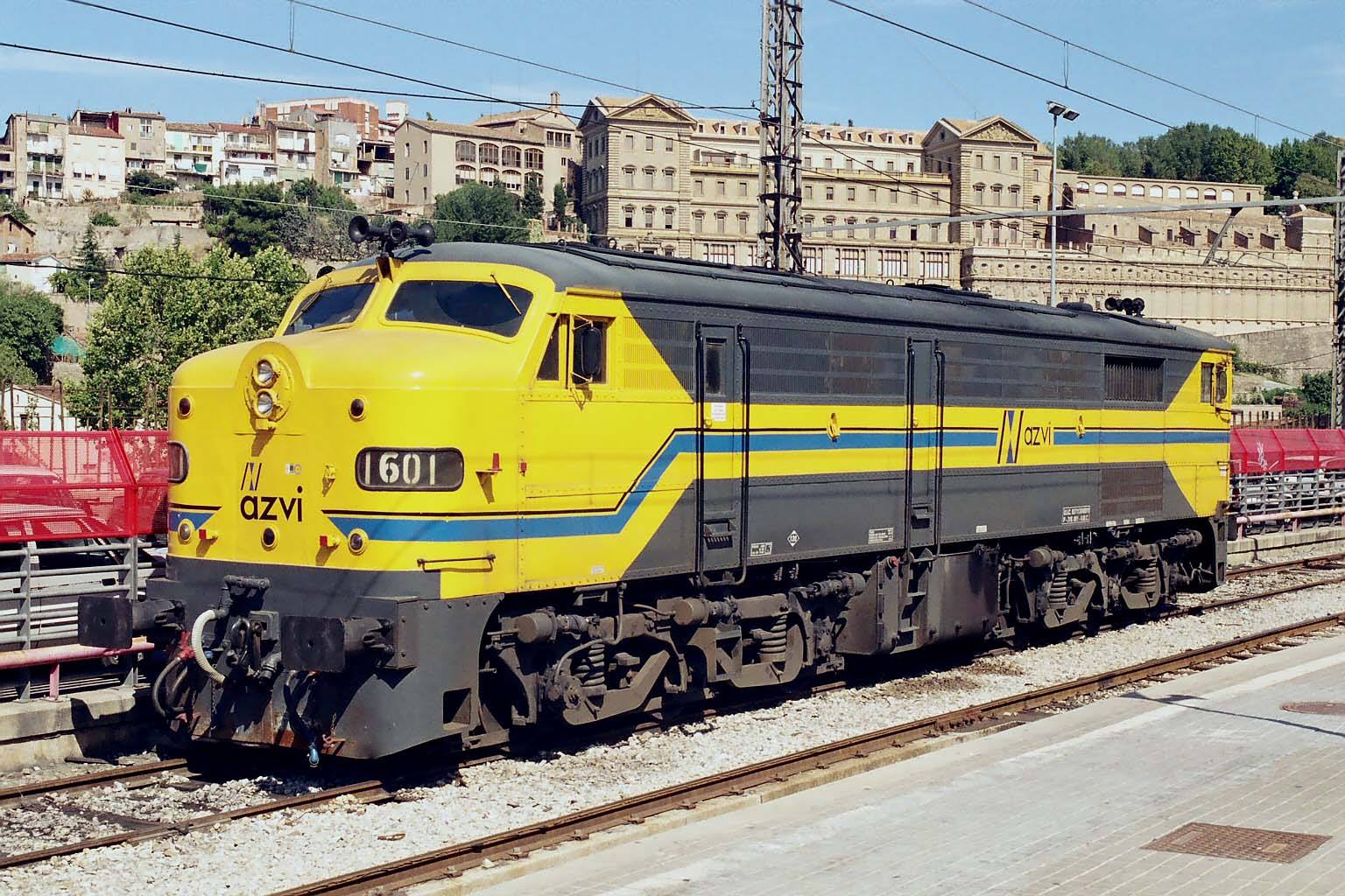

1601 de AZVI en MANRESA, año 2004. Foto: Richard Ricard.
Foto: RICHARD RICARD.
