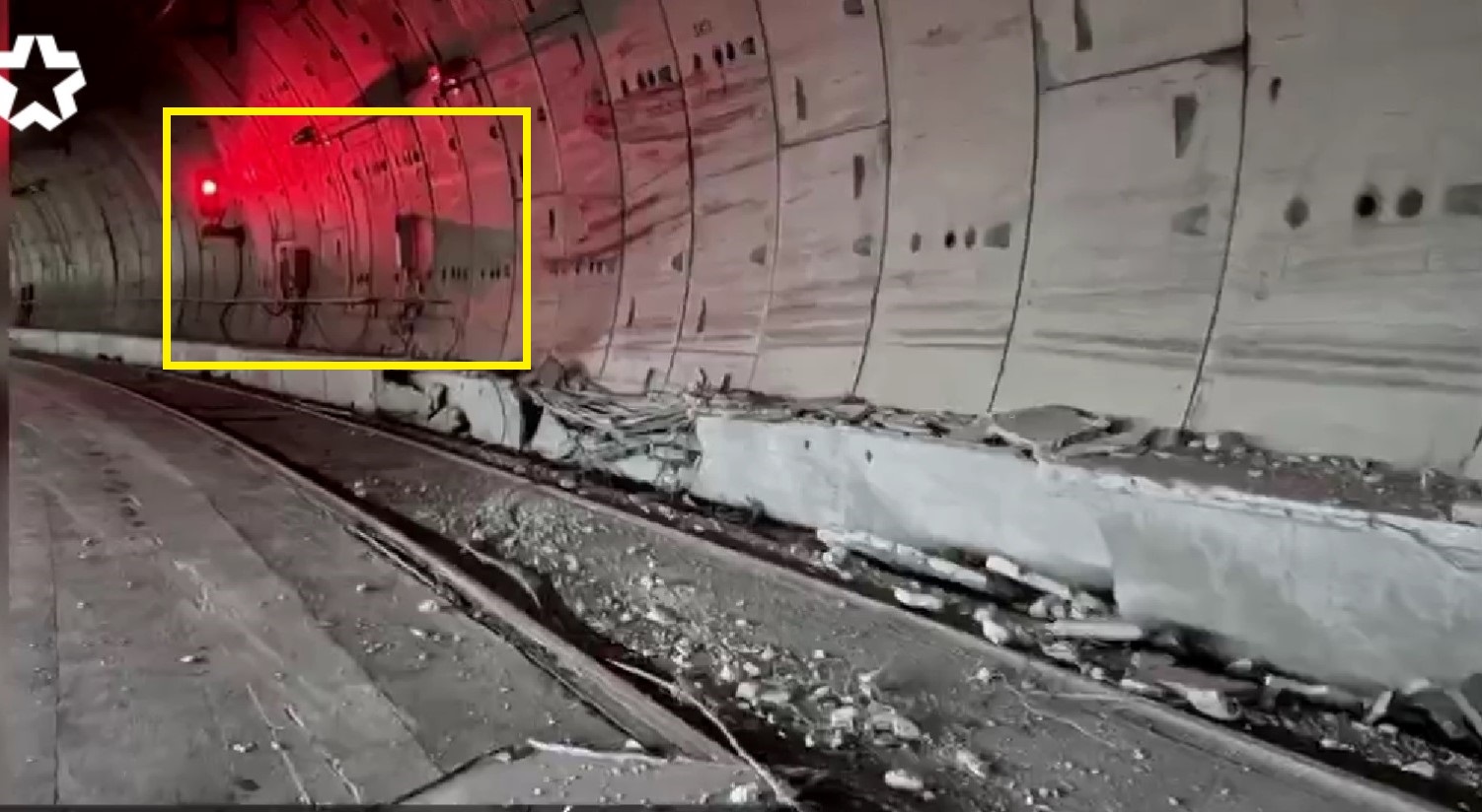

En esta foto, por las instalaciones de los hastiales, se ve claramente que la vía en la que quedó el tren es la de la izquierda según se baja
Foro trenes 2.jpg (50.21 KiB) Visto 3721 veces

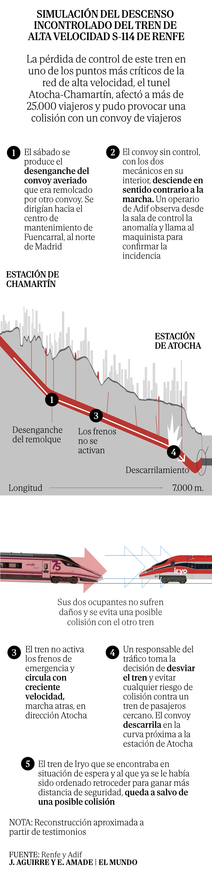

Cómo tomó el trabajador de Adif la decisión de descarrilar el tren que evitó la tragedia en Atocha: «Nos entrenan para situaciones degradadas»
«Vio que el punto rojo se dividía en dos y uno iba en sentido contrario»

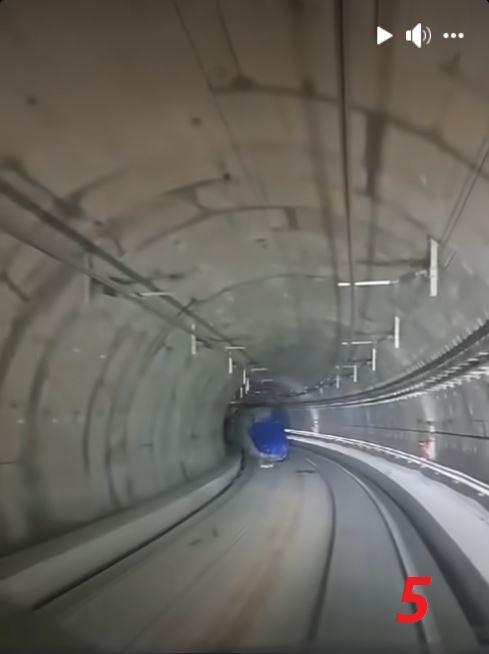

De las interesantes aportaciones de los compañeros wefer (el audio) y de 1967 (el vídeo), y de las fotos del tren descarrilado deduzco lo siguiente:
- Supongo que la circulación normal se hace por la derecha (ver vídeo).
- La vía 1 es la vía de subida por la derecha desde Atocha, y la 2 la de bajada desde Chamartín.
Y en cuanto a lo del cambio de cabina para retroceder un poco, relatado en el vídeo y, considerando que iban dos composiciones:
- ¿A qué cabina se refiere?. ¿A la que miraba en ese momento a Atocha en la primera composición (la que remolcaba subiendo)? o ¿a la que también miraba a Atocha en el tren remolcado?.
- Si cambiaron a la del tren remolcado (no sé si estaría operativa, al estar el tren averiado), supongo que tuvieron que hacerlo, descendiendo a las vías y andando por ellas.

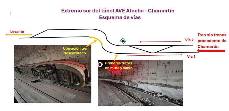

- El cambio de agujas antes de Jardín Botánico, bajando, solo puede desviar trenes de la vía 2 a la 1.
- El tren quedó descarrilado en la vía 1, en el primer giro a derecha de la misma, bajando (lógico: el punto donde el radio de la curva no pudo mantener encarrilado el tren descontrolado en su bajada).
De lo anterior, hay que concluir que el tren accidentado no subía a Chamartín por la vía 1 sino por la 2, es decir por la normal de bajada. ¿Por qué?. ¿Alguna precaución de seguridad ante una situación como la que finalmente pasó?. ¿O es que los trenes solo utilizan, para subir y bajar, la vía 2?
El doble escape de Jardín Botánico permite desviar trenes de la vía 1 a la 2 y de la 2 a la 1

Tienes razón, Quimper. Lamento no haberme dado cuenta antes. El tren entonces subía por la vía 1 y, al descontrolarse, lo cambiaron a la 2 en Jardín Botánico. En el desvío o en la curva descarriló y terminó quedando acostado sobre la vía 1.

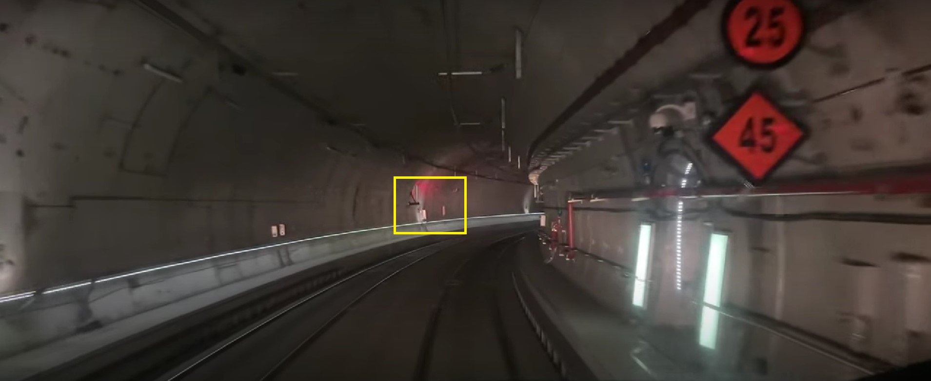

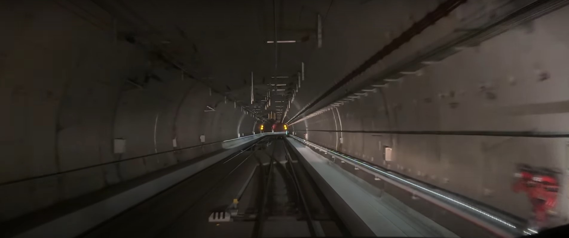

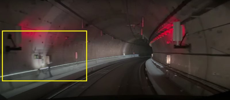

La foto de las trazas dejadas por el tren en el hastial, en lo que parece el inicio del descarrilo, parece que está tomada una vez pasado el comienzo de la precaución a 45 por el inicio de la curva tras los escapes, todo ello en el sentido hacia Atocha.

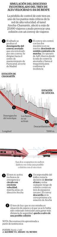

En este gráfico se resume lo conocido de la situación en la que se produjo el descarrilo. Lo que sigo sin entender es en qué pudo consistir el cambio de agujas. Todo parece indicar que el tren quedó descarrilado en la misma vía por la que bajaba

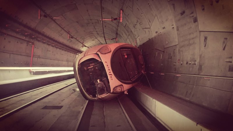

El tren descarrilado, captura de video

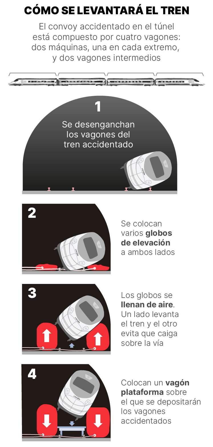

Así sacarán el tren descarrilado del túnel entre Chamartín y Atocha
La operación tendrá lugar durante este fin de semana a última hora del día y por la noche para no interferir con el tráfico diario.

El tren descarrilado en Madrid será retirado por piezas y por la noche para no afectar a la circulación.
