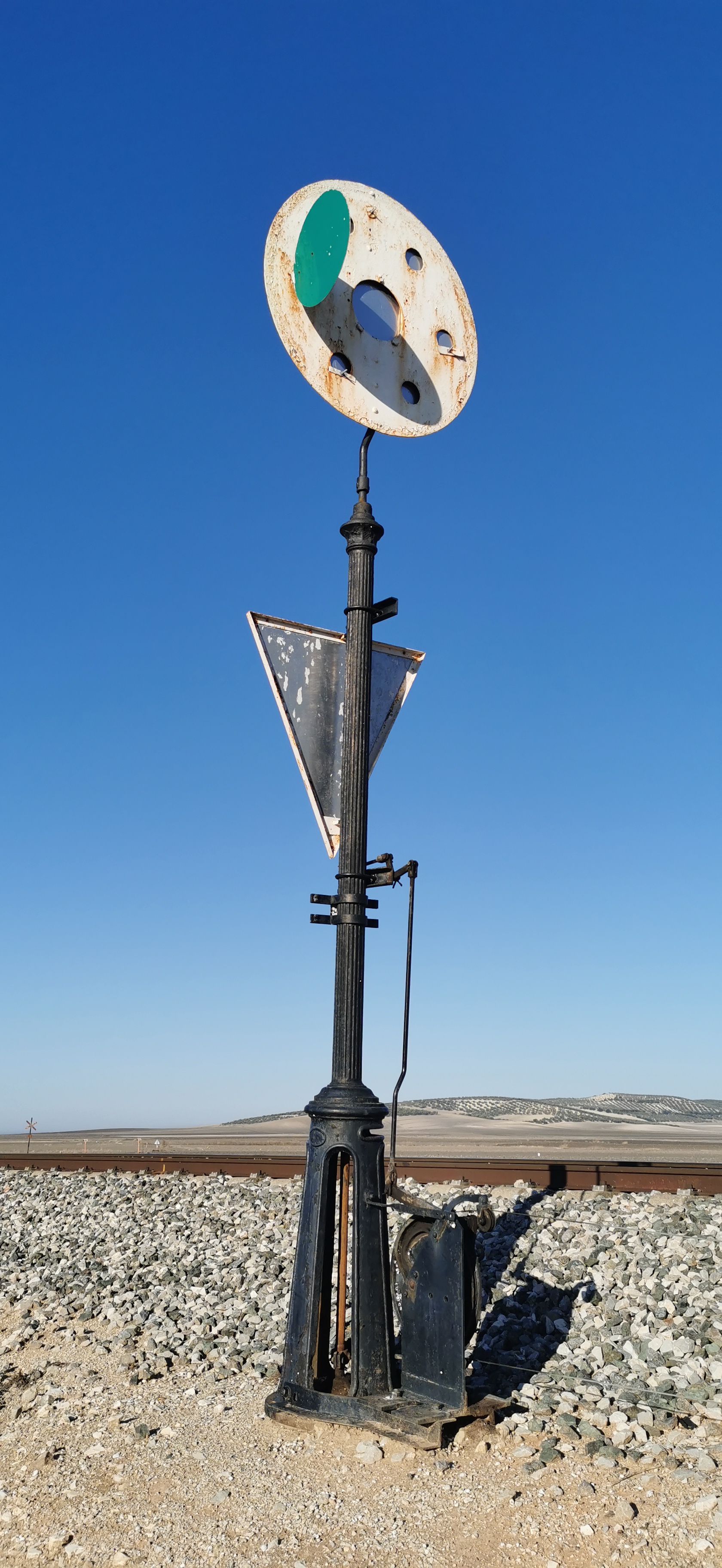

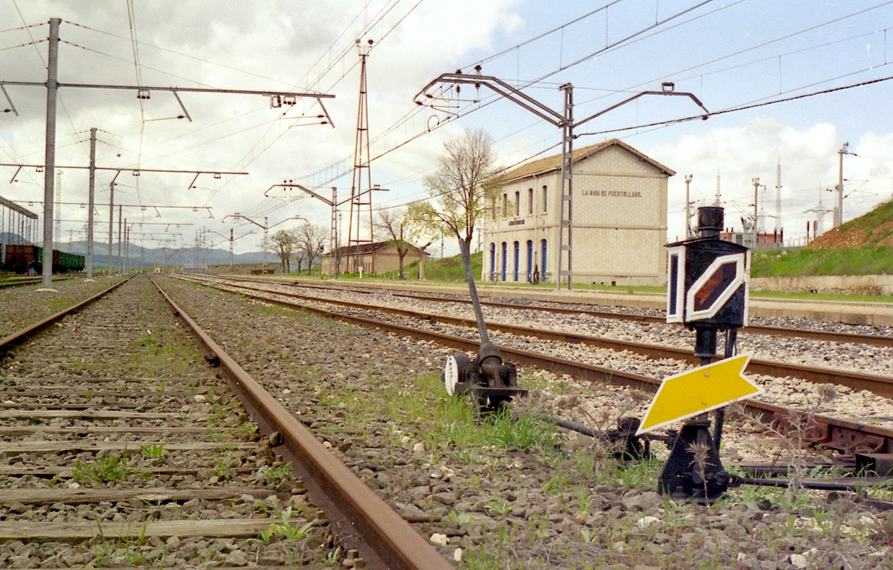

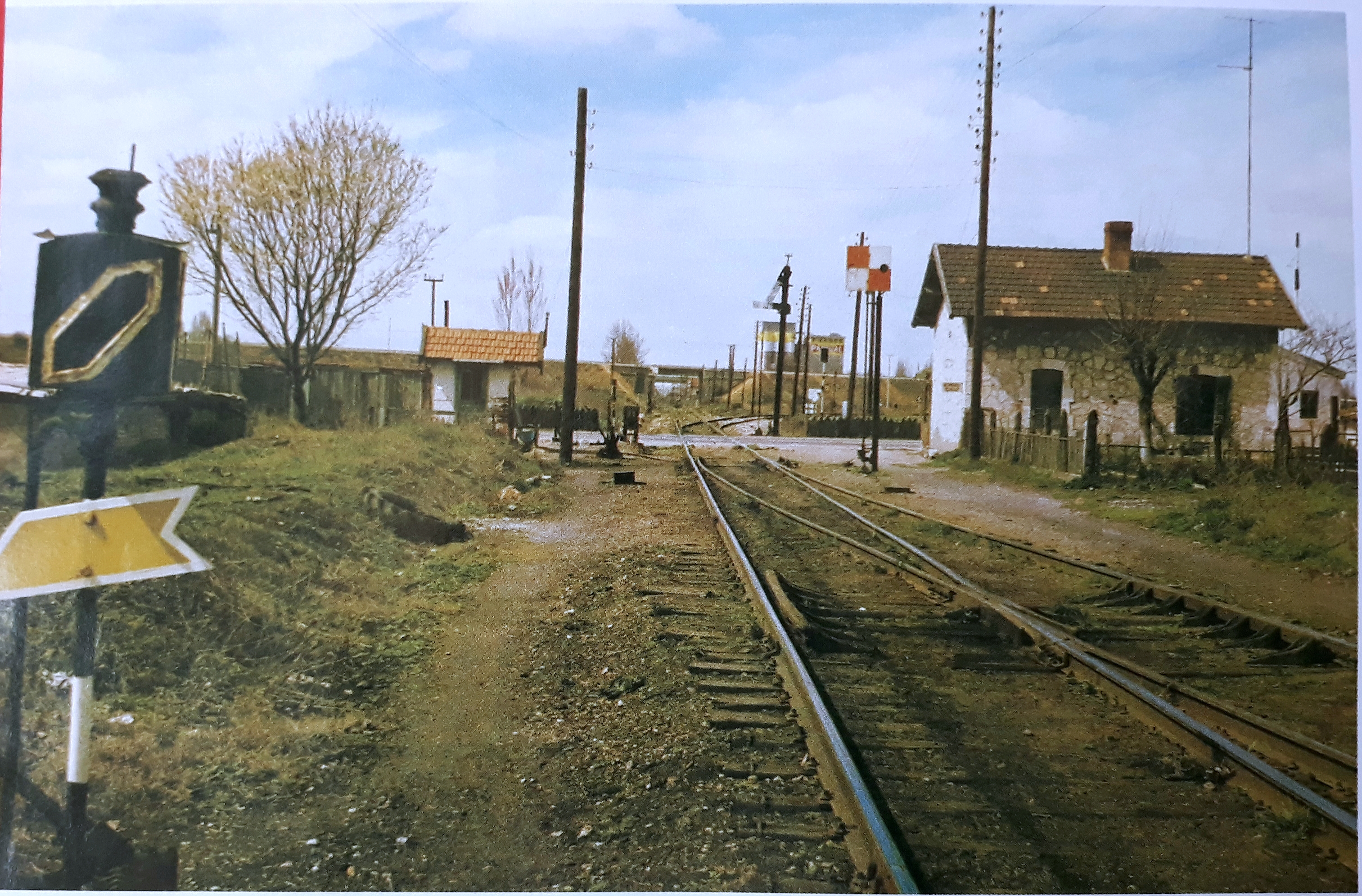

Antiguo Paso a Nivel de la Estación de Aranda de Duero Chelva (lado Valladolid) mostrandose la Casilla del Guardabarreras y las Señales Mecánicas destancando el Semaforo Cuadrado de Parada Absoluta (tipo Norte), 19/3/1987:
(La foto esta extraida del Monografico Señalización Mecánica de Maquetren del autor Mario Fontan Antunez y la imagen pertenece a Juan José Romero Rioja).
Antiguo Paso a Nivel y Señales Mecánicas de la Estación de Aranda de Duero Chelva (lado Valladolid), 19/3/1987 [Foto: Juan Jose Romero Rioja].

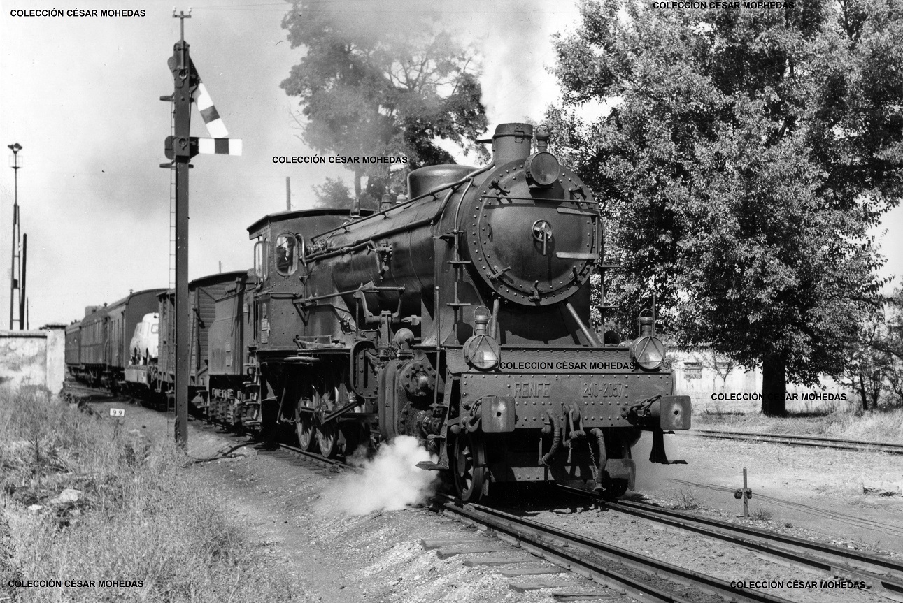

En el mismo sitio, pero unos cuantos años antes. Foto de mi colección particular.
Aranda de Duero saliendo hacía Valladolid con la vía de enlace al Madrid-Burgos y señal indicadora de dirección.
Saludos, César Mohedas

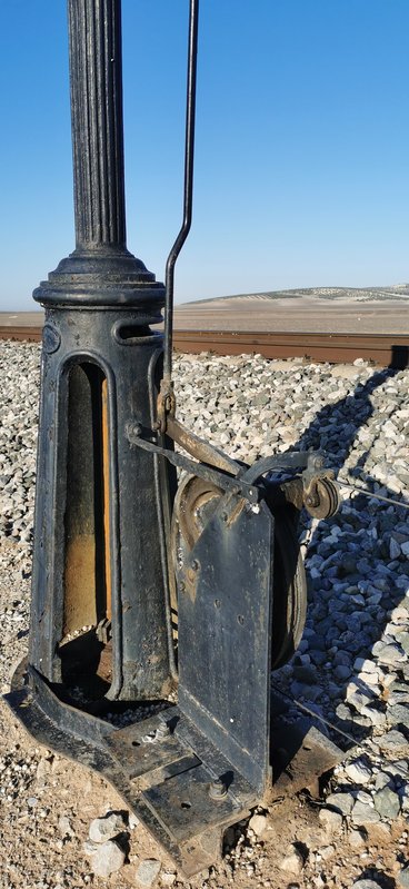

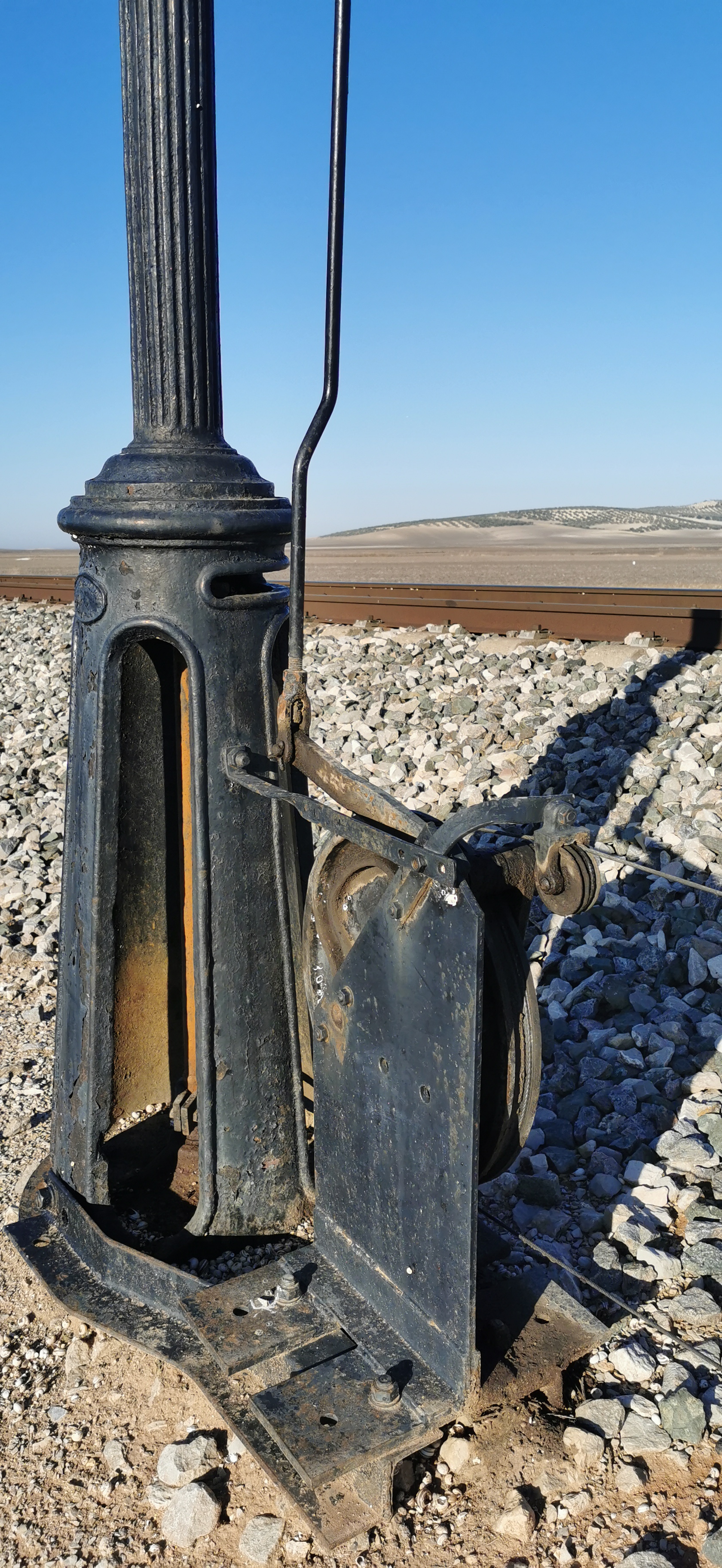

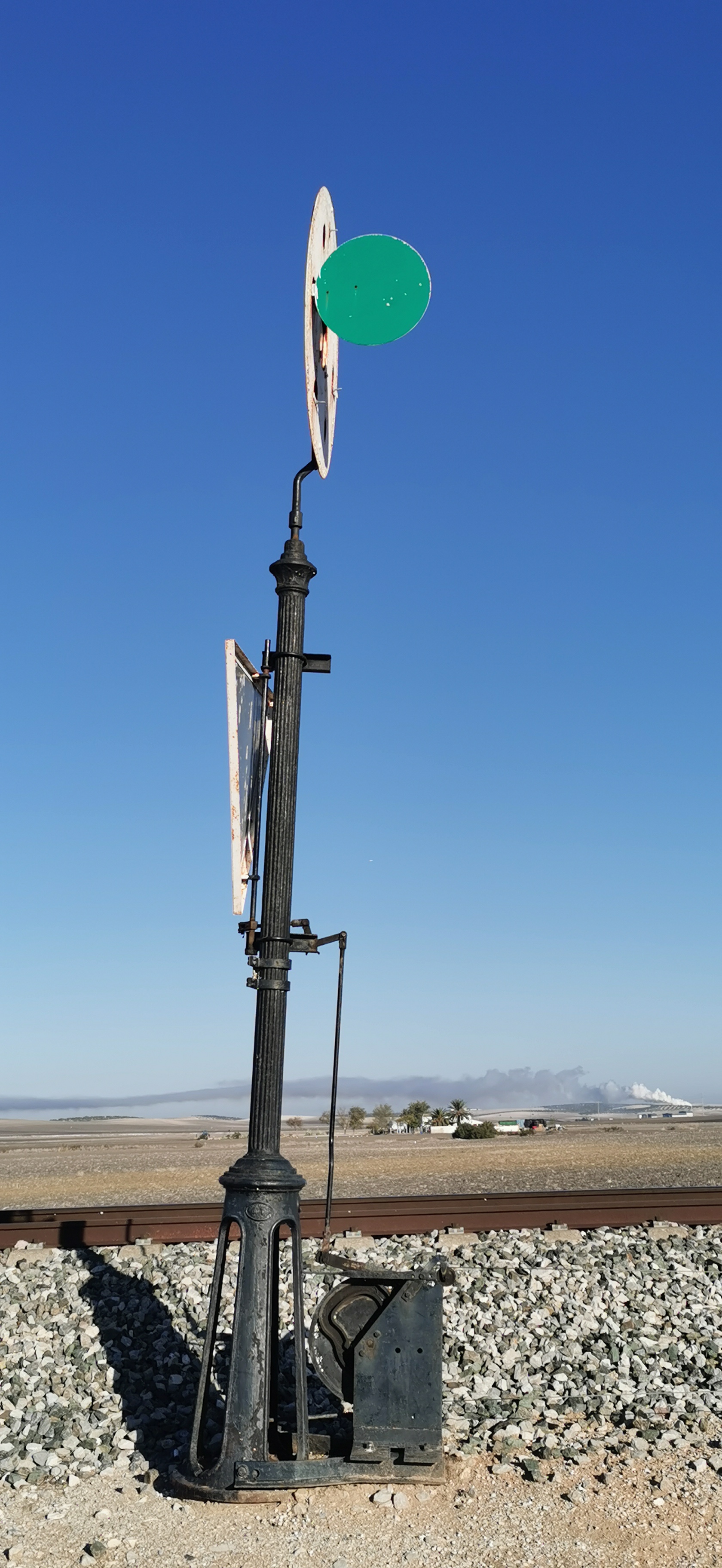

Detalle del Farol Indicador bajo de Aguja con su correspondiente cambio marmita N°2 en buén estado que da acceso de la via 3 a la 1 general en la Estación-Terminal de La Nava de Puertollano 2/2001:
Detalle Farol Indicador bajo de Aguja con su correspondiente cambio marmita N°2 que da acceso de la via 3 a la 1 general, La Nava de Puertollano 2/2001 [Foto: Juan Sánchez].

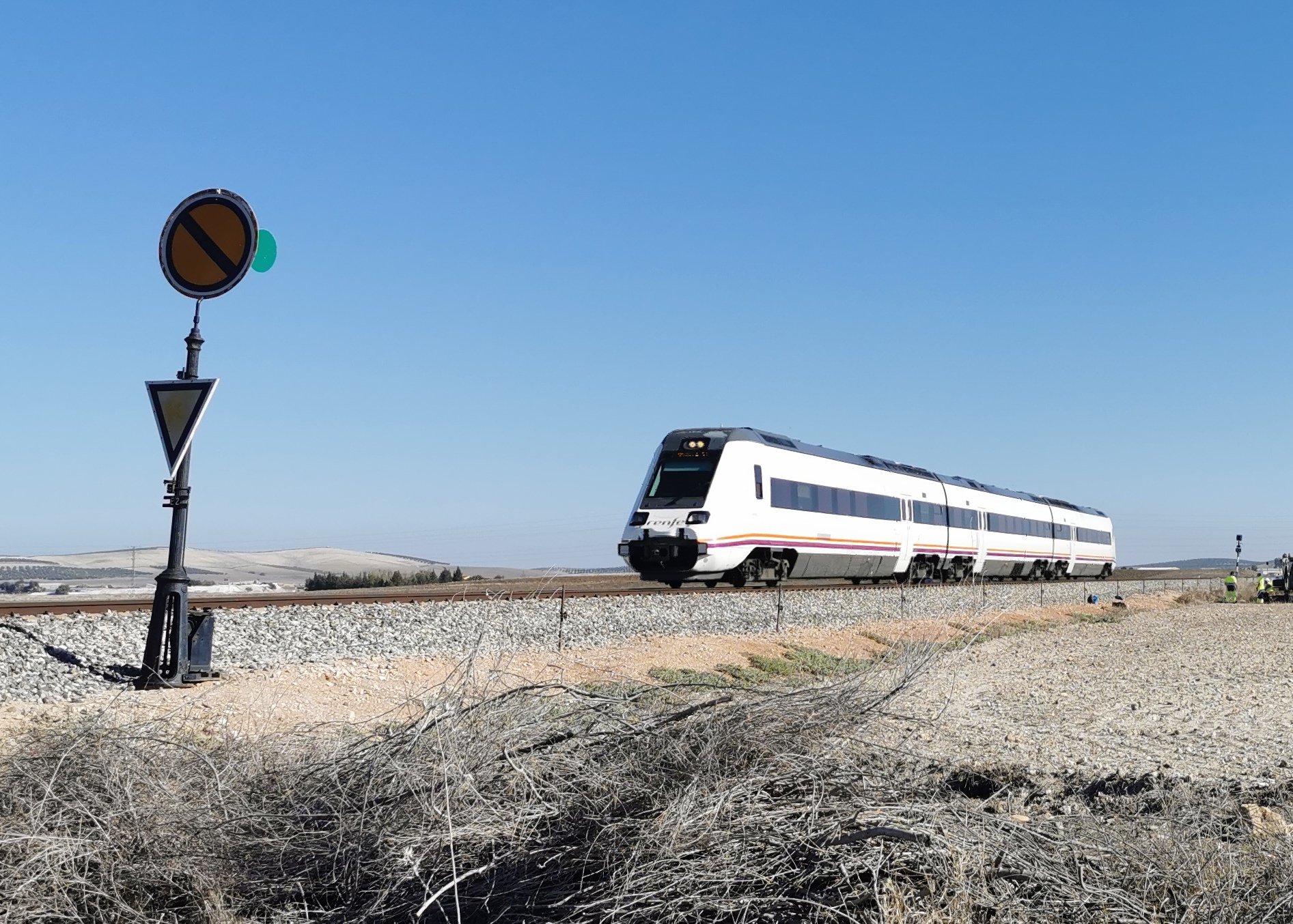

Mensajes: 38703

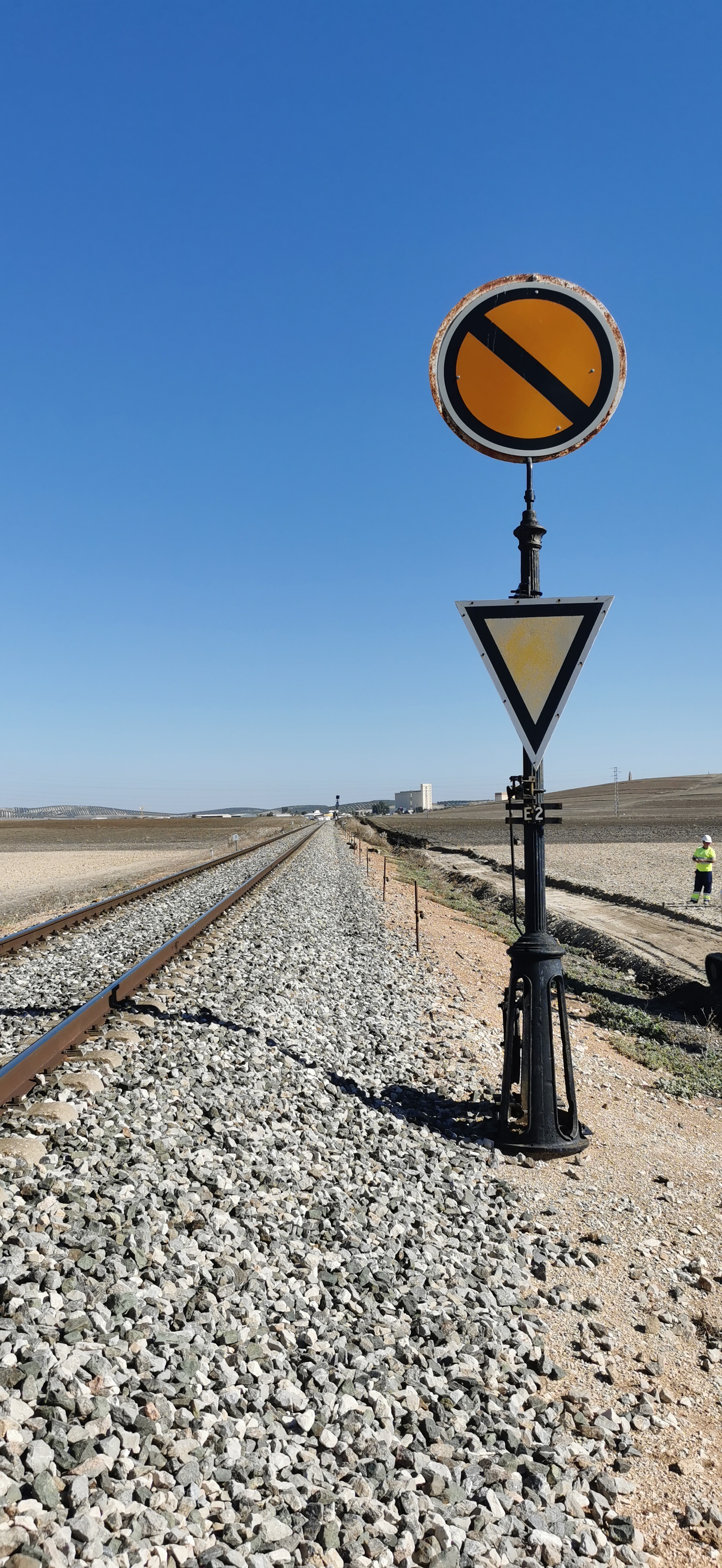

Uno de los últimos reductos con señales mecánicas pertenece al tramo existente entre Pedrera y Arahal, donde aún es posible ver estas señales en estado operativo, ya por poco tiempo. Fotos señal avanzada de Marchena.
Fotos : Pacheco

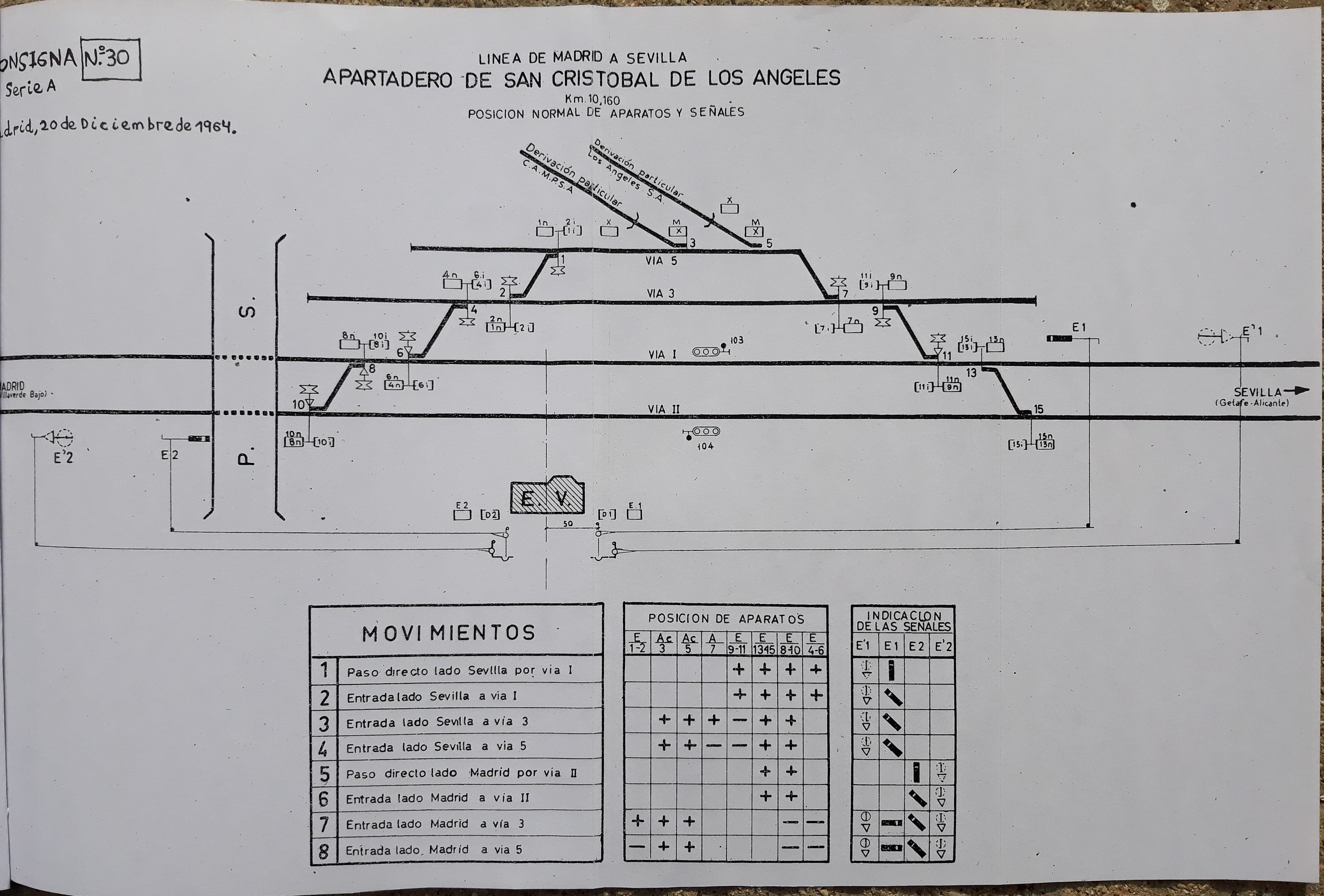

Fotocopia de la CONSIGNA original Serie A N°30 del Enclavamiento total por medio de Cerraduras Bouré perteneciente a la Estación de San Cristobal de los Angeles (Km. 10,160) fechado del día 20/12/1964:
[Fotos: Juan Sánchez Fernandez].
CONSIGNA Serie A N°30 de la Estación de Huerta de San Cristobal de los Angeles (Km. 10,160), 24/12/1980. Parte 1 de 8 [Foto: Juan Sánchez Fernandez].
CONSIGNA Serie A N°30 de la Estación de Huerta de San Cristobal de los Angeles (Km. 10,160), 24/12/1980. Parte 2 de 8 [Foto: Juan Sánchez Fernandez].
CONSIGNA Serie A N°30 de la Estación de Huerta de San Cristobal de los Angeles (Km. 10,160), 24/12/1980. Parte 3 de 8 [Foto: Juan Sánchez Fernandez].
CONSIGNA Serie A N°30 de la Estación de Huerta de San Cristobal de los Angeles (Km. 10,160), 24/12/1980. Parte 4 de 8 [Foto: Juan Sánchez Fernandez].
CONSIGNA Serie A N°30 de la Estación de Huerta de San Cristobal de los Angeles (Km. 10,160), 24/12/1980. Parte 5 de 8 [Foto: Juan Sánchez Fernandez].
CONSIGNA Serie A N°30 de la Estación de Huerta de San Cristobal de los Angeles (Km. 10,160), 24/12/1980. Parte 6 de 8 [Foto: Juan Sánchez Fernandez].
CONSIGNA Serie A N°30 de la Estación de Huerta de San Cristobal de los Angeles (Km. 10,160), 24/12/1980. Parte 7 de 8 [Foto: Juan Sánchez Fernandez].
CONSIGNA Serie A N°30 de la Estación de Huerta de San Cristobal de los Angeles (Km. 10,160), 24/12/1980. Parte 8 de 8 [Foto: Juan Sánchez Fernandez].

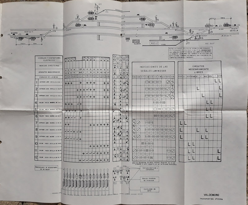

Sigamos con más Consignas A de importantes estaciones de nuestra red ;) .
Aquí os paso la importante CONSIGNA original Serie A N°127 de la 2° Zona del Enclavamiento perteneciente a la Estación de Valdemoro (Km. 27,024) fechado del día 16/7/1981:
(Anula a la Consigna Serie A 88, de fecha 26-XI-1979).
(La última imagen aérea esta extraido de la pagina web Fototeca Digital y la imagen esta sacado Olistat entre los años 1997 y 1998).
CONSIGNA Serie A N°127 de la Estación de Valdemoro (Km. 27,024), 16/7/1980. Parte 1 de 14 [Foto: Juan Sánchez Fernandez].
CONSIGNA Serie A N°127 de la Estación de Valdemoro (Km. 27,024), 16/7/1980. Parte 2 de 14 [Foto: Juan Sánchez Fernandez].
CONSIGNA Serie A N°127 de la Estación de Valdemoro (Km. 27,024), 16/7/1980. Parte 3 de 14 [Foto: Juan Sánchez Fernandez].
CONSIGNA Serie A N°127 de la Estación de Valdemoro (Km. 27,024), 16/7/1980. Parte 4 de 14 [Foto: Juan Sánchez Fernandez].
CONSIGNA Serie A N°127 de la Estación de Valdemoro (Km. 27,024), 16/7/1980. Parte 5 de 14 [Foto: Juan Sánchez Fernandez].
CONSIGNA Serie A N°127 de la Estación de Valdemoro (Km. 27,024), 16/7/1980. Parte 6 de 14 [Foto: Juan Sánchez Fernandez].
CONSIGNA Serie A N°127 de la Estación de Valdemoro (Km. 27,024), 16/7/1980. Parte 7 de 14 [Foto: Juan Sánchez Fernandez].
CONSIGNA Serie A N°127 de la Estación de Valdemoro (Km. 27,024), 16/7/1980. Parte 8 de 14 [Foto: Juan Sánchez Fernandez].
CONSIGNA Serie A N°127 de la Estación de Valdemoro (Km. 27,024), 16/7/1980. Parte 9 de 14 [Foto: Juan Sánchez Fernandez].

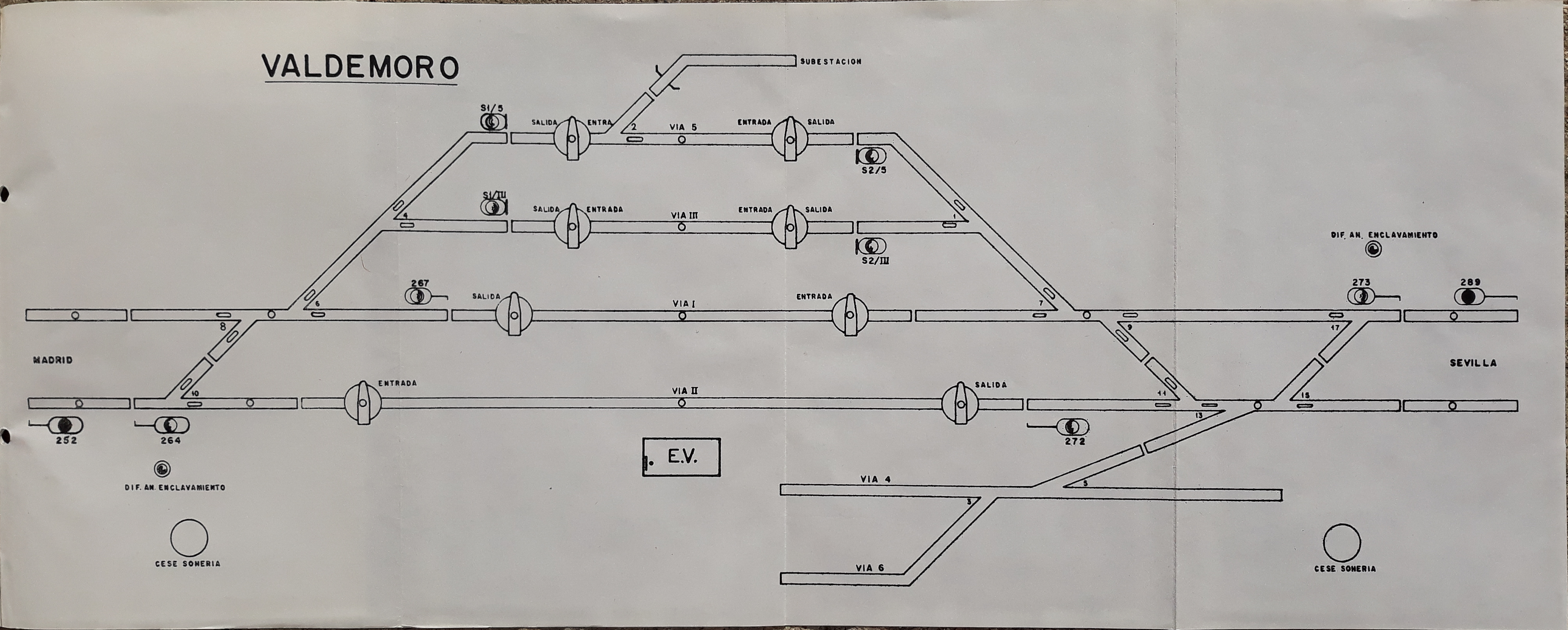

CONSIGNA Serie A N°127 de la Estación de Valdemoro (Km. 27,024). Esquema de Vías y Señales Luminosas de la Estación donde se ve la vía de acceso a la derivación particular Rio Gulf, 16/7/1980. Parte 10 de 14 [Foto: Juan Sánchez Fernandez].

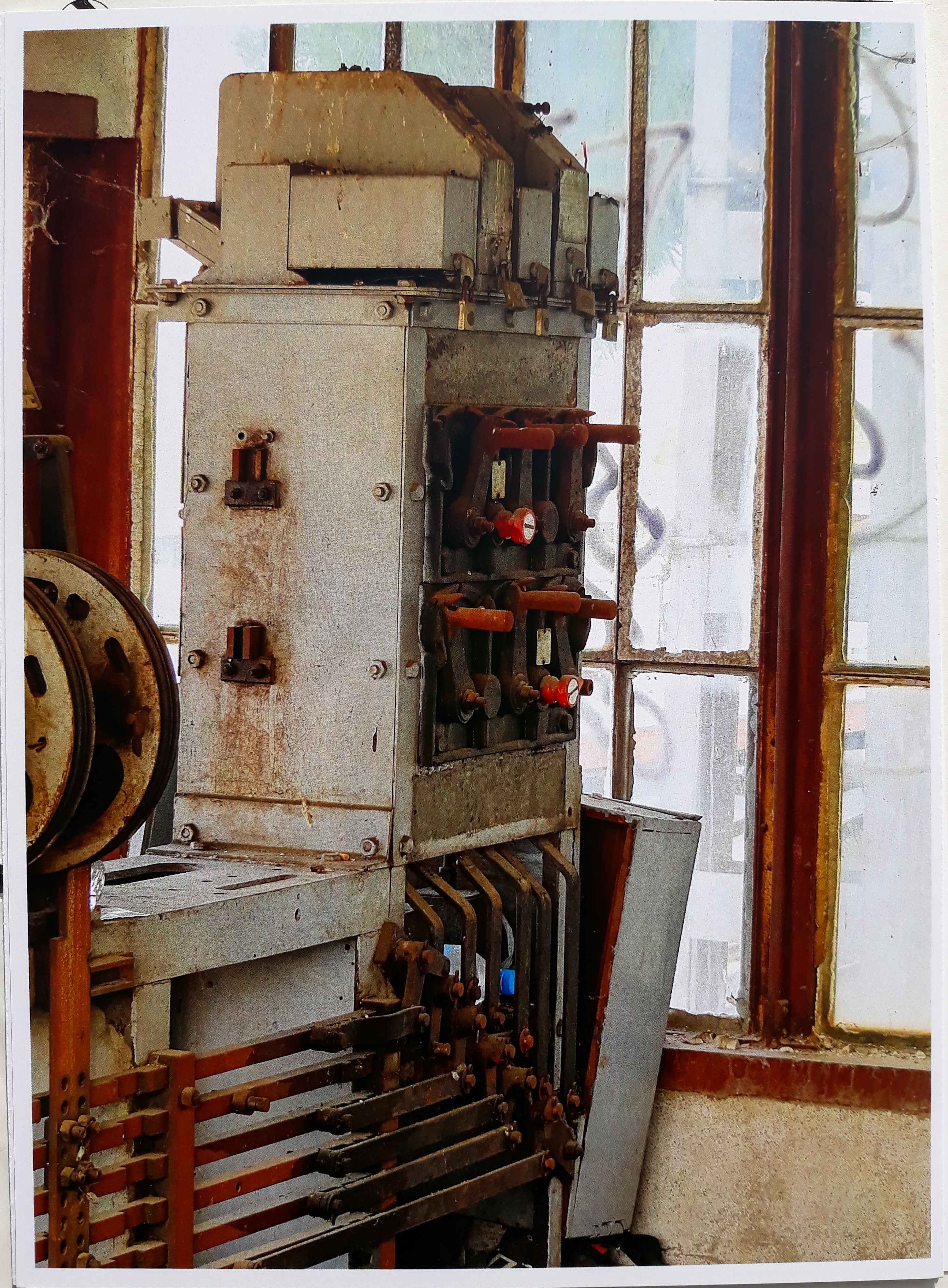

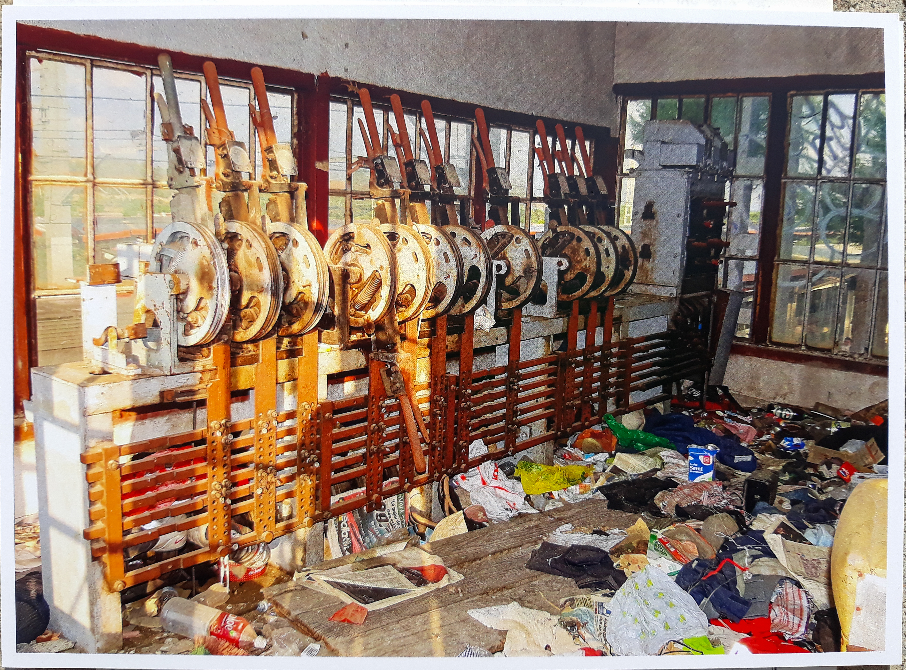

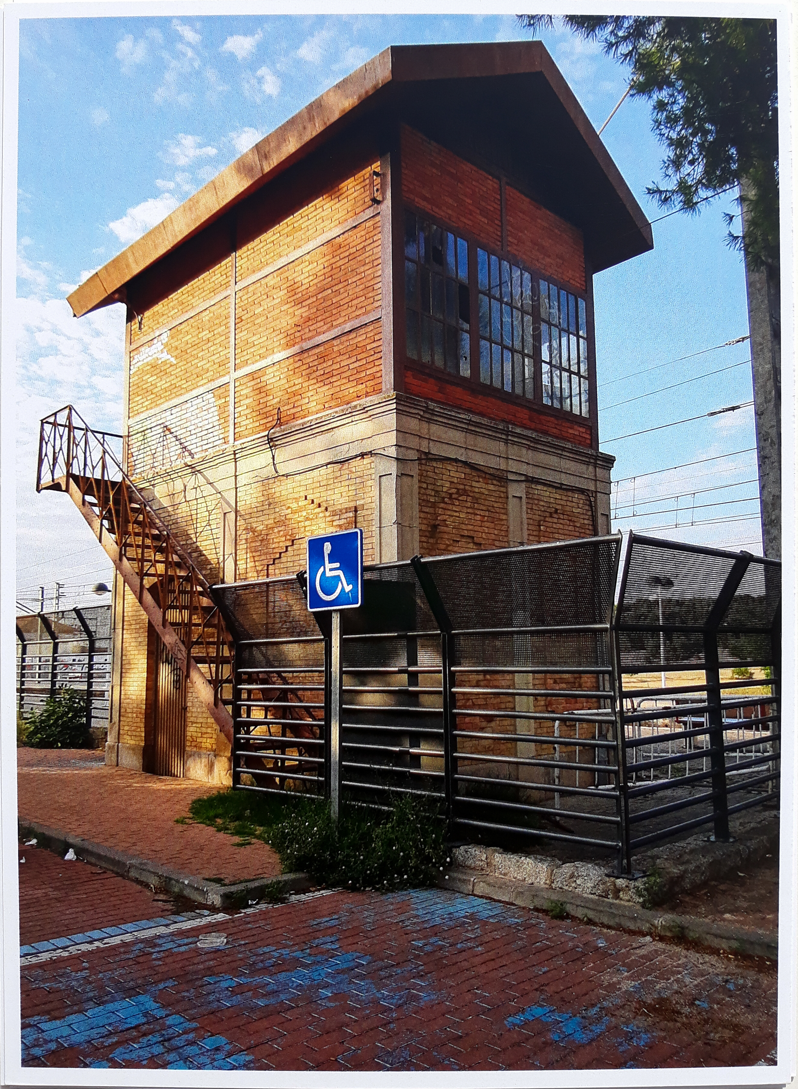

Vista de la Caseta de Enclavamientos (tipo MZA) de la Estación de Valdemoro (Km. 27,024). Parte 11 de 14 [Foto: Juan Sánchez Fernandez].
Interior de lo que queda de la Mesa de Concentración de las 14 Palancas y de Mandos de la Caseta de Enclavamientos (tipo MZA) de la Estación de Valdemoro (Km. 27,024). Parte 12 de 14 [Foto: Juan Sánchez Fernandez].
Detalle del Modulo de Mando adosado a la Mesa Concentración de Palancas de la Caseta de Enclavamientos (Tipo MZA) de la Estación de Valdemoro (Km. 27,024). Este Modulo de Mando y otro que se encontraba en el hueco comprende; seis manijas de encerrojamiemto de itirenarios, dos conmutadores eléctricos, dos cerrojos eléctricos, seis contactores eléctricos y once cerrojos eléctricos para la fúnción de pedales eléctricos. Parte 13 de 14 [Foto: Juan Sánchez Fernandez].
Vista aérea desde Olistat donde se ve las antiguas instalaciones de Rio Gulf Asfaltos y la cual estaba situada al lado de la Estación de Valdemoro en el lado sur. Se accedía a ella a traves de las vías 4 y 6 del Muelle de Mercancías. [Foto: Olistat 1997-1998].

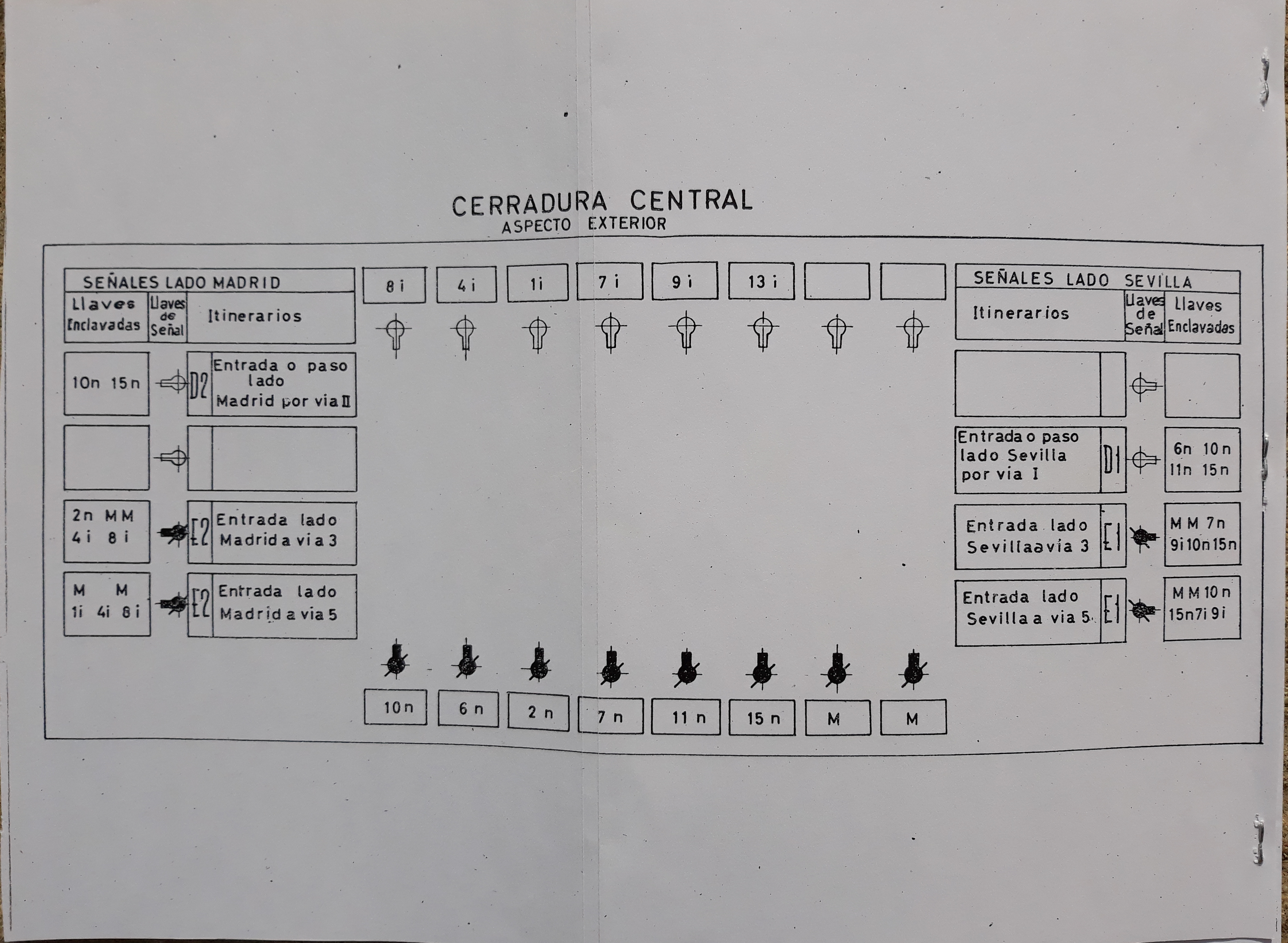

Fotocopia de la CONSIGNA original Serie A N°28 del Enclavamiento perteneciente a la Estación de Sevilla-Plaza de Armas (Km. 571,381) hablando de la sustitución de las Señales Mecánicas de entrada por Señales Luminosas, fechado del día 20/2/1956:
(Relaccionada con la Consigna anterior de fecha 5 de enero de 1933).
CONSIGNA original Serie A N°28 del Enclavamiento perteneciente a la Estación de Sevilla-Plaza de Armas (Km. 571,381), 20/2/1956. Parte 1 de 2 [Foto: Juan Sánchez Fernandez].
CONSIGNA original Serie A N°28 del Enclavamiento perteneciente a la Estación de Sevilla-Plaza de Armas (Km. 571,381). Esquema de Vías y Señales Mecánicas de la Estación donde se ve la sustitución de las Señales Mecánicas de avanzada E'2 y entrada E2 por unas Señales Luminosas, 20/2/1956. Parte 2 de 2 [Foto: Juan Sánchez Fernandez].

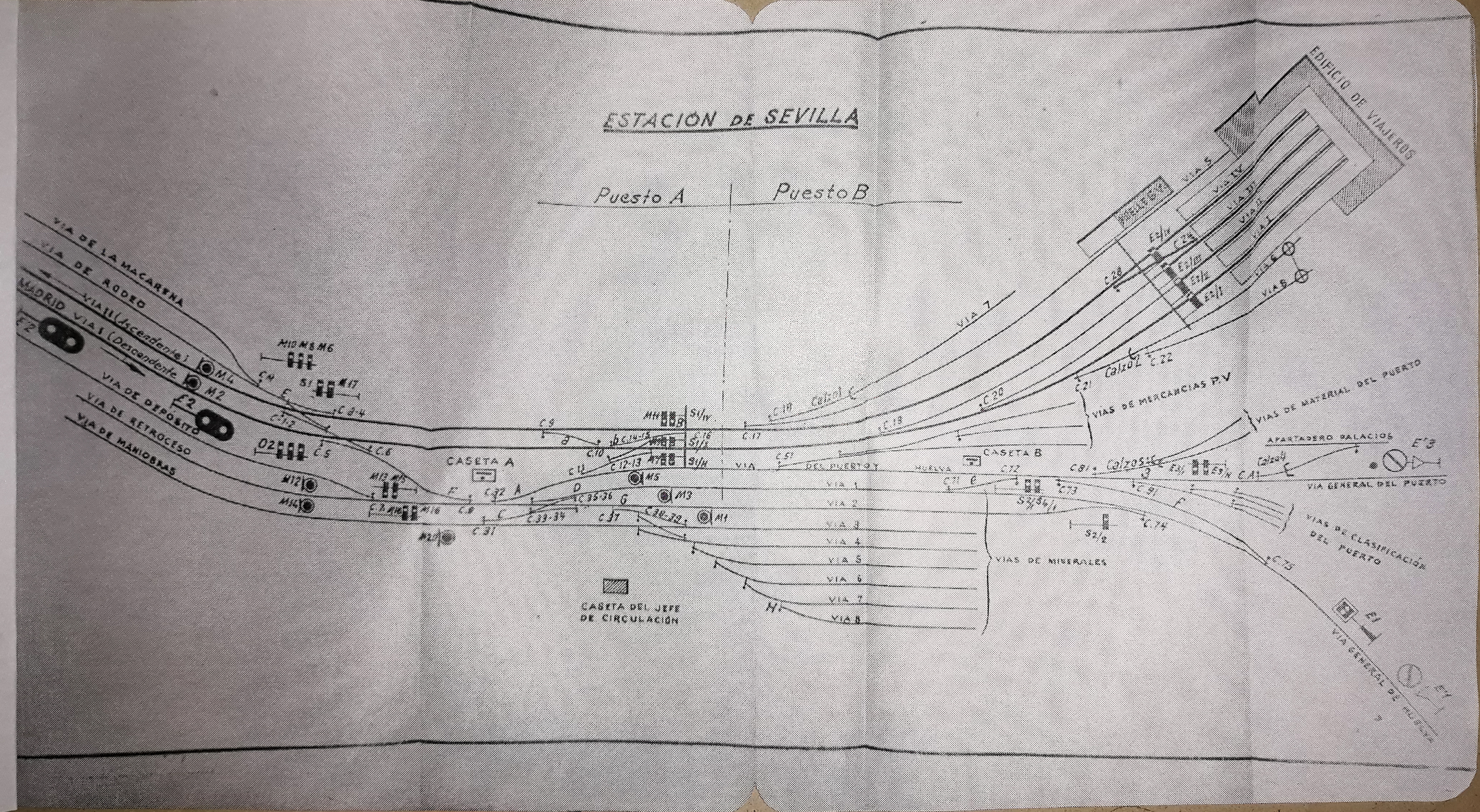

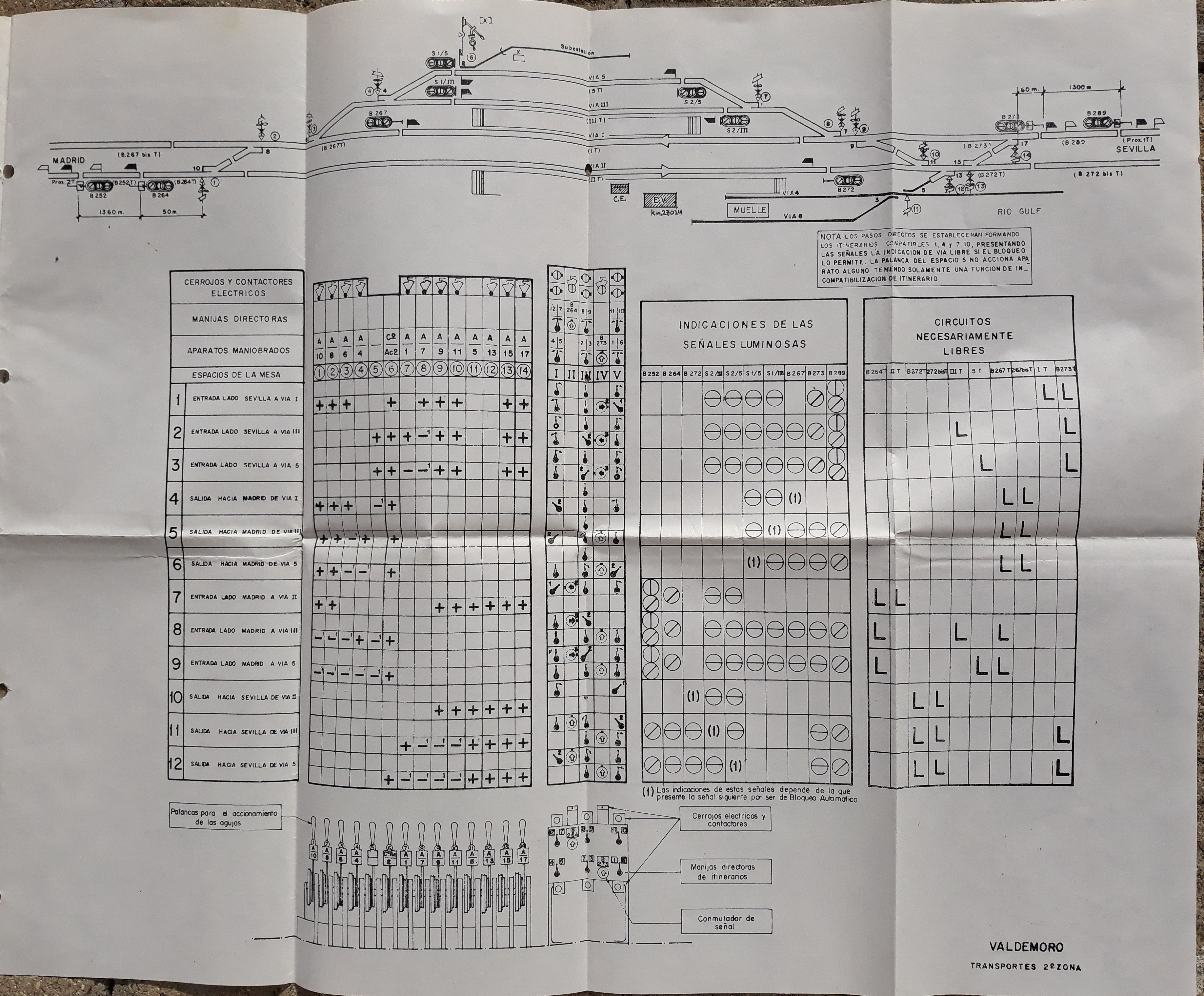

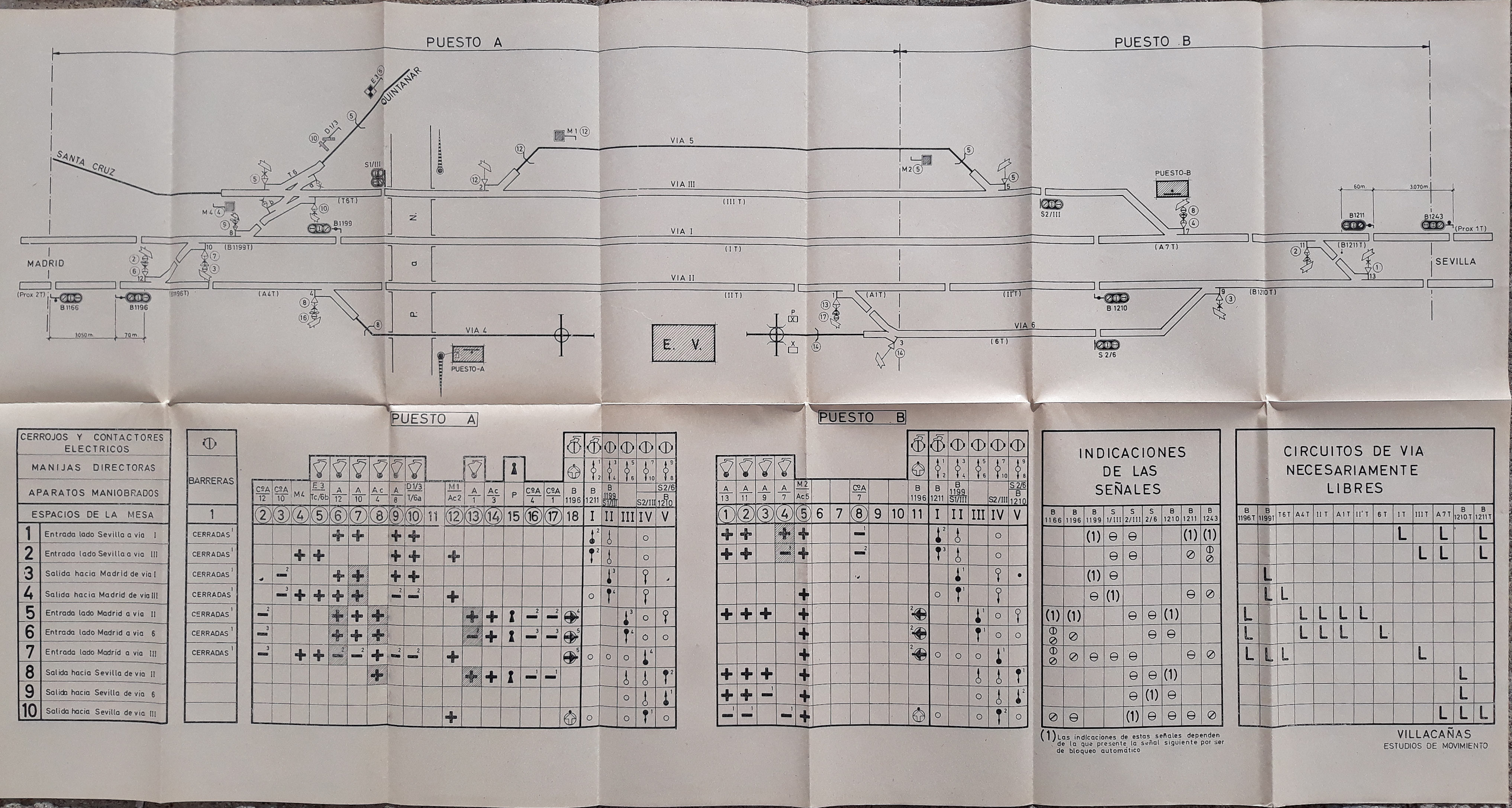

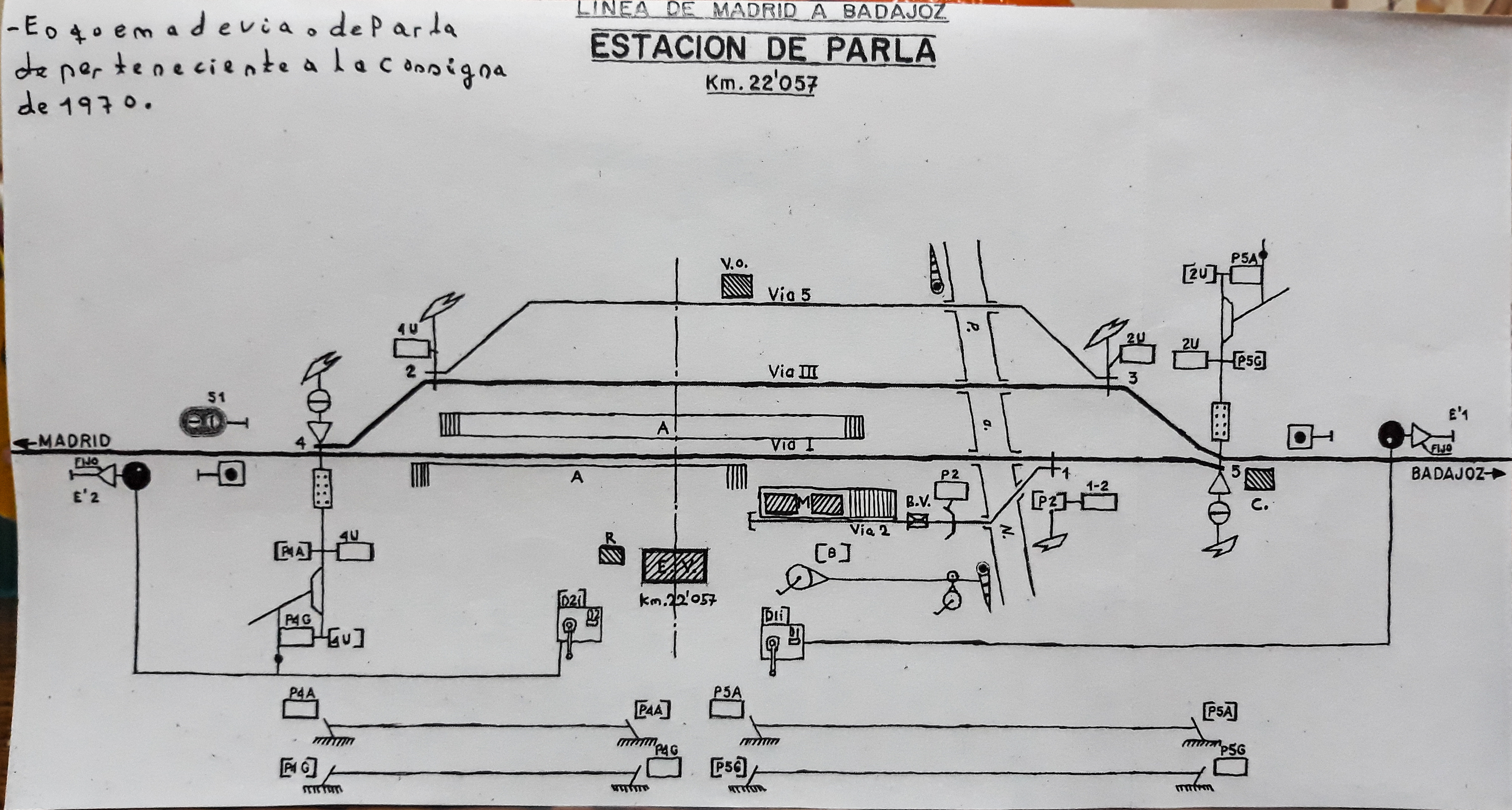

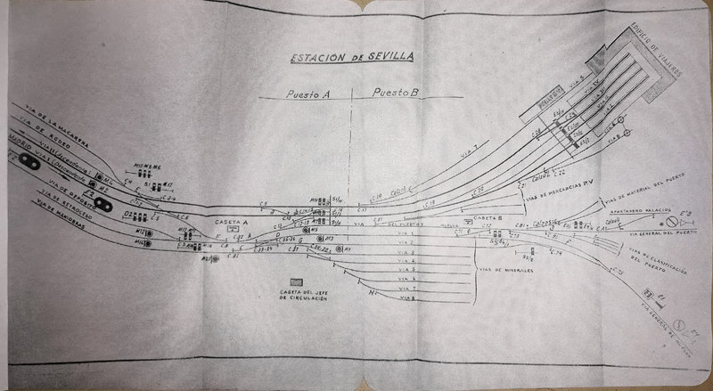

Fotocopia del esquema de Vías y Señales fechado en 1970 perteneciente a la CONSIGNA original Serie A del Enclavamiento de la Estación de Parla situado en el Km. 22,057 de la Línea del Madrid-Ciudad Real a Badajoz.
Fotocopia del esquema de Vías y Señales fechado en 1970 perteneciente a la CONSIGNA original Serie A del Enclavamiento de la Estación de Parla. 1970 [Foto: Juan Sánchez Fernandez].
