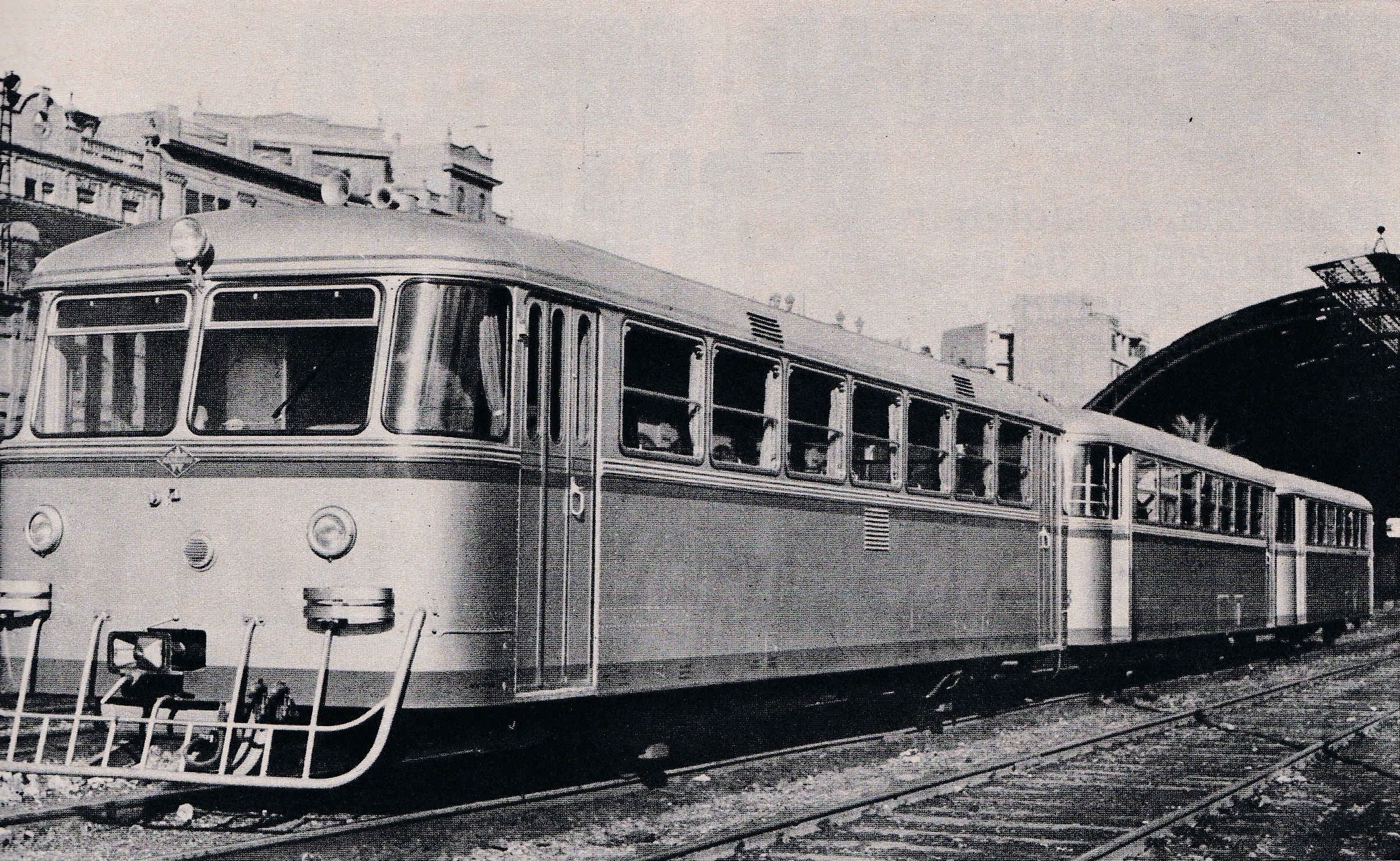

"EL ABUELO" (FER. 301) en VALENCIA TERMINO. Foto: Revista VIA LIBRE.

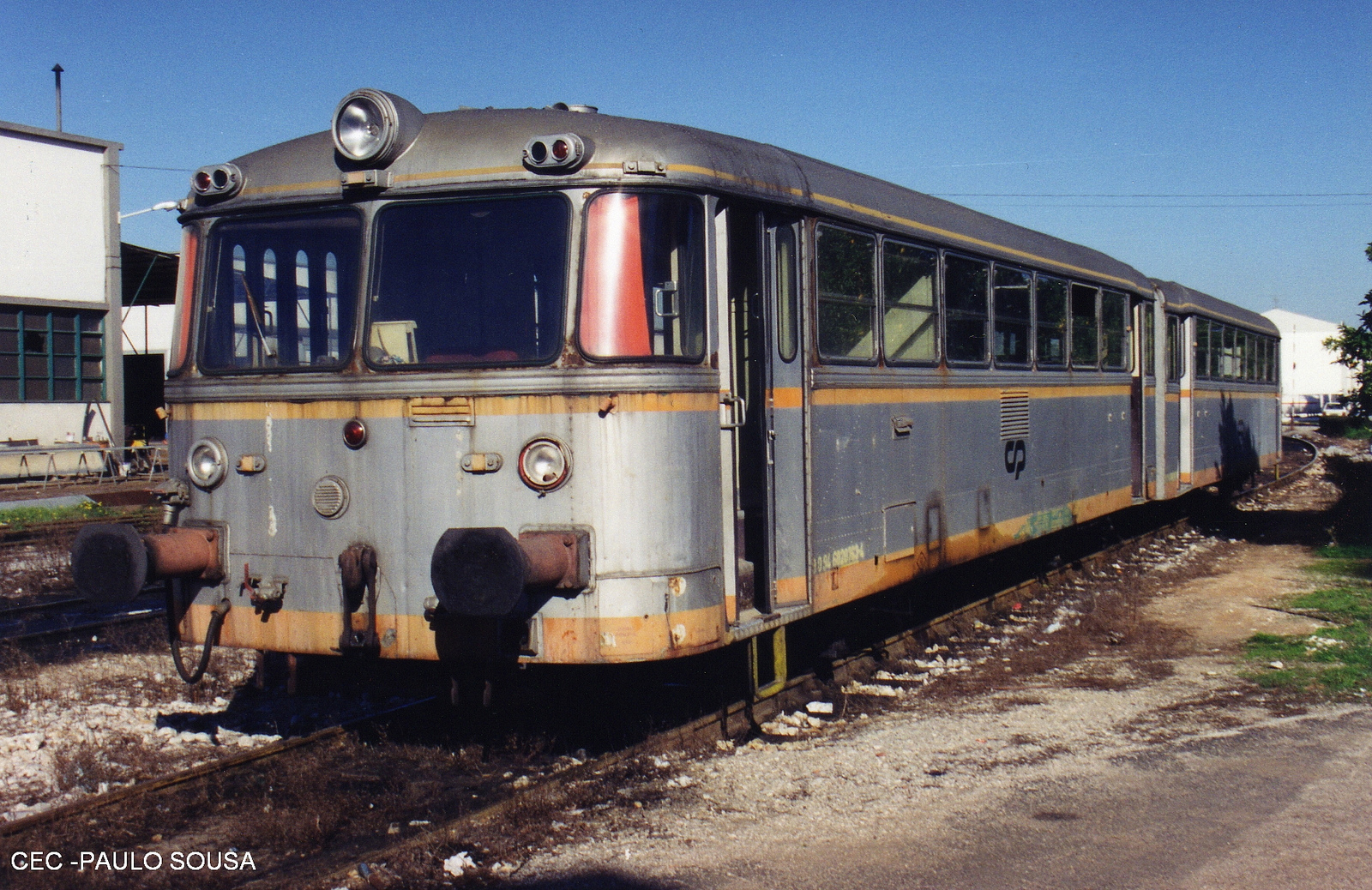

FERROBUS CP. Ex RENFE. Año 1993. Foto: Paulo Sousa. Clube de Entusiastas de Caminho de Ferro.

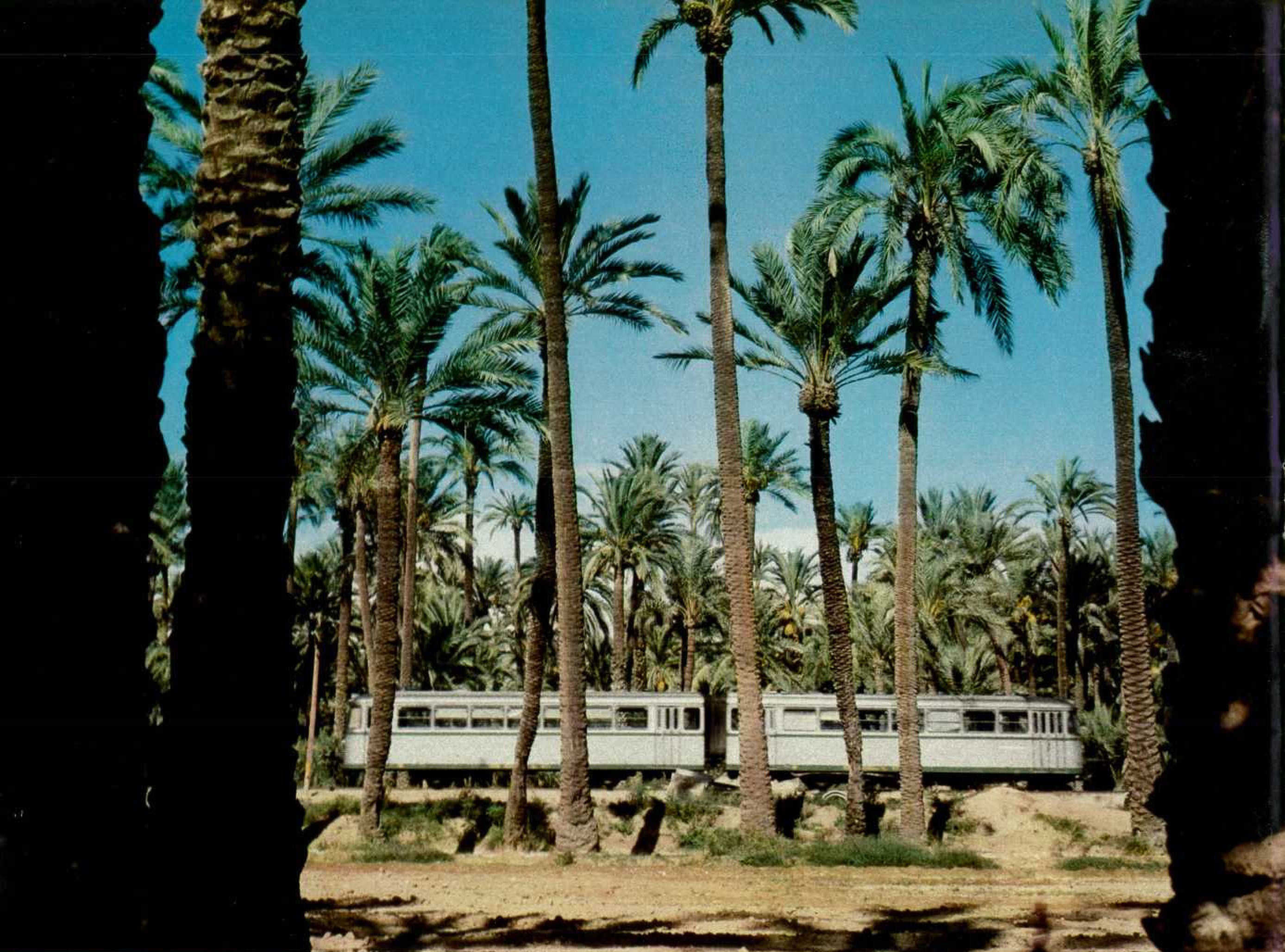

Imagen de el via libre nº 166, 11/1977 en Elche (foto M.A.N)
