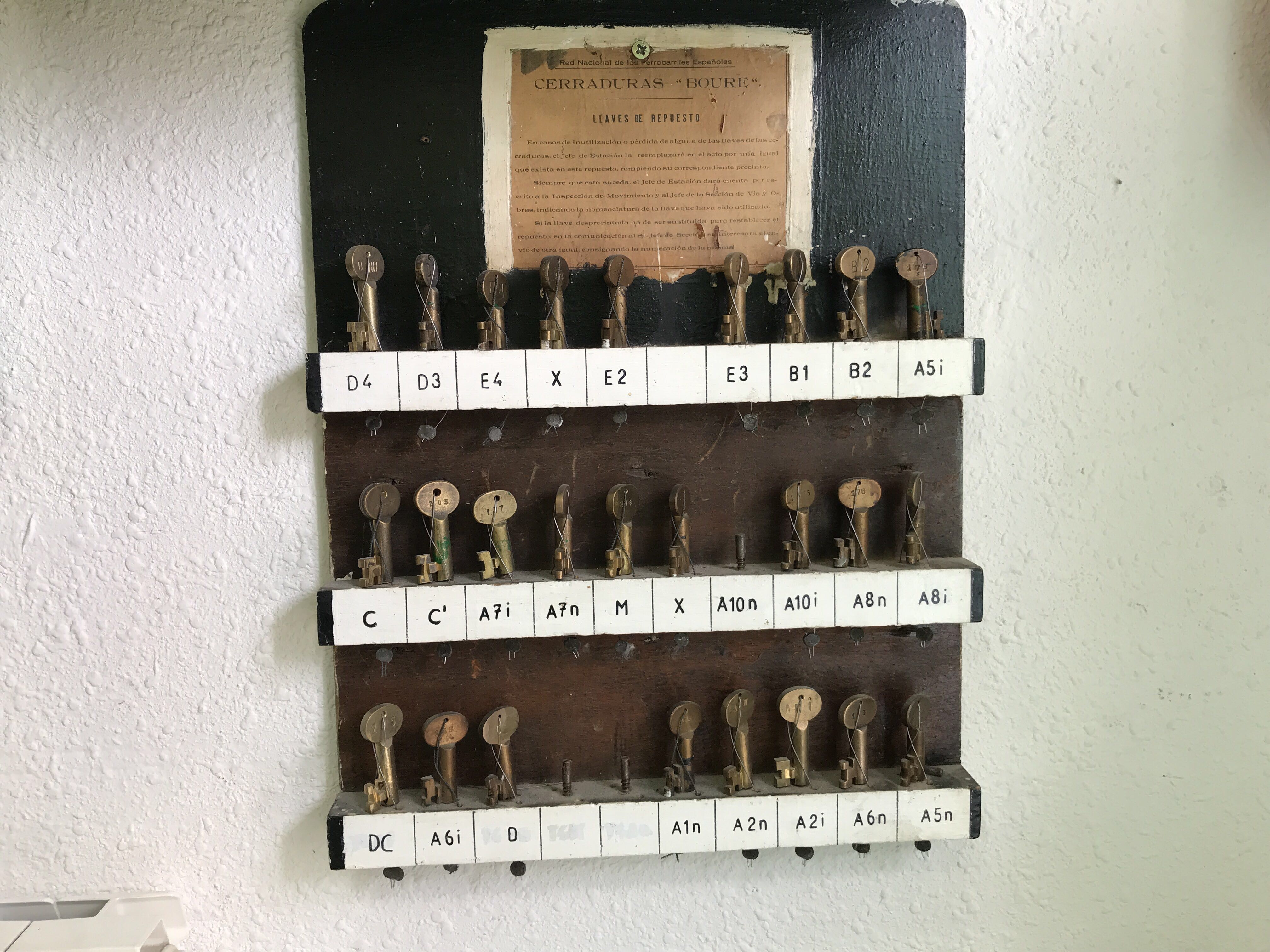

Índice general Foros Tren Real Señalización mecánica, enclavamientos, cerraduras bouré...
Mensajes: 55
Registrado: 20 Dic 2013 10:50

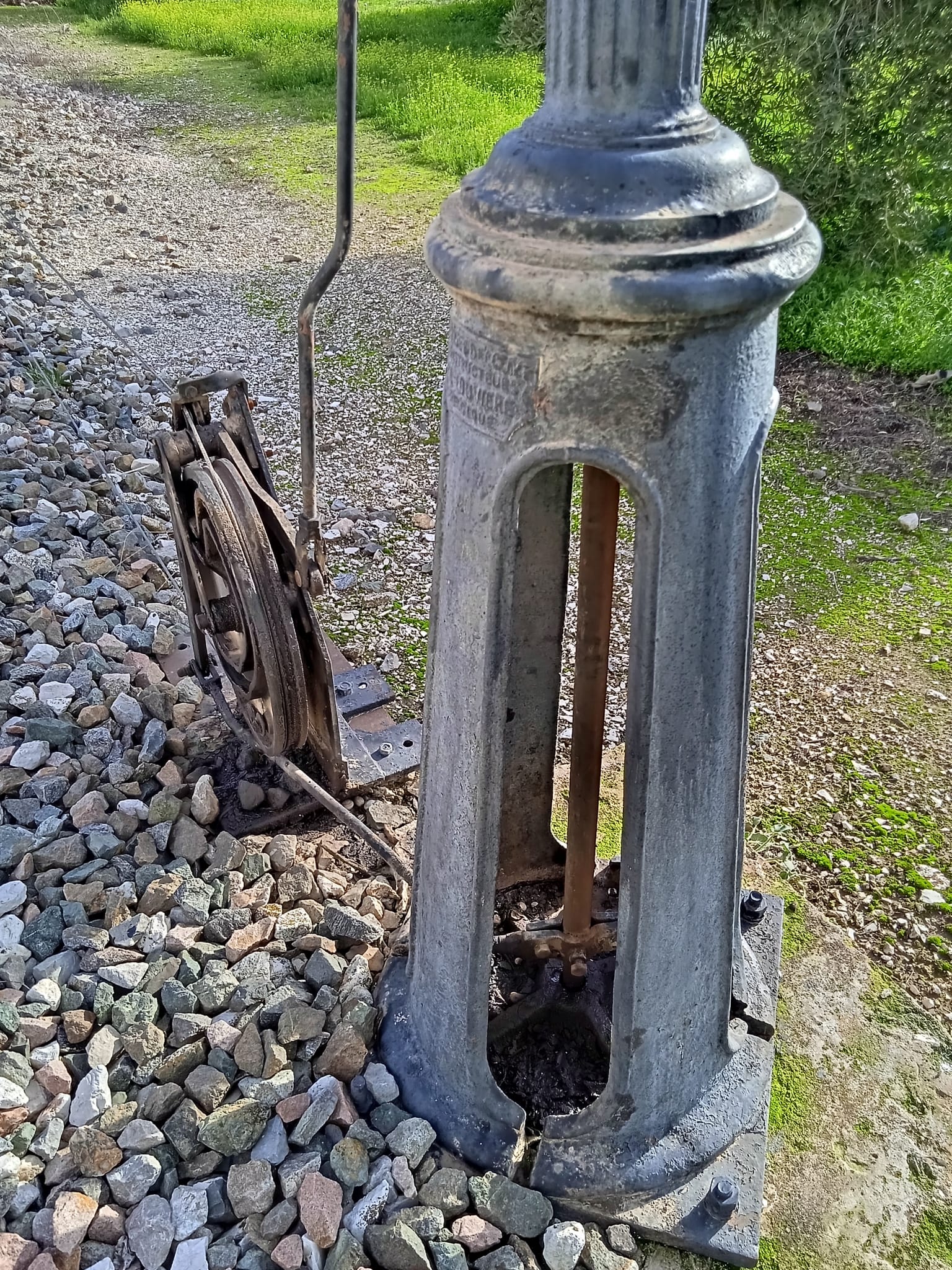

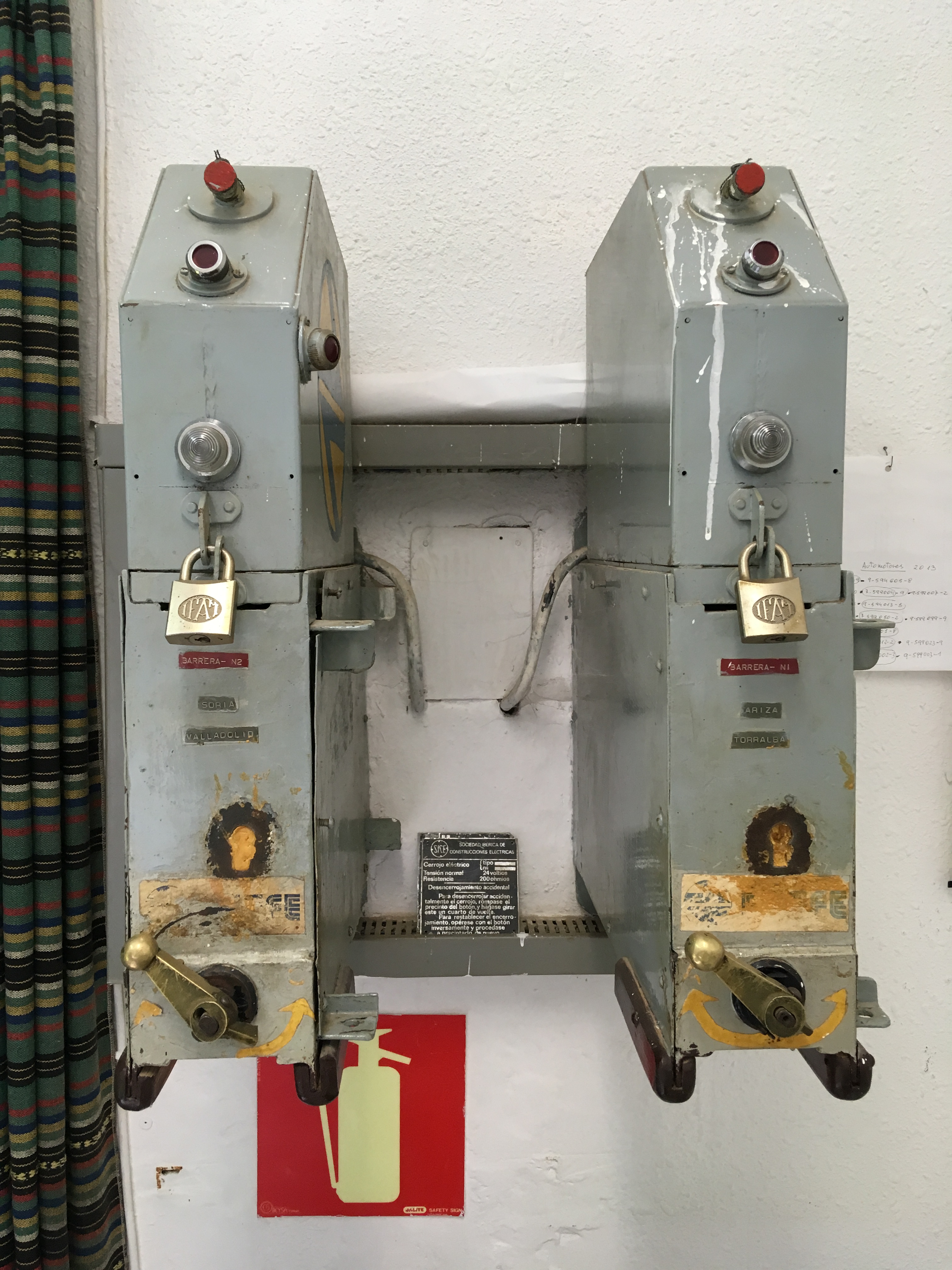

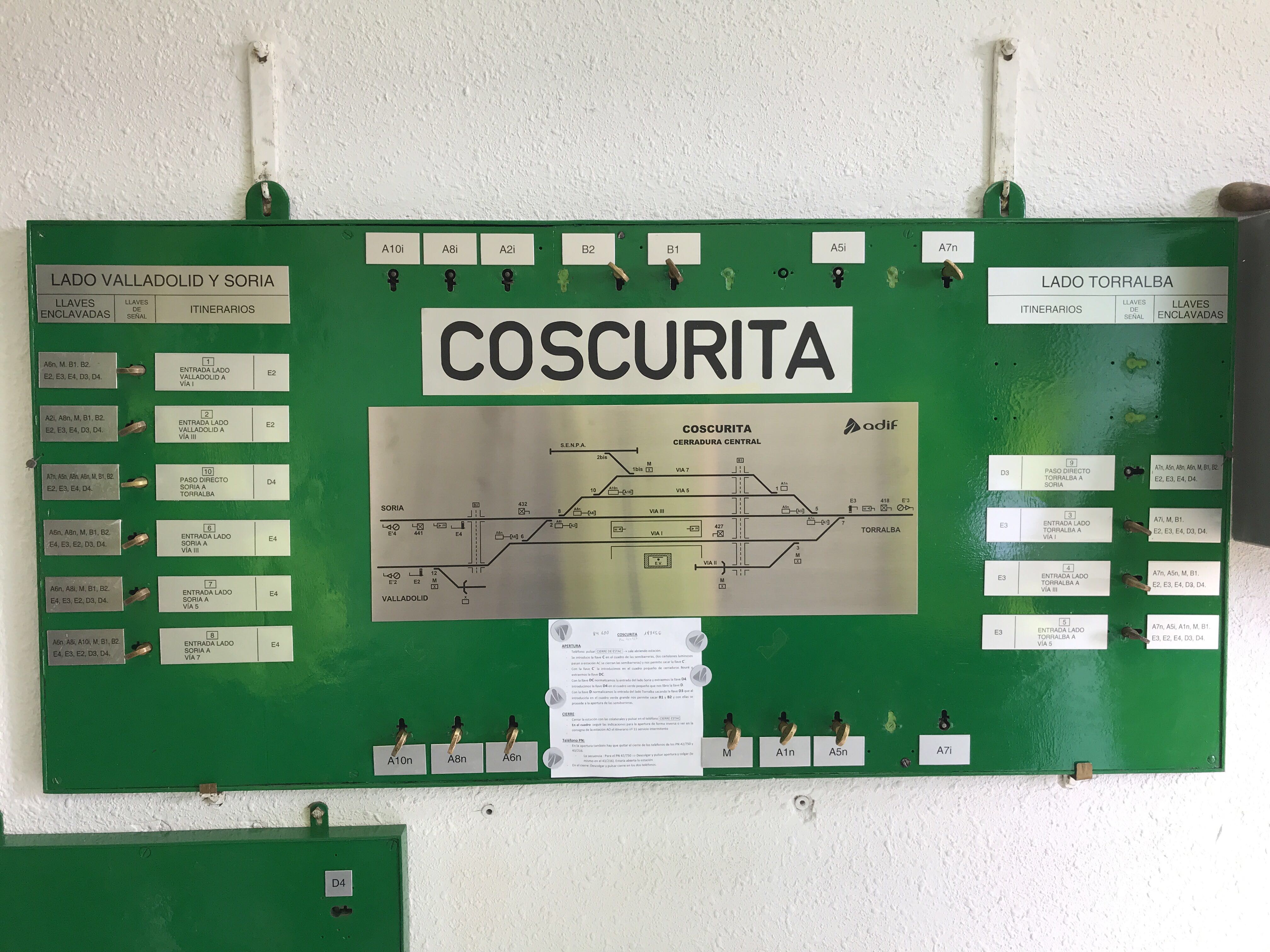

Dejo aquí algunas fotos de Coscurita (línea Torralba - Soria, actualmente en renovación):
Mensajes: 17
Registrado: 16 Abr 2022 19:15
Gracias por las fotos. En nada, serán historia estas instalaciones de seguridad.
La señal de entrada lado Torralba presentaba antes de la renovación de 2007 un triángulo de precaución fijo. He mirado en el reglamento y allí se establece que limita al paso a 30 km/h por las agujas tras la siguiente señal. ¿Y si la estación no tiene señales de salida, como es el caso?
Entiendo que ese triángulo estaba allí, ya que se entraba por vía directa (vía 1) pero se salía por vía desviada hacia Soria, como todas las estaciones del Torralba-Soria en sus viejos tiempos.
Años antes, incluso había una travesía doble, nada más entrar con la vía hacia Ariza que luego se levantó y se sustituyo por una aguja simple.

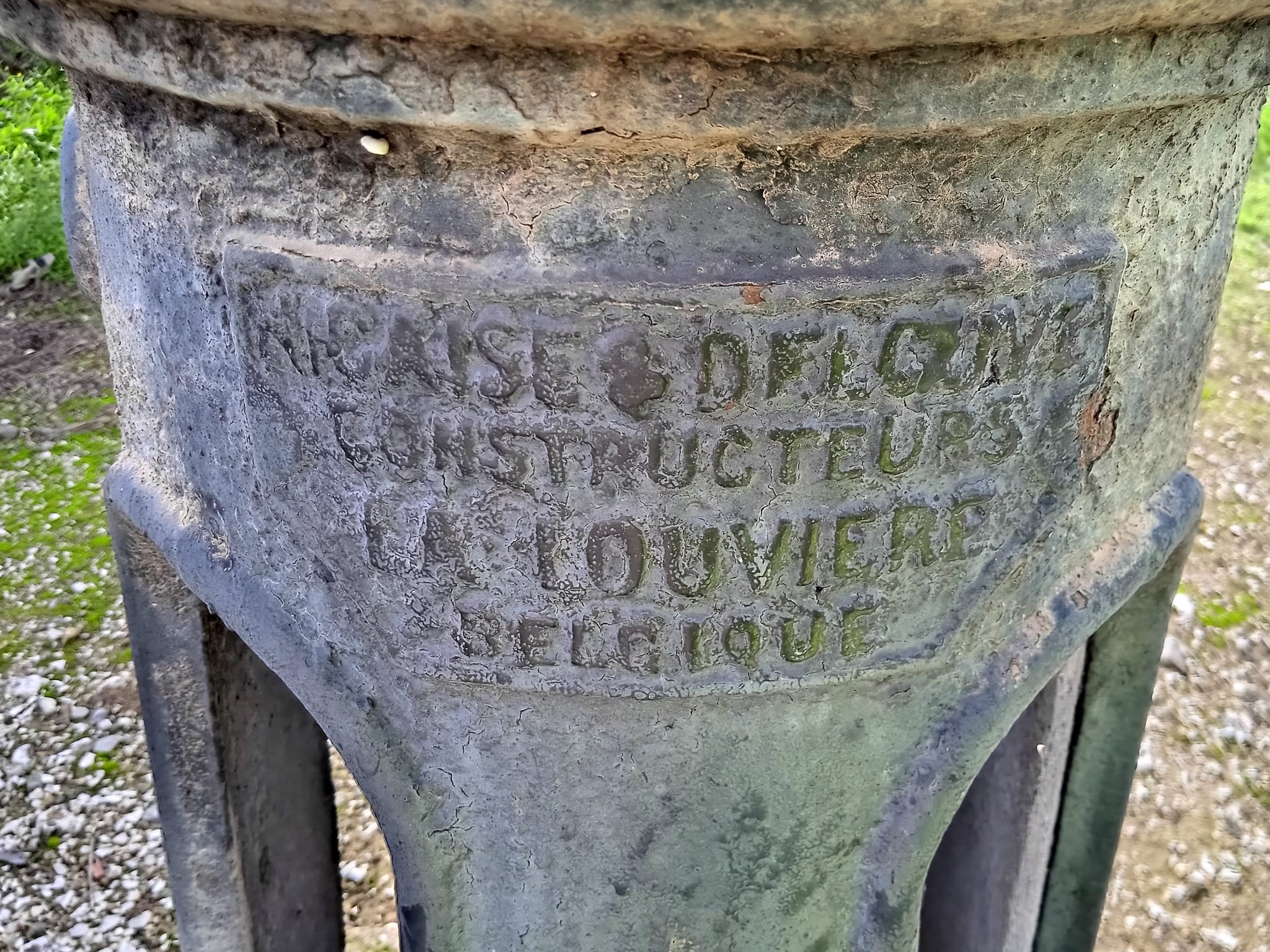

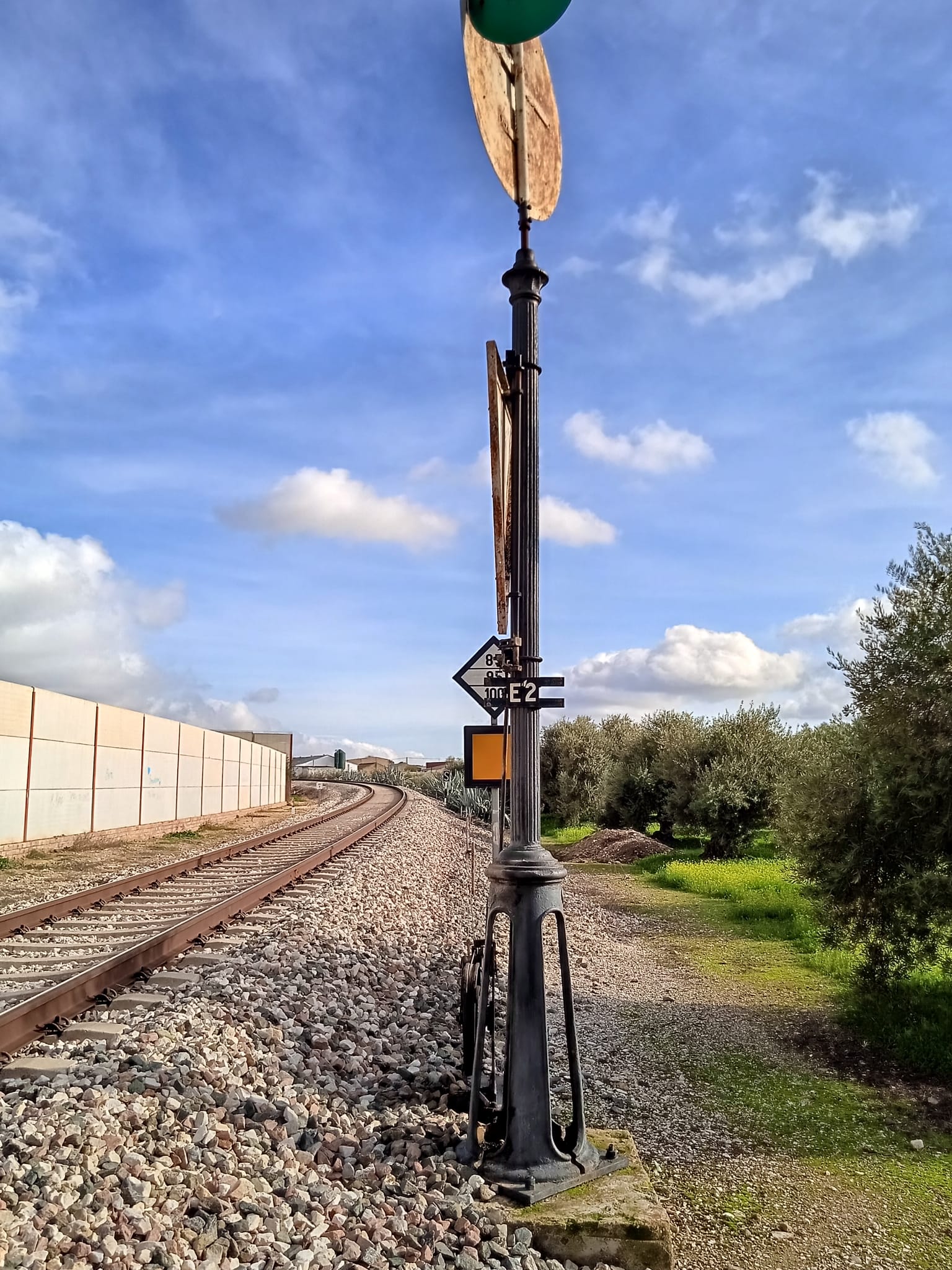

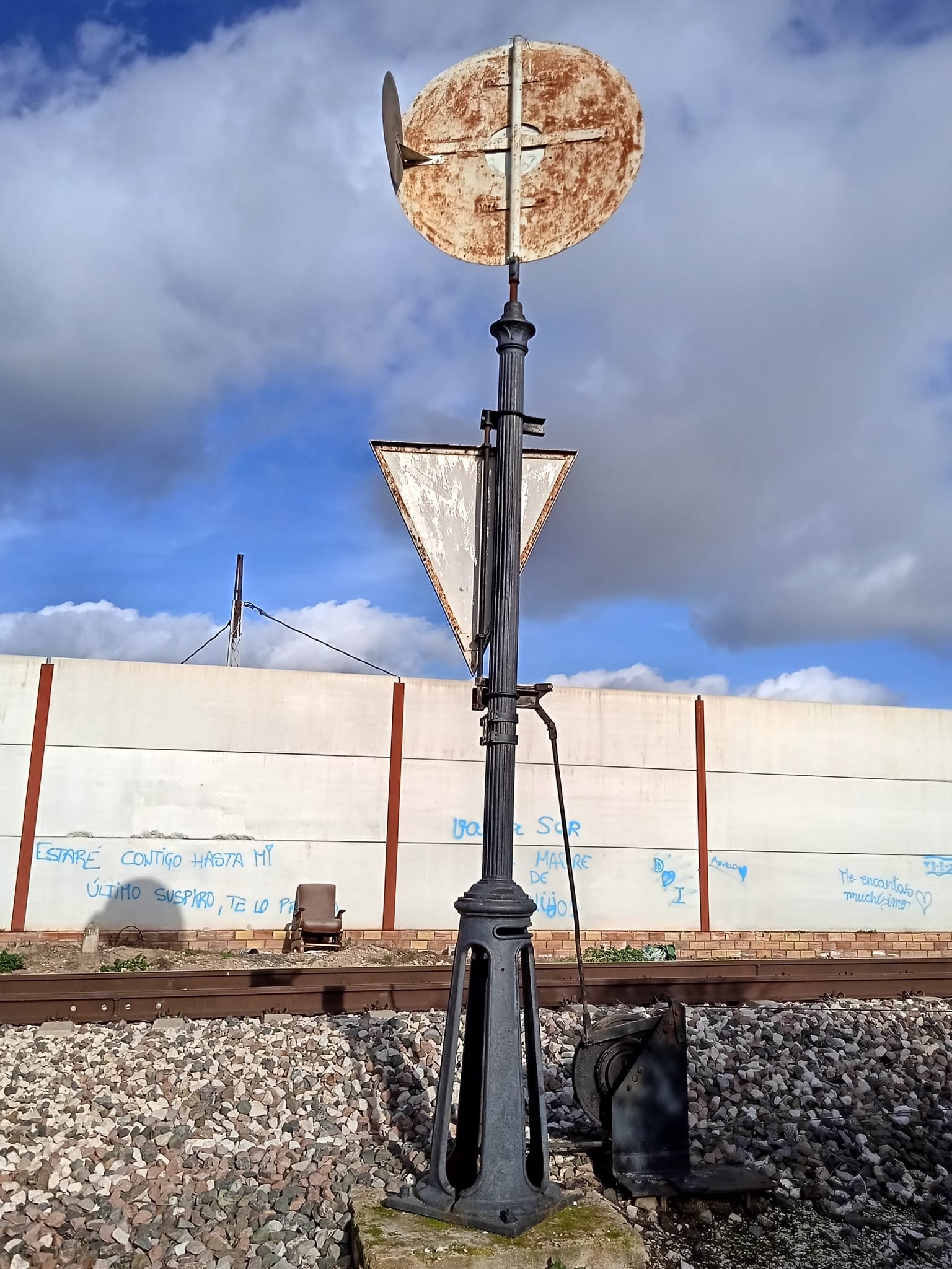

Señal avanzada de PEDRERA, aún en servicio.
Mensajes: 557
Registrado: 10 Ene 2011 23:09
Hola Pacheco y resto del foro
Preciosa señal de la compañía de Andaluces aún en activo, una venerable centenaria
Se observa perfectamente el agujero en el centro del disco tan característico de esta
compañía. También se observa la ranura en la parte superior de la base de fundición
por la cual en su día salía una pieza solidaria al mástil y en la que estaban alojadas
las guías del farol
Es de resaltar igualmente la presencia del triángulo móvil, indicador de que la aguja
estaba encerrojada y permitía dar la orden de paso.
Por cierto, Pacheco, esta estación PEDRERA en que línea esta?
Saludos cordiales
Vicent Ferrer

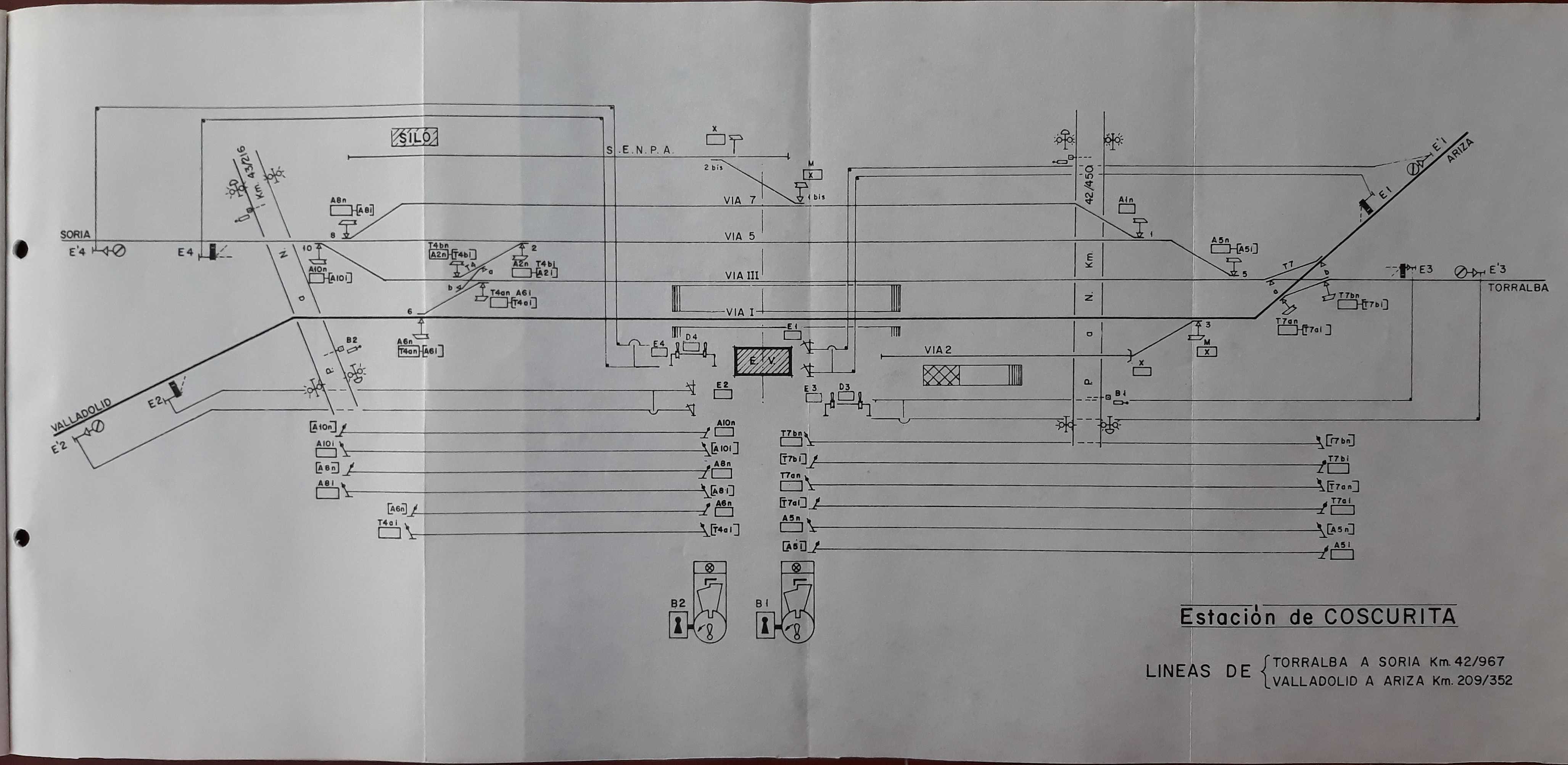

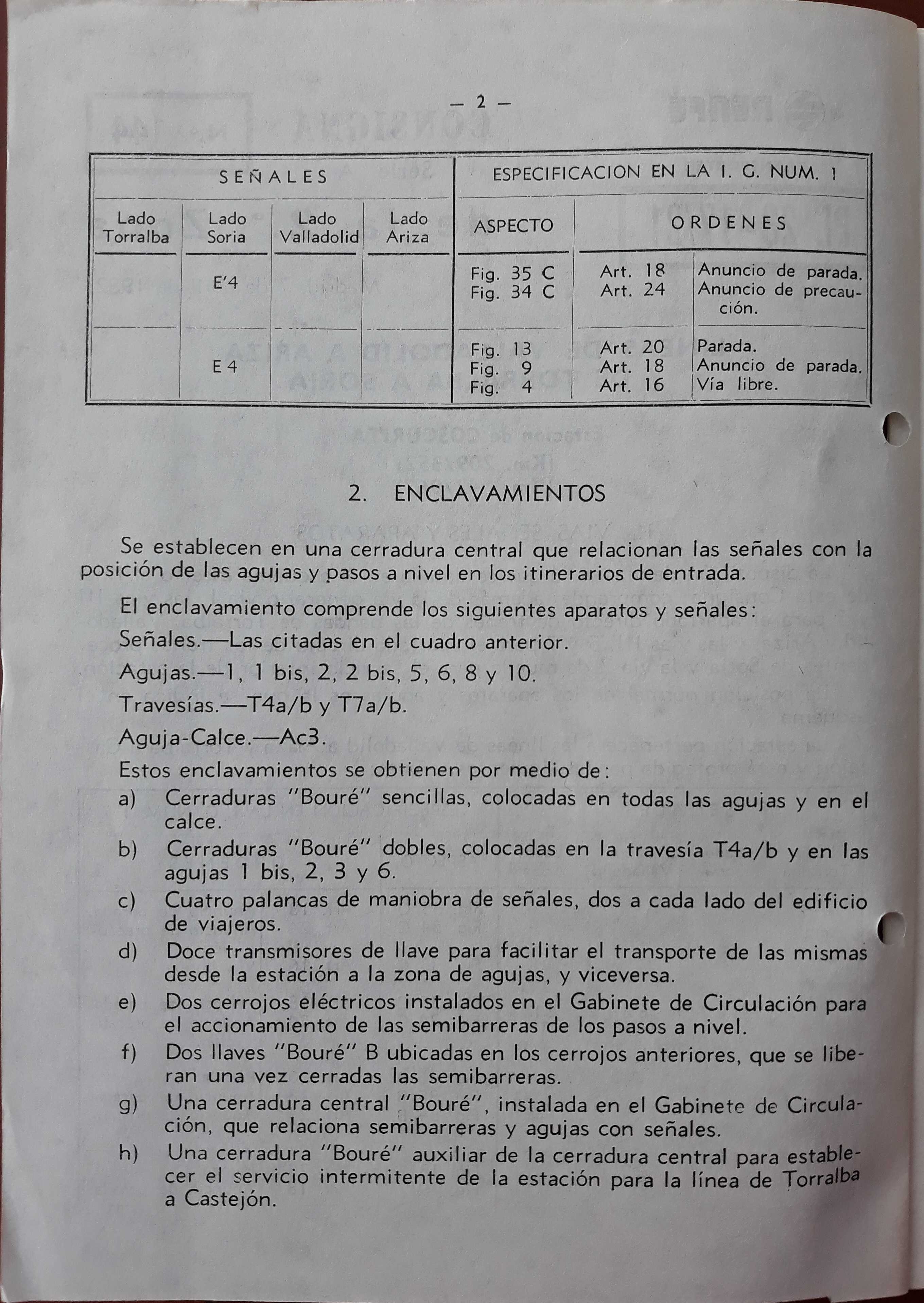

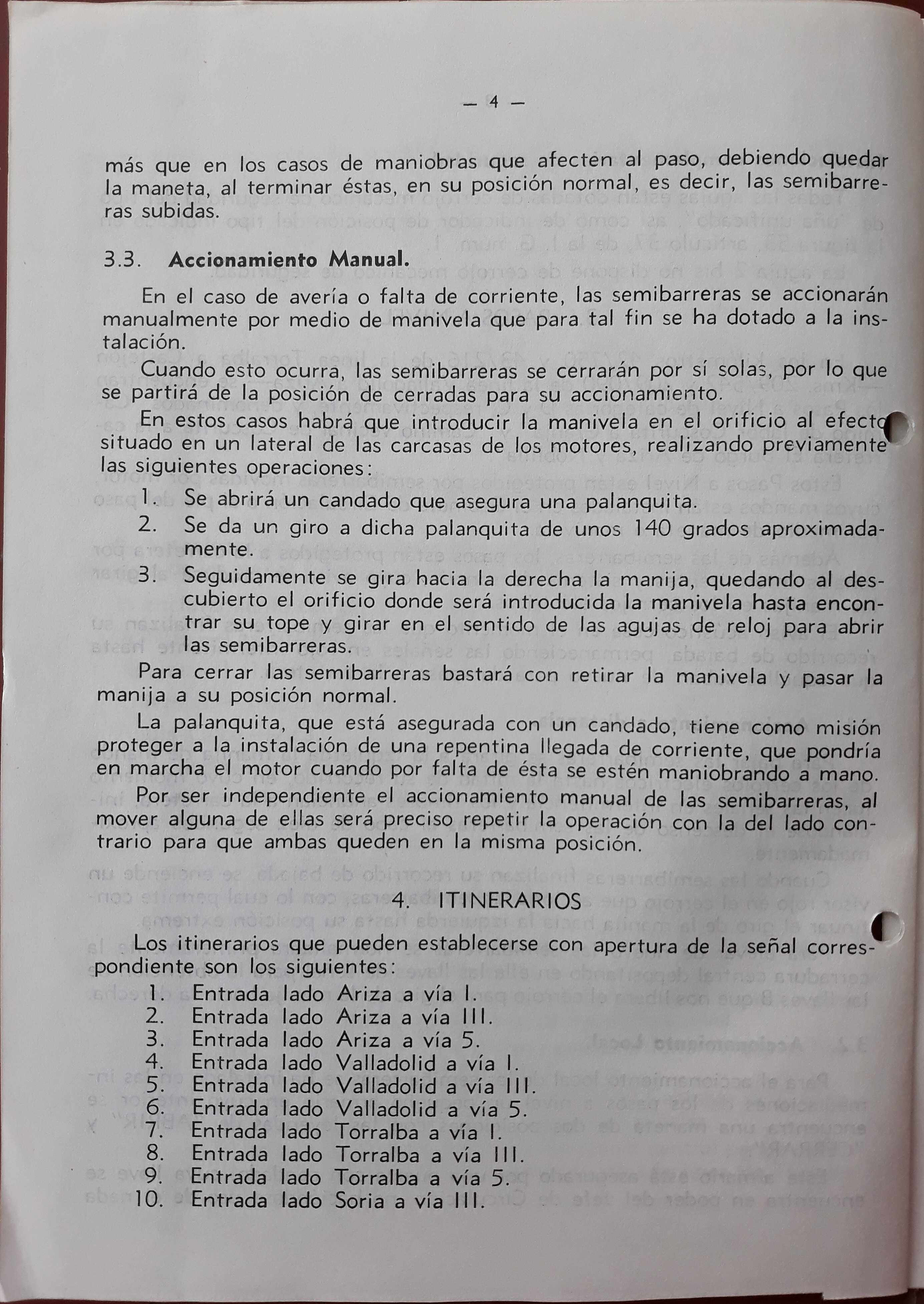

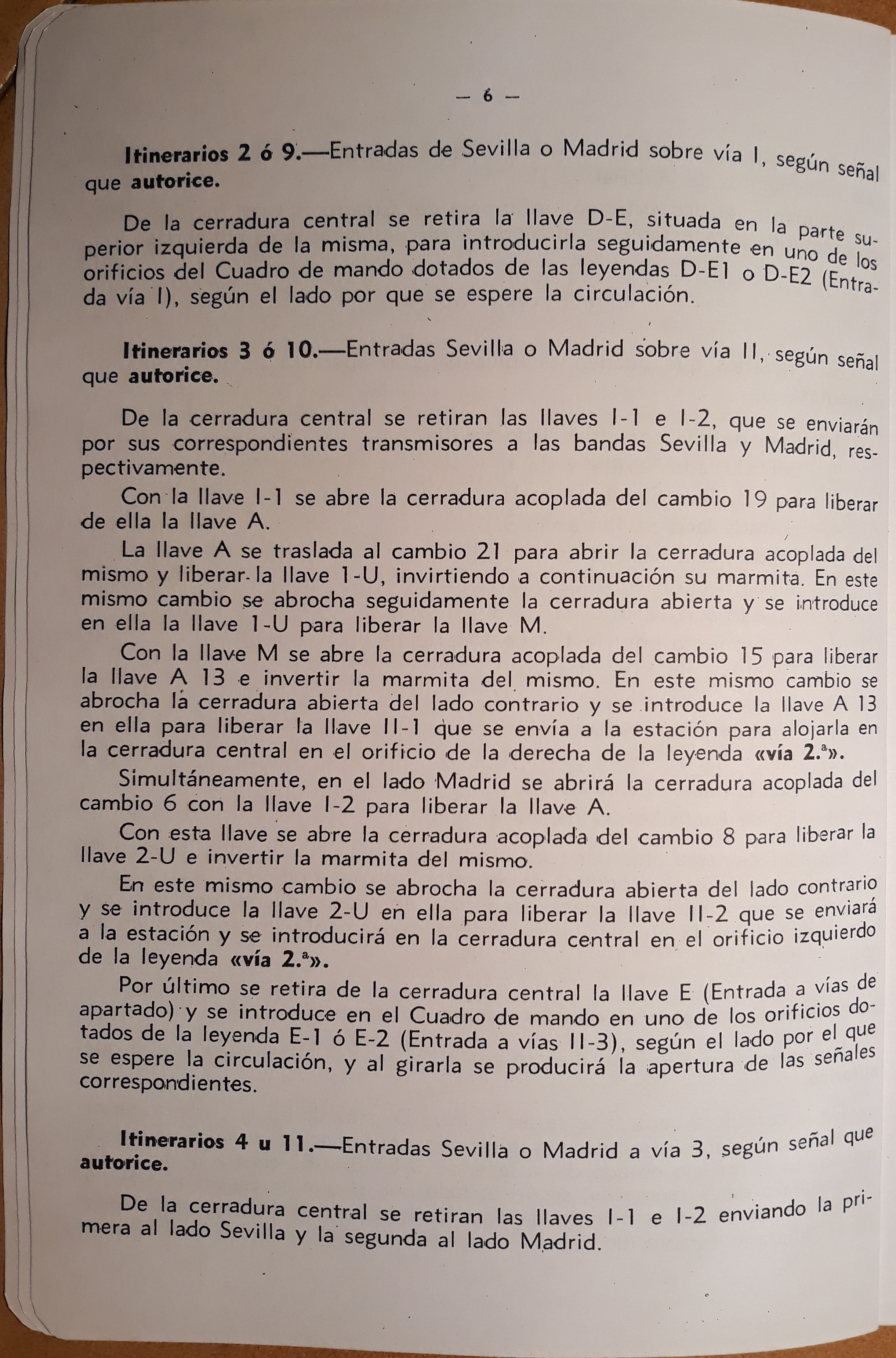

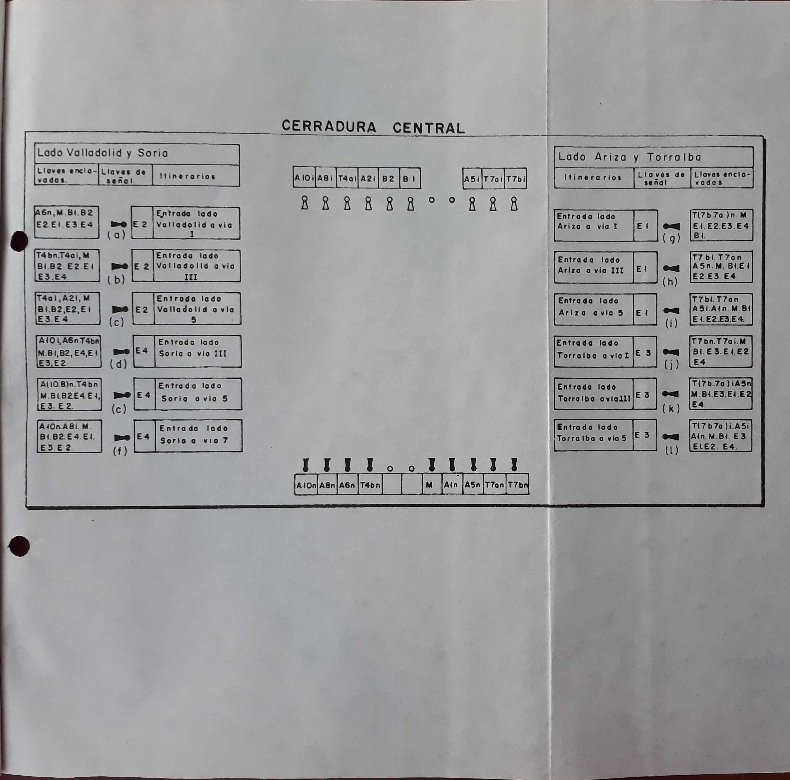

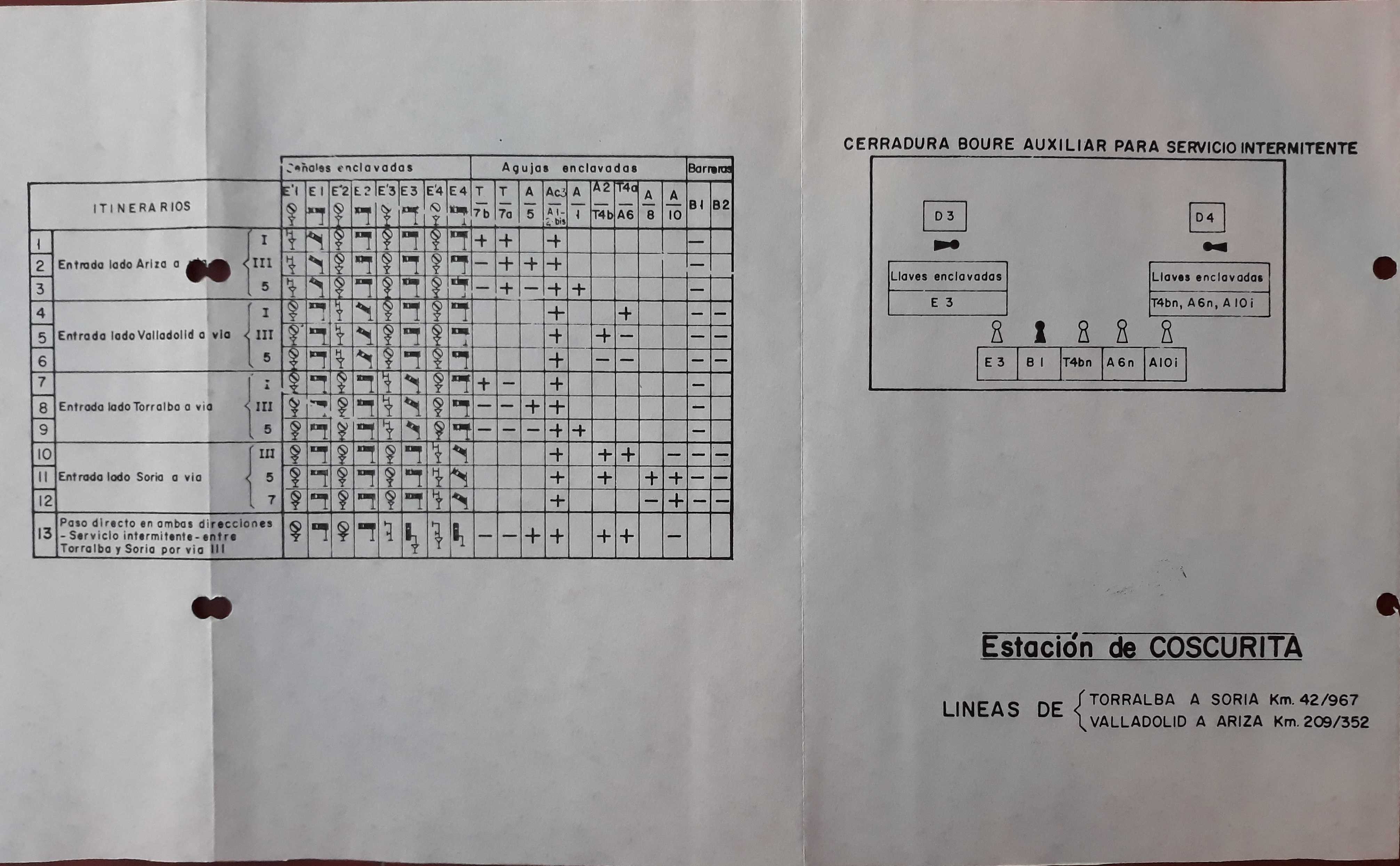

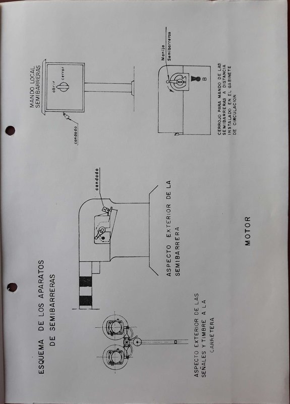

Aquí os paso la CONSIGNA Serie A N°144 de la misma Estación de COSCURITA pero con el esquema de vías, señales, agujas y cuadro central de llaves bouré al completo de antes de la reforma y caida de traficos (Km. 209,352 y Km. 42,967) fechado del día 07/4/1982:
[Fotos: Juan Sánchez Fernandez].
CONSIGNA Serie A N°144 Estación de COSCURITA (Km. 209,352 y Km. 42,967) Pagina 1 de 12, 07/4/1982 [Foto: Juan Sánchez Fernandez].
CONSIGNA Serie A N°144 Estación de COSCURITA (Km. 209,352 y Km. 42,967) Pagina 2 de 12, 07/4/1982 [Foto: Juan Sánchez Fernandez].
CONSIGNA Serie A N°144 Estación de COSCURITA (Km. 209,352 y Km. 42,967) Pagina 3 de 12, 07/4/1982 [Foto: Juan Sánchez Fernandez].
CONSIGNA Serie A N°144 Estación de COSCURITA (Km. 209,352 y Km. 42,967) Pagina 4 de 12, 07/4/1982 [Foto: Juan Sánchez Fernandez].
CONSIGNA Serie A N°144 Estación de COSCURITA (Km. 209,352 y Km. 42,967) Pagina 5 de 12, 07/4/1982 [Foto: Juan Sánchez Fernandez].
CONSIGNA Serie A N°144 Estación de COSCURITA (Km. 209,352 y Km. 42,967) Pagina 6 de 12, 07/4/1982 [Foto: Juan Sánchez Fernandez].
CONSIGNA Serie A N°144 Estación de COSCURITA (Km. 209,352 y Km. 42,967) Pagina 7 de 12, 07/4/1982 [Foto: Juan Sánchez Fernandez].
CONSIGNA Serie A N°144 Estación de COSCURITA (Km. 209,352 y Km. 42,967) Pagina 8 de 12, 07/4/1982 [Foto: Juan Sánchez Fernandez].
CONSIGNA Serie A N°144 Estación de COSCURITA (Km. 209,352 y Km. 42,967) Pagina 9 de 12, 07/4/1982 [Foto: Juan Sánchez Fernandez].
CONSIGNA Serie A N°144 Estación de COSCURITA (Km. 209,352 y Km. 42,967) Pagina 10 de 12, 07/4/1982 [Foto: Juan Sánchez Fernandez].
CONSIGNA Serie A N°144 Estación de COSCURITA (Km. 209,352 y Km. 42,967) Pagina 11 de 12, 07/4/1982 [Foto: Juan Sánchez Fernandez].
CONSIGNA Serie A N°144 Estación de COSCURITA (Km. 209,352 y Km. 42,967) Pagina 12 de 12, 07/4/1982 [Foto: Juan Sánchez Fernandez].

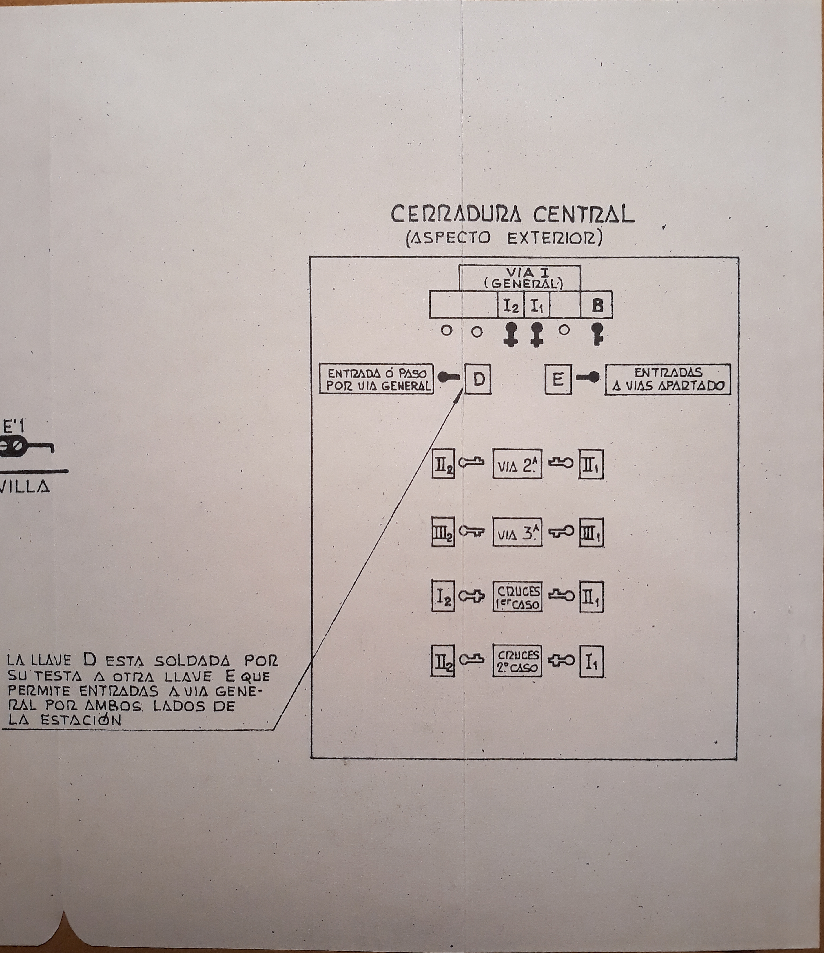

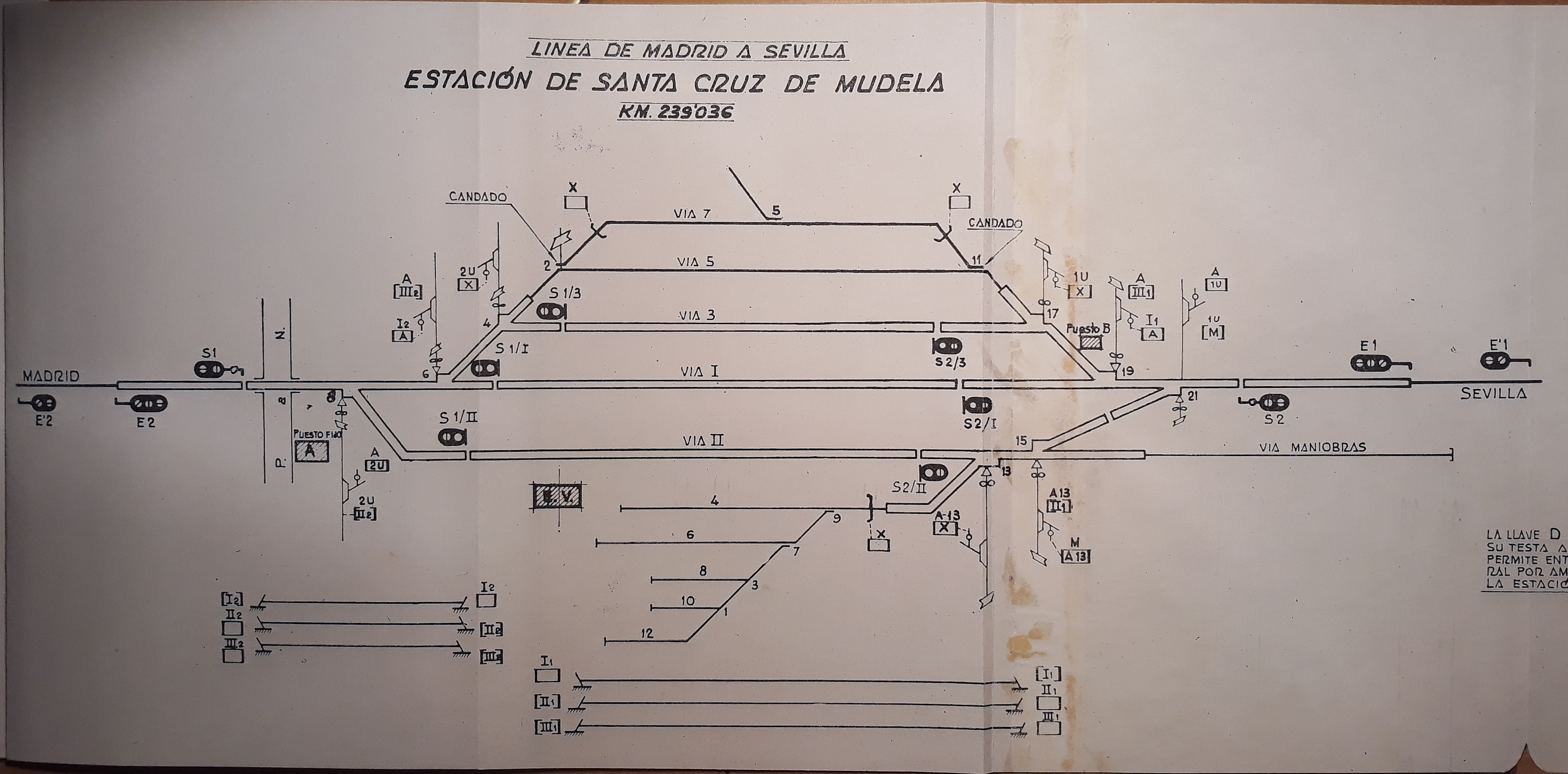

CONSIGNA Serie A N°64 Estación de Santa Cruz de Mudela (Km. 239,036) perteneciente a la LINEA DE MADRID A SEVILLA) de 24/4/1972:
CONSIGNA Serie A N°64 de la Estación de Santa Cruz de Mudela (Km. 239,036) Pagina 1 de 16. 24/4/1972 [Foto: Juan Sánchez Fernandez].
CONSIGNA Serie A N°64 de la Estación de Santa Cruz de Mudela (Km. 239,036) Pagina 2 de 16. 24/4/1972 [Foto: Juan Sánchez Fernandez].
CONSIGNA Serie A N°64 de la Estación de Santa Cruz de Mudela (Km. 239,036) Pagina 3 de 16. 24/4/1972 [Foto: Juan Sánchez Fernandez].
CONSIGNA Serie A N°64 de la Estación de Santa Cruz de Mudela (Km. 239,036) Pagina 4 de 16. 24/4/1972 [Foto: Juan Sánchez Fernandez].
CONSIGNA Serie A N°64 de la Estación de Santa Cruz de Mudela (Km. 239,036) Pagina 5 de 16. 24/4/1972 [Foto: Juan Sánchez Fernandez].
CONSIGNA Serie A N°64 de la Estación de Santa Cruz de Mudela (Km. 239,036) Pagina 6 de 16. 24/4/1972 [Foto: Juan Sánchez Fernandez].
CONSIGNA Serie A N°64 de la Estación de Santa Cruz de Mudela (Km. 239,036) Pagina 7 de 16. 24/4/1972 [Foto: Juan Sánchez Fernandez].
CONSIGNA Serie A N°64 de la Estación de Santa Cruz de Mudela (Km. 239,036) Pagina 8 de 16. 24/4/1972 [Foto: Juan Sánchez Fernandez].
CONSIGNA Serie A N°64 de la Estación de Santa Cruz de Mudela (Km. 239,036) Pagina 9 de 16. 24/4/1972 [Foto: Juan Sánchez Fernandez].
CONSIGNA Serie A N°64 de la Estación de Santa Cruz de Mudela (Km. 239,036) Pagina 10 de 16. 24/4/1972 [Foto: Juan Sánchez Fernandez].
CONSIGNA Serie A N°64 de la Estación de Santa Cruz de Mudela (Km. 239,036) Pagina 11 de 16. 24/4/1972 [Foto: Juan Sánchez Fernandez].
CONSIGNA Serie A N°64 de la Estación de Santa Cruz de Mudela (Km. 239,036) Pagina 12 de 16. 24/4/1972 [Foto: Juan Sánchez Fernandez].
CONSIGNA Serie A N°64 de la Estación de Santa Cruz de Mudela (Km. 239,036) Pagina 13 de 16. 24/4/1972 [Foto: Juan Sánchez Fernandez].
CONSIGNA Serie A N°64 de la Estación de Santa Cruz de Mudela (Km. 239,036) Pagina 14 de 16. 24/4/1972 [Foto: Juan Sánchez Fernandez].
CONSIGNA Serie A N°64 de la Estación de Santa Cruz de Mudela (Km. 239,036) Pagina 15 de 16. 24/4/1972 [Foto: Juan Sánchez Fernandez].
CONSIGNA Serie A N°64 de la Estación de Santa Cruz de Mudela (Km. 239,036) Pagina 16 de 16. 24/4/1972 [Foto: Juan Sánchez Fernandez].
Una vez más muchas gracias por tus aportaciones. La línea Torralba-Soria fue construida con capital belga y era más bien parca en instalaciones. Sé ve perfectamente en el esquema de Coscurita y en algunos apeaderos, que hay una curva y contracurva sin razón de ser en una de las bandas del apeadero. Se entraba, pues, por vía directa y se salía por desviada (o a la inversa). He leído que hasta los años 60 dispusieron de agujas talonables. Desconozco como eran y de que tecnología, puesto que Renfe tardo en adoptarlas hasta principios de los años 90 en líneas de débil tráfico.

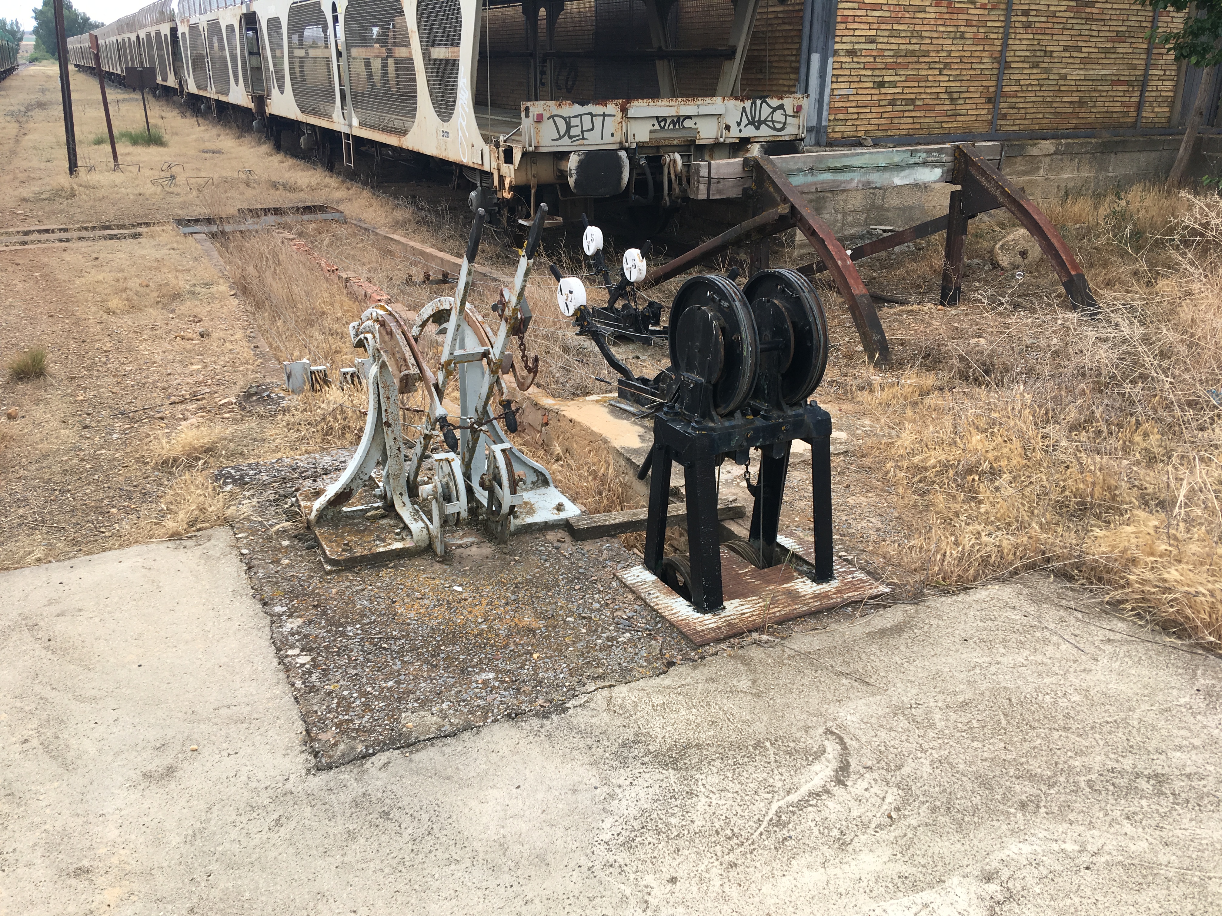

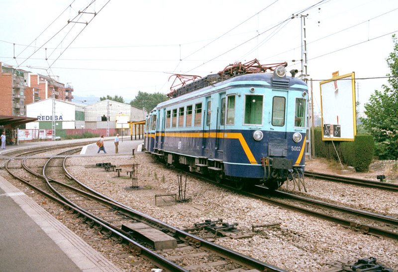

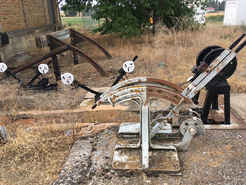

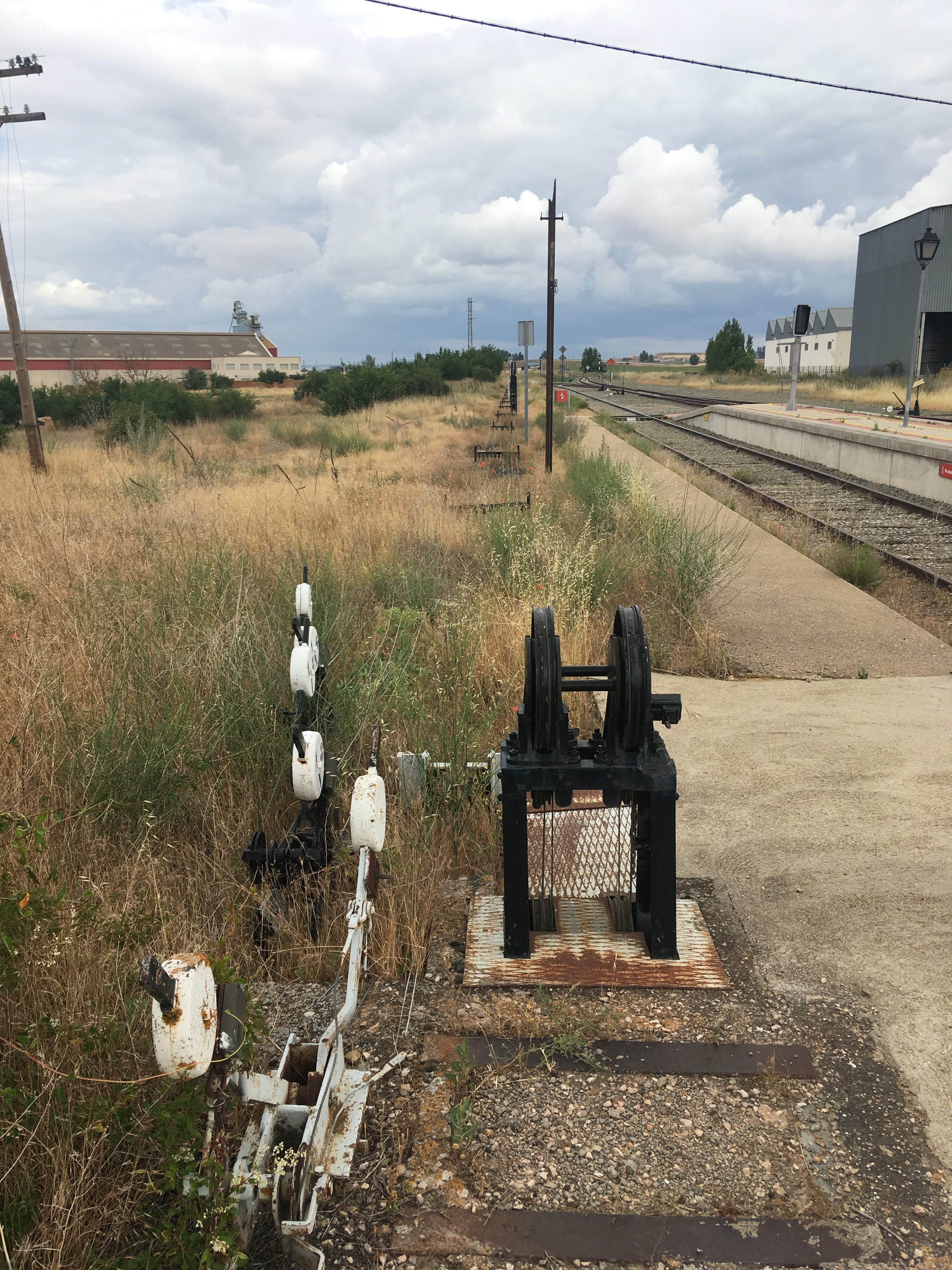

Hola a todos,
Subo una fotografía que se ha subido en otros hilos, más allá de la belleza del automotor, aparecen unas transmisiones mecánicas y unos accionamientos que hasta ahora nunca había visto. ¿Qué tipo de enclavamientos mecánicos tenían los antiguos ferrocarriles FEVE de Cataluña, luego FGC? La fotografía fue tomada en Sant Boi de Llobregat (antiguamente San Baudilio).
renfero
Enclavamientos no identificados_San Baudilio de Llobregat_Angel-Gomez_Fb.jpg
Foto Angel Gomez en Facebook
Enclavamientos no identificados_San Baudilio de Llobregat_Angel-Gomez_Fb.jpg (121.49 KiB) Visto 2579 veces
renferoII, dicen desde la Administración que la cuenta que tenía desde hace 10 años renfero se perdió, espero que no para siempre
Mensajes: 7069
renferoII escribió:
Hola a todos,
renfero
Las agujas y señales de entrada se accionaban por medio de Tornos de Transmisión Bifilar. Estaban enclavados por un sistema de llaves similar a las llaves Bouré pero en la versión simplificada como en la red secundaria framcesa. El bloqueo era telefónico y carecía de señales de salida.
Mensajes: 17
Gracias Fantito. ¿Te refieres a llaves sin cuadro central?
Mensajes: 7069
Sí, creo que sí, que eran sin cuadro central. Intentaré obtener más información.
