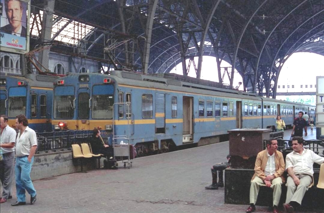

UTs - 440 en el interior de la estación de Barcelona-Término, año 1983.
Autor: Jordi Rallo.

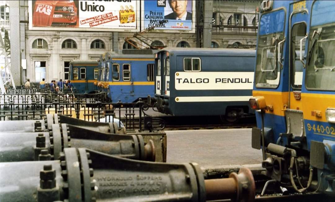

UTs. 440 y un furgón extremo de un talgo pendular en las toperas del interior de Barcelona-Término, año 1983.
Autor: Jordi Rallo.

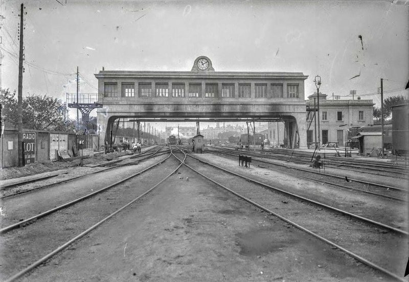

Puesto Central de Enclavamientos.
Foto : Arxiu fotográfic de Barcelona.
Mensajes: 5159
Buenas tardes,
Por la ausencia de la propia estación y para tener un poco de idea de la fecha creo que se tarta de los años 20 del siglo pasado pero siempre antes de 1929.

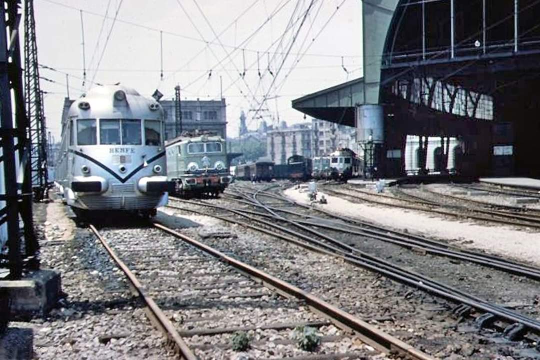

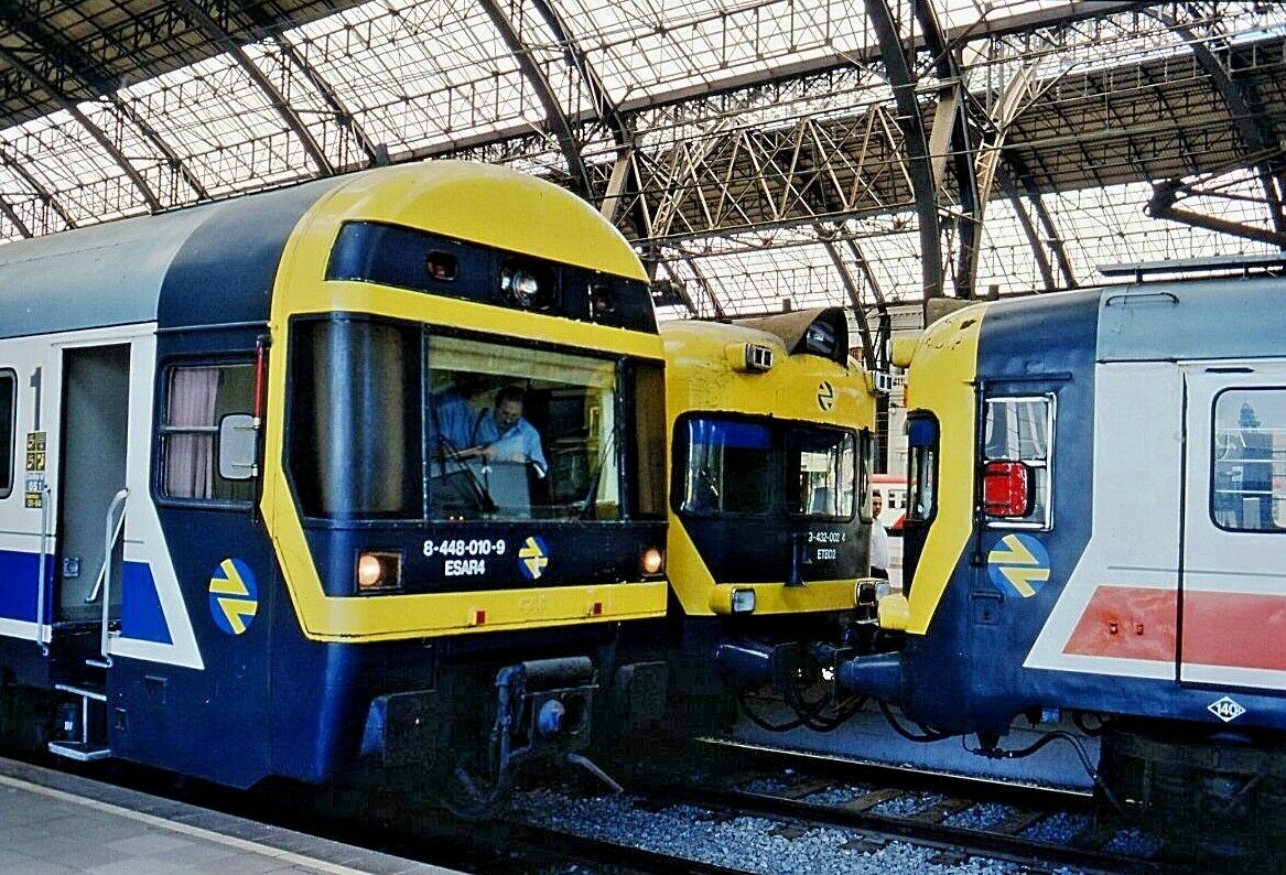

Electrotrenes 448-010 y 432s en la estación de FRANÇA. Julio 1994
Foto: eBy

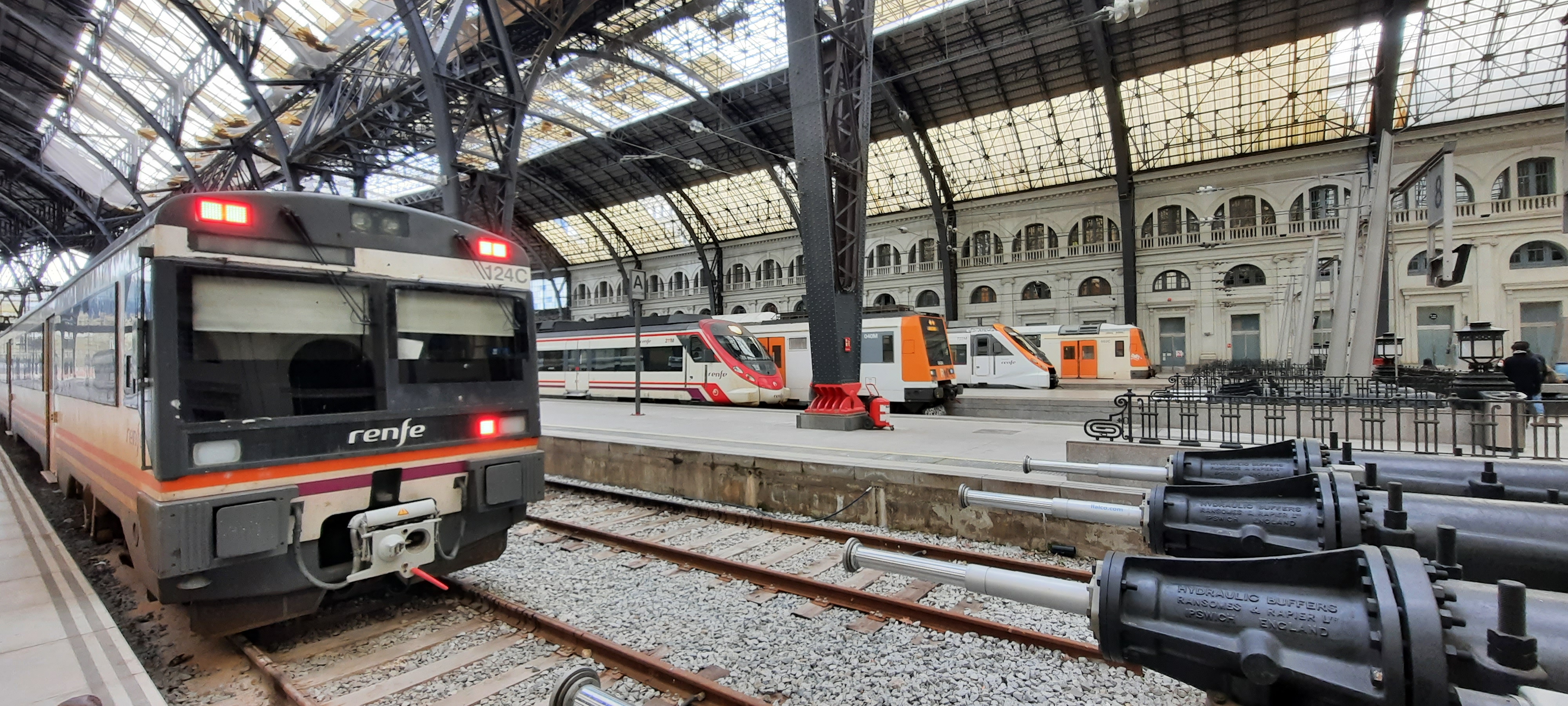

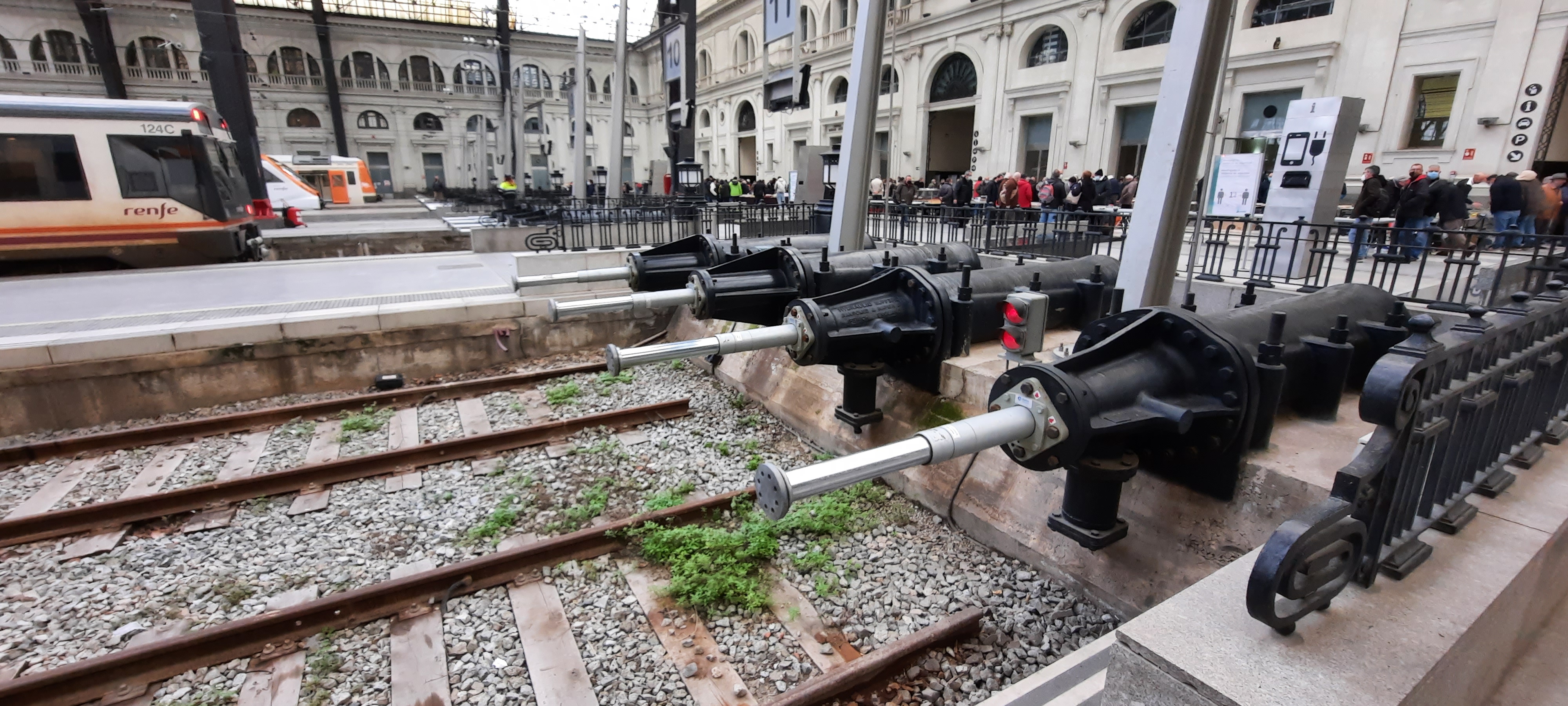

Buenas tardes-noches,

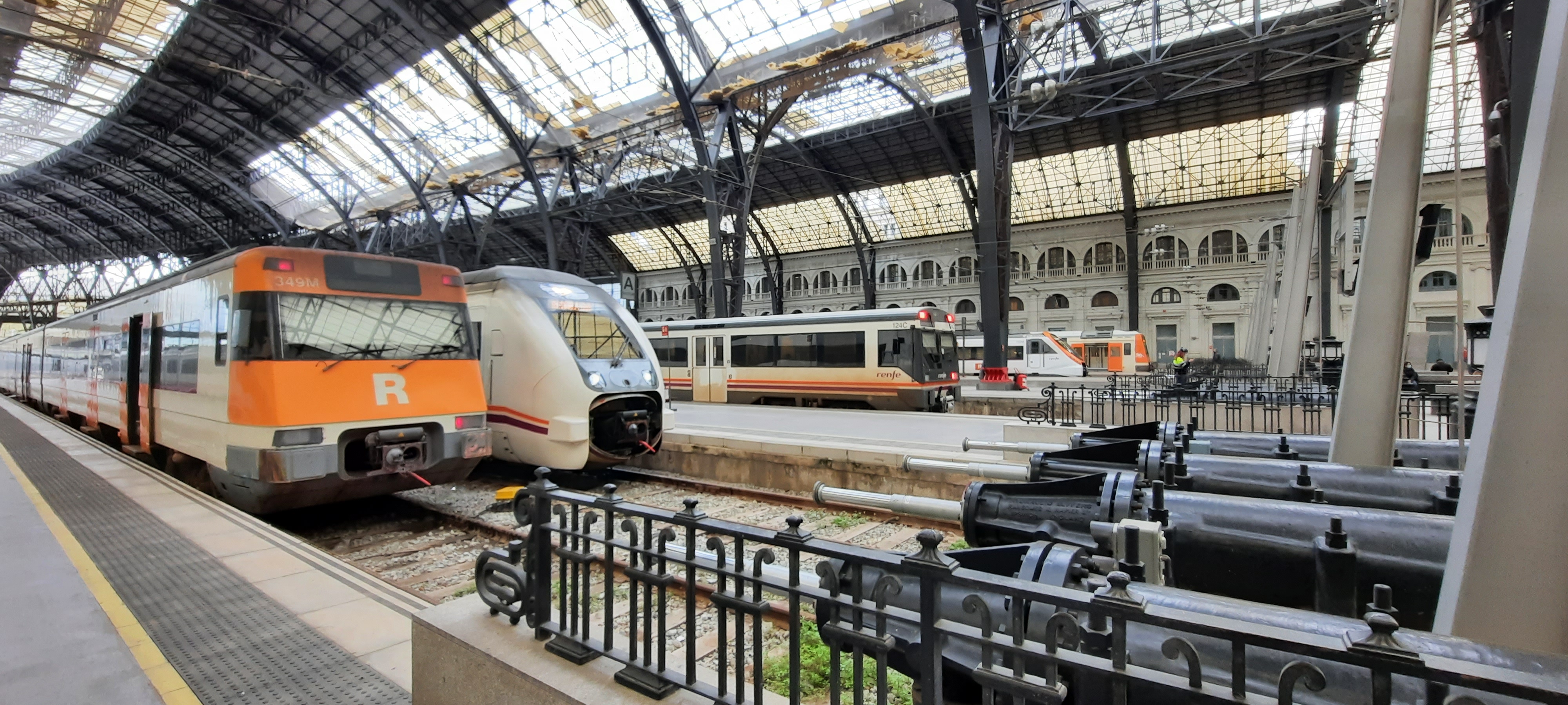

Esta mañana he estado en la Estació de França y la verdad que se respiraba ambiente ferroviario, todo del mismo color o casi pero con las vías semi llenas.
Otra cosa que he encontrado nueva, no se cuanto tiempo hace, es que han cambiado las toperas que había por otras nuevas y operativas.
De todas maneras se ve algo, por no decir mucho, descuidada. Fijaros en las yerbas de la vía por no decir el estado de las cubiertas interiores y de las marquesinas de la calle.
