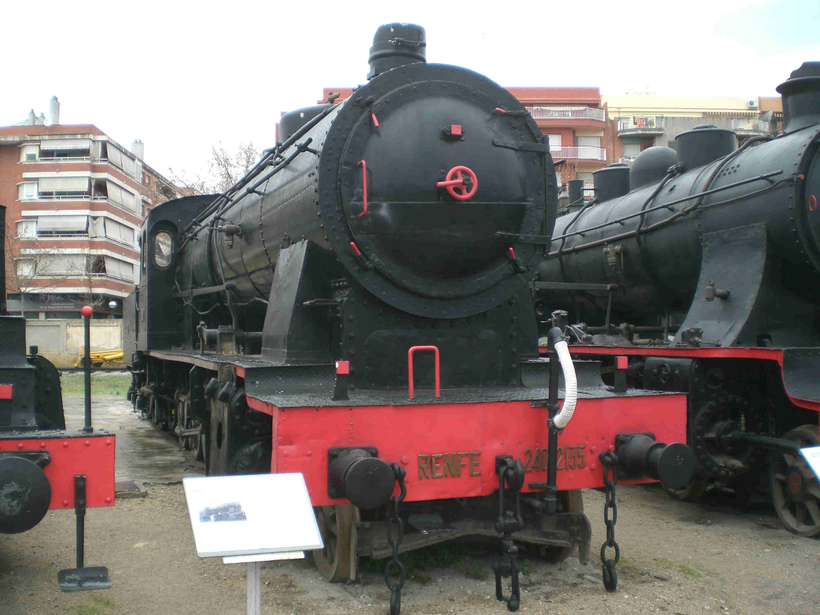

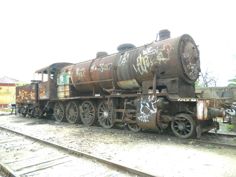

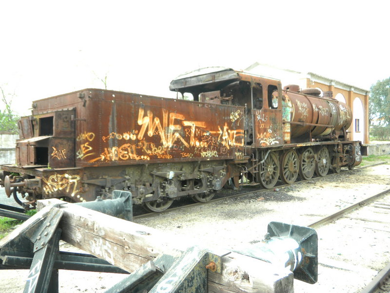

Bueno de estas 1100 de MZA se conservan dos ejemplares:
- La MZA 1101 (240-2081) en inminente peligro de extinción en la estación de VILLANUEVA DEL RIO y MINAS.
- La MZA 1155 (240-2135) como convidada de piedra en el Museo de Vilanova.
Aqui sendas fotos. Saludos.
MZA 1155 (240-2135).
MUSEO VILANOVA.
Foto: www.asafal.es
MZA 1101 (240-2081).
Colección: PACHECO
MZA 1101 (240-2081)
Colección: PACHECO

¡Madre mía! ¿Que le han hecho a esa pobre máquina de Villanueva del río y minas? ¿Como es posible que esté así? ¿Nadie protesta en el pueblo? ¿Que dicen sus "dueños? Porque digo yo que será del Museo de Madrid. ¿No?
Hay que difundir esas fotos el máximo posible. Son muy indicativas de lo que está pasando en España. ¡Menos mal que la pobre máquina no puede arder!

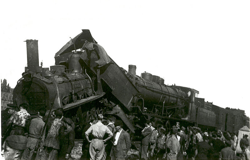

Hola Foro, tengo esta foto que me pasaron hace un montón de años :lol: :lol:
No sé si es la epoca dorada del vapor de renfe, la guerra o postguerra, pero la foto da para mucho, Ejercito Republicano, Ejercito nacional?
La foto es curiosa.
Archivo Heidiland
Choque trenes
Archivo Heidiland

Aunque no tengo idea del lugar de esta última foto del choque de trenes, podría asegurar que los soldados que se ven son del ejército nacional.
Esta foto es interesantísima. Venga, a los entendidos del vapor que den alguna luz sobre las dos locomotoras, que algo les sonará. A ver si entre todos podemos averiguar dónde se produjo este triste suceso.

Bueno, a ver si acertamos.

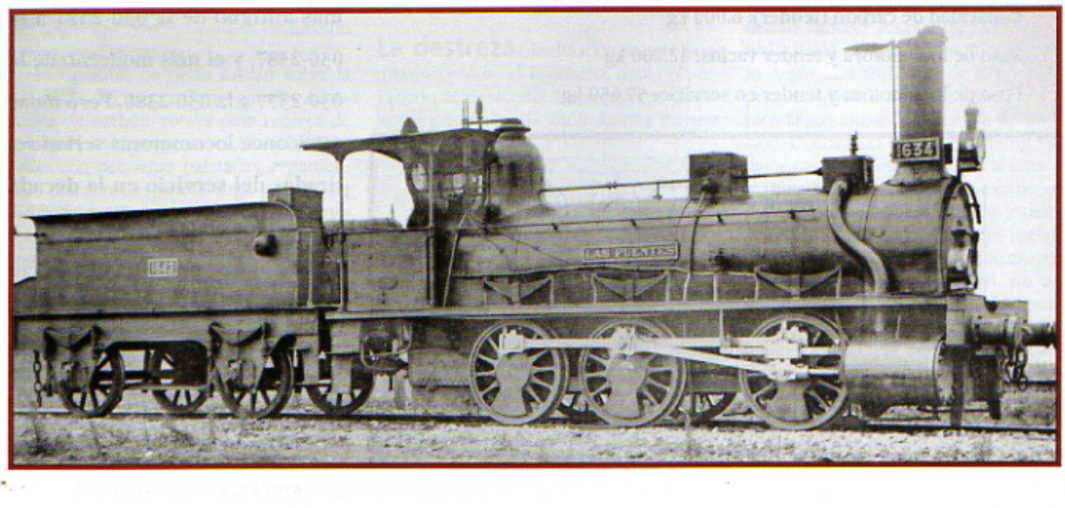

La locomotora de cabeza es una de las locomotoras de mercancías 030 serie Norte 633-636 (posterior 1633-1636) Renfe 030-2377 al 2380, construidas por Neilson en 1880 para AGL. Eran idénticas, salvo en pequeños detalles, a una serie anterior de Noroeste, que luego pasaría también a AGL como 151-157, Norte 637-643 (luego 1637-1643) y Renfe 030-2381 al 2387, también Neilson pero más antiguas, de 1863 concretamente.
Creo que es de las primeras, porque se diferenciaban por los contrapesos de las ruedas y el que se aprecia en el eje motor entre los hierros parece corresponder a las del primer tipo. Estas cuatro locomotoras tenían como nombres Parana, Las Puentes, Cave y Neira. Viendo la placa, parece más bien que es un nombre largo, con lo que podríamos atrevernos a afirmar que esa máquina es por tanto la Neilson 2459 de 1880, Norte 634 (1634) y Renfe 030-2378 “Las Puentes”.
La segunda es sin duda una compound 240 tipo “4000” de Norte, de las serie 4001 a 4045 de esta compañía, construida por la SACM entre 1912 y 1921.
La castaña, por lo tanto, es con toda probabilidad en una de las líneas de Norte. En plena guerra o primera posguerra sin duda, ya que las locomotoras aun conservan la placas de numeración Norte.
Como es improbable que la 030 estuviera dando una doble a la 240, por las consecuencias del golpe y por la presencia de una garita de guardagujas, me atrevería a afirmar que es una colisión en la entrada de una estación entre la locomotora 030 que hacía maniobras y el tren de viajeros entrante remolcado por la 4000.
Cuándo y dónde exactamente, pues ya no sé…

Bueno,pues aquí tenemos la 030-2378
Sacada de Via Libre 513
José Mª

Con la excelente aportación de javierfl ya sabemos con certeza el tipo de locomotoras implicadas en el choque.
Y con la ayuda del libro Locomotoras del Norte de Gustavo Reder y Fernando F. Sanz, nos indica que las cuatro locomotoras 0-3-0 estaban en Valladolid el año 1949.
También existe el dato que la locomotora 0-3-0 2378 fue desguazada en 1956.
Otro dato es que una de las cuatro máquinas estuvo durante algún tiempo en la estación Príncipe Pio de Madrid.
Y sobre las célebres 2-4-0 Compound serie 4000 del Norte, encontramos que sirvieron en la línea principal de esta compañía la de Madrid-Irún.
Y podemos deducir que el accidente se produjo en esta línea, y atreviéndonos un poco muy cerca de Valladolid, por no decir en la misma Valladolid.
Algún aficionado vallisoletano, quizá pueda aportar algo. El accidente es de cierta relevancia y algún recuerdo entre los ferroviarios veteranos ,a buen seguro, todavía estará presente.
Mientras tanto iremos consultando la hemeroteca para intentar aclarar el lugar. La foto es posible que se hubiera publicado en la prensa de la época, aunque ya sabemos que este tipo de hechos se solían silenciar.
Un saludo y gracias por centrar vuestra atención en esta curiosa foto.

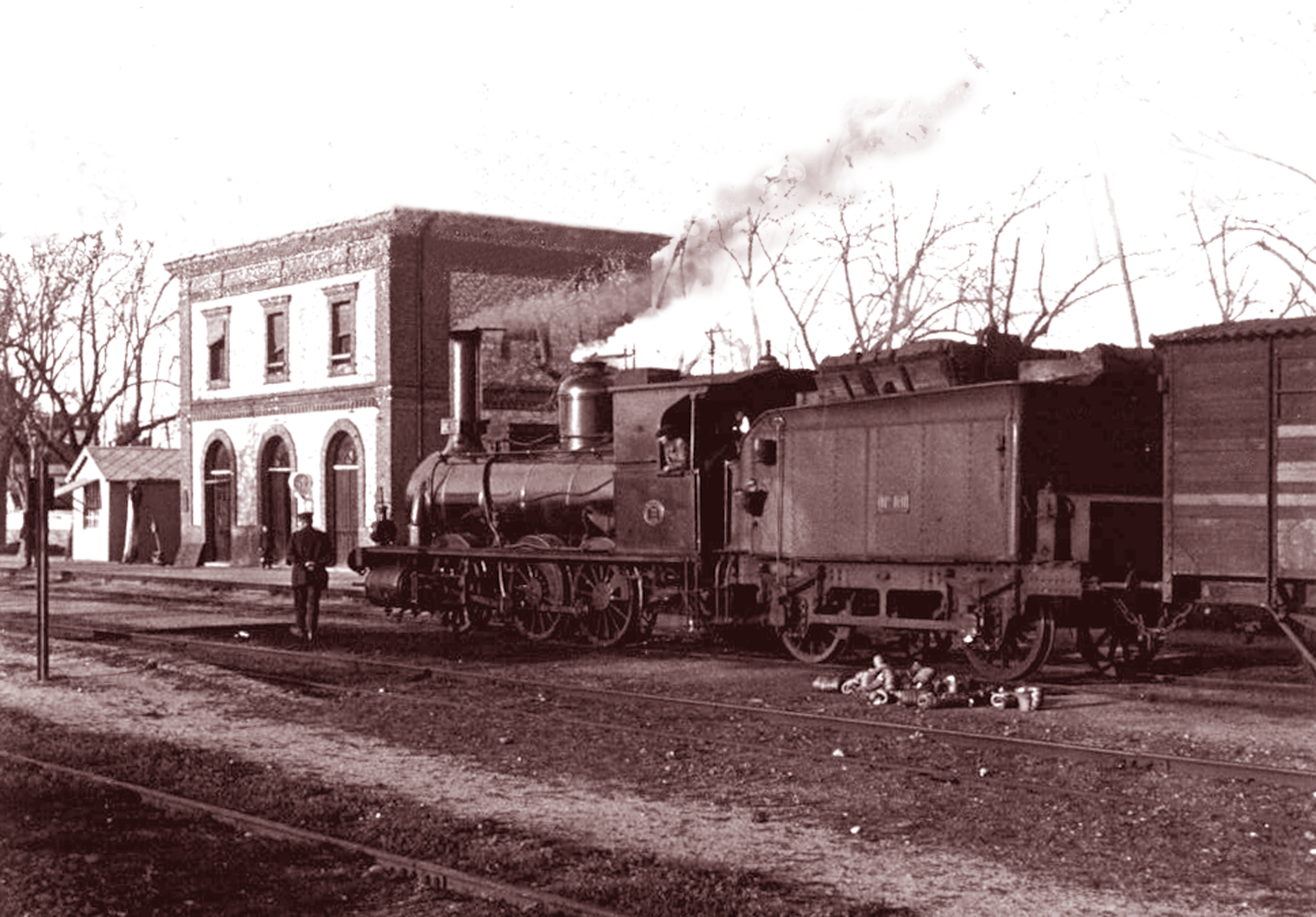

Os dejo adjuntas unas fotos inéditas de la estación de Griñón de la década de los años 40, espero que sean de vuestro agrado y que las disfruteis del mismo modo que he disfrutado yo de las vuestras.

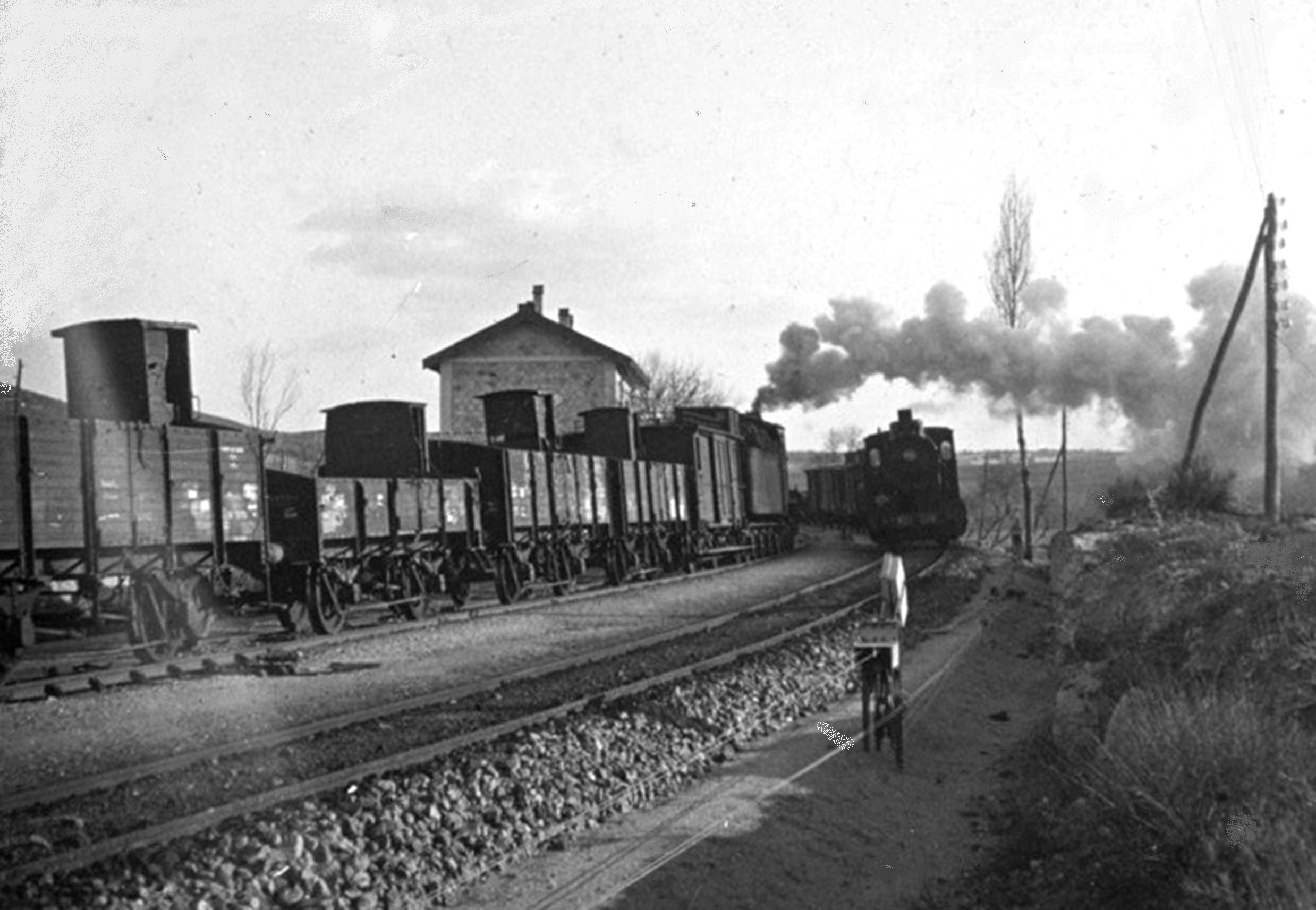

Las fotos son una pasada, pero la segunda no es de Griñón...
¿Alguna idea acerca de que estación se trata?
Un saludo!
Nota 14 Oct 2011 08:27
Mensajes: 38
Registrado: 11 Oct 2011 20:41
Un saludo!
Tienes toda la razón... esto mismo lo estuve discutiendo con el dueño de la foto original, pero él seguía empecinado con que era Griñón...
Tabién te informo que la primera foto está retocada; resulta que la original estaba cortada justo por el tejado de la estación y éste la simuló con photoshop; pero ni mucho menos es de cubierta plana. Otra cosa que revela que está retocada es la continuación del humo de la locomotora, pero bueno, tener una foto de esta época merece pocas críticas.
En cuanto a la localización de la segunda foto no estoy seguro que sea de la zona sur de la Comunidad de Madrid de la línea Madrid-Lisboa ya que todas estaban ubicadas en tramos de vía rectos, aunque puede ser Fuenlabrada pero jamás he visto ninguna foto de la estación antigua, ni siquiera si la hubo...

La 030 de la 1ª foto de Griñon ¿ se sabe cual es?
José Mª
Nota 14 Oct 2011 20:03
Mensajes: 38
josmavel escribió:
siemens252 escribió:
Saludos amigos!!!
José Mª
No se cual será la 030 pero si que es la misma que la "EL ALAGÓN" que hay en museo de Delicias.

Podría ser Numancia-Yuncos.
Nota 15 Oct 2011 11:23
Mensajes: 253
Registrado: 30 Sep 2008 11:09
Hay una serie de pistas que nos pueden sacar de dudas:
La disposición en curva, el edificio de viajeros, el material motor y rodante, la tipología de la línea telefónica o telegráfica y el enclavamiento centralizado (algo poco frecuente y que he deducido a partir de la transmisión bifilar y los compensadores).
Por probar, me inclinaría por alguna de las típicas estaciones/ apartaderos erigidas por MZA en medio de la nada para aumentar la capacidad de sus líneas a base de reducir la distancia entre estaciones.
¿Que tal Ablates, en la línea Madrid - Ciudad Real?
Un saludo!

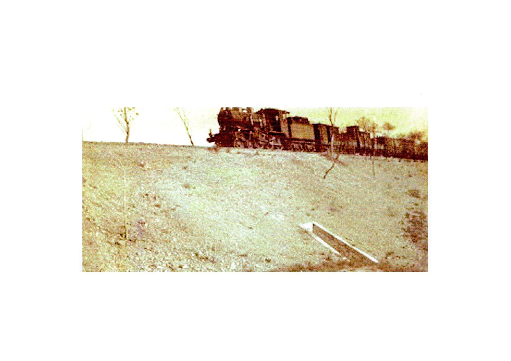

Y puestos a localizar ....¿ alguién sabe donde estan tomadas estas fotos?
Nota 15 Oct 2011 16:50
Mensajes: 3047
Registrado: 14 Sep 2008 13:44

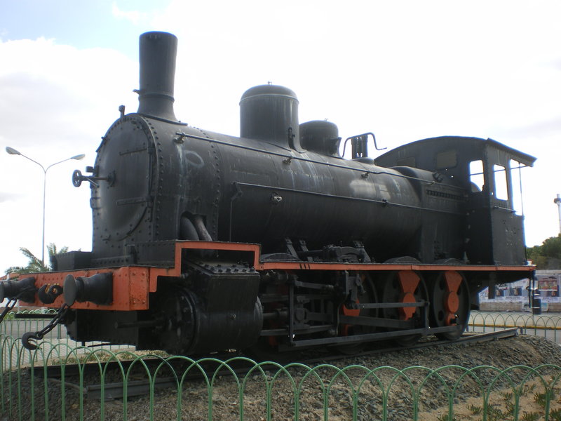

Sin poder estar seguro al 100%, me atrevería a decir que la 030 está en Valencia y la 040 en Córdoba.
Nota 15 Oct 2011 17:10
Mensajes: 38759

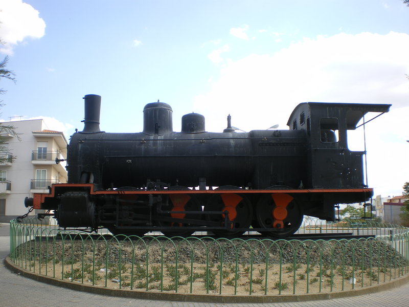

La 040-2279 es hermana de la 040-2273 que se haya como monumento en la localidad de POZOBLANCO desprovista de su tender.
040-2273 POZOBLANCO.
Autor: pistolero
Autor: pistolero.
