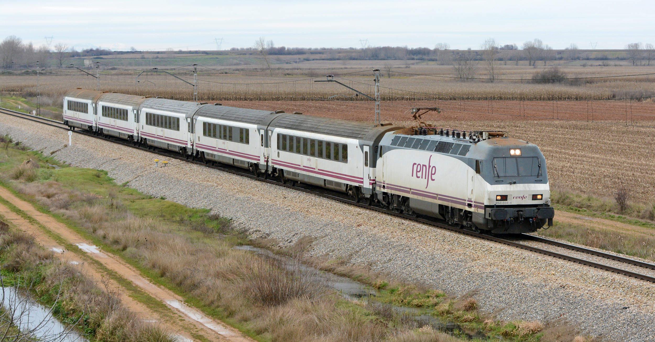

Y en este tren, ¿cuantos voltios le llegan a los coches?

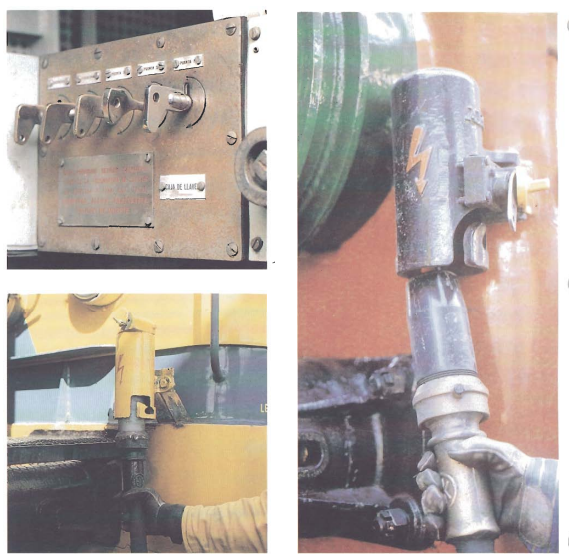

Pues a los coches de viajeros se les suministraba a través de la manga de alta tensión (Se le denominaba la "cale", debido a que sustituye a las mangas de vapor que dan calefacción).
El suministro se hace bien desde la locomotora (como es el caso) o desde un furgón generador.
Se pasan 3.000V que en los coches a través de los convertidores estáticos se convierte en media tensión, para alimentar a la climatización, alumbrado y resto de confort del vehículo.
Os dejo una imagen de la manga y la caja de llaves de enclavamientos, necesarias para su manejo (siempre con la locomotora a tierra, es decir, sin generar) proveniente del antiguo Manual de Circulación Nº 13, en el que se describe paso a paso como se conecta entre locomotora y coches y entre coches.
Manga 3000V.png (489.04 KiB) Visto 4930 veces
