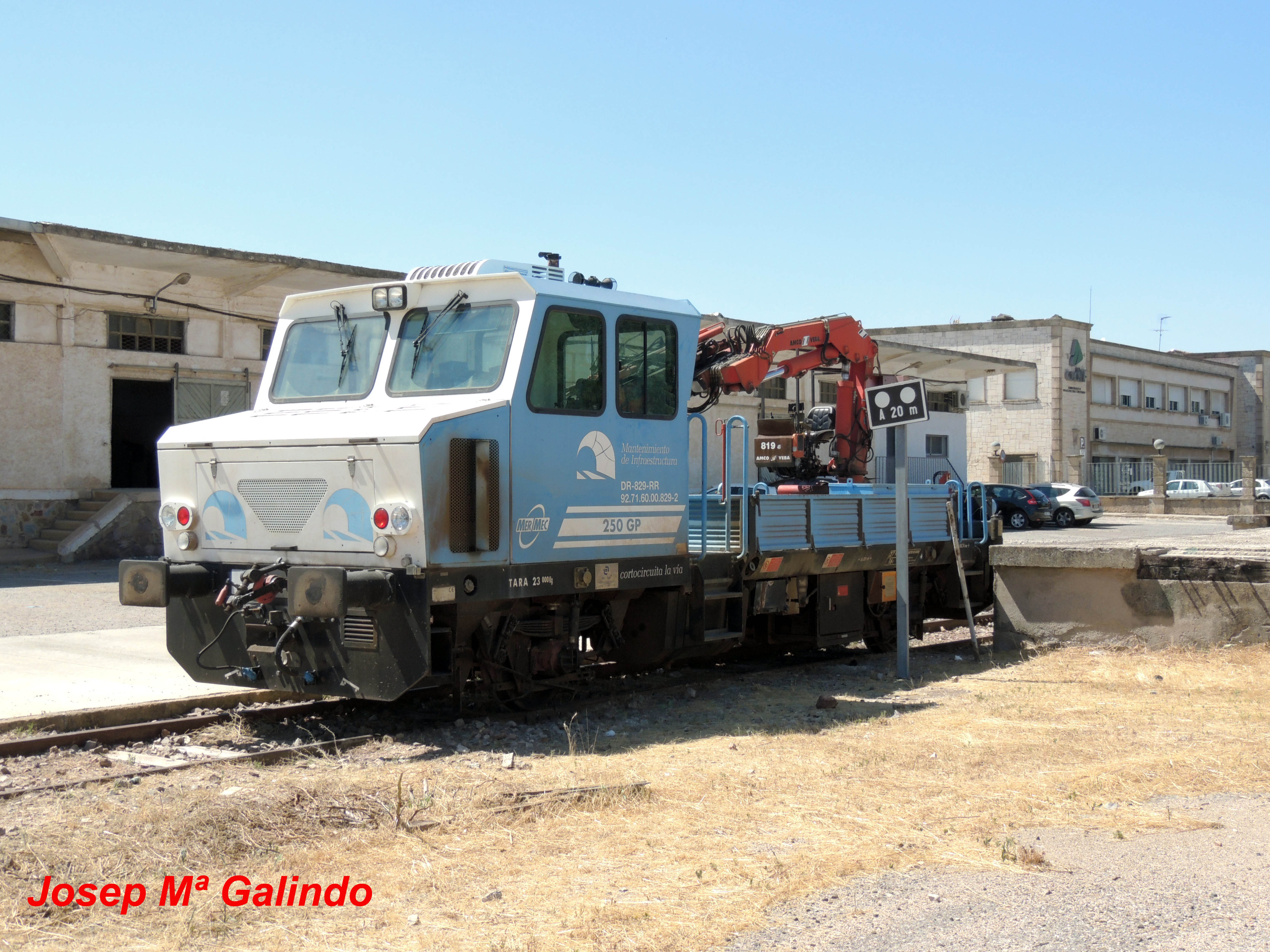

Gracias por la información técnica.
A mi particularmente al igual que el material de mantenimiento, bateadoras , trenes de renovación etc, me gusta mucho fotografiarlas, pero al mismo tiempo soy un perfecto desconocedor de este material que parece al igual que los vagones los patitos feos del material móvil, tenemos una literatura ferroviaria muy completa de tipos de locomotoras, automotores e incluso muchos e incluso más de un monográfico sobre determinada serie, sin embargo hay material que parece no hay nada escrito sobre el mismo. (yo al menos no lo conozco).

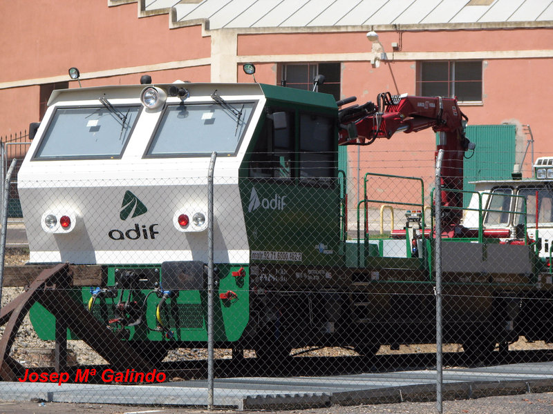

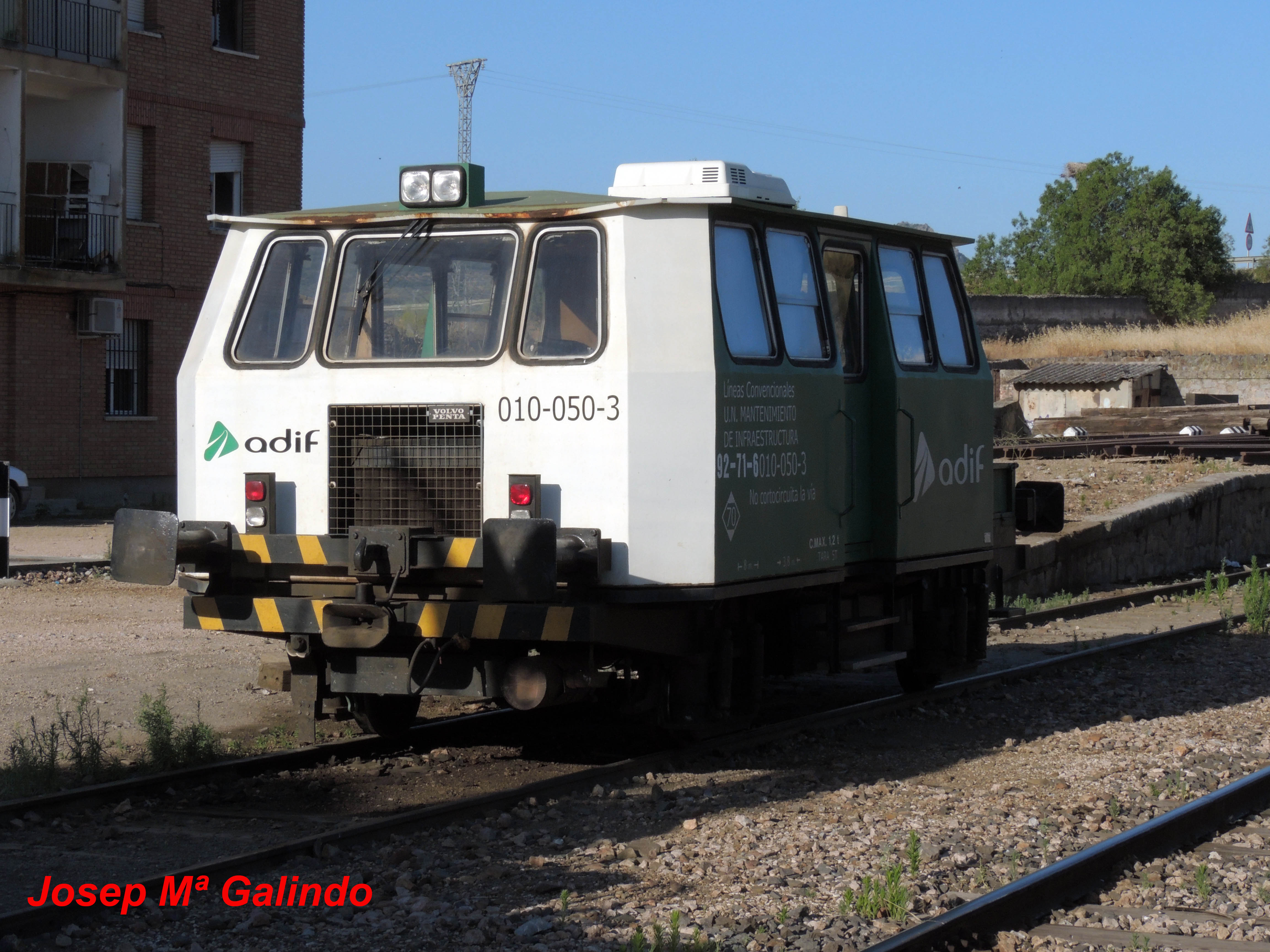

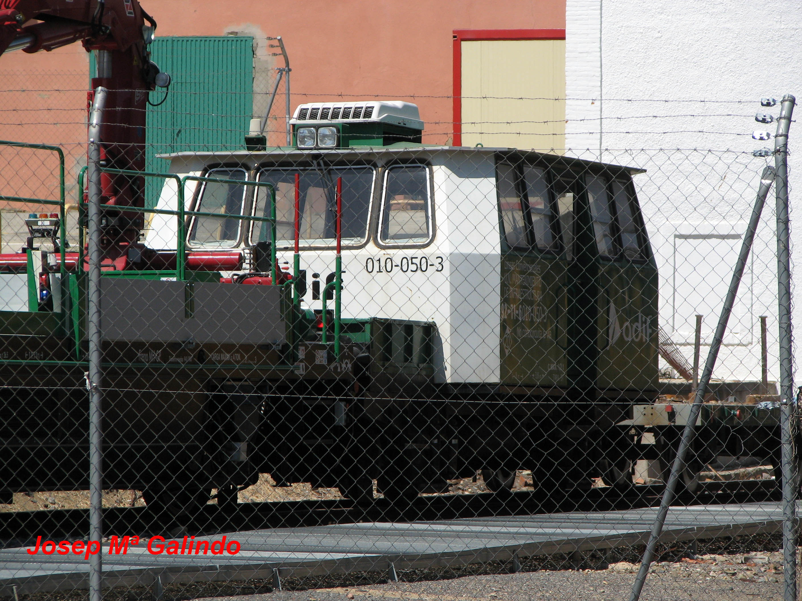

Dicho esto, esta pequeña dresina que supongo es la titular del minitren que estaba en otra vía anexa en Almadenejos-Almadén.
Gracias a ti por las fotos. ¿Me confirmas que la Cometi estaba en vías de ancho internacional? (sólo lo he supuesto)
De las dresinas compradas a partir del Plan de Renovación de la UN de Mantenimiento de Infraestructura, se puede encontrar información (no mucha) en Vía Libre o Líneas.
Sin embargo, de las dresinas antiguas normalizadas (las 0xx), es difícil encontrar algo.
Las Conorsas y sus tipos (PC-70, PC-90, PC-120 VyO, PC-CB, PC-120 EL, PC-135) son un mundo, del que apenas he conseguido encontrar datos. Por suerte, viendo fotos, he conseguido agruparlas un poco, aunque siempre aparece alguna que me rompe los esquemas (por ejemplo la PC-70 010.003-2, que probablemente sea la 018-003 renumerada). Para complicar las cosas, en las placas de fabricante, Conorsa dejó de poner el modelo de cada vehículo, dificultando la clasificación.
SIn embargo, las vagonetas más desconocidas de todas son las Barriendos/Loscertales numeradas como VLD-CL, VLD-CP (matrícula 020.2xx). Desconozco todo sobre ellas, e incluso tengo dudas de que algunas VLD CL fuesen alargadas a VLD CP (existieron tanto la VLD-CL-2 como la VLD-CP-2; lo que rompe con las equivalencias de matrícula de VLD-CL a 020-2xx).
Por desgracia, la única forma de saber estas cosas sería ver sus placas (si las llevan), y quedan ya muy pocas de ellas.
En cuanto a lo del ancho yo diría que es internacional, ya que en la zona habían tres vías generales, las dos mas cercanas correspondían por los postes de electrificación a las del AVE y la más alejada de la base era la ibérica por lo que salvo que la vía ibérica entrara a la base cortando las vías del AVE, toda ella a de tener vía internacional.
Después de escribir esto he comprobado el listado de listadotren y lo confirma.

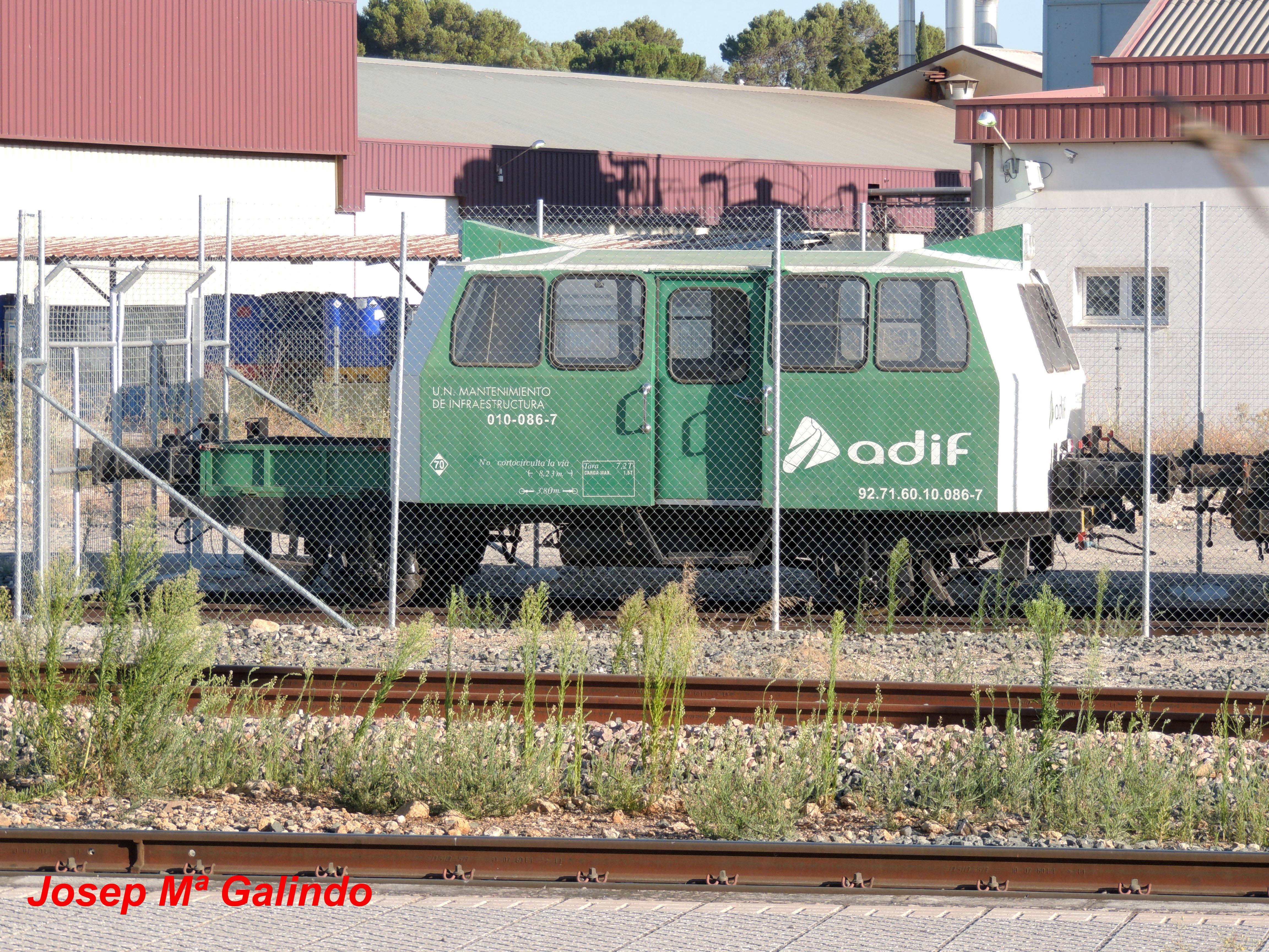

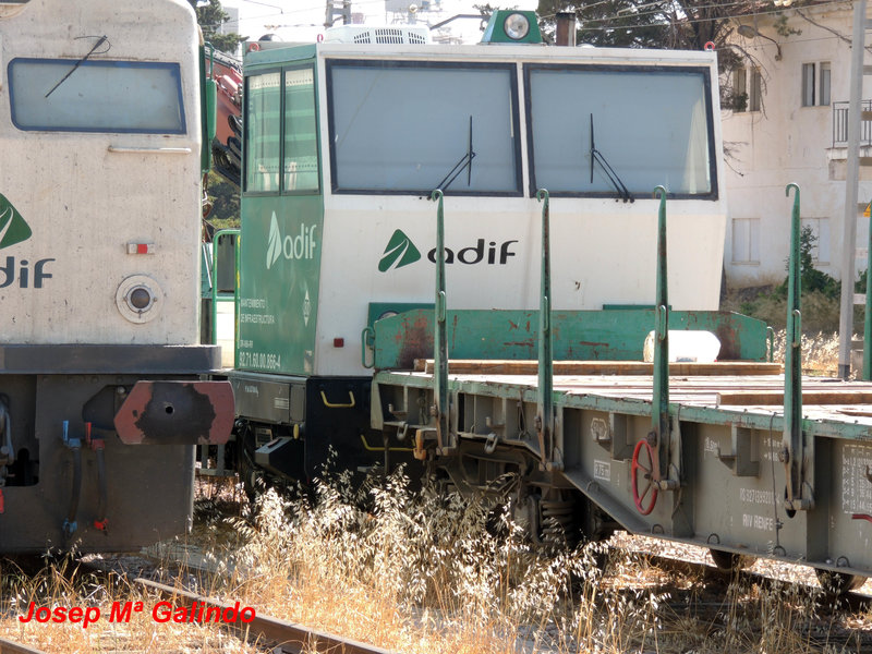

Los topes están metidos hacia dentro con respecto de otras Cometi que he visto (tienen dos posiciones), así que debe ser internacional sí.
Por otra parte las cajas de grasa y los areneros los veo más metidos bajo el bastidor que en otras de su serie.

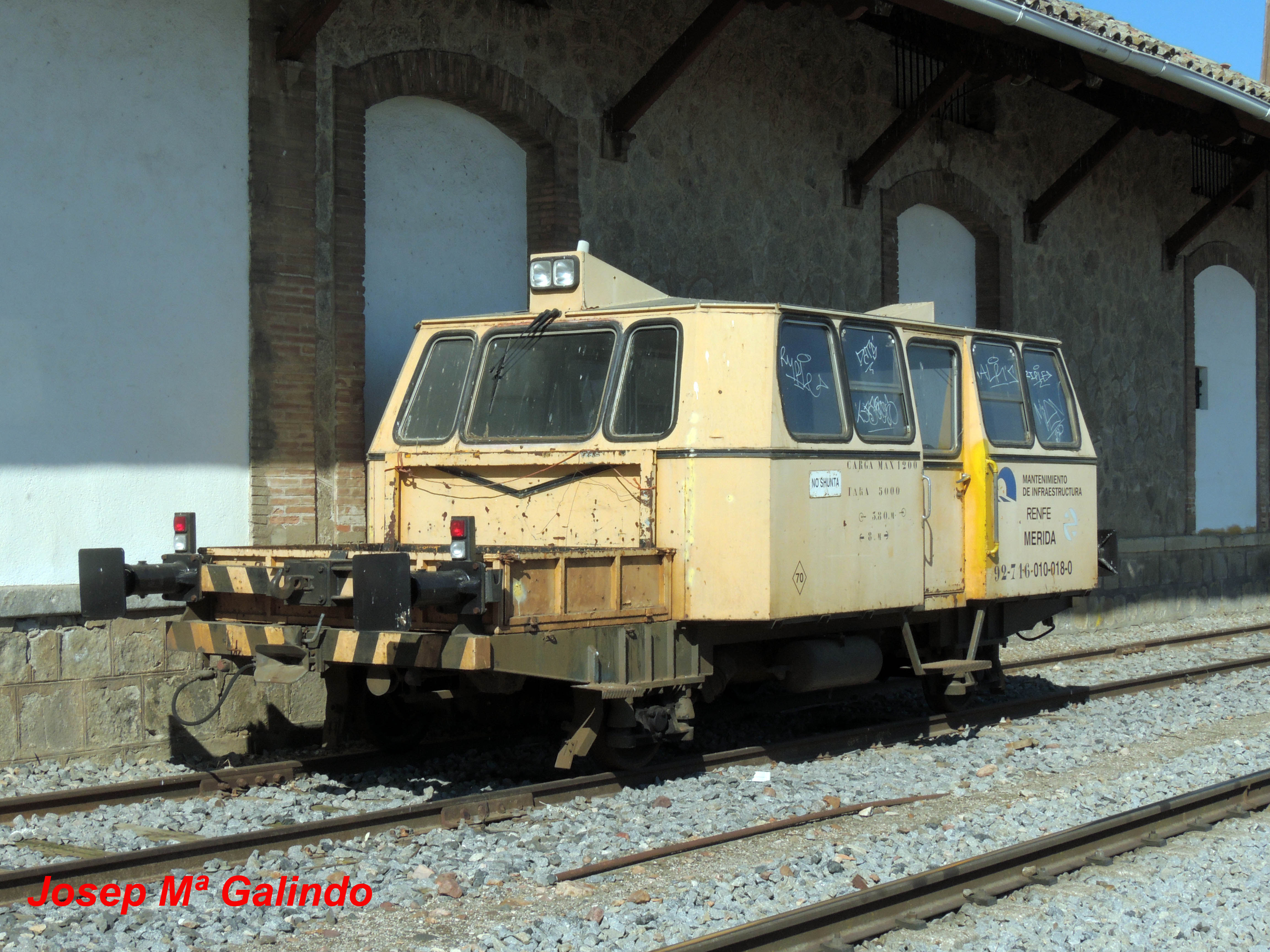

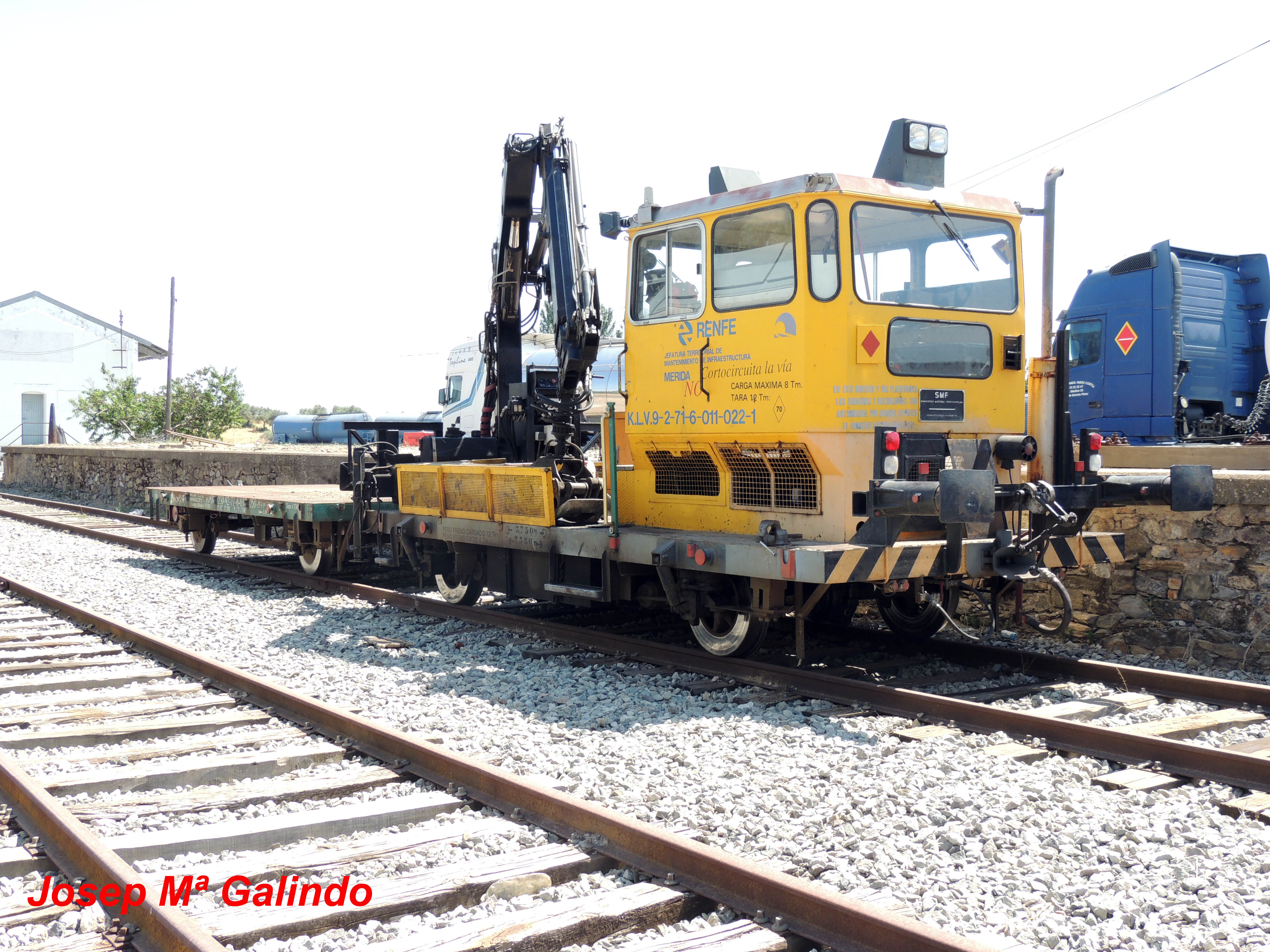

En Castuera fotografié la 010-018
Nota 31 Jul 2016 23:16
Mensajes: 327
Ubicación: Zaragoza, Aragón
Registrado: 27 Ago 2010 18:14

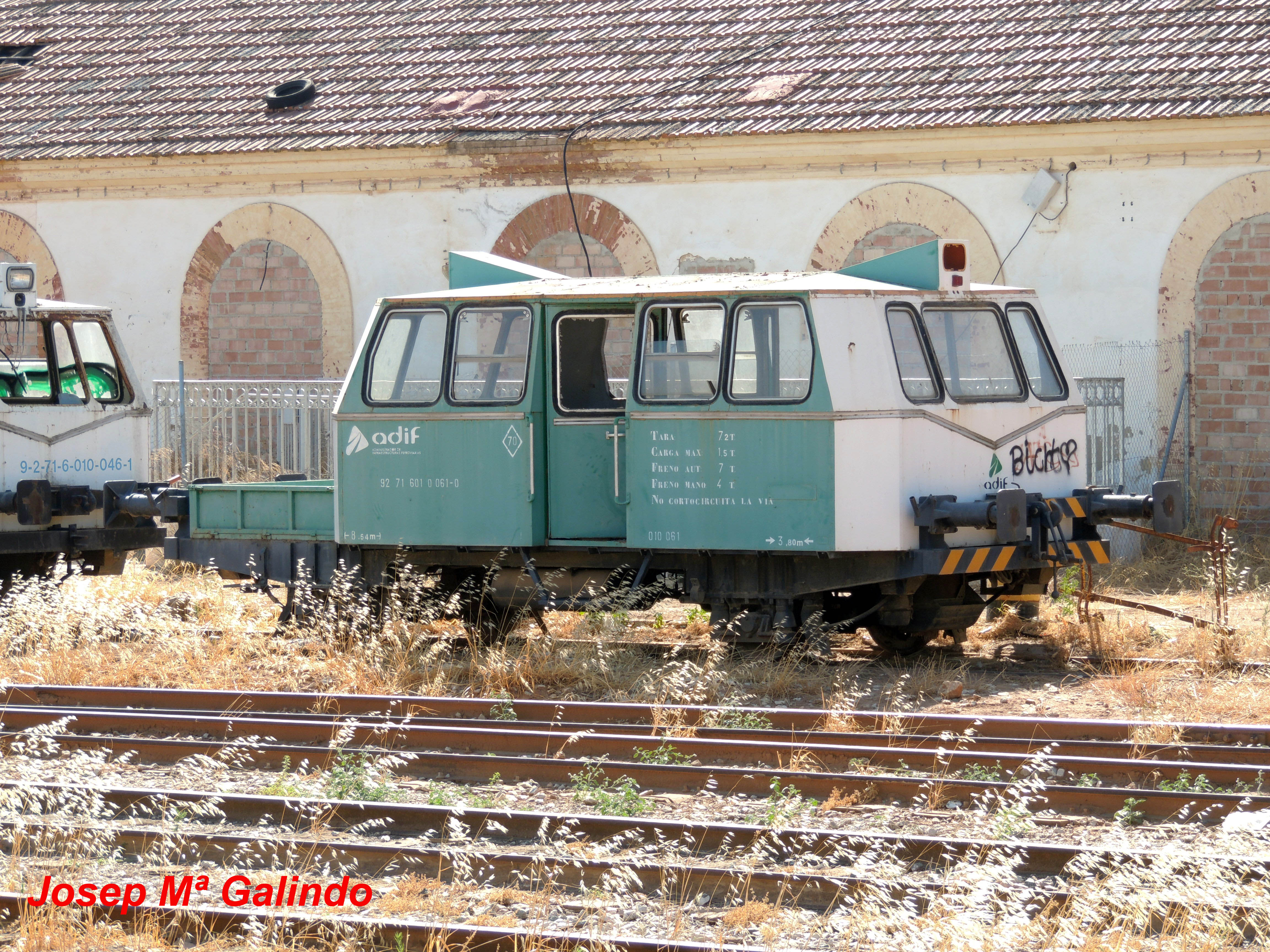

La segunda dresina PC-90 más antigua que sigue en servicio, aunque al no estar pintada de ADIF no le veo vaticino futuro a medio plazo.
Por desgracia parece que no lleva placas de fábrica.
Por cierto, te invito que subas alguna de estas fotazas a ListadoTren.es. Alguno de estos vehículos es especialmente raro (y no hay fotos de él).

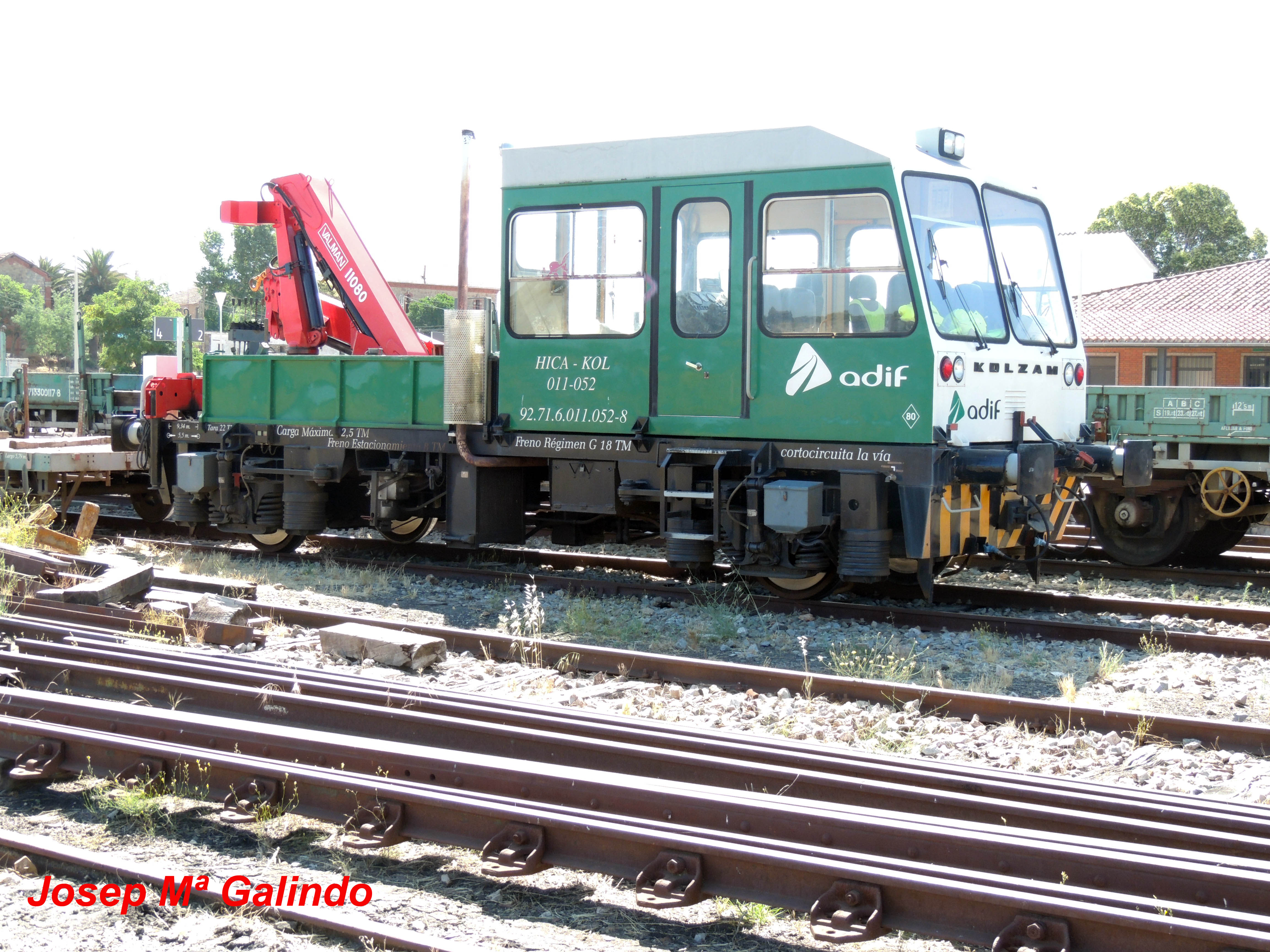

GALPER54 escribió:
Pues no te aseguro nada, solo entro en este foro ferroviario, mantengo un montón de blogs de diversos temas diversos y estoy saturado.
De todas formas el que las "quiera robar y subir" puede hacerlo tranquilamente, esta y cualquier otra foto mía.
En Monfragúe pude fotografiar otro Minitren el 039, pero que según listado está averiado, y la otra la 011-052 que parece ser según el listado otra de las raras.
Kolzam de esas Emfesa tiene dos más, y ya.

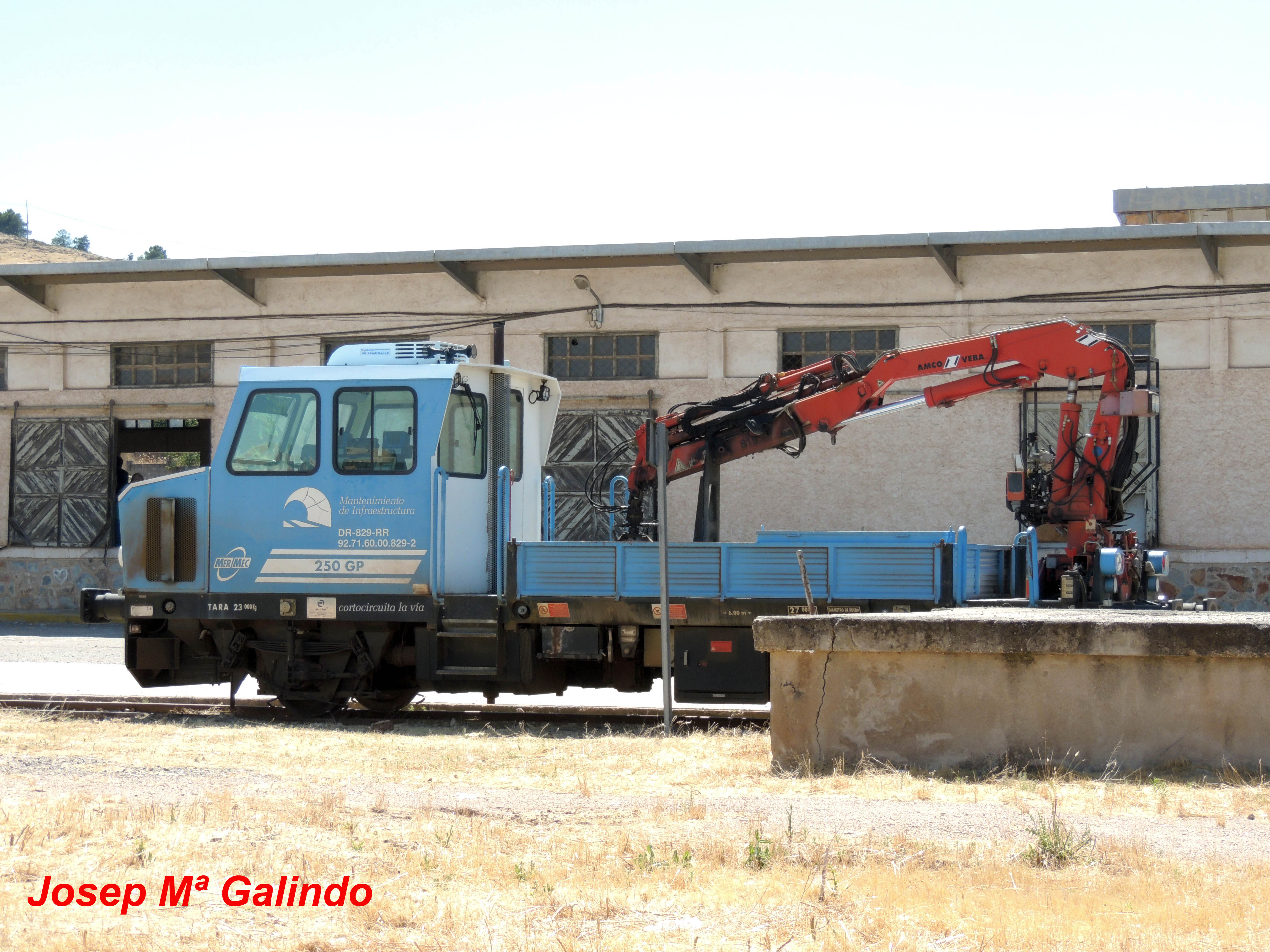

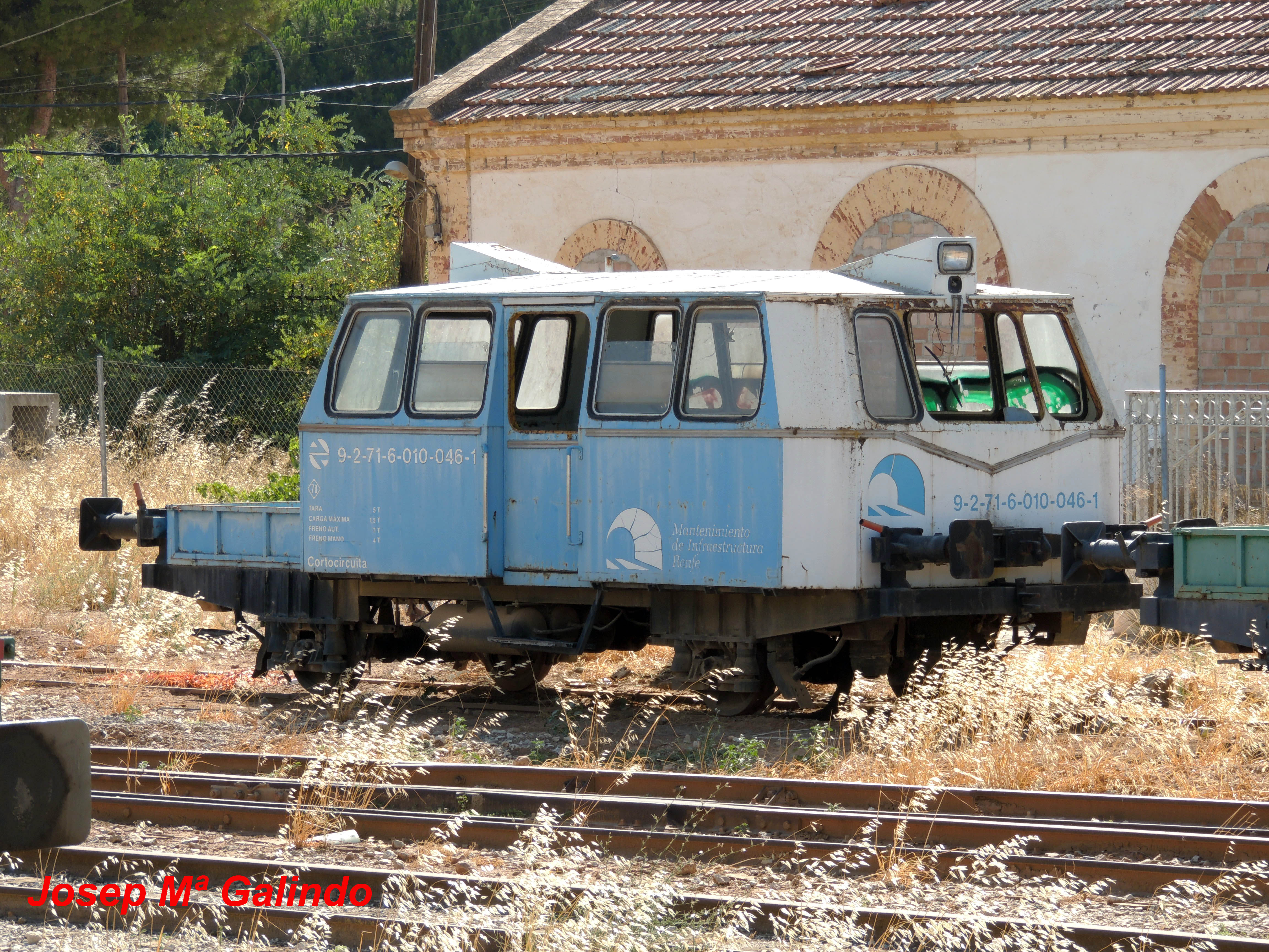

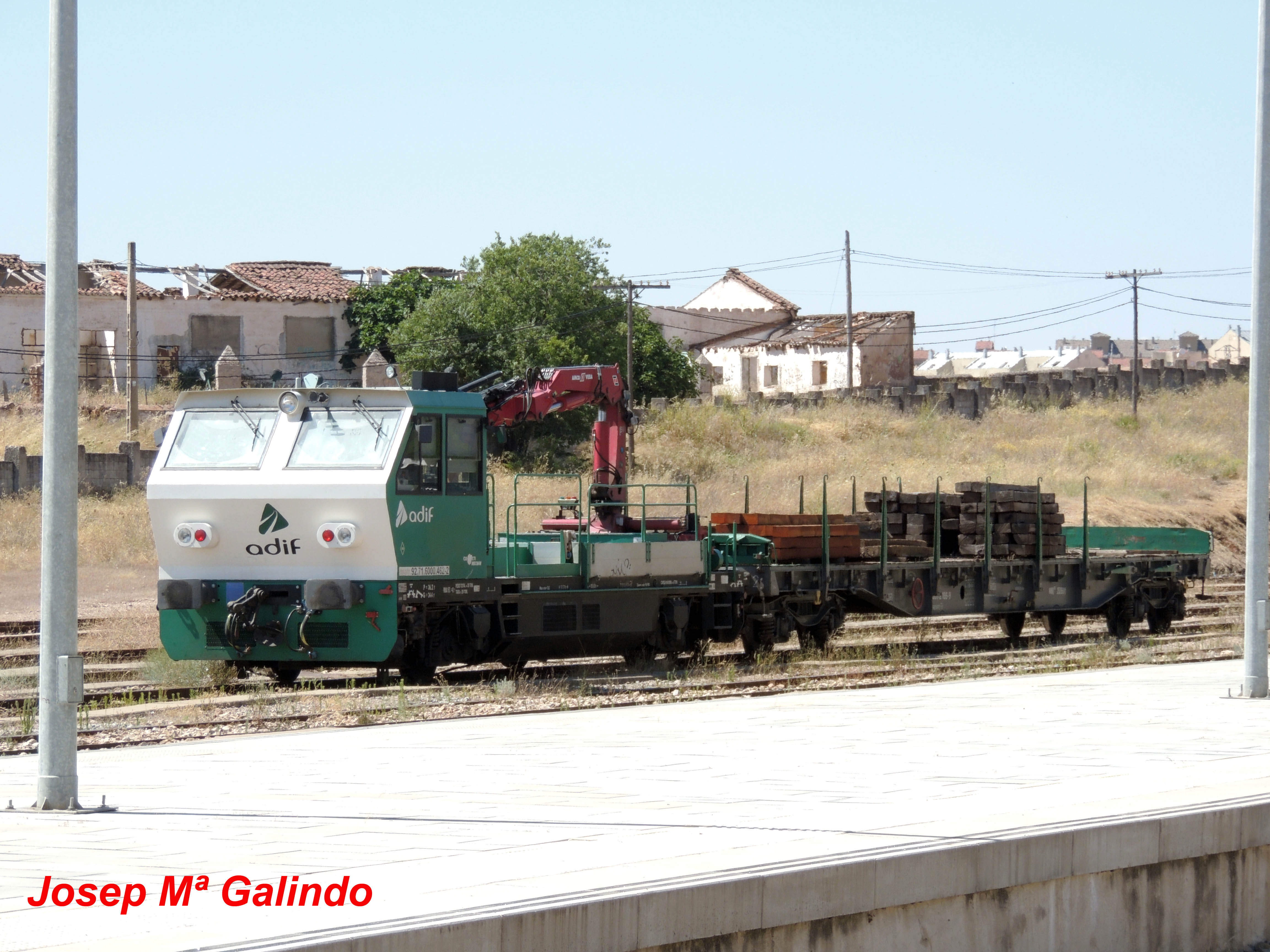

Tres unidades diversas pude fotografiar en Cáceres, una de ellas en la propia playa de vías de la estación.

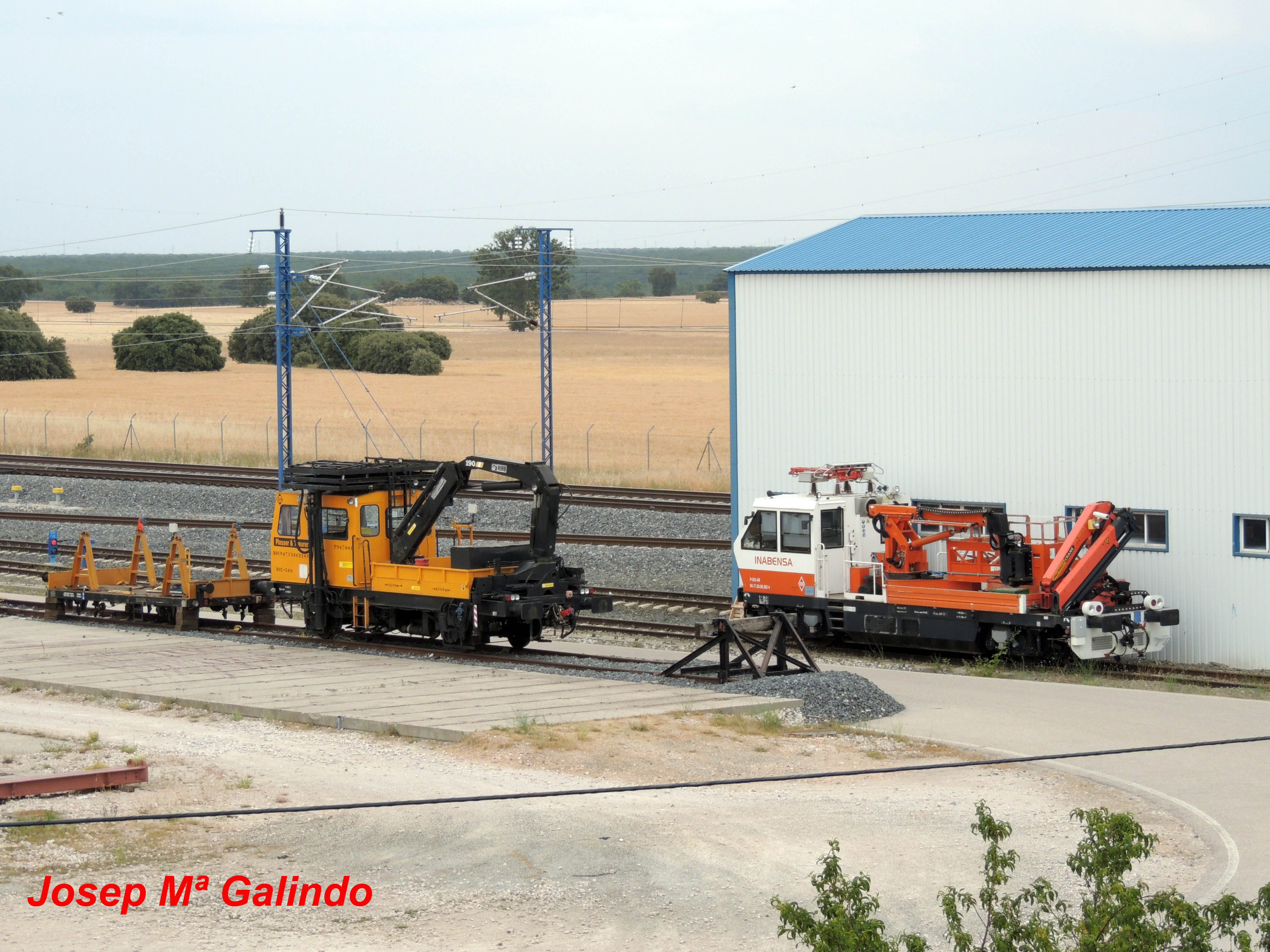

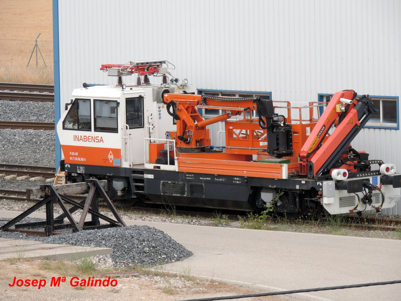

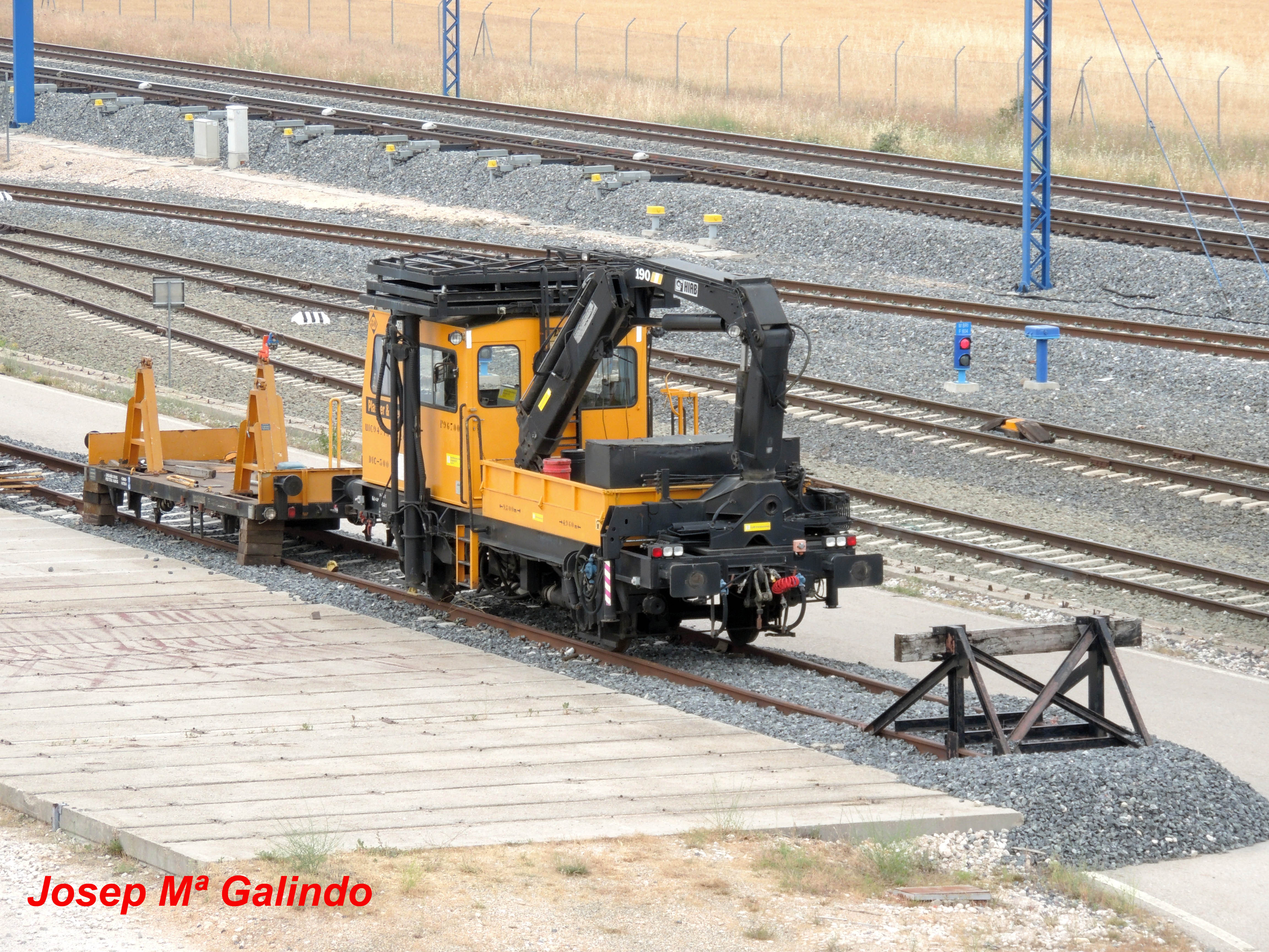

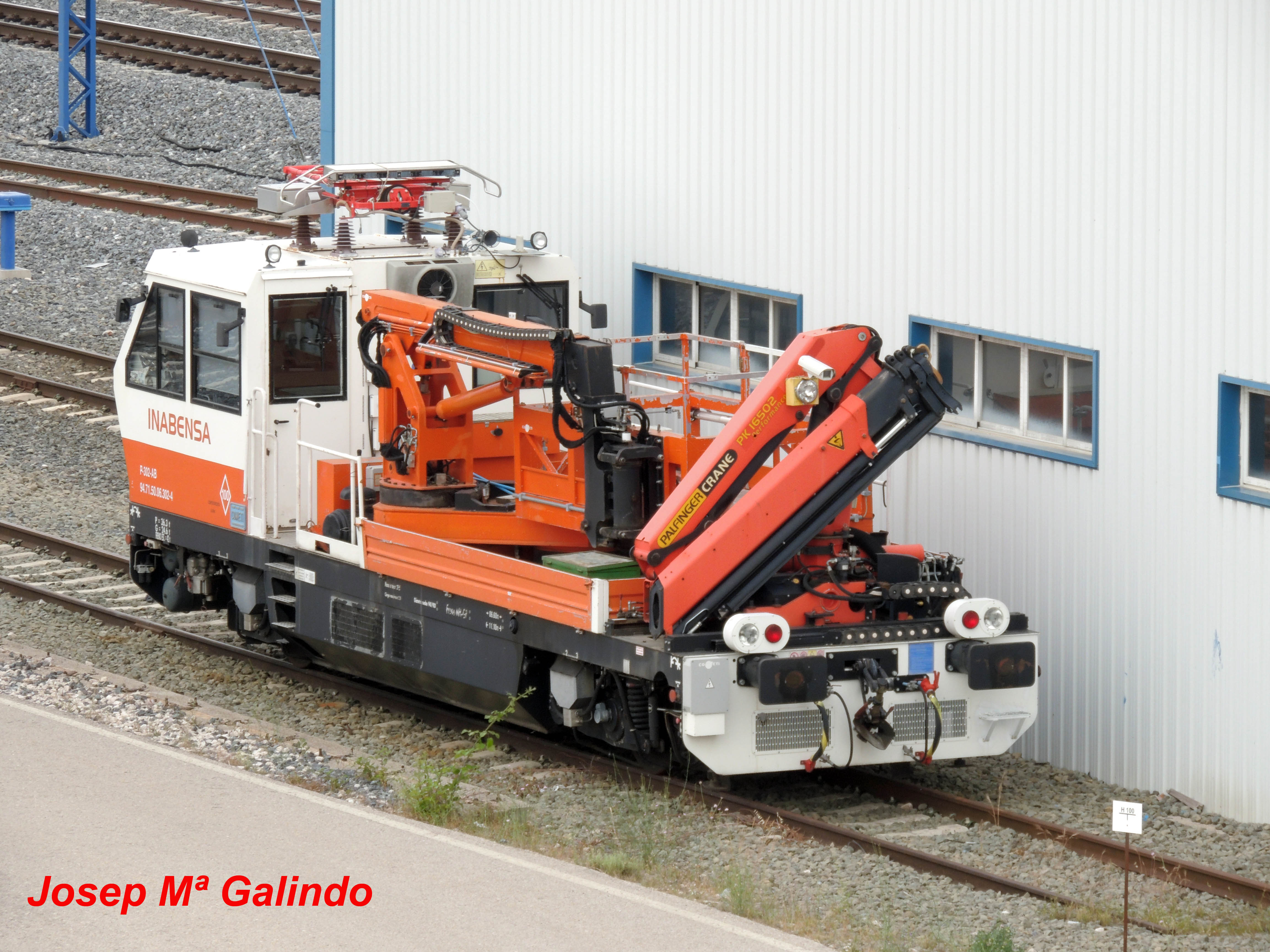

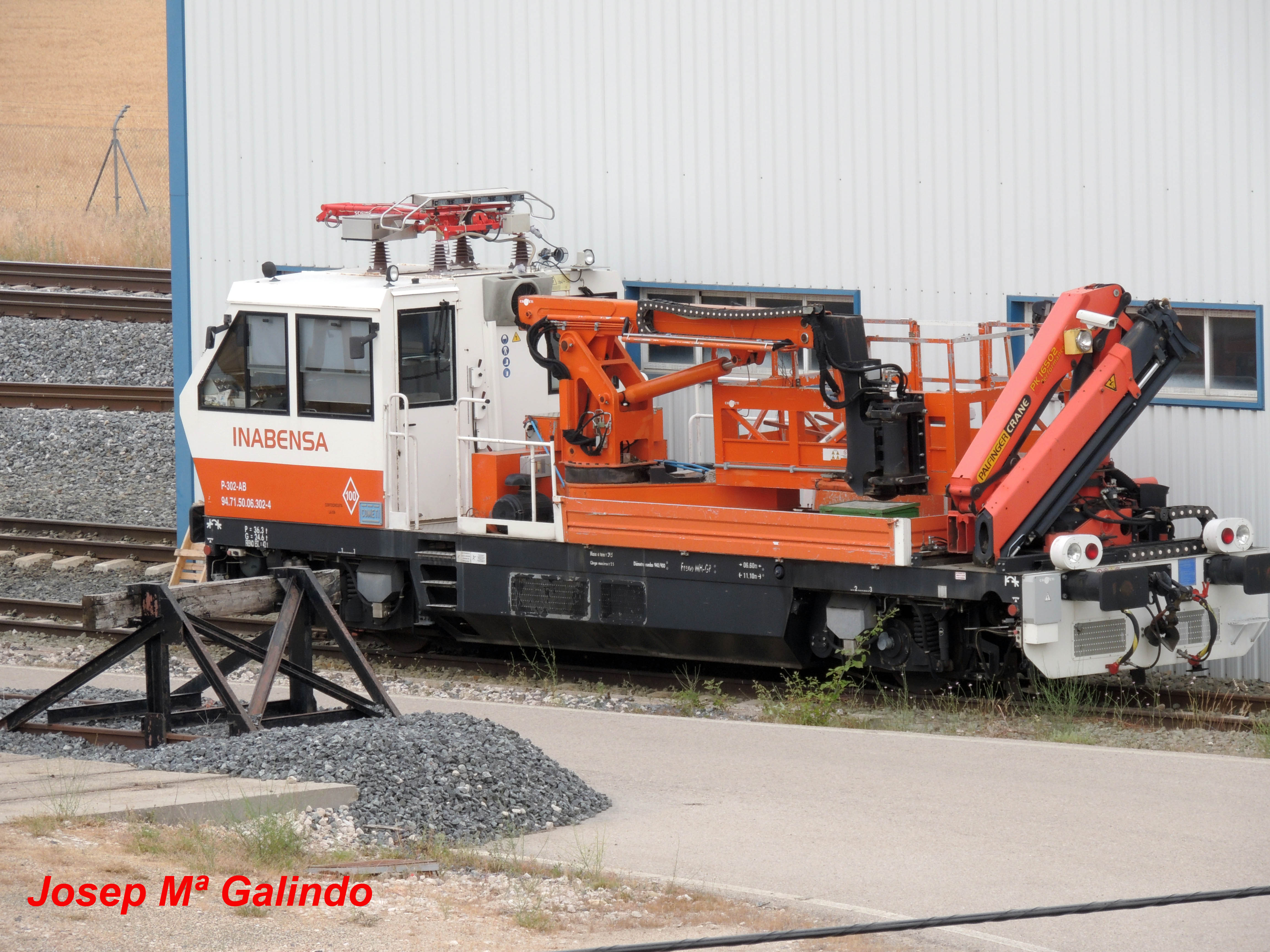

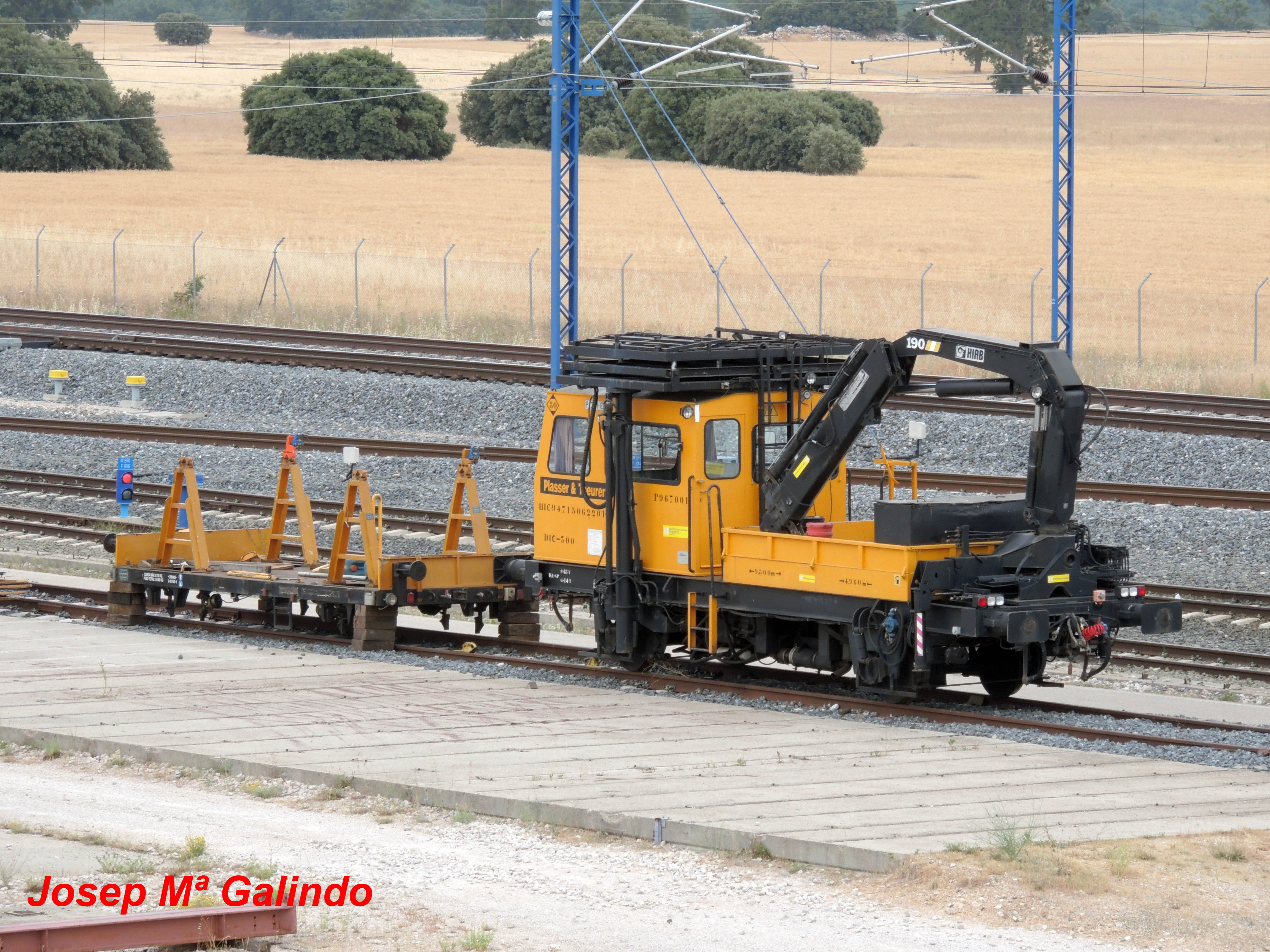

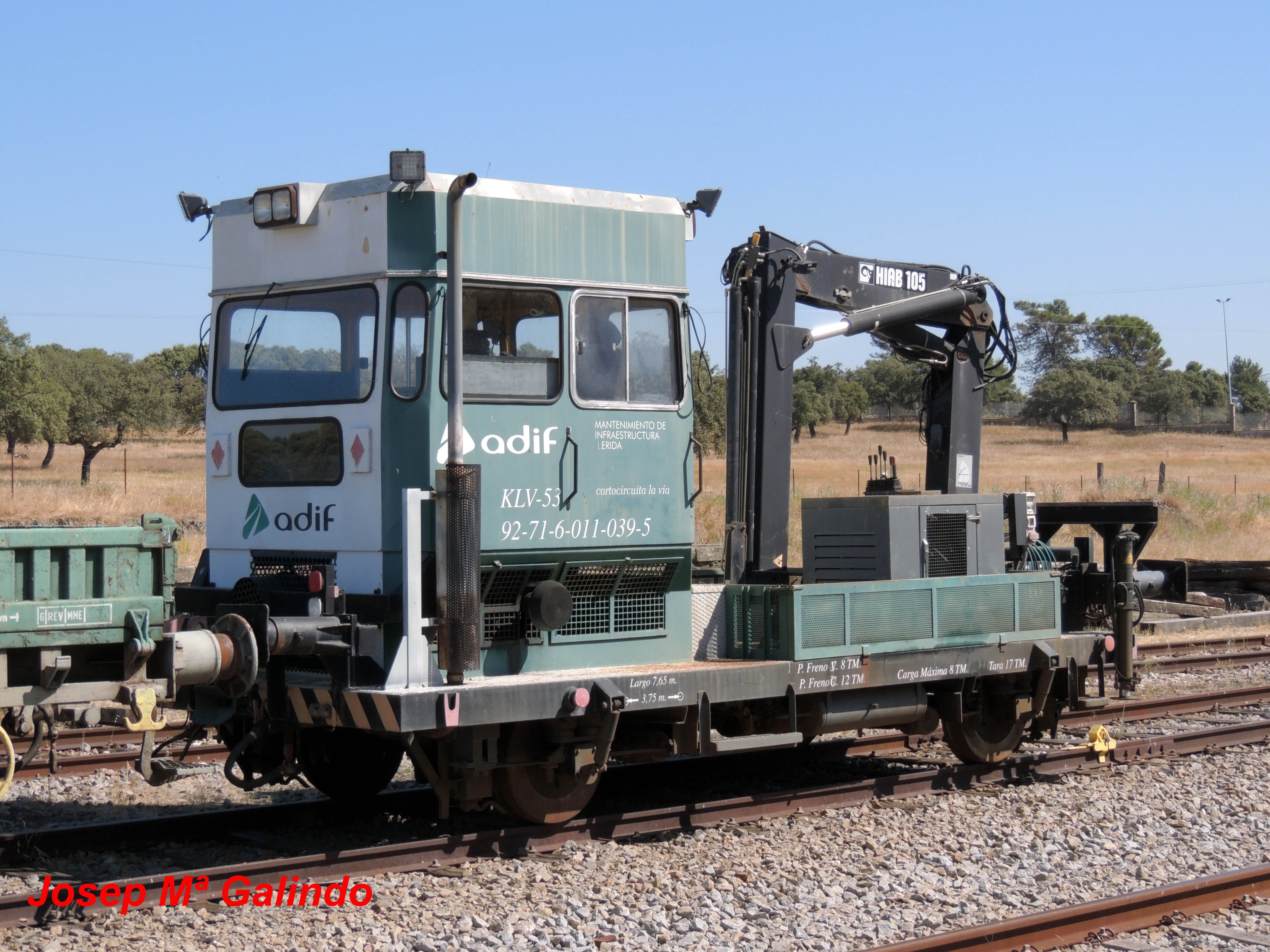

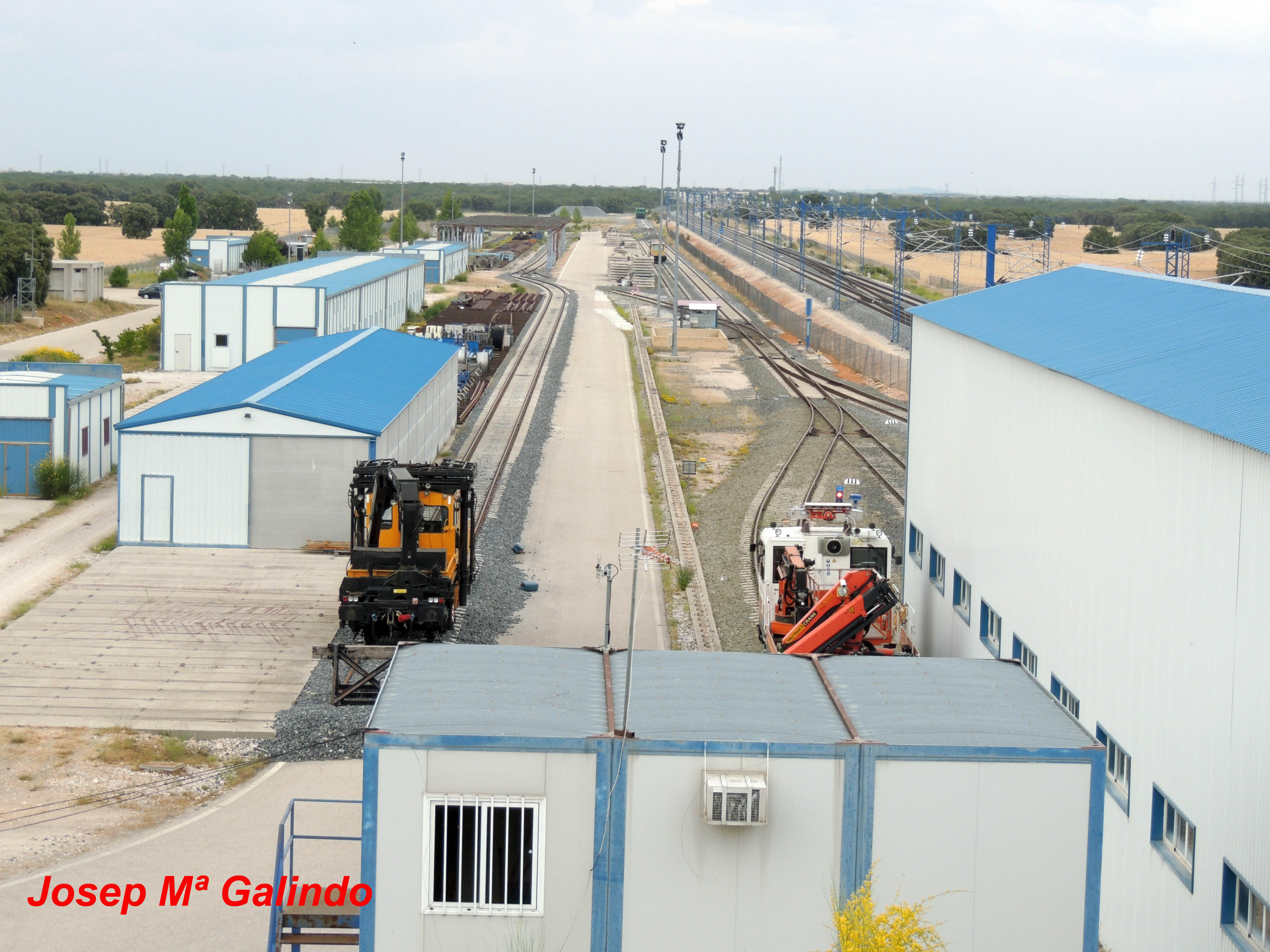

En la base de ADIF cercana a Guadalajara-Yebes habían estas dos dresinas.

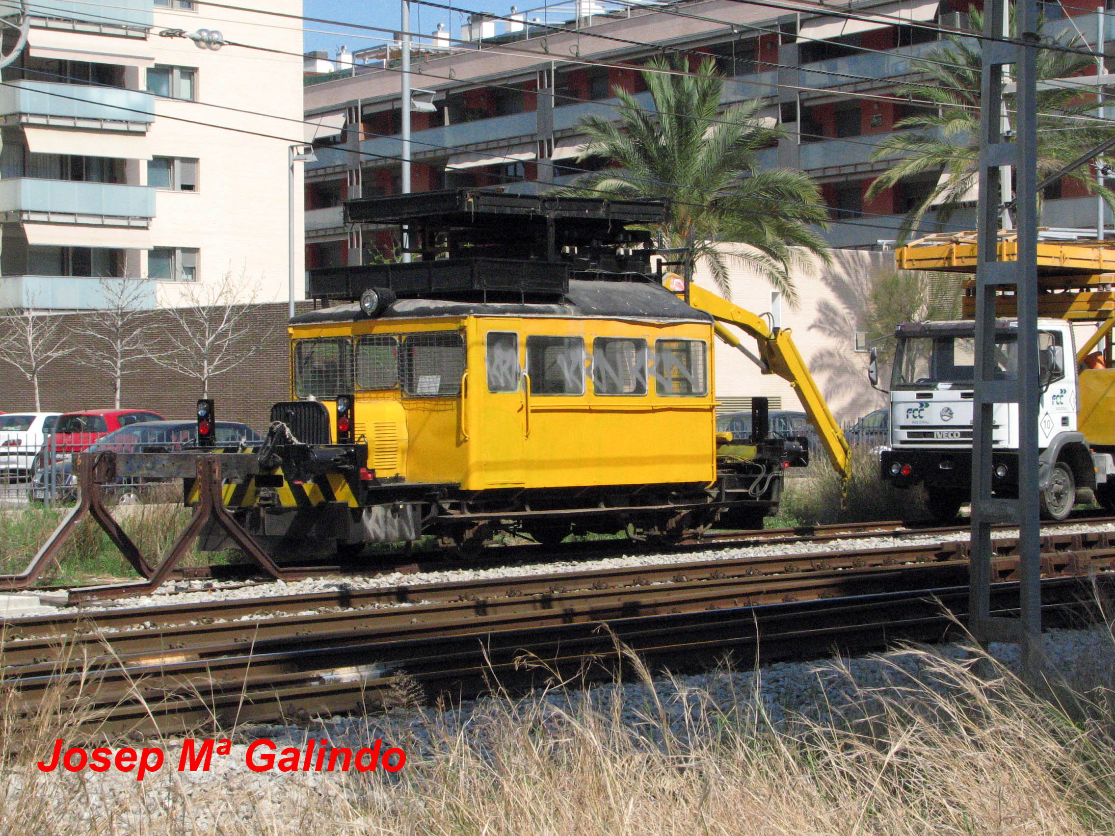

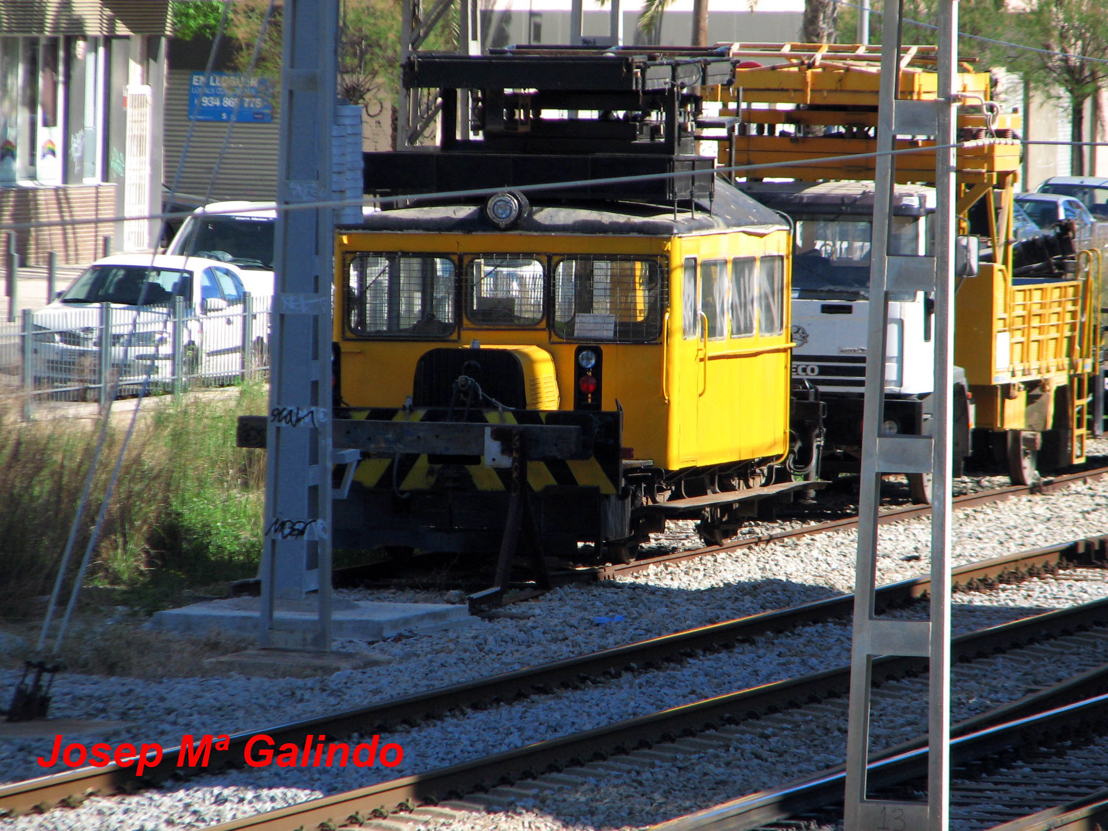

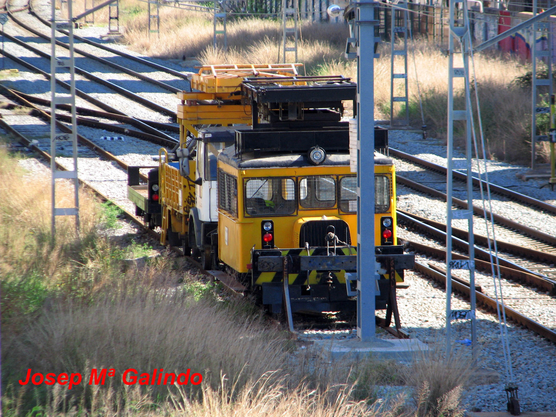

Envío una muy antigua que supongo es de una contrata, la foto está tomada en Badalona en el 2012

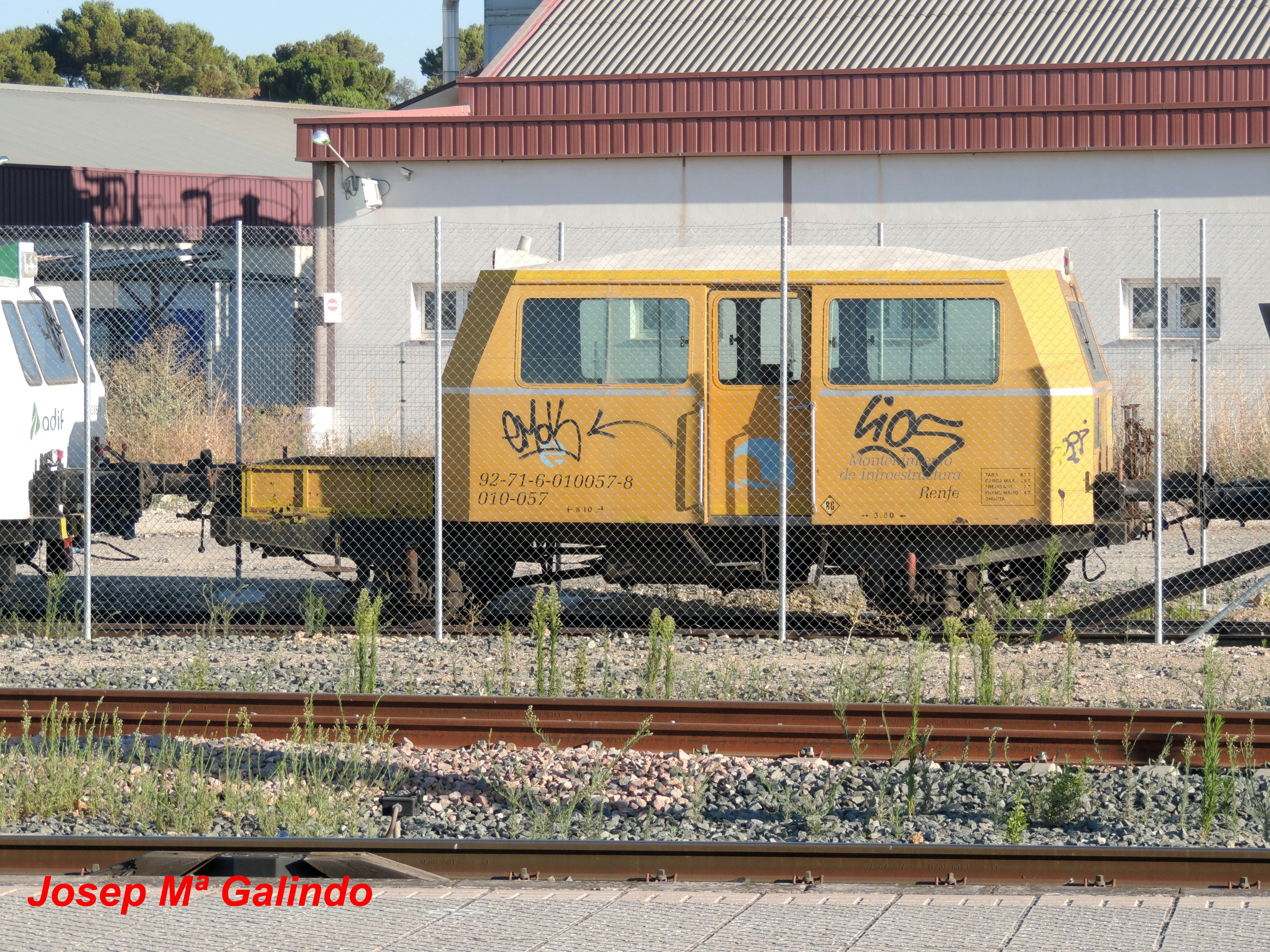

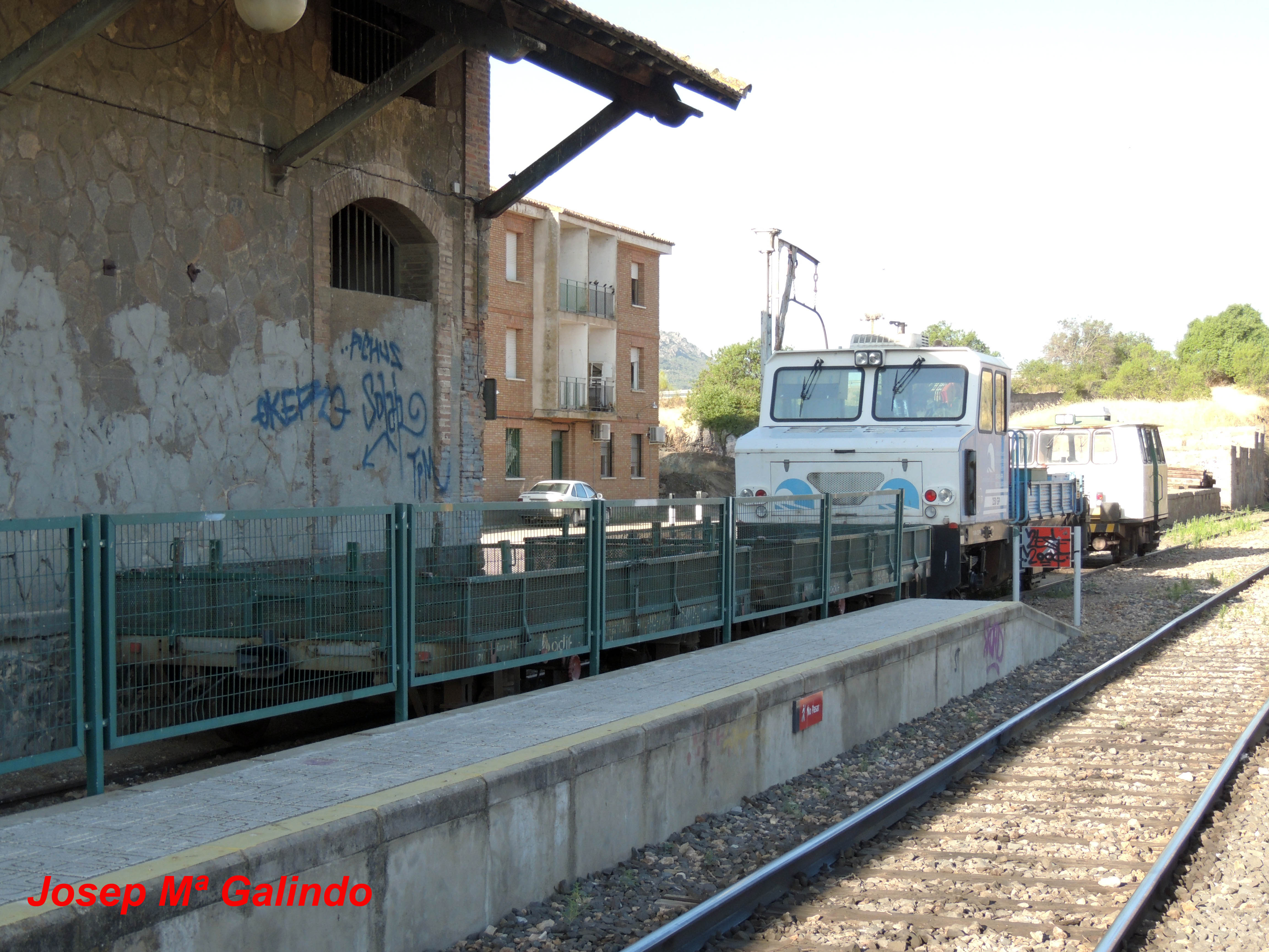

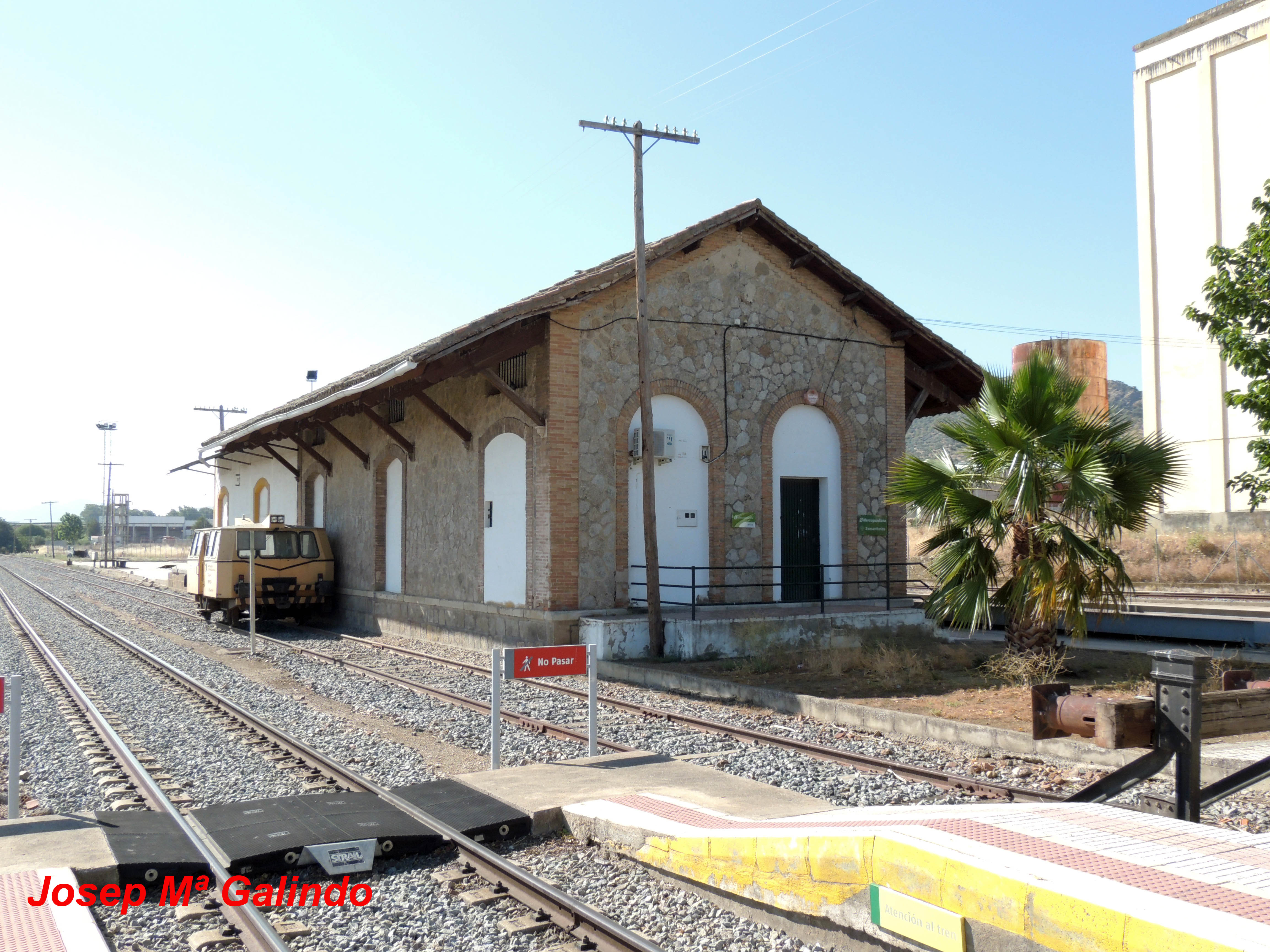

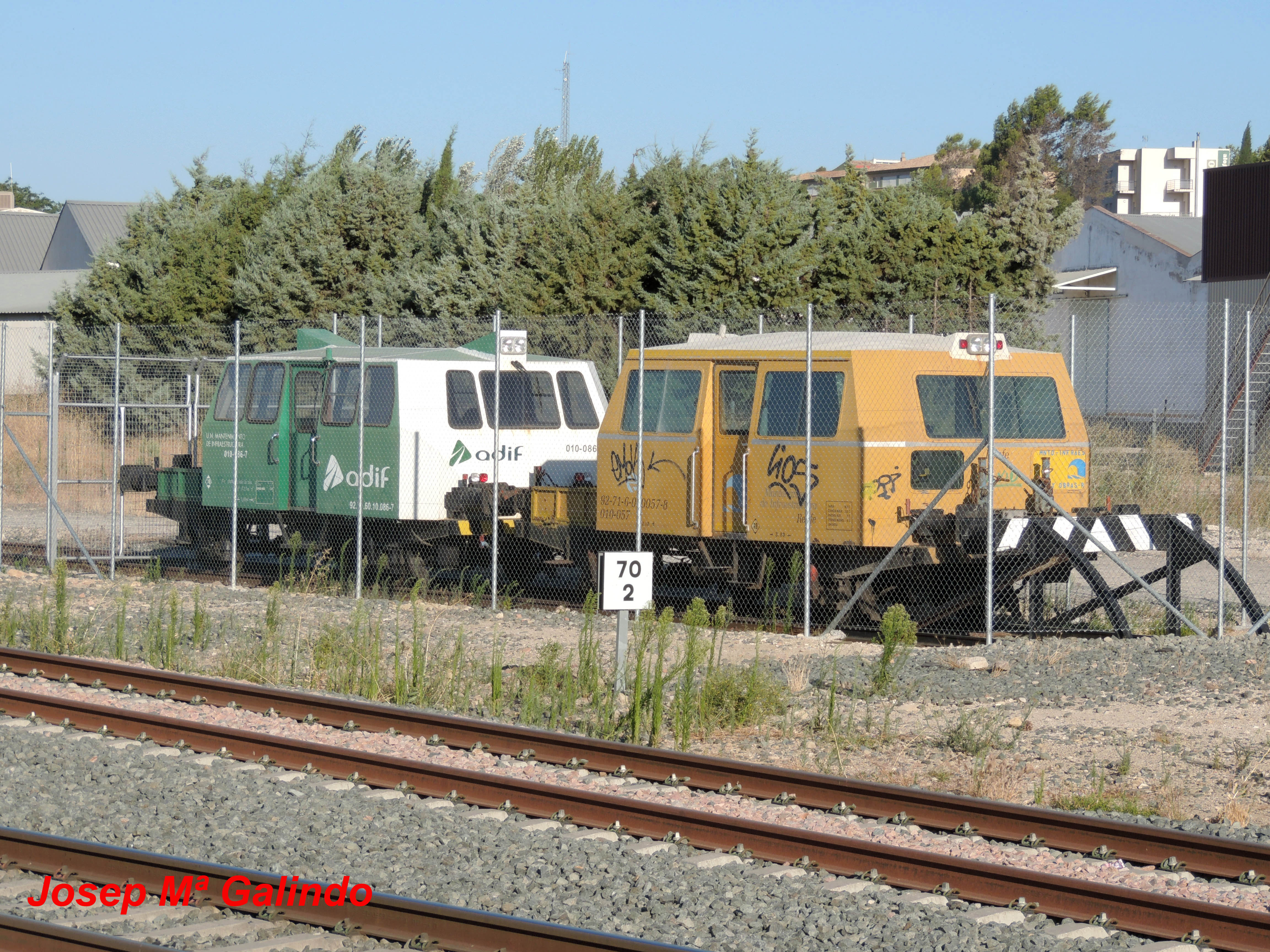

En la estación de Bobadilla pude fotografiar dos dresinas y una vagoneta.
Nota 03 Ago 2016 21:25
Mensajes: 8482
Las dos dresinas de Ronda en una especie de gallinero.

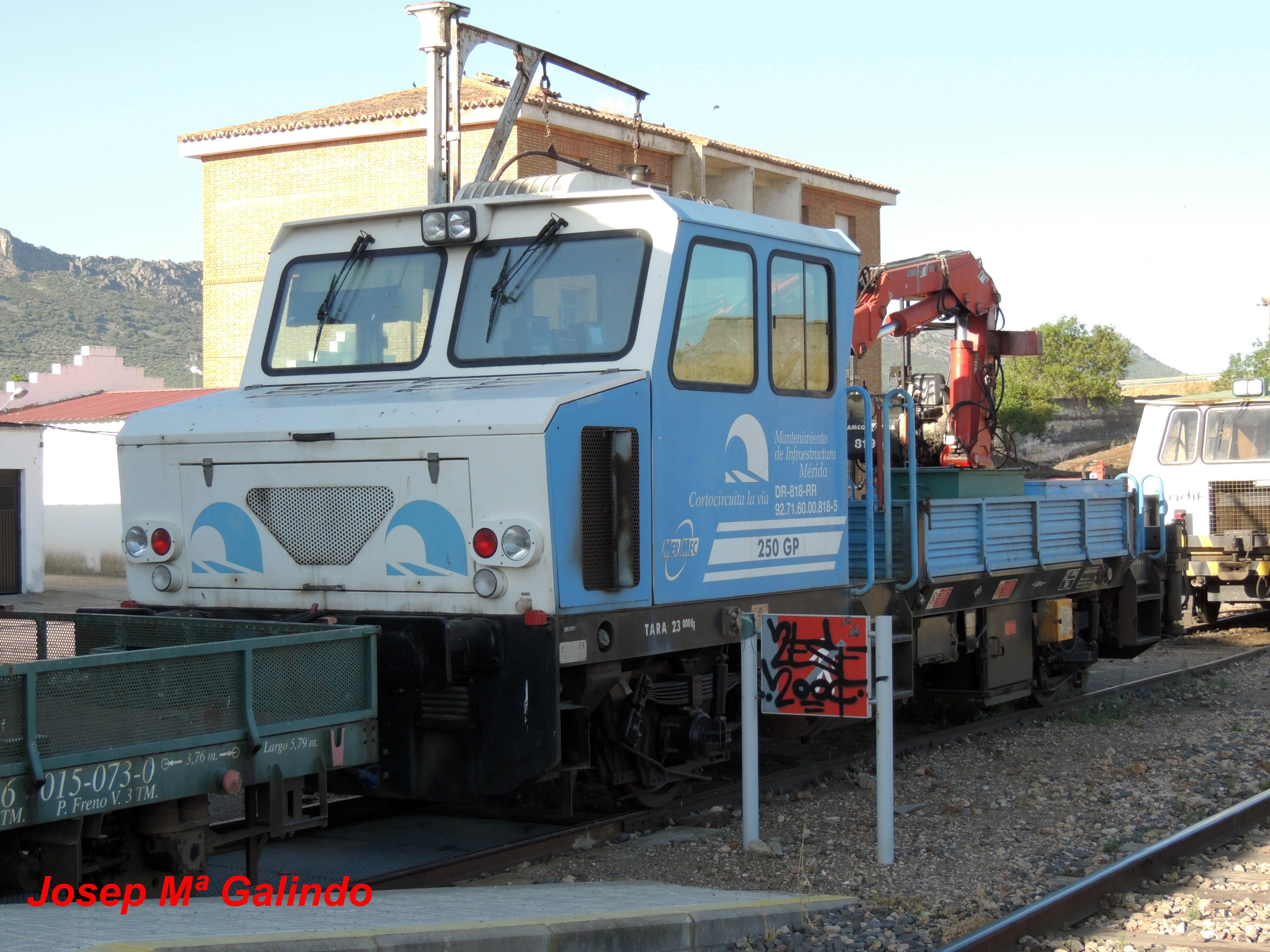

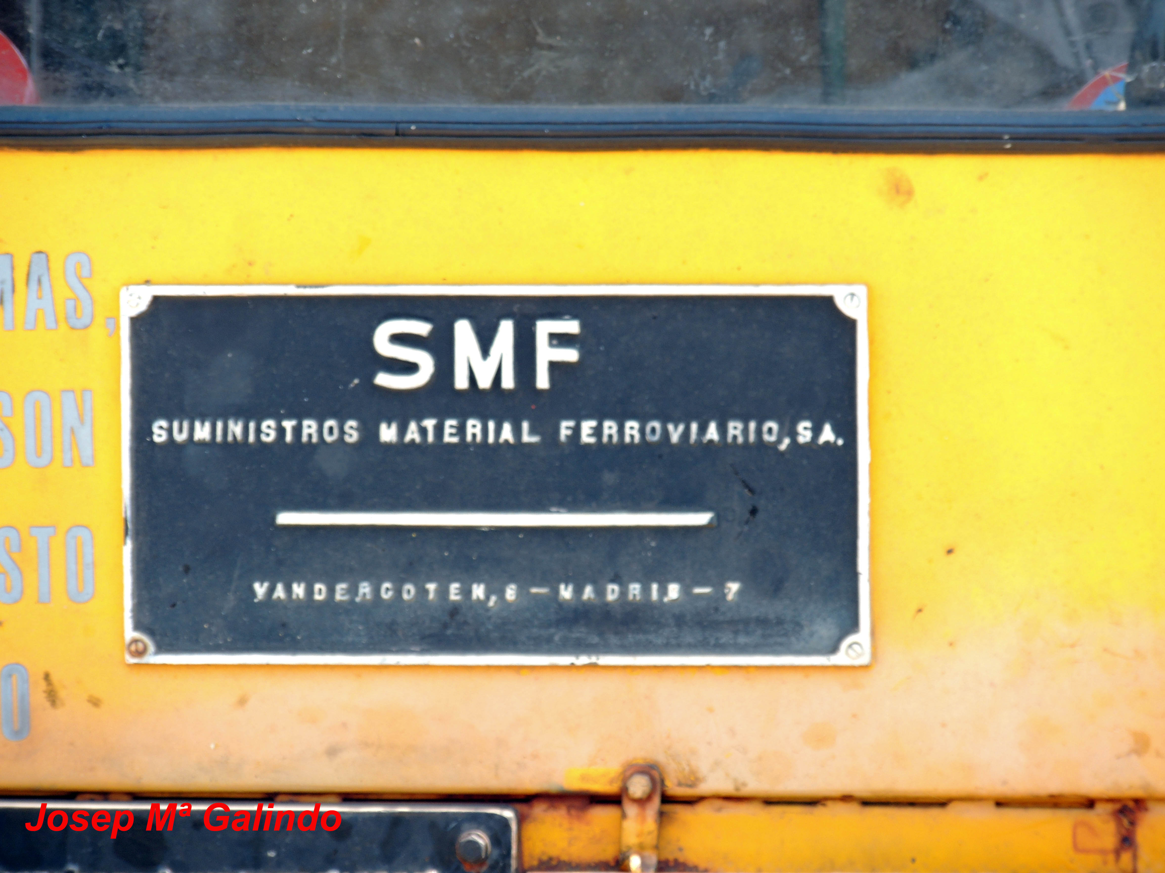

Dresina en Zafra incluyendo placa.
La de Inabensa es una Cometi, probablemente del modelo CMT 500 PG ("prima" de las de ADIF).
La otra por la matrícula pertenece a E.M. Guinovart y es del modelo DIC-300 de Plasser (ni sabía que existía).
A pesar de la rotulación P&T, supongo que sería fabricada o modificada por Plasser Española, pues las siglas DIC sólo las usan ellos.
La pseudo VLD-PAC de Badalona apostaría que es de FCC, y sin lugar a dudas pertenecía a RENFE.

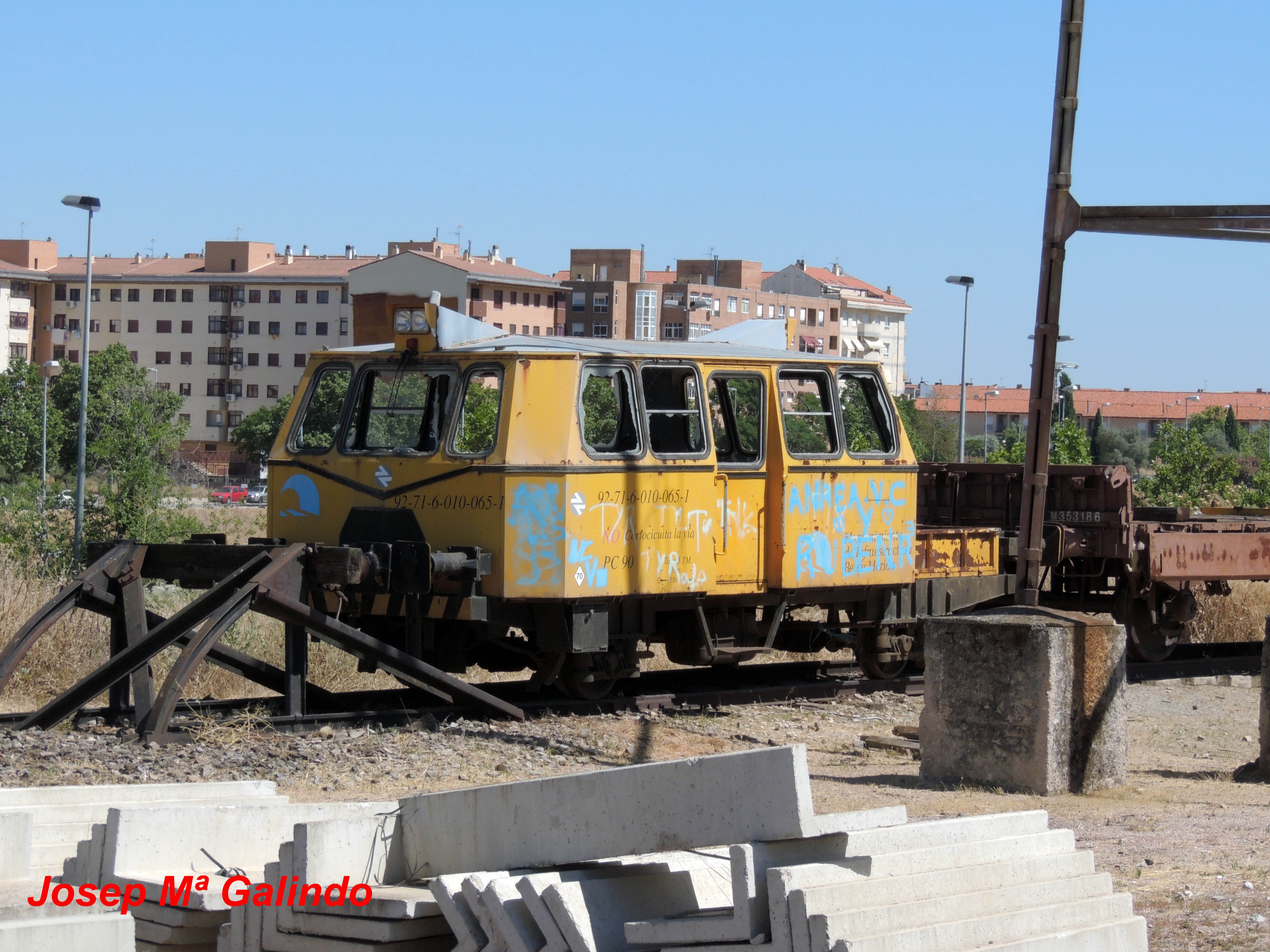

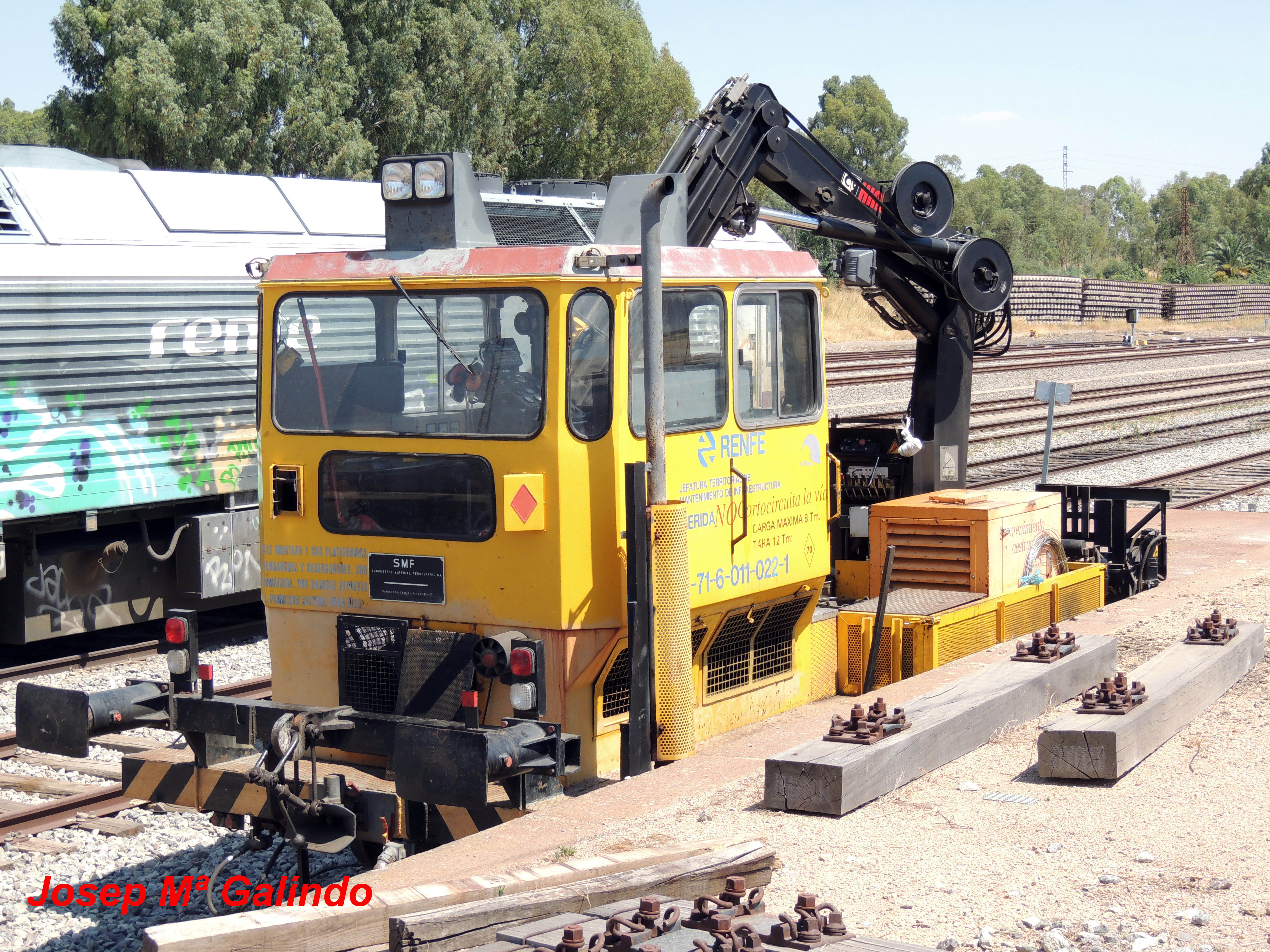

Estas las fotografié en Mérida la primera vez que fui el año 2009
Las dresinas de la serie 010 son de dos modelos diferentes (PC90 y PC120), y las PC90 a su vez son de dos tipos distintos (techo alto y techo bajo).
Teniendo en cuenta las fotos que he visto (sin contar las reformas), tengo esta división:
· 010-003 a 094: dresinas PC-90 de techo bajo y foco externo.
· 010-096 a 122: dresinas PC-90 de techo alto y foco integrado en la carrocería.
· 010-124 a 129: dresinas PC-120.
La 010-072 es especial, de techo medio, debido a una reforma tras un accidente.

Nota 05 Ago 2016 22:48
Mensajes: 327
GALPER54 escribió:
Y como no podía ser de otra manera, si es rara la tengo que haber fotografiado :D :D
Como la 057 que pillaste en Ronda, otra dresina especial.
Además, la foto con la otra permite darse cuenta de que la reforma que le hicieron no fue tanto en la carrocería, como en la distribución de las ventanas.
