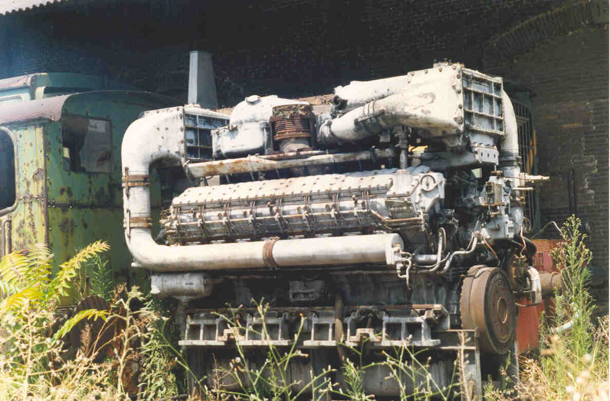

En 1993, en el exterior del dominio de la entonces "Fundición" de los Ferrocarriles Españoles...se encontraba un motor completo de esta locomotora como podreis ver en la foto que adjunto...¿que se hizo de ese motor?...mucho me temo que acabó en el mismo lugar que la Mikado 141F2398, el TAF 9541 o la eléctrica de Almería 22...ahora es cuando podemos lamentarnos...lástima de patrimonio. Un saludo. Juan.
340-000 Motor MD-870-1 de una locomotora de la serie 340. MNF Delicias, 15-07-1993..jpg
