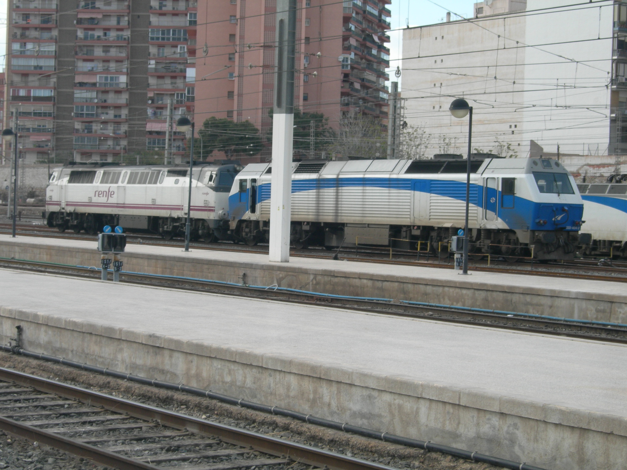

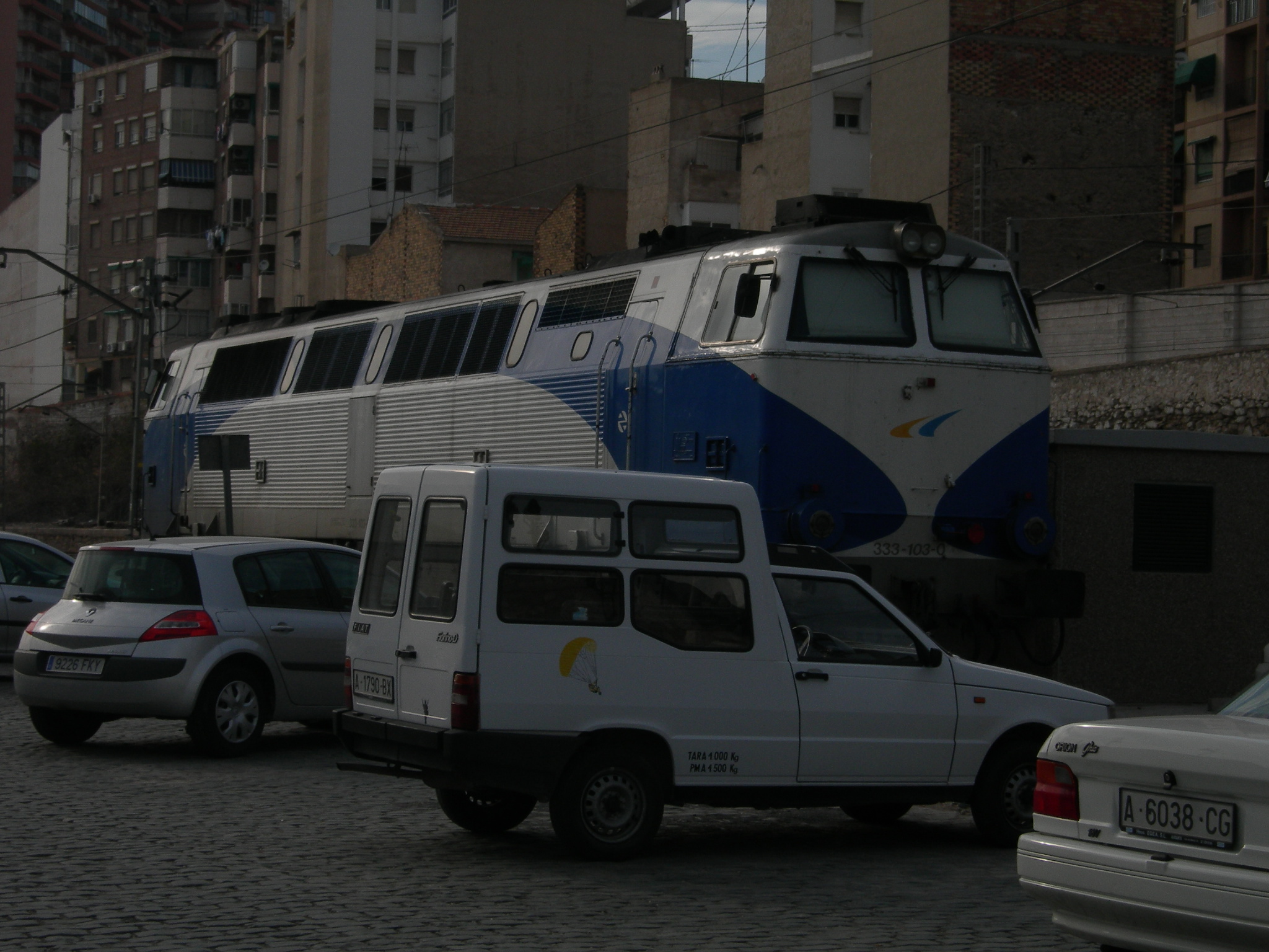

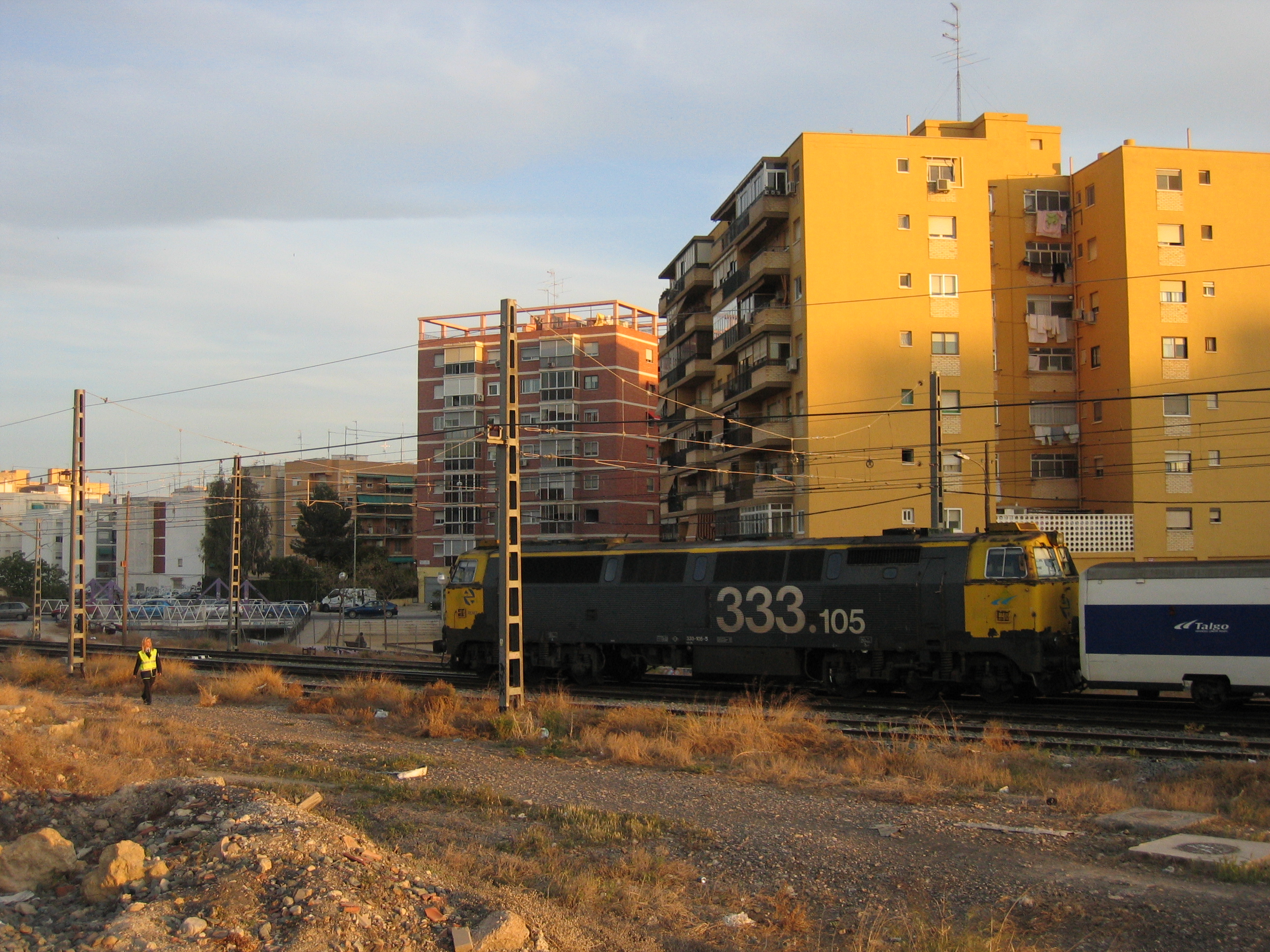

Aqui os dejo unas fotillos de las 333 cuando estaban en Alicante.
Espero que las disfruteis, y cuando encuentre mas las subo :)
Saludos luisbafeve.

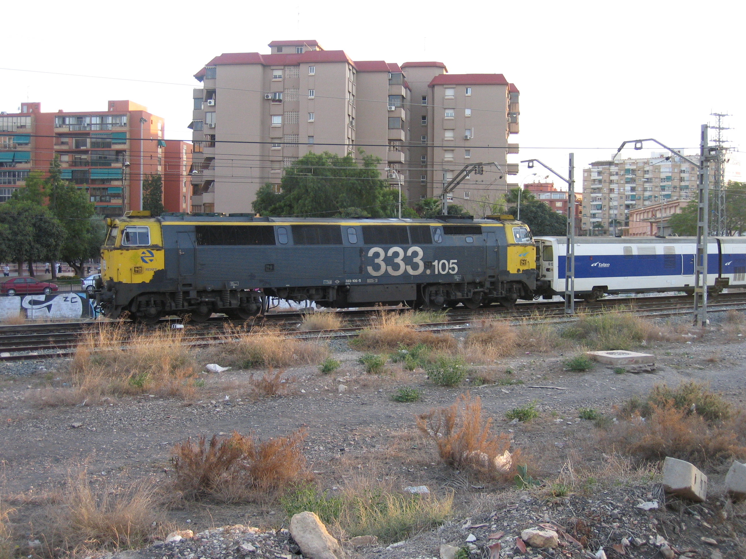

333.105 dirección Murcia.

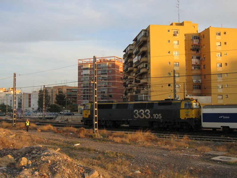

333.105
333.106+333.404
333.103 descansando
