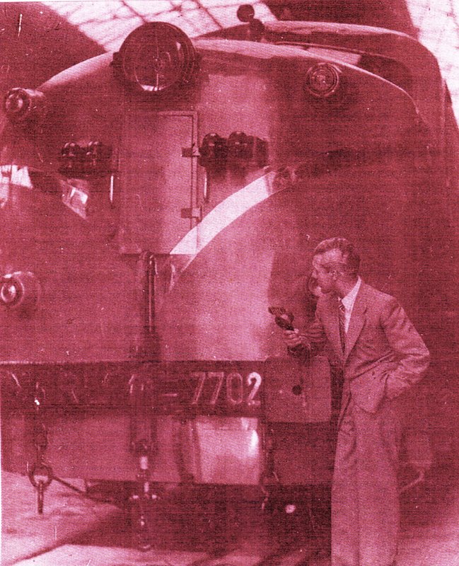

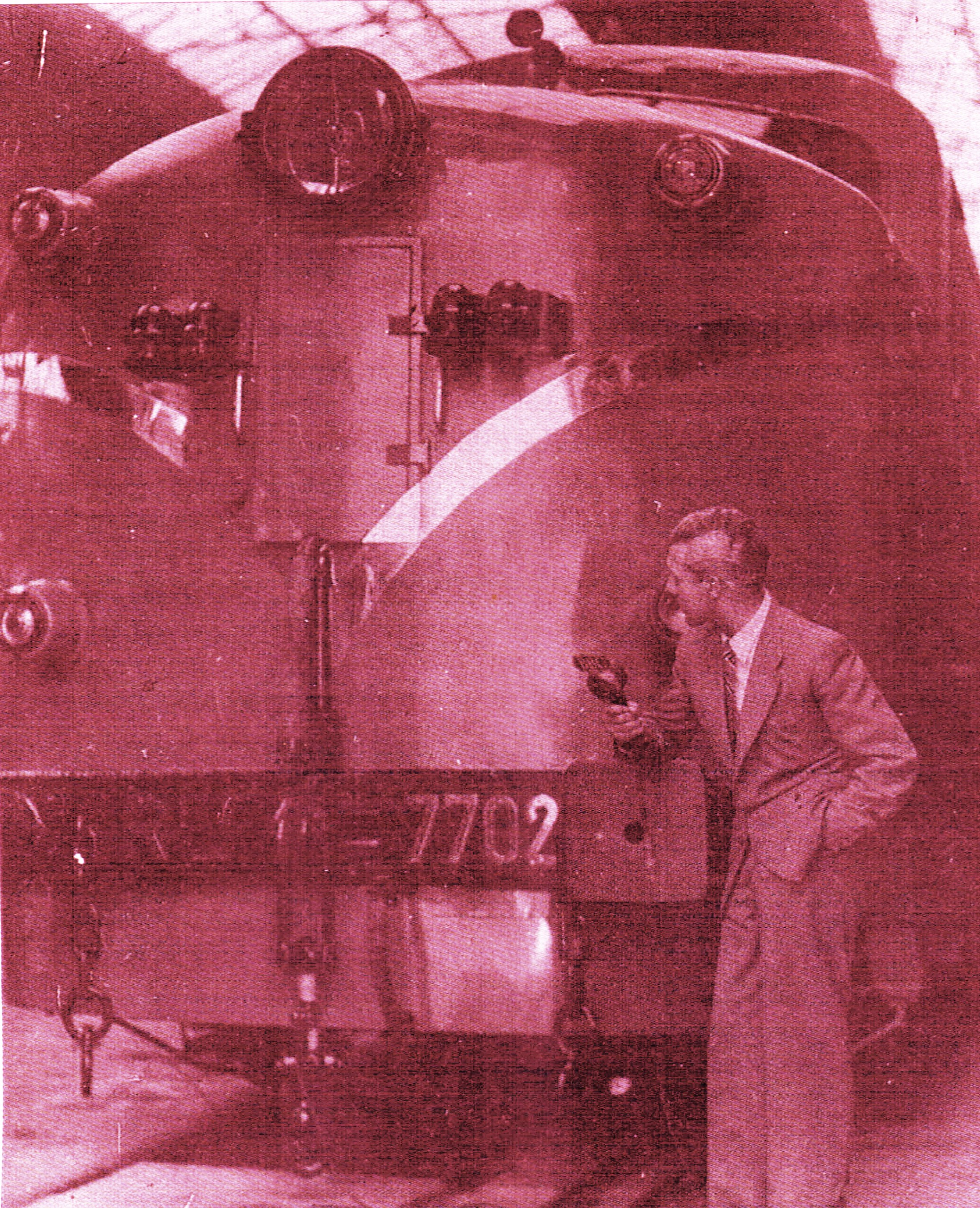

Esta ultima foto es la 7702 de la Azaft o no tiene nada que ver. Como no se ve el ultimo numero
Esa foto es de la construcción; fíjate solo en los areneros originales, matrícula, freno únicamente de vacío, etc.
Mensajes: 514
Ubicación: Torrejon de Ardoz
Registrado: 02 Oct 2009 12:09
JLFG tiene razon, esta en la cadena de montaje , lo denota la numeracion y letras de RENFE , al ser recepcionadas al principio ,estaban a la altura de los topes.

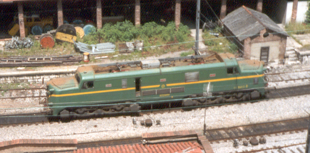

La mangas de 3000v. el faldón recortado en unas y en otras no,
los disyuntores por extrarrápidos y en algunas pantógrafos monobrazo y seguro que me dejo algun detalle más...

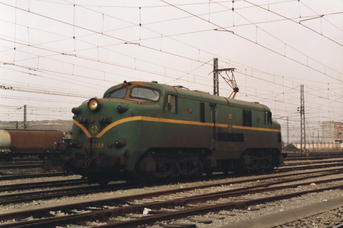

Observar las diferencias en el techo entre los pantógrafos...

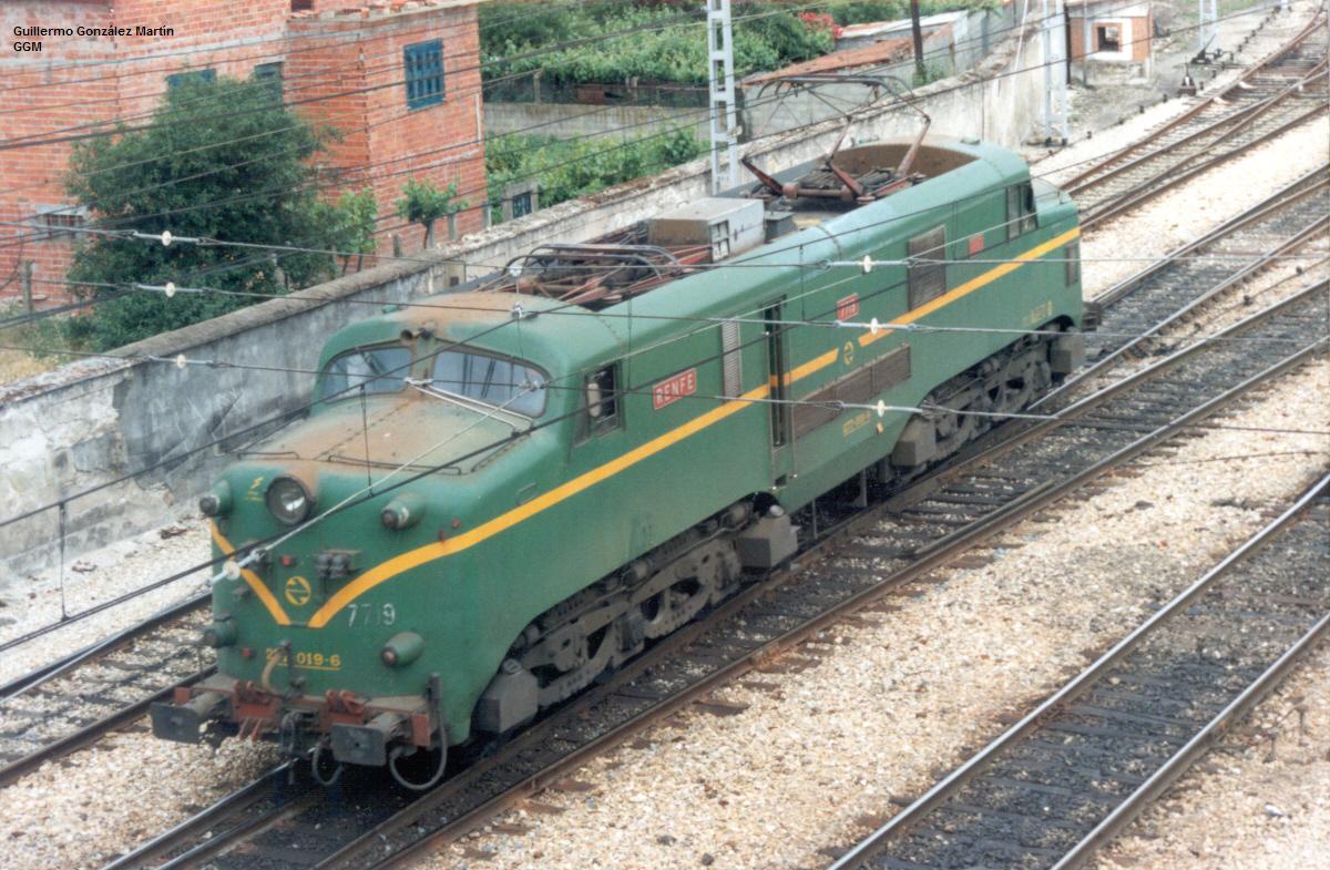

Es extraño, ¿qué locomotoras llevaron pantos monobrazo?

milcien escribió:

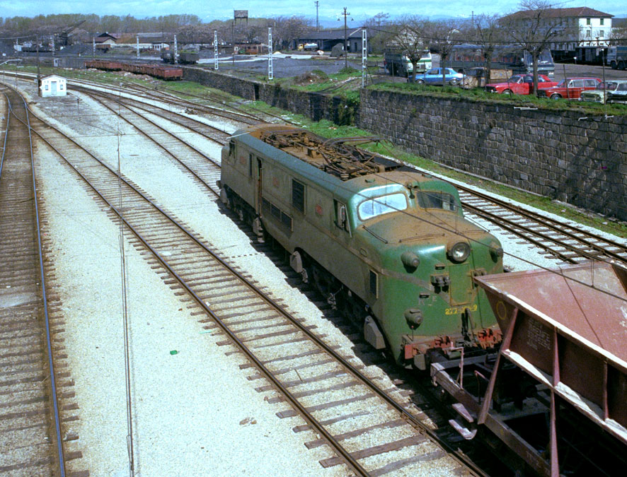

Aqui tienes una...

una fotillo mia...
Diseños 3D
Mensajes: 3072
Busdongo escribió:
milcien escribió:
Aqui tienes una...
¡Leeeeches! ... :shock:

JOOOER!!! siempre te acostaras sabiendo algo nuevo... En todo mi camino recorrido jamas vi 7700 con un solo brazo de pantografo... !! muy buenas fotos!!!!!

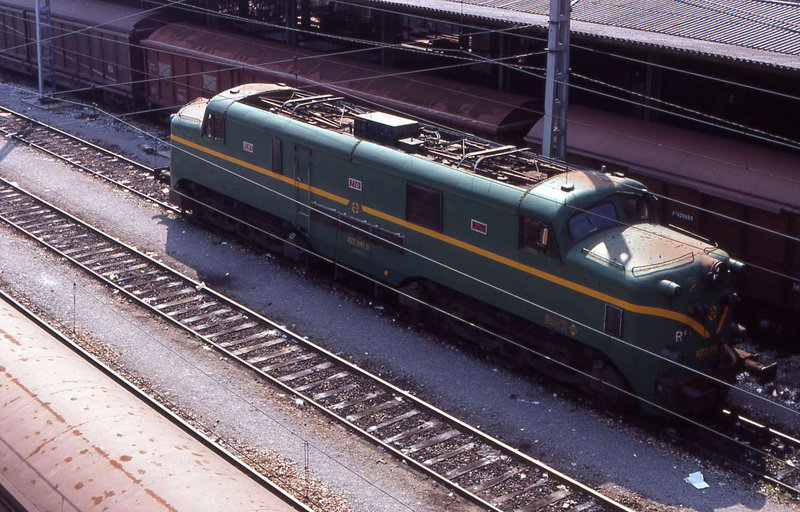

Otro de los mios.

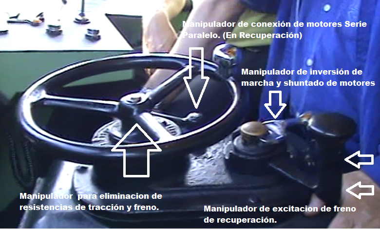

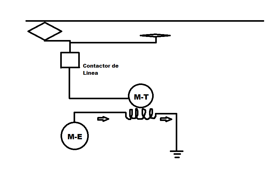

Para establecer recuperación a modo de retención(Figura 1)(Figura 2)
Con cierta velocidad y para conseguir comenzar la recuperacion, tenemos el regulador en el punto 0 con el inversor adelante y obviamente sin shuntados metidos y el manipulador de conexión de motores en la posicion Paralelo.
Comenzamos la recuperación cuando movemos hacia nosotros el manipulador de excitación de motores un punto hacia nosotros.
En ese momento, se cierran los contactores de linea de motores y comienza a introducirse una corriente de excitacion en el motor de traccion.Veremos que el amperimetro de excitación nos da un valor X dependiendo de la cantidad de excitación que demos al motor.
Posteriormente, procederemos a la eliminacion de resistencias de freno y comenzara a aumentarse la excitación del motor para que este aumente su producción; en ese momento, el amperimetro de de producción de recuperacion puede marcarnos un valor positivo o un valor negativo, dependiendo de si el motor esta produciendo mas que la linea o menos.(Este es el caso en que si no hay consumo suficiente en la linea o la maquina no es capaz de producir mas que ella porque la excitacion es muy baja, en el amperimetro veremos una carga negativa producida por el cambio de polarización cuando el motor de tracción pasa de comportarse como un generador para hacerlo nuevamente como un motor)
Para aumentar la potencia de freno de recuperación se recurre al manipulador de excitación; si la velocidad del motor de tracción no fuera suficiente para producir recuperacion, se iguala la intensidad de la linea con la de producción, se cierra el regulador abriendo el contactor de linea y se actua sobre el manipulador de conexión de motores en Serie o Paralelo colocandolo en la posición de SERIE.
Se comienza de nuevo a efectuar todos los puntos anteriores obteniendo ahora mayor potencia de frenado.
Cuando se alcanza un punto de rasante como ocurre en el video, y despues de eliminar toda la excitación queremos que se reduzca la cantidad de freno, intercalaremos resistencias y reducira la potencia freno.
Si eso aun no es suficiente, se cierra el regulador, se pone a 0 el manipulador de excitación y nuevamente se abre el regulador estableciendo tracción.
Arranque con recuperación.
Como dice ivan, al excitar del campo del motor y cerrarse el contactor de linea la polaridad del motor esta invertida y actuaría como un motor, ya que no hay producción por si mismo; este efecto tiene un PAR muchisimo mas reducido que la tracción común, pero la maquina llega a circular.

milcien escribió:
Las únicas en llevar el panto AM32 fueron la 7715 y la 7723. Debió de ser un proyecto de reforma que no pasó de esas dos unidades, al contrario de otras serie hermanas (7600 y 7800).
