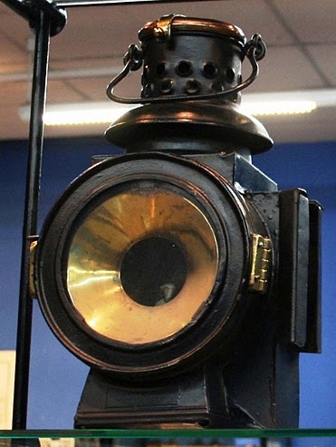

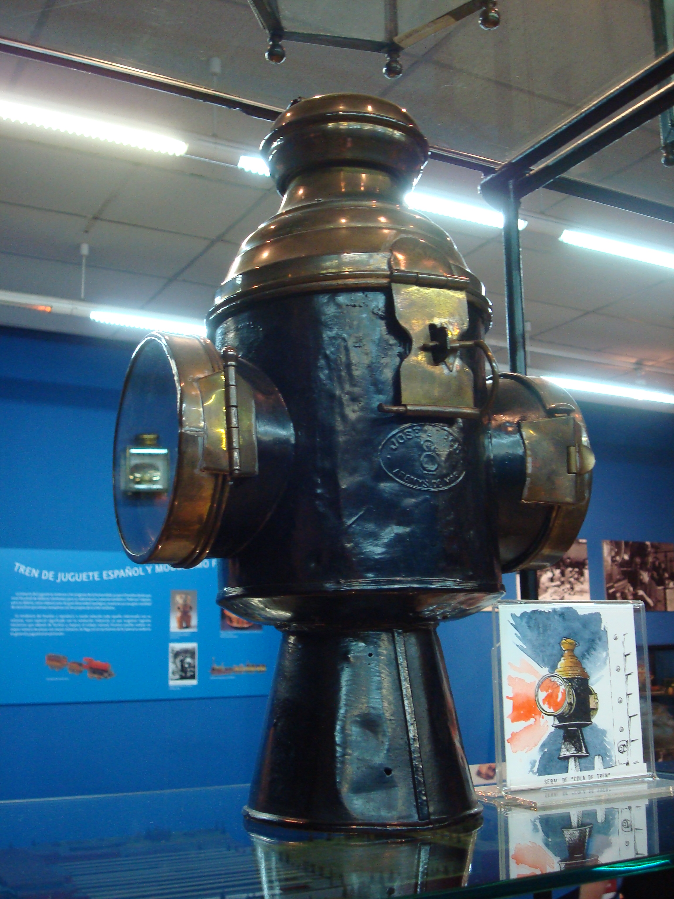

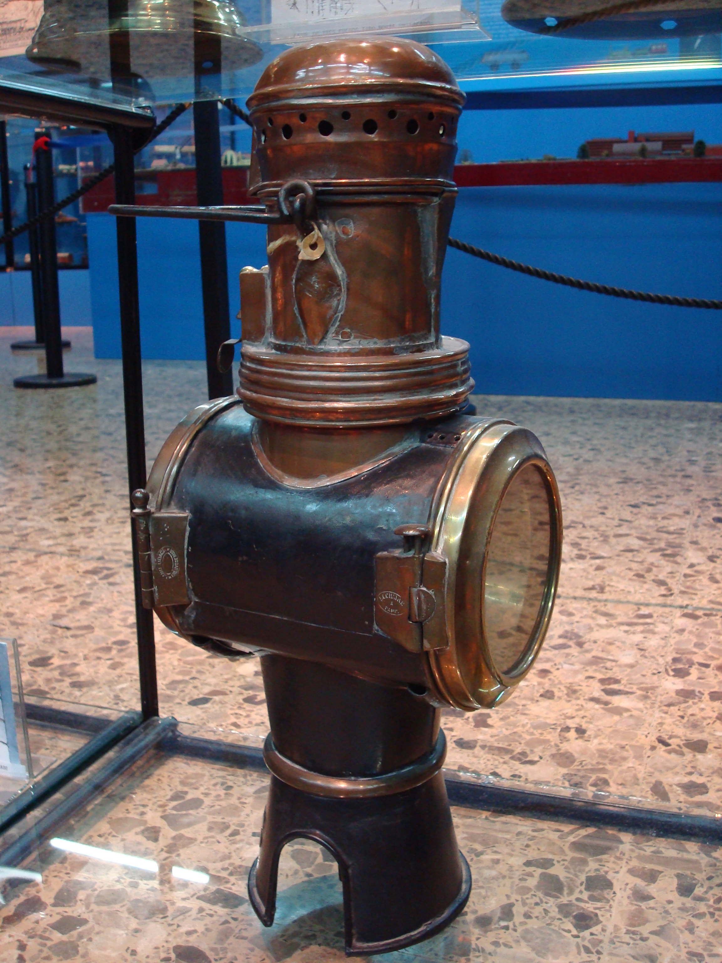

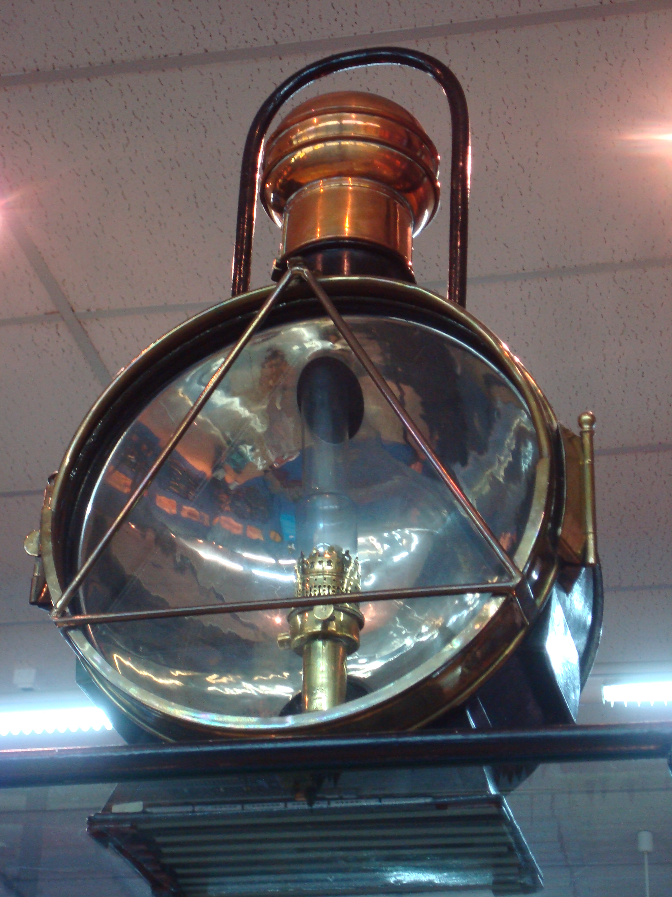

Farol o disco frontal de locomotora con quemador de petroleo de mecha circular y vidrio para forzar el tiro de la llama..

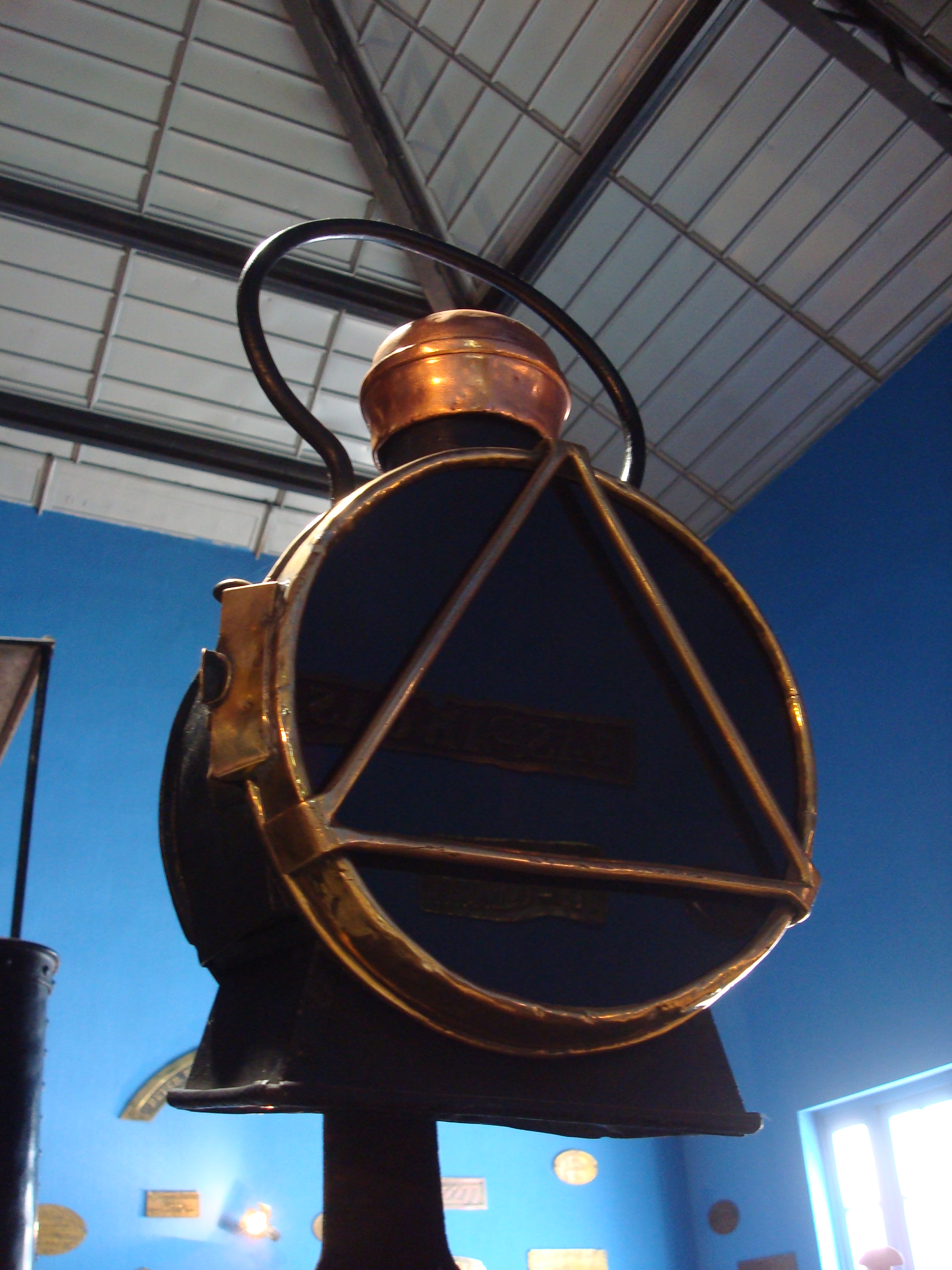

Disco o farol de cola con cristal rojo..aunque en este caso colocado en el frontal de una locomotora

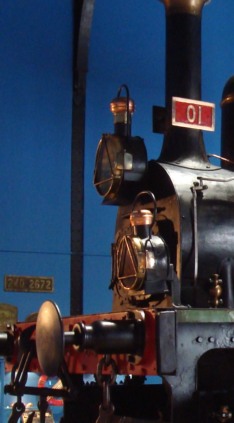

Faroles en la locomotora 0-2-0"raton"ex andaluces del museo de Madrid

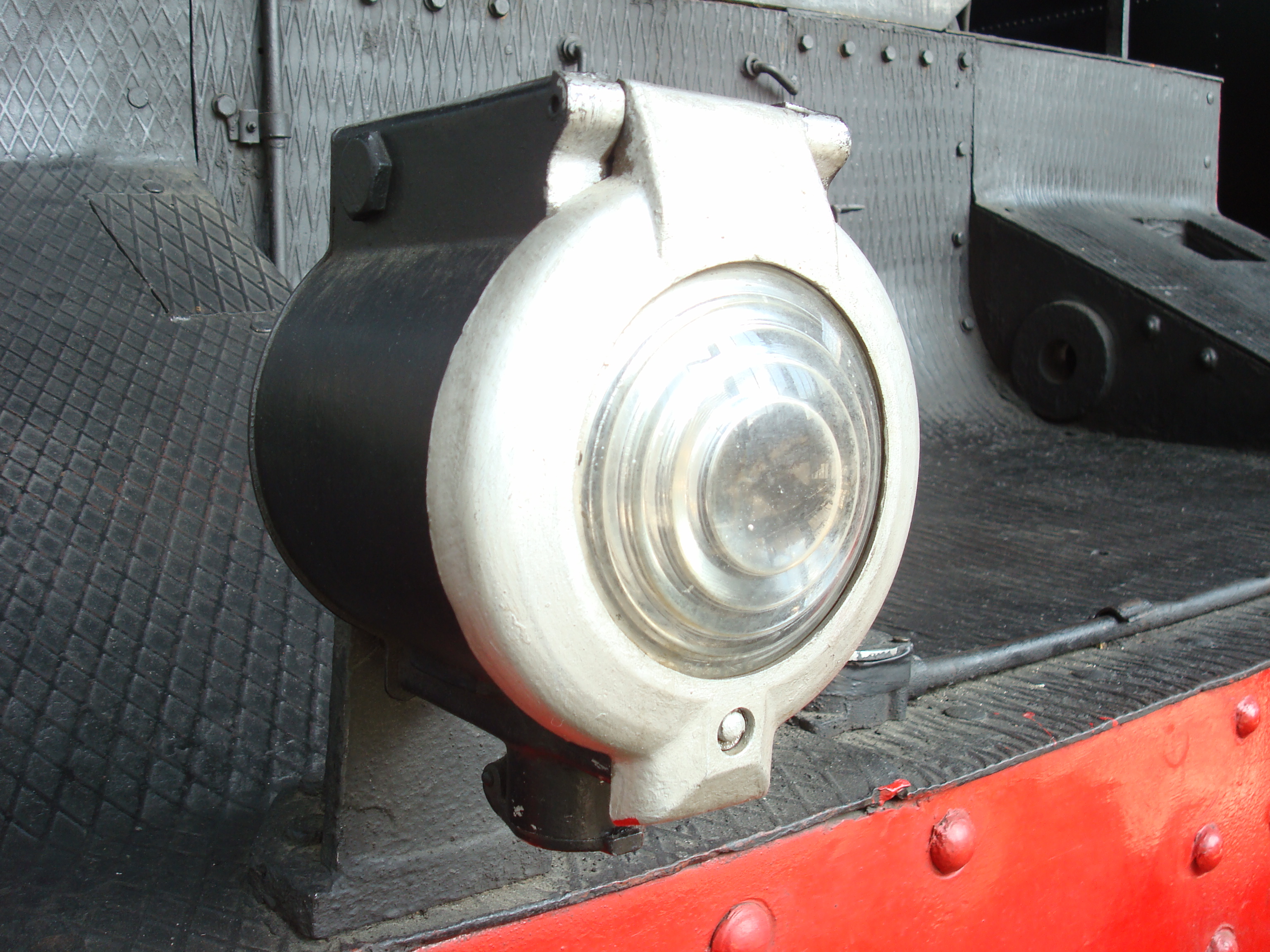

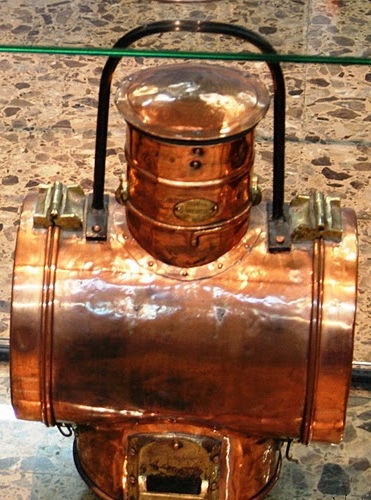

Farol disco de locomotora electrificado
2009-05-10 Madrid museo trenes 230.jpg (100.86 KiB) Visto 12082 veces

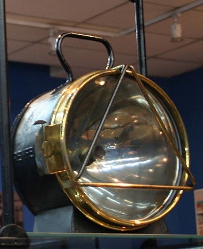

Esto es mas bien un faro de locomotora con bastante menos encanto..era para colgar, electrico con bombilla de casquillo de bayoneta y se podia cambiar de rojo a blanco por mrdio de una llave en la parte inferior..

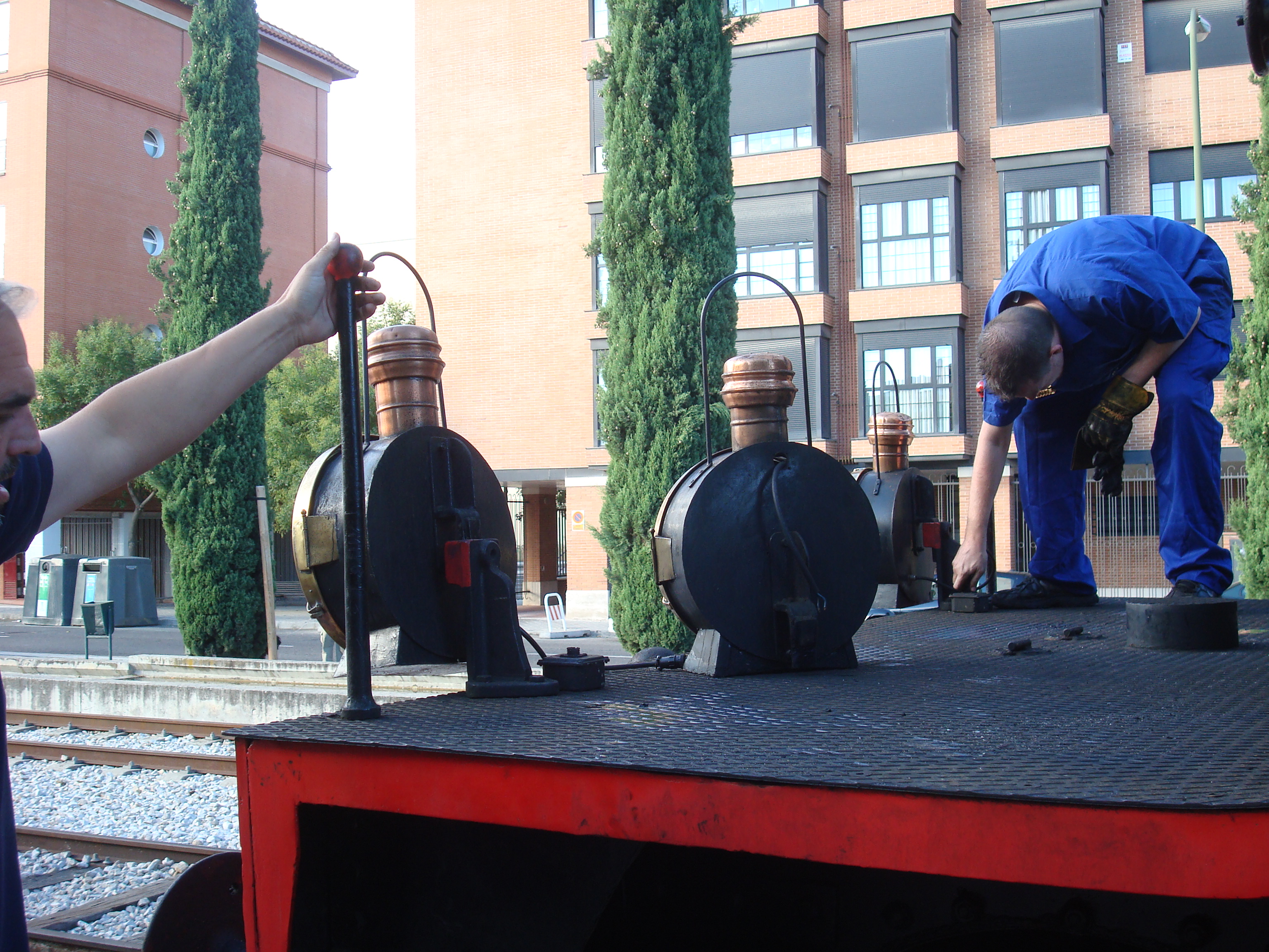

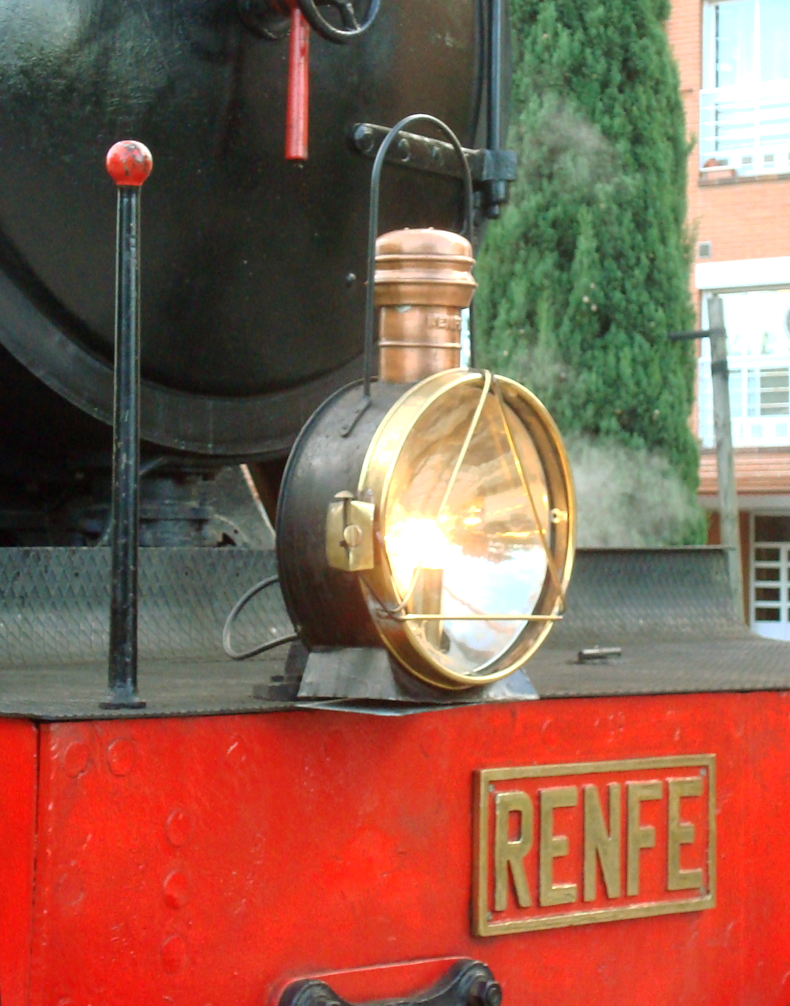

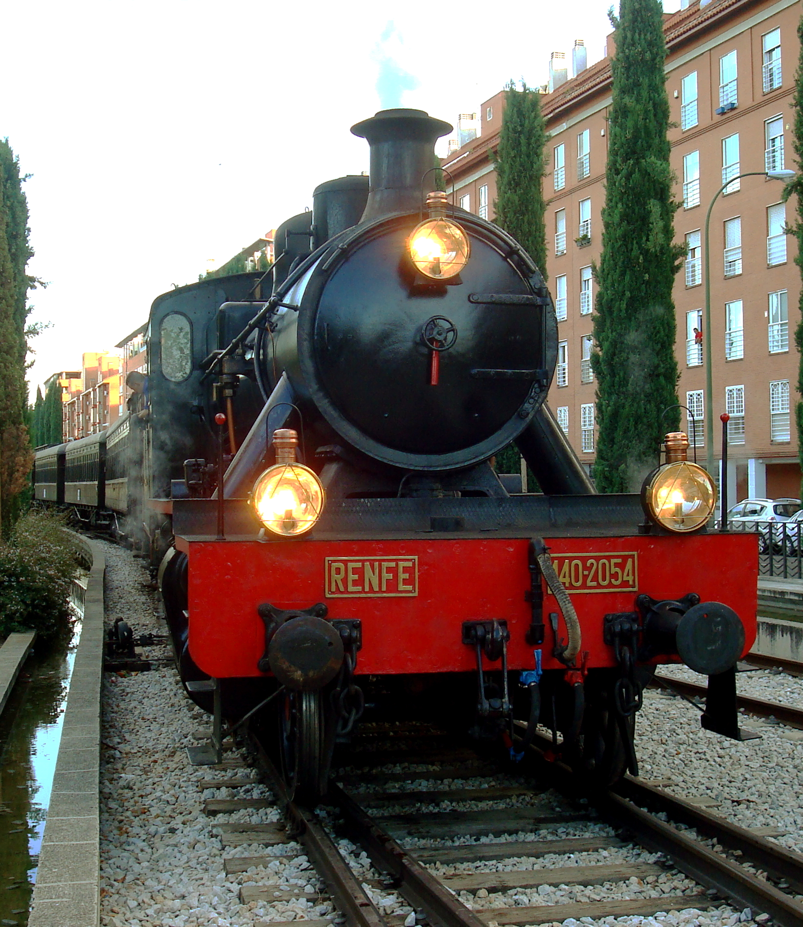

Colocación de Faroles(electrificados) en la 140-2054 antes de salir con el tren de la fresa
Faroles encendidos en la 140-2054
Detalle de uno de los faroles o discos..

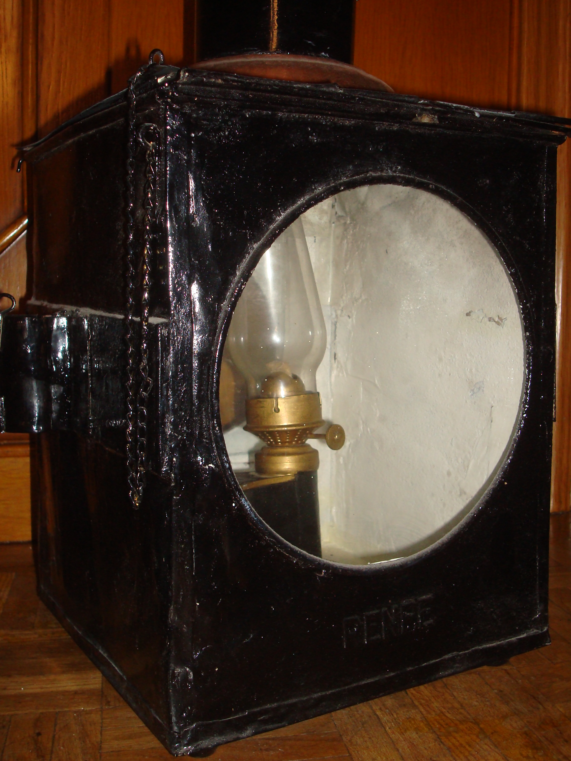

Las fotos que pongo son de un farol que sospecho es italiano. Lo compré en España y el vendedor me dijo que fue comprado al ejercito español en Burgos y pintado de rojo (posiblemente el original era negro o verde militar). Sospecho que es Italiano, además de por el logo FS, por la forma de la chimenea y la morfología general.

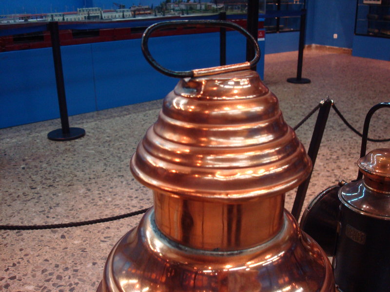

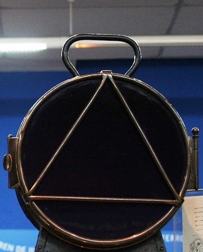

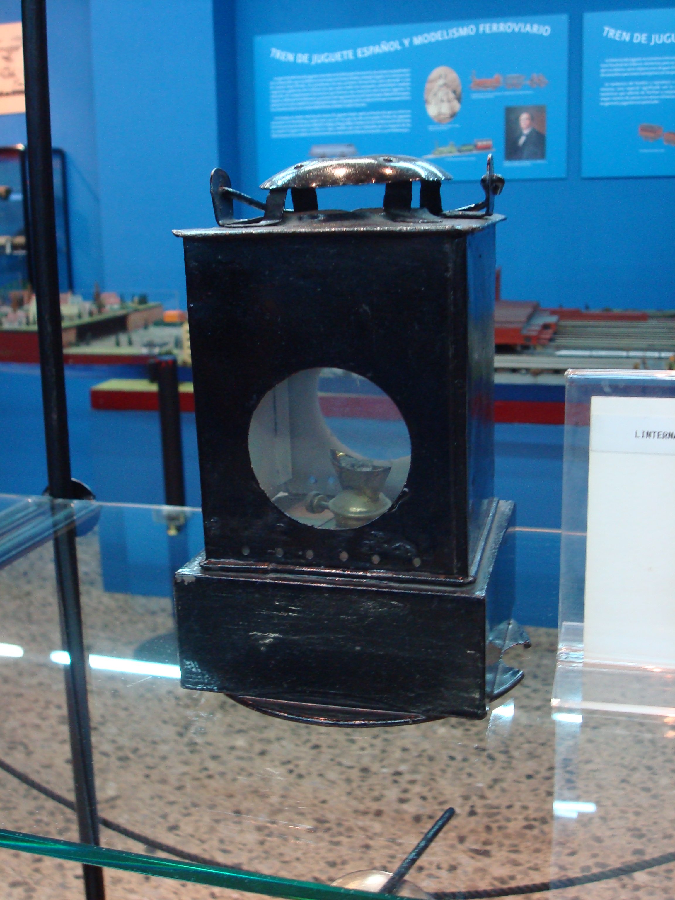

Y último grupo de faroles del museo...(de este grupo tengo pocas fotos pero en Delicias hay bastantes) Faroles para señalizacion vertical en discos y/o señales ferroviarias:

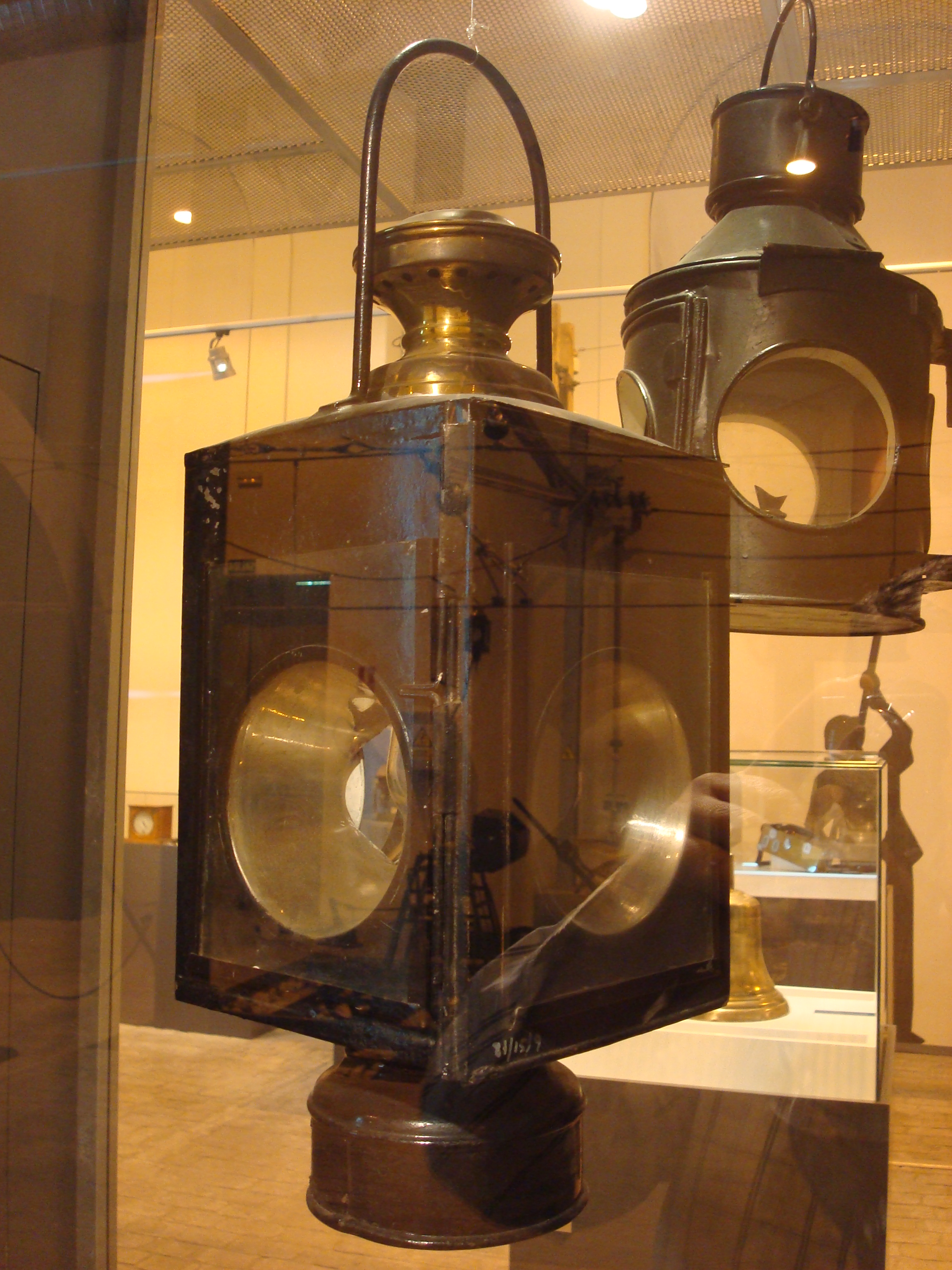

Farol para señal
En primer termino farol para señal cuadrada tipo norte,en segundo lugar Farol para señal de disco tipo andaluces
Farol para señal cuadrada tipo M.Z.A.
2009-05-10 Madrid museo trenes 200.jpg (117.84 KiB) Visto 12054 veces
Farol para señal o disco abatible
Detalle de chimenea para farol de señal abatible t

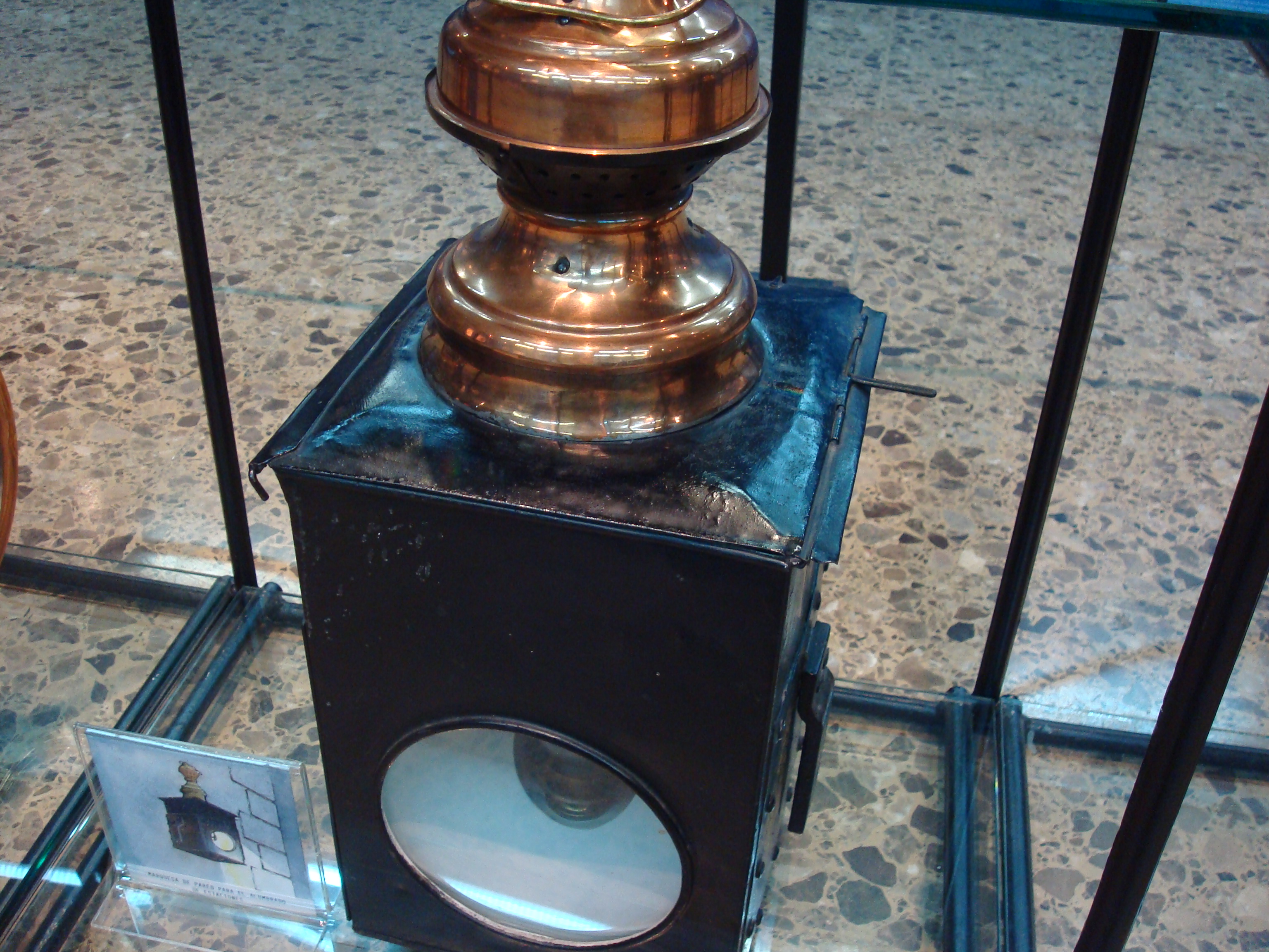

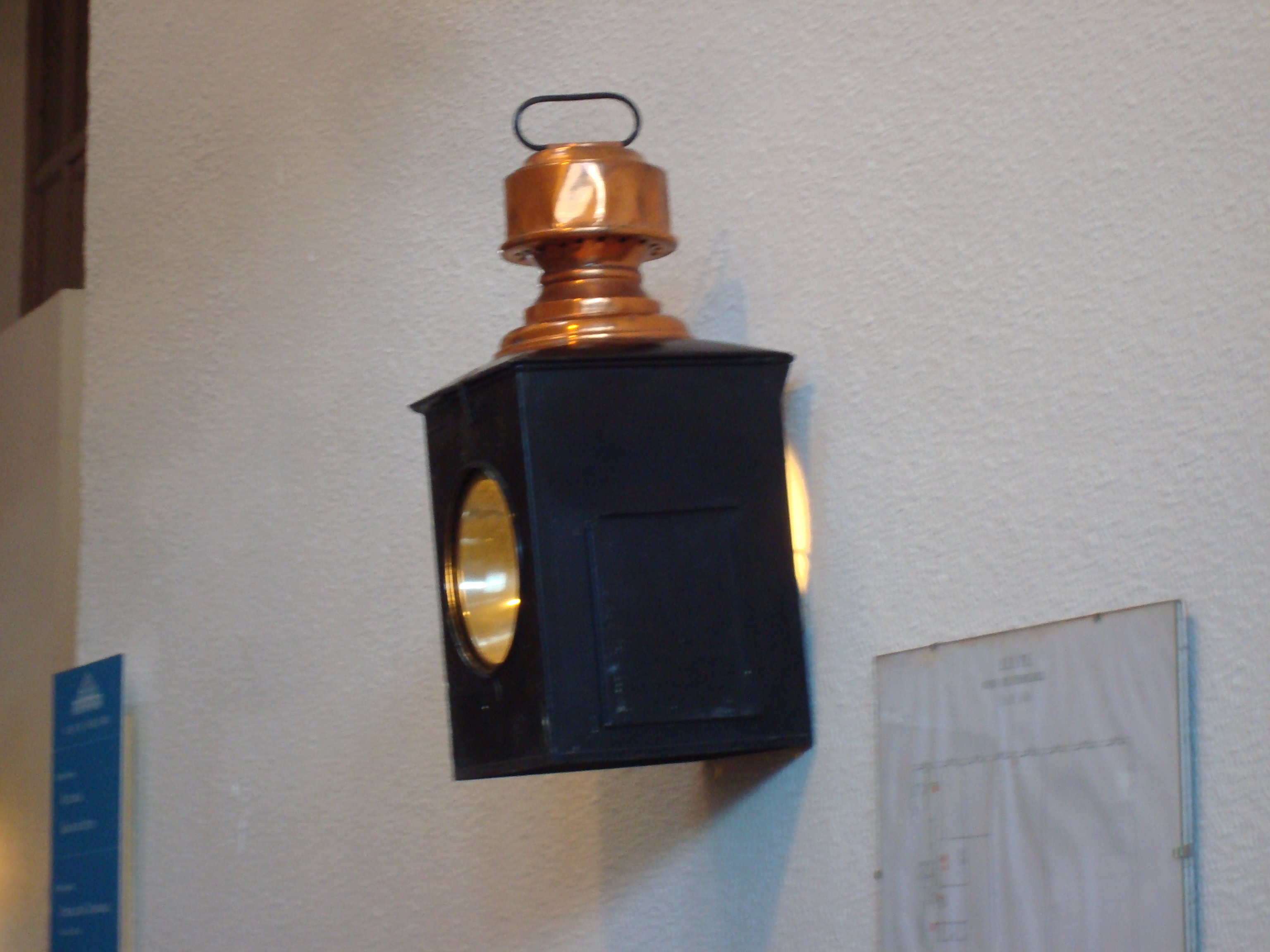

Farol,aunque en el cartel del museo dice que es para iluminación de estaciones es evidente por su forma y por el anclaje lateral que se trata de un farol para señal seguramente abatible

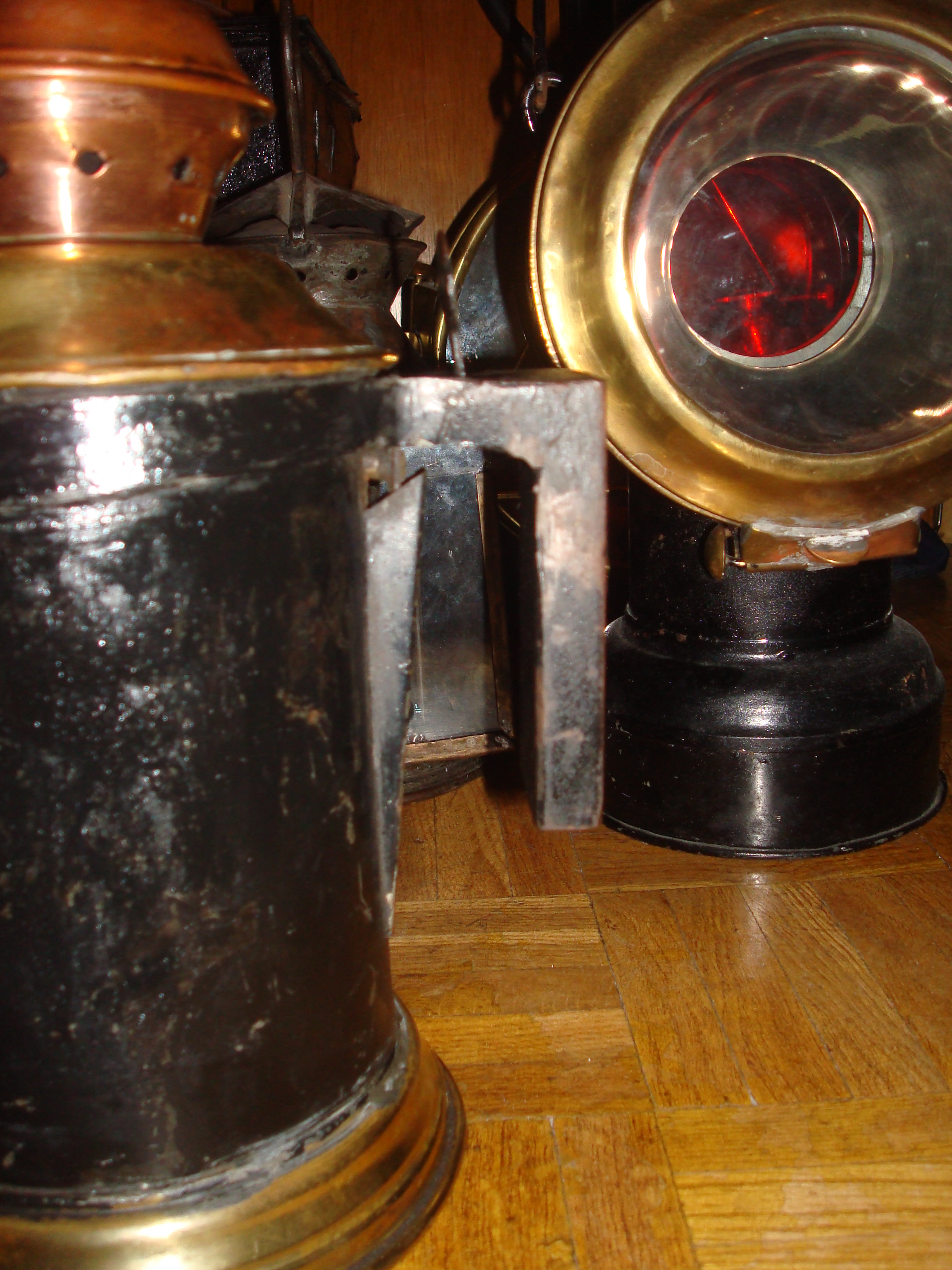

Este no es del museo,es mio,pero lo pongo como ilustración ya que en el museo tienen algunos,se trata de un farol renfe para disco de señal de avanzada inspirado en el modelo Norte para este tipo de señales que es practicamente igual
Y esto aunque no es un farol iba asociado a estos,es un periscopio que servia para conseguir dos puntos de luz diferentes,el de abajo se conseguía mediante la luz de un farol directamente y la luz de arriba se conseguía mediante el reflejo de la luz posterior del farol en dos espejos que poseian estos periscopios..

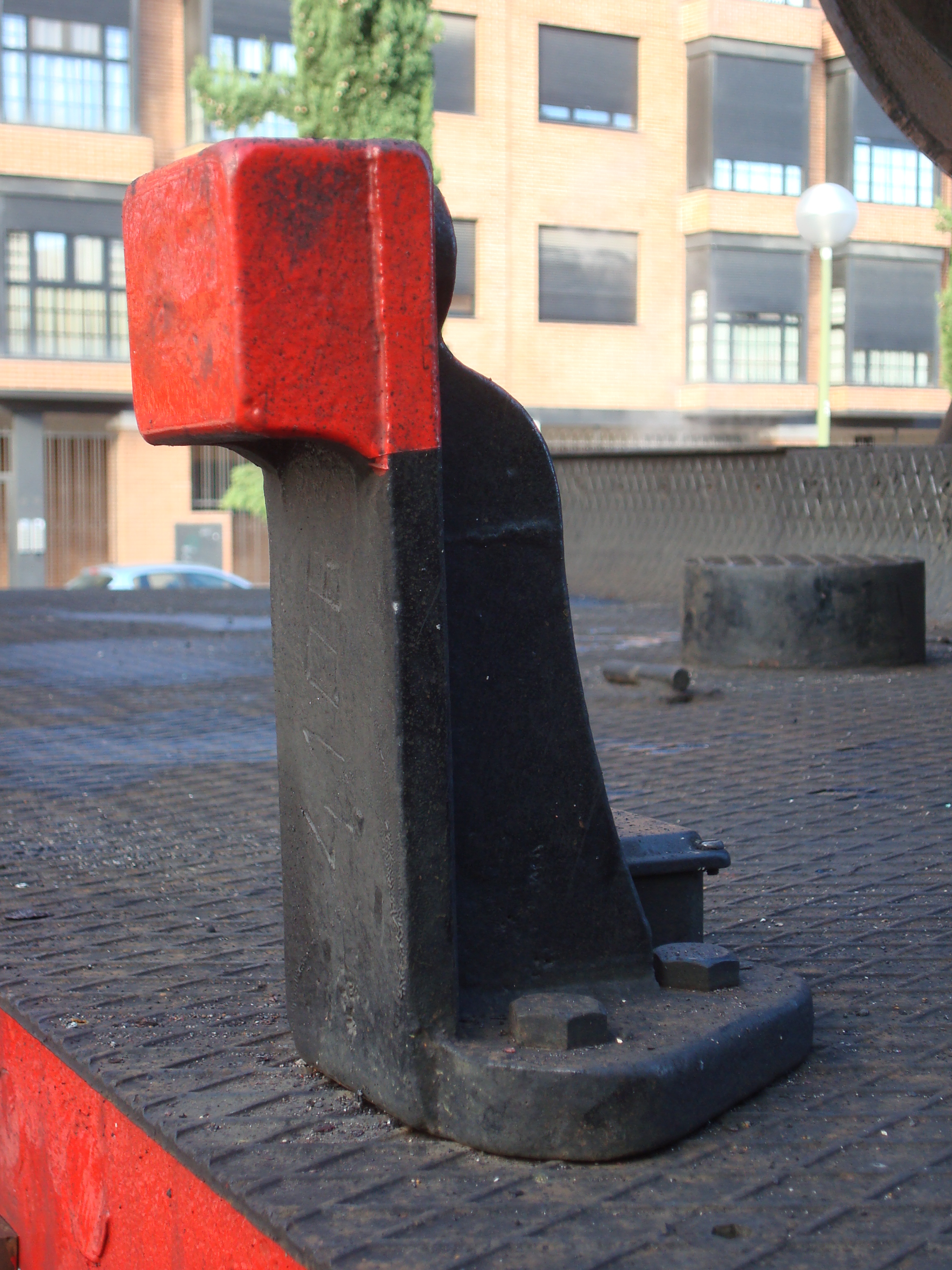

Por no cargar el hilo no vinculo pero una observación para Alcofan y la primera tanda de faroles del museo. Yo creo que el farol inglés, no es de visitadores más bien un tres fuegos con un mecanismo un poco complejo.

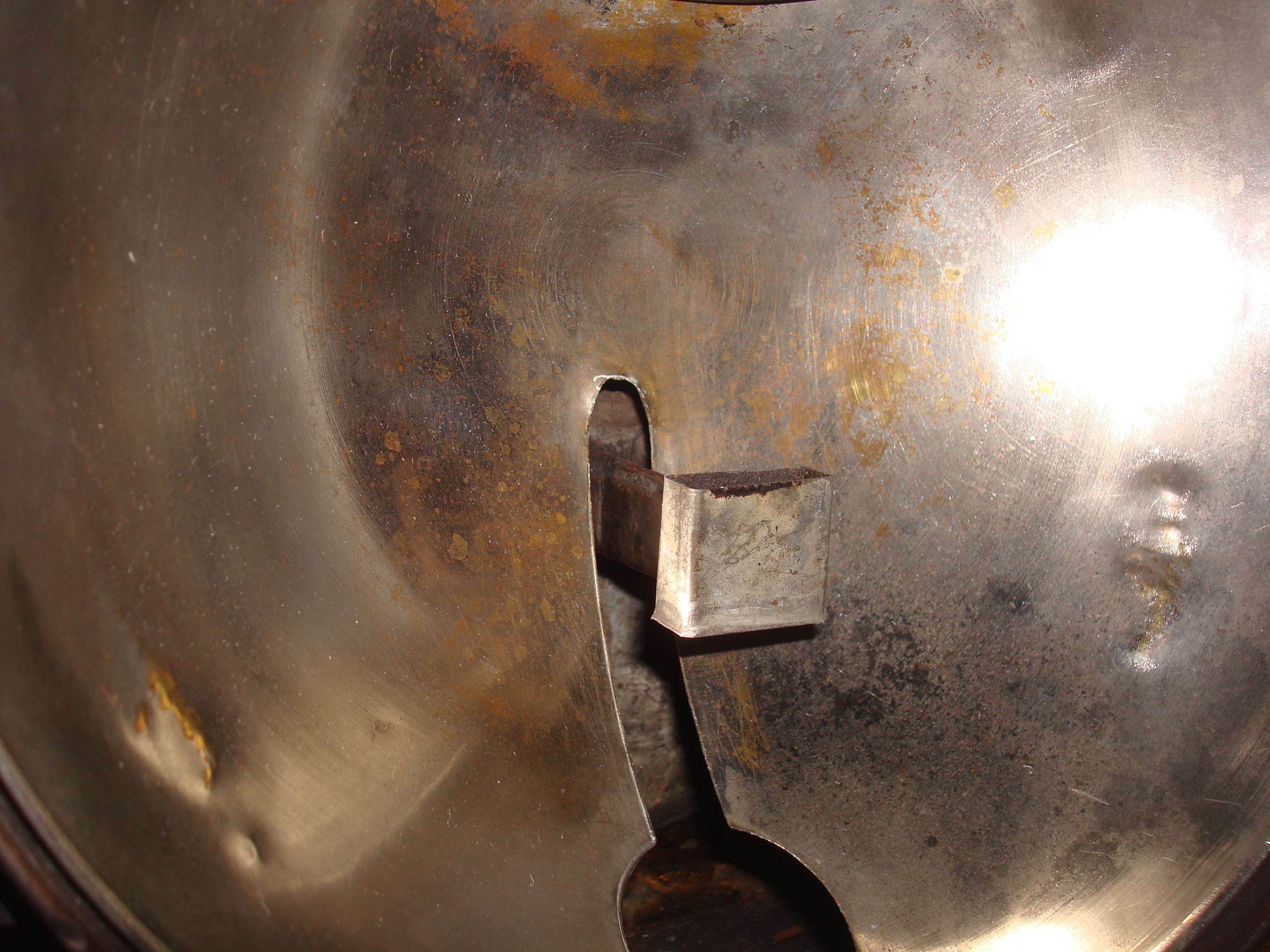

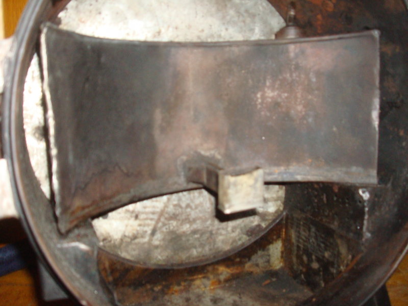

Sobre el farol tres fuegos que se podía colocar a la locomotora, yo tengo uno del que me gustaría saber un par de cosas (aunque postee con anteioridad). Primera, si este soporte es de los de las locomotoras y segundo el significado del cristal amarillo y el rojo en los faroles. Siempre creí que era rojo y verde.
Nota 12 Abr 2011 17:36
Mensajes: 362
Registrado: 22 Mar 2010 00:48
Hola! Pues si,yo también sospecho que el segundo farol inglés es un tres fuegos,lo denominé de "visitador¿?" porque en la primera pagina de este hilo creo que "DiscoCerrado"
subió una foto en la que se denominaba así.
En el caso del Farol que muestras efectivamente ese gancho es para sujetarlo en el portafaroles de las locomotoras (adjunto foto del portafaroles donde encajaria perfectamente...y adjunto foto del gancho tambien,ademas en la pagina 2 de este hilo tienes una foto subida por DiscoCerrado tambien en la que se ve este tipo de faroles en el frontal de una locomotora..)
En cuanto a los cristales no te puedo ayudar mucho, ya que no conozco la reglamentación ni los códigos de colores reglamentarios para estos faroles..Yo también tengo uno y he de decir que estos son de los que más me gustan..pero el mio solo tenía un cristal de color amarillo..el otro faltaba...Aunque como dices las mayoría de los que he visto tenian un cristal rojo y otro verde,pero también he visto algunos con un cristal amarillo y otro azul(tal vez el color amarillento de la llama a través de los cristales daría un color anarjado casi rojizo en el amarillo y verdoso en el azul..no lo se)también he visto alguno con cristal amarillo y cristal verde...Si alguien sabe los colores adecuados para estos faroles agradecería la información..

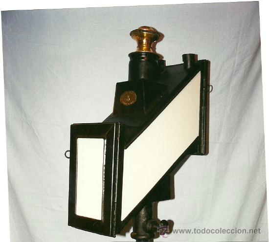

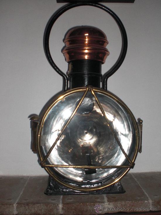

Por otro lado..acabo de ver un precioso farol en una pagina de subastas de internet...Si alguién tiene 900Euretes y no sabe que hacer con ellos....ya sabe..jejejej el caso es que yo tengo uno igual (me costo casi 10 veces menos por ahí hace pocos años)y me gustaría saber como funcionaban,que combustible?yo suponía que petroleo pero como el mio este solo muestra una especie de gancho interior que va a un deposito de combustible y no tiene ni quemador ni quinqué ni nada de nada! alguien sabe que mecanismo de iluminación llevaban?como era?como funcionaba?un esquema?
El farol en venta
Deposito en el interior de mi farol con esa especie de "gancho"con el que está comunicado...
el "gancho"o soporte cuadrado y hueco..

900 euros por un farol, y más en el mal estado en que está ese es una barbaridad.

Muchas gracias Javier. Con respecto al farol que yo también he visto en subasta, no está tan mal pero a mi me parece muy caro. Por otro lado está el problema del quemador que ha desaparecido sin duda.
Para ver que combustible usaba hay que comprobar si el depósito está hueco o contiene un material poroso. Si contiene un material poroso puede haber usado algo parecido a la trementina o gasolina pero si huele a acetona es posible que almacenase acetileno (acetileno en gas). En cualquier caso me parece que este depósito está totalmente hueco (incluso el gancho) y que el tapón debe tener algún tipo de respiradero con lo que no quedan más combustibles que el petroleo o el aceite (con sus múltiples variedades). Que el depósito se aloje detrás de la parábola tiene que tener algún propósito, seguramente darle altura para aprovechar los vasos comunicantes. Es posible que el depósito alimentase un quemador algo complejo pero yo me inclino por un breve mechero que absorbería por capilaridad el combustible y se regularía por una ruedecilla. Por supuesto, una chimenea de cristal facilitaría el tiro y evitaría el ensuciamiento de la pantalla, puesto que no existe campana para impedir que la parábola se ensucie. La llama ha de ocupar el centro del reflector y el mechero no debe ser muy aparatoso si queremos que se proyecte el máximo de luz posible.
En definitiva, la pieza que le falta es bastante sencilla y probablemente se deteriorase con facilidad con el uso, por lo que es raro que se haya conservado.

Hola: Si el residuo es como de grasa las posibilidades de que sea de aceite son muchas. El petroleo, queroseno, parafina o como lo quieras llamar es sucio pero no untuoso. Me he puesto en contacto con el vendedor del farol del que habláis (tiene una plaquita). En la plaquita me ha dicho que pone T.E. LEON 7731. Creo que es interesante aunque no sé si el nombre se debe a una línea o a una locomotora (León, Palencia etc).

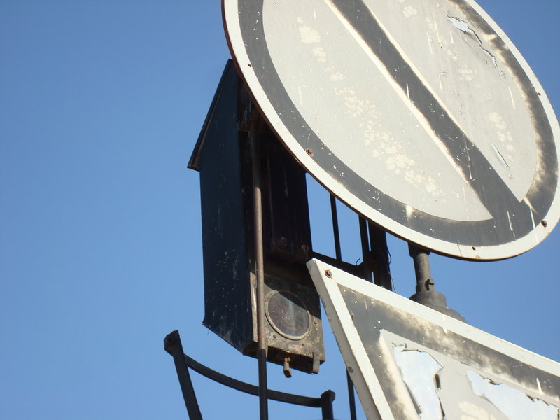

Otro farolillo interesante...Es para agujas,es de M.Z.A. y si mal no recuerdo es del tipo red catalana,este está ahora en subasta en una conocida pagina de coleccionismo...pero piden 700 Eurillos y tal y como estan las cosas... se me sale mucho de presupuesto..jejejej
Nota 28 Jun 2011 18:56
Mensajes: 101
Registrado: 20 Nov 2010 11:27
Sí, es interesante y bonito (teniendo en cuenta que los de enclavamiento no lo eran demasiado). A mi tambien se me sale de presupuesto.
