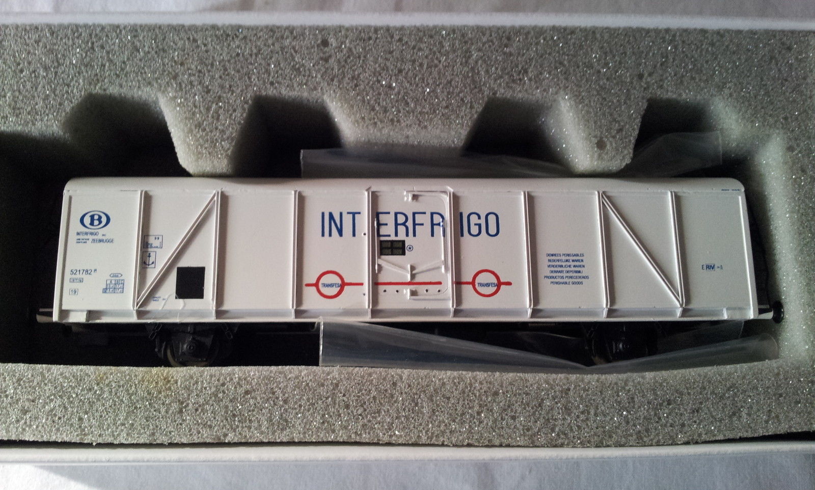

Tengo dudas sobre el vagón que aparece en segundo lugar.
Alguna idea si pudiera ser un frigorífico?
Desconozco por completo al autor de la fotografía. Pido disculpas.
Francisco

Según mi apreciación es un Interfrigo gálibo inglés del tipo de la foto mía en cabeza de esta página del hilo.
Mensajes: 1896
Registrado: 25 Jul 2008 20:32
Pensaba lo mismo.
Gracias Jordi!
Francisco

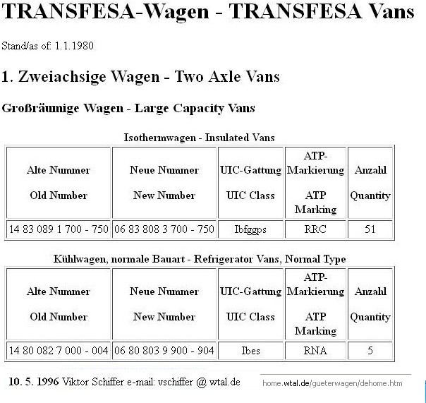

CC7601 escribió:
Saludos :
En el inventario 1969 de Transfesa se cita una serie de refrigerantes con matriculas DB a partir de 520.000 P, UIC 1er. tipo 14 80 082 7 000 ( sin especificar cantidades ); tara de 16,8 tm., carga máxima de 23,2 tm., longitud útil de carga 9,95 m., superficie 25,5 m2, puertas de 1,40 x 1,80 m.; estas dimensiones son ligeramente superiores a las del Tehs alemán ( la "estrella" del modelismo ), como puede consultarse en el "Taschenbuch Deutsche Güterwagen", pagina 100. Las características físicas citadas coinciden "casi" con las de la foto presentada en este foro donde un operario montado en la plataforma manipula la portezuela redonda de carga de hielo.
Por otra parte, en el inventario de Interfrigo 1980, se citan como de propiedad Transfesa dos series ( sólo ! ) de vagones para éste régimen : los conocidos Ibfggps de gálibo inglés 14 83 089 1 700 a 750 ( luego 06 83 808 3 700 a 750 ), que son los "Electrotren" ref. 1470, de matricula italiana, y otra serie de matricula alemana, que DEBEN ser los que estamos buscando en este hilo, de galibo continental y ventilación eléctrica : Ibes 14 80 082 7 000 a 004 ( luego 06 80 803 9 900 a 904 ) : la numeración UIC 1ª coincide con la del inventario Transfesa, y, deduzco, sólo existieron en 5 unidades, justo las 5 que se ven el la foto No-Do de presentación en Principe Pío !!! curioso, no ?

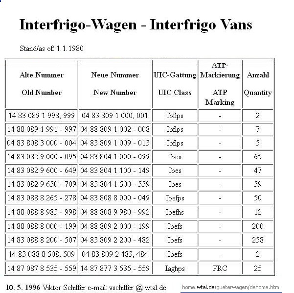

Mauro, consulta este enlace :
http://home.wtal.de/gueterwagen/icf/icf.htm
todas las series cuya matricula UIC empieza por 04 o 14 son aptos a las líneas ibéricas; tanto los del apartado de Transfesa ( pocos ) como los propios de Interfrigo ( muchos más ).

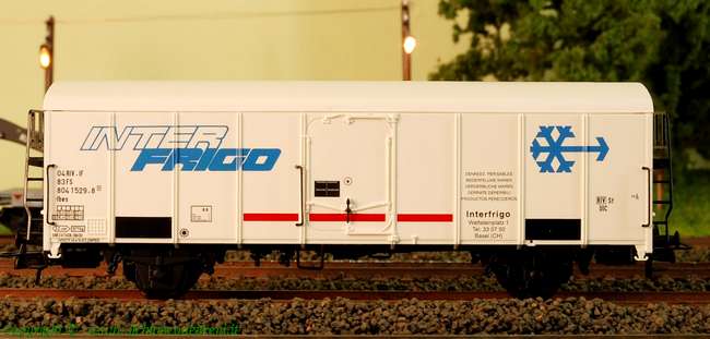

Por cierto, acabo de enterarme que Brawa SI reprodujo su modelo INTERFRIGO estándar-1 con una decoración y marcajes aptos 100% para tráfico ibérico; se trata de la presentación años 80 ( con el nuevo anagrama ) y matricula UIC segunda norma; asimismo tengo yo anotado y croquizado este vagón con esta decoración en mis libretas; parece ser que Brawa realizó este modelo en exclusiva para el mercado italiano en 2009, a base del vagón suelto ( ref. 48308 ) y en lote de 3 ( ref. 48310 ). Observar el cuadro "para España" con rombos en el tercer panel; claro que faltaría la reproducción del freno de vacío para ser perfecto. Encontrarlo......es preciso exprimir los buscadores de Internet.

Mensajes: 2047
Registrado: 20 Oct 2008 18:30
Bueno pues haciendo un corta y pega de la página http://home.wtal.de/gueterwagen/ he elaborado estos cuadros :
para ver que os parece .
José Mª

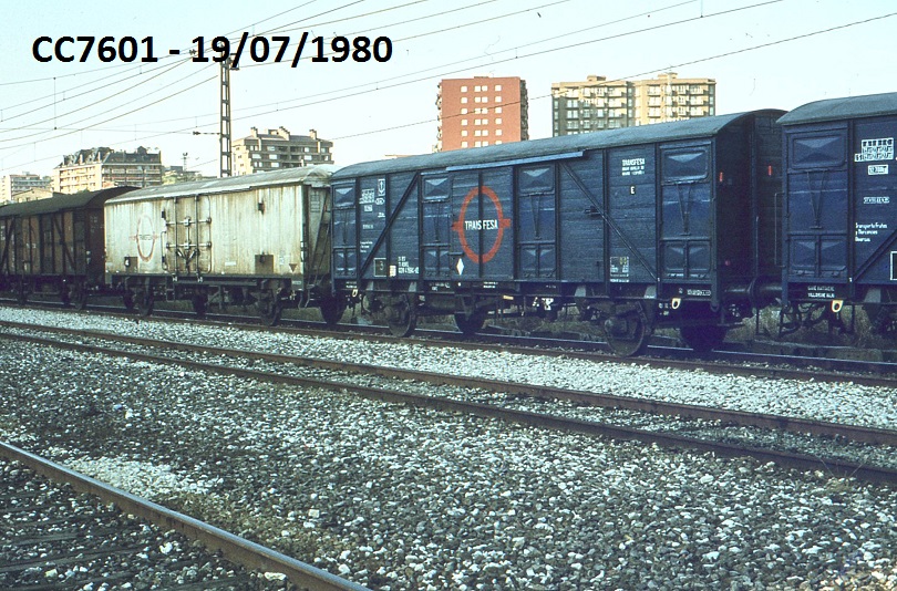

Registrado: 17 Ago 2008 08:51
Por supuesto, porqué no ?
Composición Transfesa camino de la frontera en Granollers-Centro.
Y por cierto, sobra una "b" en el literal de matrícula UIC en tu pregunta.
Como todo el material Transfesa apto al cambio de ejes, tenía instalado también el freno de vacío y con ello la aptitud a recorridos internacionales incluyendo la red ibérica ( y en este caso también la inglesa, letra "f" de "ferry" presente ).

Con todas las escotillas cerradas de los vagones ventilados difícilmente transporta fruta, será otra carga que no tiene nada a ver ( electrodomésticos por ejemplo ); recuerdo el impacto de una u/t 440 desfrenada en Mollet, creo, que reventó varios vagones Transfesa, y llevaban este tipo de cargamento, además de sacos de harina de pescado.

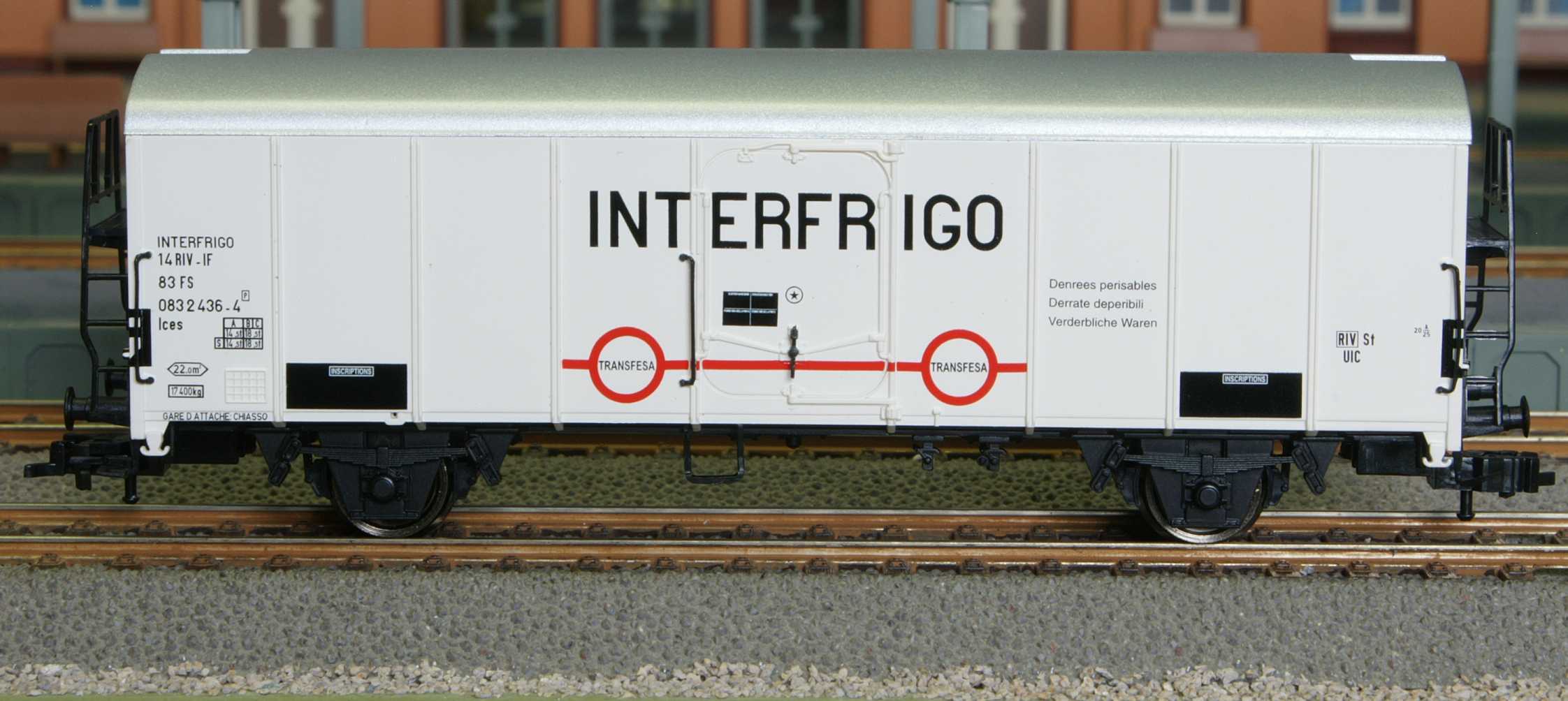

Mensajes: 2639
Saludos :
Laser, las ref. 1062/01 /03 /05 /07 y /08, según relación en el siguiente documento :
LASER.pdf
(118.82 KiB) 279 veces
En la foto, el 1062/05, época III aún.
Además, en Brawa, la ref. 48301/2 : el de los redondeles bajos Transfesa.
Como curiosidad, estos redondeles bajos Transfesa eran a base de una chapa metálica redonda que se podía poner o quitar, sujetada con un gancho encima de la línea roja contínua; por esta razón fueron desapareciendo y quedó sólo la línea roja; en muchas fotos sin redondeles se ve claramente el gancho.
