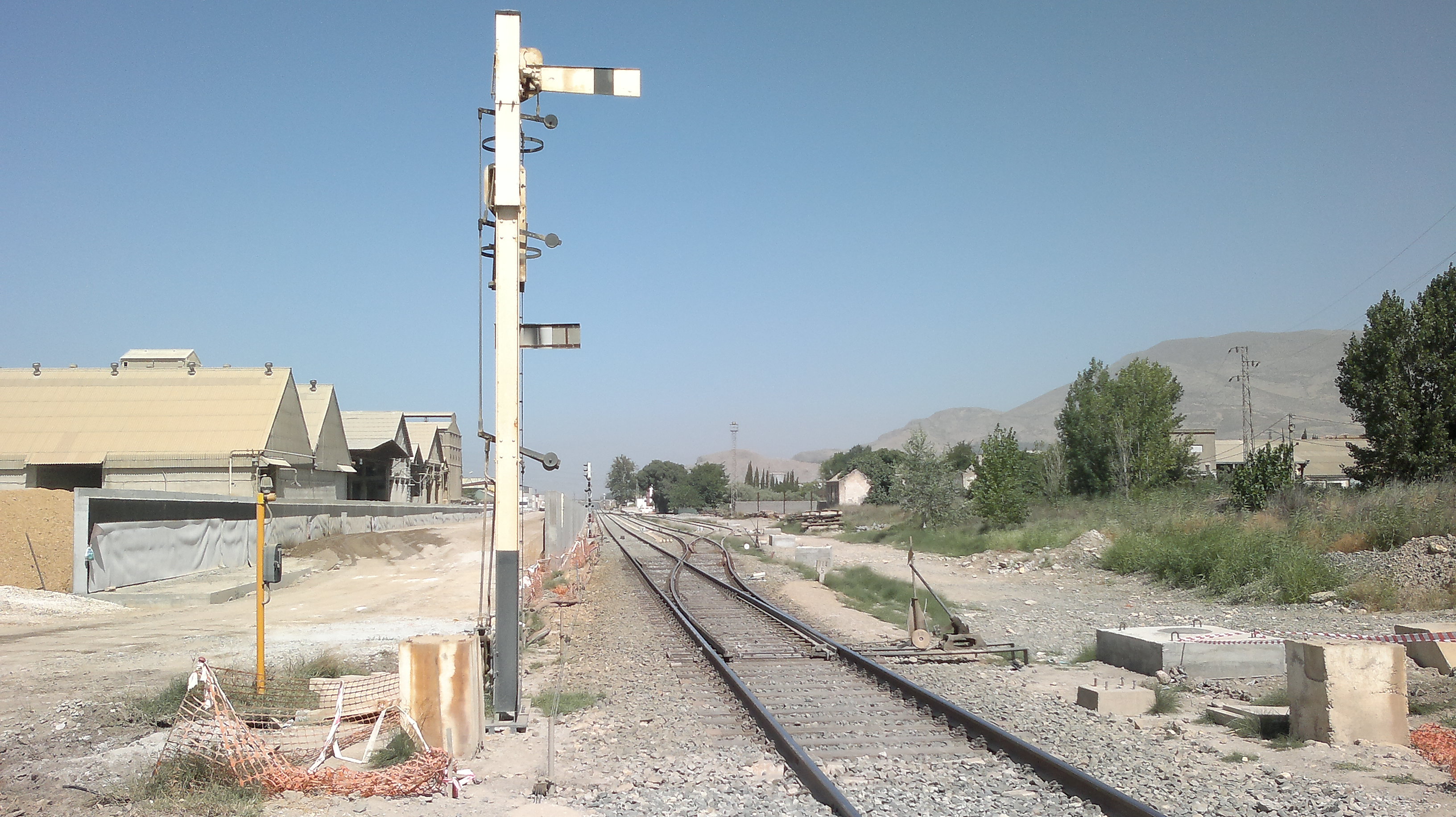

Buenísimas fotos. He de hacer varios comentarios:

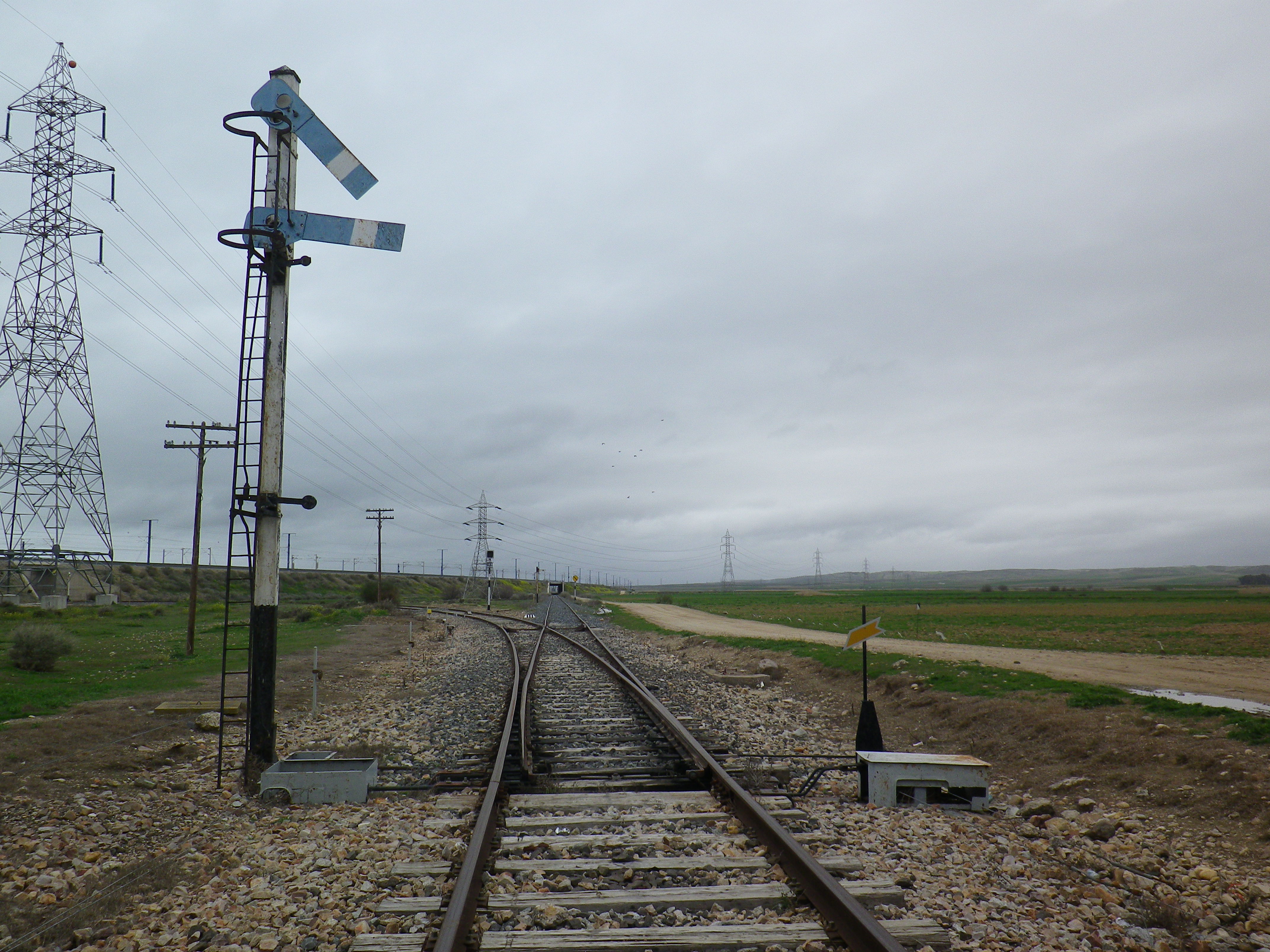

Veo que en Salinas-Villanueva de Tapia tienen muy muy bien mantenidas las transmisiones y sus aparatos, de hecho los contrapesos parece que los pusieron ayer y la señal avanzada no es de las antiguas, ya que vemos que no tiene tubo forjado y base Batailles.
Es curioso ver también como dejaron el brazo de maniobras de la señal de salida de Teruel, en posición normal horizontal y no vertical.

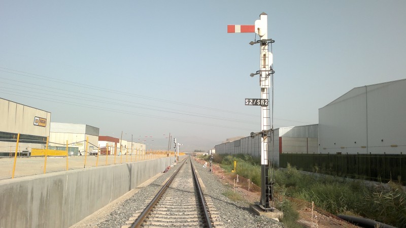

Aquí va una foto mía de señales, ya que nos ponemos a ello.

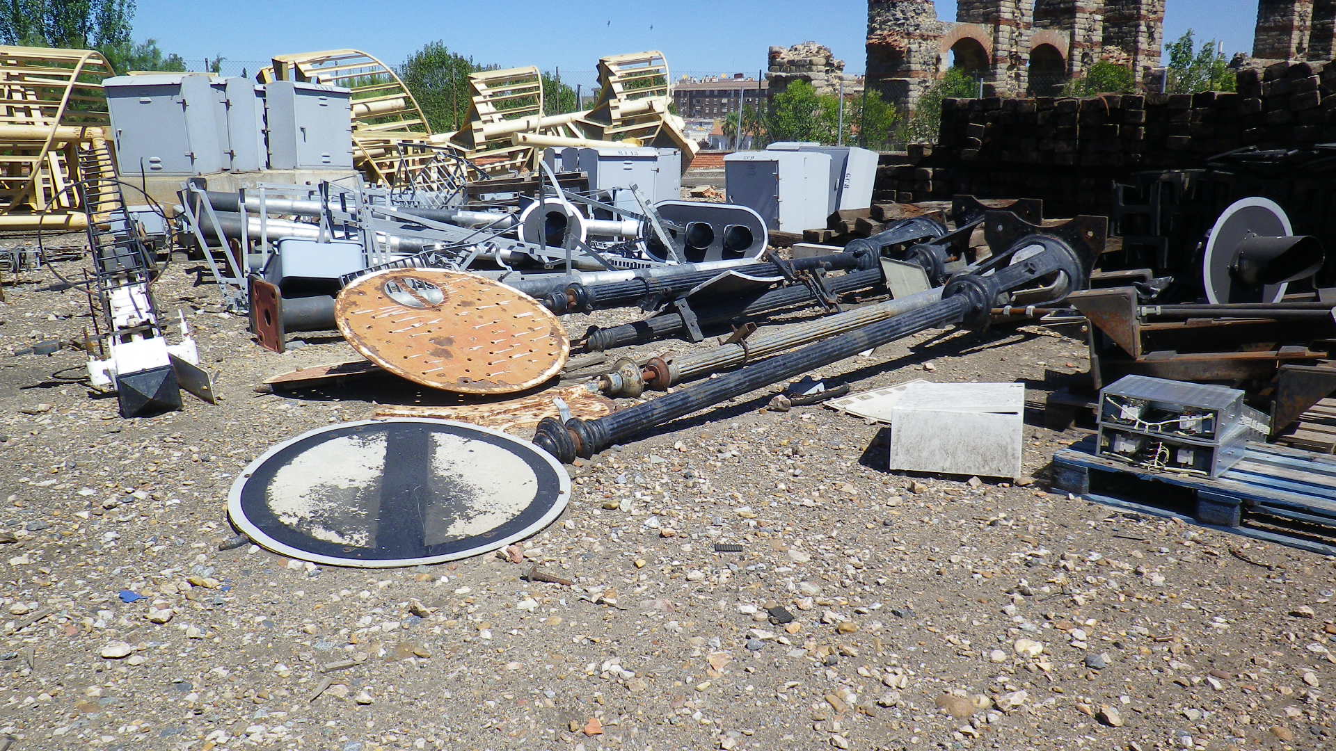

Varias señales de disco tiradas en Mérida

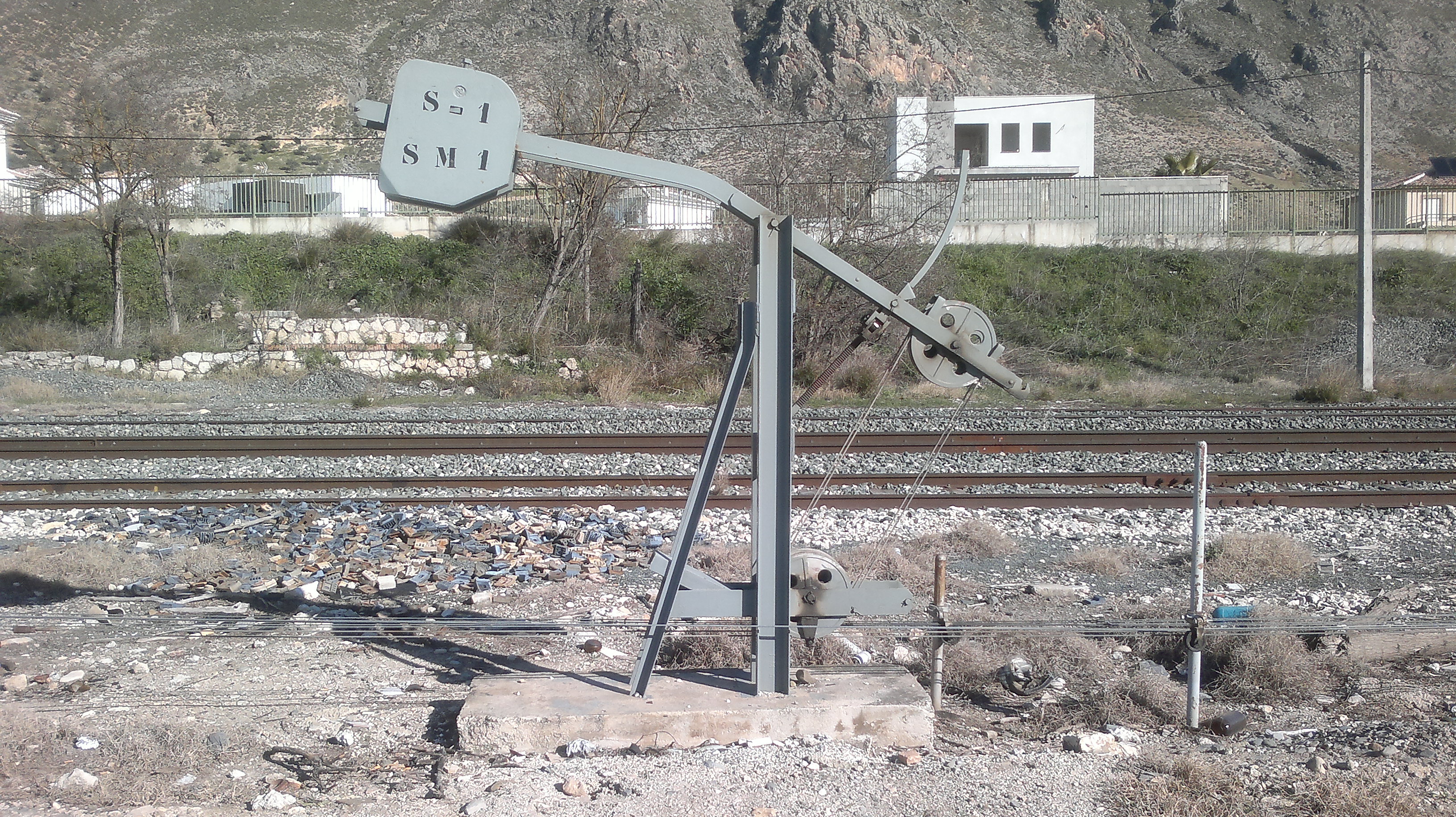

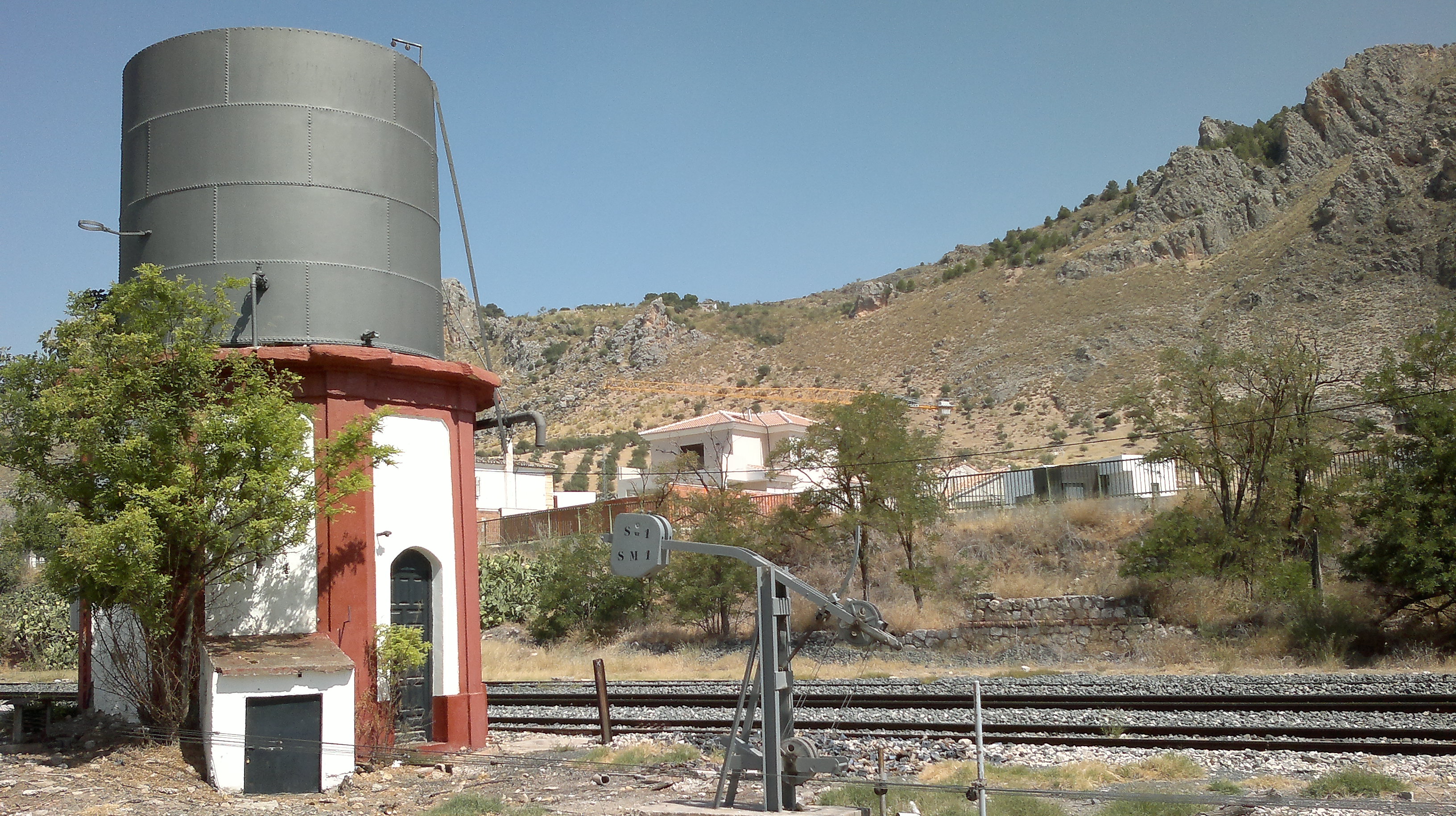

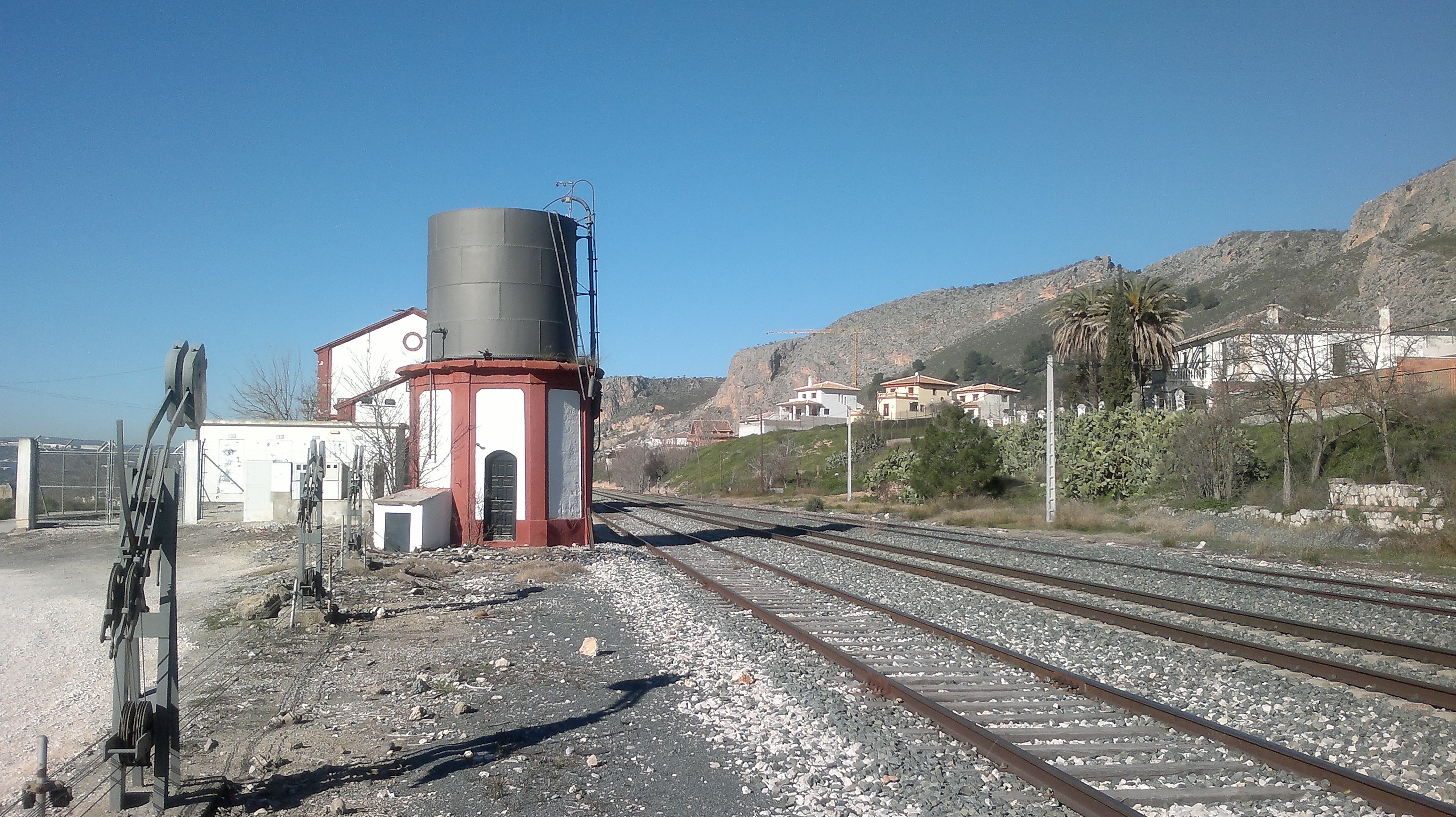

Contrapesos de transmisión mecánica de la estación de LOJA. Linea BOBADILLA-GRANADA. Año 2012
Foto: PACHECO. 2012
Foto: PACHECO 2012
Foto: PACHECO 2012

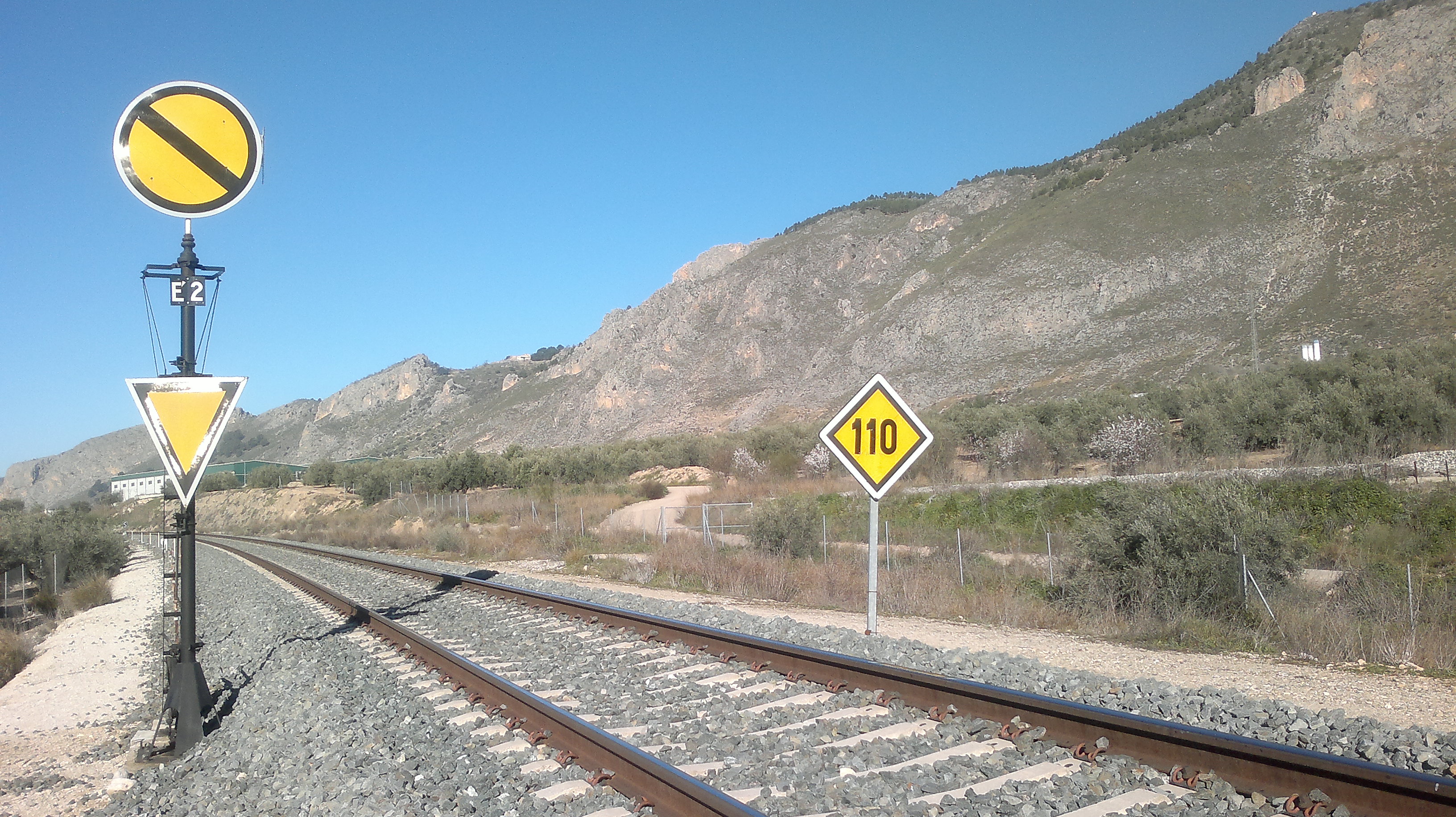

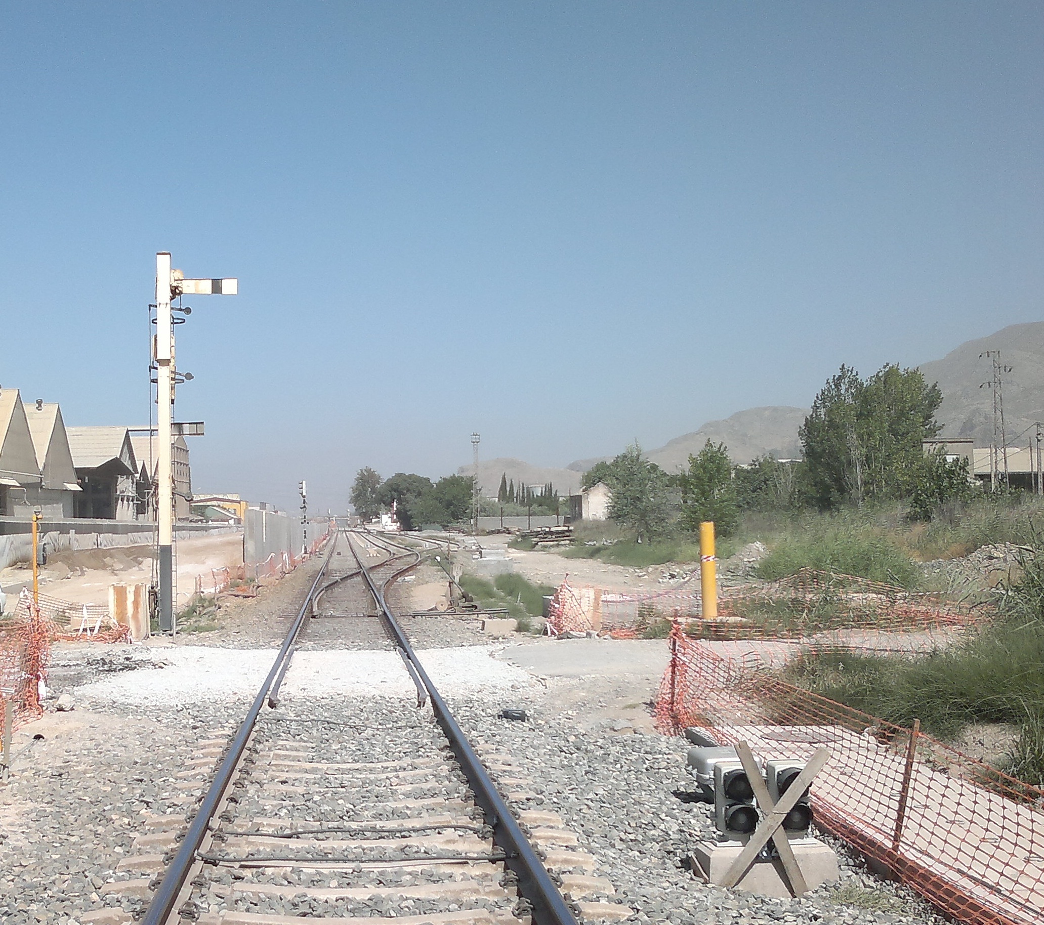

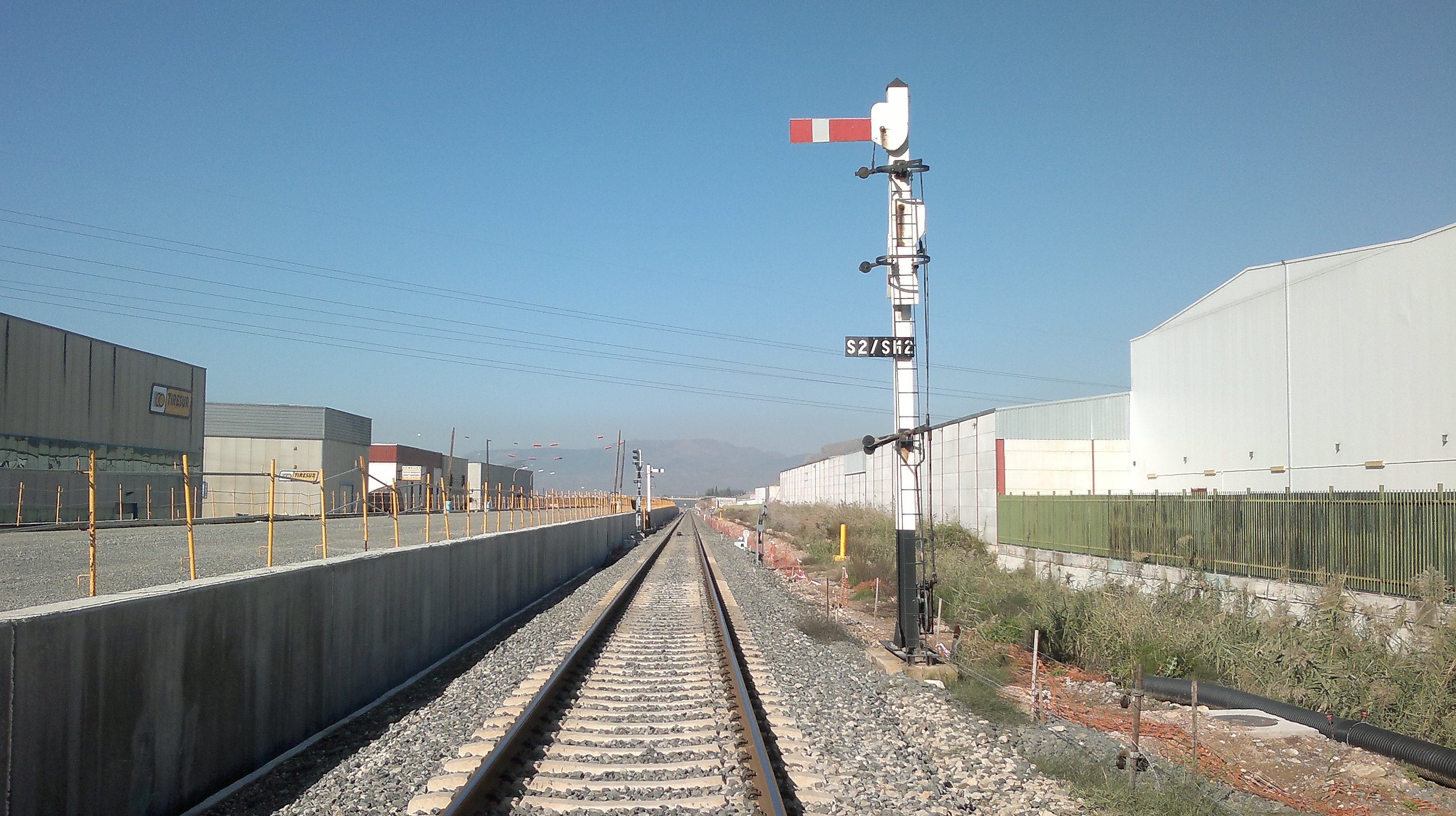

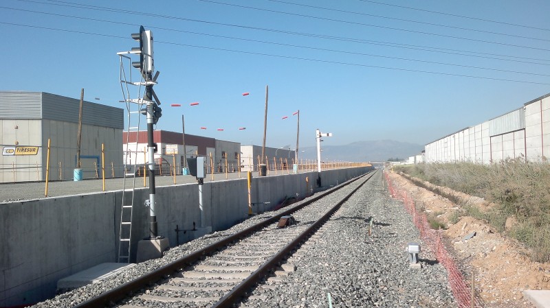

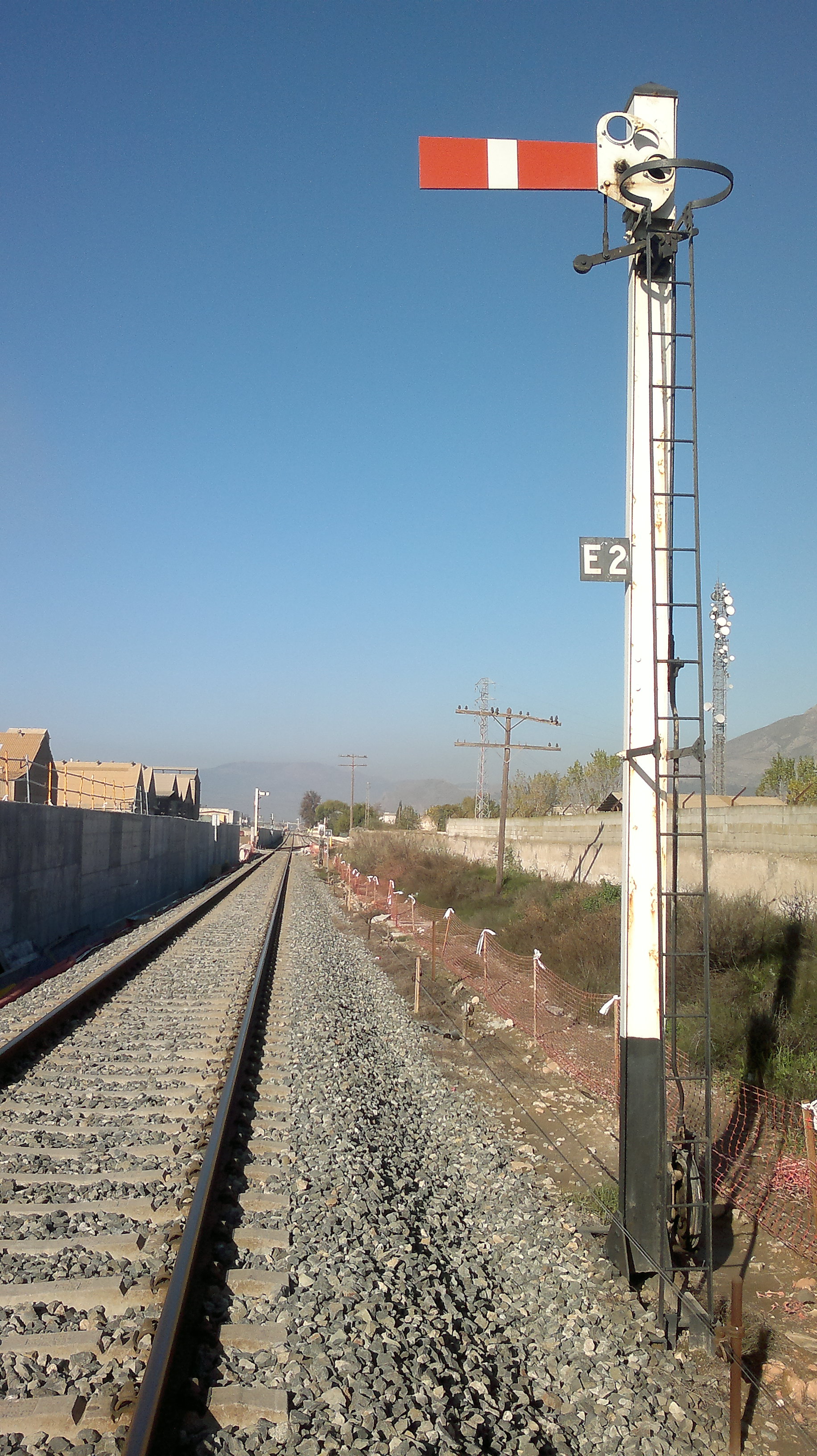

SEÑAL AVANZADA de LOJA. Lado GRANADA.
Foto: PACHECO 2013
Foto: PACHECO 2013
Foto: PACHECO 2013
Mensajes: 185
Registrado: 18 Jun 2012 20:43

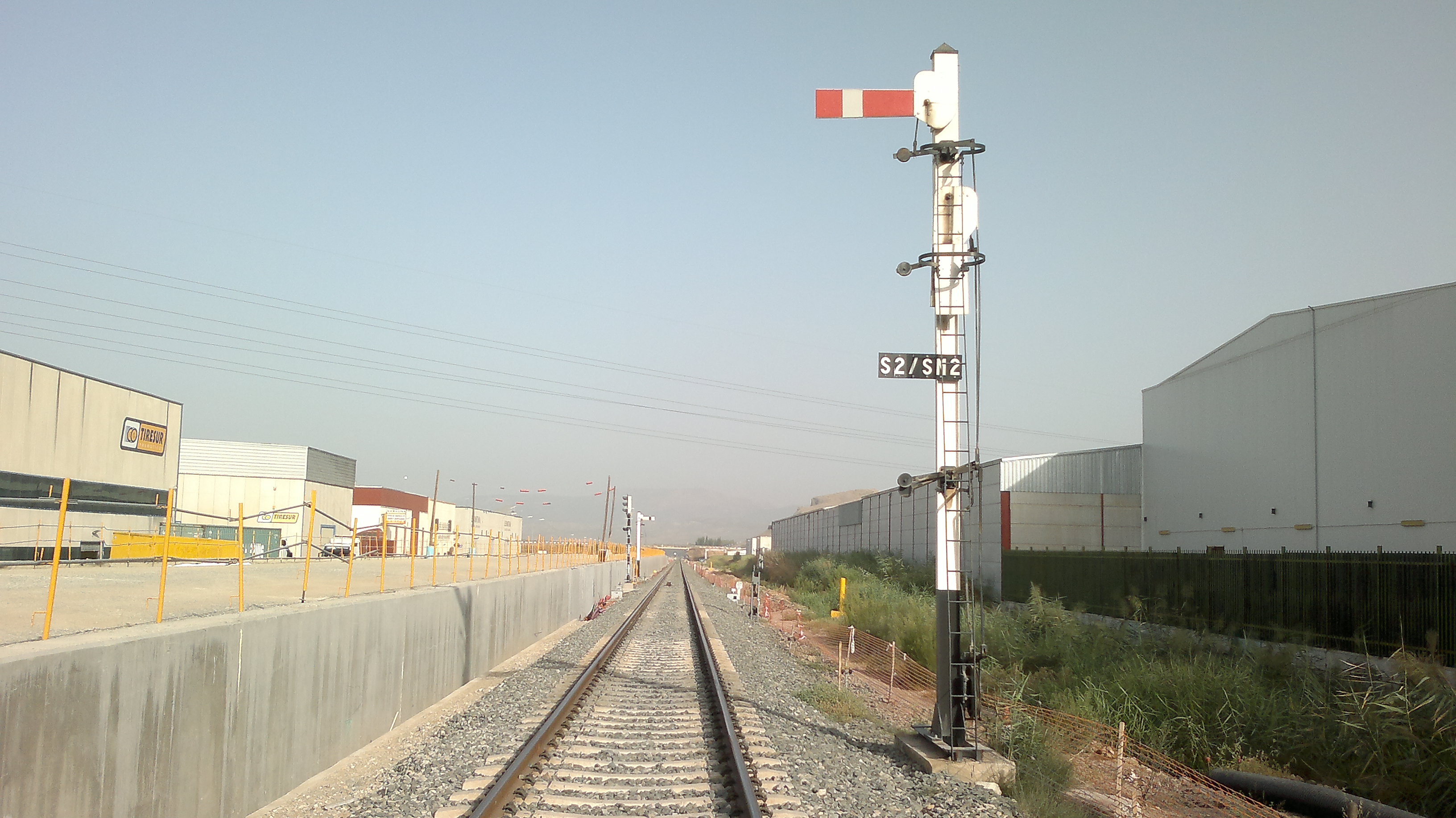

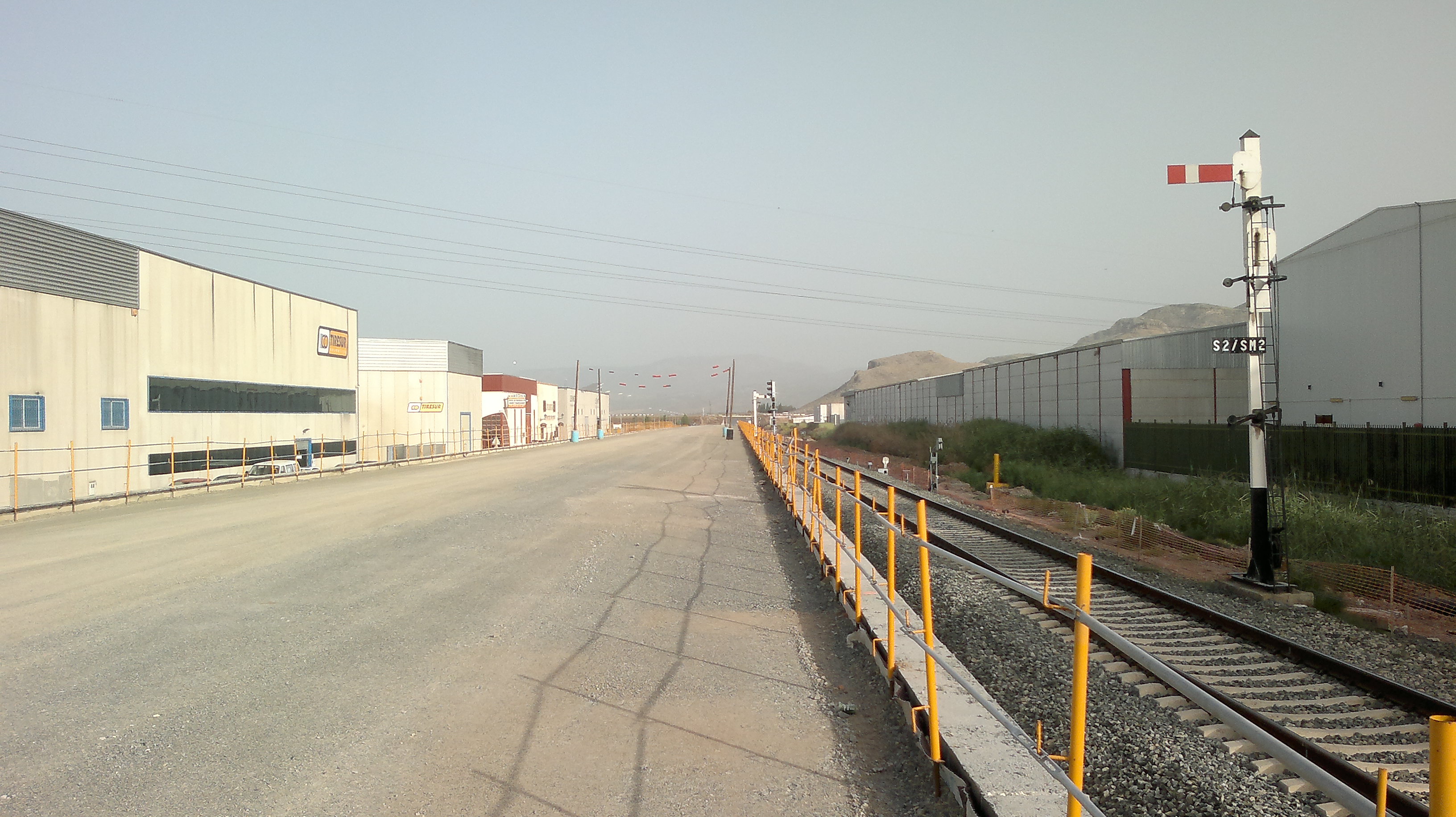

Curioso. La avanzada de loja también es nueva y además está situada a la izquierda.

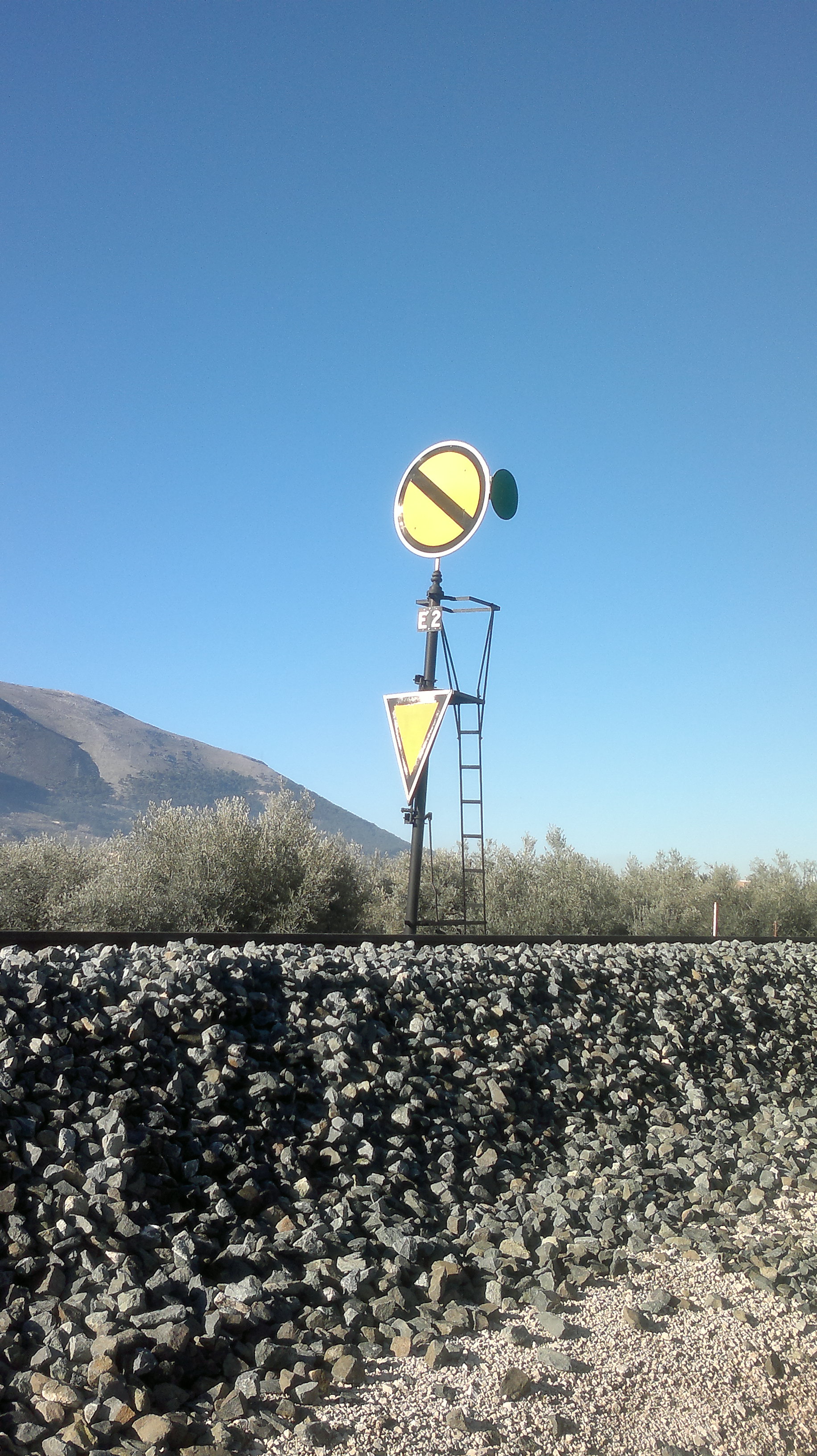

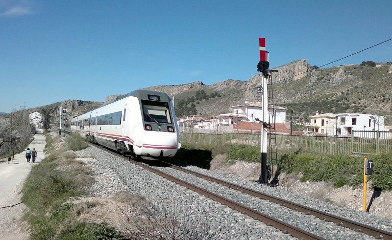

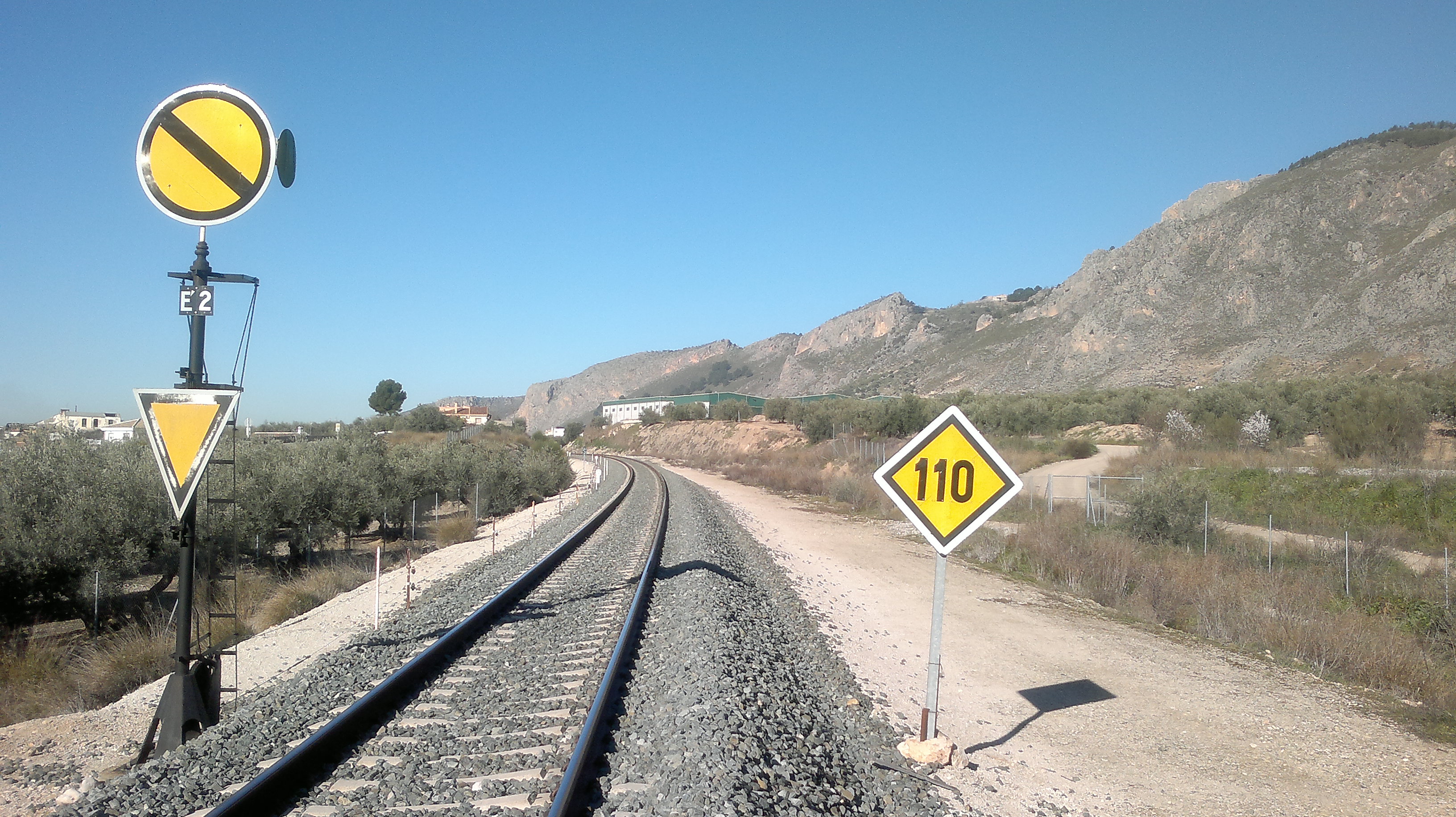

Señal de ENTRADA de LOJA, lado GRANADA. Año 2012
Foto: PACHECO
Foto: PACHECO

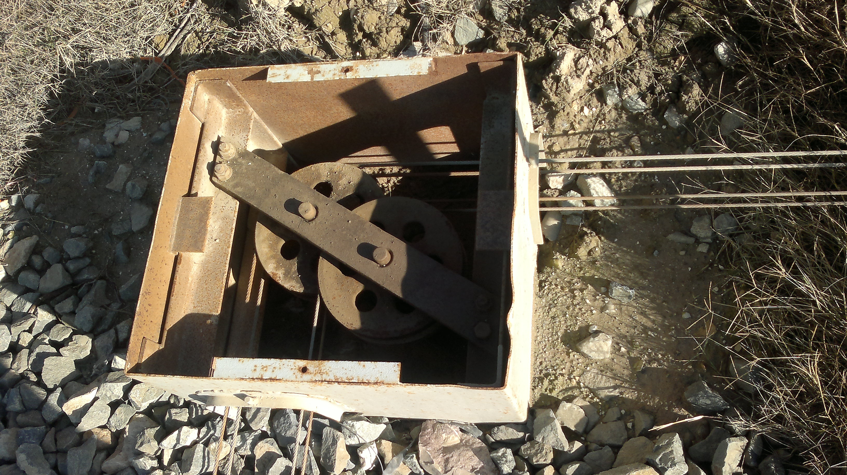

Agujas mecanizadas: mecanismo que permite invertir la aguja a distancia mediante la transmisión bifilar
Detalle de la transmisión bifilar en Valencia del Ventoso

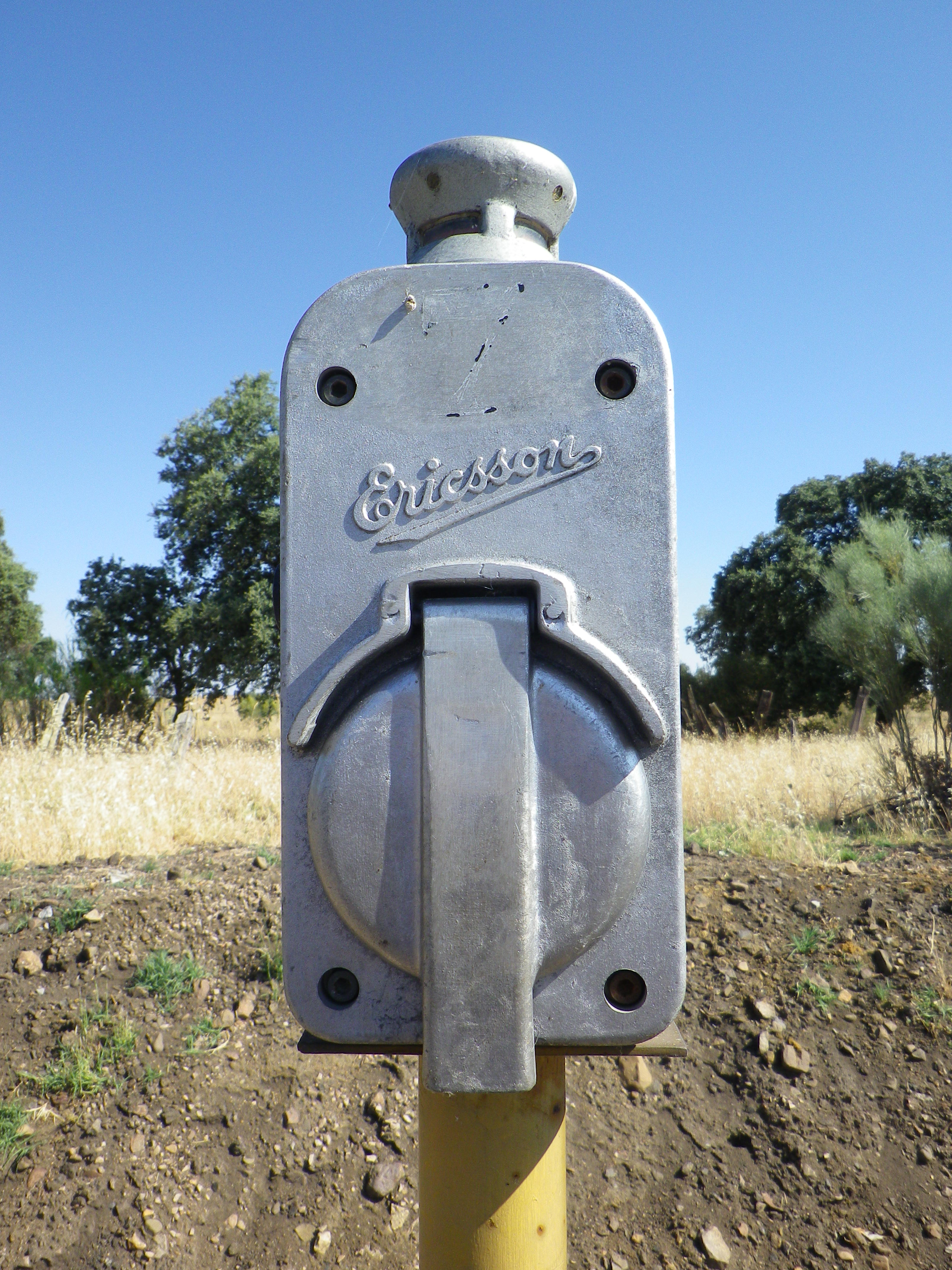

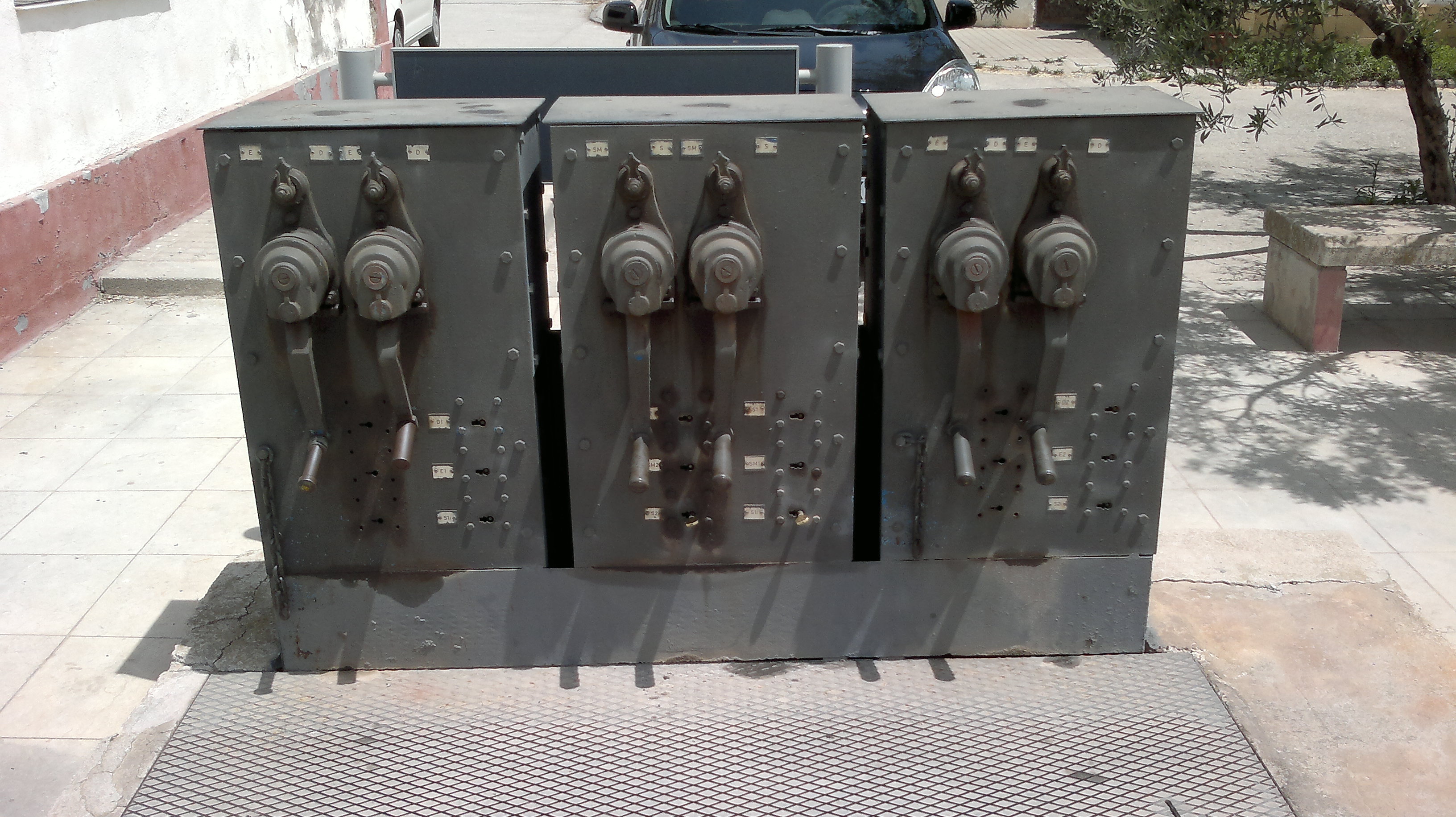

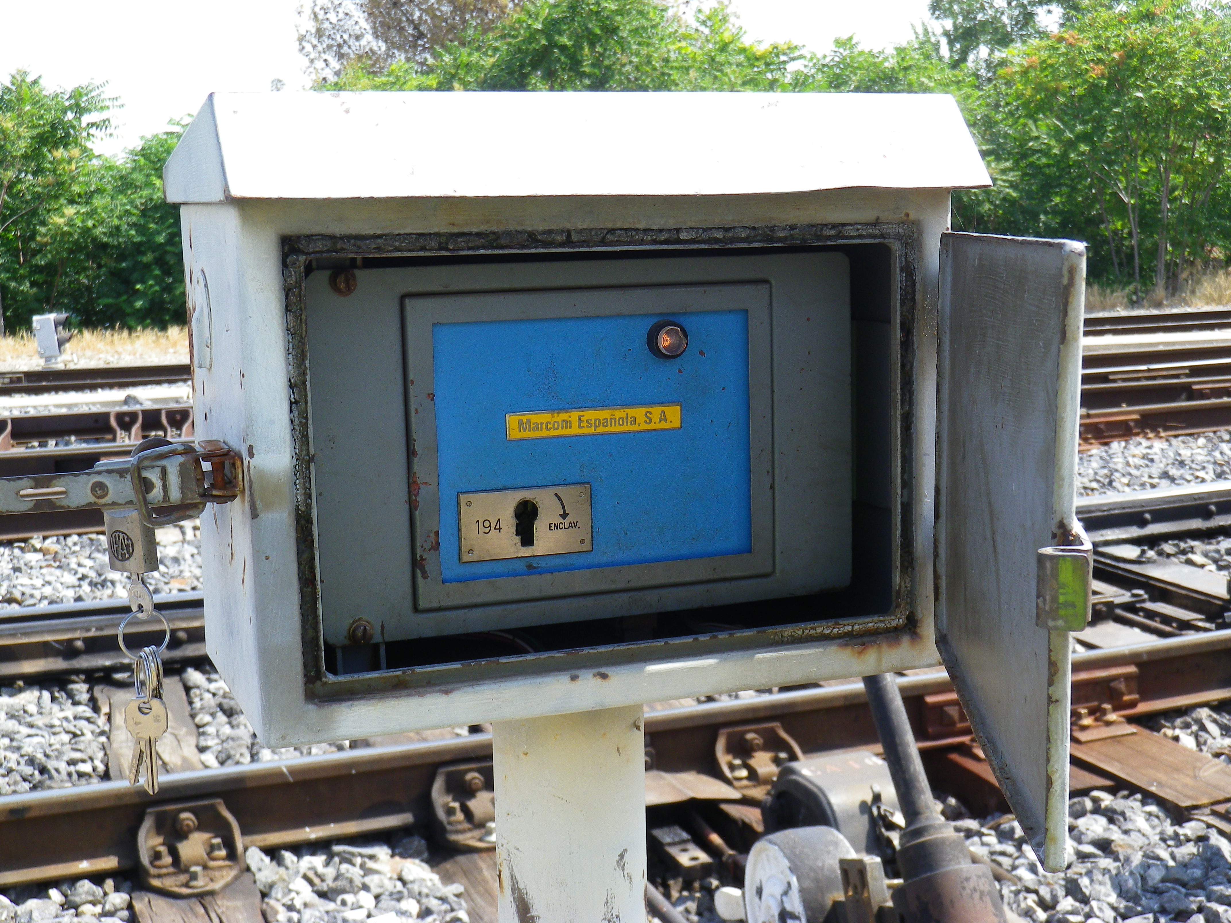

Liberador eléctrico de llave Bouré de Mérida (no confundir con transmisor eléctrico de llave Bouré)

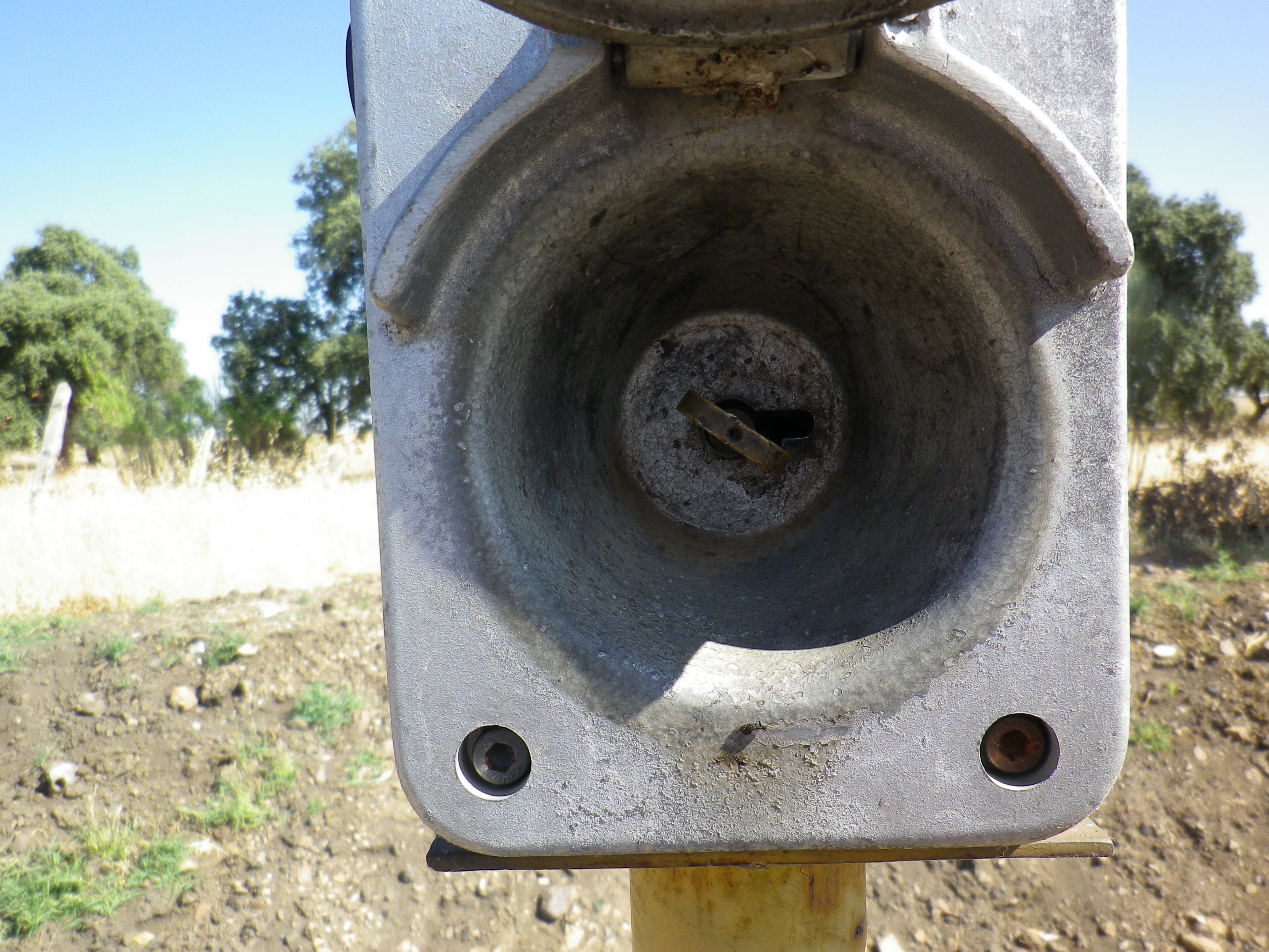

Transmisor eléctrico de llave Bouré en Almorchón
Vista interior del transmisor eléctrico de llave Bouré en Almorchón (la llave está aprisionada, ya que en la otra parte del transmisor situada en el gabinete no está su llave simétrica introducida que la libere)
Mensajes: 709
Registrado: 02 Jul 2010 23:38
Los dos últimos son cerraduras boure eléctricas. Por lo que comentas una será para liberar la llave al conceder las maniobras y la otra para efectuar una liberación eléctrica relacionada en con la cerradura central.

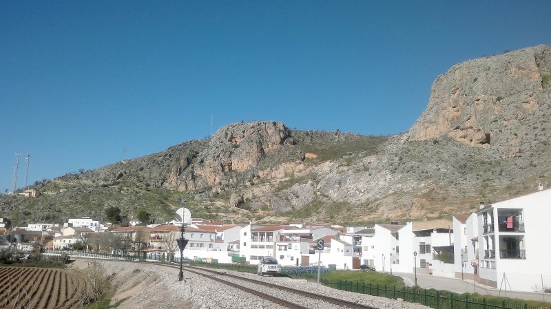

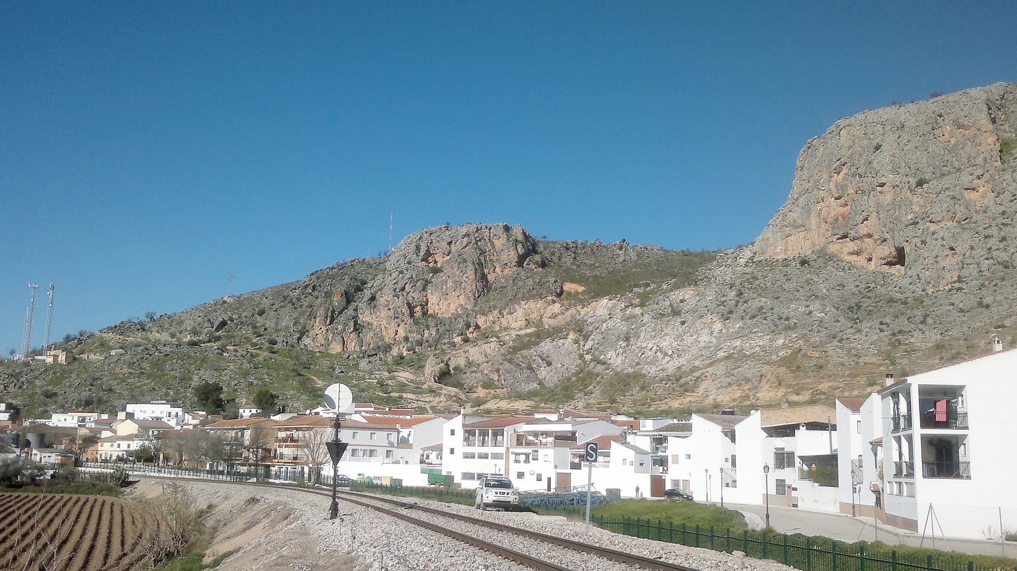

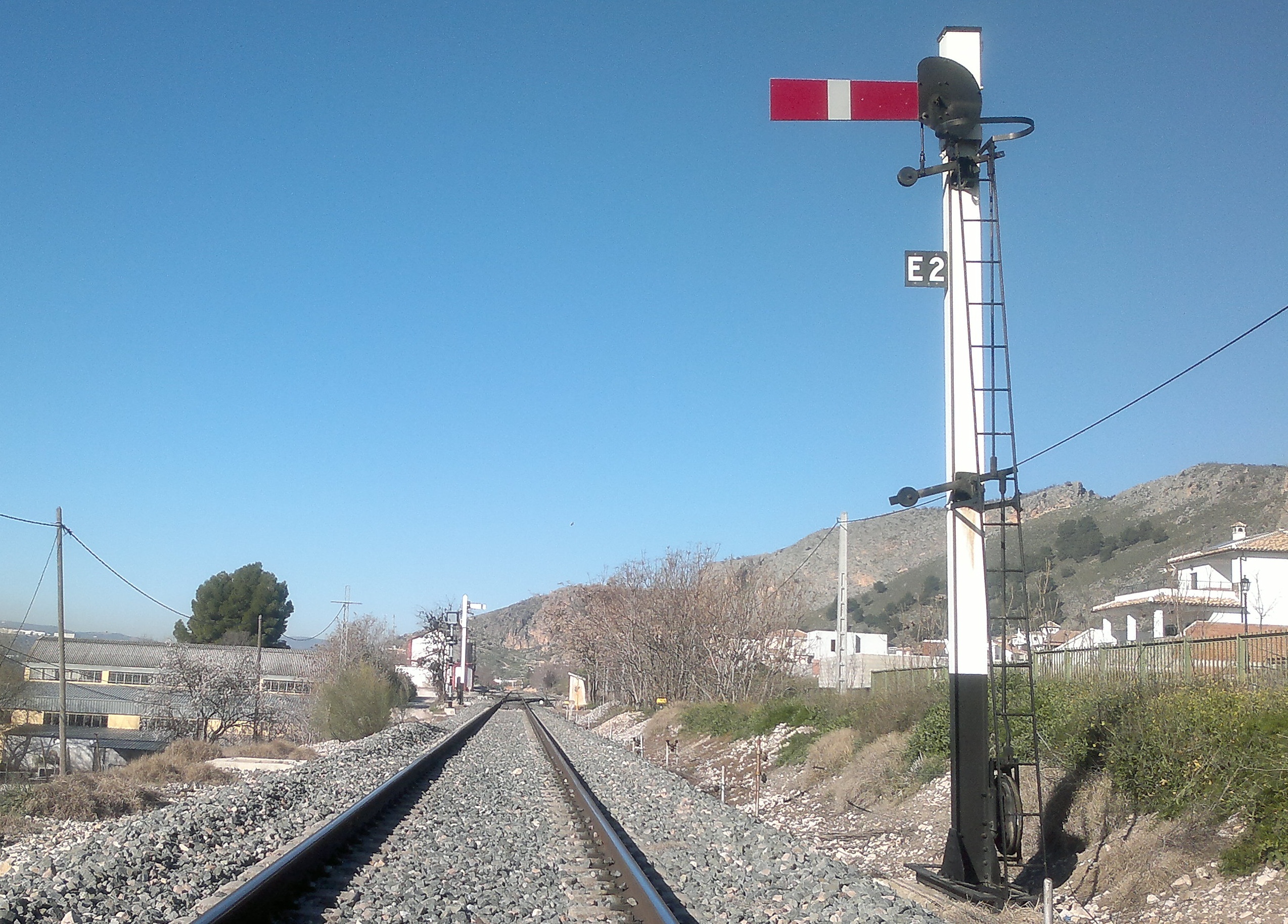

Hace años, por lo menos hasta el 1978 la avanzada de Loja estaba a la derecha, fui muchas veces a encenderla con la bicicleta para que no fuera el mozo de agujas andando.
Mensajes: 38723
Correcto asi era FER478, pero con la construcción del nuevo trazado (el antiguo se puede ver en la parte derecha de las fotos), la señal avanzada cambió de posición, concretamente al lado derecho como puedes ver, no se por que motivos.
La otra señal avanzada (lado Bobadilla) la que hay saliendo de S. FRANCISCO, continua en el mismo lugar de siempre como se puede ver en esta imagen.

Así es, jmtrigos. Las 2 últimas son cerraduras Bouré eléctricas y para liberar la llave de la primera, el especialista ha de pedir vía al gabinete, y éste desde el enclavamiento eléctrico se la libera para que ésta entre en una cerradura Bouré doble, invierta la aguja a los talleres y saque la otra, la meta en un calce que le libera otra para meterla en el otro calce y abatir ambos.

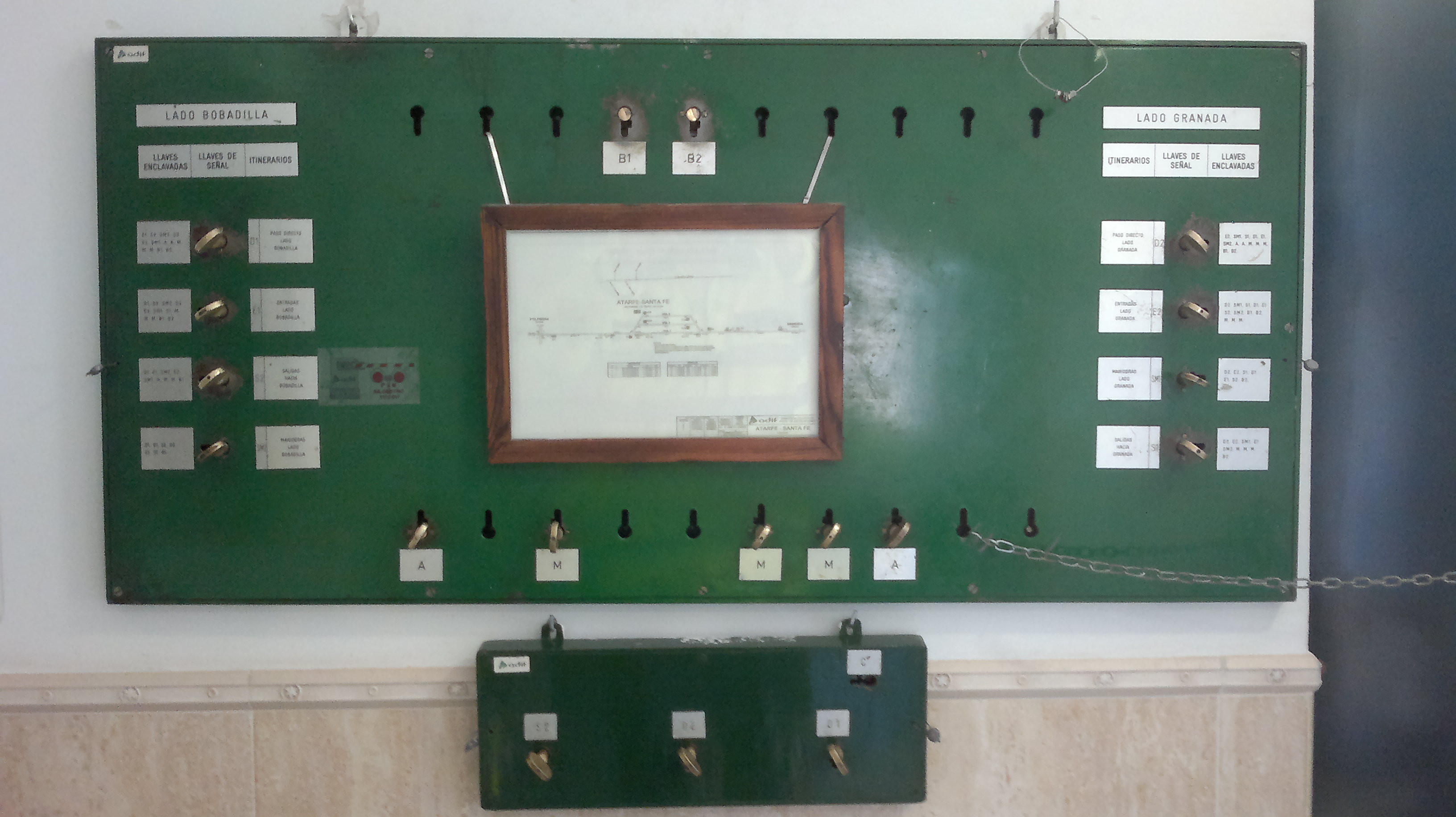

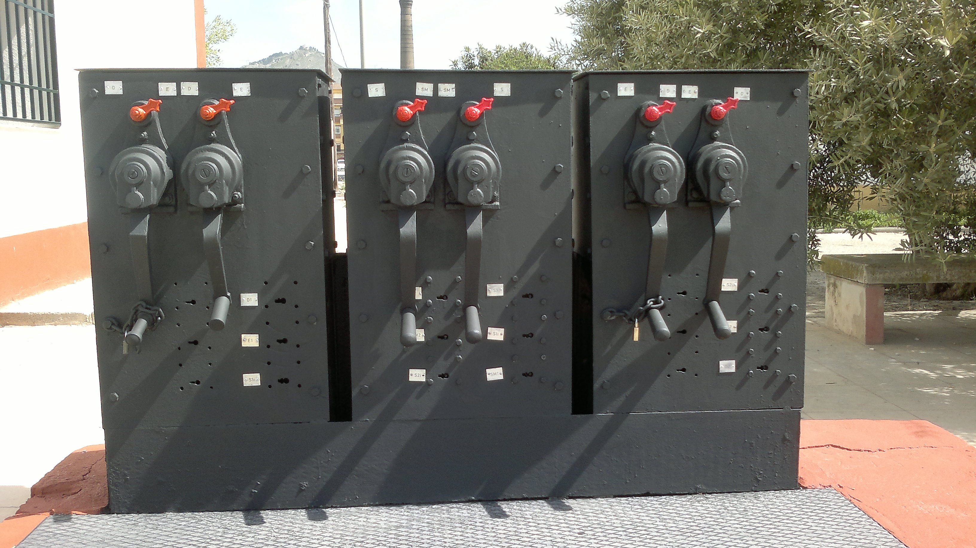

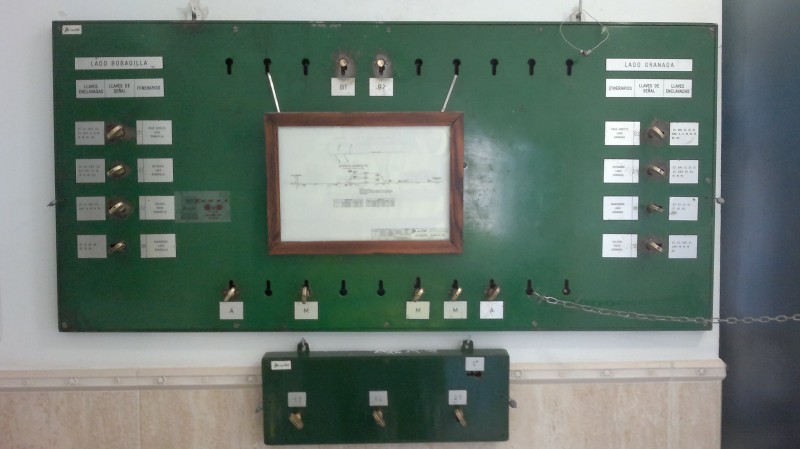

Cuadro llaves BOURÉ. Foto: PACHECO 2012

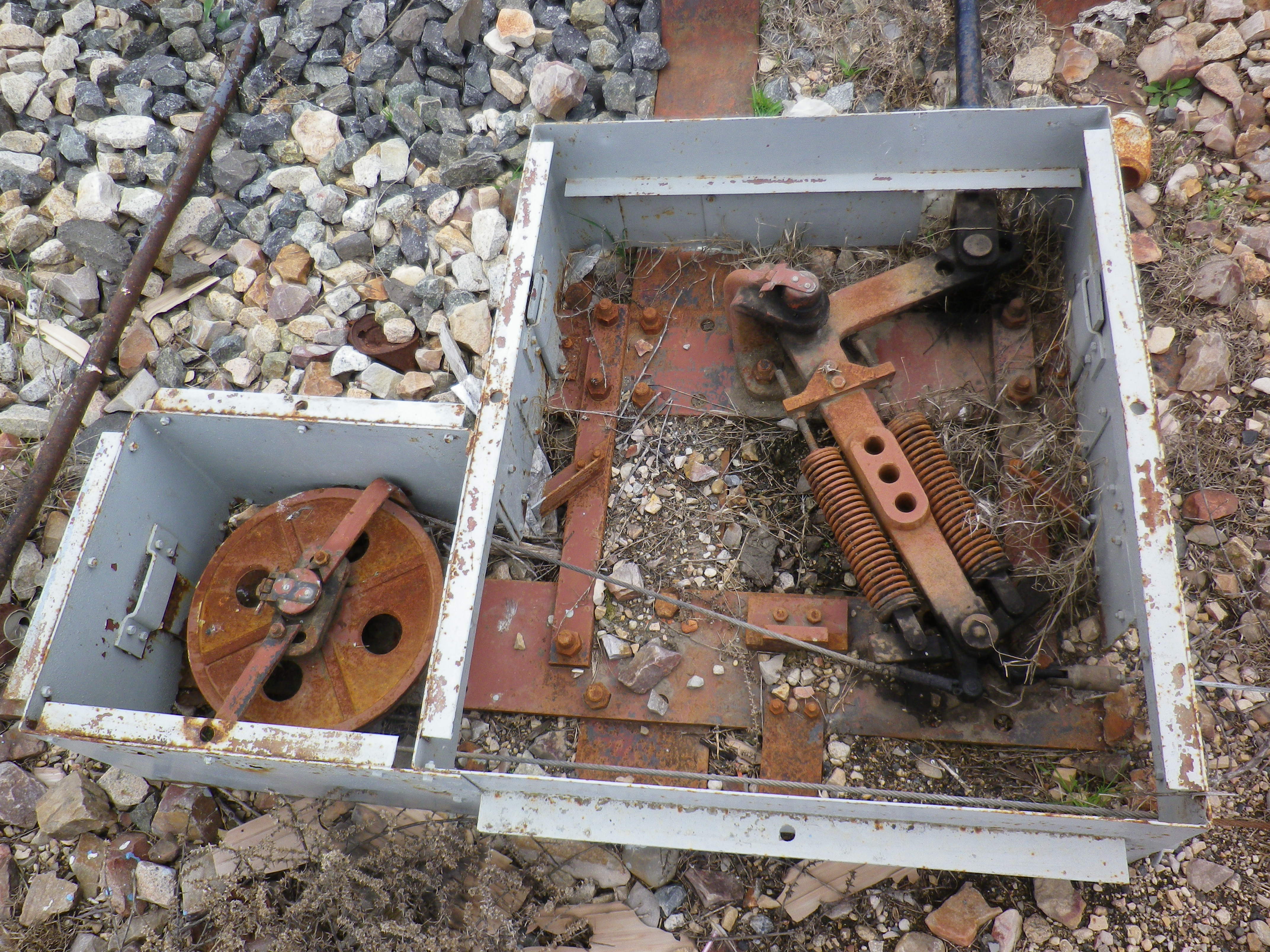

Detalle poleas de transmisión. Foto: PACHECO 2012

El enclavamiento Bouré es una joya de la mecánica. Pocas esatciones quedan con este enclavamiento.
