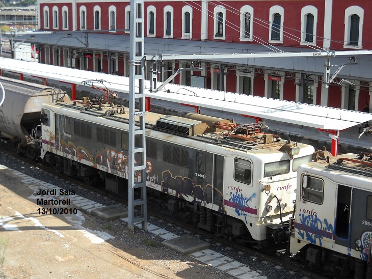

Los "añadidos entre pantógrafos" de las 269 son posteriores a la época en que circularon estos coches, de cuando las fueron reformando, aunque aún queda alguna 269 sin estos añadidos corriendo, vease la foto que añado, de hace dos semanas, en que se ve la 269.202-8 sin reformar, formando parte de la tracción de un cerealero en Martorell, en que se aprecia perfectamente que el techo va de origen, sin añadidos!
269.202-8 DSCN0336.jpg (338.62 KiB) Visto 4967 veces

Las 269 no tuvieron ningún añadido en los techos tras ninguna reparación. Al menos de manera notable.
Lo que si es que las 269 entre la 222 y la 308 si tenían el añadido ocupando casi todo el techo entre pantografos. También la 600 tenían un cofre en el techo bastante diferente que los demás.
Lo que permite distinguir una 289 de una 269 de aquella época es el número en la placa frontal que tienen las 289 (sobre el nombre de renfe) y la ventanita iluminada con el número junto a las cabinas.

No les añadieron a las 269.4, 269.7, 269.8 y 269.9 los mismos cofr5es que llevaban de origen las 269.222 a 308 al reformarlas?, yo tenía entendido que si....

No se añadieron nuevos cofres, ni se quitaron. Lo que principalmente se cambiaba era la relación de engranajes.
Lo que pasa es que esas locomotoras se fueron renovando a nuevas subseries, por lo que a veces conviven en una subserie locomotoras de varios tipos (por ejemplo en las 900 había tanto de 201-221 como 222-308).

Vale, pues lo tenía mal entendido yo, gracias por la aclaración!
