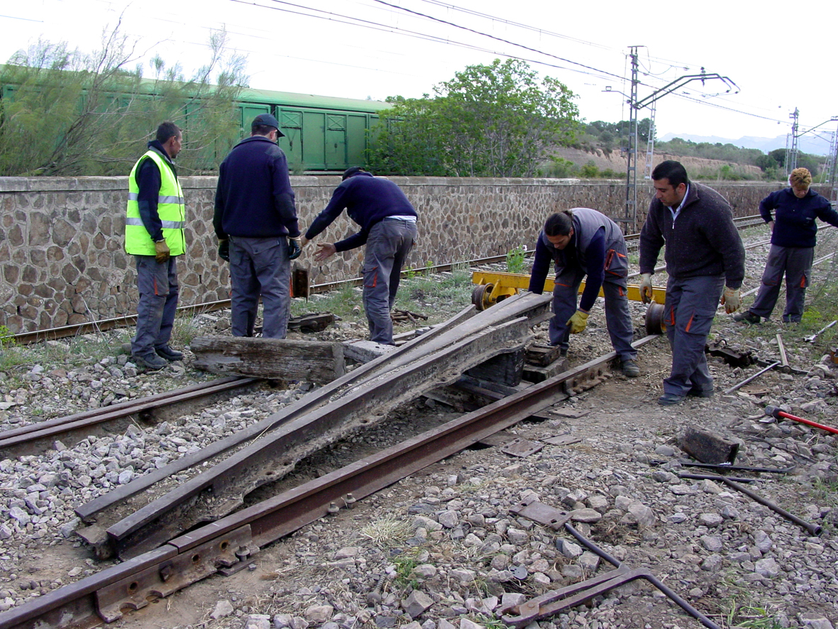

wasowsky, los aficionados británicos al ferrocarril son muchos y están comprometidos con su afición y han picado y siguen picando mucha piedra, pero de igual manera también podemos hablar de los de otros países, en donde la gran mayoría de sus líneas turístico ferroviarias han partido de cero. Esto significa que solo se encontraron con una traza y a partir de allí lo han creado todo, infraestructura, superestructura, búsqueda de material, traslado, restauración más o menos profunda según el estado en que se hallaban los vehículos y todo esto significa muchos años, en algunos casos decenios, pero ahora podemos disfrutar de este trabajo.
"Allí se habla poco y se trabaja más", palabras de un voluntario de ascendencia española en Suiza, que dedica parte de su tiempo libre en el ferrocarril Blonay & Chamby. Por cierto, esta misma premisa es la que ha hecho que en España exista el Tren de Arganda. Iniciativa de particulares sin dinero público con una meta común, poner en marcha un tren.

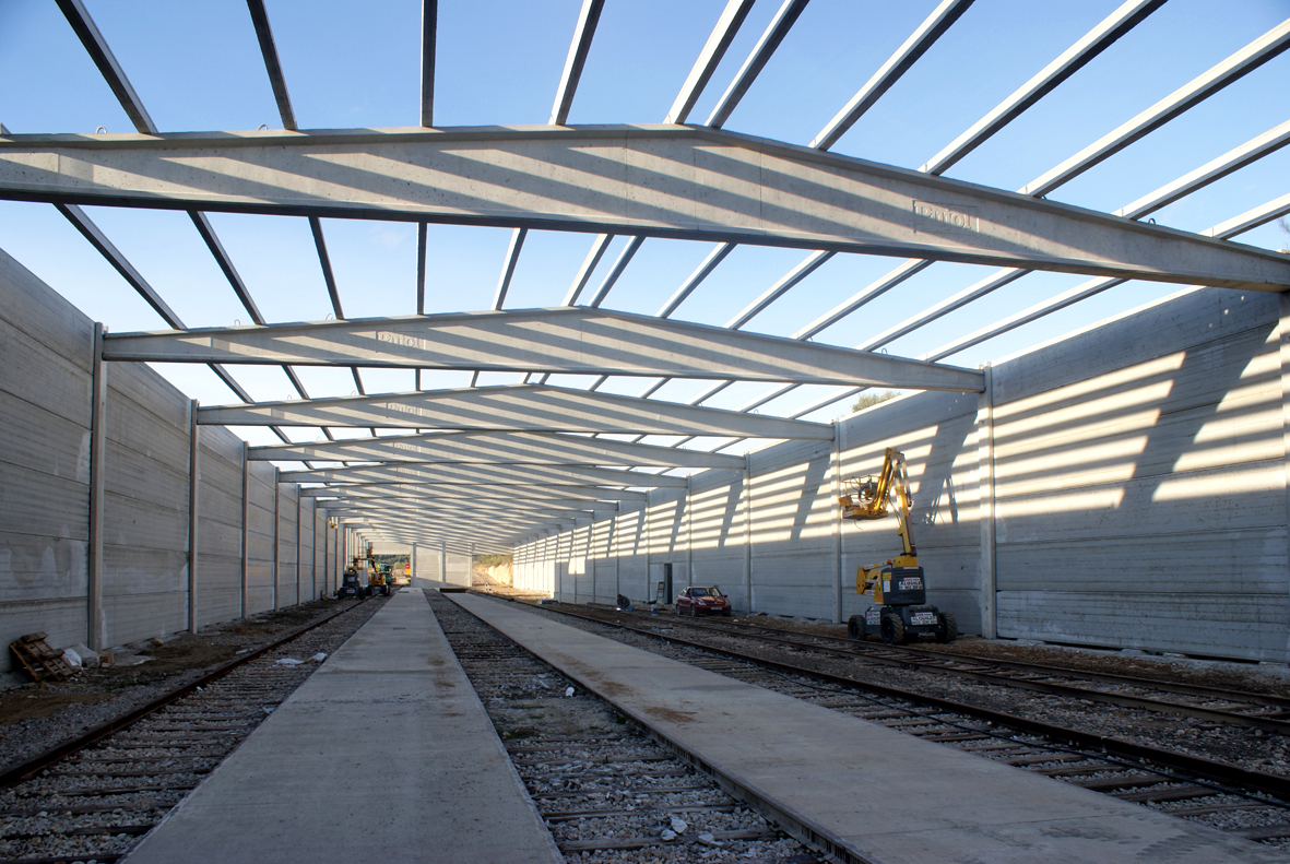

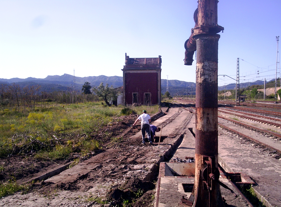

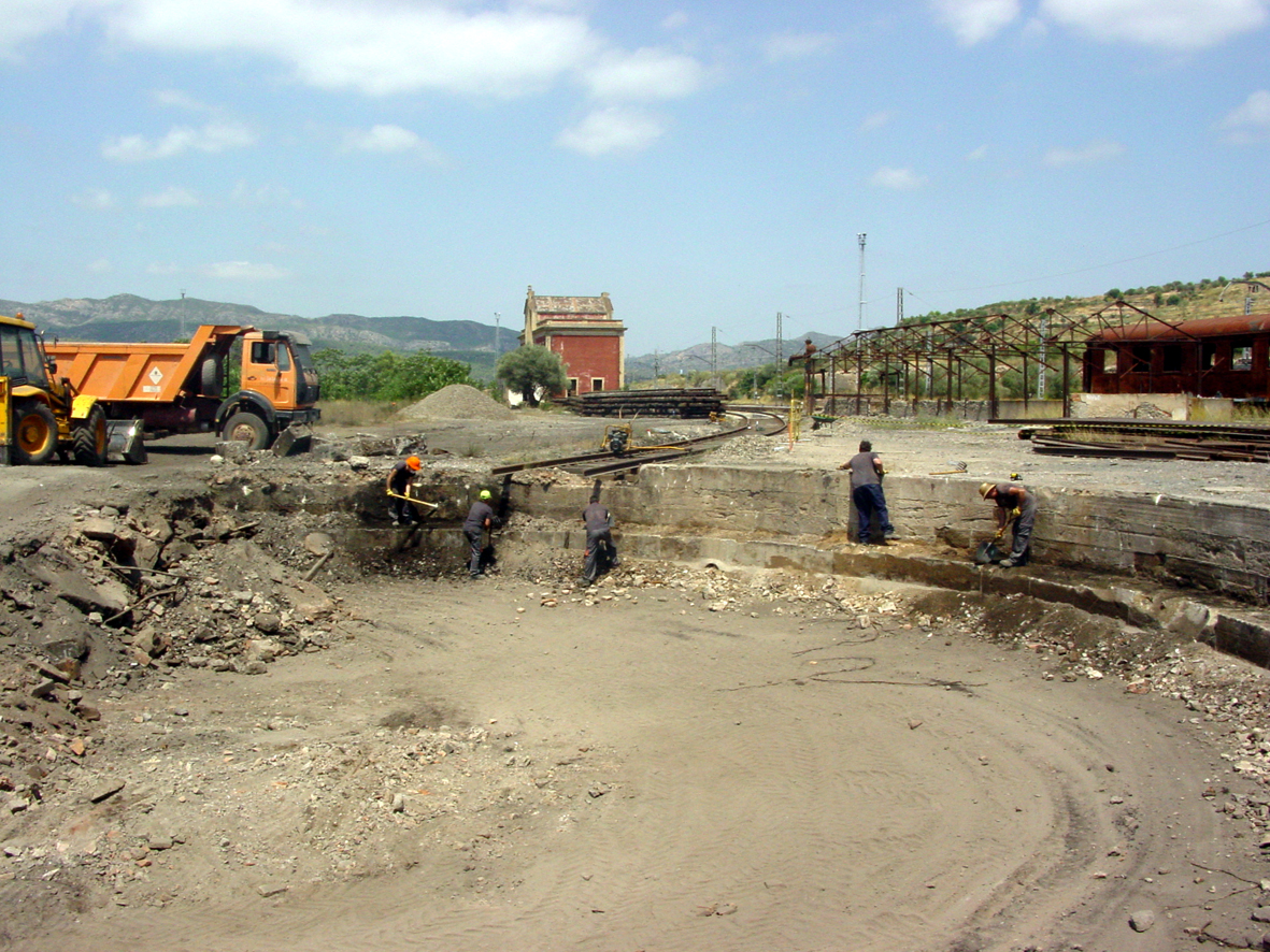

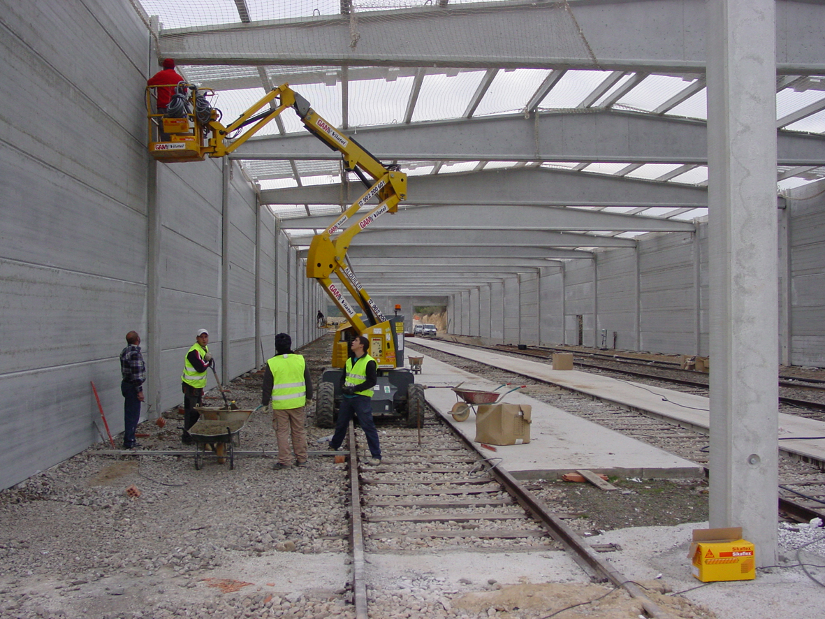

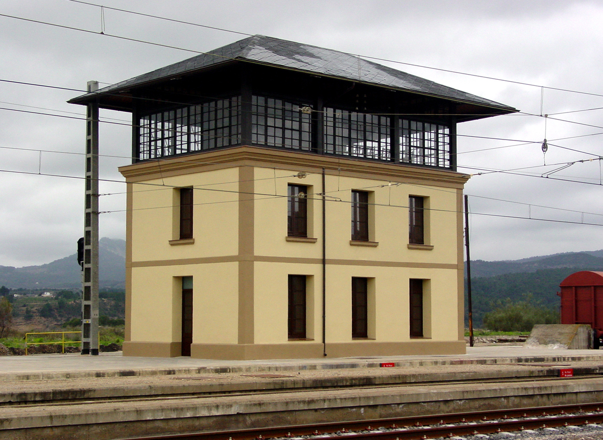

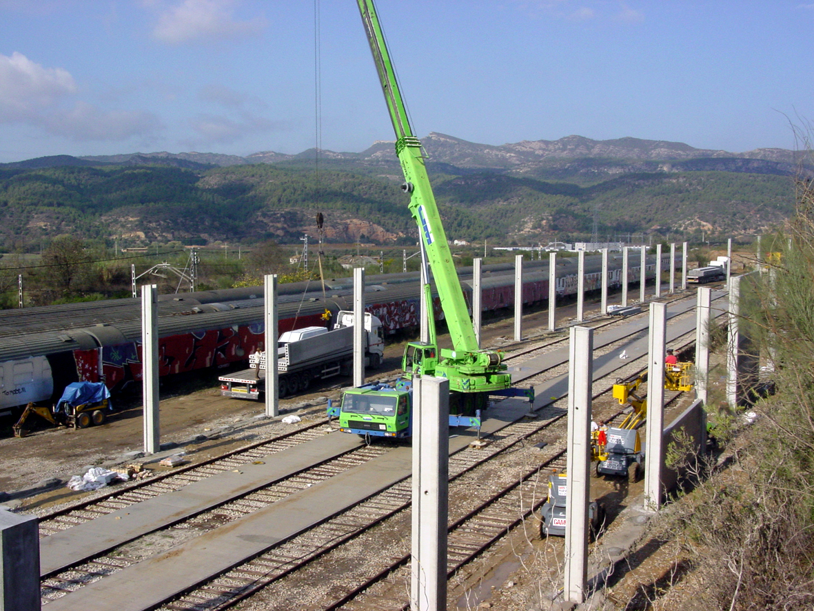

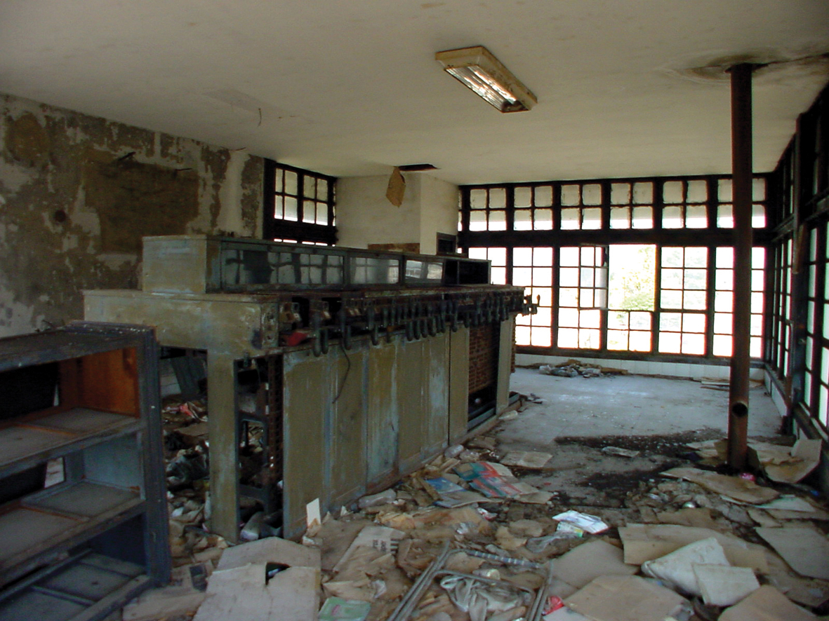

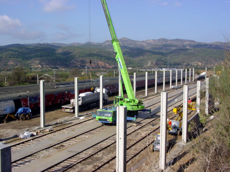

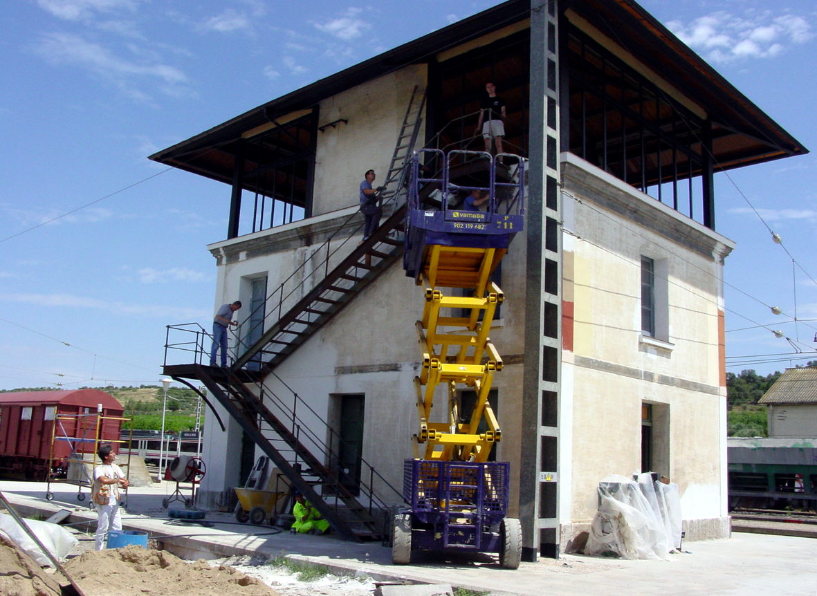

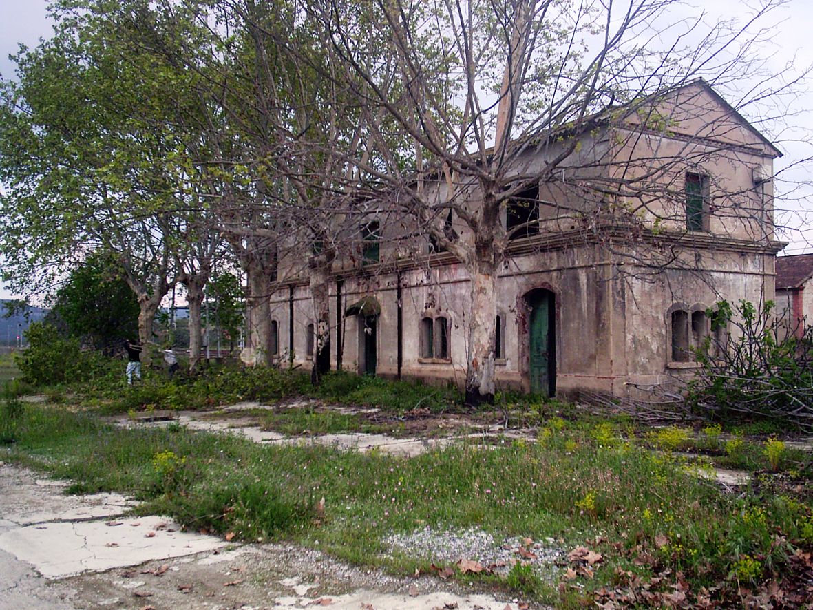

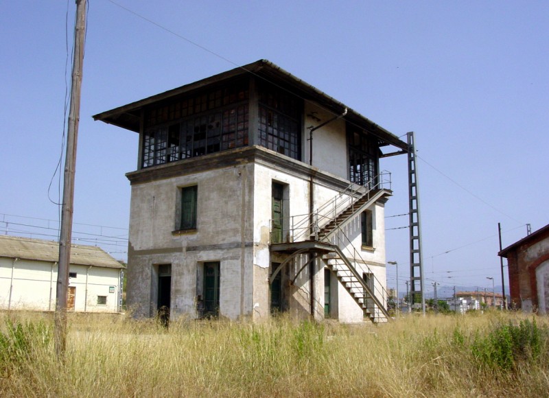

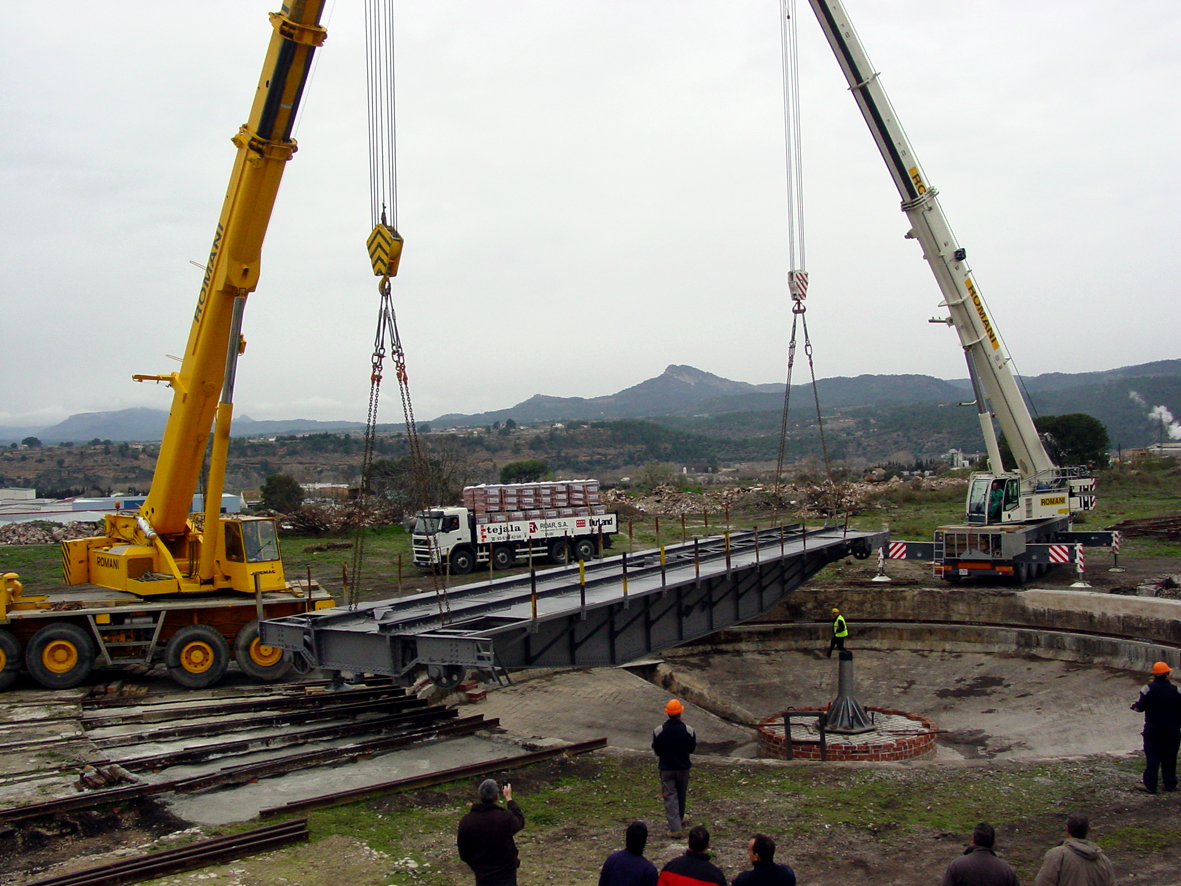

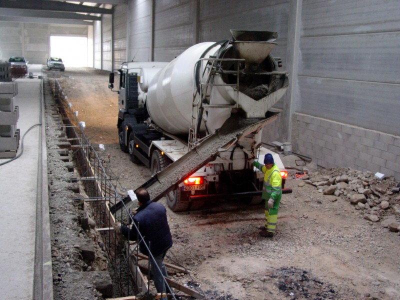

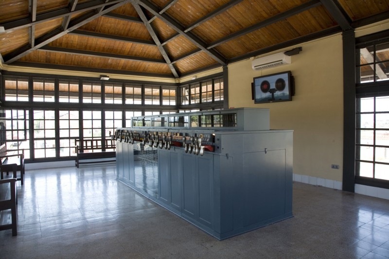

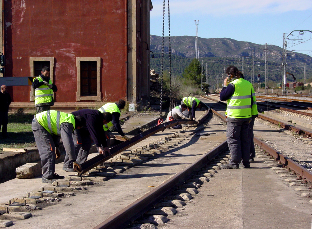

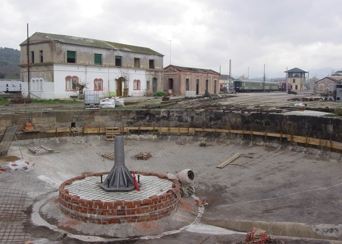

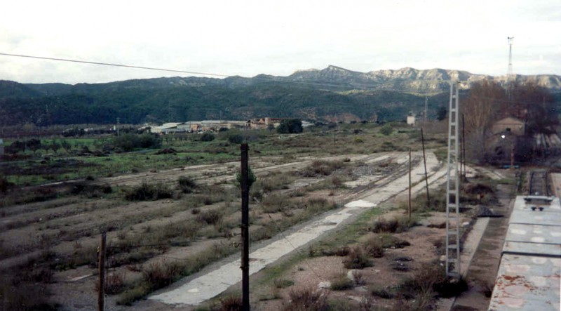

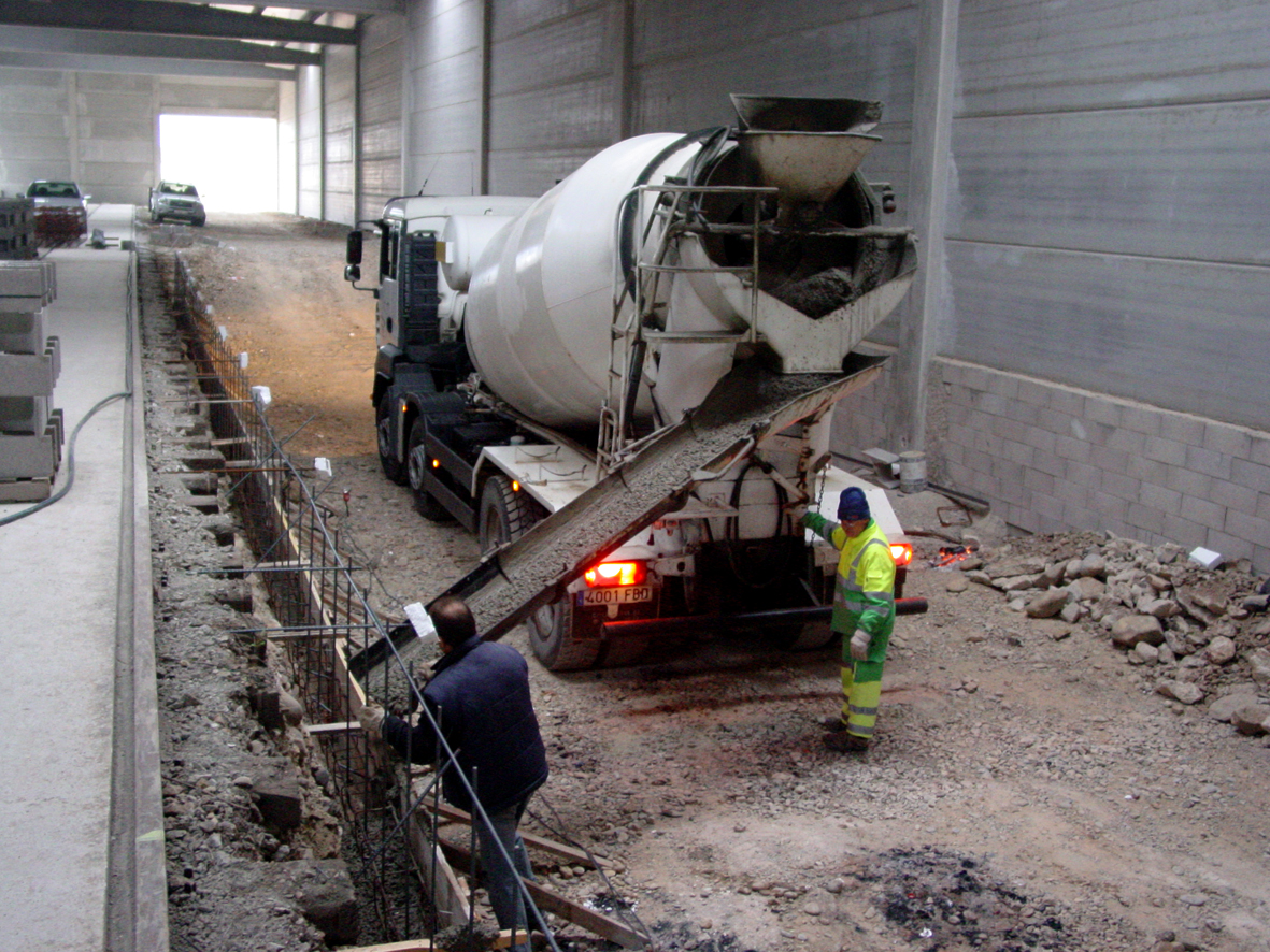

Una segunda cuestión. En tu visita a Móra has podido observar que el material se halla dentro de unas instalaciones de nueva construcción y todo esto ha requerido tiempo y dinero. Pero para llegar a disponer de esta moderna nave, a lo largo de un decenio hemos tenido que limpiar de maleza el entorno del antiguo depósito de tracción vapor, rehabilitar el edificio del enclavamiento, montar la vía de enlace entre la vía general, las antiguas dependencias del depósito y el puente giratorio, que a la vez significó vaciar y sanear el foso para colocar un puente giratorio adquirido por la entidad.
Comprendo que lo más vistoso del ferrocarril es el material, pero para que esto sea una realidad sin la infraestructura el material no podría circular. Por ello te aconsejo que cuando de nuevo nos visites podrás apreciar mejor el trabajo efectuado en el entorno, en donde el trabajo de los socios voluntarios de la APPFI ha sido elevado y no ha finalizado, pero que sin este esfuerzo el Centre d’Interpretació del Ferrocarril de Móra no sería una realidad.

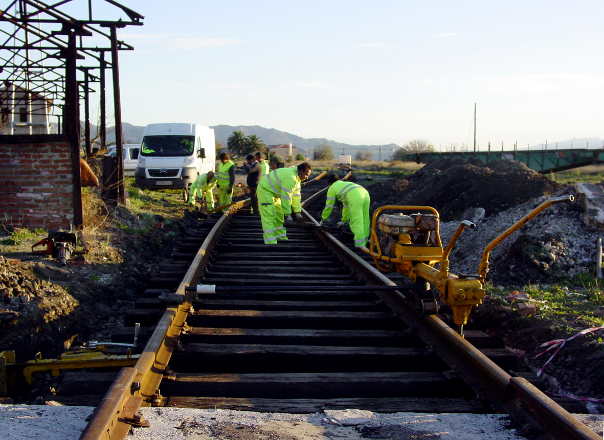

4_se procede a cargar un cruzamiento de 450 kg de tangente 0,11 sobre diplorys_22 de abril de 2008_APPFI.JPG
5_Preparación afloje tirafondos hilo interior vía para mediante gatos al curvado de las parejas rectas _APPFI.JPG
6_montaje de las barras de 45 kg sobre las traviesas RS_4marzo2008_APPFI.JPG

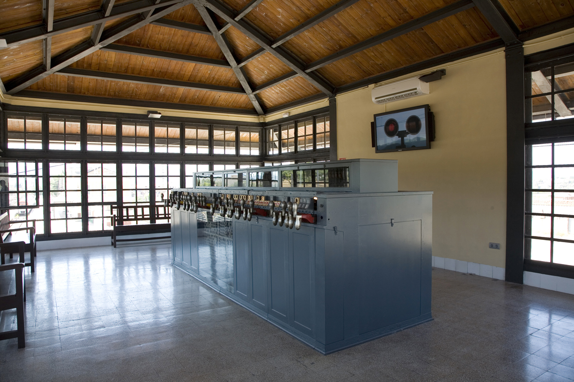

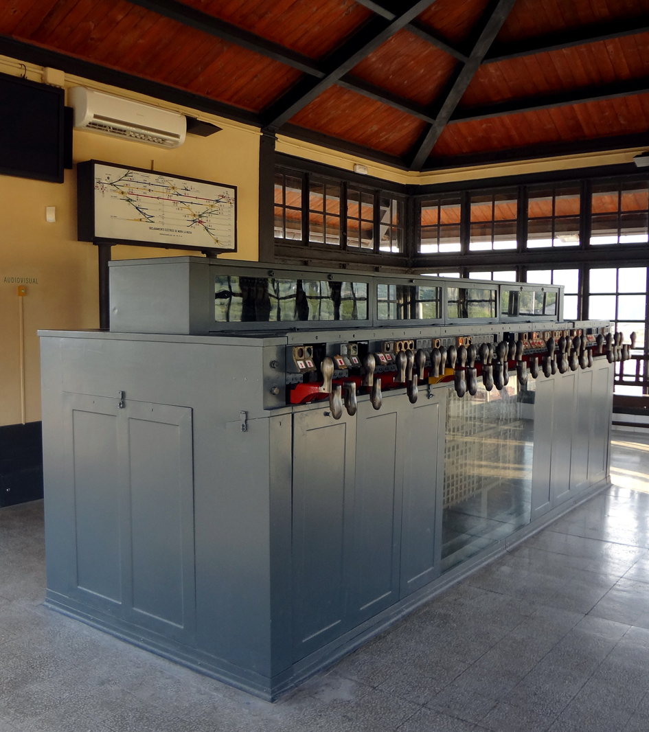

14_Eje central y encofrado del escalón lateral para montar carril_23 enero 2010_APPFI.JPG
15_Las grúas en proceso de colocación del puente, Móra la Nova, 3 marzo 2010_APPFI.JPG

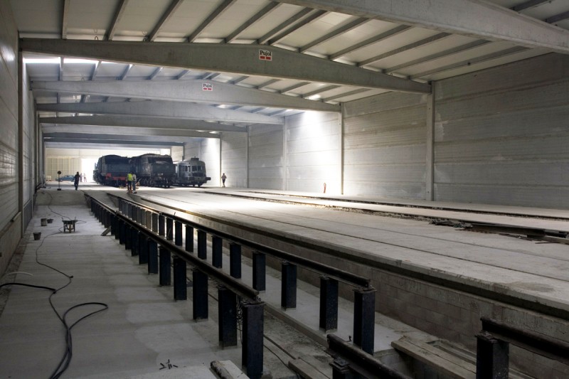

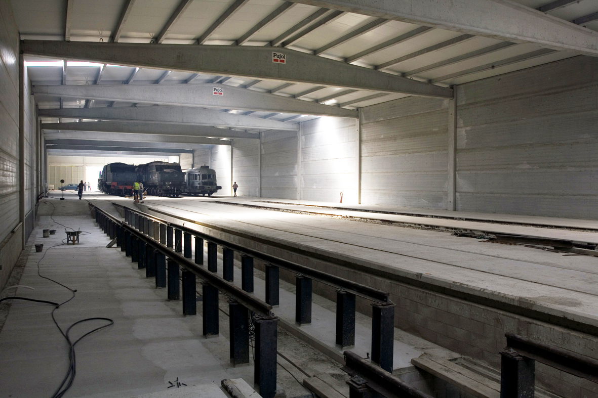

Sin comentar que el edificio de dos plantas de la segunda foto estuvo muchos años siendo residencia fija de unos vagabundos que un día marcharon dejando a sus perros encerrados hasta que murieron de inanición, putrefacción consiguiente, plaga de bichos chinches y por lo que me dijeron finalmente se decidió quemar el interior única casi única manera de eliminar "la fauna".

¡¡¡Vaya trabajo!!! :o :o :o Mis felicitaciones por todo el trabajo realizado, impresionado estoy, toda una lastima que me encuentre tan lejos de allí. Una pregunta, dado que no conozco la zona, ¿el enclavamiento se encuentra operativo? ¿Y la placa giratoria? Gracias de antemano.

Javi8, muchas gracias por tus palabras de aliento. El enclavamiento no se halla operativo, puesto que las funciones de control sobre las instalaciones de Móra dejaron de operarse hace unos 30 años. Respecto al puente giratorio está operativo manualmente, pero con la previsión de su electrificación más adelante.

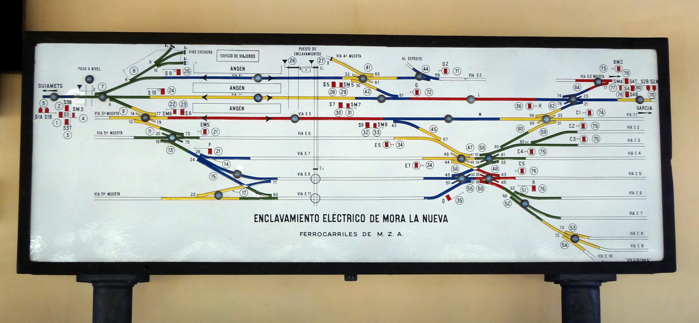

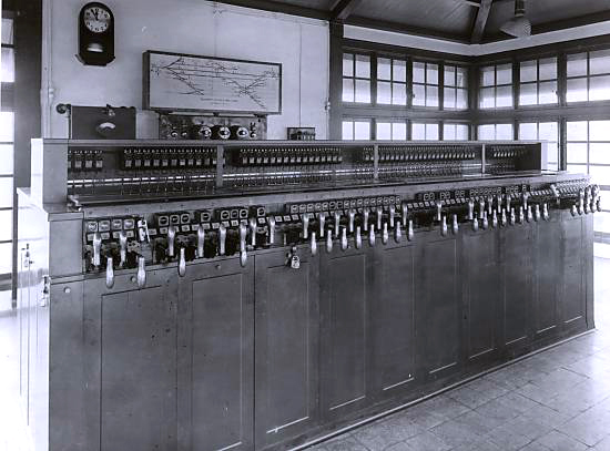

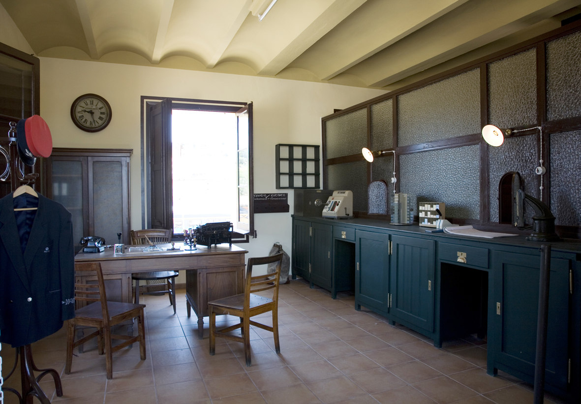

En estos últimos días se ha procedido a situar de nuevo en el lugar que había ocupado en el pasado el gráfico del enclavamiento de Móra la Nova que la Asociación de Amigos del ferrocarril de Reus había preservado y que ha cedido a la A.P.P.F.I. En la actualidad se están realizando gestiones para ir añadiendo otros elementos hasta completar esta zona de control. En el año 1981, esta torre del enclavamiento electro-mecánico fue substituida por otro de tipo eléctrico situado en la misma estación, quedando esta instalación abandonada hasta el año 2001, cuando nuestra entidad se hizo cargo de ella y se procedió a su recuperación.

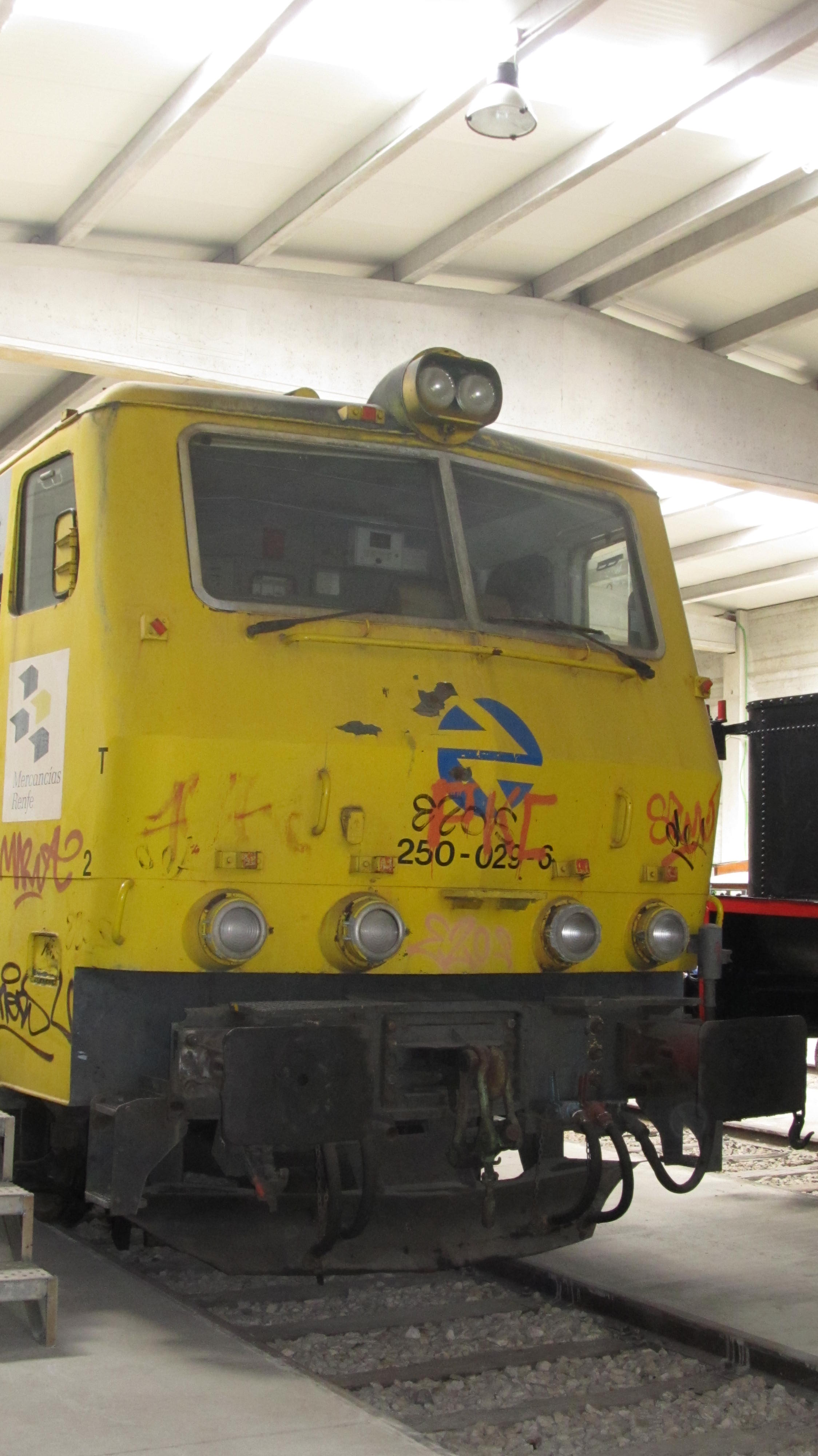

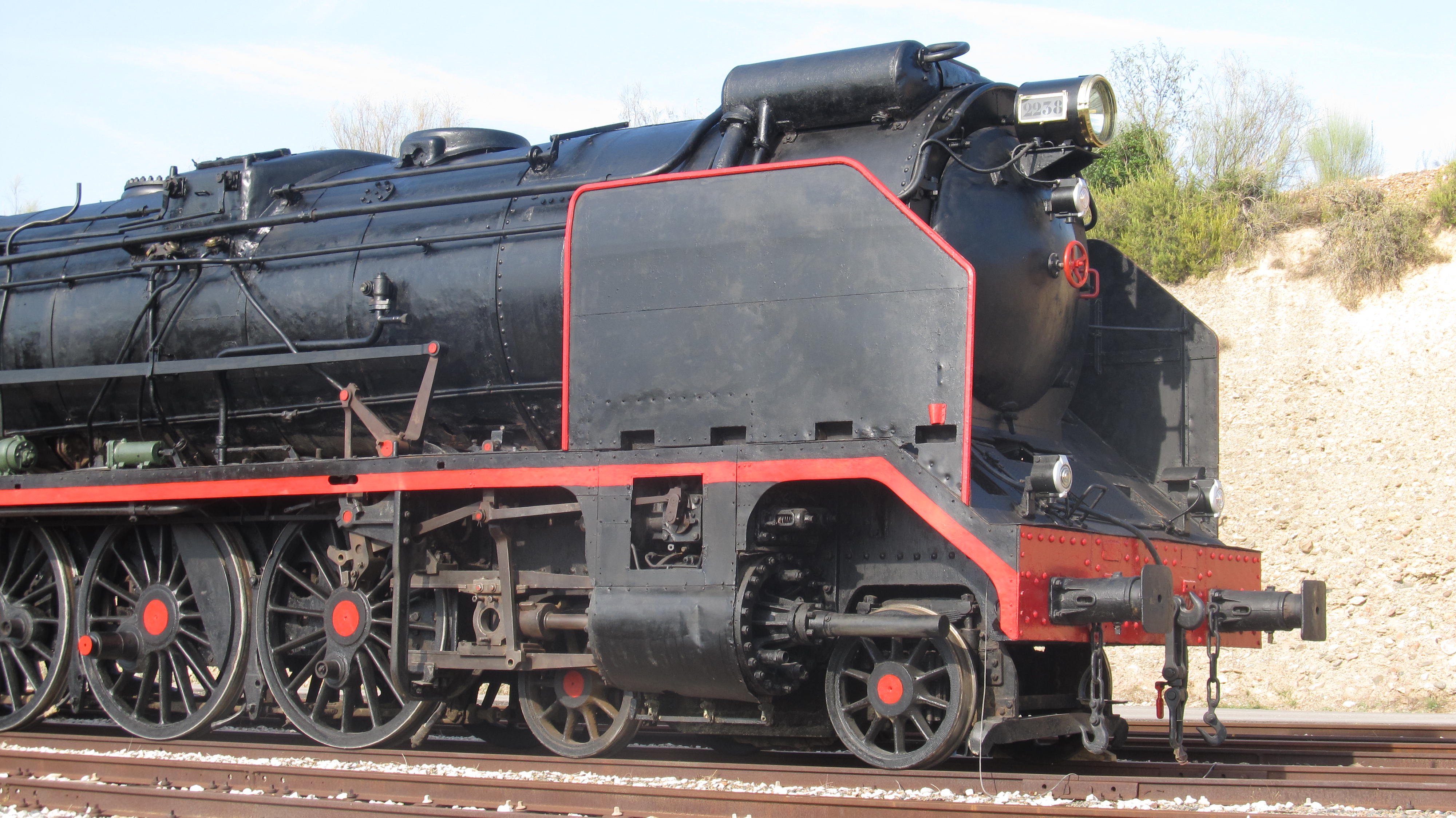

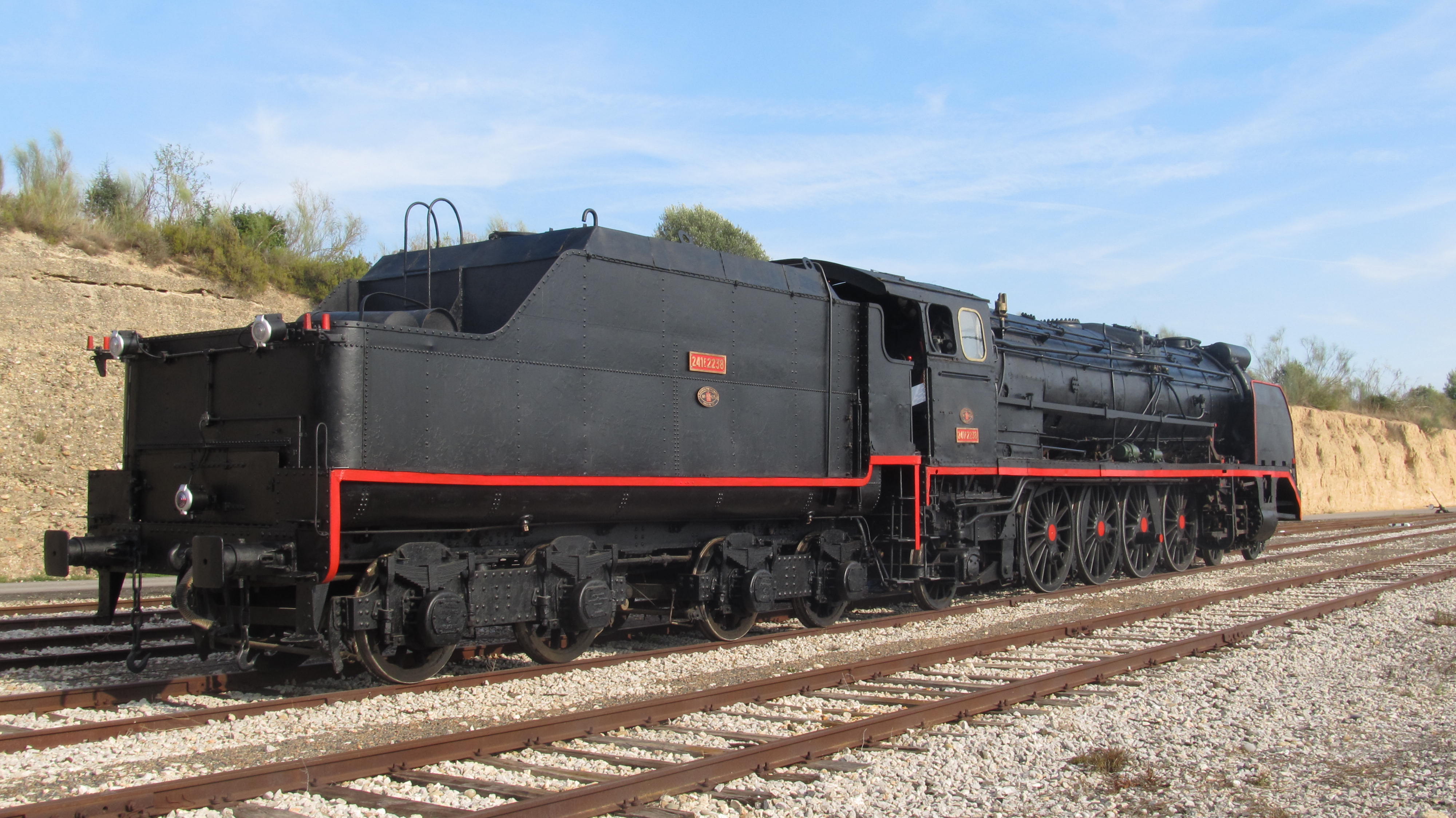

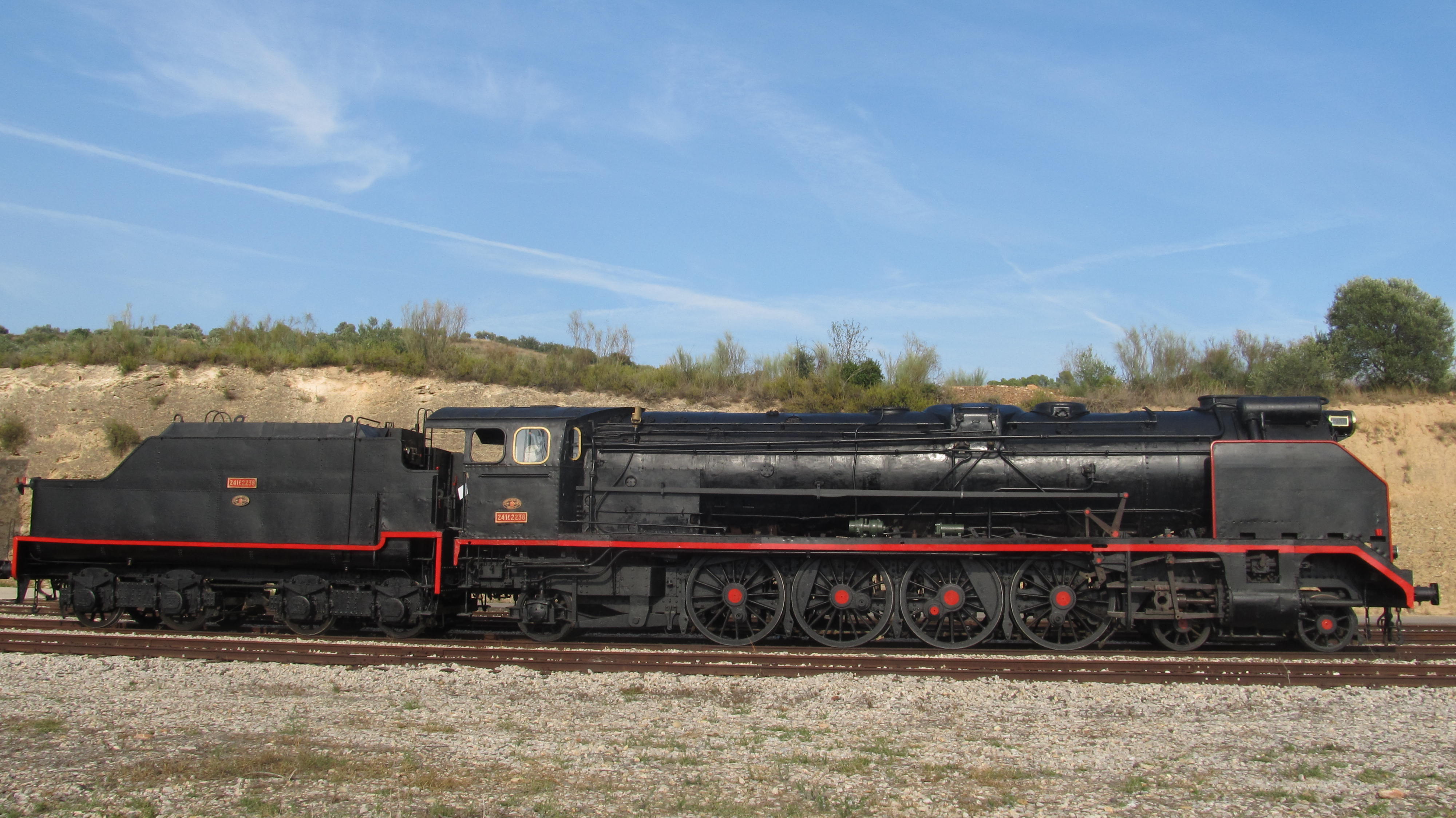

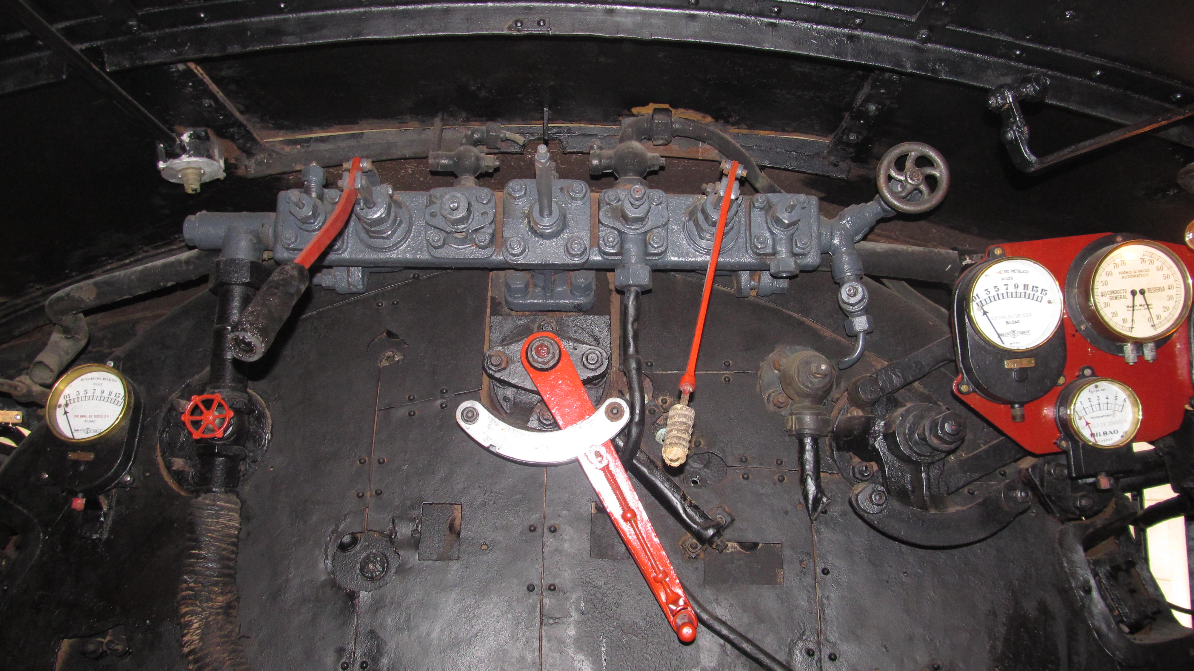

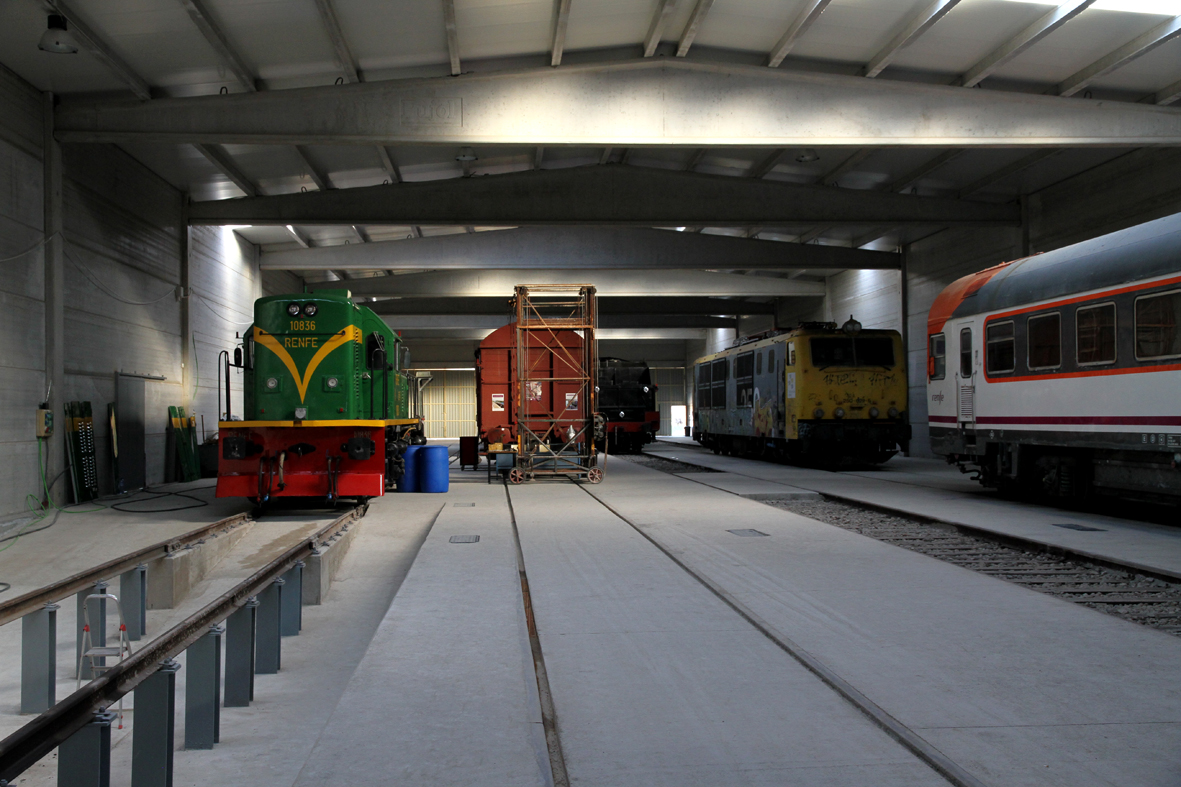

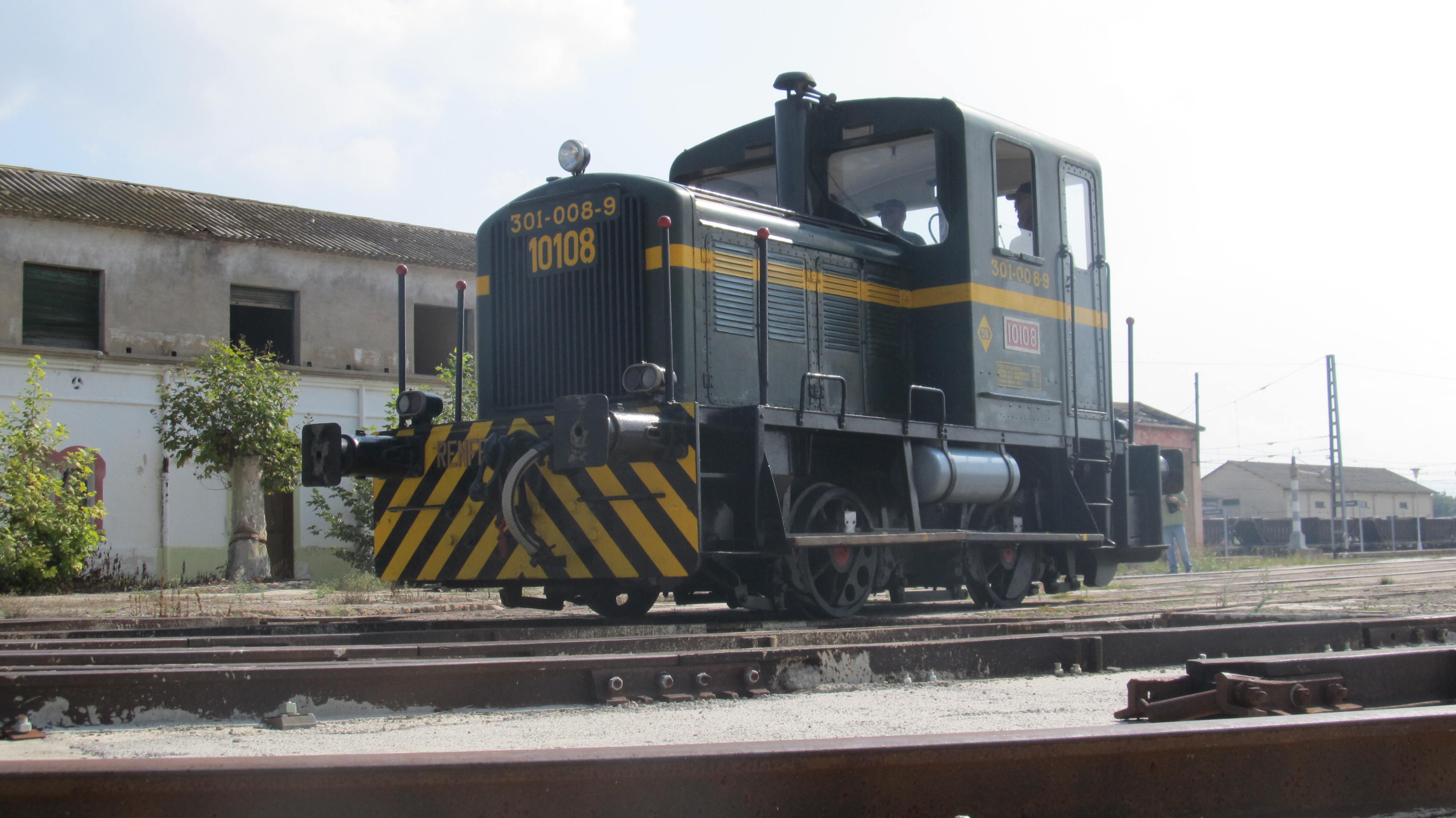

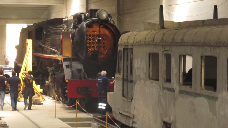

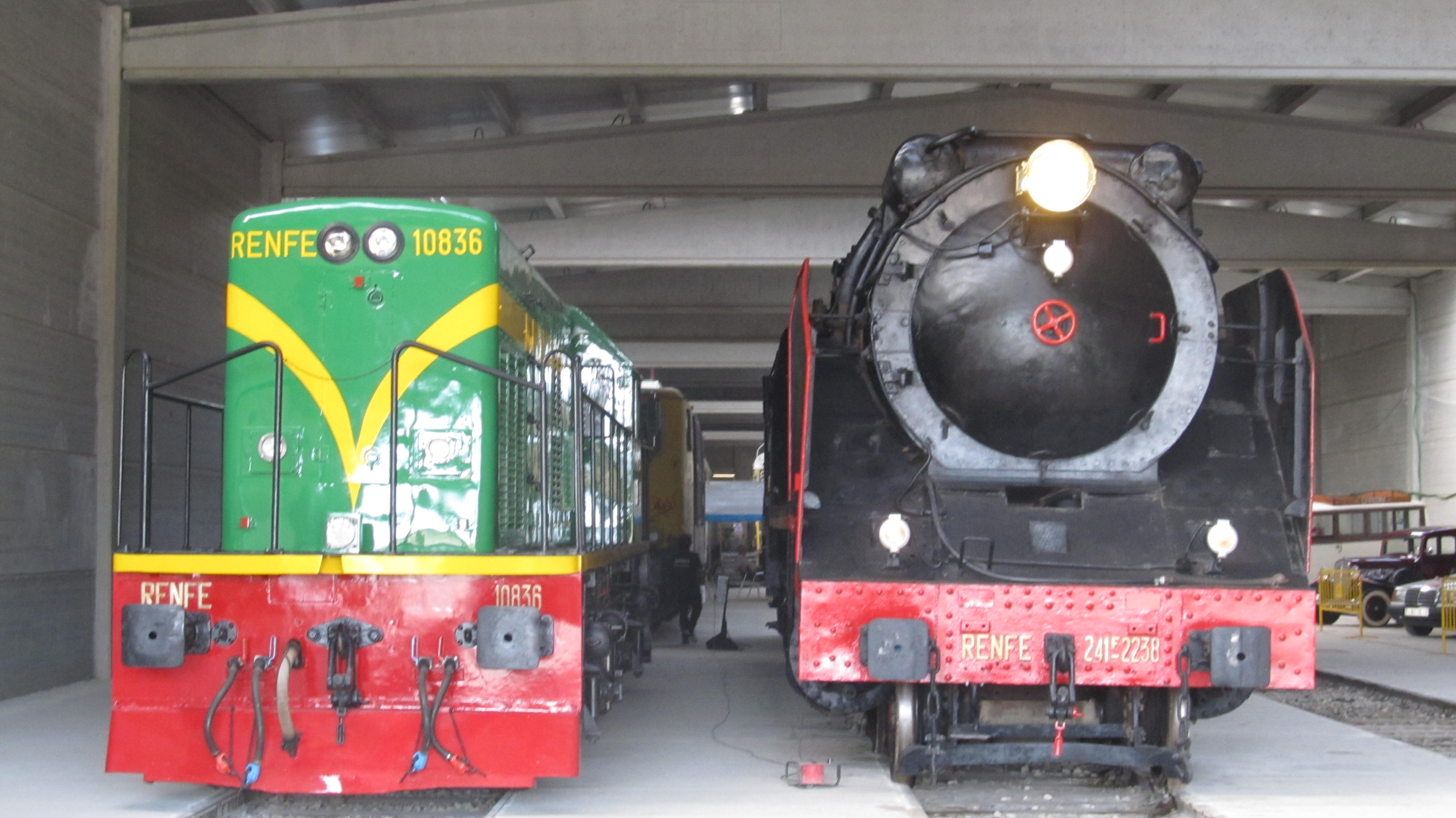

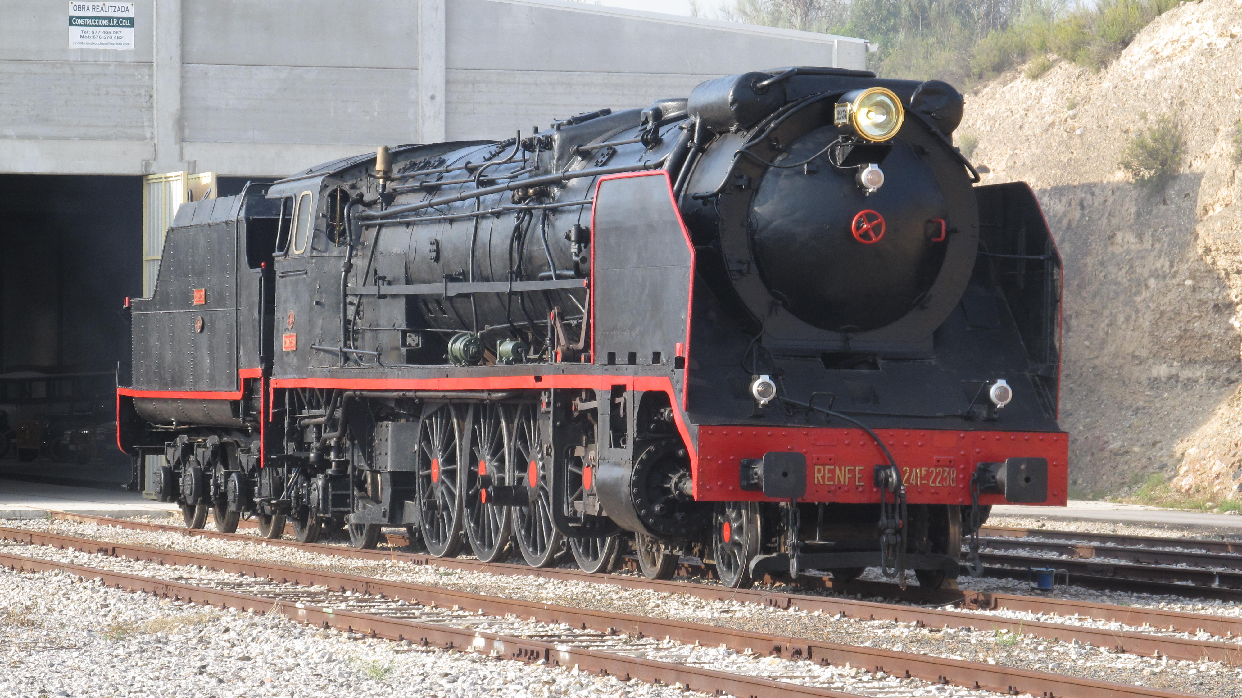

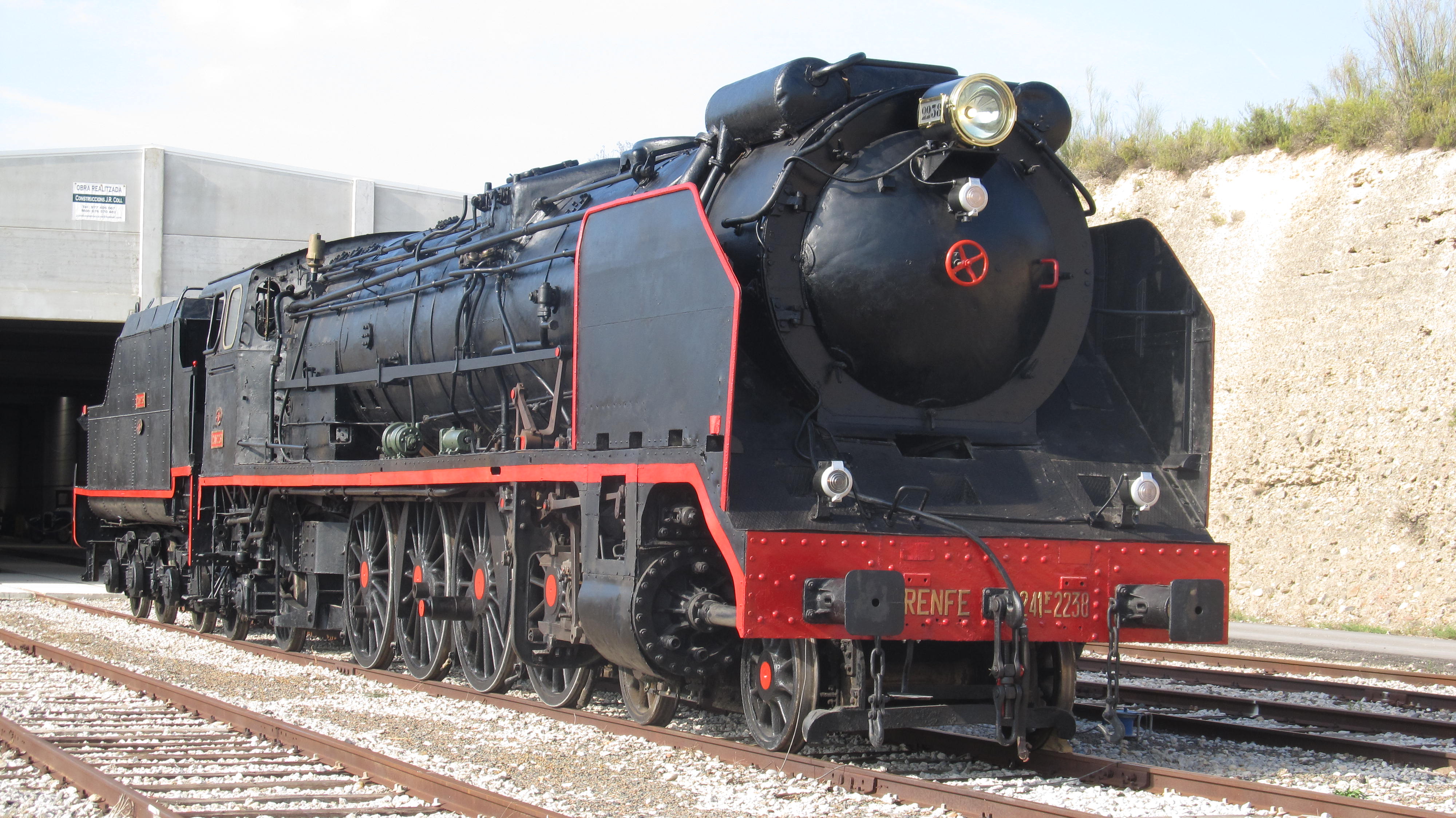

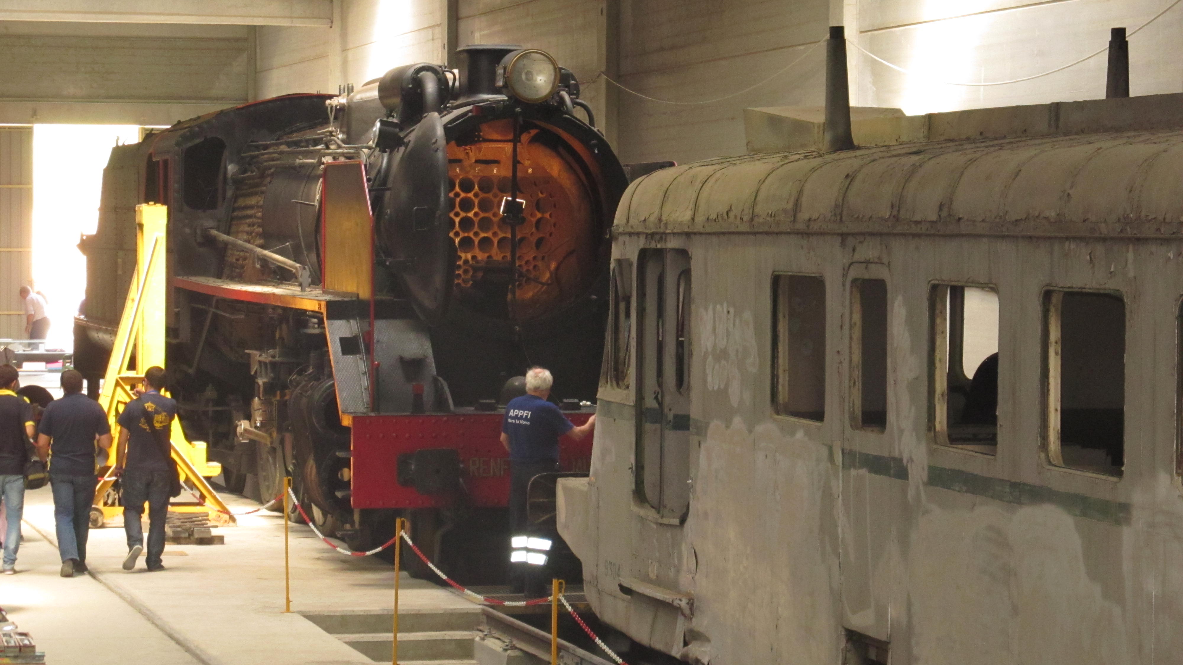

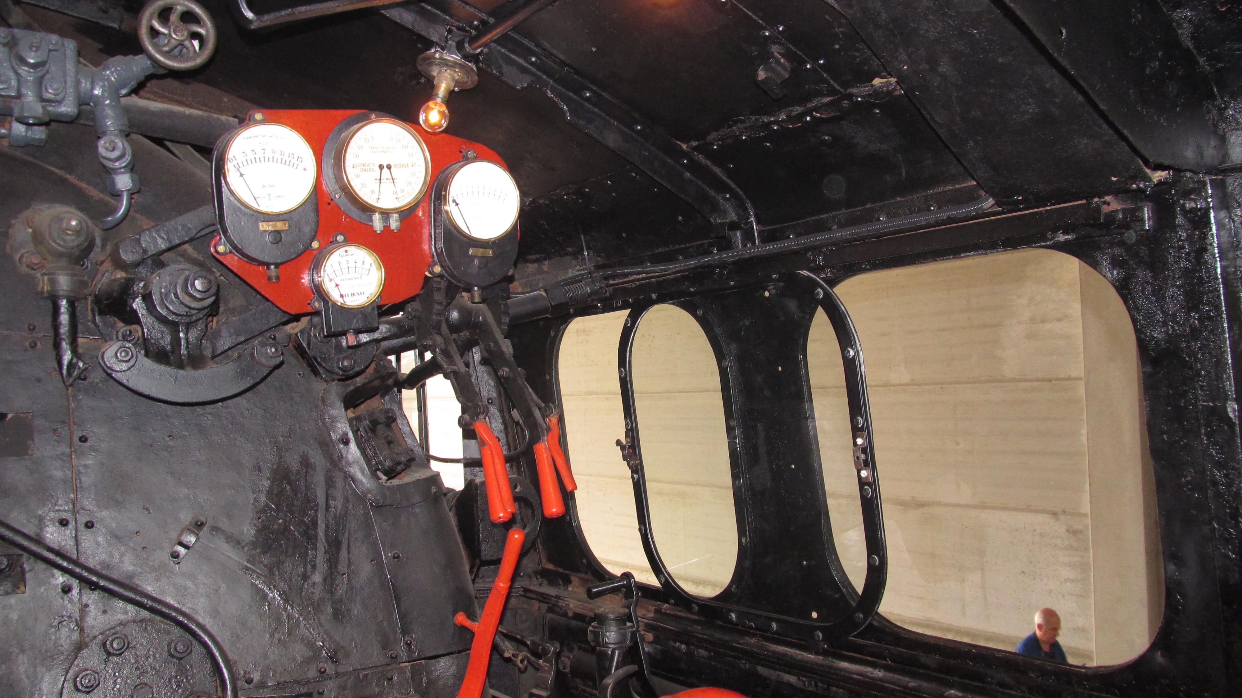

Pues las jornadas están llendo fenomenal. Soy socio desde febrero y todavía no habia podido visitar las instalaciones porque vivo en Madrid.
La verdad es que lo que está haciendo la asociación es un trabajo fenómeno y en poco tiempo para todo lo que se ha hecho. Lo que más me llamó la atención es el estado de la 241f223, ya que es un alivio verla a resguardo y pintada.
Os animo a asociaros para apoyar este tipo de actividades.
Os pongo unas fotos
Silbó...y por unos instantes soñé que arrancaba....algún día

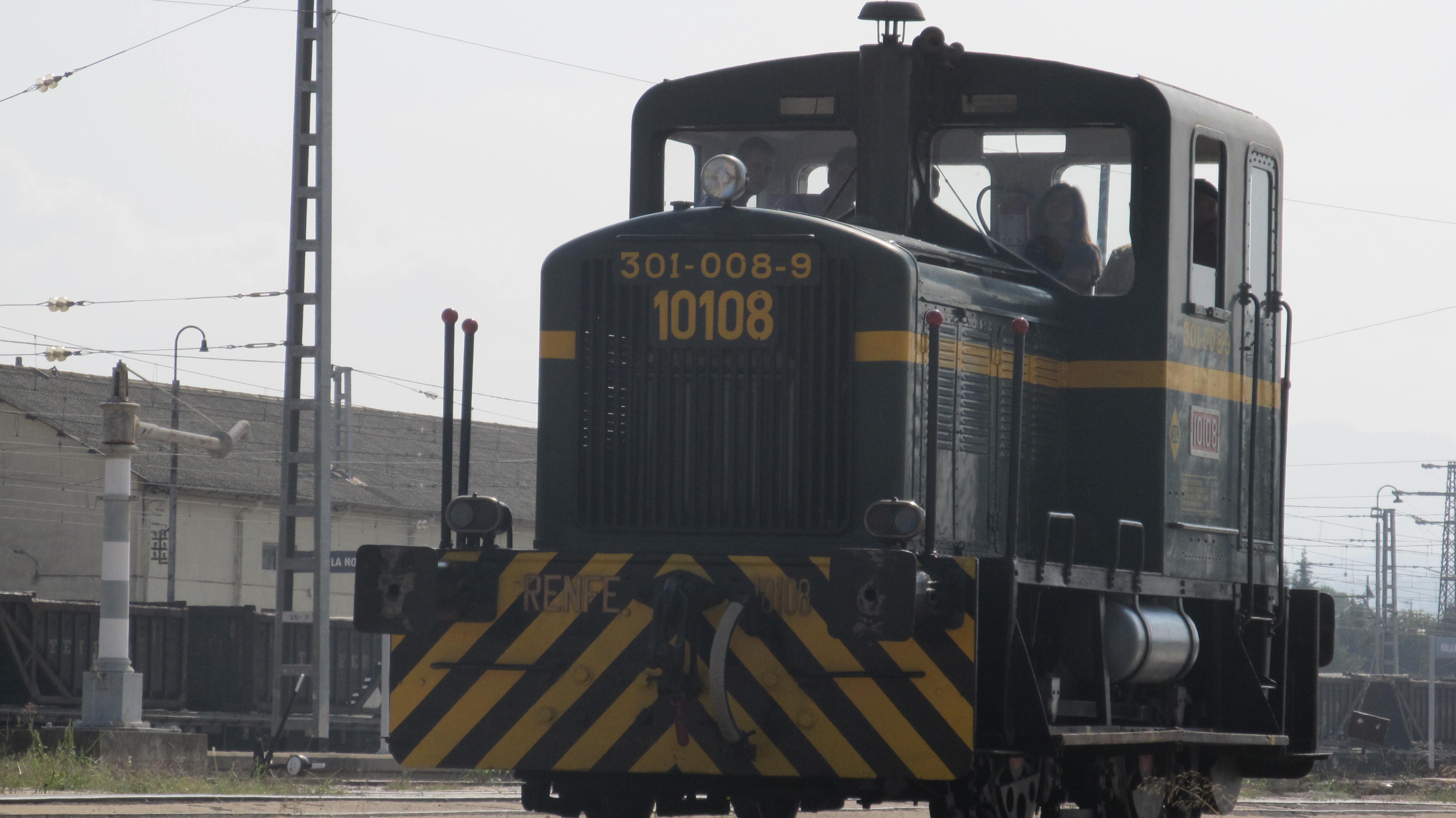

Alguna foto más....

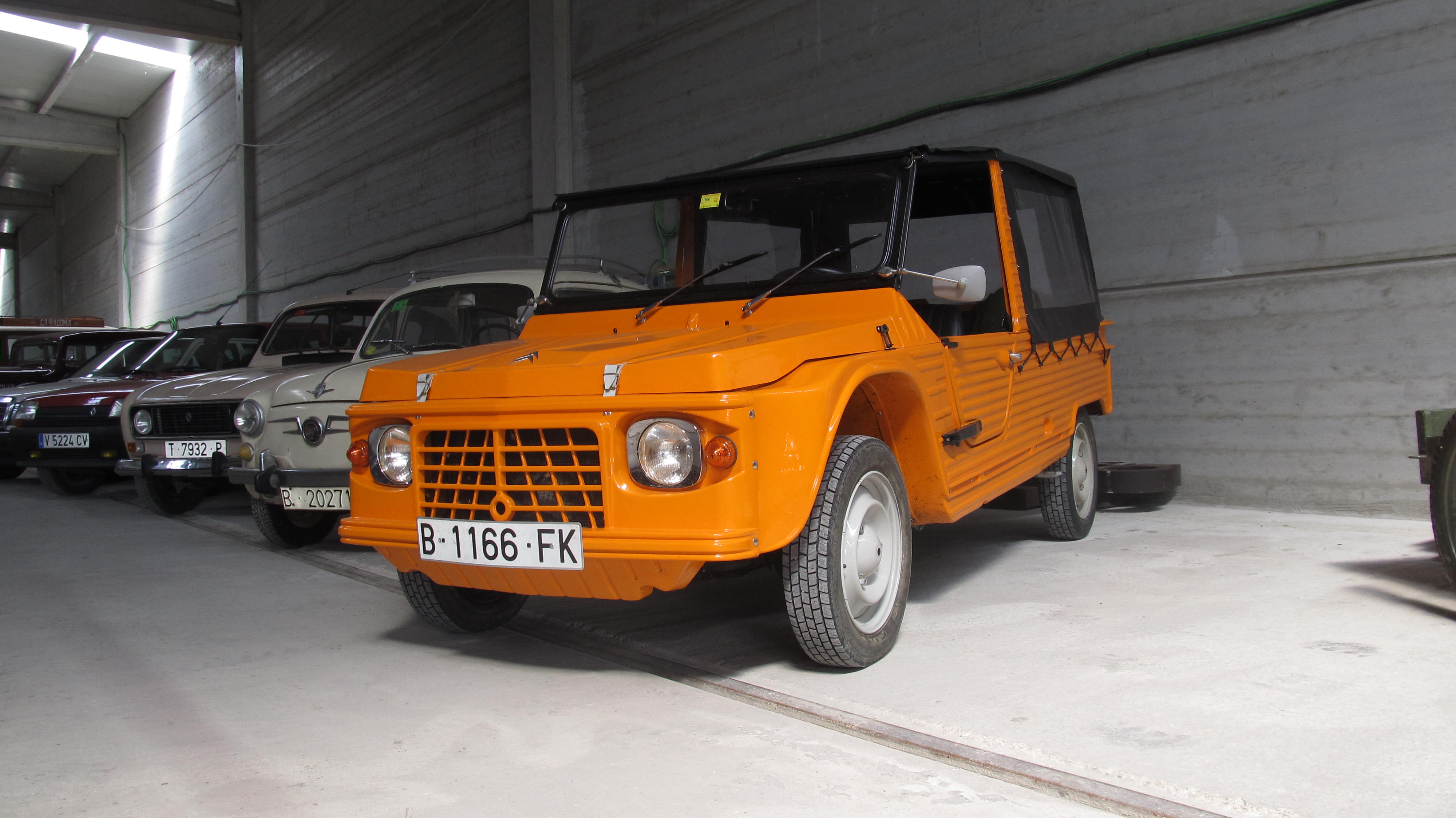

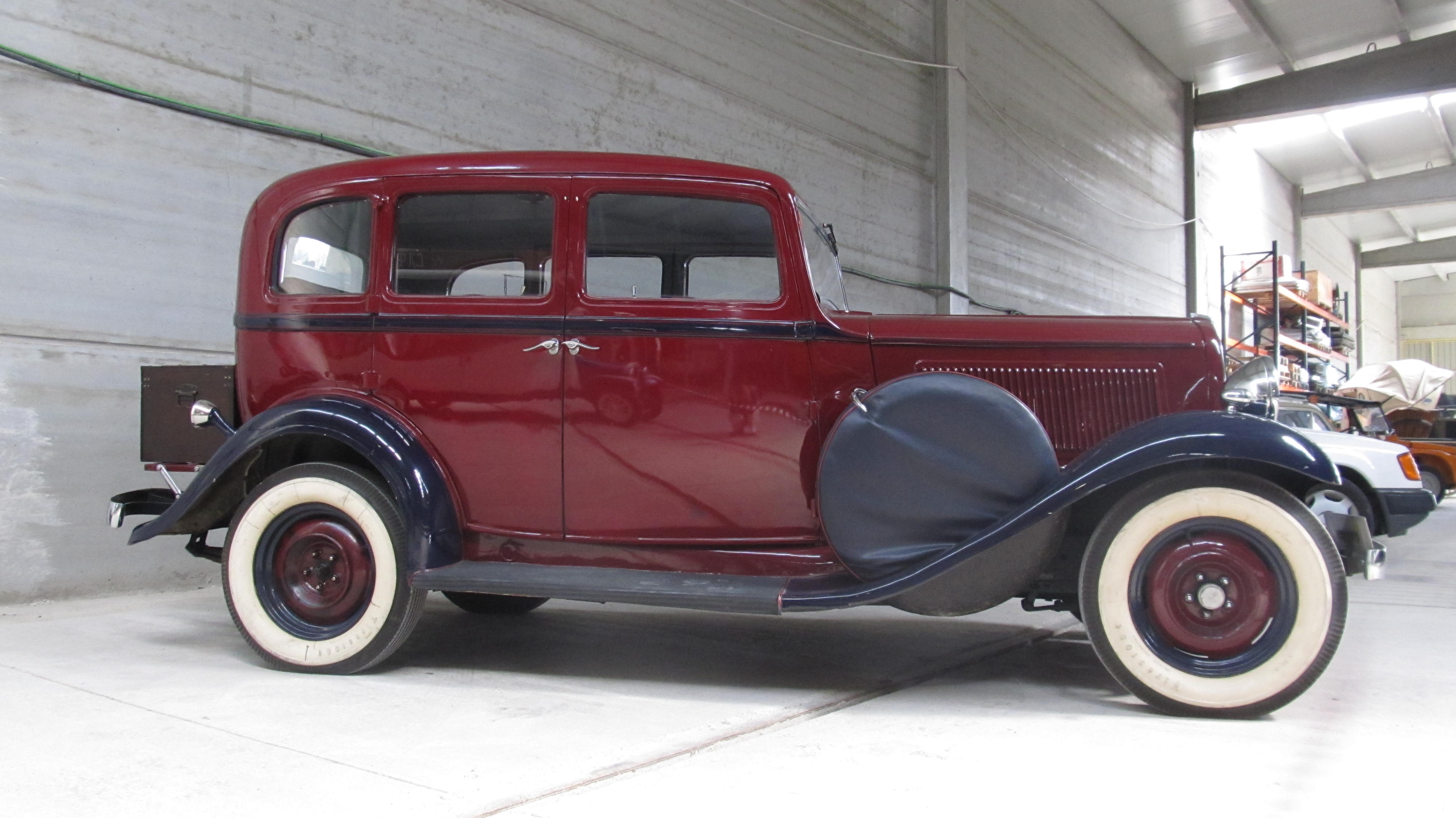

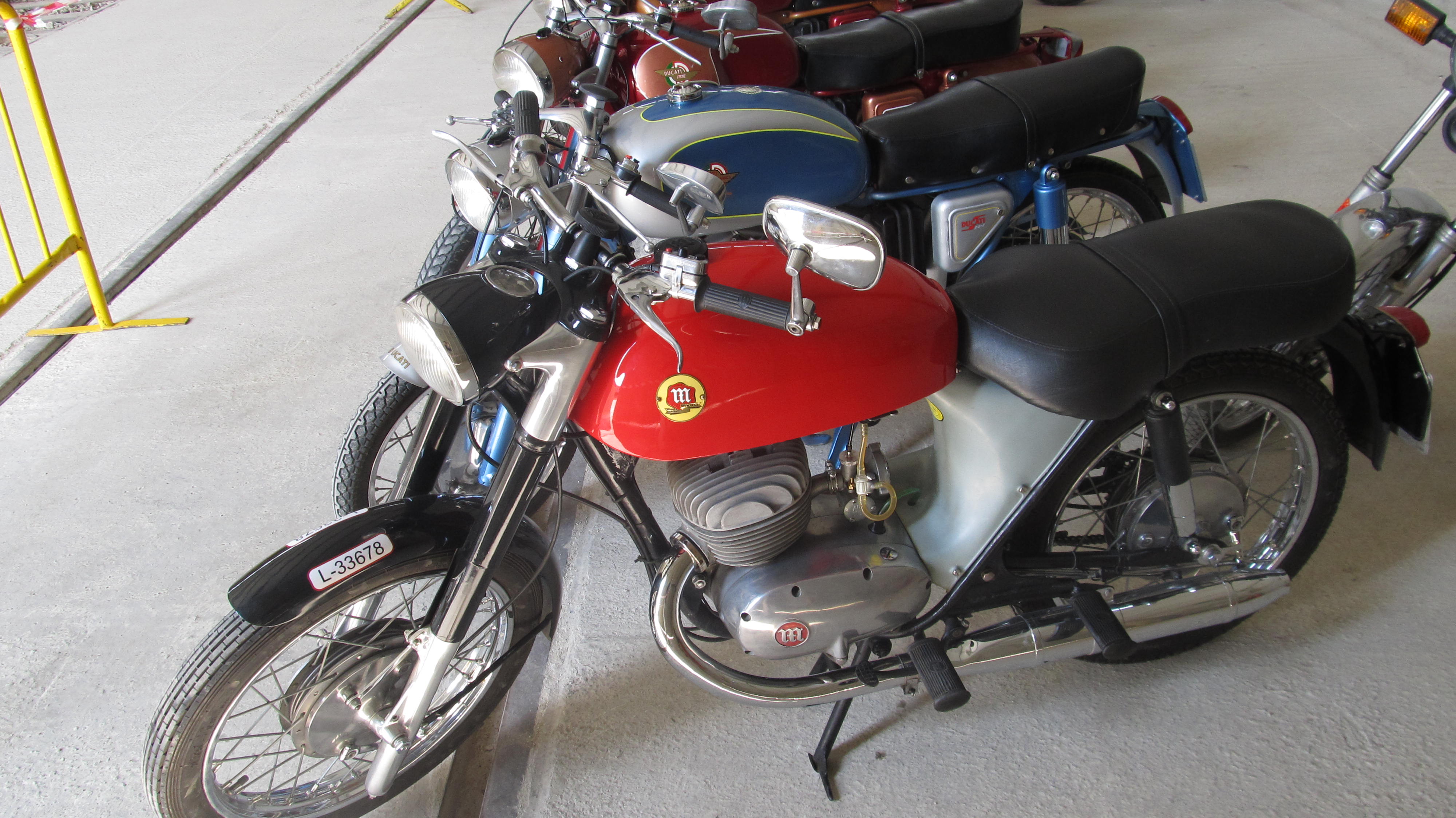

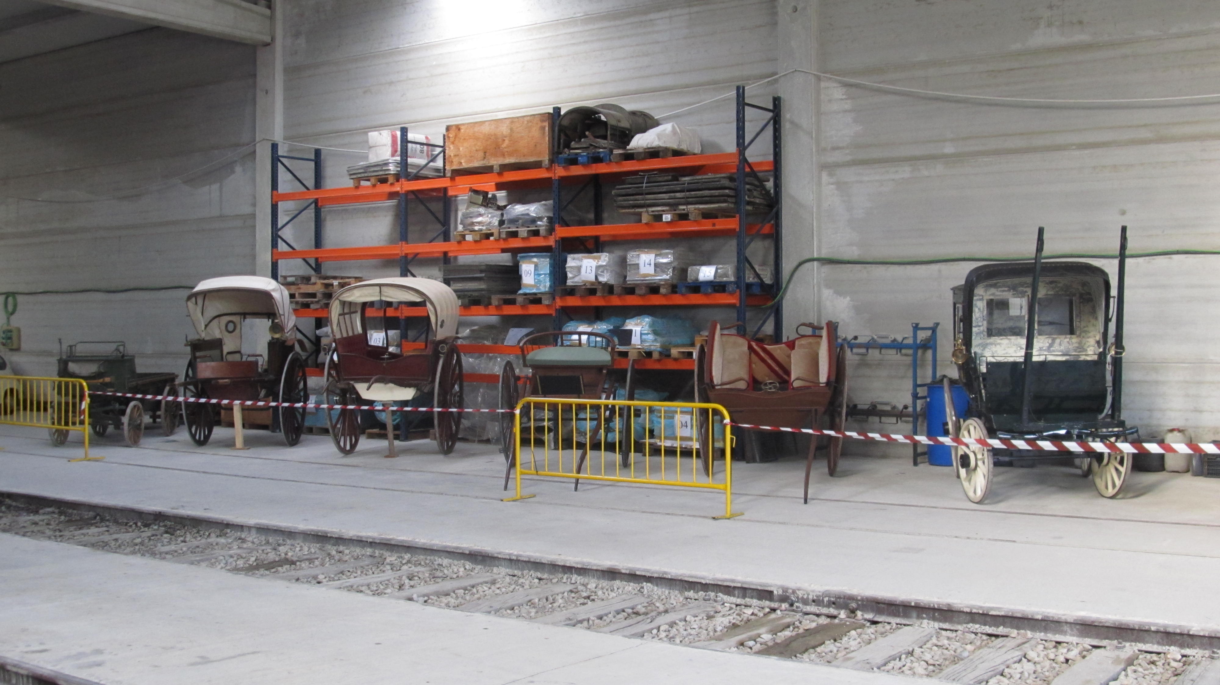

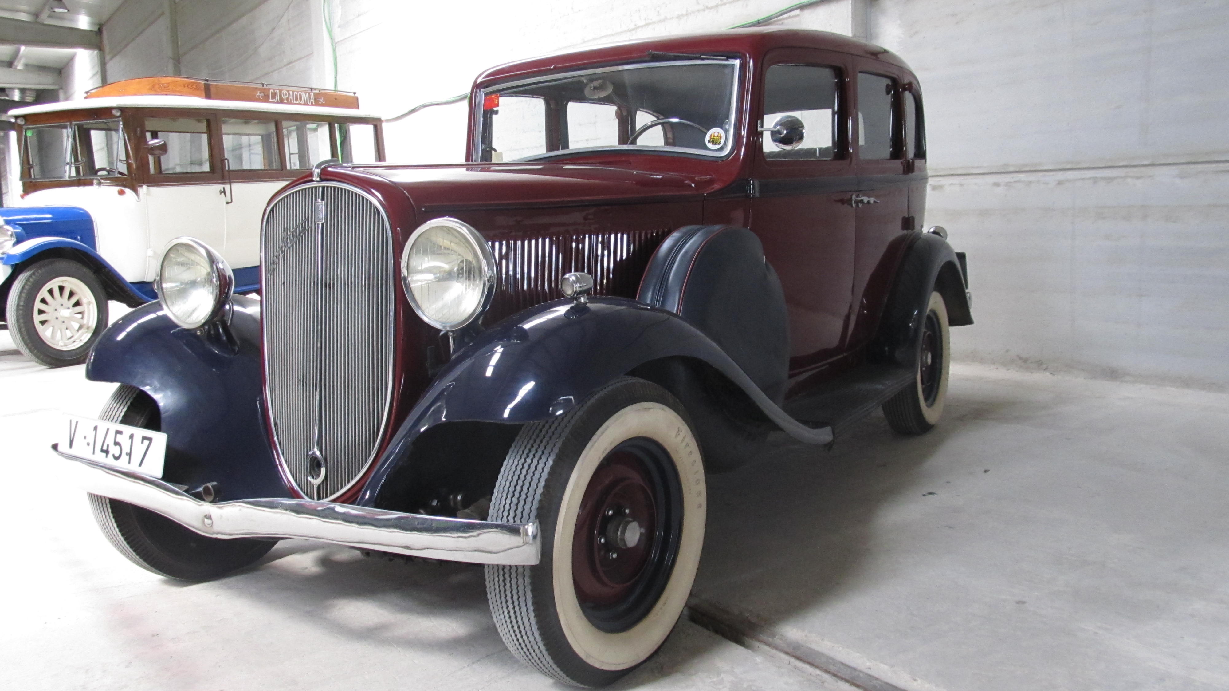

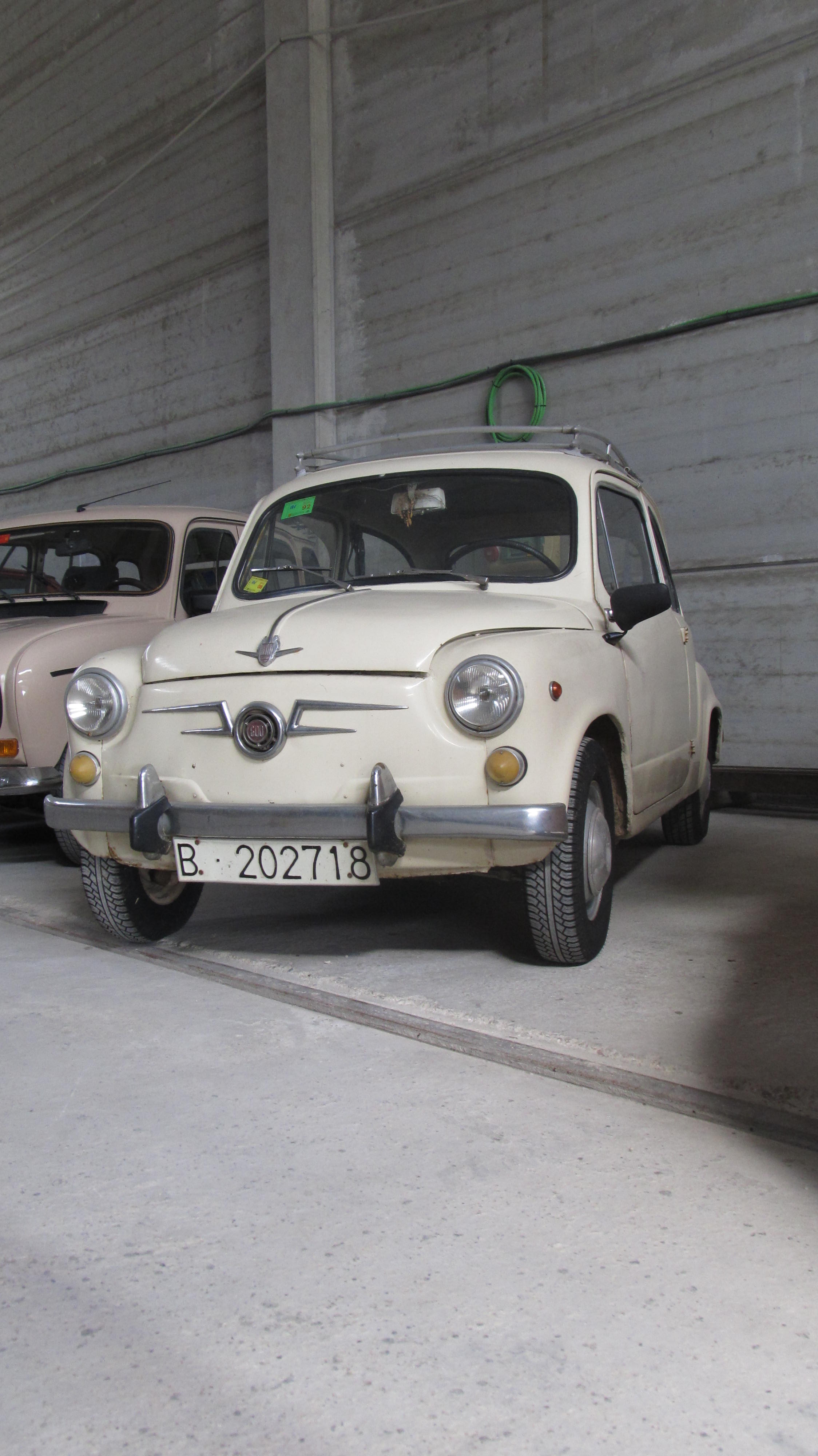

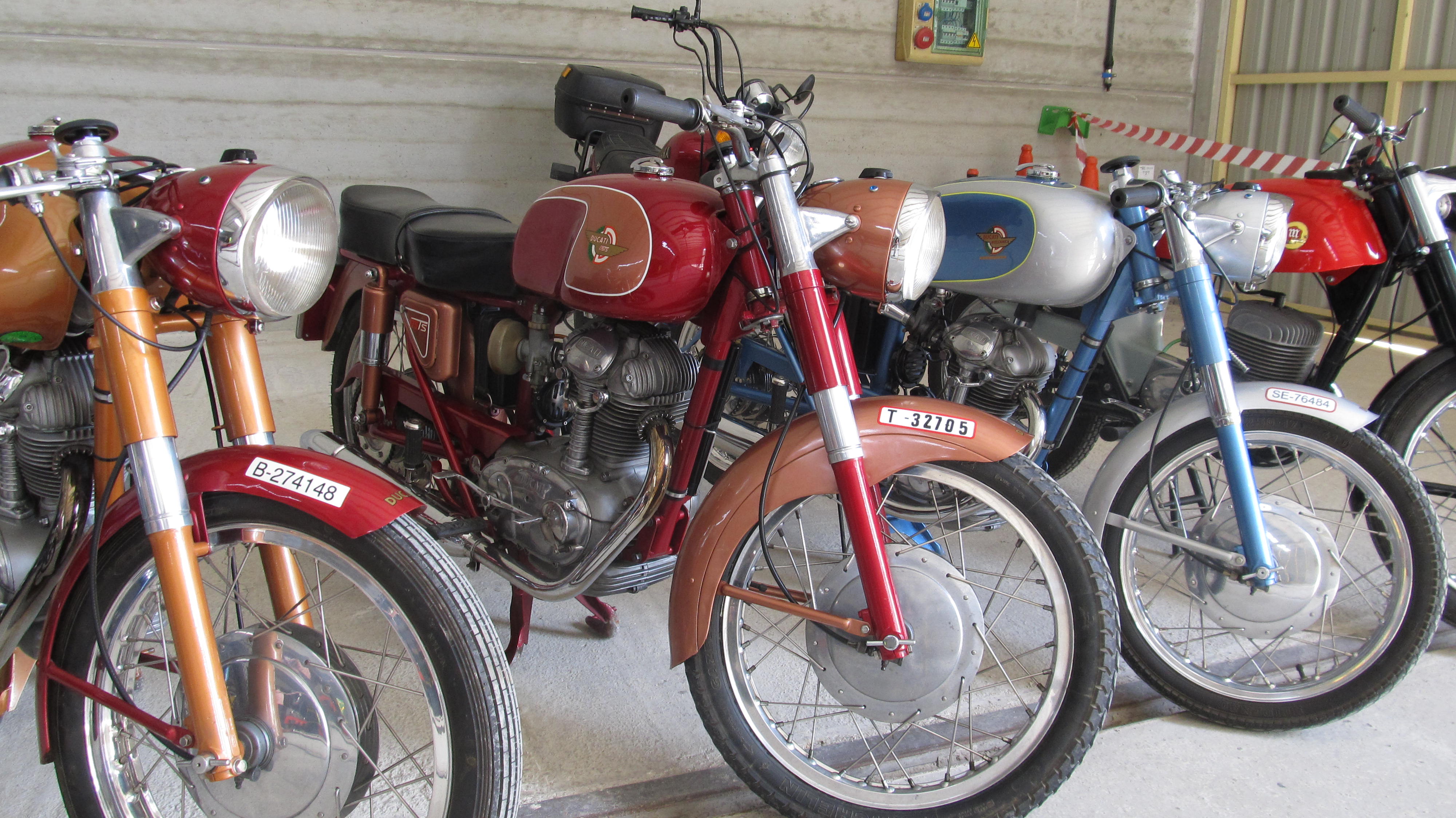

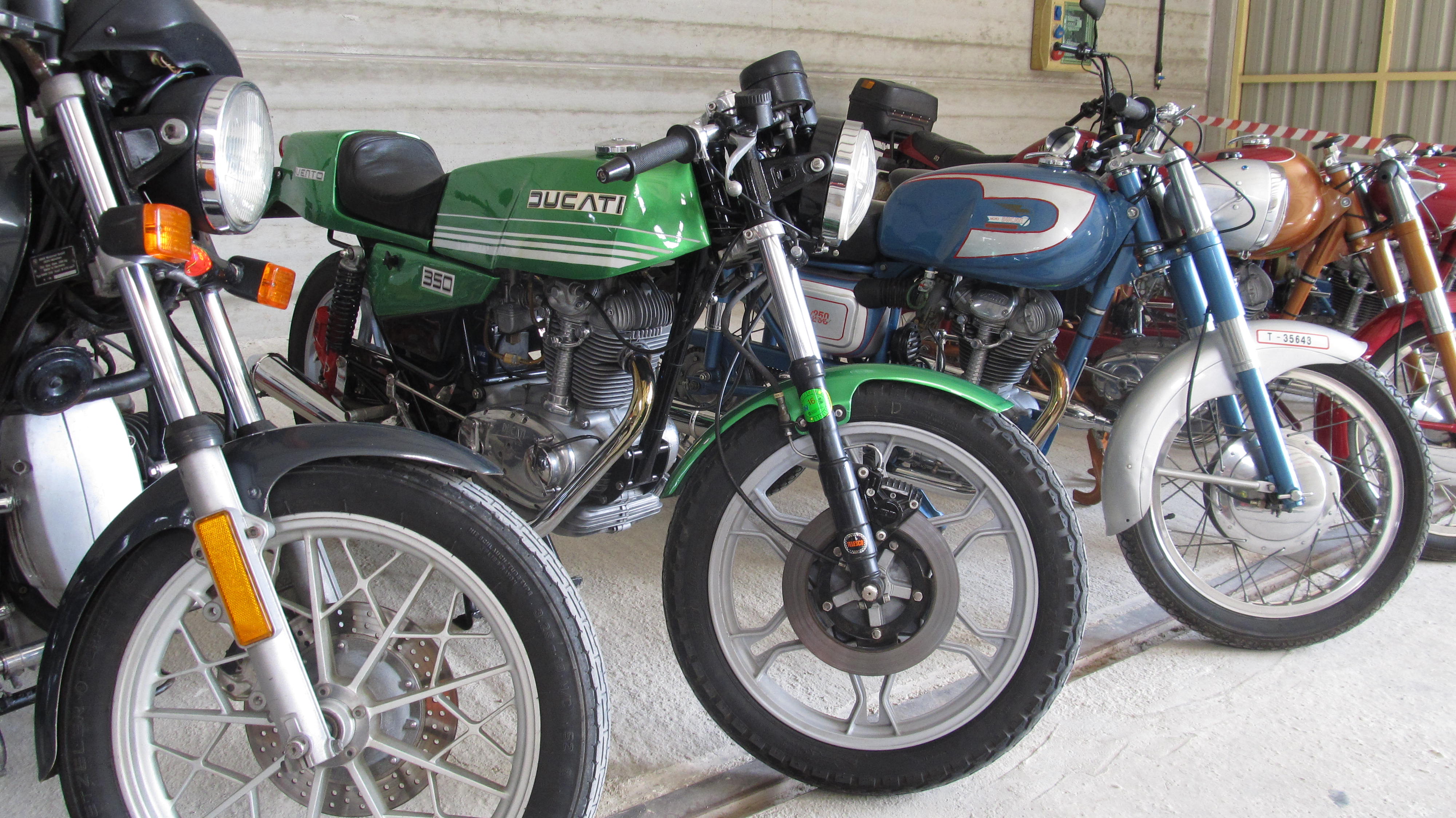

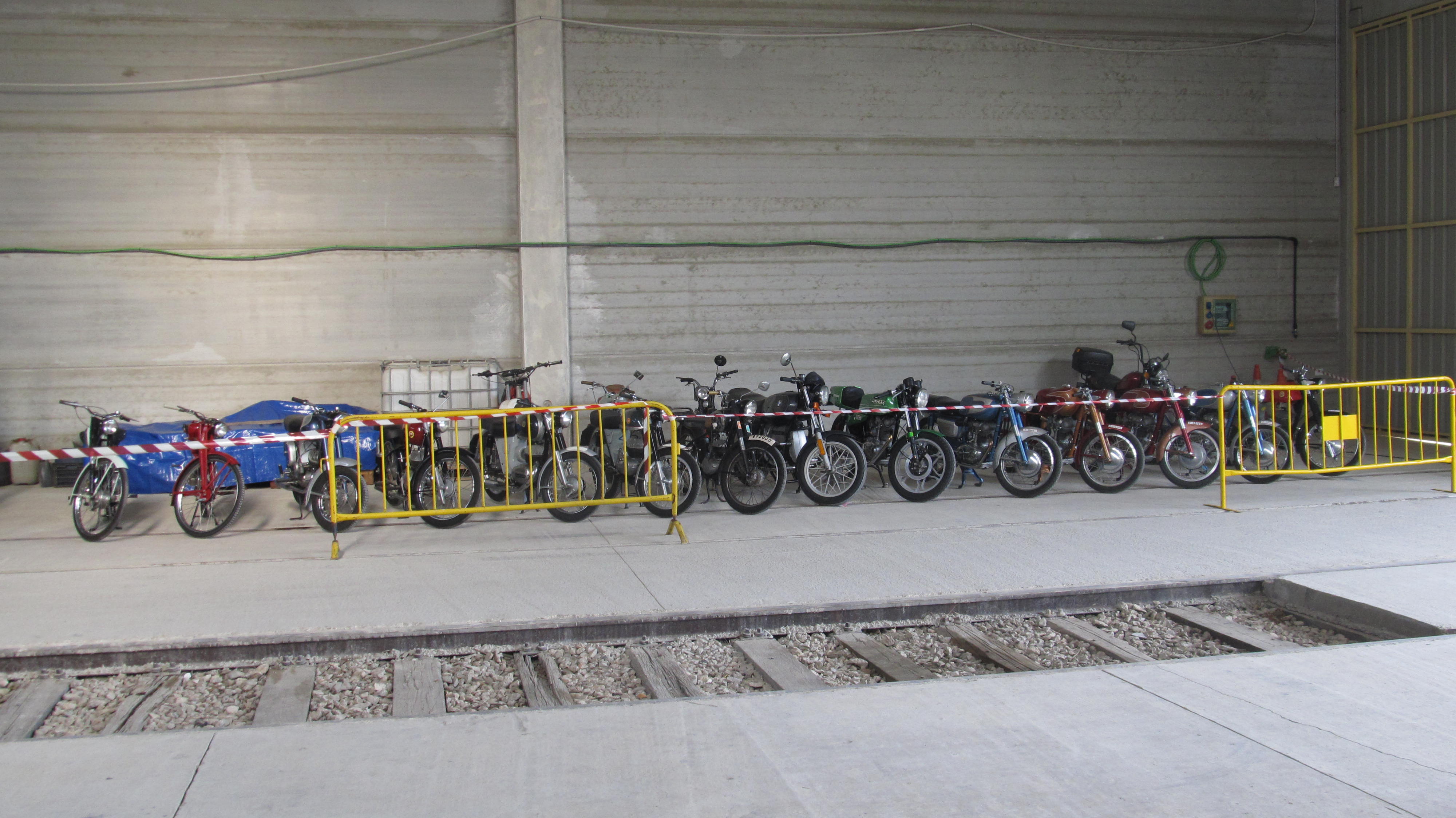

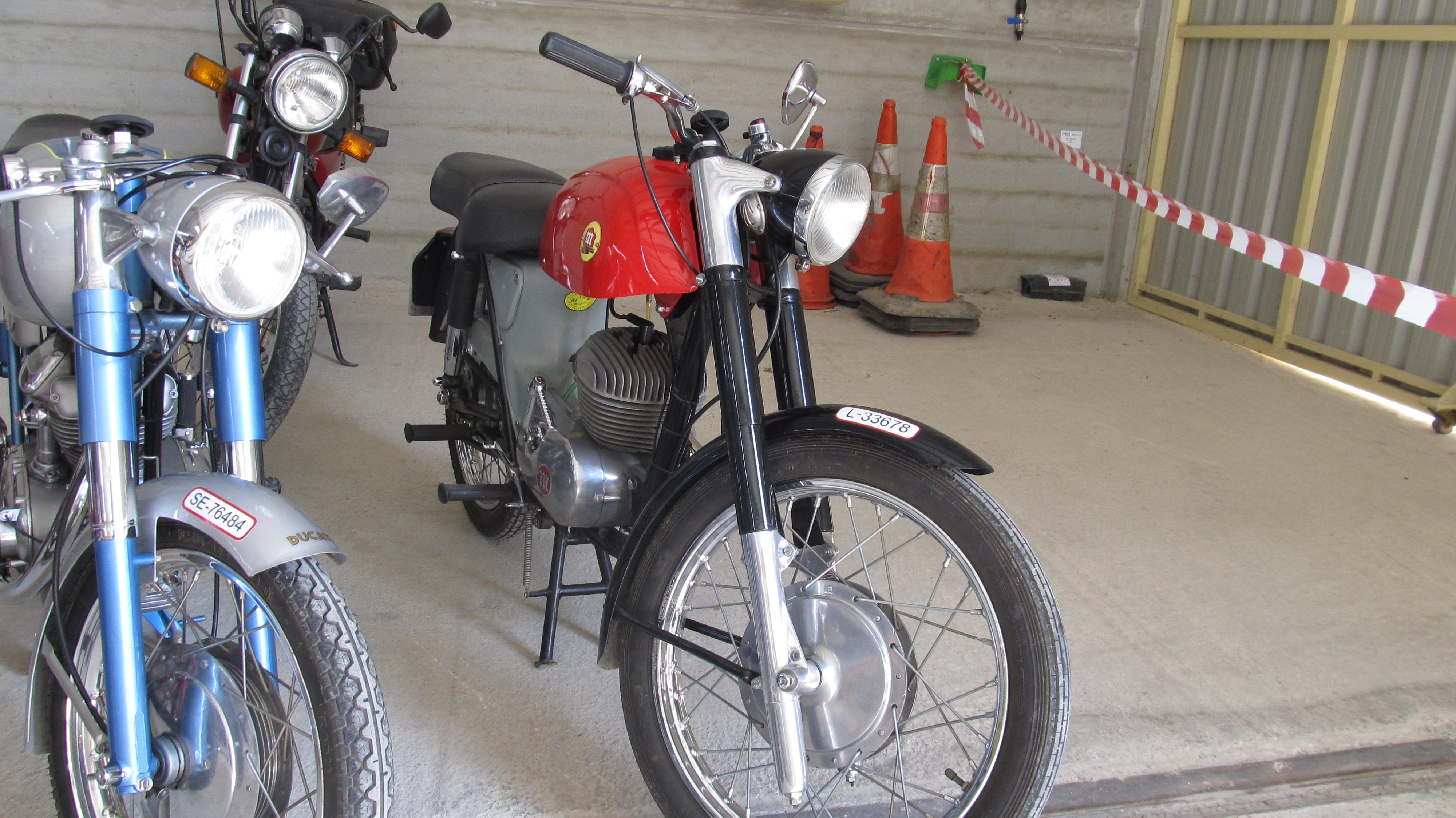

Y no sólo trenes.....
