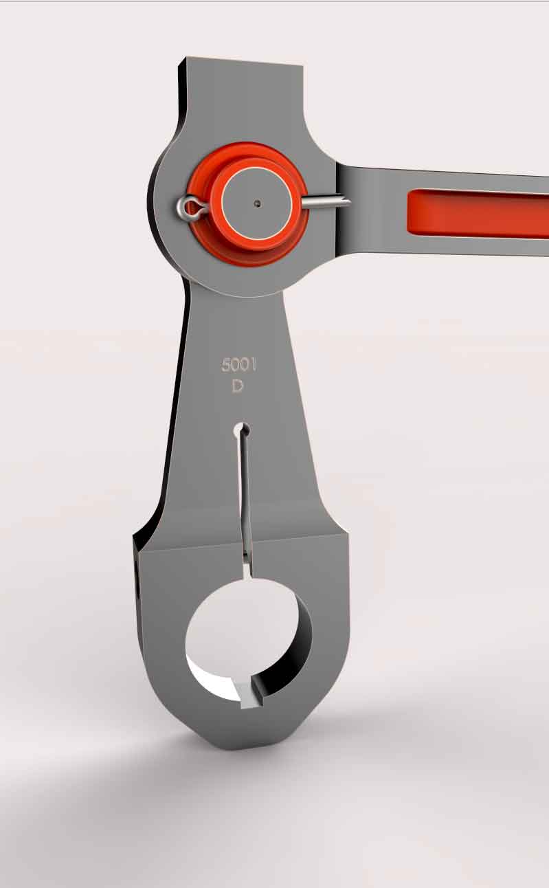

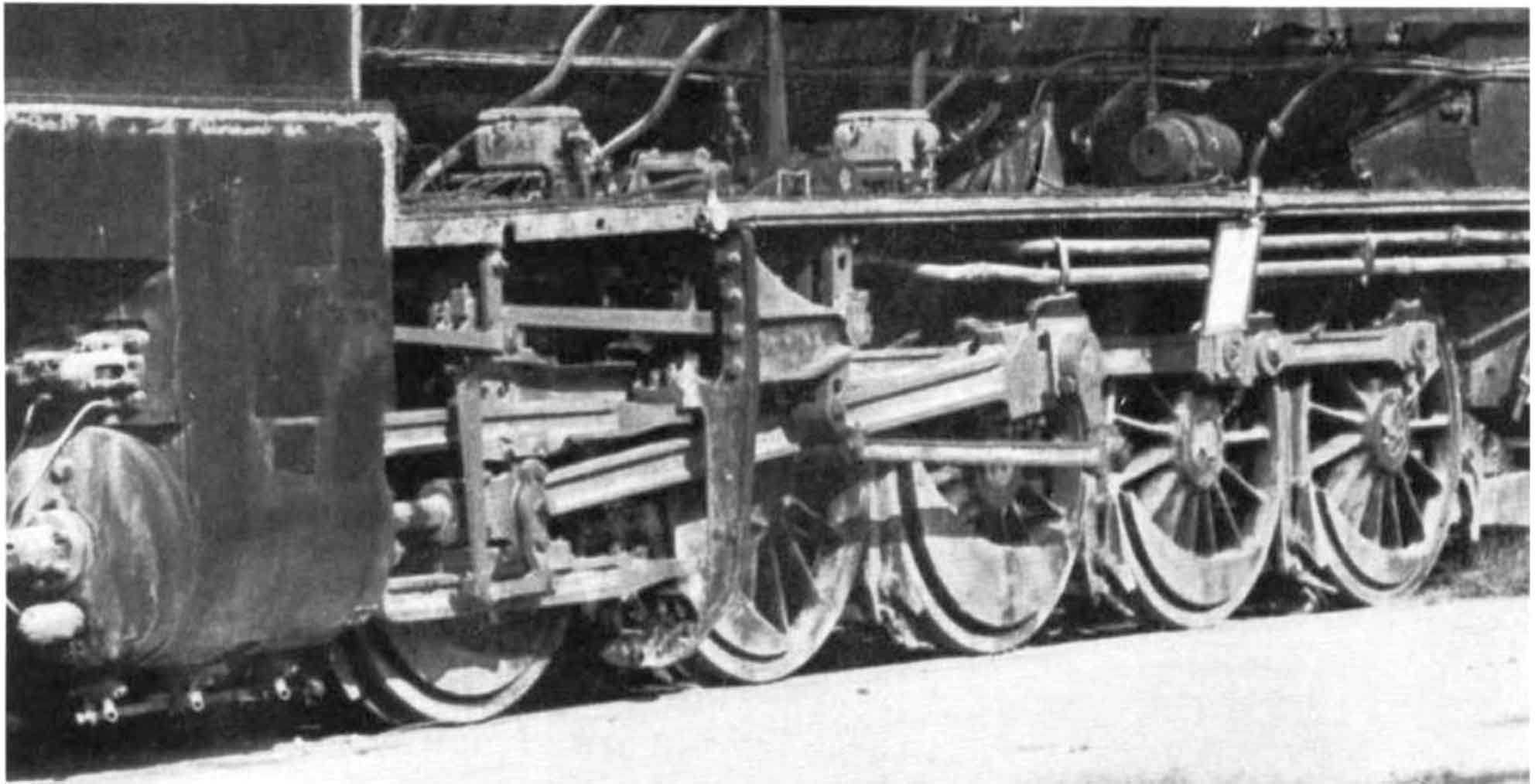

Hete aquí la contramanivela y la biela de la distribución en su forma original, tal y como salió de los talleres de La Maquinista.
Mensajes: 1021
Registrado: 09 Ene 2017 22:13
Gracias por la aportacion tecnica,muy buena.Saludos

En efecto, la locomotora Santa Fe tiene varias piezas que no le corresponden, no obstante, me gustaría hacer una aportación a dos aspectos importantes.
En primer lugar, los elementos de la distribución del cilindro central están (o estaban) en la caja de humos (ahora no me acuerdo si también lo está la biela motora) y en segundo lugar, las mayoría de las soldaduras que se ven en bastidor, etc., corresponden a la reparación que se le realizó a esta locomotora después del desgraciado accidente del túnel de Torre del Bierzo. Otra cosa es que además las bielas de la distribución, en efecto, no sean las suyas.
Mensajes: 111
Registrado: 17 Feb 2013 20:30
Aparte de de las bielas de la distribución exterior y las contramanivelas que provienen de la locomotora de al lado, están otros componentes que fueron sustituidos a lo largo de la vida útil de la máquina, el principal de todos ellos es sin duda su caldera. Corresponde a las modificadas para hacerlas compatibles con la serie 2700 (Bonitas).
Cabe también destacar la sustitución del cilindro interior por otro reforzado, ya que los de origen se fisuraban por la zona que servía de apoyo a la caja de humos...

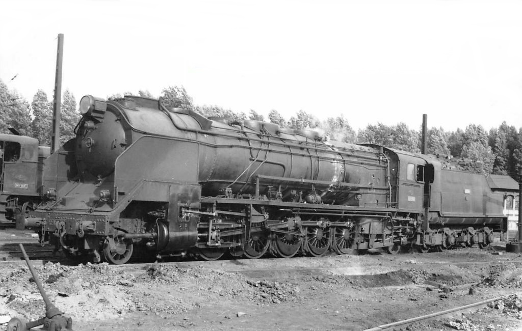

Mensajes: 38740
151-3122, última de la serie . Año 1960. Sin datos de autor

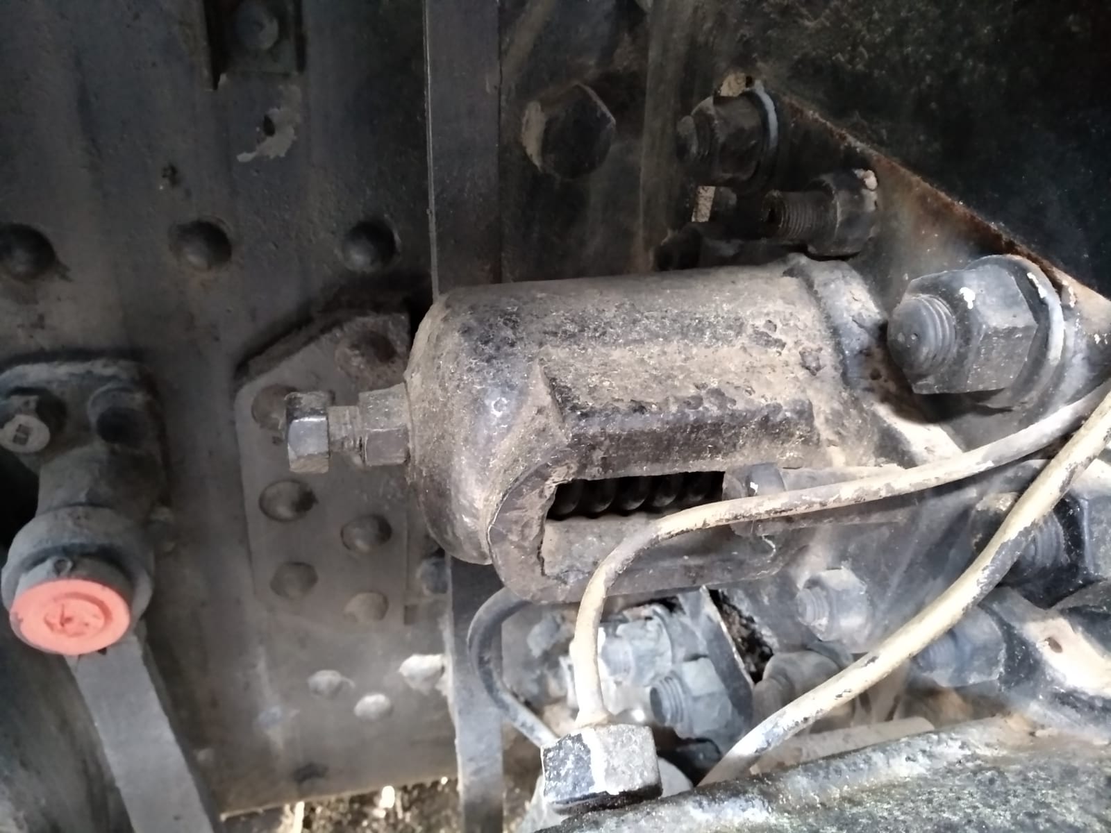

Una curiosidad que puede pasar desapercibida es esta caja del muelle de la válvula de escape, pertenece a una locomotora de la serie 2700. En estás máquinas las cajas tienen mano, y aquí esta montada la de la mano contraria.

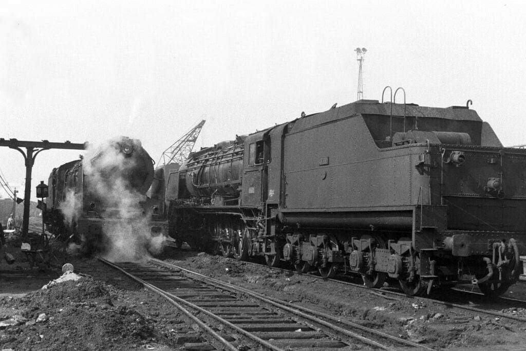

Mensajes: 3072
Busdongo escribió:
León 1960...Ebay
¡Maravilla! Tres Santa Fe y dos Montañas 4600

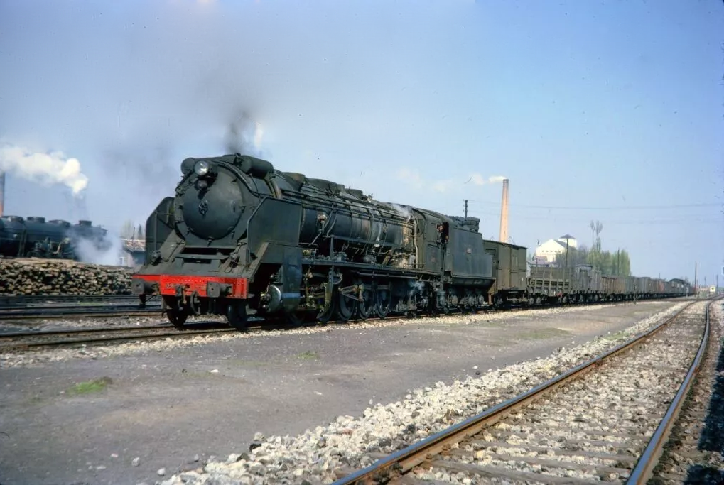

Mensajes: 38740
151-3105 en VENTA DE BAÑOS, año 1964. Sin datos de autoría.

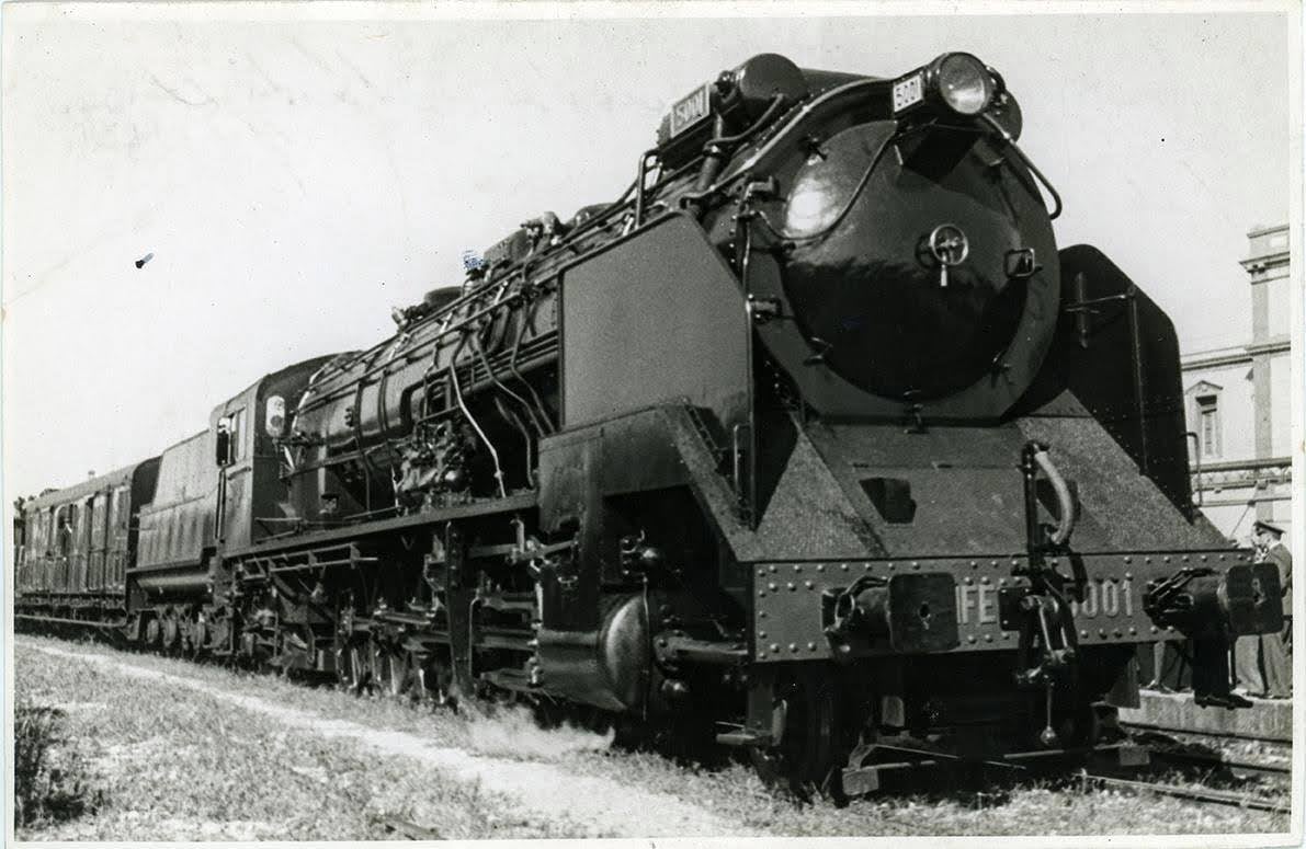

La tracción vapor en RENFE (CLXVII): Las "Santa Fe" (Norte 5001 a 5022/RENFE 151-3101 a 3122) 1942
La fuerza y la fortaleza de un mito del vapor
del blog de Angel Rivera Trenes y Tiempos
https://trenesytiempos.blogspot.com/202 ... 0H9cdAA4ja

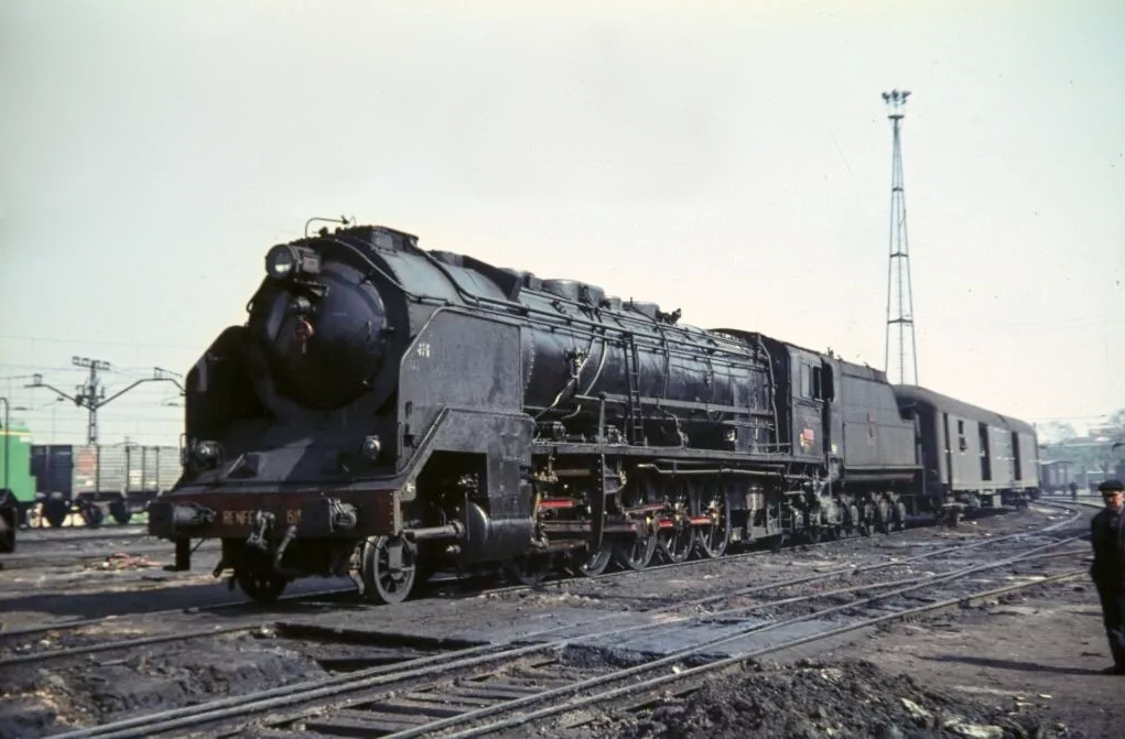

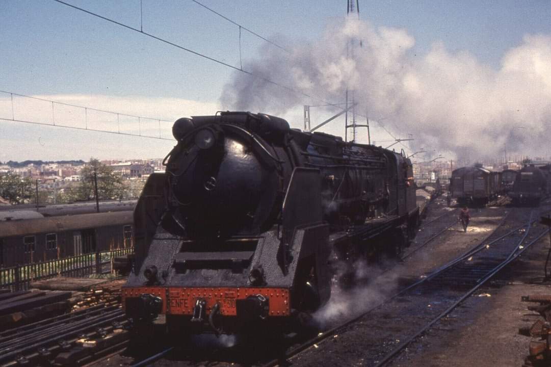

Una poderosa 151F 310? efectuando movimientos en el depósito de Madrid-Atocha. Sin datos de autor
151F- en Madrid Atocha. Año 1966

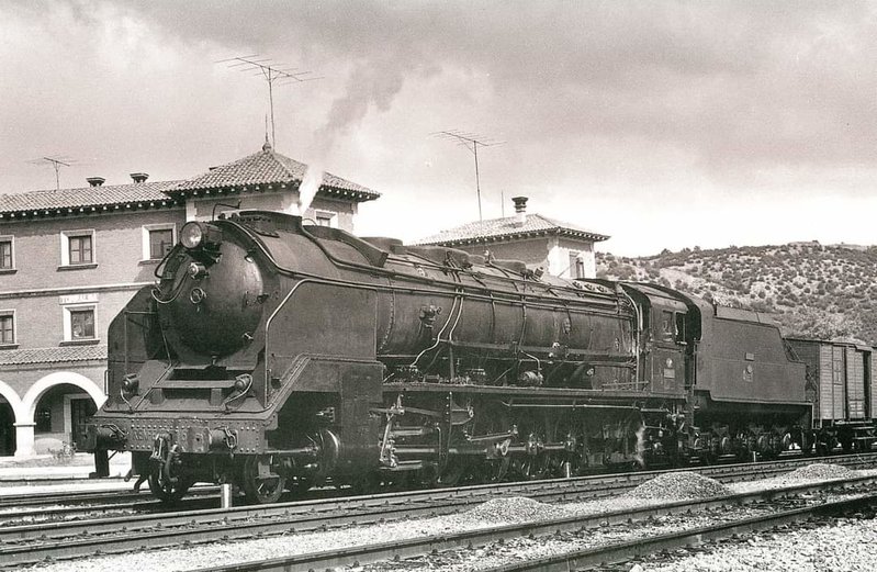

Mensajes: 38740
151F-3112 en Arcos de Jalón. 16 de Junio 1965. Sin datos de autor.

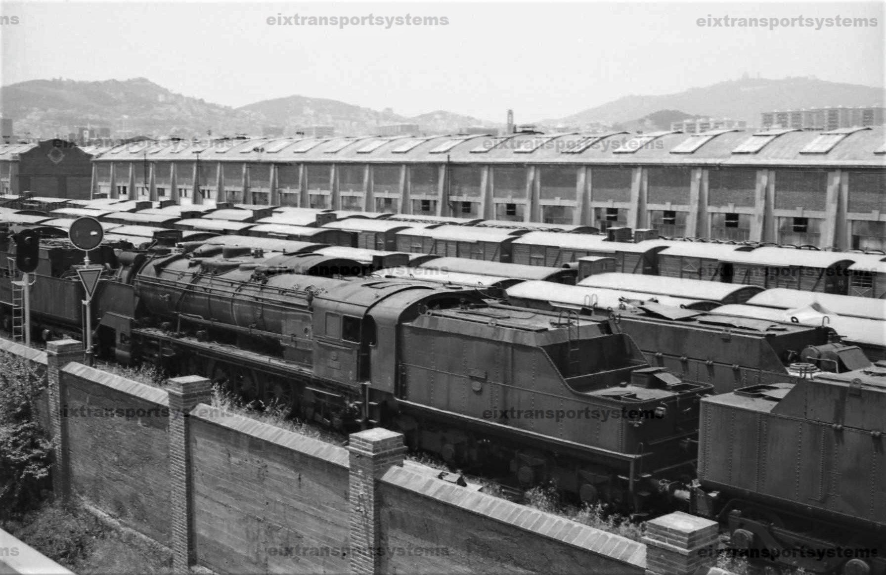

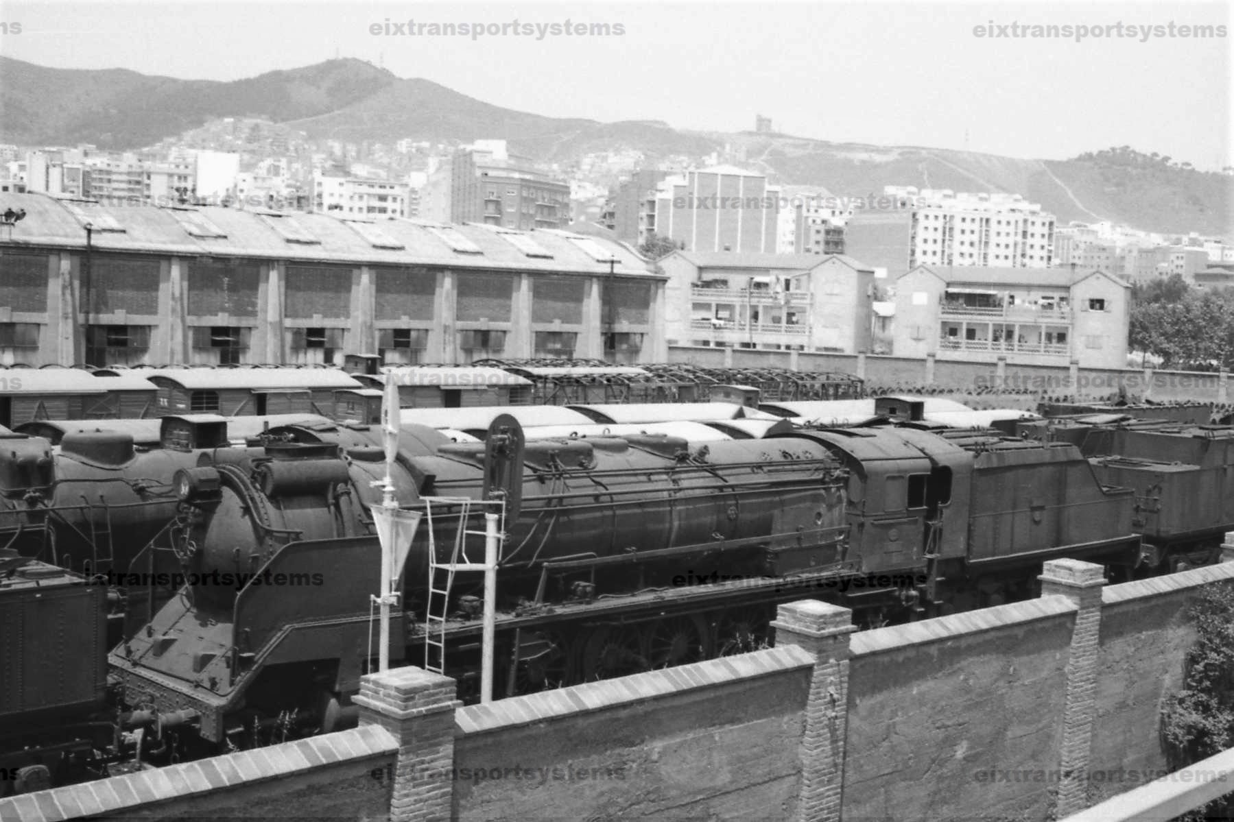

Un Loc. Santa Fe, sin identificar, a la espera de entrar a reparación en los antiguos talleres de vapor de San Andres, en Barcelona. Como vemos, tanto al taller de reparación de loc. de vapor, como al de vagones, nunca les faltaba el trabajo.

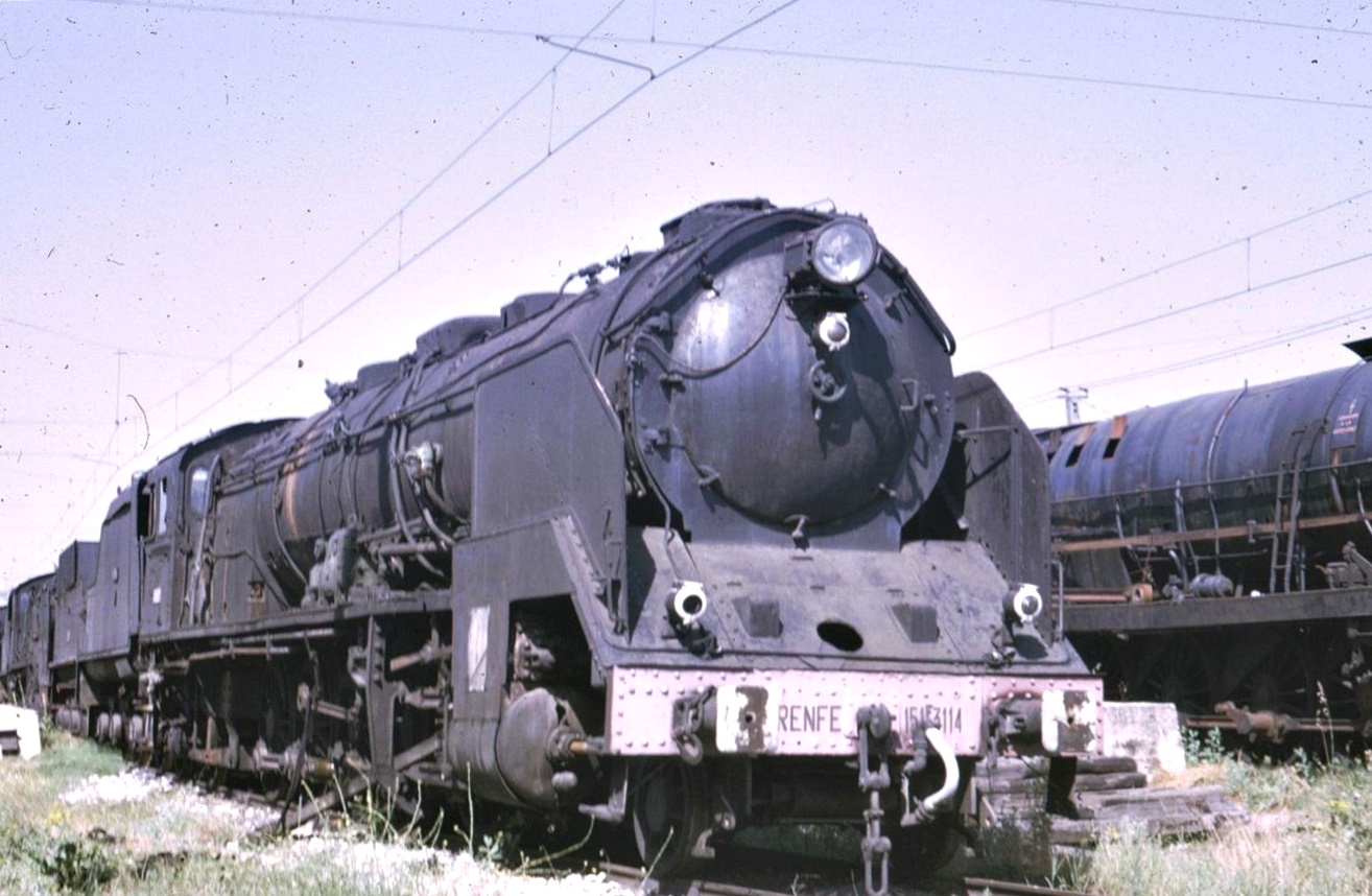

Mensajes: 38740
"SANTA FE" 151F-3114 apartada en espera de desguace.
Sin datos de autor
