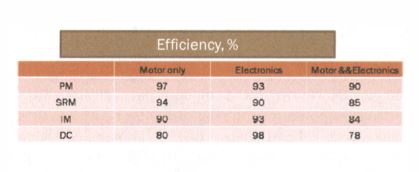

luisma2494 escribió:
(...)Solo en tecnología de motores de tracción se ha pasado de motores de CC de una eficiencia en el 80 y tantos porciento a motores de imanes permanentes con un rendimiento cerca del 99%.(...)
¿Dónde puedo contrastar esos datos?
Mensajes: 2709
Ubicación: Irun
Registrado: 01 Jul 2009 19:47
Aunque es de conocimiento general en el campo de las maquinas eléctricas, aquí tienes un articulo científico que lo trata :arrow: https://ieeexplore.ieee.org/document/4800157
Pongo un extracto de tabla:
Tabla motores.JPG (16.14 KiB) Visto 2659 veces
PM son motores de imanes permanentes (Permanent Magnets)
SRM son motores de reluctancia variables (Switched reluctance motors)
IM son motores de inducción, también conocidos como motores asincronos (Induction Motor)
DC son los motores de corriente continua clasicos
La primera columna refleja el rendimiento solamente de los motores, la segunda la de la electrónica de potencia que tiene que ir asociada para para que funciones y en la ultima el rendimiento global del conjunto.
Simplemente añadir que este estudio es del 2008 y que desde entonces los motores de imanes permanentes han seguido mejorando su eficiencia hasta el 99%.
Otro punto de mejora ha sido el gran aumento de la relación potencia/peso de los nuevos motores, esta vez es la propia Alstom quien da los datos:
En 30 años han sido capaces de hacer un motor 3 veces mas pequeño dando la misma potencia con mayor rendimiento. Para que luego no digan que no parece brujeria... :roll:

Sí, pero que requiere de elementos químicos difíciles de obtener.
En todo caso no es 80% vs 99%, sino 78% vs 90%.
Yo añadiría un dato más: la eficiencia de los motores de combustión que usa mucha gente que va a Ocaña, Navalcarnero...
Si queréis ver el estudio, lo tenéis en Sci-hub. :) Es interesante, tiene bastantes figuras. Yo personalmente sigo pensando que se debería plantear o bien un "retrofitting", o bien usar los trenes tal cual en líneas donde se necesitan servicios y no los hay, o ampliar los que existen.
Extraer Neodiomio o Disprosio no es mas difícil que obtener cobre, solamente es mas caro porque China tiene el monopolio de su extracción.
Si que es 80% VS 99%, yo estaba hablando de motores no de la electrónica de potencia! Aun así desde el 2008 también ha habido una gran revolución en los semiconductores, tecnologías como el SiC (carburo de silicio) o el GaN (nitruro de galio) han permitido aumentar un montón también los rendimientos. Puede que en el conjunto motor+convertidor estemos hoy en día fácilmente por encima del 95%. Fíjate cual es el salto que los convertidores SiC ya no necesitan ventilación forzada para refrigerarse, simplemente con la convección natural les sirve :shock:
En cuanto al retrofitting hay veces que se puede y veces que no, por ejemplo en el caso de convertidores SiC tienes que poner muy cerca el convertidor del motor, si lo pones "lejos" por fenómenos como el de la refracción se generan sobre tensiones en los bobinados de los motores que se acaban cargando el aislamiento de las bobinas. Todo no es tan fácil como parece ;)
