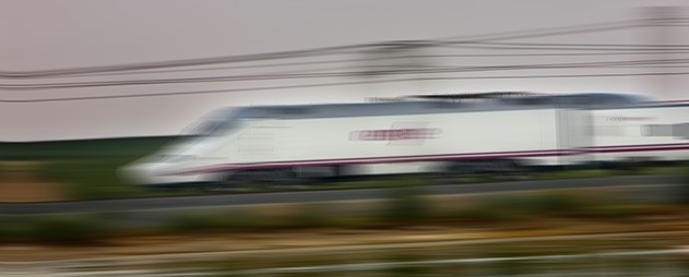

Para oscar 440. Estoy contigo, la velocidad muy por encima de los límites. Pero ese furgón-vagon- diesel, desestabiliza al tren.
Por favor, dejen de mirar el furgón generador. Cualquier material rodante lanzado a más del doble de la velocidad límite de una curva, tiene el MISMO comportamiento que ocurrió en el accidente.
Pues va a ser que NO, el furgón generador tiene un peso muy elevado y desplaza el centro de gravedad de la rama, además es un injerto a un tren que no fue concebido como híbrido en su diseño primigenio, el mal reparto de pesos, la enorme fuerza centrífuga y la concentración triple de pesos del tren, hizo que obrara la física, decir que una rama 130 normal hubiera pasado la curva, no me atrevería a tanto, pero las posibilidades de descarrilamiento hubiesen sido menores, seguro, es física de primero de carrera...
ImagenImagenImagen
Mensajes: 174
Registrado: 23 Feb 2010 06:03
Es evidente la determinante influencia del furgón generador del Alvia en la magnitud del accidente de Santiago
