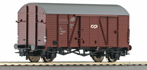

Muchas gracias por el dato, Simao. Otra pregunta: ¿qué referencia se podría utilizar para reproducir el cerrado alemán de la CP? ¿Es posible que Roco tenga algún modelo muy parecido? ¿Y los vagones de bordes?
Gracias y un saludo.-
Mensajes: 517
Registrado: 18 Sep 2008 20:14
Han existido repintados de los 2 tipos. Pero son solo eso - repintados.
De Roco se puede comprar el vagón cerrado con matricula "moderna". Tiene todavía fallos en los ventiladores y otras pequeñas cosas:
http://www.roco.cc/produkteshop/uebersi ... -cp-1.html
Del bordes bajos existió una versión de Liliput que distribuyo Brit-line:

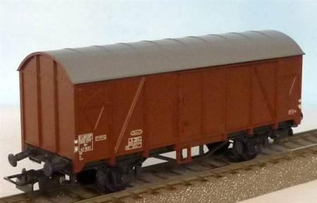

Buscando modelos en internet, he dado con un cerrado fabricado por Liliput de referencia 23550 en H0 de los cuales hay varios con distintas referencias y rotulaciones. En la descripción pode que mide en H0 117mm lo que multiplicado por 87 nos da: 10179mm una distancia entre topes muy similar a la de nuestros J300.000 y de apariencia muy, muy parecida, salvando que pareciera que el modelo de Liliput utiliza las paredes enchapadas en lugar de tablillas de los españoles.
A ver que os parece y lo comentamos.

Gracias de nuevo, Albérico, por las fotos y los datos de los modelos. Me suena que el vagón de Liliput es difícil de conseguir... Aunque también podría utilizarse uno alemán y hacerle algunos apaños.
Por cierto, ¿el bastidor también iba en rojo? Me llama la atención.
Francisco
El parecido es tan grande que desde luego no parece casual. La tesis en que me muevo, es que la llegada de los vagones alemanes permitió modificar radicalmente las tendencias de la comisión de unificación. Así, a mediados de los cuarenta España seguiría modelos alemanes para sus futuros desarrollos.
El alemán será exactamente igual al de CP que hizo Liliput. Ellos solo cambiaron la decoración del vagón existente.
El bastidor iba rojo en las versiones más actuales con aquello anagrama de CP. Las ancianas tenían bastidor negro.
