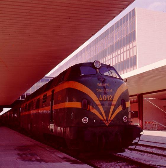

La 4012 en CHAMARTIN.
Foto: RENFE.
Pacheco, los foreros maños podrán confirmarlo, ¿esa estación no es Zaragoza-El Portillo?
Preciosa estampa ;)

A mi tampoco me suena ese edificio a la derecha como de Chamartin pero los maños nos sacaran de dudas, por lo demas la foto como todas las "joyitas" con las que nos deleita Pacheco.

Correcto es ZARAGOZA-EL PORTILLO. Salu2.

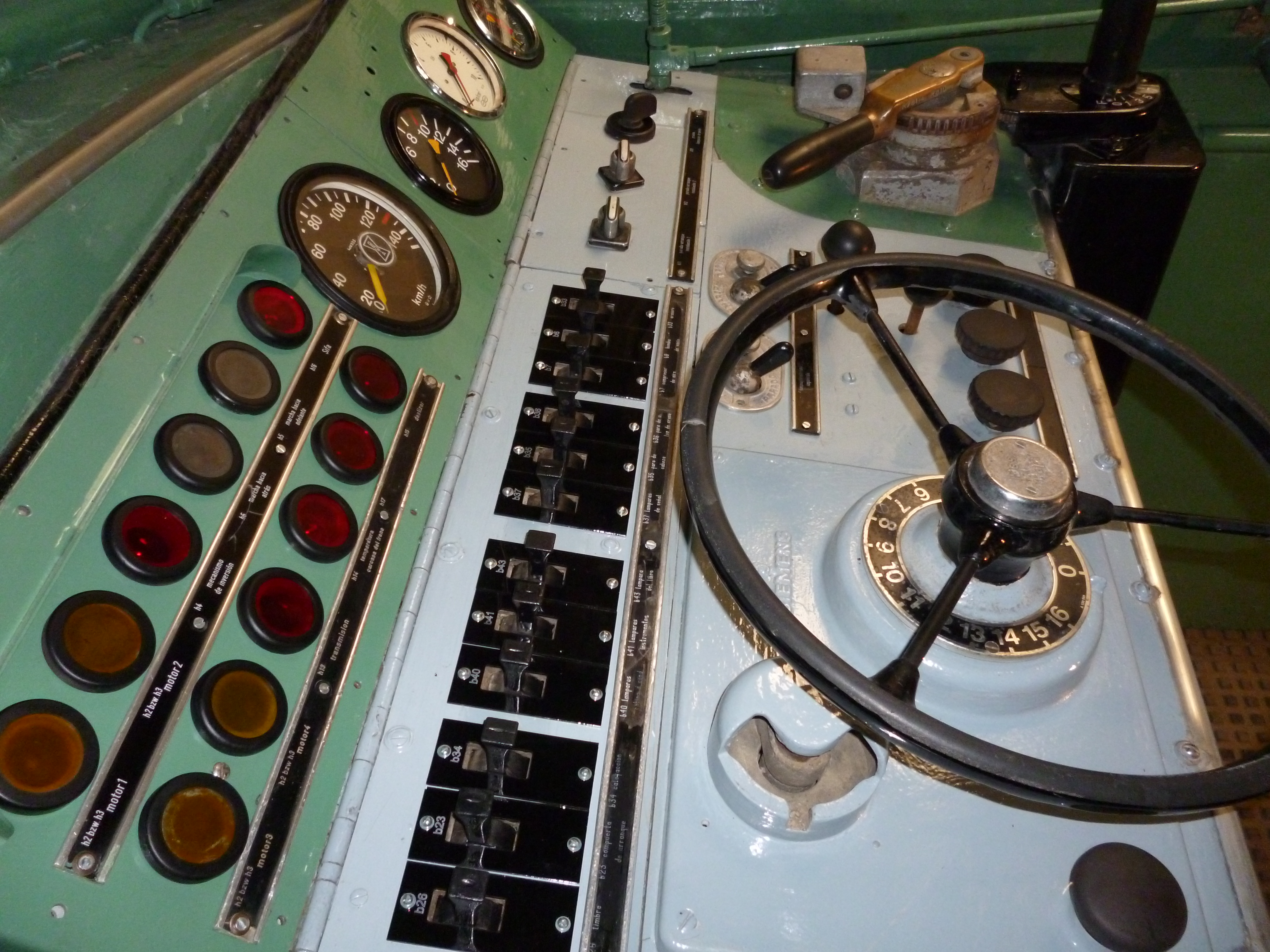

Os adelanto unas fotos del enlace de AZAFT: motor casi igual que el del ferrobus y el pupitre, el manometro de abajo es de la suspension neumatica , si teneis alguna pregunta, adelante

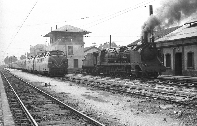

Una foto mas de la 340 esta vez con un tren y en doble.Pocas veces hemos visto esta locomotora en doble.Desconozco su autor.
F-2 dos locomotoras 340 frente al rapido Baecelona-Madrid finales años 60 Mora la nova.JPG

Mora La Nova
Esta foto es para tirarse un rato observándola... :shock:
¿Cambio de tracción tal vez?
Mensajes: 395
Registrado: 02 May 2012 23:53
Efectivamente se trata de Mora, y recuerdo durante mi etapa en Zaragoza Campo Sepulcro, años 1966 y 1967, al Rapido de Madrid-Barcelona-Madrid, ir en doble con 4000. una estampa muy bonita. Luque.
:shock: Menuda foto :o , 8.000cv diesel arrastrando todo un TREN. Ni los convoys más pesados de la actualidad llevan tanta cavallería tirando... Y esa Atómica esperando su turno, ahí tan humeante como majestuosa. Quien sabe si algún día Mora volverá a contemplar dos bellezas como estas rugiendo y echando humo a la vez (lo del Rápido de ochomiles originales y la segudna 4.000 ya lo doy como una quimera inalcanzable).

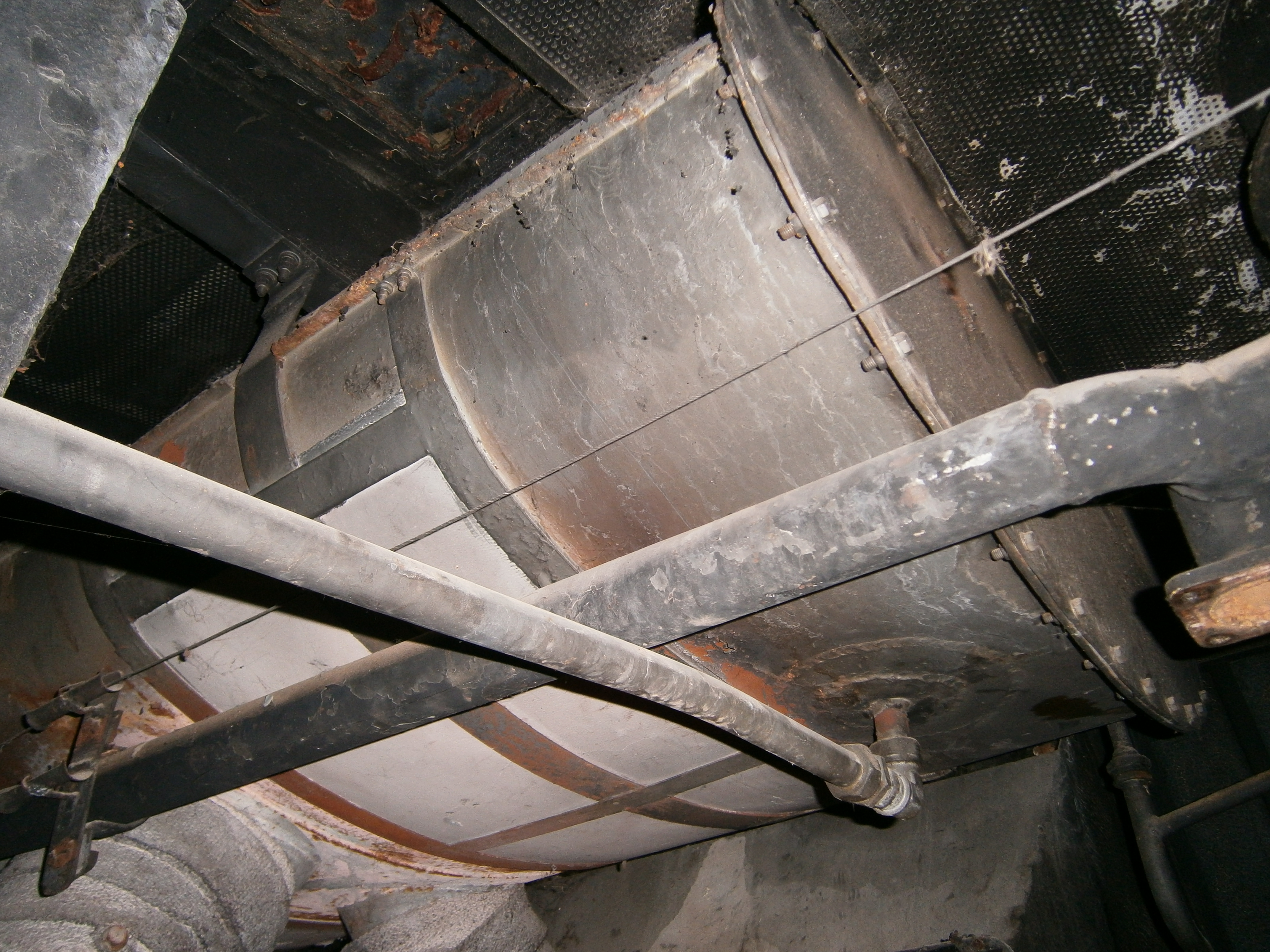

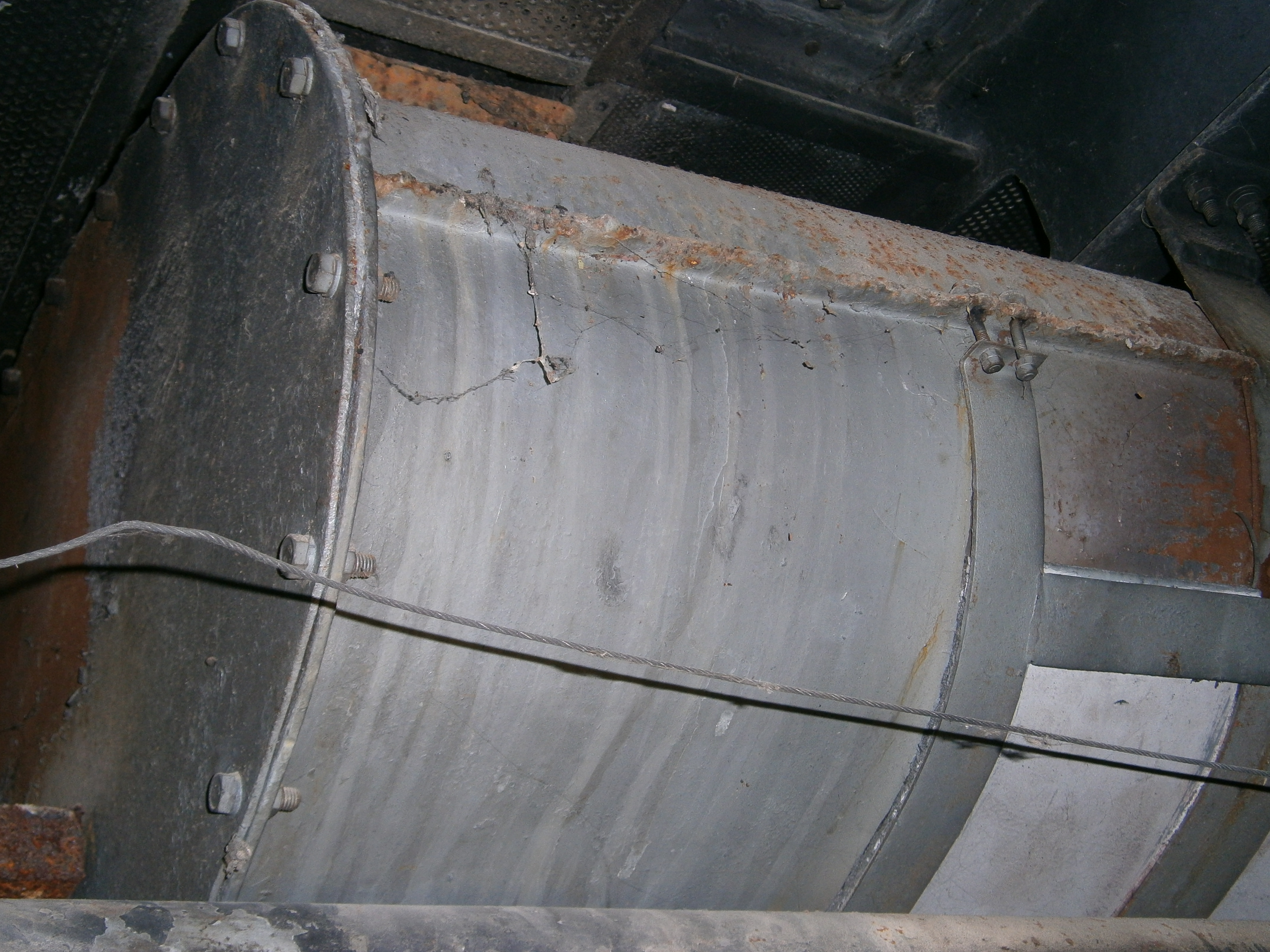

este es el silenciador del escape de la 340, mide aproximadamente 1,80 de largo
Gracias por las fotos, Lamas. Eso es un gran silenciador para una gran locomotora; menudo bicho...

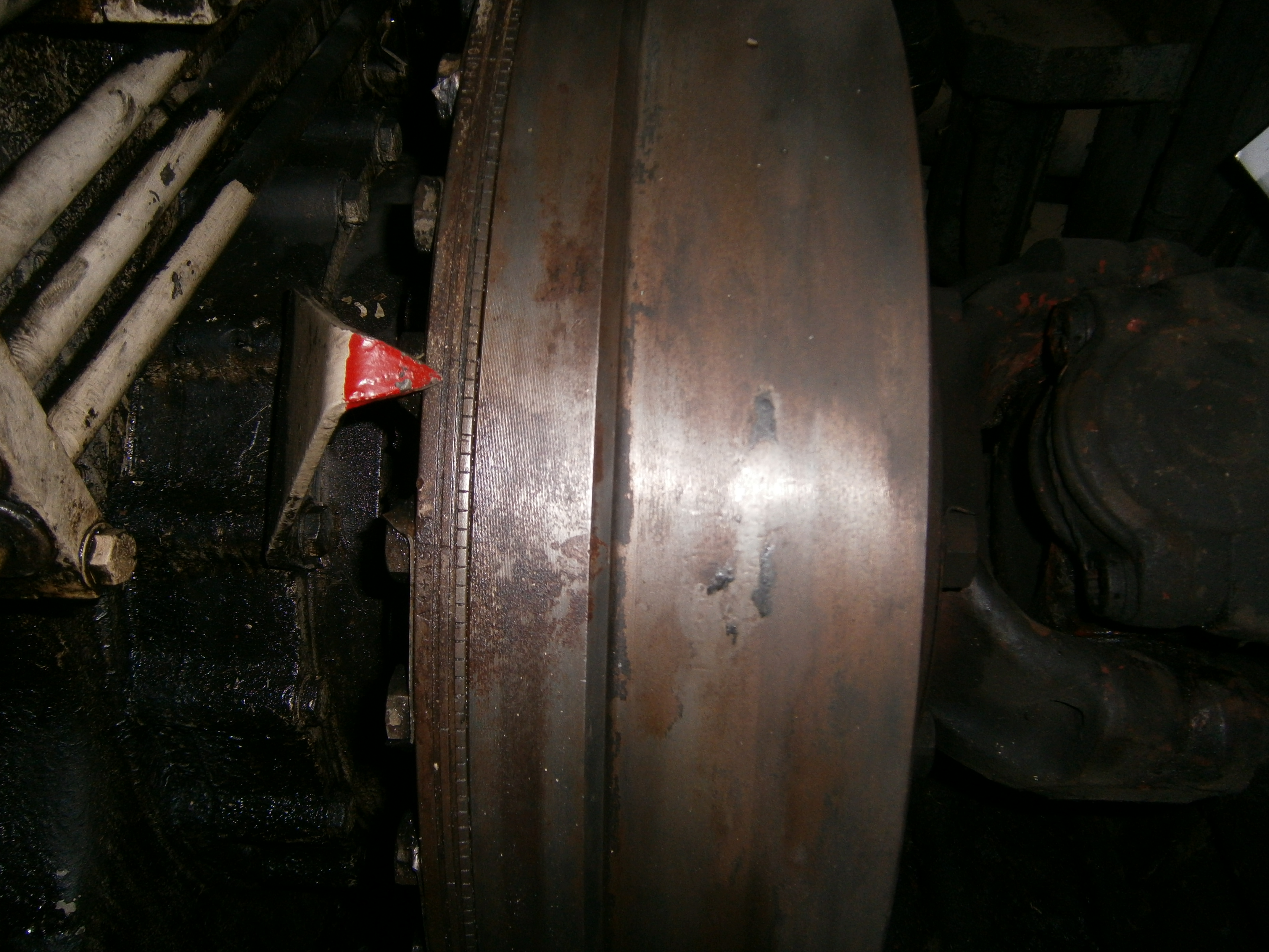

volante motor o de inercia, con sus marcas divididas en 360 grados, necesarias para regular el punto de inyeccion

Vaya que curioso. Es raro que lleven marcados todos los grados en toda la circunferencia del volante. Normalmente los motores solo llevan marcados los grados en las proximidades del punto muerto superior del piston.

Interesante retrato de un elemento hasta ahora desconocido para mí. ¿Podrías explicar algo más de esta parte mecánica de la locomotora? Para los que no somos expertos en estos temas arrojan mucha luz sobre los mismos.
