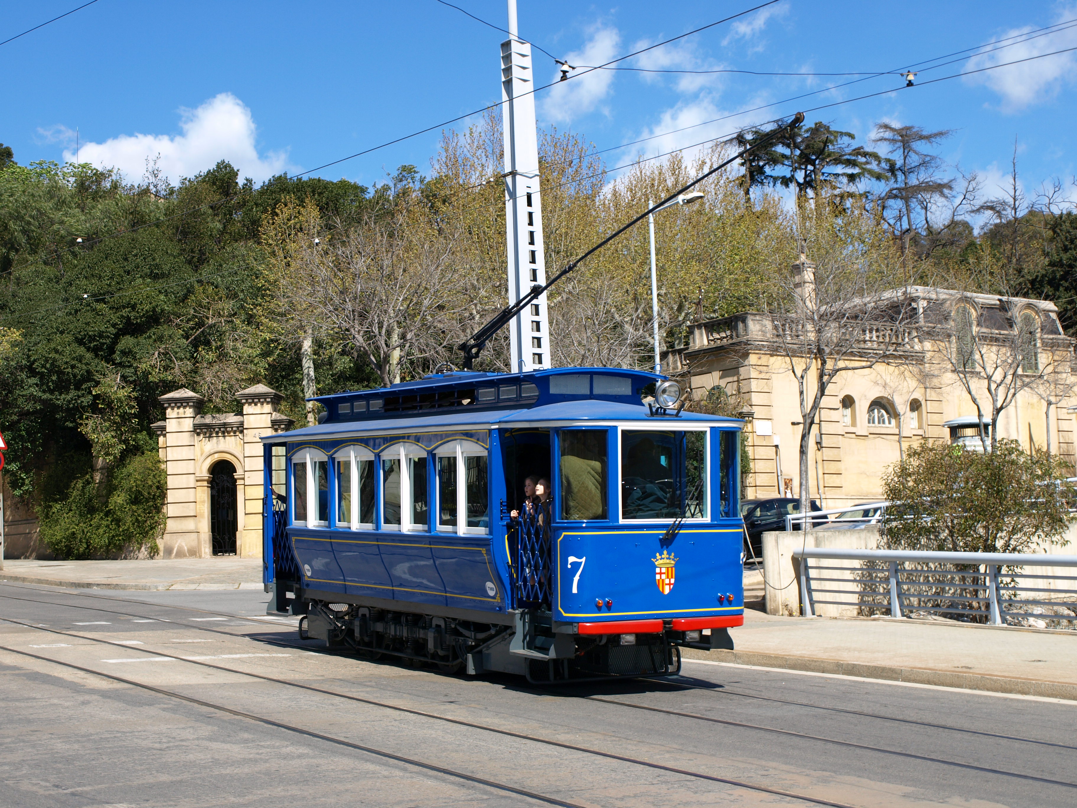

TRANVIA BLAU nº7 en pleno proceso de subida, cruzando por el puente que salva la ruidosa Ronda de Dalt. Me imagino antes de construir esta arteria circulatoria de la ciudad la quietud del lugar, sino fuera por los domingueros. . . . Saludos.
TRANVIA nº 7. 2009.

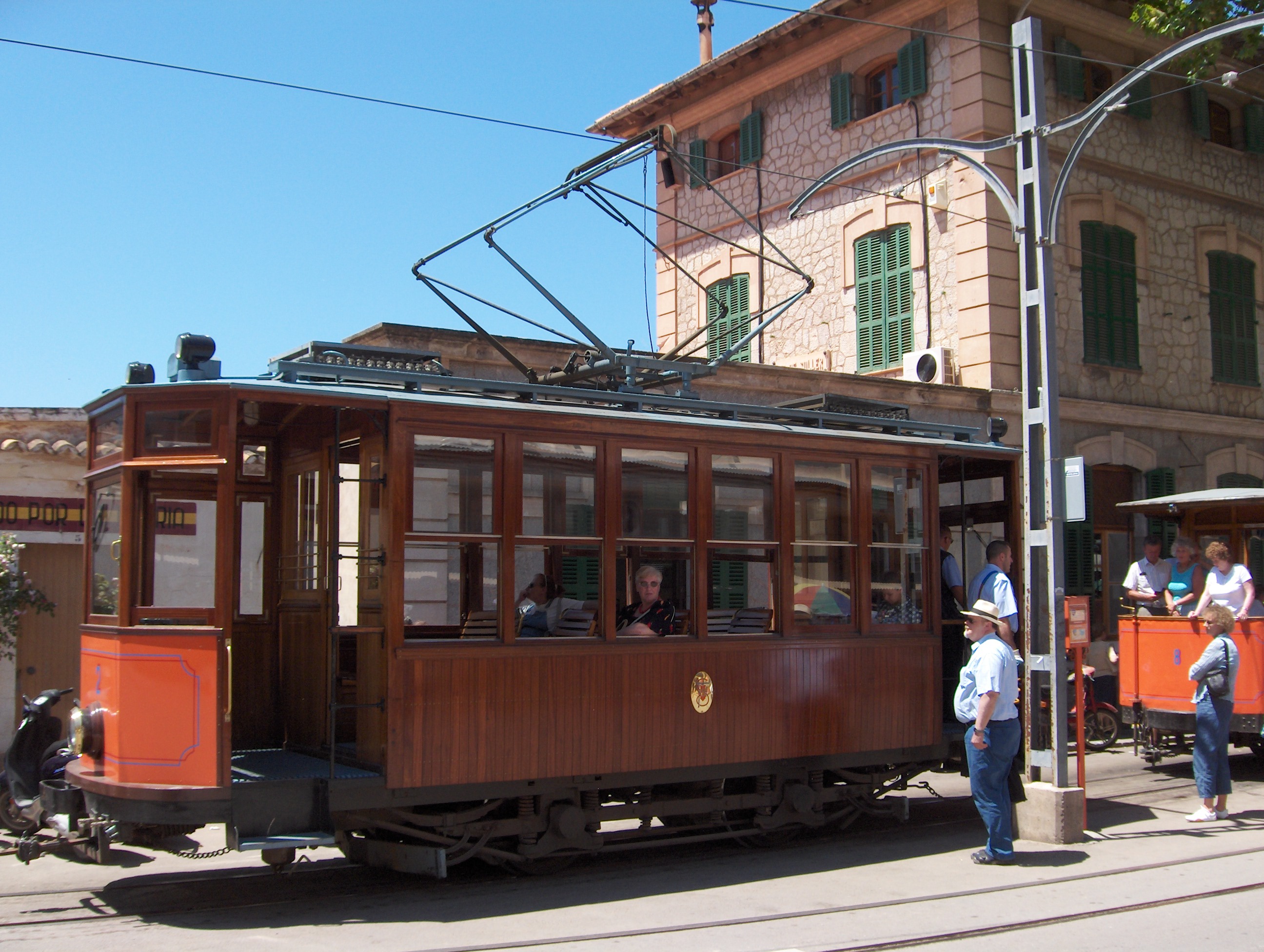

TRANVIA DE SOLLER. Mayo 2005
Autor: Sethaphopes. Wikipedia.

Durante la década de los 50 Tranvías de Sóller compró el U-52 de Bilbao y los remolques ex-tranvías de sangre de Palma, junto con dos eléctricos de la misma ciudad, debido a la "liquidación por cierre" de la red de la capital. Estos eléctricos fueron dedicados tan solo a sacar piezas de repuesto para la mini flotilla original de 3 tranvías.
Supongo que a mediados de los 50 ya veían llegar con un cierto asombro a Sóller a algunos de los primeros viajeros de allende el Imperio y calcularon que no les iría nada mal reforzar el servicio de tranvías con el vasco y las jardineras.
Al final, esos cuatro viajeros empezaron a ser turistas multicolores y con el paso del tiempo, hordas de guiris.
Me imagino la de veces que se habrán quedado pensando en esos cincuenta eléctricos de la capital, casi idénticos a los de Sóller, que fueron derechitos a la Real Fábrica De Serrines y Virutas de Su Majestad y que habrían podido comprar a tanto el kilo... cuatro duros, vaya, y no habrían tenido que traer los de Lisboa y disfrazarlos a la moda sollerense.

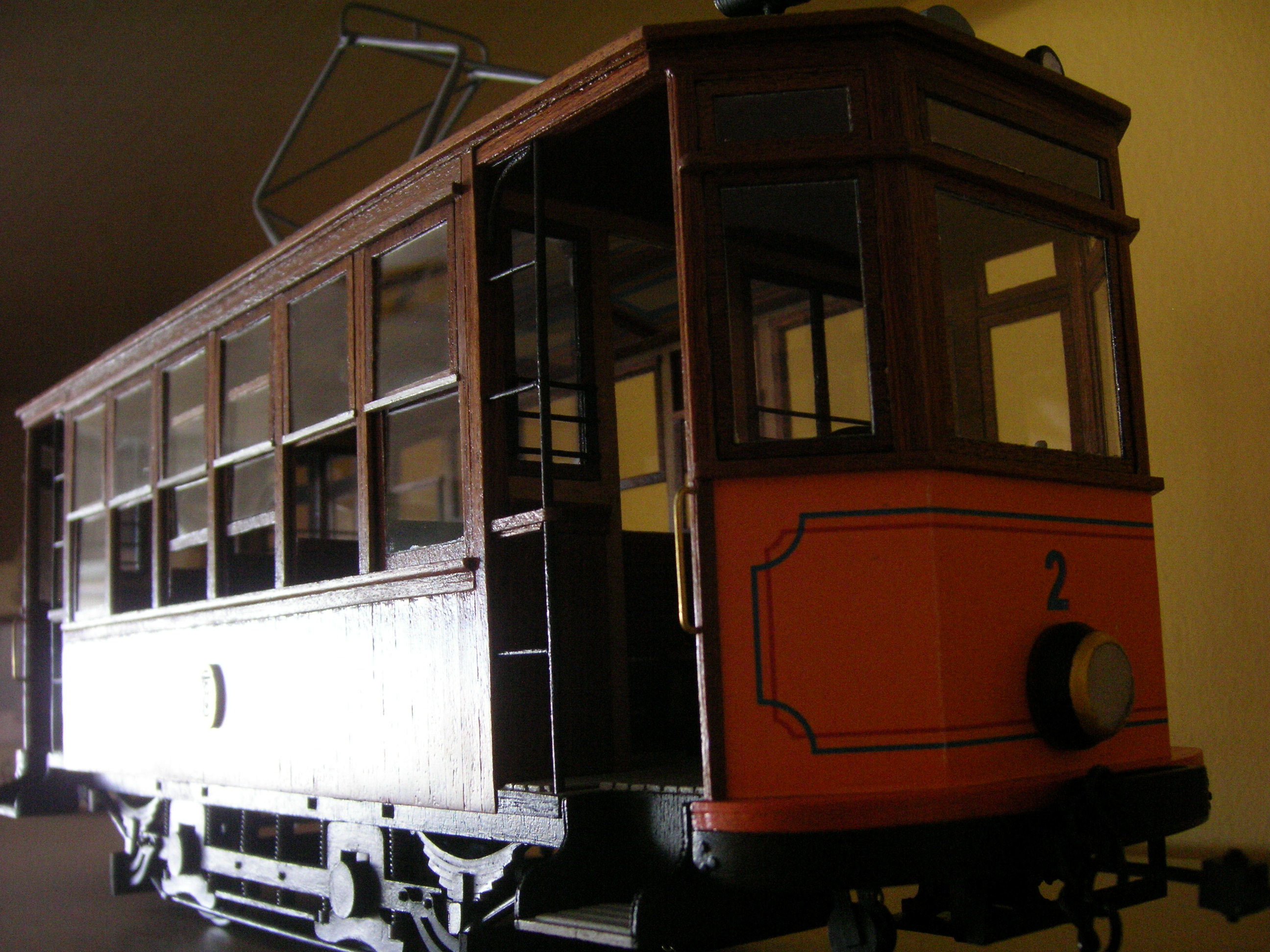

Por cierto, perdonadme la pequeña incorrección que voy a hacer, pero estoy muy orgulloso del resultado:
Ya he terminado mi tranvía de Sóller. Pongo una fotillo. El resto, en su hilo correspondiente.

Buen trabajo trammam. Te felicito.
Nota 24 Ago 2011 21:11
Mensajes: 3049
Registrado: 14 Sep 2008 13:44
Precioso y encantador tranvía, felicidades por las "manitas"

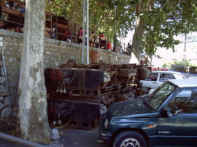

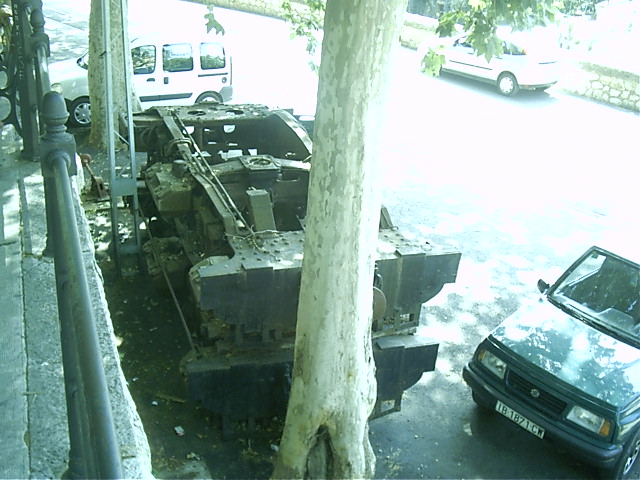

Para completar tu exposición decir que el retorno del U-52 desde Soller fue producto de un trueque ya que el MVF a cambio les cedió una de sus cocodrilos, la n 10 de de los FV o 4010, tuve la triste oportunidad de fotografiar sus boguies apilados en la estación de Soller.

Galper ¿Cual es el estado actual de esta locomotora? ¿Se conserva aun?. Que lástima de trueque nunca me pude imaginar que pudiese acabar asi esta joya historica. Saludos.

Si que se conserva y por lo que se todavía es recuperable. En los bogies, podemos observar la ausencia de ejes y ruedas que se desmontaron para adaptarlos al ancho de vía de 1 yarda (914mm) del ferrocarril mallorquín. Su problema más importante resultó ser el peso por eje y tamaño de la locomotora. Tampoco es nada desdeñable el hecho de que la alimentación eléctrica del Sóller es de -1200V=. Ojalá me equivoque pero dudo mucho que esta preciosidad llegue a circular nunca por la Isla.
No se exactamente lo que pesa una FV pero supongo que estará entre las 50/60t , pero si no recuerdo mal Soller tenía y tiene aunque no se donde, una ferrotrade diesel de 4 ejes que no creo pese mucho menos, lo de la tensión tampòco creo sea motivo porque generalmente se trabaja con unos márgenes amplios y en todo caso se trata de una máquina de 1500Vcc que trabajará a 1200Vcc, lo único que pasará en teoría es que en llanta entregará un 20% menos de potencia, peor sería al reves como en el caso de los FCC cuando pasaron de 1200 a 1500 y nadie tenía claro si aquellos motores tan viejos soportarían el aumento de tensión y potencia en un 25%, y no solo lo soportaron, si no que donde les costaba cumplir los tiempos en la rampa entre Sarria y Peu de Funicular, pasaron a hacerlos sobradamente.

Creo recordar que un problema que se presentó al disminuir el ancho es que las carcasas de los motores rozaban con las ruedas. Hablo de memoria pero a ver si alguien de Mallorca lo confirma.

La diferencia entre 1200 y 1500 es imperceptible aunque algo se tuvo que hacer en FGC como intercalar resistencias al Brill y al 300 en los mecanismos (Compresor, etc). Pero; -1200V= significa que el positivo es la vía, es decir esta invertida, lo que implica tener que variar las conexiones de todos los mecanismos. Claro que no es problema sobre el papel, pero a la hora de la puesta en práctica pesan otros parámetros entre los cuales el de rentabilidad es importante. El cambio de ancho con los problemas a que hace mención cesarnog y el peso por eje (No el peso total) suman puntos. En cuanto a la diesel ferrotrade ha salido en contadas ocasiones y solo para servicios de emergencia, no esta para prestar servicio regular que era lo que se pretendía con la Brown Boveri.
Ah ¡¡ , no me di cuenta del "pequeño detalle" de que la tensión era negativa, en cuanto a lo que dices del peso tratándose de dos locomotoras con dos carretones de dos ejes cada una, el peso por eje si el peso es el mismo también lo será ???

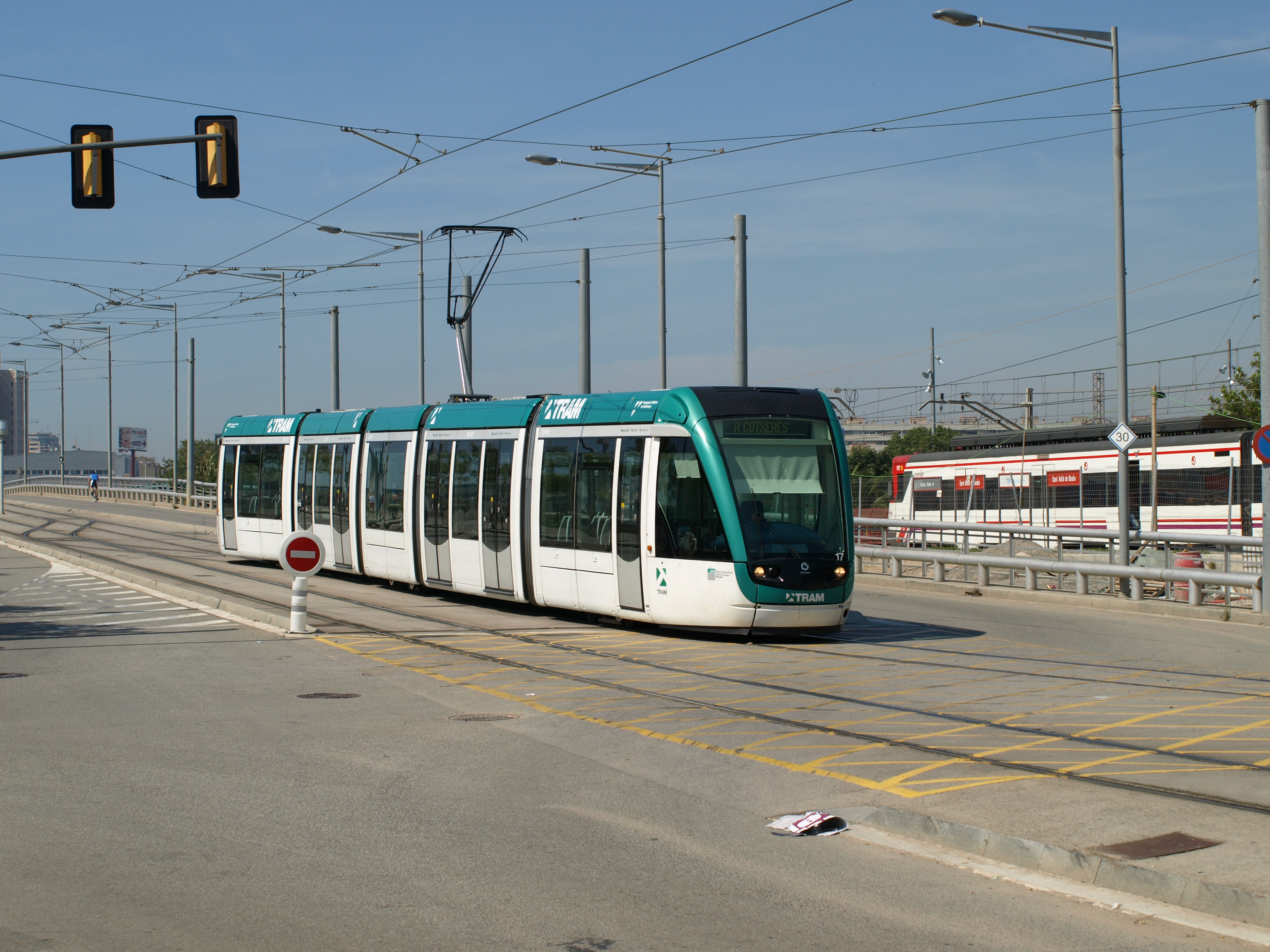

ST.ADRIA DE BESOS, Punto neurálgico donde a diario se dan cita TRANVIAS y Unidades de Cercanias. Saludos
TRAMBESOS nº 17 dirigiendose a COCHERAS y UT 447 con destino a MATARO.

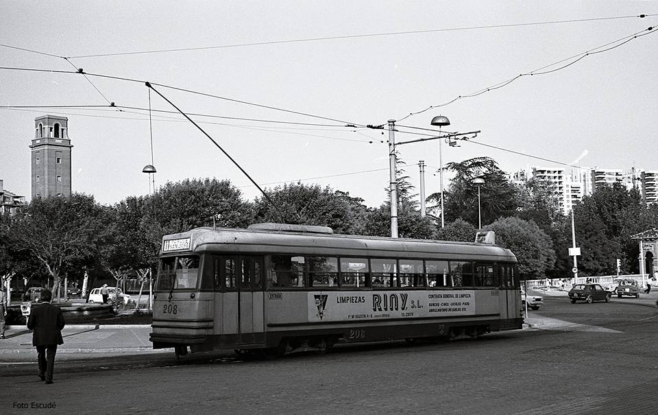

Origen y final de la línea 11 de los tranvías de Zaragoza en 1974 junto al parque. No solo han desaparecido los tranvías. La torre de la izquierda también ha dejado de existir.
