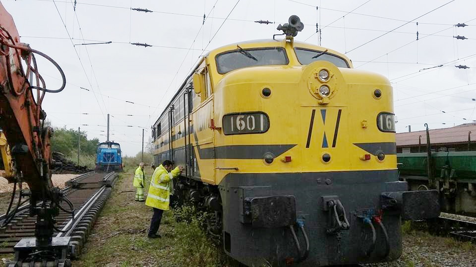

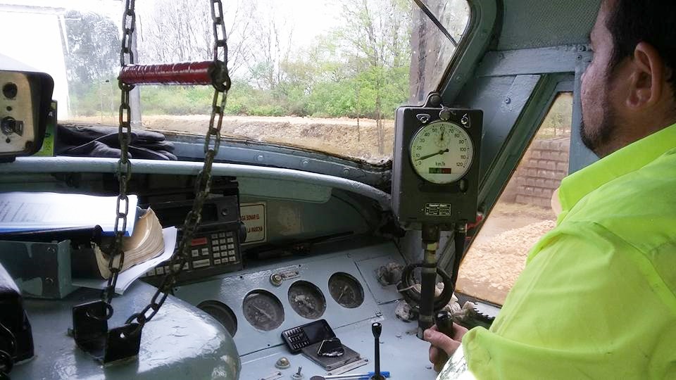

Para nuestros seguidores alcófilos, tenemos la ALCO 1601 AZVI en ENTRONCAMENTO (Portugal) en la cual se estan formando 6 maquinistas con el objeto de poder obtener la correspondiente certificación o habilitación para poder circular con ella por vias portuguesas, esta formación continuará hasta el próximo dia 25 de Abril.
Fotos: Fernave S.A

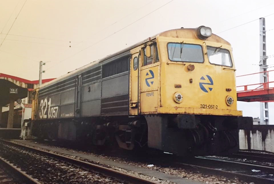

ALCO 2157 tras las primeras modificaciones realizadas en la serie: nueva decoración (taxi), doble faro principal, supresión de las portezuelas frontales y eliminación de letreros luminosos.
Estación de VIGO. Marzo 94. Actualmente se encuentra en Córdoba-El Higueron en lamentable estado.
Foto: Jorge Tos Tado. TRENES y FOTOS

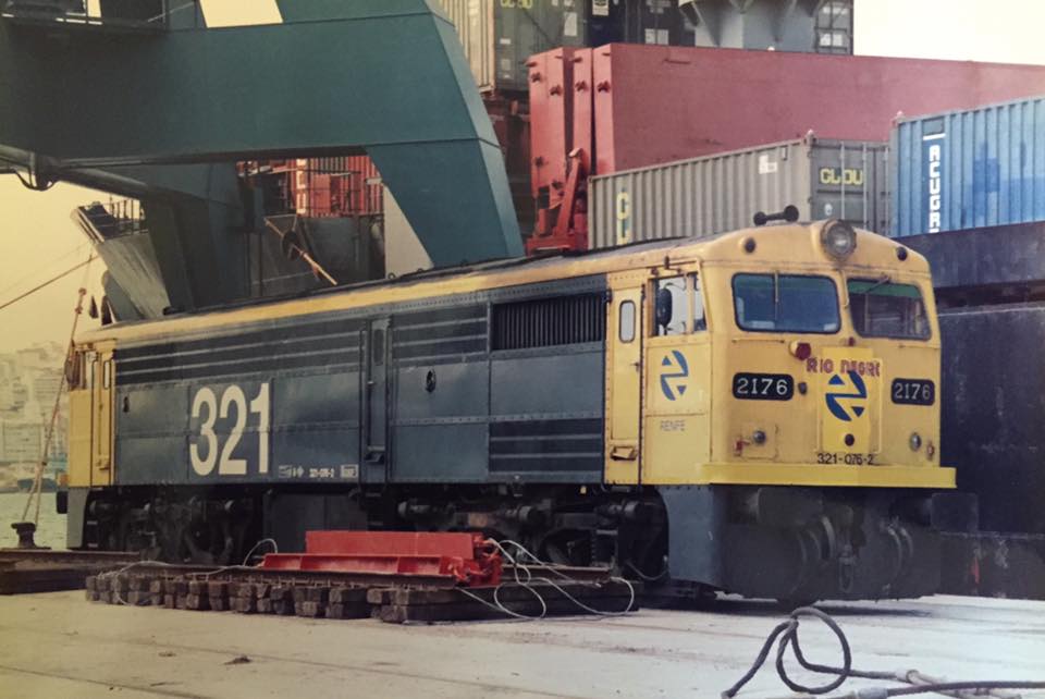

ALCO 2176 esperando su embarque en el puerto de Vigo tras ser vendida al ferrocarril del RIO NEGRO de Argentina. 04-05-94
Autor: Jorge Tos Tado. Publicada en Trenes y Fotos

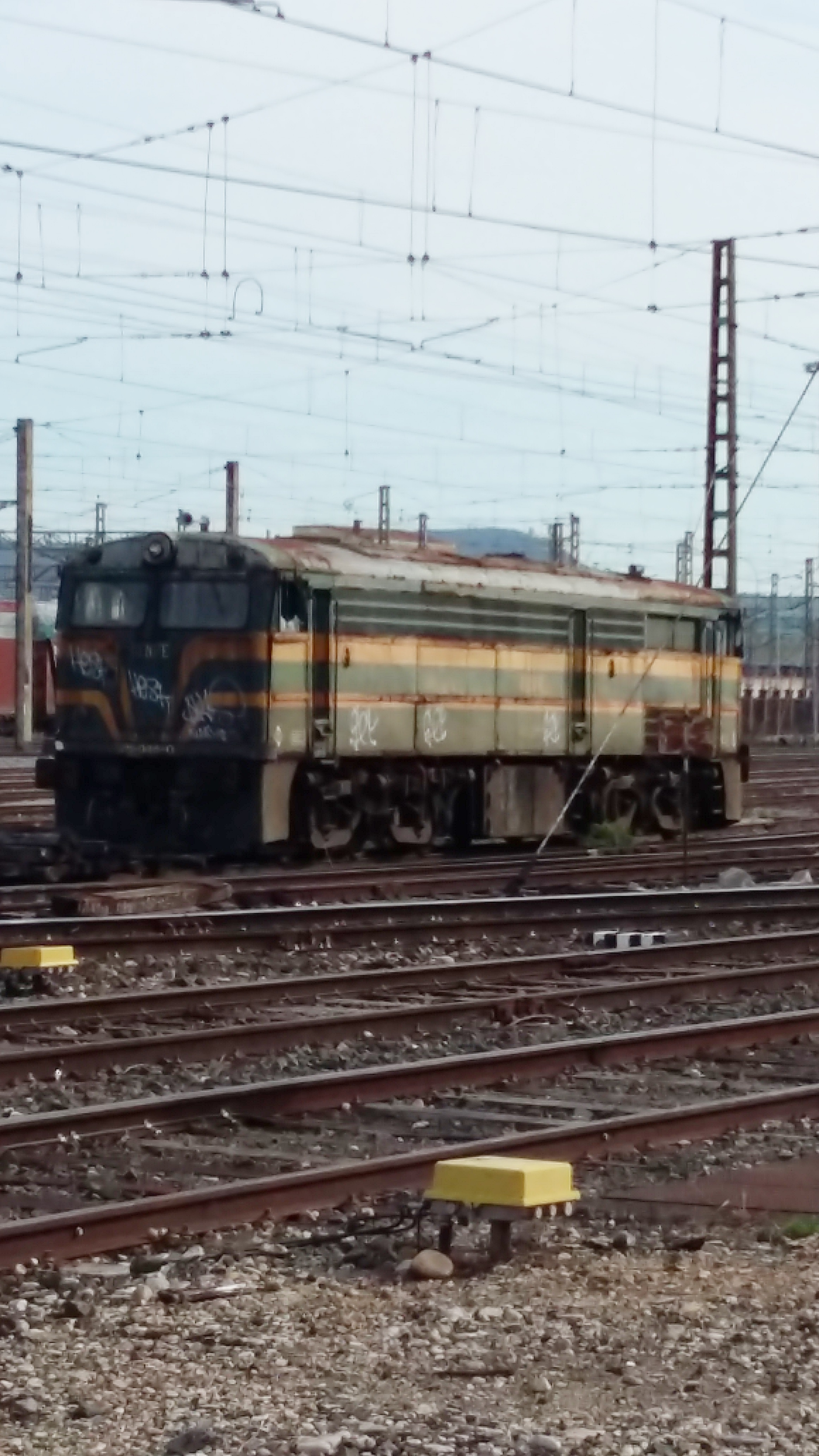

ALCO Renfe 2144. Deposito de Miranda de Ebro. 19/4/16
Nota 19 Abr 2016 13:54
Mensajes: 38855
Ahí está viendo pasar el tiempo, además de la 2144 ¿queda en Miranda alguna 2100 más de las que se encontraban apartadas? Un saludo.

Junto a la 2144 en otra vía y un poco más alejada había otra 2100 que no he podido identificar. La 2144 a pesar de su aspecto oxidado exterior me ha parecido verla completa.

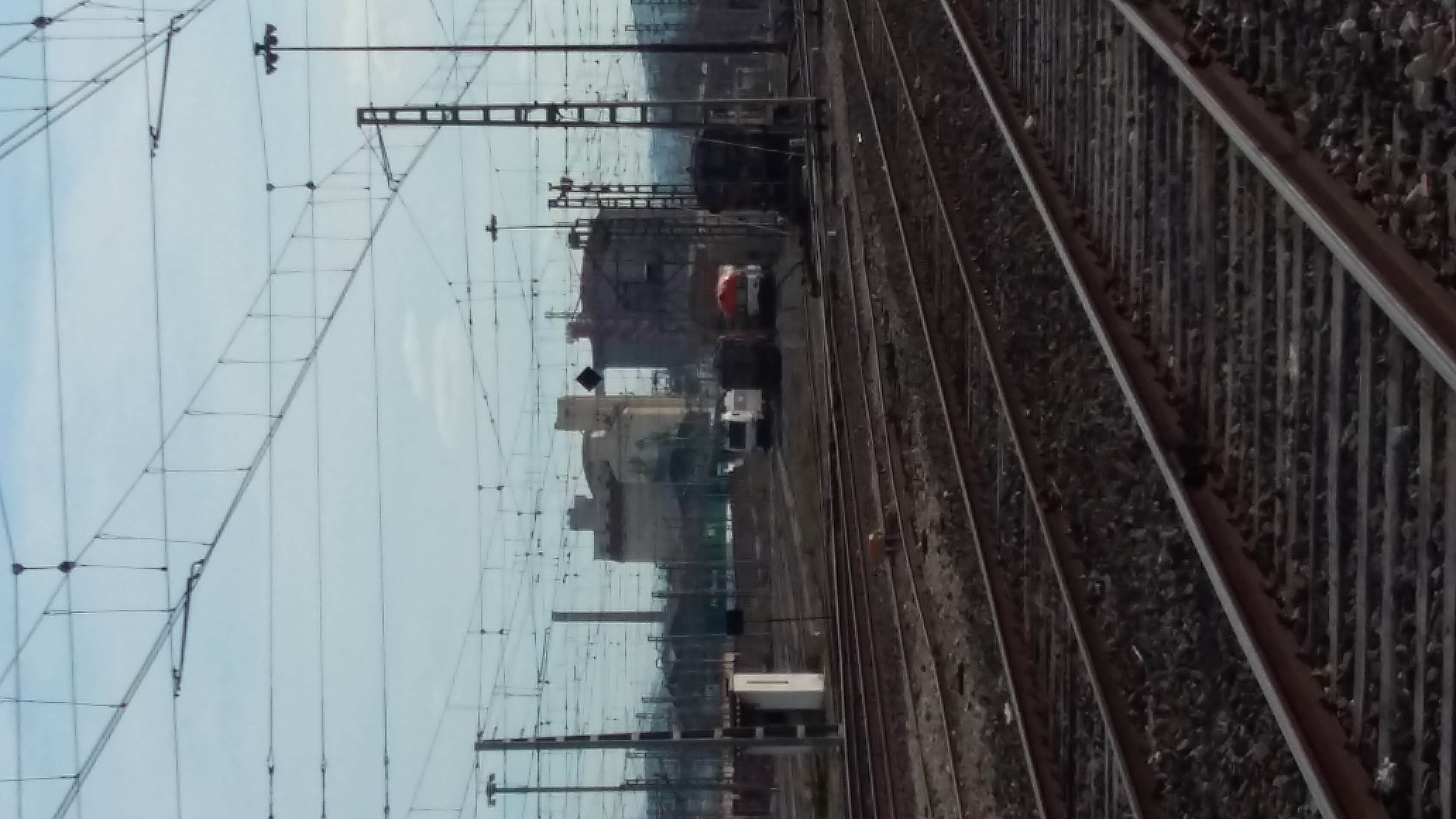

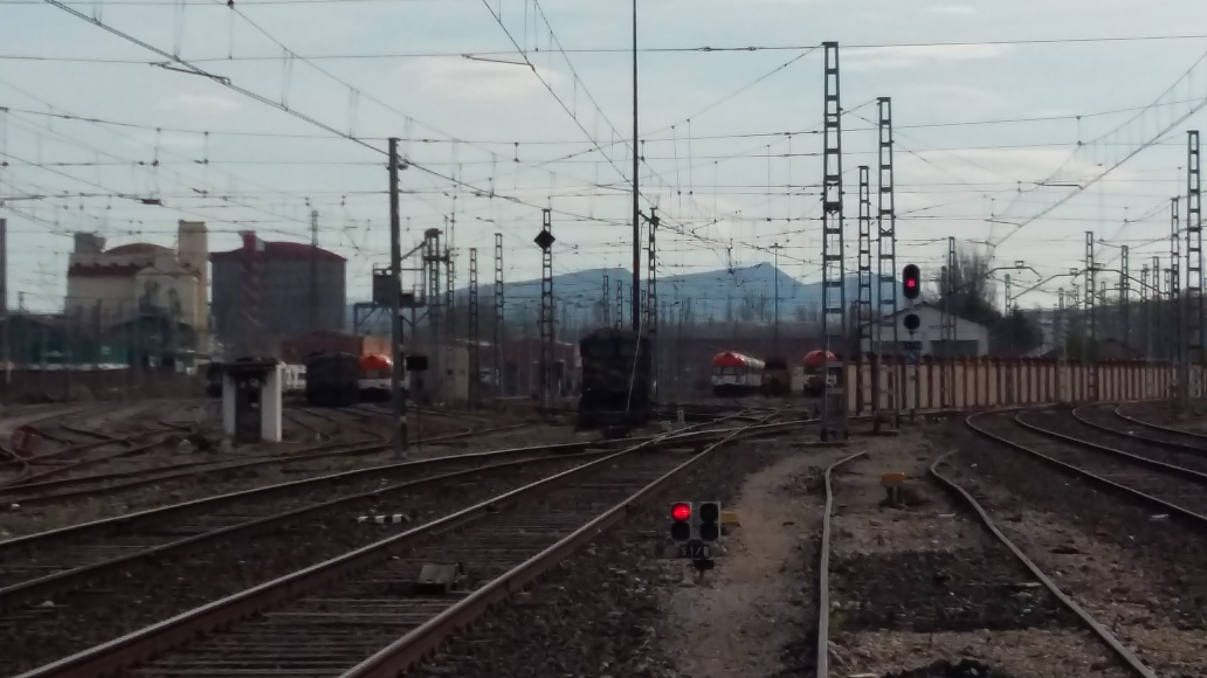

Nota 19 Abr 2016 20:28
Mensajes: 1800
Registrado: 22 Ago 2013 18:29
Disculpar la calidad de las fotos. Son hechas con mi móvil y a distancia. A la derecha podéis ver la 2144 y junto a la 432 de la izquierda la otra 2100 a la que me refiero.
Nota 19 Abr 2016 20:32
Mensajes: 38855
Gracias por la información otzaurte, me inclino (aunque no tengo pruebas fehaciente de ello), a que todas estas ALCO están siendo "canibalizadas" para servir de repuestos a las que aún tienen la suerte de "sobrevivir" en manos de Adif. Como ya he comentado anteriormente dudo mucho de que alguna de ellas pueda estar en condiciones de volver a circular después de tantos años de olvido y abandono.
