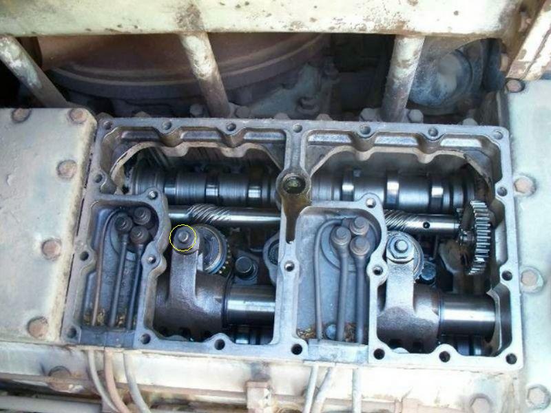

volante motor o de inercia, con sus marcas divididas en 360 grados, necesarias para regular el punto de inyeccion
Interesante retrato de un elemento hasta ahora desconocido para mí. ¿Podrías explicar algo más de esta parte mecánica de la locomotora? Para los que no somos expertos en estos temas arrojan mucha luz sobre los mismos.
una bancada son del A1 a A8 y en la otra del B1 a B8 ( 9 a 16 )
fijate en los numeros que hay cada 30º PMS ( punto muerto superior )
el ajuste de inyeccion, segun cada motor , es X grados antes del PMS con valvulas cerradas
otros ajustes como la distribucion requieren de distintos grados, etc
Gracias por la explicación, lamas. Supongo que la puesta a punto de la inyección de un supermotor de estas características no será tarea que pueda realizar cualquiera, pues a parte de lo complicado, requerirá de una cierta experiencia en el manejo y exigencias que se deban tener a una locomotora que, a estas alturas, poca gente estará 'autorizada' a conducir, al menos ante el gran número de pruebas a realizar en vía.

es cierto, se necesita un medidor de reloj o micrometro, y algunas pautas mas exactas en el reglaje, pero basicamente es pretar el balancin del inyector en la posicion exacta, parecido a un reglaje de valvulas con galgas
Copia de mb005.jpg (75.61 KiB) Visto 4422 veces

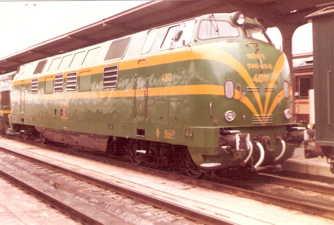

Chamartín en una exposición de material 13-05-84

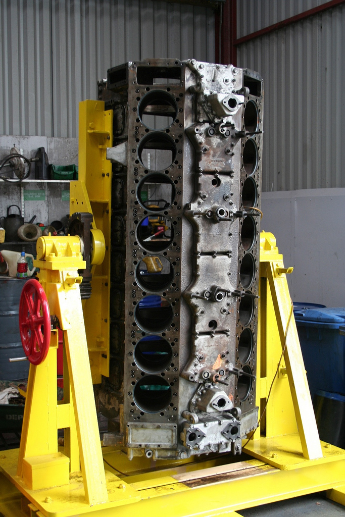

desmontamos un poco mas o creo que puede valer , ¿ no ?

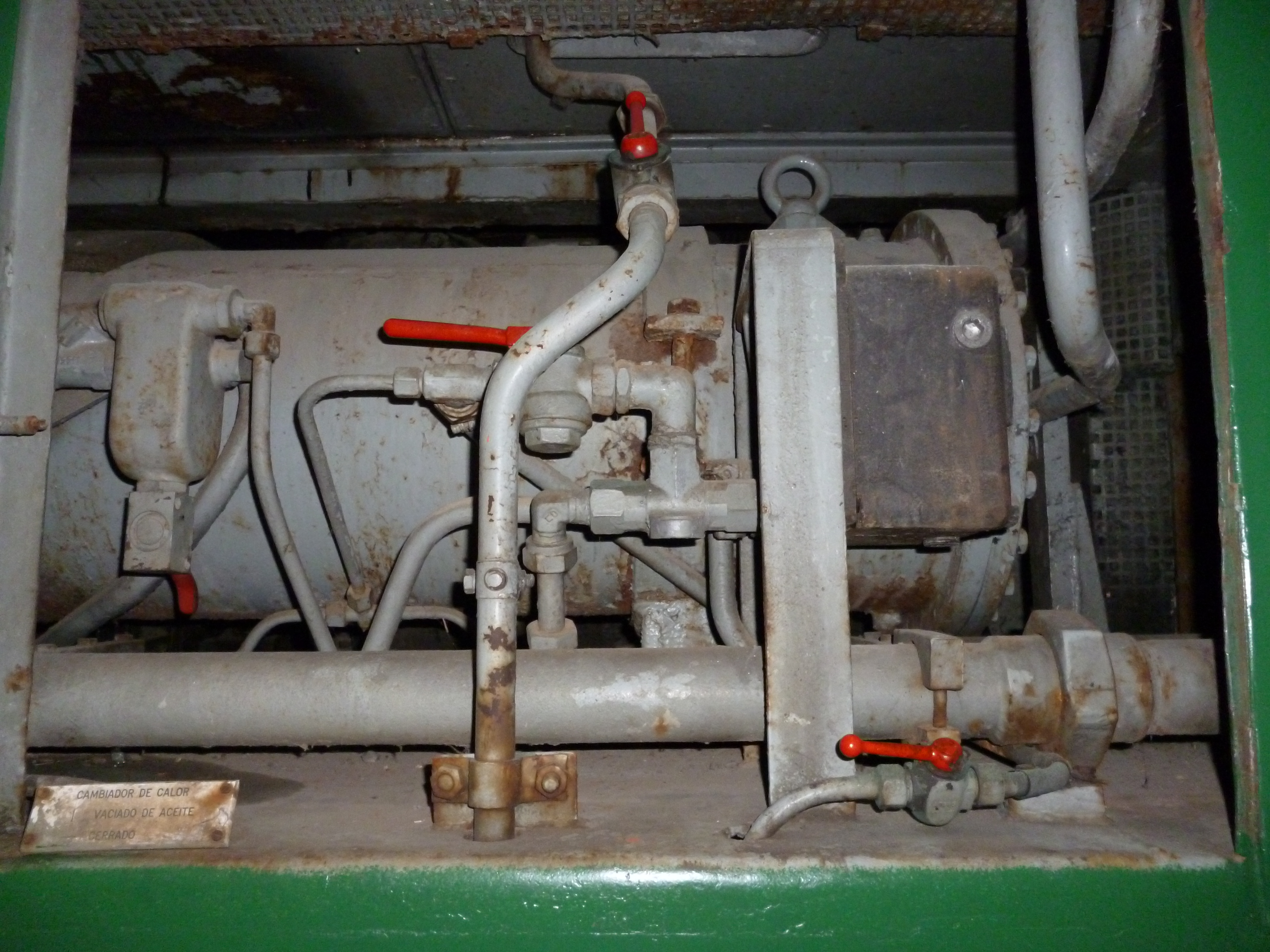

en la foto que os pongo se ve una de esas tapas, el tubo de abajo es de vacio , el resto de aire, atras el intercambiador de aceite de la transmision
Eso no puede salir mal lamas, veo que la cosa va en serio.
Sobre desmontar mas.....pues si, falta desmontar tambien las tapas superiores, que si no luego pierden por no cambiar las juntas :lol: :lol:

Una curiosidad, la bancada para voltear el motor es un utillaje original del tiempo activo de las 4000?

creia que os acordariais de que el motor2, esta para un levante hasta culatas, sin tocar pistones, y mucho menos cigueñal , que es un T-6
El avance era desmesurado en tan poco tiempo, este taller es fuera de España, siento la confusion.
Es muy importante que el motor 1, asi como todo el circuito hidrostatico , componentes electricos y la carga de baterias funcione correctamente, para meternos con el levante del motor 2
Hasta ese momento, creemos muy seriamente en concluir este proyecto
