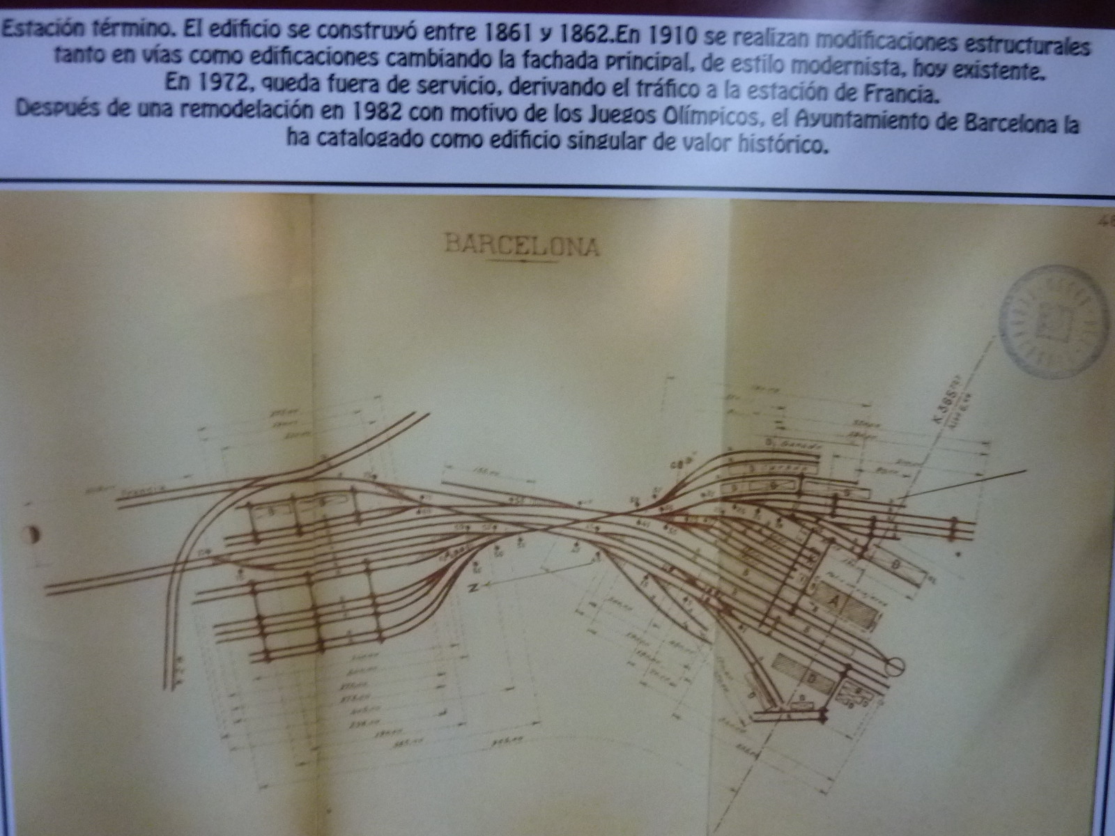

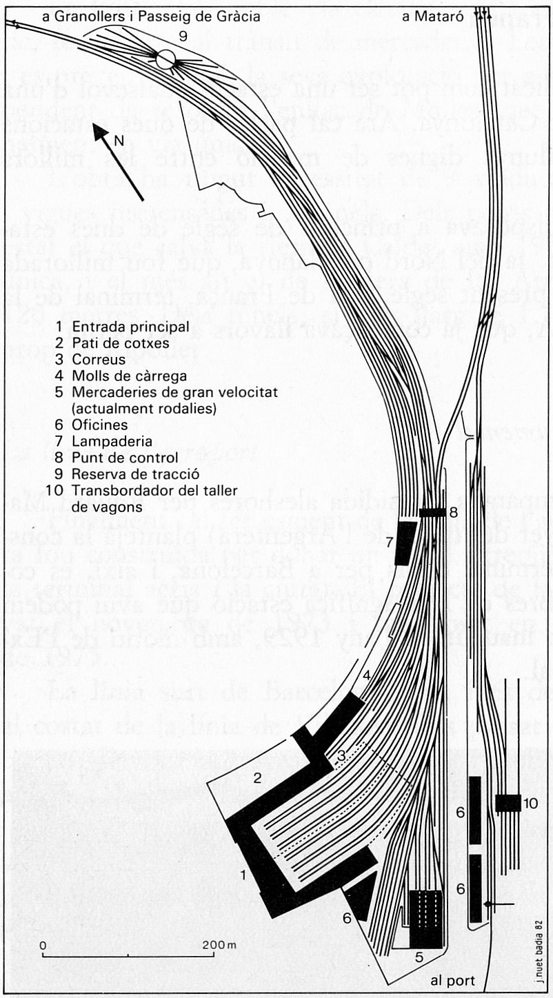

Alguien tiene el esquema de vias de la antigua estación de norte en Barcelona ?
Saludos y muchas gracias por la ayuda
Marc
Mensajes: 522
Ubicación: Alto Aragón
Registrado: 09 Ene 2010 23:35
marctrains escribió:
Hola y buenas tardes a todos ;-)
Marc
Adjunta va una foto de la lámina que sobre esta estación se exhibió en la exposición sobre los 150 años de ferrocarril en Monzón. Lamento que la calidad de la foto no sea superior, pero es la única que tengo.
Plano de la Estación del Norte

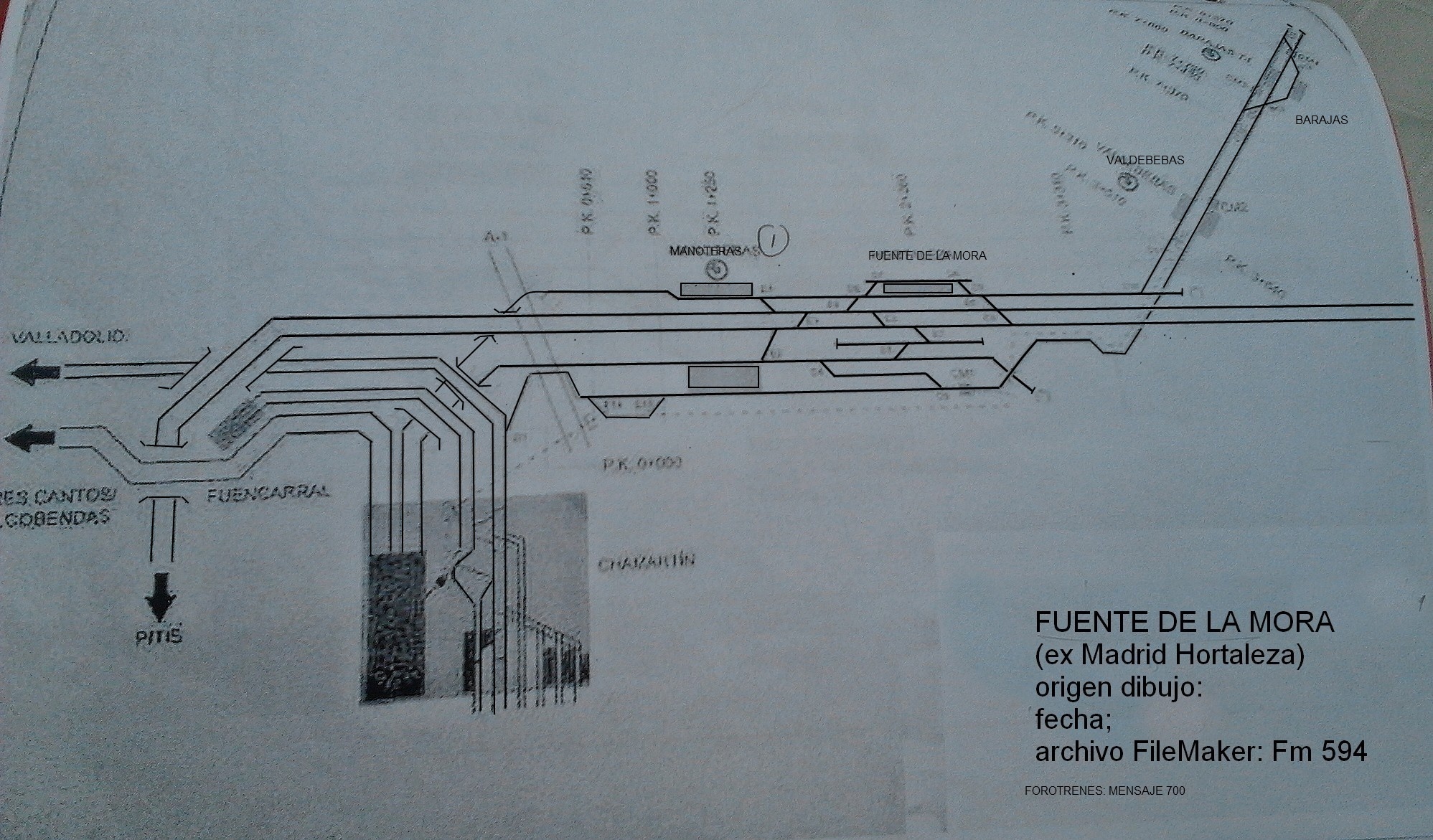

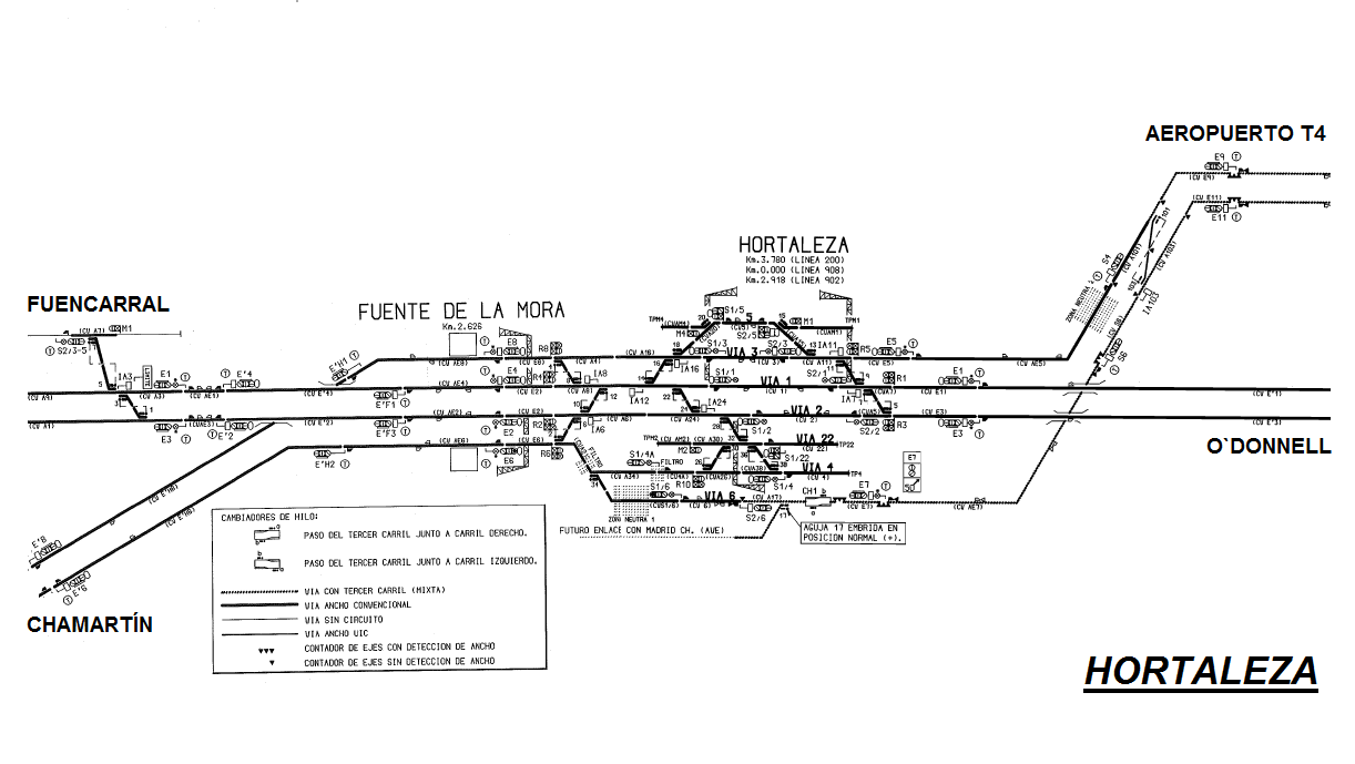

Hola buenas, alguien podría colgar la disposición de las vías entre Fuente de la Mora y la bifurcación al Aeropuerto de Barajas?
Gracias!!

Buenos días:
Fuente de la Mora (antigua Madrid-Hortaleza), Disculpad la calidad, está escaneado con el móvil.
Ignoro de donde lo saqúe.
Saludos. Juan Carlos.

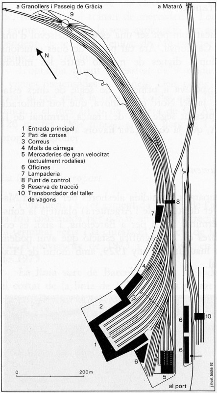

Hola a todos !
Os envio un esquema de la estación de francia de Barcelona del 64.
Fue publicado en el libro "El Ferrocarril-La Xarxa Catalana".
Saludos Marc

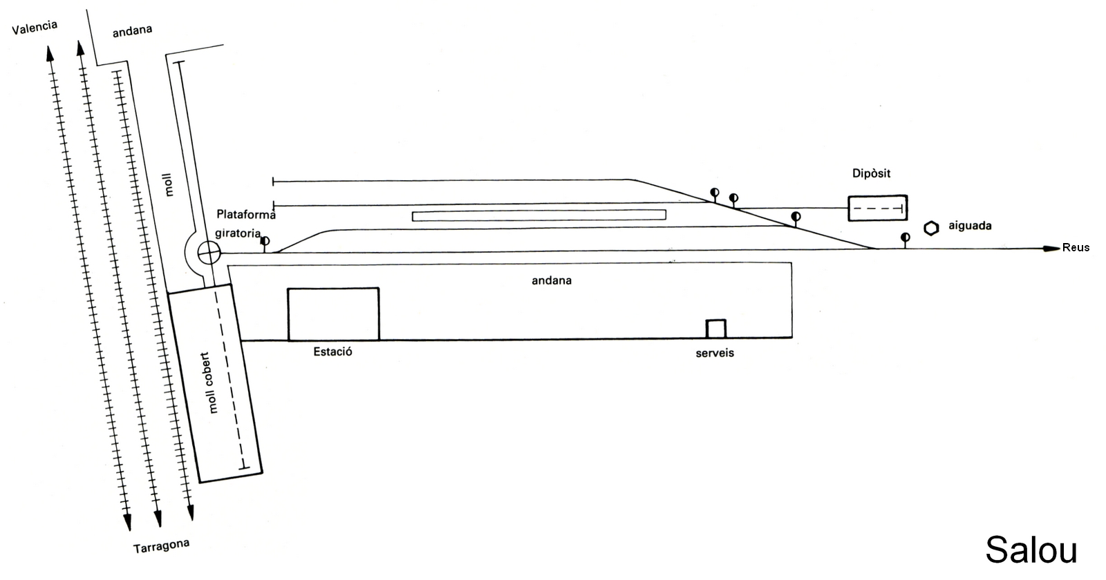

La de Salou

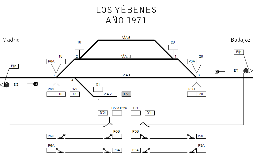

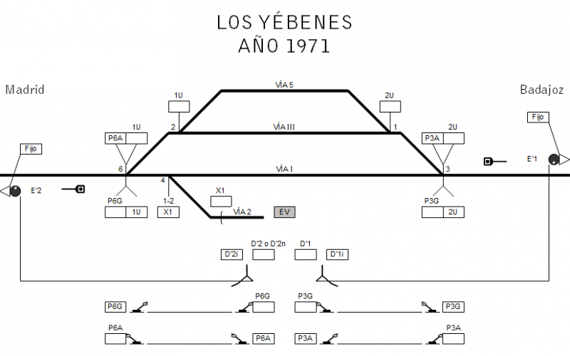

Alguien dispone de consignas AO de estaciones con enclavamiento Bouré de tornos? Se lo agradecería mucho.
Como no me gusta pedir a cambio de nada, ahí van un plano bastante interesante. Espero que os guste :D
Esquema de vías de Los Yébenes (año 1971)
Última edición por alemm1998 el 25 Feb 2014 21:28, editado 2 veces en total

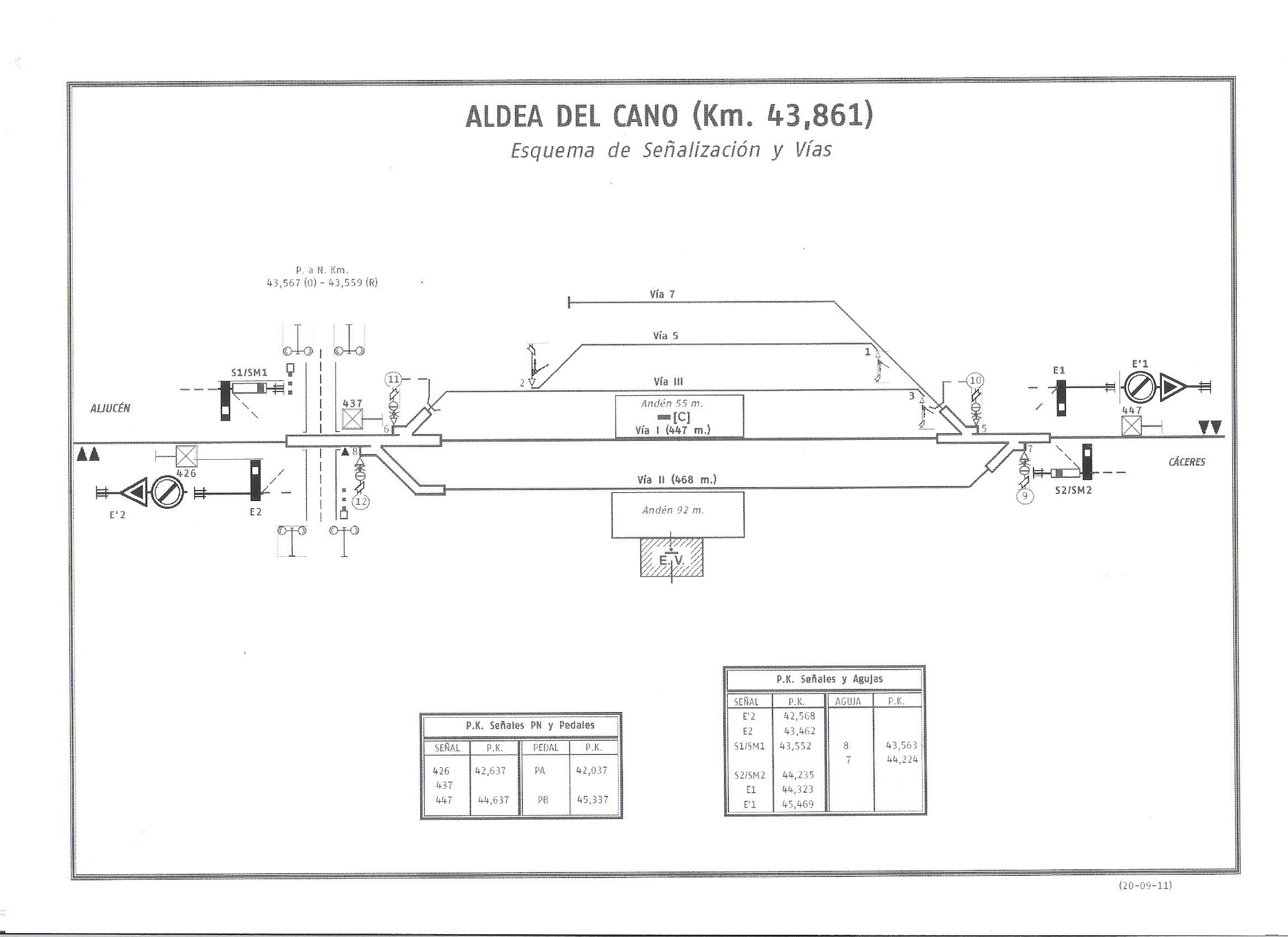

Bueno, próximamente escaneré unos planos más para publicarlos aquí: el esquema de vías de Aldea del Cano (línea Aljucén-Cáceres), el esquema de vías de la estación con el mayor enclavamiento Bouré existente ahora mismo en España, Almorchón y por último, la única estación con señales de parada diferida accionadas por palancas Robert en Extremadura, Valencia del Ventoso (línea Zafra-Huelva).

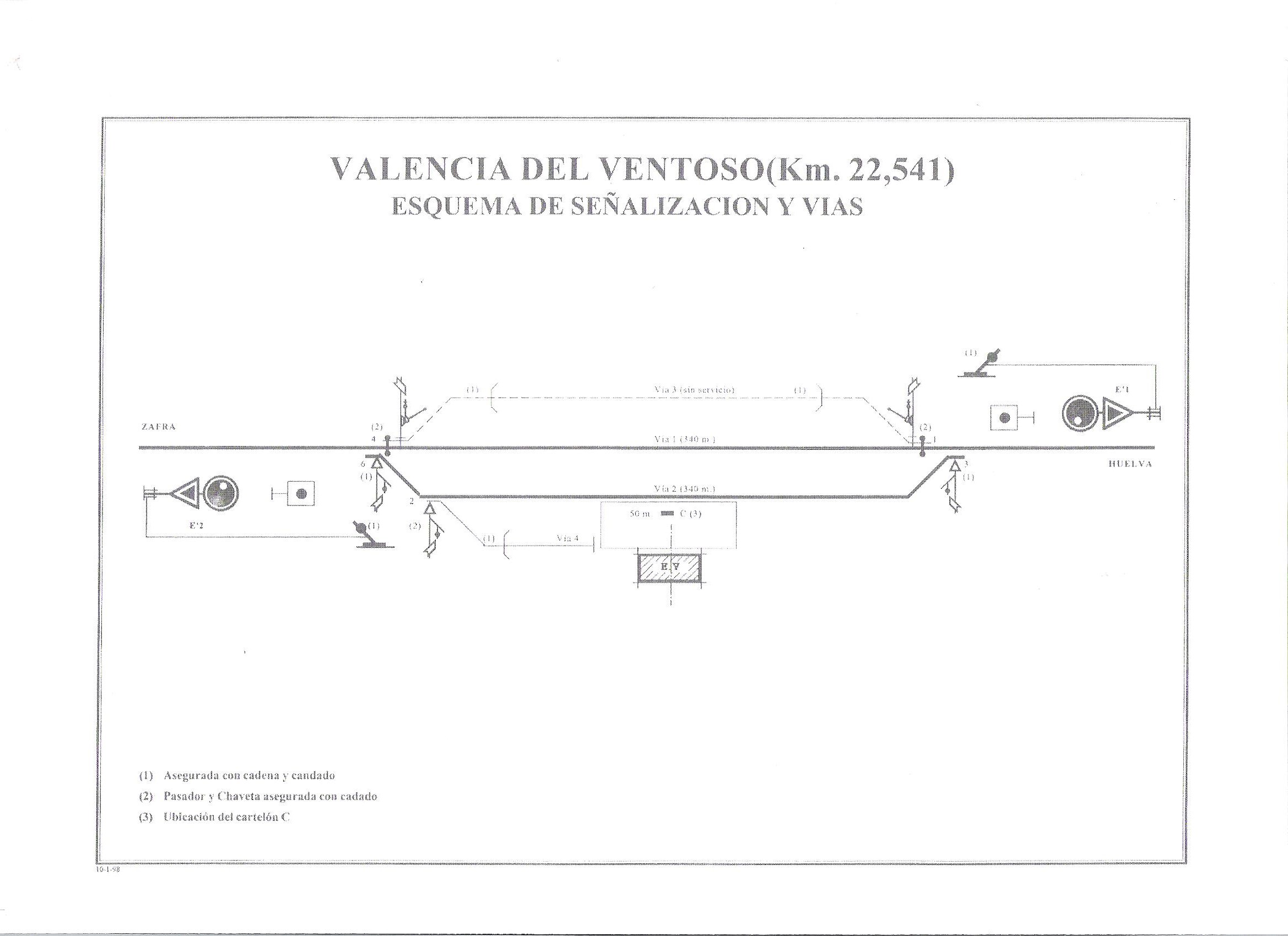

Ahí van esquemas de vías de 3 interesantes estaciones extremeñas:

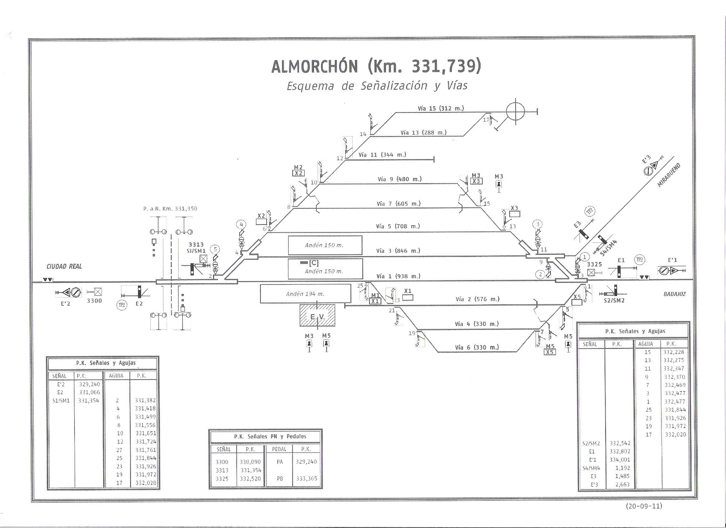

Almorchón (líneas Madrid-Badajoz y Almorchón-Alhondiguilla)
Valencia del Ventoso (línea Zafra-Huelva). Hoy en día las vías 2 y 4 no existen y la vía 3 está en servicio, no tiene pasadores y los calces están abatidos.

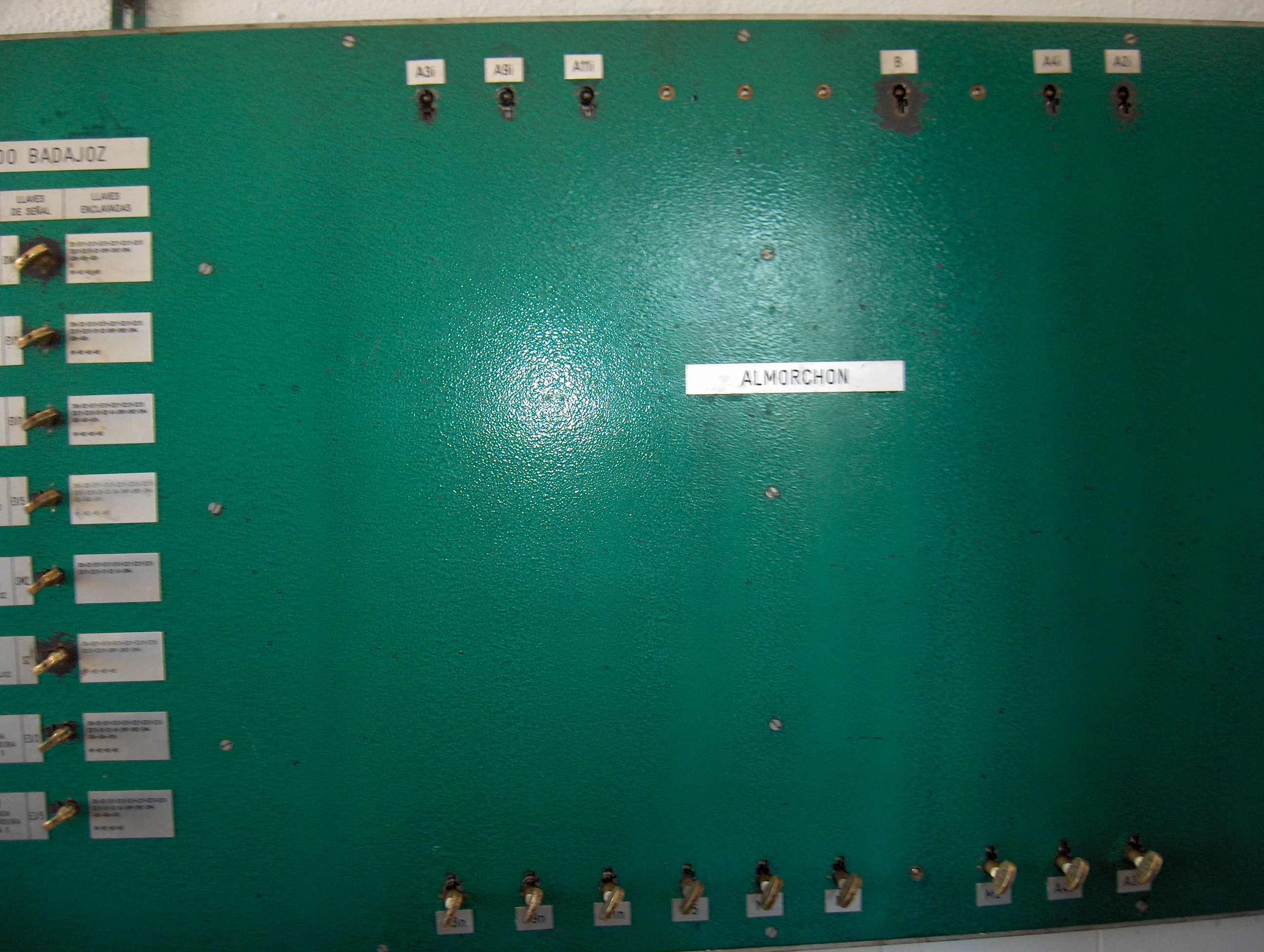

¡Muy buenos! Gracias por los esquemas alemm1998.
Viendo el de Almorchón, observo que existe un posible error. Vemos que las señales aparecen representadas sus posiciones con lineas que parten del eje de la paleta. Fijaros que en la señal de entrada del lado Mirabueno, según el esquema, puede ofrecer indicación de vía libre y en realidad los itinerarios procedentes de Mirabueno solo pueden ser de entrada a vía 3 o a vía 5. Pensé que el esquema era antiguo pero debajo aparece la fecha (2011).
También me surge una duda. El hecho que las palancas de la estación de Valencia de Ventoso estén junto a las agujas y no junto al edificio de la estación, la disposición se repite en la estación de Cumbres Mayores (Huelva-Zafra) y antes en otras estación. No sé exactamente la utilidad de tenerlas junto a las agujas.
Dejo una foto del cuadro de Almorchón si el autor, renfetrenes, no ve ningún inconveniente. Si la agrandáis observareis los itinerarios.
Hola a todos !
Este esquema de la Estación de Francia refleja el plan de vías en el año 1929, terminada la remodelación de la estación con motivo de la Expo Universal de 1929. La revista Railways Gazette -si mal no recuerdo- publicó un número especial sobre los ferrocarriles españoles y allí se publicó el plano original. Para el libro citado el dibujante Josep Nuet redibujó el plano de la fuente citada. Cabe decir que no se reflejaron las agujas de retorno de las locomotoras que también existieron junto a las toperas. Lamentablemente este número especial -sin desperdició- desapareció de la biblioteca de la AAFCB ya hace muchos años.
Gracias!!
Hortaleza
Saludos, César Mohedas
Hola a todos !
Algo (esto de las desapariciones) que pasa mas frecuentemente de lo deseado por desgracia en la soci.
