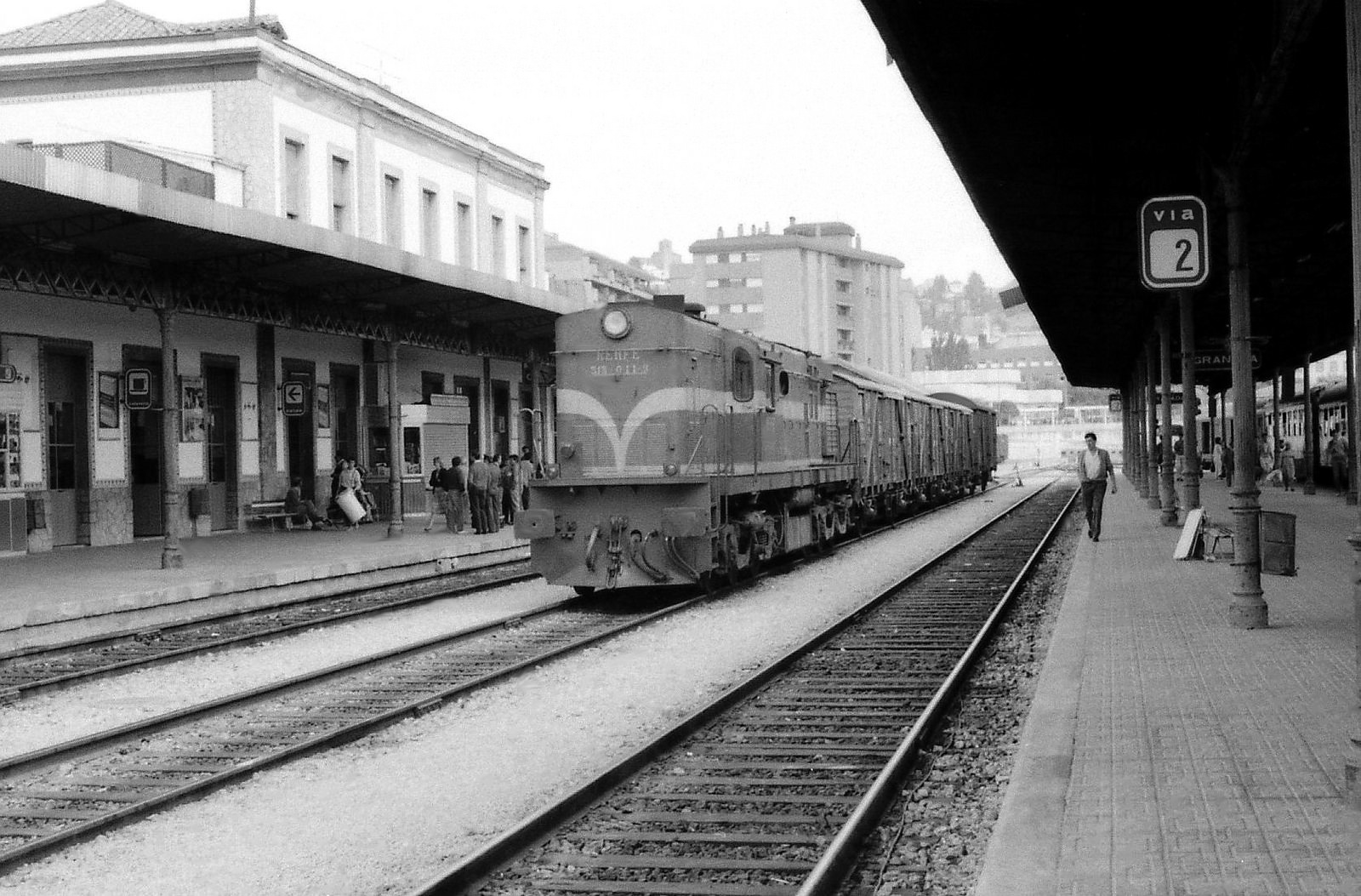

Registrado: 21 Ene 2009 13:26
Vigo-Guixar 10 de abril 2005.

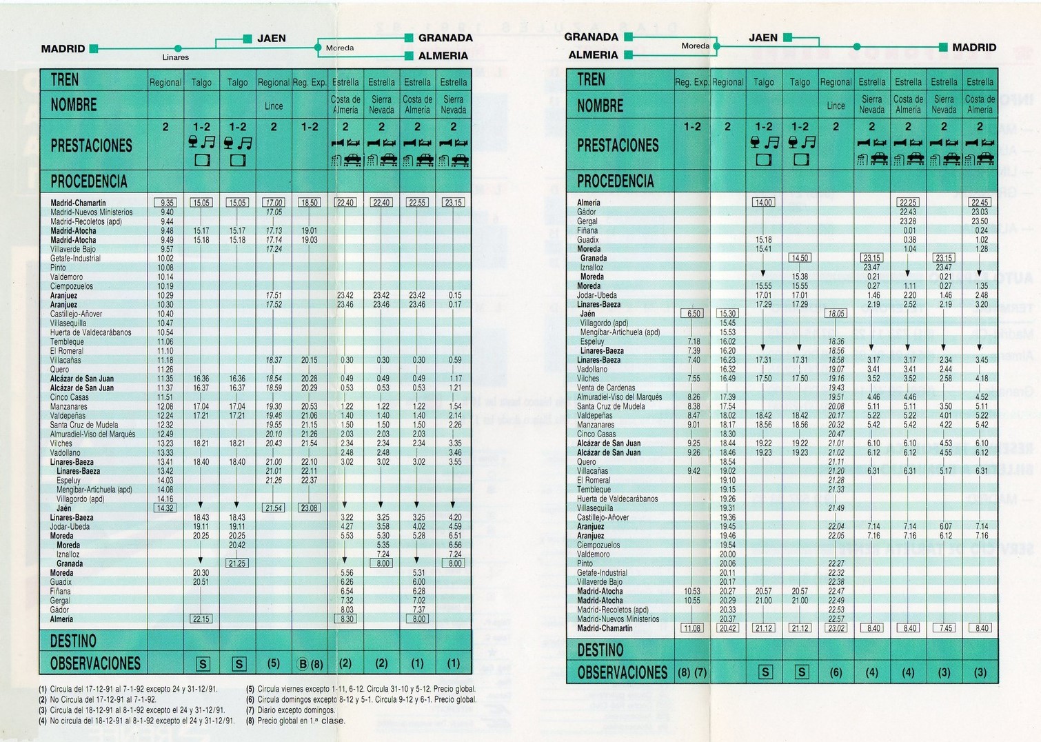

En sus últimos tiempos este expreso permaneció con sus horarios de ida y vuelta prácticamente inalterables, si bien la salida la efectuaba desde Madrid Chamartín en vez de Atocha. En sentido descendente partía de la capital de España a las 23.15 con llegada a Granada a las 8.00, y en sentido ascendente partía de Granada a las 23.15 para llegar a Madrid Chamartín a las 7.45.
Todavía recuerdo con nostalgia y tristeza las salida de la última composición del Sierra Nevada de la estación de Granada.
Saludos alcófilos.
Horarios MADRID-GRANADA-MADRID. Año 1991

Nota 25 Oct 2016 19:31
Mensajes: 38832
Guillermo otra excelente fotografía, en esta ocasión con todos los detalles del techo de la 2130. Se trata de otro ejemplar ya fuera de órbita como la gran mayoría de la serie.

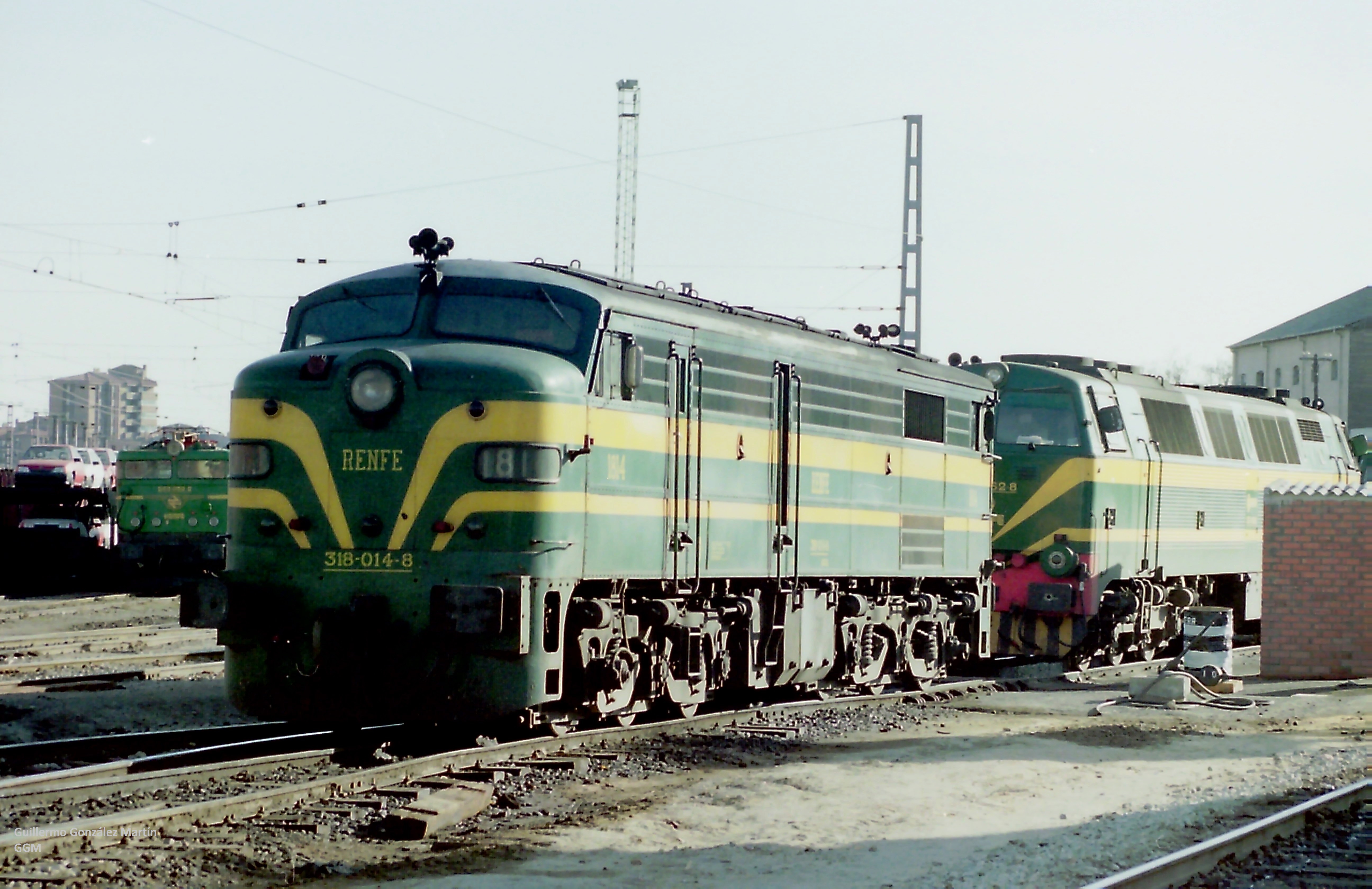

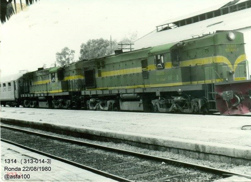

Nota 26 Oct 2016 19:57
Mensajes: 38832
Locomotora ALCO 1314 (313-014-3) en Ronda, línea Bobadilla-Algeciras. 22-08-80
Autor: @asfa100
Nota 27 Oct 2016 08:03
Mensajes: 5161
Que bonitas las dos Alco 1300 en mando multiple,saludos INDALTRENSA

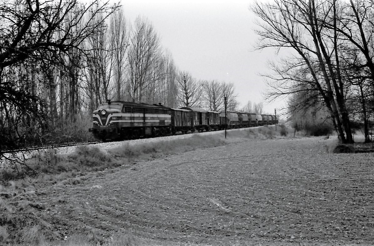

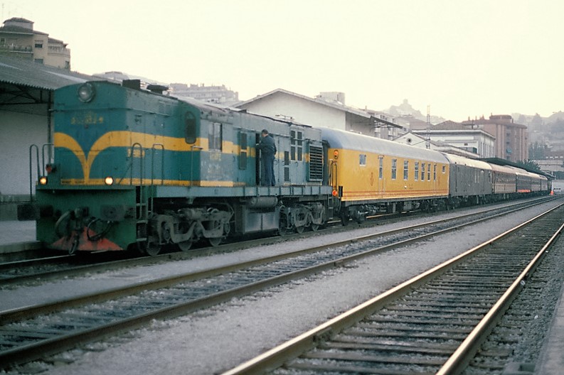

Enero de 1980. Un frío pelón, pero había que seguir al tren colector que ese día llevaba "economato", un vagón tienda para ferroviarios. Después de Aranda, el siguiente lugar con buena perspectiva para obtener una buena foto era La Vid. Este pueblo, con un bonito Monasterio y afamados vinos de la Ribera del Duero, incrementó su población a mediados del siglo pasado debido a la construcción del cercano pantano de Linares (río Riaza), que anegó algún antiguo núcleo de población. La 1821, del depósito de Ourense pero veterana en esta línea, remolca abnegada su tren ajena a todos estos avatares poblacionales.
Texto y foto: Tono Melón Varcárcel

Nota 27 Oct 2016 19:36

Nota 27 Oct 2016 19:58
Mensajes: 1019
Ubicación: 7ª ZONA
Registrado: 14 Jun 2015 15:51
Genial fotografia!!! Gran linea!!! Y mejor aun locomotora!!!
Cual seria el vagon economato, ¿el J4?

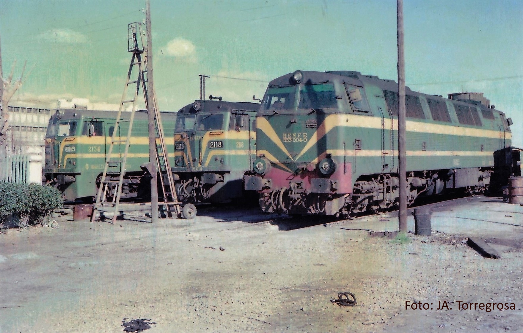

Nota 29 Oct 2016 20:28
Mensajes: 38832
Aquí tenemos otro trio, en esta ocasión la 2134 y 2118 acompañan a la GM 333-004 en el depósito de CÓRDOBA, la 333 tenía como misión primordial remolcar los trenes Expresos de Madrid-Algeciras entre Córdoba y Algeciras y viceversa, por ello era muy común ver algún ejemplar de estas bellas GM en el depósito de Córdoba rodeada siempre de las omnipresentes ALCOS de la serie 1300 y 2100, todo un espectáculo de época que gratificaba enormemente a los aficionados que pululábamos años ha por estas instalaciones ya desaparecidas en aras de la modernidad.
Depósito de CÓRDOBA 22-Enero-1978. Autor: JA.Torregrosa.
