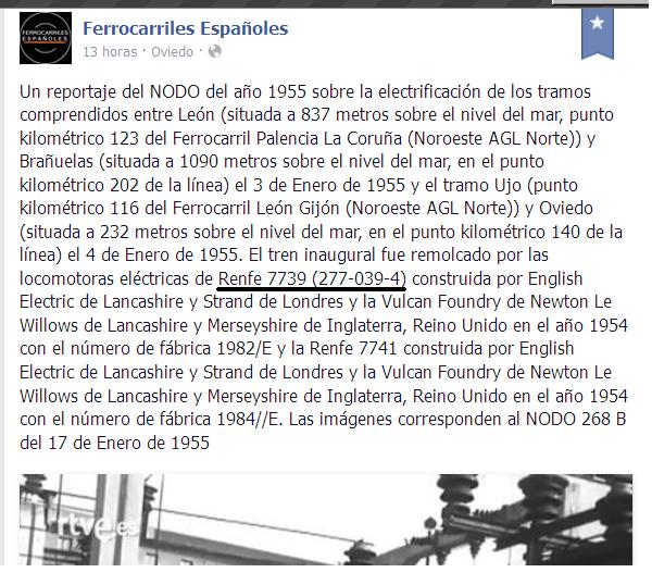

He encontrado esta información respecto a la locomotora que inaguró la electrificación León Brañuelas: (ver adjunto y link)
https://www.facebook.com/FerrocarrilesEspanoles?fref=nf
Según esta fuente se trataría de la 7739, si es así, esta máquina llevaba en Enero de 1955 bogies híbridos y el mismo año, sólo unos meses después, los grandes tipo A (a juzgar por la foto de M. Cuenca en la estación de Gijón) (?)
Otro dato que parece contradecir esta información, es que en el NODO se puede ver perfectamente que la máquina empleada en la inauguración llevaba la bocina en posición central, (como mucho podría ser la 7735), la 7739 tenía la bocina en posición lateral...
No tengo cuenta en Facebook, por favor, ¿alguien podría preguntar el origen de esta información en la página de Facebook que indico?
Por cierto la 7700 de Electrotrén tiene una pinta estupenda en el video..y parece que la 7748 lleva las placas de tamaño correcto!!!

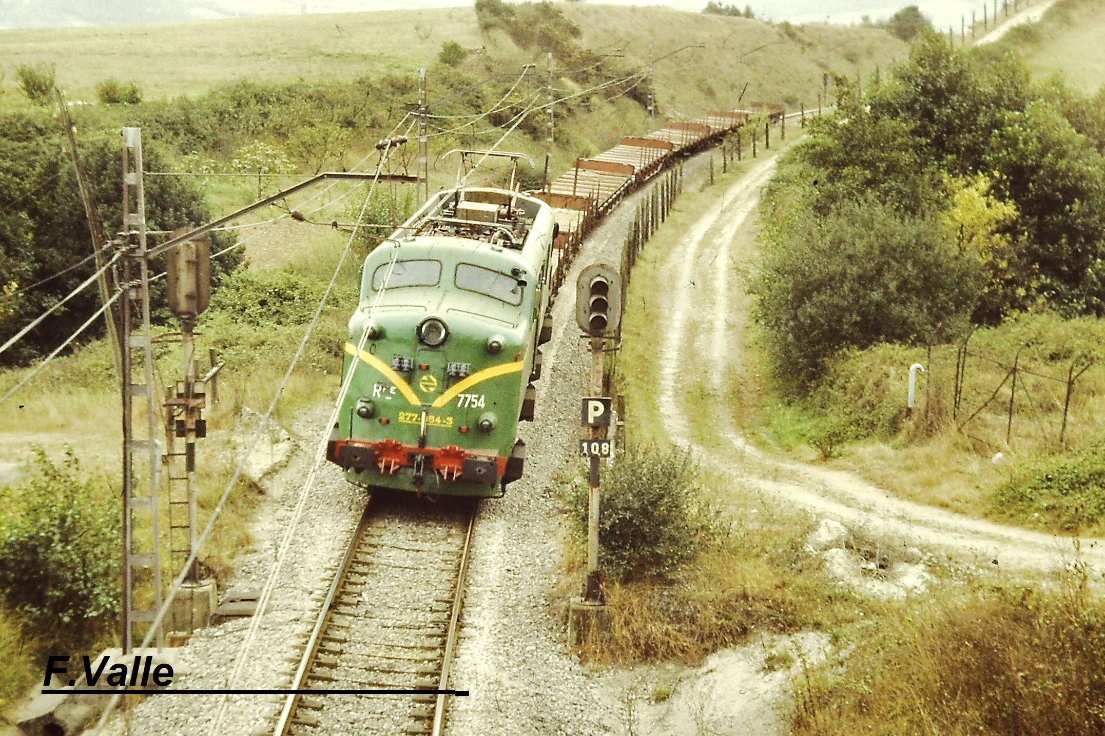

Se acerca el gran día...

¡Qué preciosidad!
¿Dónde está tomada?
Gracias por la foto Paquete...
Mensajes: 2047
Registrado: 20 Oct 2008 18:30
Busdongo escribió:
¡Qué preciosidad!
¿Dónde está tomada?
Si das a guardar foto aparece ... 7754 con siderúrgico vacío entrando en ensidesa desde Serín.
Mensajes: 158
Registrado: 26 Ene 2015 22:07
Una imagen muy chula, gracias. Por cierto la señalización es de ENSIDESA/UNINSA no?
Mensajes: 303
Registrado: 27 Dic 2012 21:09
Así es. La foto esta tomada en la entrada hacia Ensidesa desde Serín, en un puente que ahora mismo no sé si existe ya que toda esa zona está muy cambiada desde que se urbanizó un mega polígono que llaman La Zalia. Esta era una foto un poco rara. En aquella época las flamantes 251 ya habían tomando el relevo en los siderúrgicos, aunque este mismo tren lo tengo fotografiado con 7700 en otras ocasiones. No tengo datos pero en las fotos en las que va cargado parece chapa gruesa. También me resultaba algo corto en comparación con otros siderúrgicos.
Honestamente no sé donde se encuentra el límite entre la red de RENFE (ahora ADIF) y la de ENSIDESA (ahora ACERALIA). Como dices, por la señalización diría que este tramo de la foto era de ENSIDESA. Seguro que alguien puede ser más preciso.

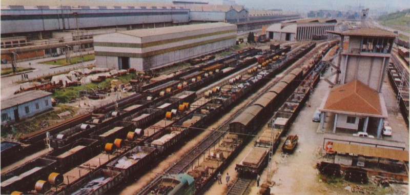

Una foto de las instalaciones de Ensidesa creo que en Avilés, con una 7700 en la playa de vías, primeros años 70...

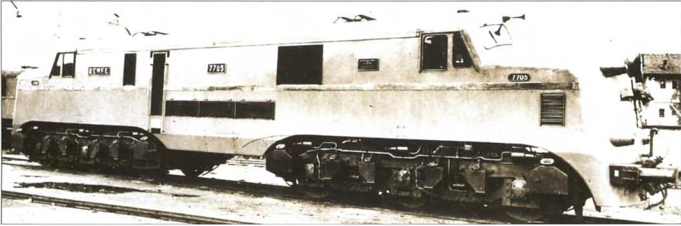

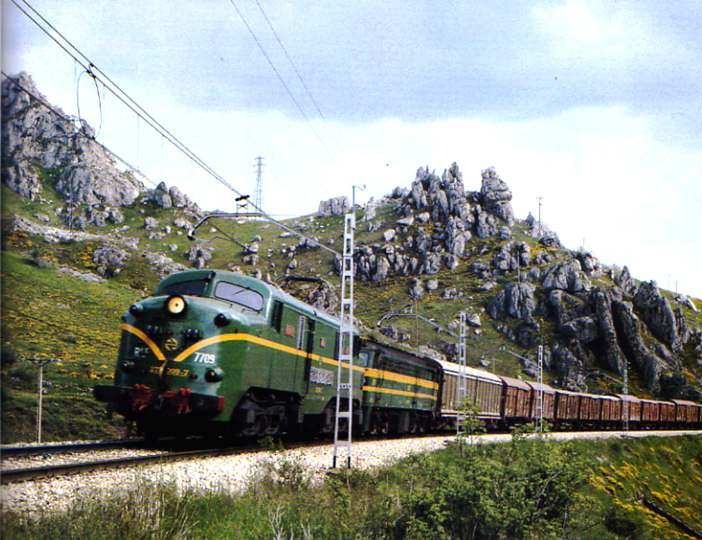

Y otra cosilla...para que no decaiga... :D
La 7705 seguramente en su época santanderina...con su correspondiente bogie híbrido y curiosamente, y en contradicción con la información disponible, sin el mecanismo de centrado o "Centering Gear"... ¿Habría sufrido ya un cambio de bogies?
