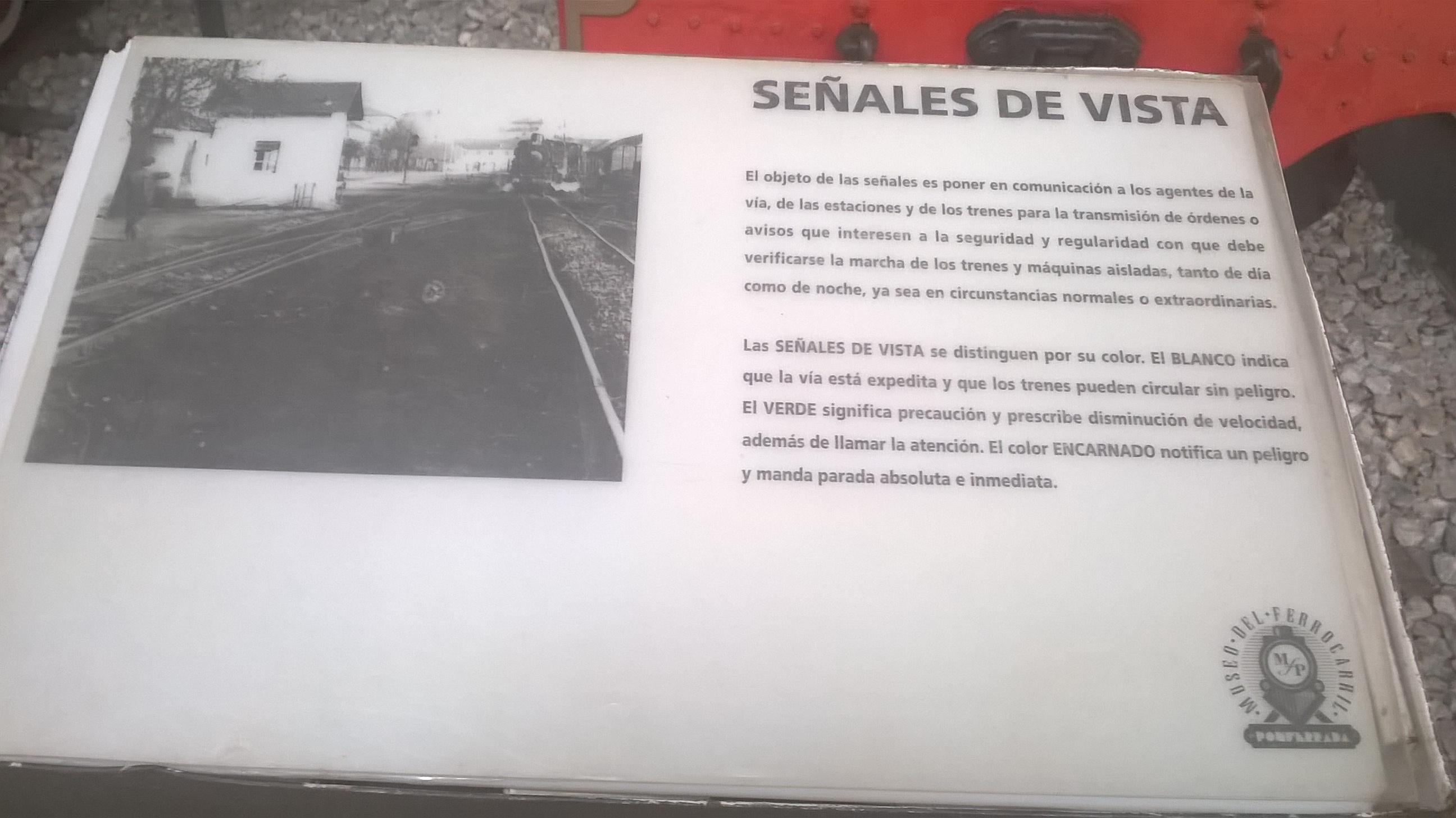

Me llamó la atención cuando fui al museo de Ponferrada, con bastabnte material del Ponfeblino (recomiendo visita), que el este cartel indicaran que era la señal blanca la que indicaba vía libre y la verde precaución. Al revés que en el ferrocarril convencional donde el verde indica la vía libre y es el amarillo el que anuncia precaución, dejando el blanco para maniobras.
Es una confusión del cartel o por qué en el Ponfeblino se desmarcaban así?

Pués SI asi era, y tampoco fue la única cia. de ferrocarril que su reglamentación era asi.
Intentaré buscar información en algún reglamento oficial.

Como lo prometido es deuda....
Adjunto:
En este caso es de la Cia. del NORTE. Leer el Art. 10 y 11
Personalmente tengo entre mi colección, un banderin rojo y uno verde, originarios del PV.

Y tras las instalación del BLAU con CTC en 1999 todas las señales bajas de salida en las estaciones tenían la vía libre en blanco y una de las de entrada de Alinos también, las demás de entrada eran verdes.

A mayor abundamiento, y dentro de la C. A. de Catalunya:
En la antigua CGFC., el encarnado significaba parada, el verde precaución o anuncio de parada y el blanco o el ámbar vía libre, según era presentado dicho aspecto en una señal de pantalla o luminosa, respectivamente.
En el Gran Metropolitano de Barcelona (germen de la actual L3), el encarnado significaba parada, el verde precaución o anuncio de parada y el blanco vía libre. Una de estas señales de tres aspectos, completa, incluido su típico armario de relés con persiana, se conserva en funcionamiento en la sede de la A.A.F.C.B..

De hecho, este esquema blanco,verde,rojo fue el habitual en prácticamente todas las empresas. La explicación es variada. Antes de nada, hay que tener en cuenta que en la luz de llama (aceite, petroleo, etc) la luz blanca es realidad amarillenta. Por otra parte, cuando se establece la señalización con luz de llama, estas señales de luz solo se empleaban de noche, pues de día no daban luminosidad suficiente para ser vistas. Por eso, de día, se usaban señales mecánicas muy vistosas (cuadradas, discos, paletas, etc). De noche se encendía un farol de llama que daba la luz correspondiente a la posición de la señal mecánica. Así, por ejemplo en las de disco, con el disco en parada, este farol se veía a través de un cristal rojo que atravesaba el disco en la cara que se presentaba a la vía. En vía libre el disco giraba y el farol con la llama quedaba sin el cristal rojo delante, en su color de llama blanco amarillento, indicando vía libre.
Con la luz eléctrica se pudieron por fin hacer señales luminosas que se veían de día, y se podía usar el color que se quisiera, simplemente poniendo un cristal coloreado delante. No obstante, por la habitual inercia de lo ferroviario, se siguió mucho tiempo con el anterior esquema blanco amarillento, verde y rojo de la época de las luces de llama.
Sin embargo, se observaron varias cosas: por un lado, la mayor abundancia de iuminación nocturna que permitía la luz eléctrica (farolas de las calles, viviendas, de automóviles, etc) propiciaba que la luz blanca amarillenta, es decir la de la bombilla sin cristal delante, se pudiera confundir fácilmente con luminarias ajenas al ferrocarril con mucha facilidad, creyendo el maquinista que veía vía libre cuando no era tal. Por otra parte, y esto era importante, con la rotura del cristal coloreado, la señal roja o verde pasaba a ser automáticamente vía libre, con las funestas consecuencias consiguientes.
Por ello, finalmente se opta por cambiar el esquema de colores al normalizado rojo - amarillo - verde actual.

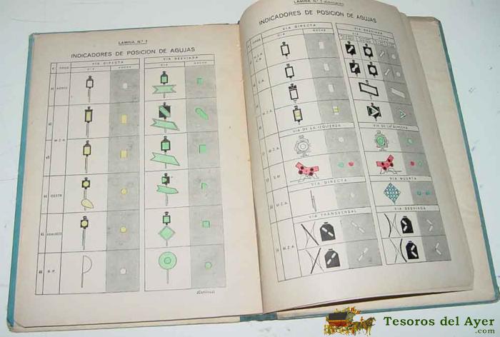

En el reglamento de señales de RENFE de 1949, aun se consideraban las señales con el código de colores antiguo heredado de las compañias anteriores.
Ambas imagenes no son mias, ya quisiera poseer tan histórico documento
